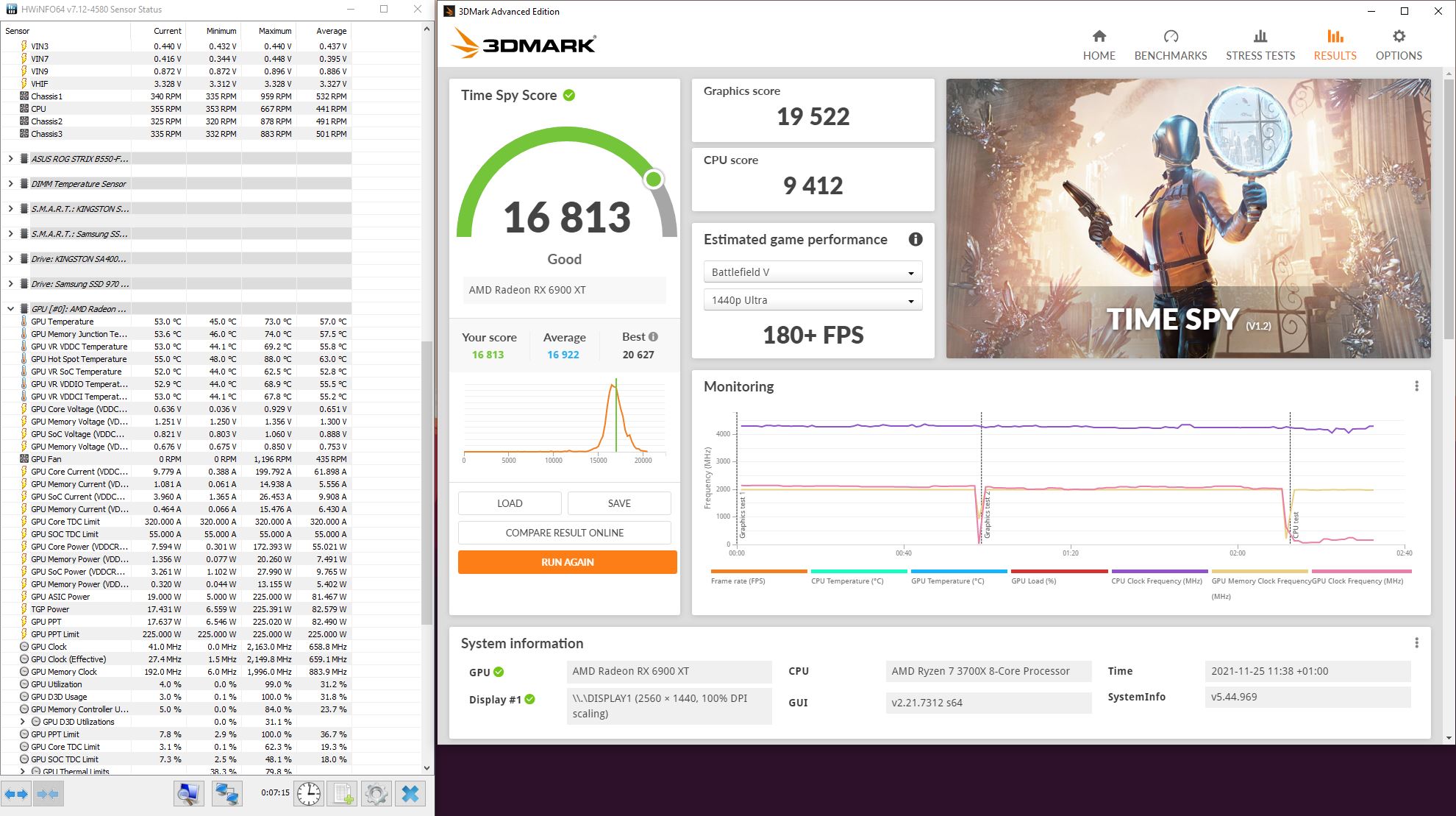

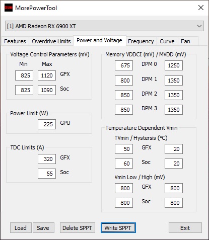

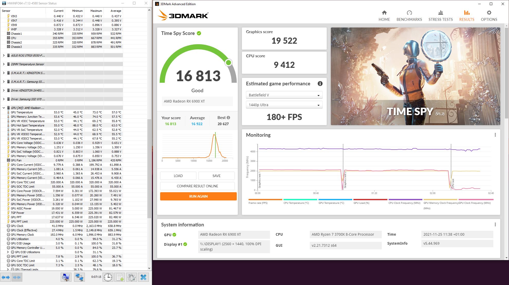

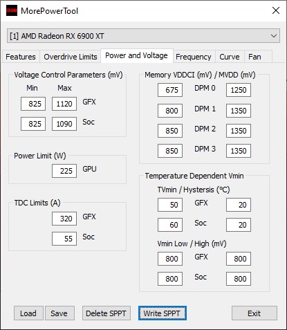

Danke ihr beiden für eure Hilfestellungen. Ich habe meinen Wattmann mal auf Standart zurück gestellt, da ich das zunächst nicht gemacht hatte. Ansonsten passt soweit alles, wie es mir @Pizza! beschrieben hat. Ich habe im Wattman nun eigentlich gar nichts verändert. Aber dennoch sagt er mir, dass meine GPU sich die normalen 255W genehmigt. Ein Powerlimit +15% habe ich nicht hinterlegt, im MPT habe ich aktuell lediglich die GFX und SOC sowie das Power Limit gesenkt um das Fiepen zu reduzieren (wie auf meinem Screenshot von oben).

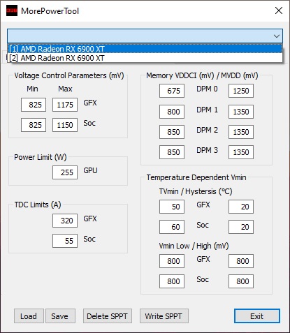

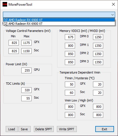

Eine mögliche Fehlerquelle könnte noch sein, dass wenn ich im MPT das Standart Bios lade im oberen Dropdownfeld (wo 6900XT steht) erst gar nichts hinterlegt ist. Ich habe dann zwei mal meine 6900XT zur Auswahl, wähle dort dann die erste aus (siehe hierzu auch Screenshot unten, dieser hat von den Einstellungen her in dem Moment Standartwerte) und nehme meine Anpassungen der Werte vor. Nachdem ich die hinterlegt habe, drücke ich auf Write und starte den Rechner neu. Danach starte ich sofort den TimeSpy und logge mit HWInfo (wo die Werte vom Screenshot bei herauskommen, insbesondere die 255W der GPU. Wobei die Voltage sehr niedrig ist).

Yay Leute, es hat geklappt. Ich habe noch mal alles runter geworfen, inkl. DDU. Ich habe nun folgende Einstellungen im MPT verwendet und das kam dabei raus. Jetzt gilt es für mich, noch den Feinschliff zu finden. Dafür werde ich mich hier im Thread mal schlau machen. Spulenfiepen ist jetzt (noch) nicht so bedeutend leiser geworden, jedoch rein subjektiver Eindruck.

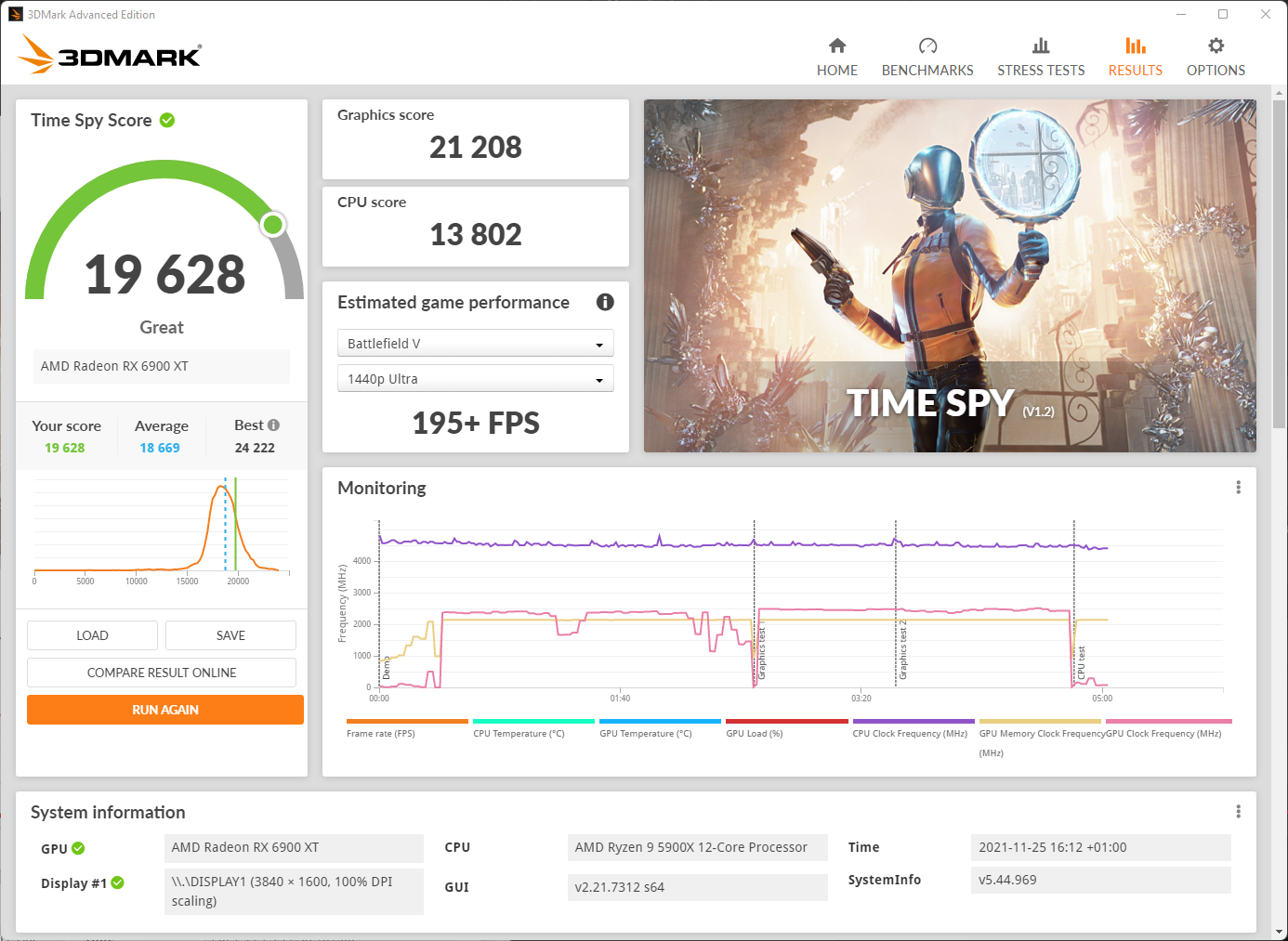

So, habe mal im Wattman auf AutoOC gedrückt, PT auf +15% (Mehr geht ja mit dem BIOS leider nicht) und komme auf 19628 Punkte im TimeSpy, passt das ? (Habe wirklich null Ahnung bei der GPU, schlágt aber meine 3090 im TimeSpy .. wie zu erwarten)
(Peak Temperatur 72/92Grad GPU/HotSpot)
21,2 k Punkte sehen gut aus mit AutoOC ohne manuelle Optimierungen des VRAM oder UV
