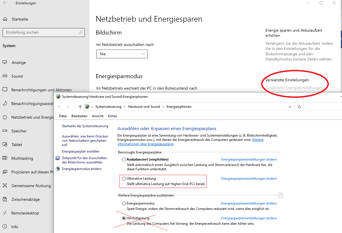

btw.

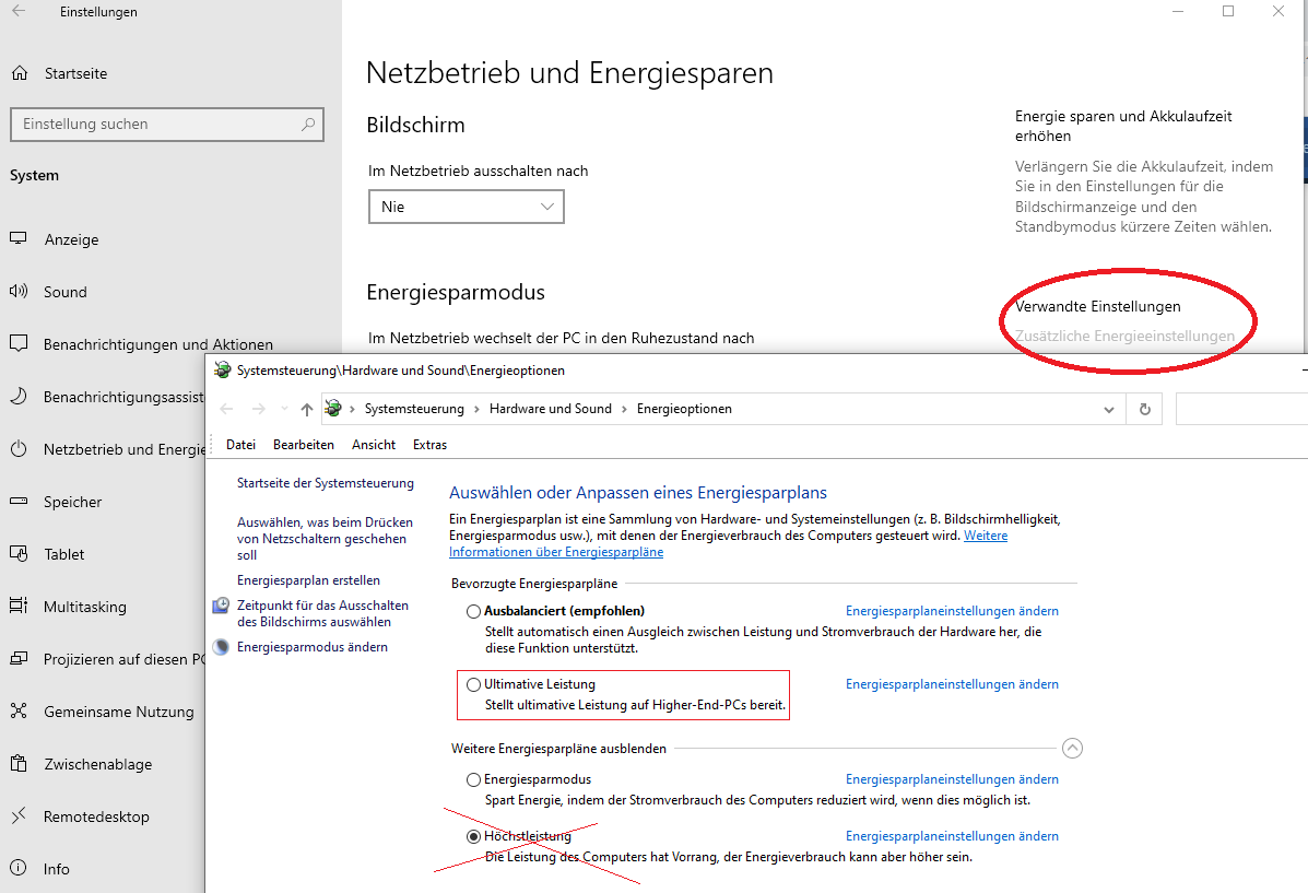

Wenns beim UVen zu sehr Probleme gibt, kanns evtl. auch an W10-Energiesparmodus (kb-Schmarrn etc.) liegen.
Manchmal denke ich, das man besser Ultimate einstellen sollte, damit die GPU+CPU net zu sehr in DeepSleep geht. (bilde mir ein, das W10 bei mir nach nem Crash, nur noch auf Höchstleistung statt Ultimate stand, warum auch immer)

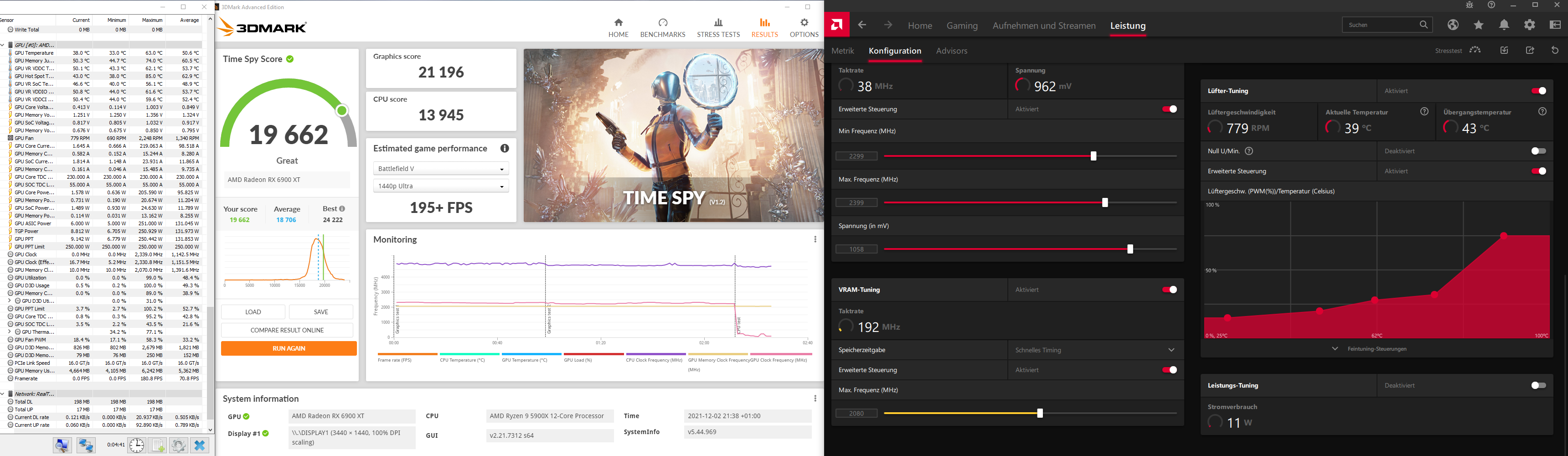

Edit: So sieht bei mir das definitive 250W Setting incl. Fancurve aus.Drunter will ich auch gar net bei UWQHD.

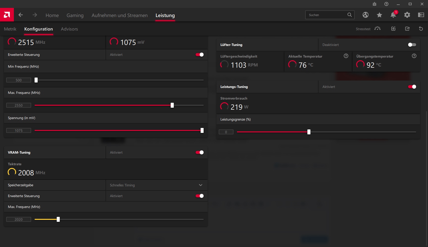

Hier mal ein kurzes Update mit meinem aktuellen Setting. Damit läuft Forza optimal (lief auch gerade im Hintergrund) mit 120-144 FPS, 225 W Stromverbrauch (statt 255W) und 2510 MHz im Boost. Bei einer echt geringen Lüfterdrehzahl und dennoch guten Temperaturen. Spuelenfiepen bzw Rasseln ist zwar noch da, aber das kann sich doch echt schon sehen lassen :)

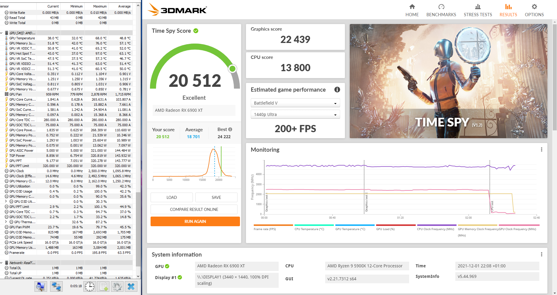

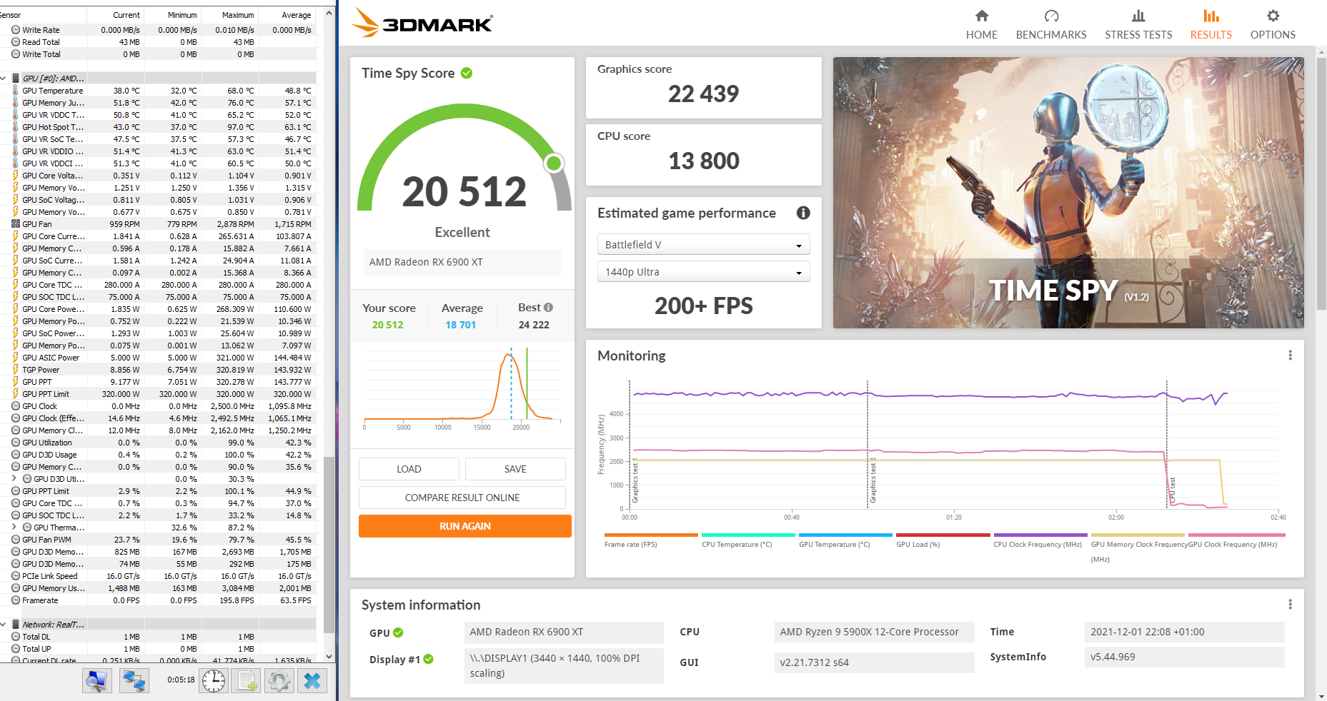

Habe auch noch etwas an meinem UV gebastelt...
Reaktionen: GerryB
@DannyA4
Wieso ist dein CPU Verlauf so hügelig oft in deinen Screens?Meinst du nicht das könnte besser aussehen?Hab das Gefühl da stimmt was nicht oder es läuft immer was im Hintergrund?
Ist vollkommen normal, wenn man die CPU-Cores nach Threadanzahl boosten lässt.
... man sieht im Prinzip, wann mal ein Thread im Hintergrund (?) oder vom TS dazu kommt, weil dann der Takt
etwas niedriger ist
Reaktionen: Tornavida
Ok man lernt nie aus:daumen:

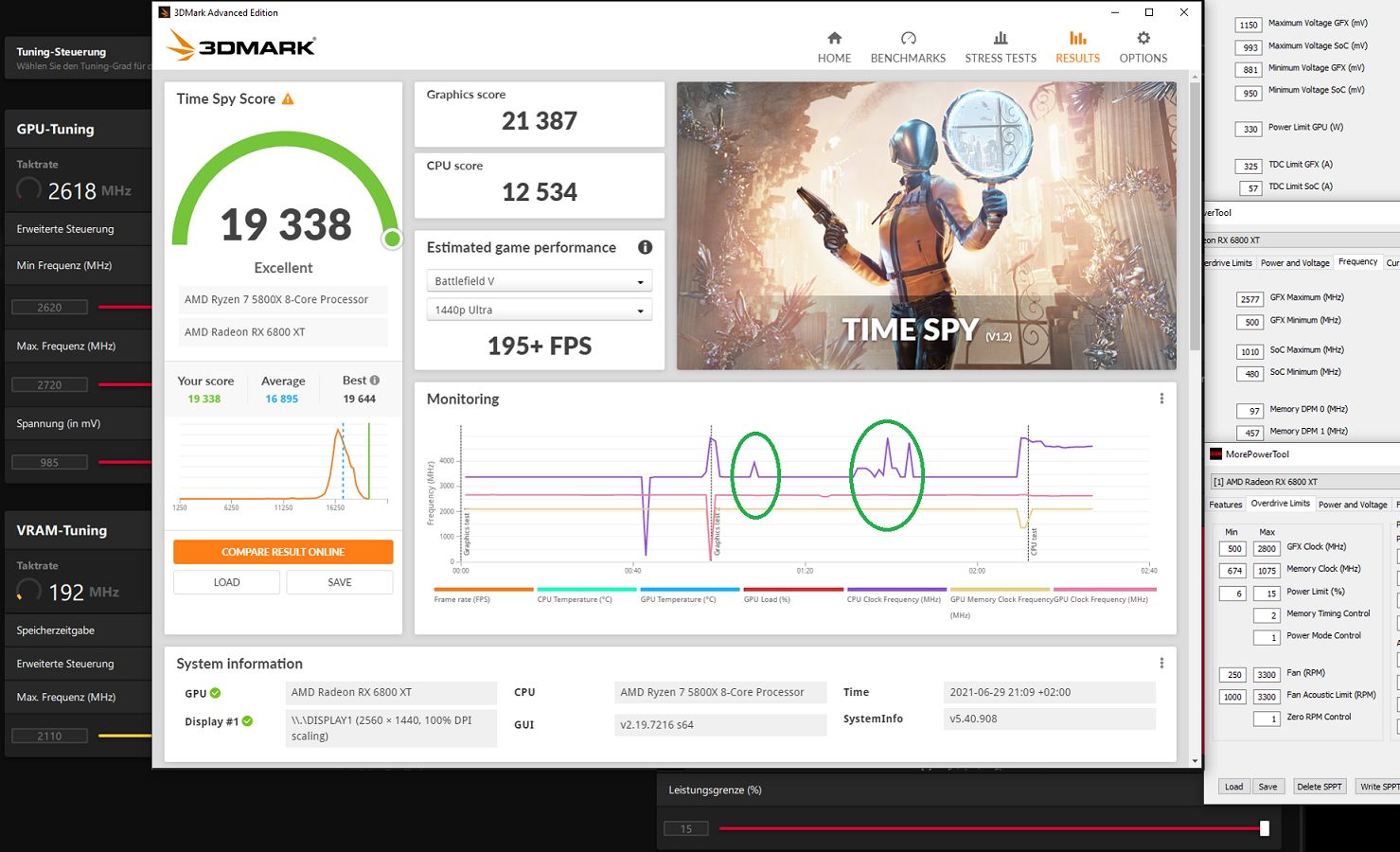

Wie muss man sich das vorstellen,einstellen (Bios/Engeriesparplan/Tool),bzw. wann sieht das so hügelig aus?
Ich mach bei Timespy mittlerweile immer Höchstleistung an. Alle anderen Pläne führen zu weniger Punkten und zappeligen Takt.
Was früher definitiv nicht so der Fall war. Ich weiß nur nicht ob Timespy oder Windows am veränderten Verhalten schuld ist.
Damals funktionierten sogar die eigenen Sparpläne ohne Punkteverlust, geht jetzt gar nicht mehr.
Bei Appollo mit PBO (?) sah das auch so hügelig aus. -->hoher Takt = weniger Threads
(habe aber selbst keine Ahnung von ryzen)

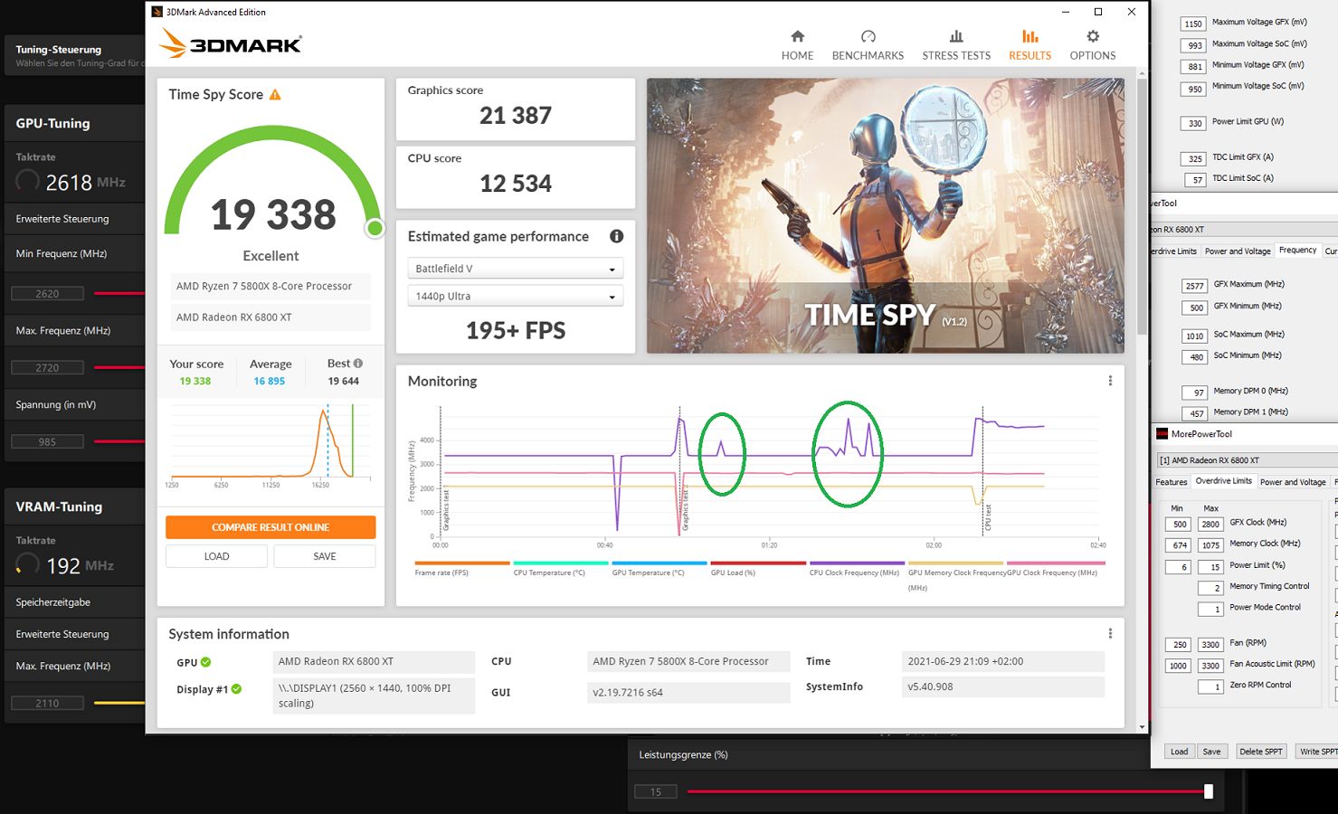

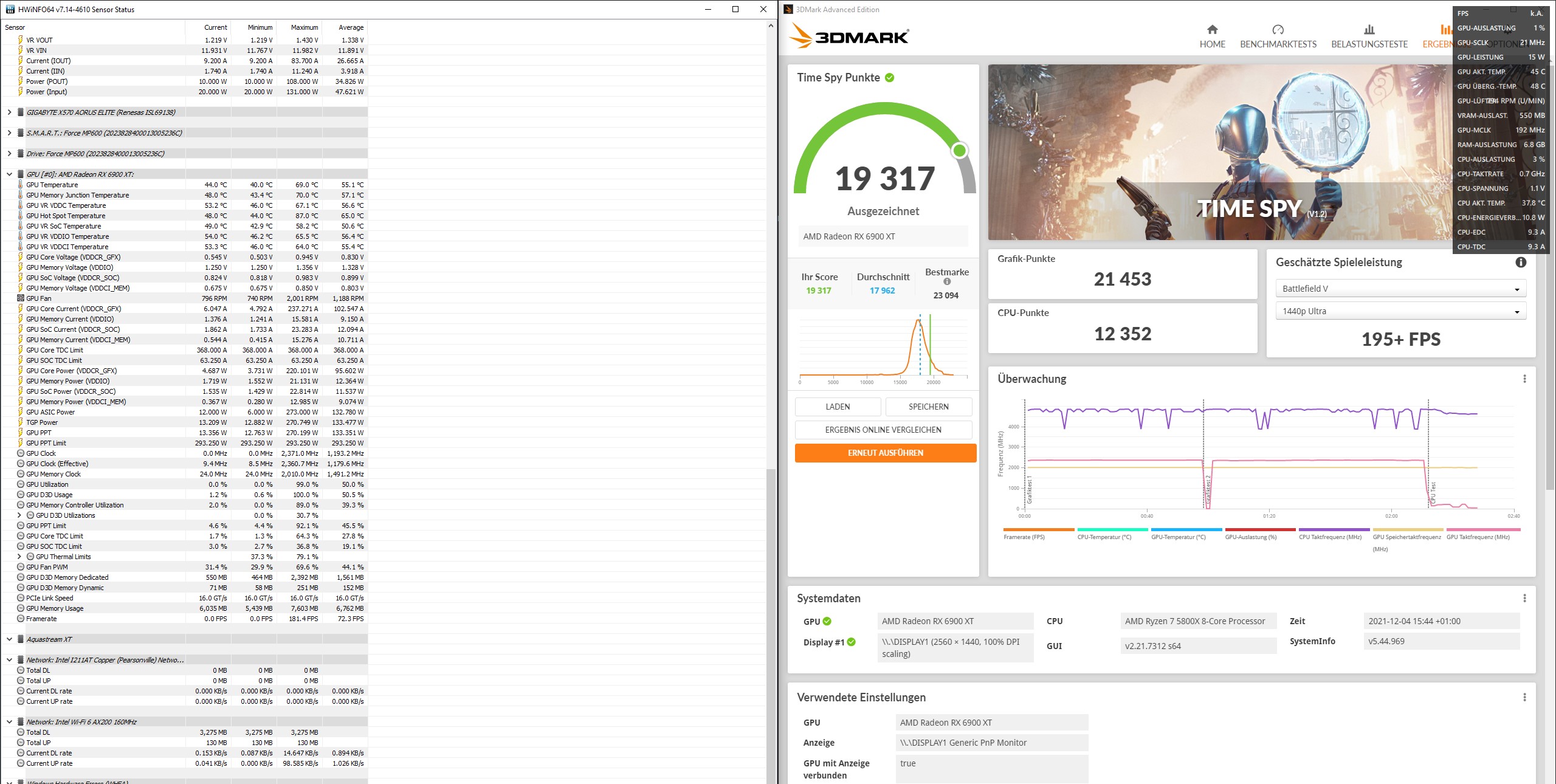

Bei dir dann aber weil ich benutze das normale "ausbalanciert" und da sieht es glatt aus bei TS,siehe auch die ganzen Screenshots.
Bisher sah das nur wie ein EKG bei mir aus wenn etwas nicht ok war,deshalb hatte ich ja gefragt und die Bemerkung @DannyA4 gemacht was er dazu meint.
Beim Post 3124&3104 sieht es ja auch glatt aus im Vergleich zu den Anderen.Würde mich interessieren was das verursacht.So richtig schlau bin ich bisher aus den Antworten net geworden.
