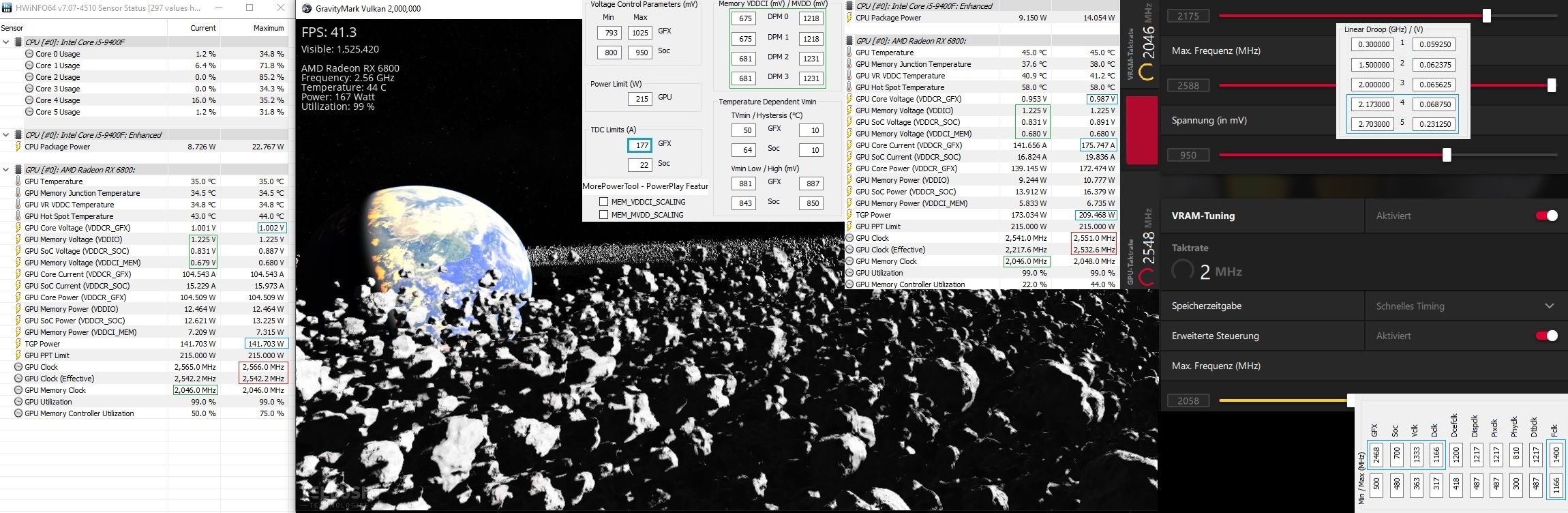

passt, ... deutlich weniger als das Powerlimit von 203W asicDimon2011 schrieb:
die GPU Core Voltage ist schön niedrig, und die Temps soundsoDimon2011 schrieb:so sieht es mit Chill aus @165 FPS Max und min 160 FPS
PS deine LD Settings laufen auch bei mir, ob Sie stabil sind weiß ich nicht, zu mindestens kriege ich keine crashes

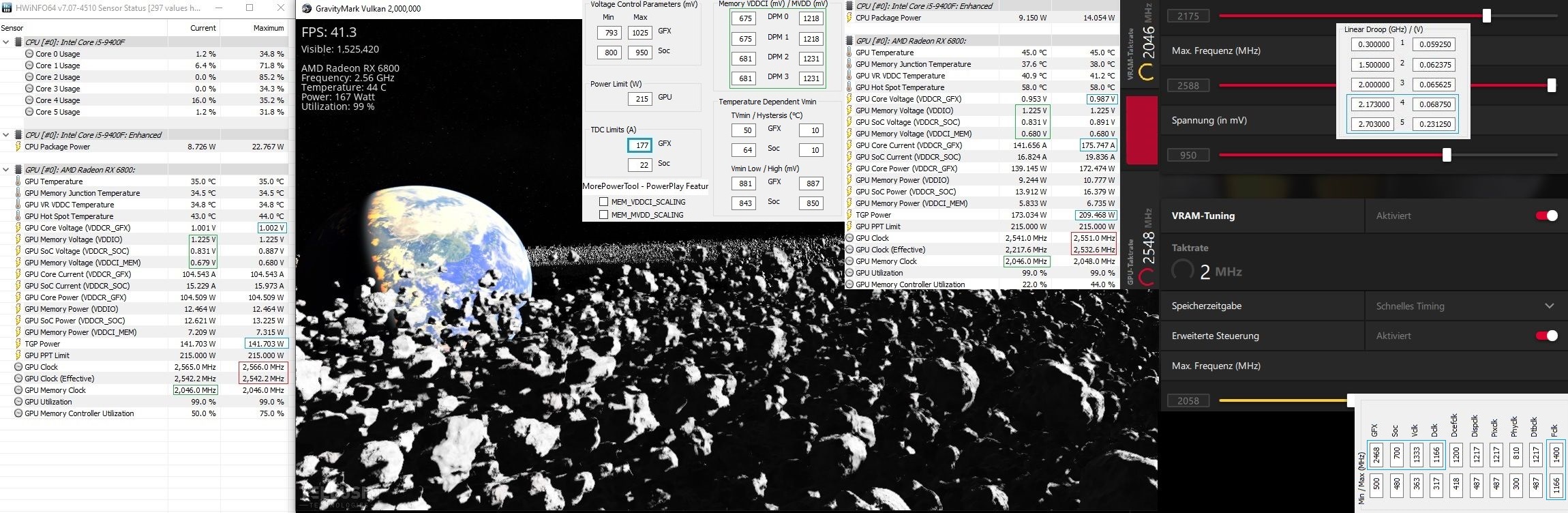

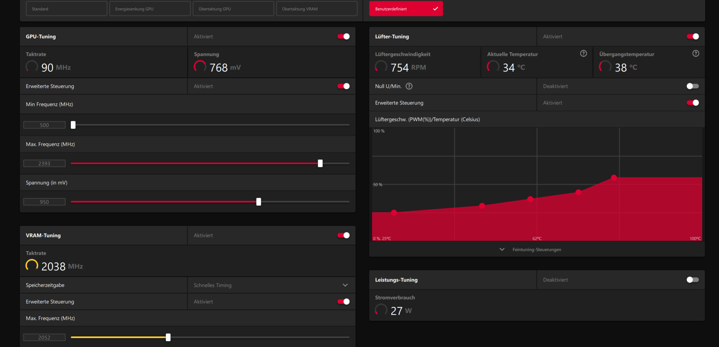

Farcry 6 crasht @925 mV aber so läuft es stabilGerryB schrieb:passt, ... deutlich weniger als das Powerlimit von 203W asic
Danke für die Posts!

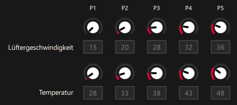

Hast du vllt noch eine schöne Lüfterkurve für mich?
Musst echt sagen, bin soo zufrieden mit dieser Karte

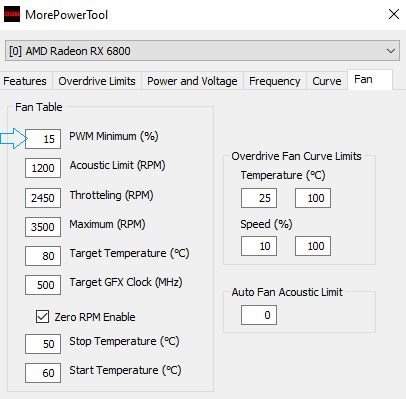

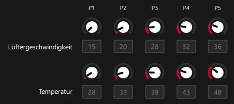

Jo,Dimon2011 schrieb:Farcry 6 crasht @925 mV aber so läuft es stabil
ist bei mir auch so, daß manche Games nur bis zu nem Offset mit Wattman 950mV stabil sind = normal.
Ich zeige Dir mal aus Spass die Lüfter von meinem besseren Custom -Modell, aber bitte net bei Dir so versuchen, ... bei Dir 15°C höher einstellen, weil Deine Graka evtl. nach Hotspottemp. regelt und meine MSi nach Gpu-Temp = 15°CDimon2011 schrieb:Hast du vllt noch eine schöne Lüfterkurve für mich?
Unterschied. Den Wert für min PWM musste wahrscheinlich noch im MPT-Tab vom Lüfter runtersetzen.
(ZeroRPM benutze ich net)
Kannste auch, ... am Ende ist P/L wirklich gut und das bei nem relativen kleinen AMD-Kühler.Dimon2011 schrieb:Musst echt sagen, bin soo zufrieden mit dieser Karte![]()
(net zu vergessen, die guten Hotspottemps mit dem original AMD-Pad = besser als manche Custom mit WLP)

GerryB schrieb:Ich zeige Dir mal aus Spass die Lüfter von meinem besseren Custom -Modell, aber bitte net bei Dir so versuchen, ... bei Dir 15°C höher einstellen, weil Deine Graka evtl. nach Hotspottemp. regelt und meine MSi nach Gpu-Temp = 15°C
kannst du mir noch die min Werte für die Lüfter aus dem MPT schicken?
Danke dir vielmals für die Hilfe

Siehe Oben.

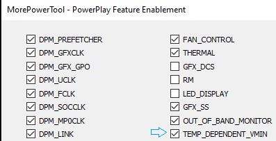

btw.

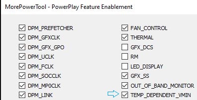

Falls die Graka mit Fps-Limit tatsächlich unter 64°C Hotspot bleibt, kannste auch mal spassenshalber
TDV aktivieren in FeatureControl und dann meine Settings probieren.
Mit etwas Glück geht dann durch die etwas höheren Volts auch mehr Takt stabil mit dem letzten FarCry-Setting.
(in der Theorie ändert TDV evtl. die minVolt passend zur Temperaturgrenze)

GerryB schrieb:Siehe Oben.
Schönes WE!
btw.
Settings laufen hier

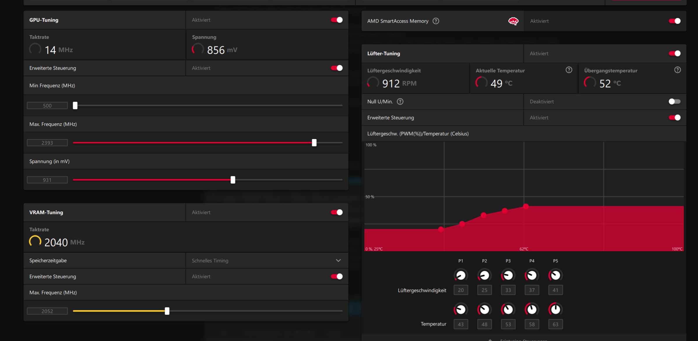

Bin am WE mit dem minTakt im Wattman noch auf 2175MHz runter und habe dafür passend die LinearDrop-Werte noch ein bisschen reduziert.Dimon2011 schrieb:Settings laufen hier![]()
Mit etwas Glück geht dann 5MHz mehr maxTakt stabiler.
btw.
Beim Vram bin ich auch ein mue runter auf nur noch 2058MHz.

GerryB schrieb:Bin am WE mit dem minTakt im Wattman noch auf 2175MHz runter und habe dafür passend die LinearDrop-Werte noch ein bisschen reduziert.
btw.
(brauch net unbedingt 2066 für 24/7)
was hast du eig allgemein bei Konfig eingestellt also nicht als Game Profil?
Habe das:

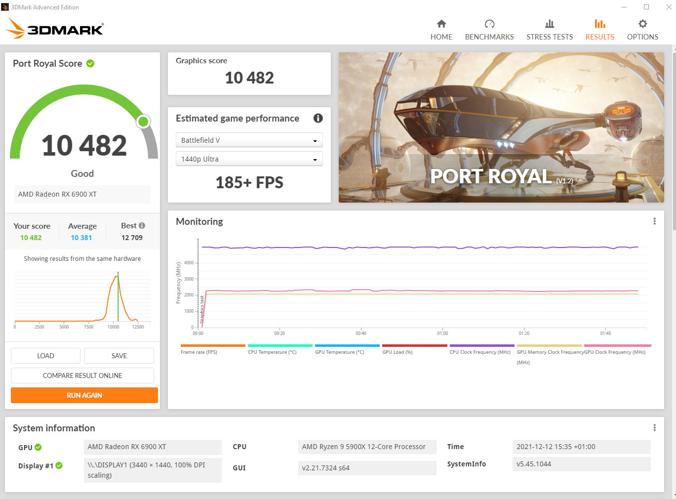

Habe nicht alle Beiträge seit meinem letzten Beitrag gelesen, aber es geht offensichtlich um OC 😁
Settings für über 23.000 Grafikpunkte im TimeSpy:
1,075 mV im MPT
2640 Mhz GPU im Treiber
2150 Mhz Mem + fast
340 Watt PL
CPU & RAM sollten idealerweise auch optimiert sein, dann gehen die 23K unter Luft.

Jetzt wirst Du Dich vermutlich stark wundern, aber ich brauche für light Games net so sehr am maxTakt sparen.(x)Dimon2011 schrieb:was hast du eig allgemein bei Konfig eingestellt also nicht als Game Profil?
Kann sein, das durch Chill=57fps@4k-60Hz-Moni der Stress auch niedriger ist als bei Dir mit 160fps@wqhd.
Wenn Du bei Dir ca. 2488MHz@950mV oder 2543MHz@950mV hinbekommen würdest, wäre es natürlich günstig.
(ist halt Chiplotterie)
(x) bei Heavy Games muss ich dann auch mit dem maxTakt runter (10...20...30Mhz)
Rastergames ohne Benutzung von FSR+RT sind aber meist unkritisch.
btw.
Bei mir sind außerdem im FrequencyTab und VoltageTab noch mehr Werte auf sparsam eingestellt.
(geht vermutlich nur mit ner nonXT und fps-limit so noch ausreichend fluffig)

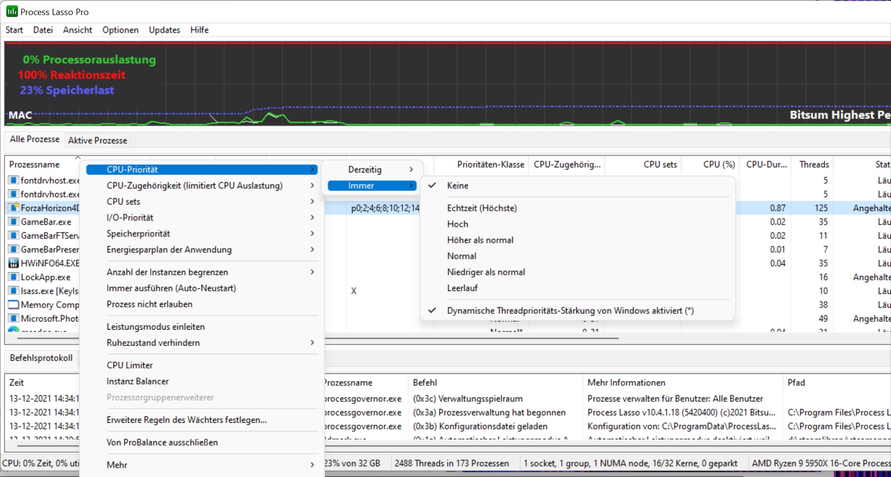

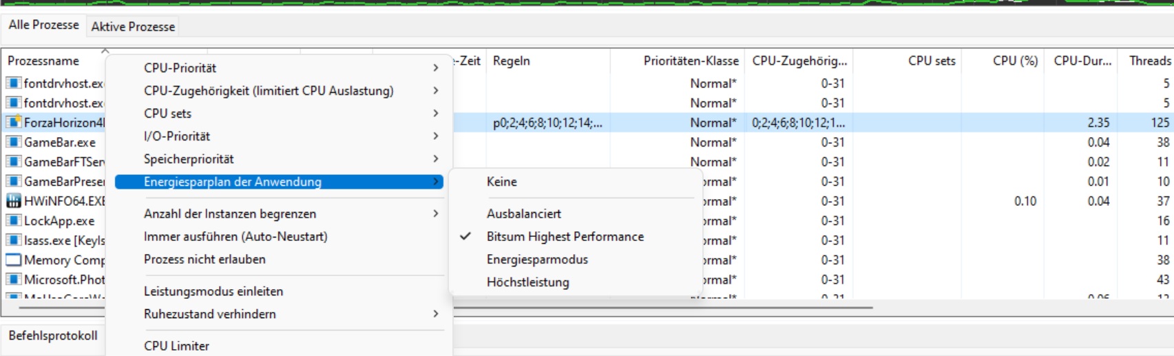

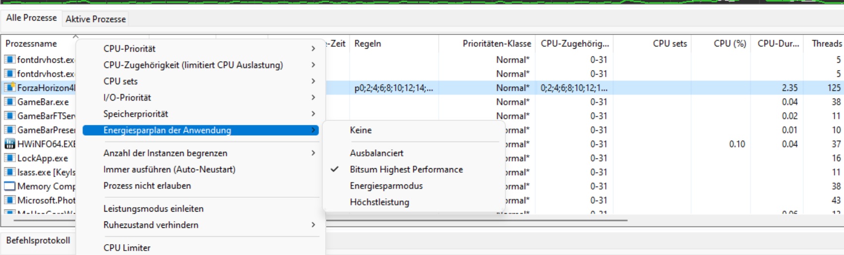

Tornavida schrieb:Konnte das mit dem hügeligem Verlauf bei der CPU bei TS nachstellen.So wie es aussieht liegt es an den verschieden Energiesparplänen.Hier mal mit dem Energiesparplan von Pizza V5.3,der übrigens sich bisher im Alltag unauffällig gezeigt hat.DF C States ,CPPC,CPPC Pref Cores alles auf enabled im Bios.
und hier direkt hinterhergeschoben mit ausbalanciert
Ich sag nur ... Einmal 23,- Euro für Process Lasso Pro ausgeben und das evtl. Umschalten seitens Windows zwischen den Energiesparplänen während des Spielens hat ein Ende.
Der Bitsum-Hochleistungsplan ist sowieso mit das beste was es gibt.
Ansonsten Energieplan selbst erstellen oder importieren und über Process LP steuern lassen inkl. Schwellwert wann Idlesaver aktiv wird etc.
Weiterhin kann SMT für jede Anwendung on/off geschaltet werden inkl. Priorität (Echzeit etc.) ... ohne im Task-Manager rumzufummeln.
!Das geht aber nicht für Easy-Anticheat-Rotze inkl. Gamepass-Games, da verschlüsselt bzw. EAC dann mitteilt, das man eine veränderte Version nutzt; Weiteres Argument gegen MS-Store-Games & EAC!
Anmerkung:
Die Forza 4 Demo lässt SMT OFF über PLP zu.
Und nein ... das ist keine Werbung.
