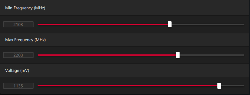

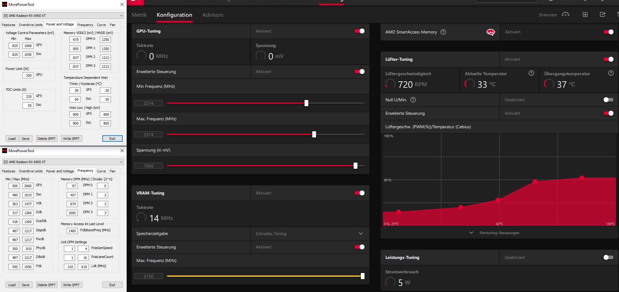

ich verfolge den Thread schon seit längerem und habe entsprechend eurer Tipps und Ratschläge (großes Dankeschön dafür an Euch!) stabile Einstellung für mich gefunden mit denen in 3D Mark um die 19100 Punkte erreicht werden.
Ich würde noch gerne mit der Spannung in Wattman runter kommen, bekomme aber ab 1130mV nur Abbrüche in 3D Mark.
Bei sowenig Watt ist vermutlich maxTakt 2400 noch zu hoch, geh mal auf 2393...2387...2383 runter.
Einige 6900 machen dann auch net weniger als 1125mV im Wattman mit. (also net unnormal)
Und evtl. mal 20W mehr -->220W, um das o.g. Problem auszuschließen.
minTakt 2200-->2305 wäre u.U ganz passend zu LinearDrop Zeile 3, falls Du dort net geändert hast

Habe den max und min Takt gesenkt, bis es stabil wurde und bin bei folgenden Werten angekommen. In 3D Mark konnte ich damit 19 438 Punkte erreichen. Danke für den Tipp @GerryB !

Habe mal zwei Fragen
a) habe jetzt noch bissl rumprobiert und bin bei Asic max.200W,das Meiste läuft so zwischen 160&180W,DV2 mit CB2077 sind so die Games die bei mir an die 200W kommen aber noch nicht knacken.Vram hoch auf 2150 dabei.Reicht eigentlich völlig aus m.E;lasst ihr das Teil tatsächlich immer so hoch laufen bei 24/7?TS sind mit diesen Einstellungen etwa so wie eine 3090 stock.
b)In DV2 zeigt mir CapX eine Memoryusage von 18,6GB...wie kann das sein?
Weniger als 200W beim Powerlimit macht keinen Sinn, weils auch mal viel Partikel oder RT in Games geben kann und dann die minFPS einbrechen.(x)
VramTakt muss net unbedingt 2150 sein, kannste ja je nach Game etwas variieren.
Auslesefehler?
(x) falls Du Gamepass hast, teste mal in D5, dort ist ja ein gut angepasstes RT für AMD
FC6 habe ich leider net, um Da was sagen zu können.
Weiss gerade net, obs bei EPIC noch die Godfall Challenger Edition for free gibt, ... da wäre auch der
Benchmark gut nutzbar.
Nein Gamepass habe ich net.
Powerlimit habe ich bei 250W ,bin über Takt gegangen,also runter.Bin zwischenzeitlich dem Vram am fummeln,grad bei 1312@2150 DP2/DP3,versuche da mal soweit wie geht runter zu kommen.Die minFPS werde ich mal im Auge behalten,aufgefallen ist mir beim Gameplay allerdings nichts Störendes.

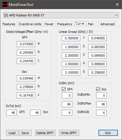

Kint4r0 schrieb:
Unter Curve habe ich bisher keine Parameter geändert.
Würde nur bei Stabilitätsproblemen die niedrigen LinearDrop States ggf. bei den Volt etwas erhöhen.
Sieht bei mir mit der nonXT so aus, das ich quasi unterhalb von State4 = 2,173GHz die niedrigeren States-Volts
safer höher genommen habe. Bei der 6900 wäre das sinngemäß nur State 1+2+3.

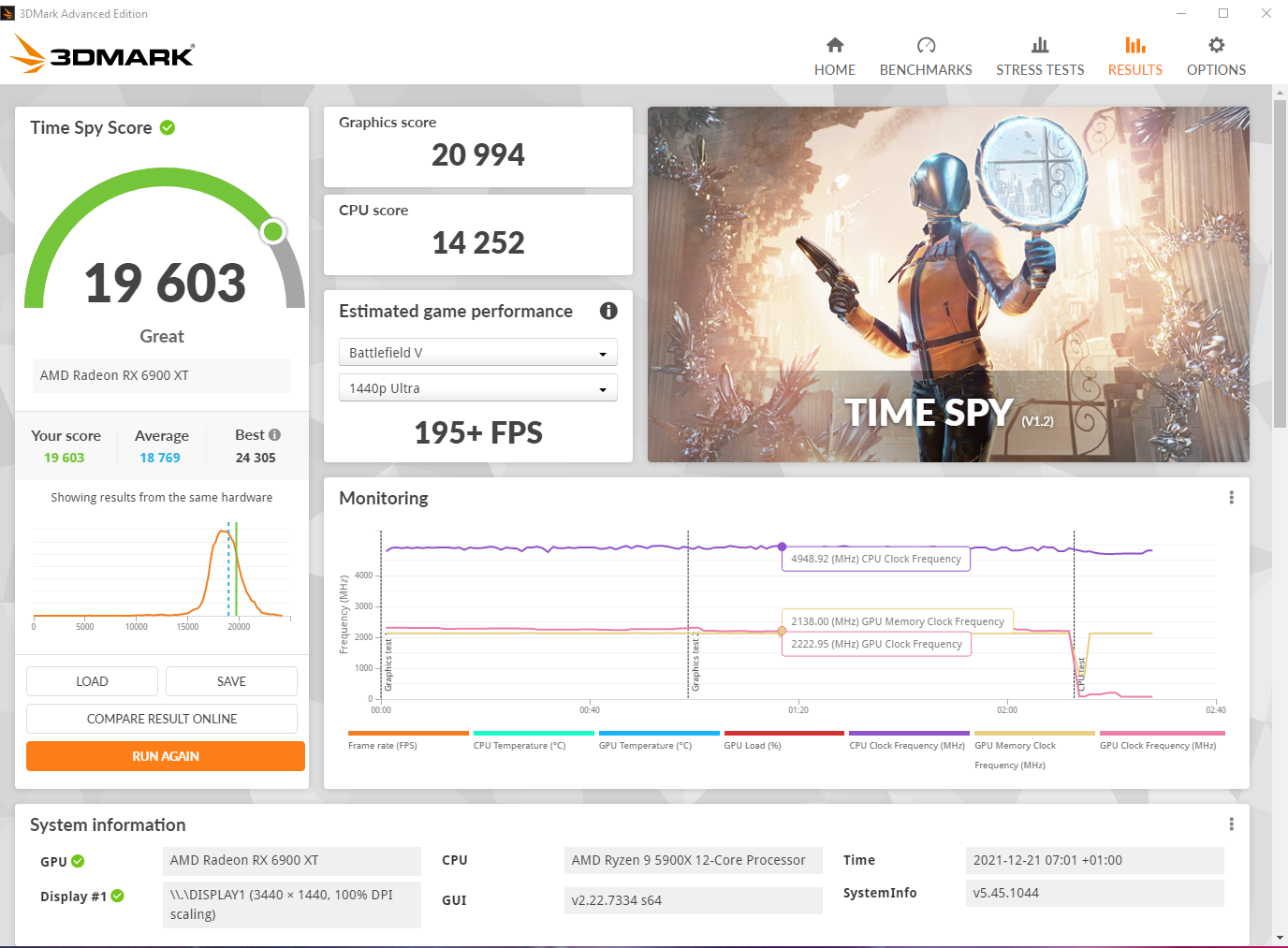

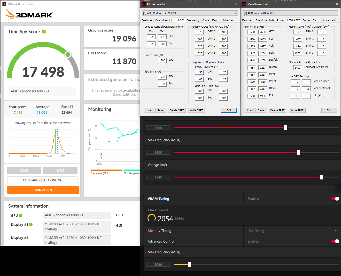

Hab das mal verfolgt hier und bissl nachgemacht.Da war ja viel mehr Luft als ich dachte und hat den Temperaturen bis zu einem gewissen Grad ganz gut getan.Mit Sicherheitspuffer bin ich jetzt bei 837-1212@2150MHz Vram angekommen bei DP2&3 mit scharfen Timings über Wattman.
Mein Motto-was bei DV2 nicht rumzickt läuft fast überall,CP77 sieht auch gut aus und Gerry hatte recht mit dem Takt&den Framedrops,deshalb habe ich den Takt wieder auch an die PL Grenze von 250W hochgezogen .
Mit gemässigter Lüfterkurve und besseren Temps fast Gleichstand wie vorheriges 250w Setting
Edit: next day TS
Wo kann man den Vram eigentlich weiter OC über MPT?

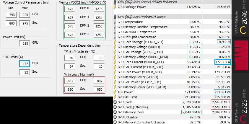

Wenn ich mit der Spannung runter gehe, wird es ja instabil. Könnte ich also z.B. auf 1120mV runter gehen und dann mit LinearDroop das versuchen stabil zubekommen?

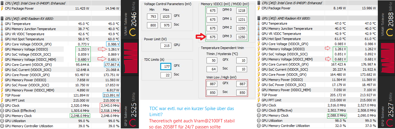

Wäre es sinnvoll das TDC Limit ähnlich wie @Tornavida auf 235 A oder weniger zu senken? Habe da derzeit 240 A.
Bei TDC brauchst Du ja nur mal mit HWinfo messen, ob <<240A. (TS GT2 wäre ideal)
Bei der Spannung im Wattman ist bei Einigen so ca. 1125mV ne Grenze, wo noch halbwegs der maxTakt mitspielt, solange die Watt passen.(x)
LinearDrop unten rum etwas höher kann net schaden und macht sich im Verbrauch net groß bemerkbar.
LD wird evtl. erst so richtig aktiv mit Fps-Limit, obs beim TS hilft, da habe ich k.A., wäre ja nur der Fall wenn die
CPU limitiert und die Graka von sich aus runtertaktet.
(x) sehr gute Chips können auch mal bis ca. 1112...1115mV runter. (6900xt)
edit: bei mir scheint der Treiber das auch net so eng zu sehen mit dem TDC-Limit, hatte gerade nen Spike darüber
Wer viiiel Muse hat, kann dann probieren wie knapp Er an seinen Messwert gehen kann.
(im Idealfall macht ne knappe TDC den GPU-Takt stabiler/weniger Spikes)
Reaktionen: Kint4r0

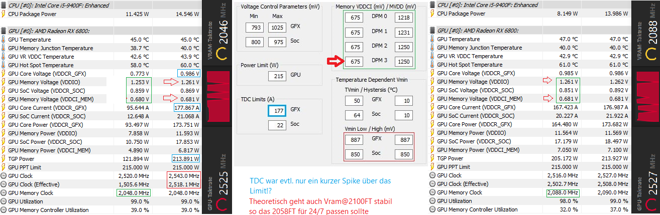

btw.
Leute mit schlechtem Vram sollten u.U. net so dolle UVen!
(hatte ja auch schonmal Tornavida subjektiv in nem Game so gefühlt)

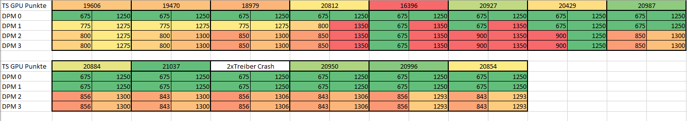

redF@6800xt hat bei sich mal probiert, was für Volts VDDCIund MVDD gebraucht werden für TS@2150FT
DPM 2+3@843/1300 zzgl. DPM 0+1@675/1250 lief am Besten
Wenn der Vram so schlecht ist, das sich der Score merklich verschlechtert durch weiter runter gehen mit der Spannung, dann ist vllt. schon zuviel Fehlerkorrektur erforderlich.
Und andersrum scheint zuviel Volt+Takt auch net förderlich = zu warm!?
@GerryB: Interessant danke für die Infos: Welchen SOC-Takt hatter er? Weißt du das? Also SOC Min\Max
Er hat ja eh kleinere Probleme mit Vram+SOC.
... musste für hohe Scores beim maxSOC-Takt von 1000 wieder auf 1100 hoch (min@default)
(der fclk+boost sollte bei dem Test eigentlich noch auf 2000 geblieben sein)
edit: Er hatte mit SOC-Takt 1050MHz getestet.
Aber wenn DeepSleep =deaktiviert ist, dann spielen nach m.E. die minWerte eh kaum ne Rolle.
(das sind halt typische Highscorer-Methoden)
