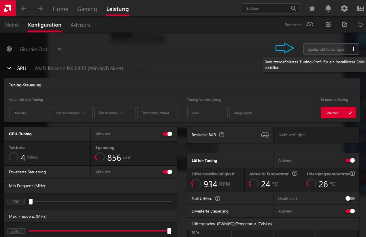

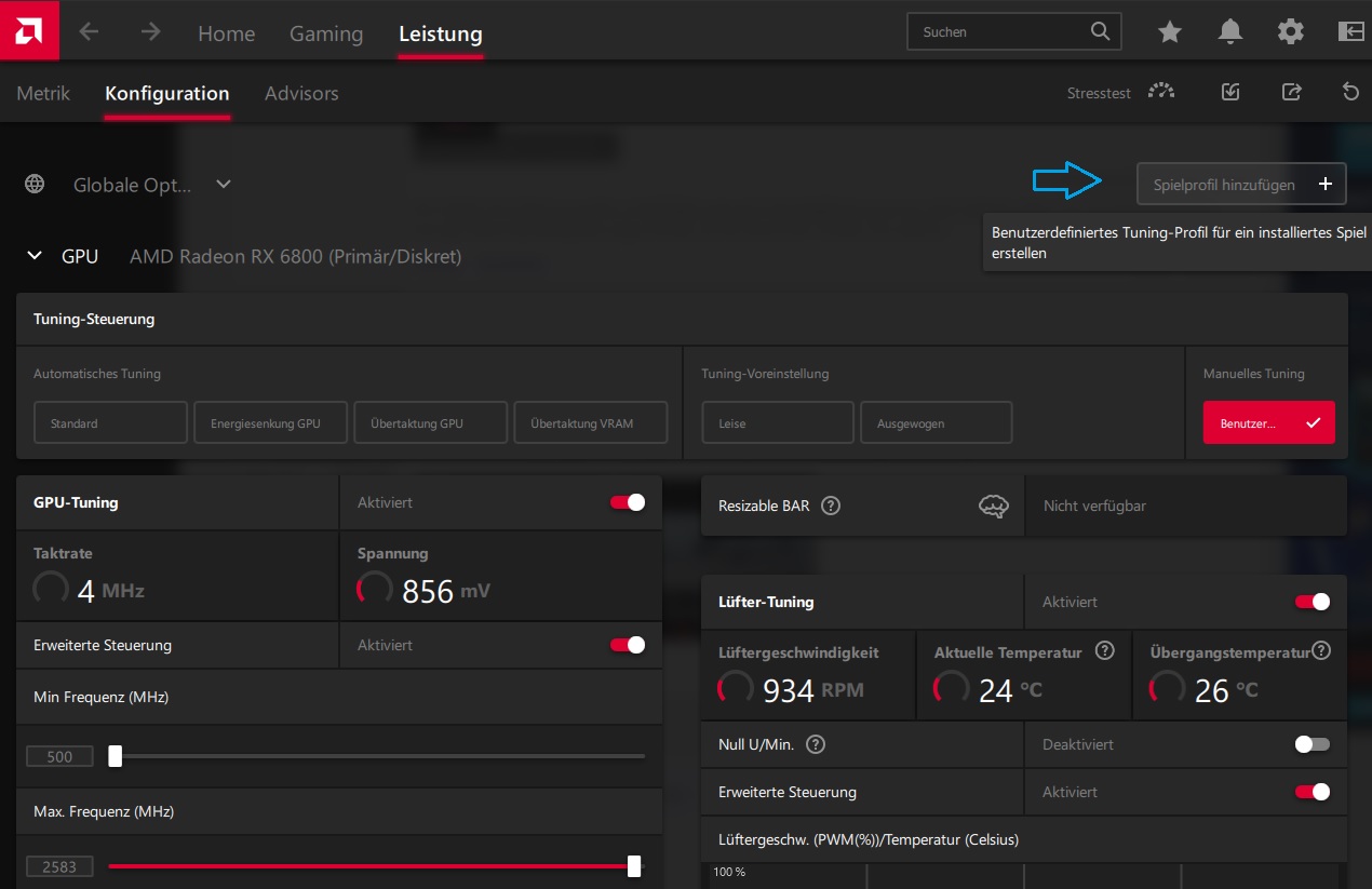

Tornavida schrieb:
Kann man die Leistungseinstellungen auch direkt mit dem jeweiligen Game irgendwie verknüpfen?
theoretisch ja, ... k.A. obs dann Probleme gibt

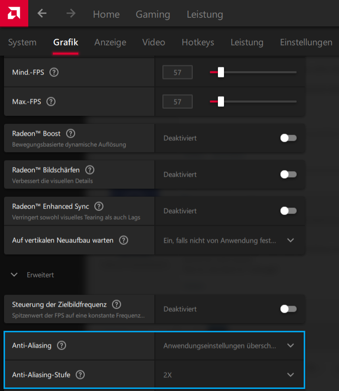

zusätzlich

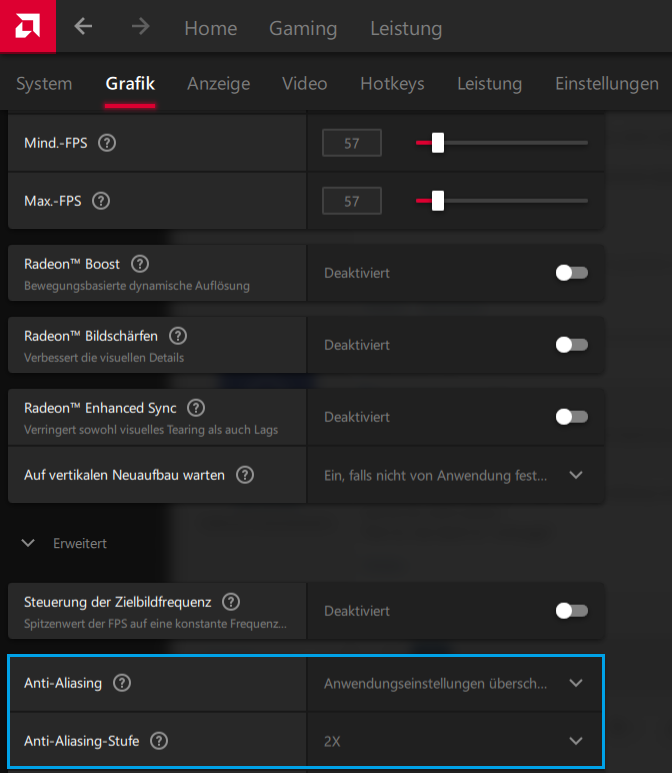

Könnte man die Auslastung durch ein Custom MSAA x2 ... x4 erhöhen, damit der Treiber net so oft so rapide
runtertaktet.
Beim Vram ist evtl. default oder 2016FT dann ausreichend. (VramOCen könnte schon wieder stören)

Nach Treiberwechseln und Gamepatches sollte man zusätzlich den Shadercache löschen.
(muss sich dann neu einruckeln, ... shittige beta Engine)

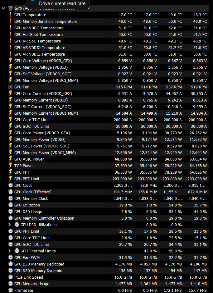

so habe die Änderung eingestellt, dass ruckeln kam aber glaube nicht durch die vorherigen MPT Einstellungen, sondern durch das gesetzt FPS Limit von 161. Weiß aber nichtr die Ursache, zocke mit 165 Hz, Freesync ist aus, weil das für komische Effekte sorgt im Game.
Damit habe ich jetzt locker gespielt ohne reboot oder Treiberabsturz. Was kann ich noch machen um zu optimieren?

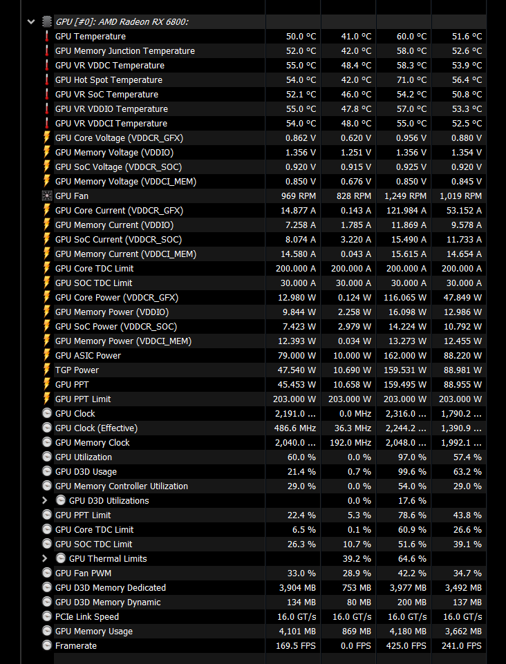

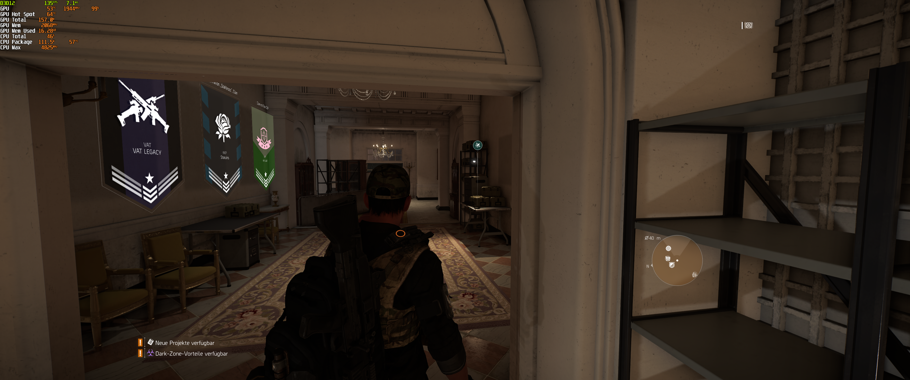

Das ist schon beeindruckend wie sehr man mit der Power runtergehen kann bei seeehr geringem FPS Unterschied als wenn ich die Karte laufen lasse wenn man das bei einem 250W UV Setting sagen kann :freak:.Man beachte die UsedMemory der GPU,da scheint sich was getan zu haben,das der Vram auch benutzt wird beim FS.Ultraeinstellungen+120% Auflösungsskalierung ,man kann es kaum glauben.
Gleiche Beobachtung bei DV2 mit 141FPS Cap.Das ist wirklich krass.Meine 3090 hat hier trotz UV immer min. 260W gezogen bei vielleicht durchschnittlich 8-10FPS mehr.

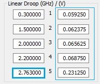

minTakt mal spassenshalber auf 2205MHz anheben, ... das liegt theoretisch über LinearDropState 4, so das der Treiber einfach dort nachschauen kann, wieviel Volt gebraucht werden

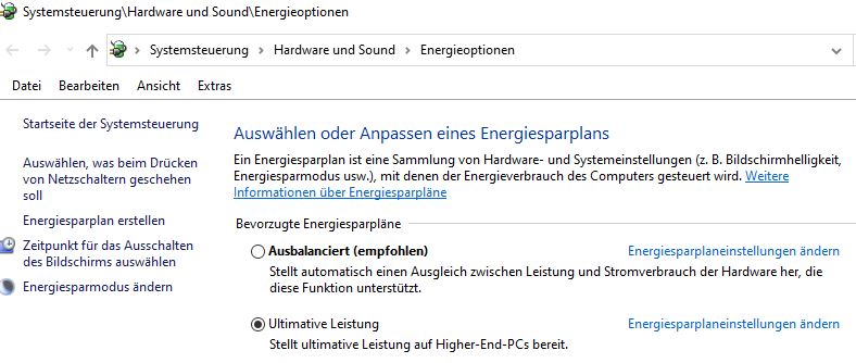

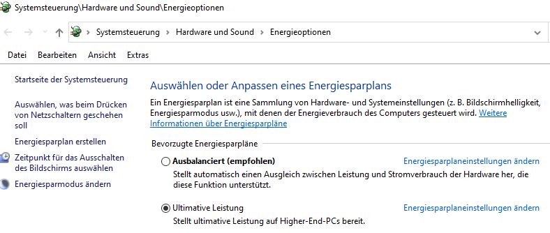

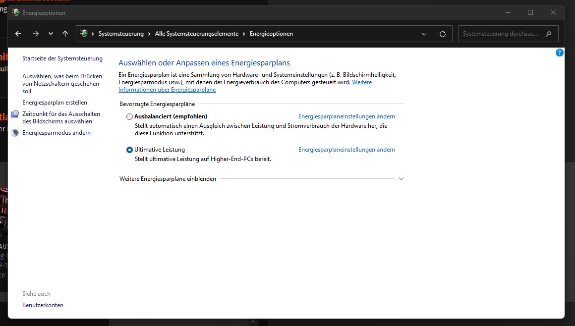

(x) evtl. auch mal alle 3 Methoden vergleichen und vorher die W10-Energieeinstellung auf ULTIMATE, damit die
CPU net rumbummelt
nur falls Du nochmal im MPT was probieren willst, kannst Du ja mal testen ob meine LD-Settings bei Dir
stabil laufen (siehe Anhang)

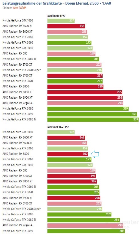

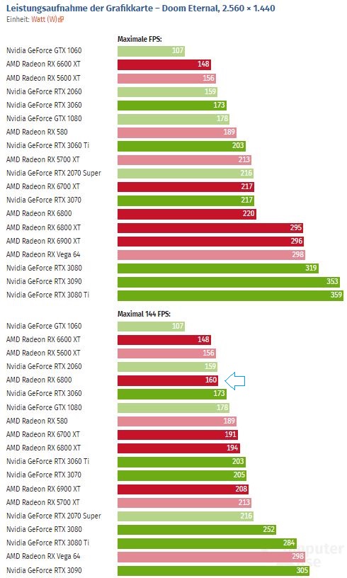

Hauptsache, es läuft jetzt sparsam und kühl+leise genug mit der kleinen Ref., ... ist ja nur ein 2 Slotkühler.
Kannst ja mal bitte berichten wieviel Watt Du dann so average in CS:Go brauchst. (z.Vgl. DE@144fps)

Unter Windows 11 habe ich keine Ultimate Energiespareinstellung....
PS was ist ein 2- Slotkühler? Ja den Watt Verbrauch, werde ich dir dann mal berichten bei 165 Hz.

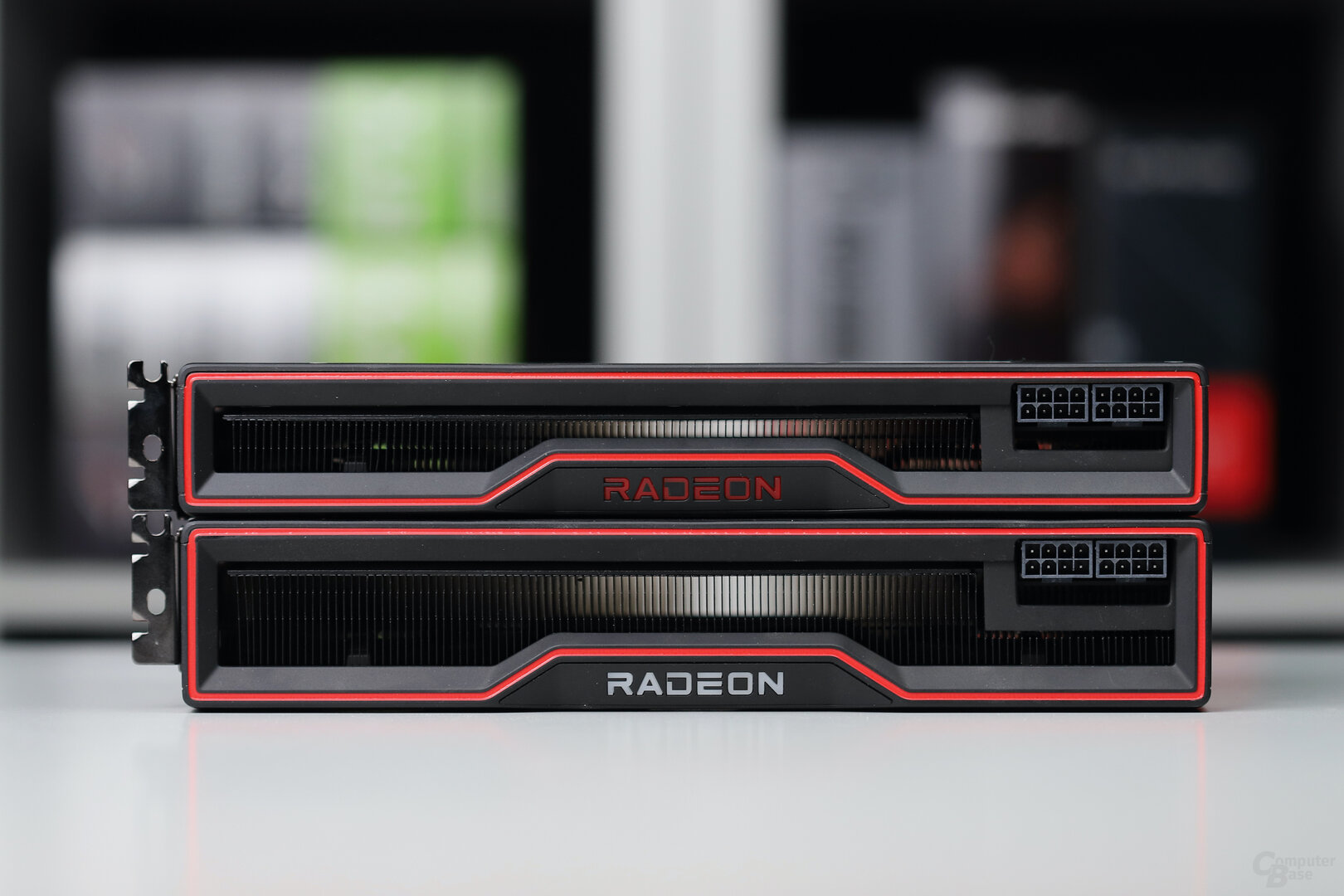

Ich habe endlich 10min Zeit gefunden und den RAM auf 2016 gestellt und die schnellen Timings aktiv. In Warzone bisher stabil. Endlich mal was geschafft ^^

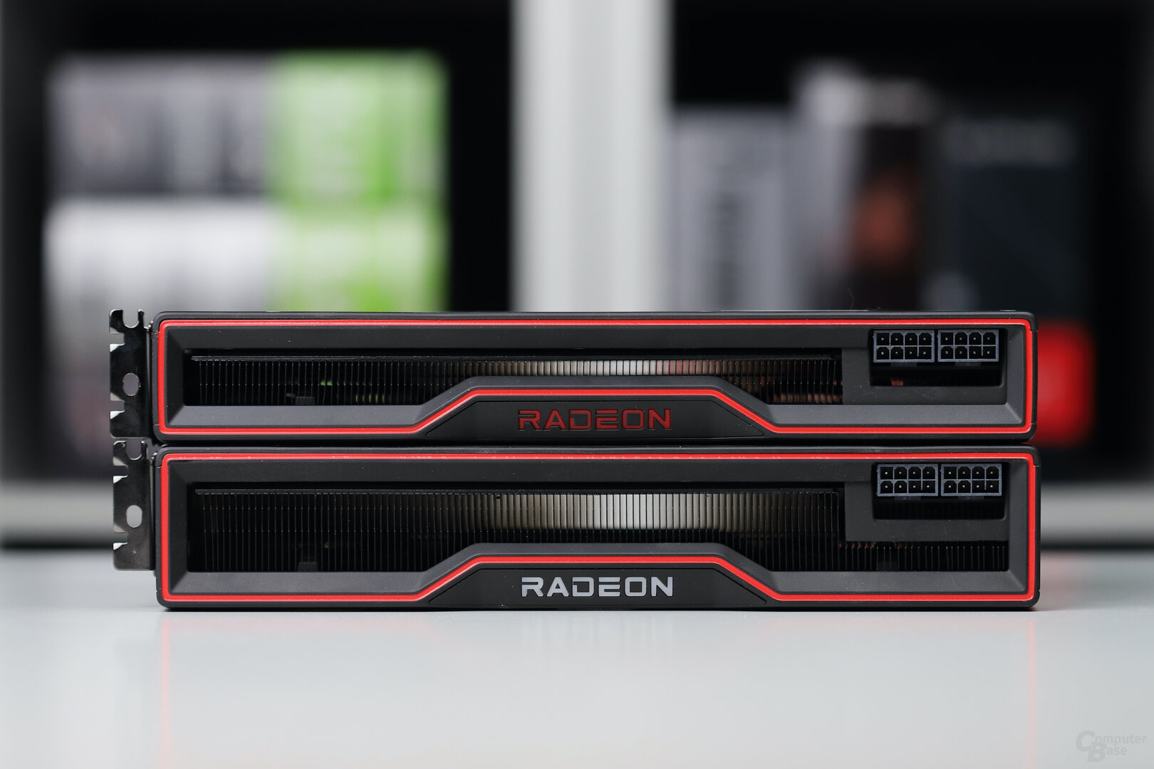

Reaktionen: Hasbulinsimon

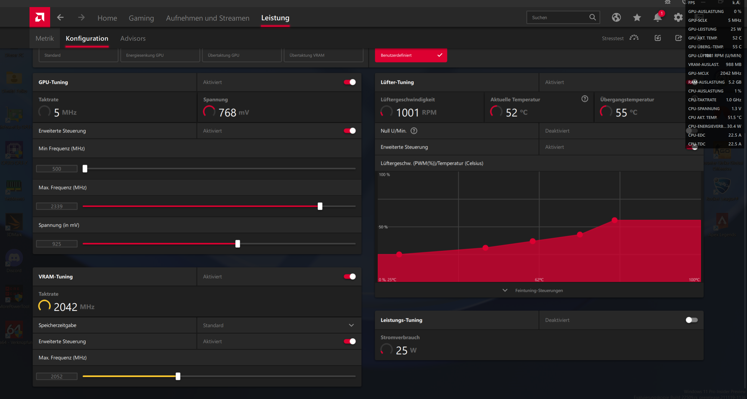

so mit min Takt auf 2205 @925 mV sieht es so aus, keine FPS Limitierung
so sieht es mit Chill aus @165 FPS Max und min 160 FPS
PS deine LD Settings laufen auch bei mir, ob Sie stabil sind weiß ich nicht, zu mindestens kriege ich keine crashes
Reaktionen: GerryB
