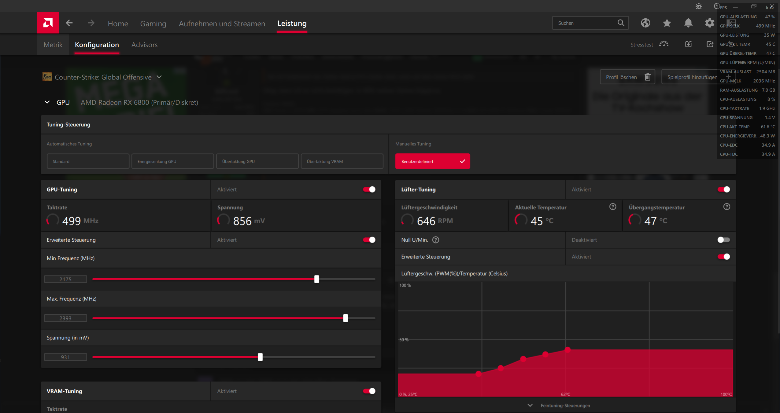

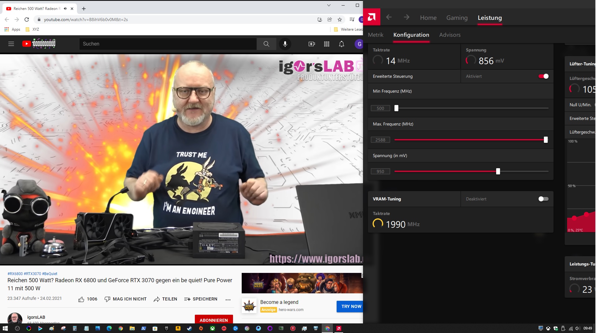

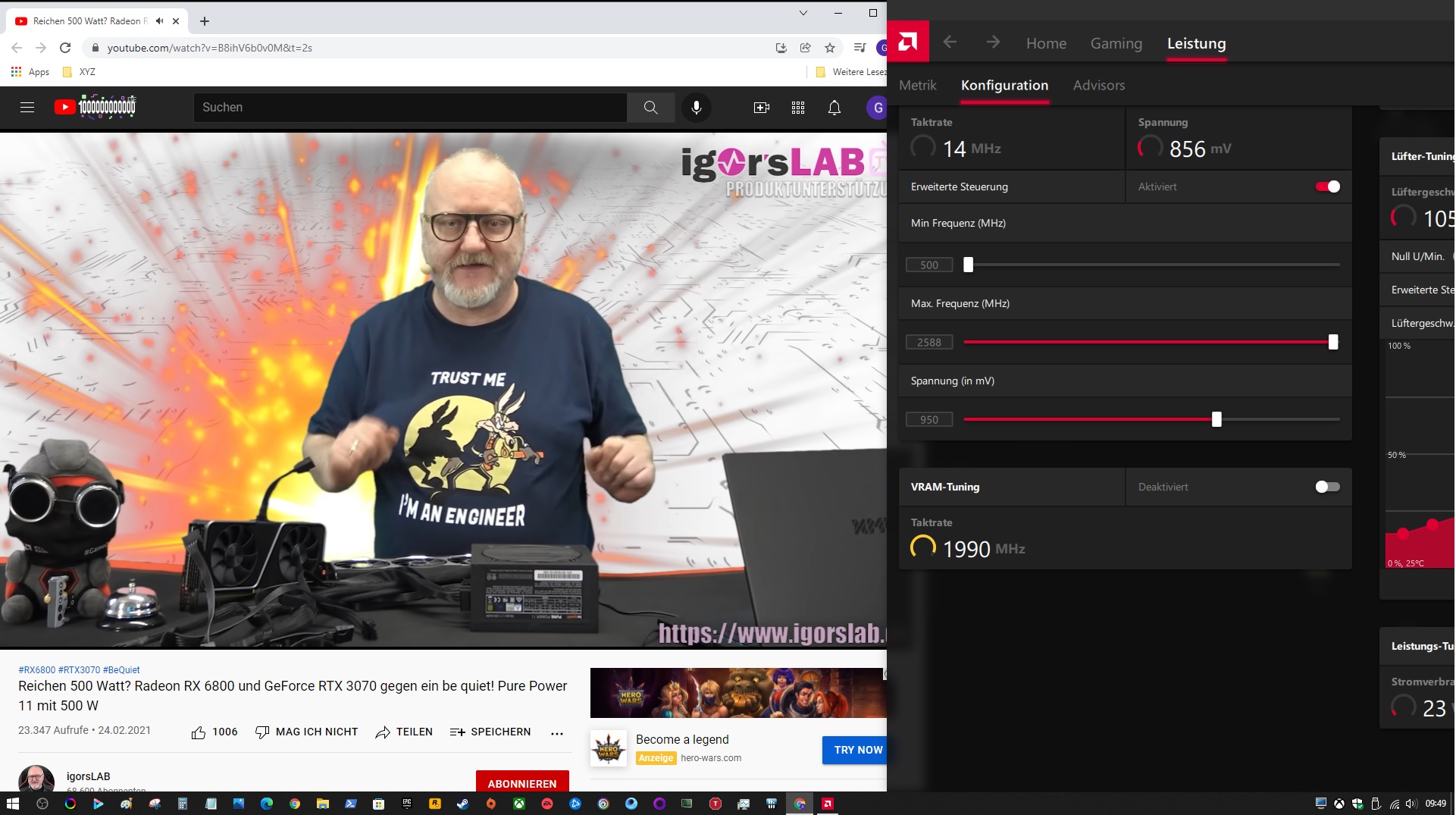

Dimon2011 schrieb:
laufen diese Wattmann Settings (aus dem Screenshot) bei dir auch im Idle bzw. beim surfen
Jo,
scheint nur bei Videos z.T. den Vram net runter zu takten.(da müsste ich wohl mal mit CRU nachhelfen)
(im Forum lesen geht normal, da taktet der Vram auch runter)
Reaktionen: Hasbulinsimon

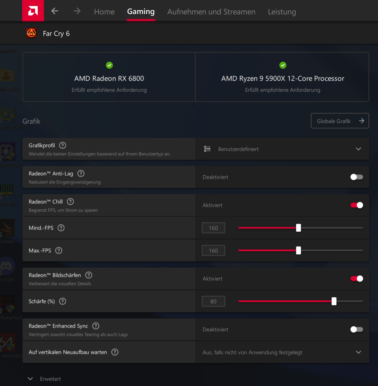

Ne Frage noch zu Chill: Besser gleichen min max Wert einstellen oder mit Spanne?

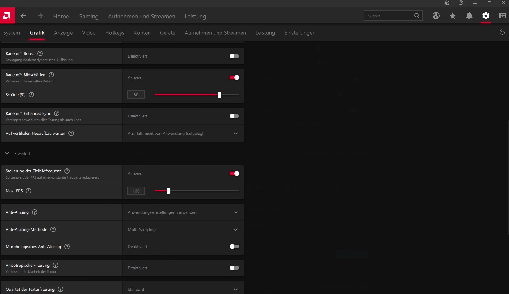

Ich persönlich nutze statt Chill einfach den Treibereigenen FPS-Limiter.
Chill verursacht ordentliche Inputlags

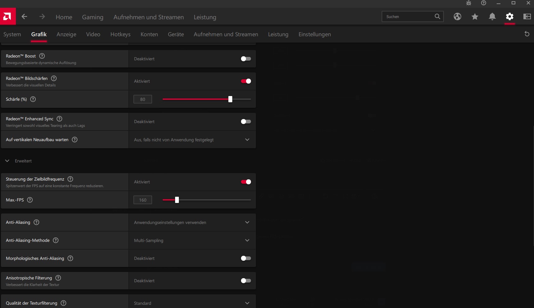

Reaktionen: ron89
Bei mir funktioniert der Treiber interne FPS Limiter nicht, nutze seit dem immer RTSS dafür
Okay, kann ich so nicht bestätigen. In 90% meiner Games klappt es.
Ne Idee warum mein Game (CS GO) mein manuell erstelltes Spieleprofil nicht übernimmt? der Boostet immer nur auf 800 MHz, wenn ich das Profil lösche, dann nimmt er das Globale Setting und boostet auf min. 2160 MHz wenn ich auch im globalen Setting minTakt auf 2175 einstelle..

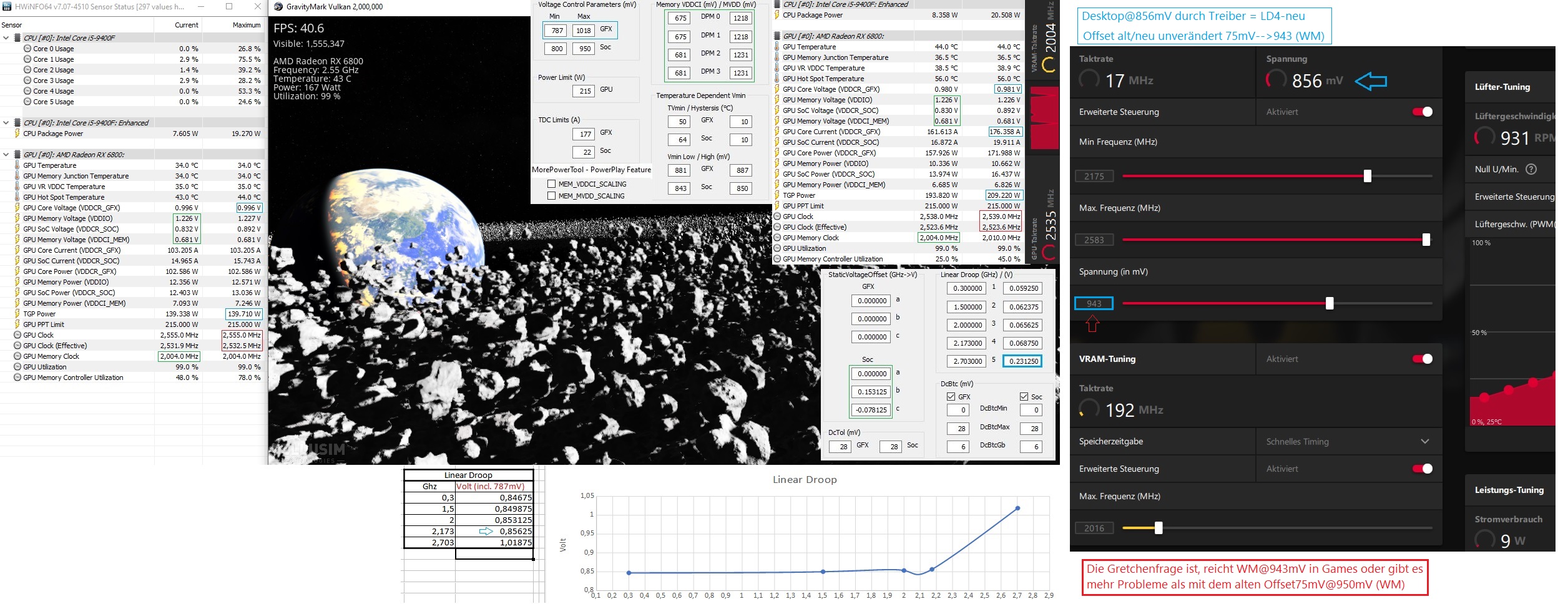

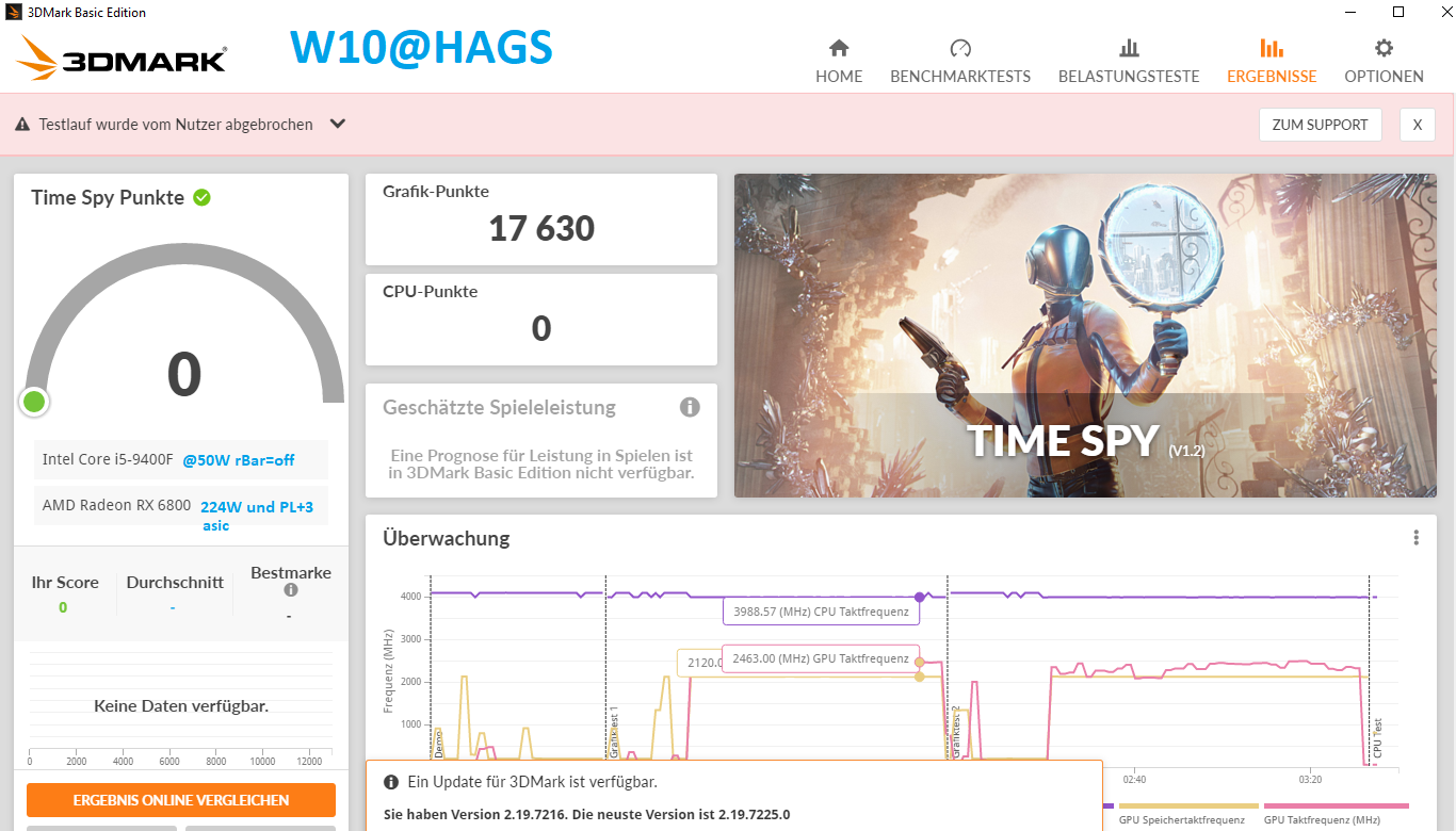

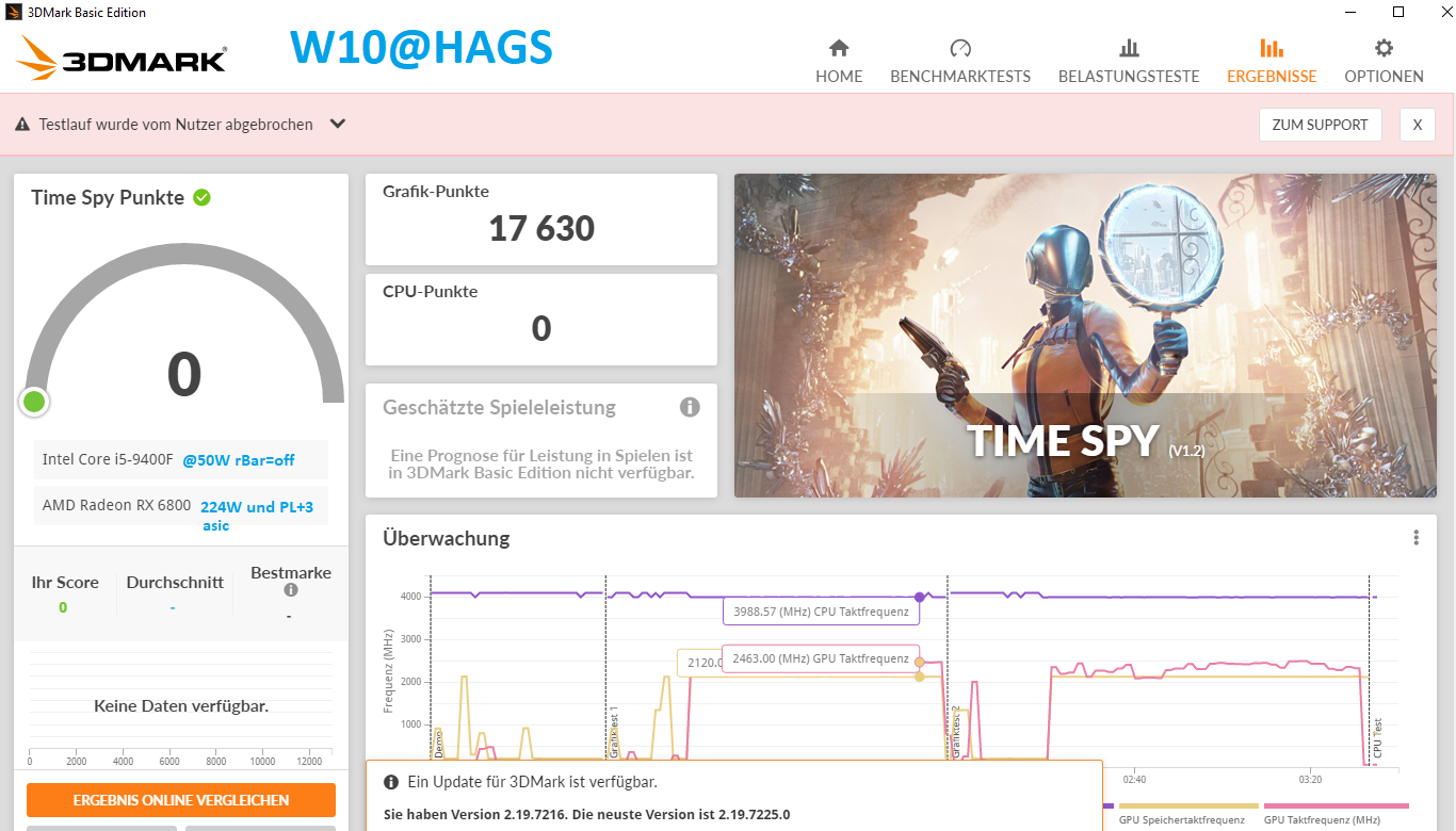

also Timespy kackt selbst bei 2418@950mV bei mir ab..
TS ist bei mir auch tricky, ... kann an der kleinen nonXT liegen, die besonders mit dem AsyncCompute-Anteil
leichter überlastet wird. (hatte mal mit nem älteren Setting MPT1018mV WM 915mV@2533MHz gehabt,
was effektiv während TS deutlich niedriger getaktet war = Powerlimit ? .... siehe Anhang)
Also für TS bräuchte ich immer ein ganz spezielles "niedriges" Setting, was aber sofort in nem anderen Game XYZ abkacken würde wg. zu wenig Volt. (bringt mir daher keine Erkenntnisse für 24/7)
dito würden heftige RT-Games ala ME EE sicher auch ein spezielles Setting brauchen (bestimmt so ca. 20MHz weniger)
Habe Beides gleich auf 57fps bei nem 60Hz Moni, quasi nur als Fps-Limit.
edit:
Und falls jetzt die Frage kommt, ob es sich lohnt im MPT die Spannung von 1025 auf 1018mV zu cappen,
eigentlich nicht wirklich, muss dann mit dem maxTakt etwas runter, ... und bei schlechteren Chips ist das evtl.
noch mehr bemerkbar. (nichtsdestotrotz mal ein Schnellschuss von mir@1018mV --> siehe Anhang 2)
(nur mal schnell in GodfallCE getestet, ohne Bild, weitere Games schaue ich mir am WE an)

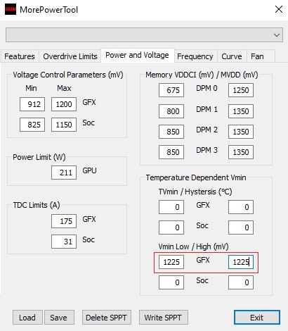

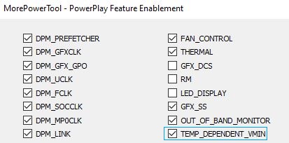

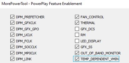

Hi zusammen, gibt es schon Möglichkeit die Sperren im BIOS zu umgehen? Möchte mehr Volt geben. Oder ist da was demnächst im Anflug? MPT Extensions?
Du kannst ja mal spassenshalber probieren in FeatureControl das TemperatureDependVmin zu aktivieren
und bei GFX statt min=0 und max=0 höhere Werte eintragen.
Weil aber 0 drin steht, gehts vermutlich net!
(... auf eigene Gefahr, falls es net normal bis in den Desktop bootet dann MPT-PPT im safe Mode löschen)
ok dann machen wir mal 163fps bei 165 Hz
