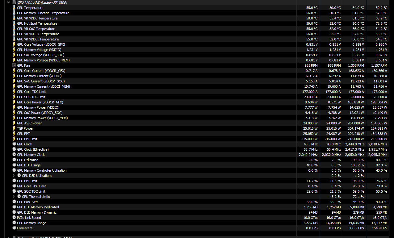

Dimon2011 schrieb:
Habe deine Werte übernommen. So sieht es aus:
Soll ich mit dem Takt noch höher gehen?
Aus Vorsichtsgründen warte ich immer nen Tag und probiers am nächsten Morgen noch mal kalt.
Wenns dann net zu hoch boostet und immer noch stabil ist, kann man in 5MHz-Schritten höher gehen.
Hoffentlich passt Es gut zu CS:Go.
btw.
TS ist mit der nonXT@UVen immer ein bisschen heikel!, wenn es net unbedingt sein muss, einfach NICHT testen, sondern nur Wert auf Deine Games legen.
Wenn z.Bsp. TSE damit läuft, wärs auch ausreichend für Rastergames.
Games mit Raytracing spiel ich generell mit etwas weniger Takt als die Rastergames, .... würde da so ca. 25MHz weniger vorsichtshalber nehmen. (man ist Da häufig im PL und/oder zu warm = instabiler)
Also für RT ein 2. Profil/Setting anlegen.

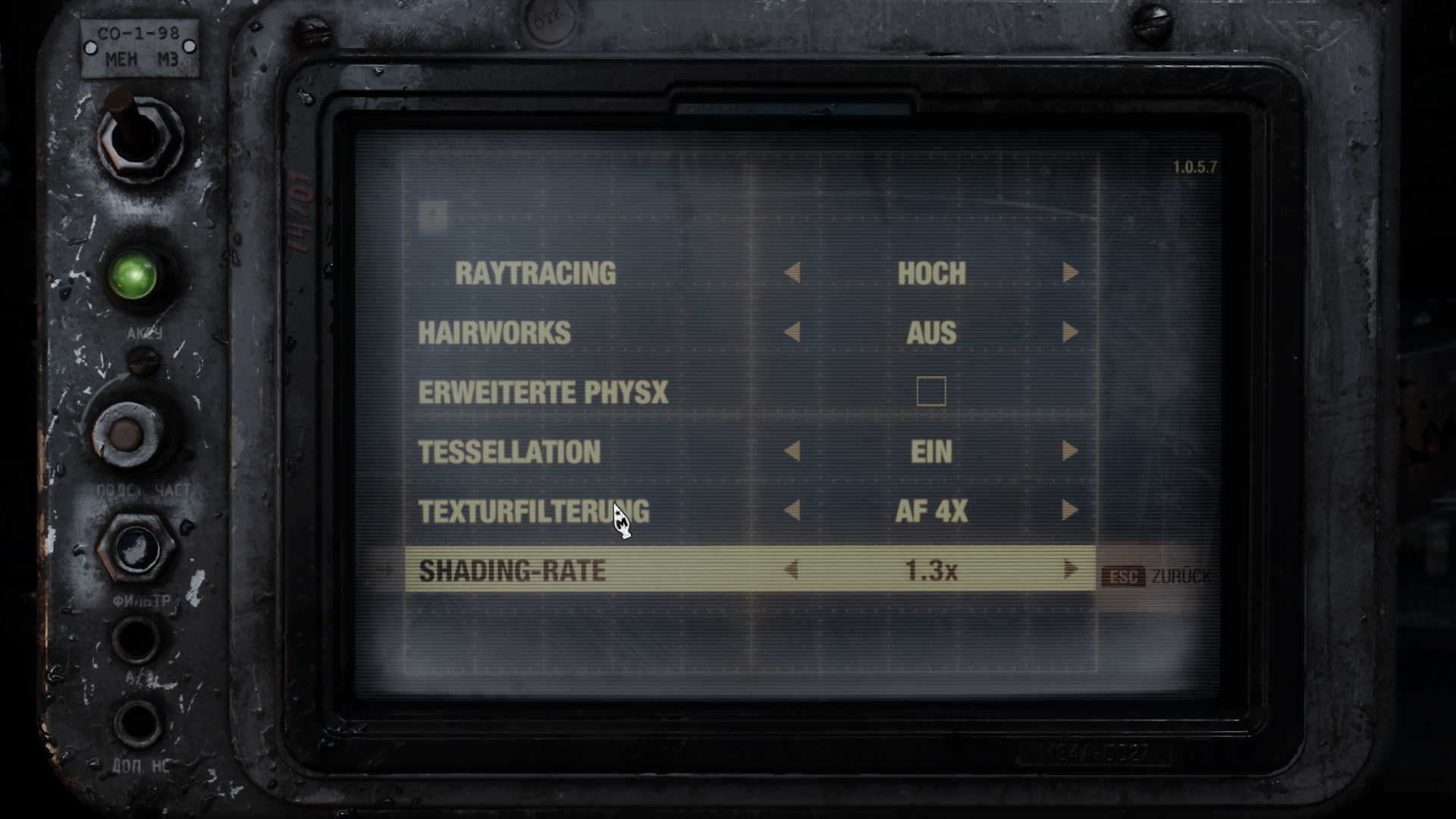

du meinst Timespy?
Eine doofe Frage, woher weiß ich ob Rastergame oder RT Game?
Ja, Timespy ist durch das AsyncCompute etwas komisch.
Ob ein Game RayTracing verwenden kann, sollte eigentlich im Gamemenü auffallen.
Man muss aber net unbedingt mit aktiviertem Raytracing spielen, ... sollte sich im Game, z.Bsp. MetroExodus
ausschalten lassen.

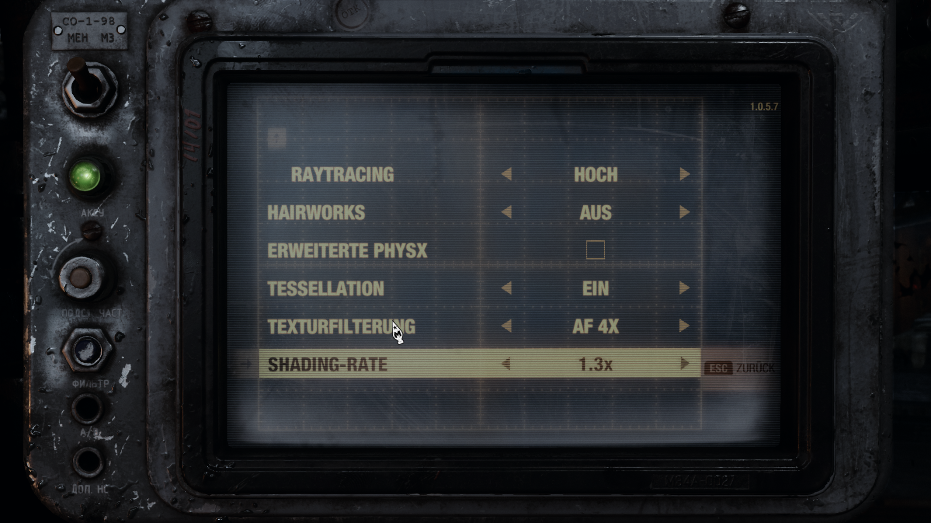

ausschalten lassen.
so sieht es in Kena aus auf Ultra Settings:
Reaktionen: GerryB

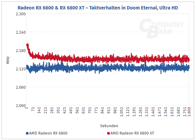

Rein von der Hotspottemp. her würde ich bei dem Takt bleiben.(x)
Mehr Takt würde vermutlich nur mehr W ziehen und dann langsam too hot + zu laut werden.
Im Launchreview ging auch net mehr OCing = Chiplotterie.
Ist ja schließlich nur ne kleine Ref.
(x) Interessanterweise ist das Setting so optimal, das Du noch deutlich unter dem Powerlimit bleibst.
Was will man mehr!?
mal zum Vgl. der eff. Takt der Ref. im Launchreview: ... k.A. wie der Takt@4k bei Dir aussehen würde
(gemessen bei 1750U/min und Hotspot 89°C)

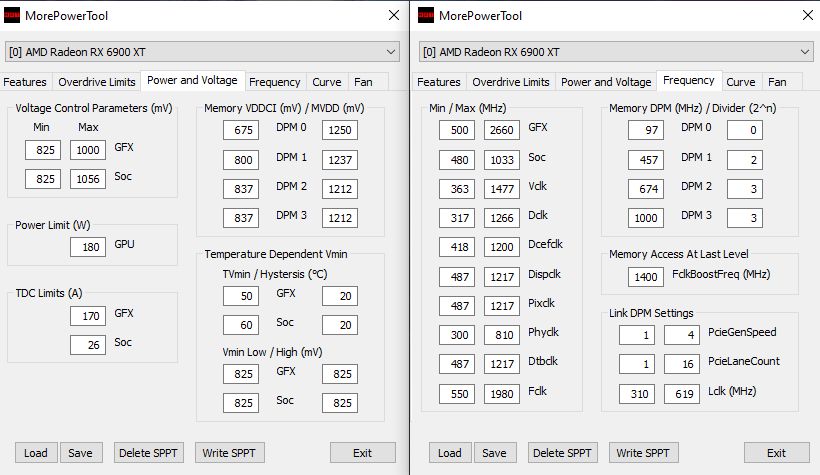

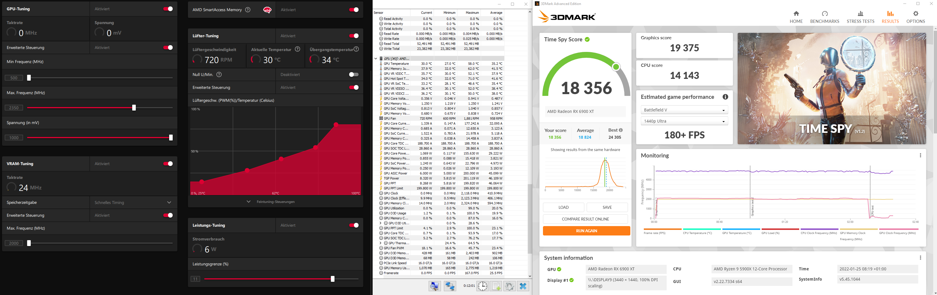

Bin mit einem 180W MPT Setting am experimentieren zur Zeit. Über MPT lässt sich die GFX Spannung in der Tat viel tiefer setzen .Bei 200 Watt über Wattman >
Reaktionen: GerryB
Ist soundso alles Chiplotterie.
Wer net soviel Glück hatte und evtl. untenrum schneller instabil wird, sollte soundso im TS den minTakt anheben und mal im MPT bei minGFX ca. 25mV mehr drauf packen.(bei der 6900)
Und falls Jemand sehr gute Temps bei den 180/200W-Settings hat, lohnt sich evtl. auch ein Versuch in FeatureControl TDV zu aktivieren und dort mal 25 mV draufzupacken.
Im Idealfall geht dann evtl. 3mV mehr Offset im WM auch noch stabil.
Bei Tornavida sind evtl. im WM dann 997mV und 1002mV besonders interessant, falls der WM die Volts
generell aufrundet. (für 1002 müsste dann aber etwas höher passend im MPT halt maxGFX=1006mV sein)
