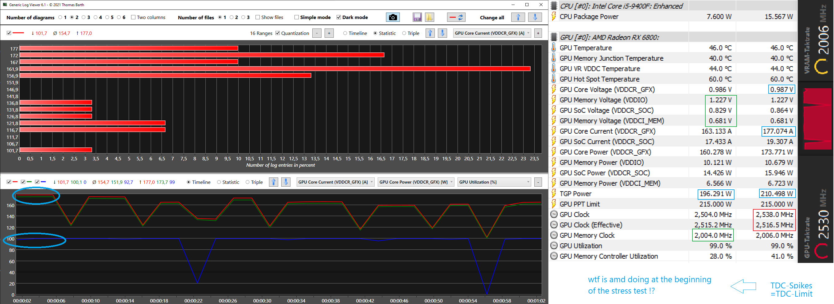

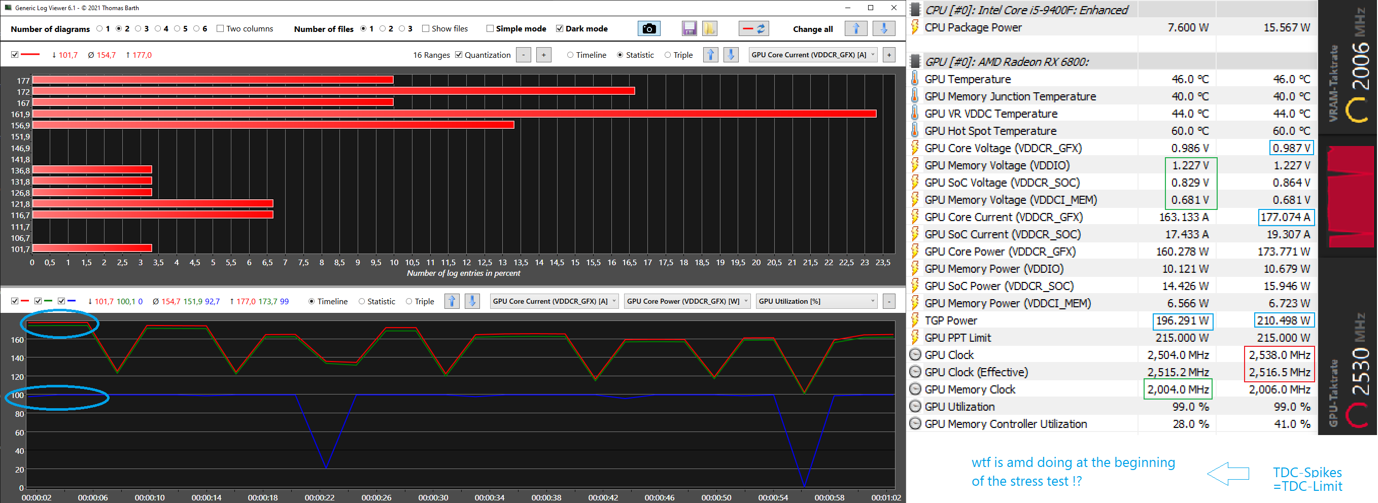

Lass einfach den TS nochmal laufen.
und
Irgendein Game wo die Volt besonders niedrig sind.
(evtl. im Game an der Stelle nen vorher/nachher Schnappschuss machen)
btw.
Ganz am Anfang vom AMD-Stresstest gibts auch ne Stelle, wo ich mal kurz net ausreichend TDC hatte.
siehe log.file von nem älteren Setting@Stresstest
und
btw.

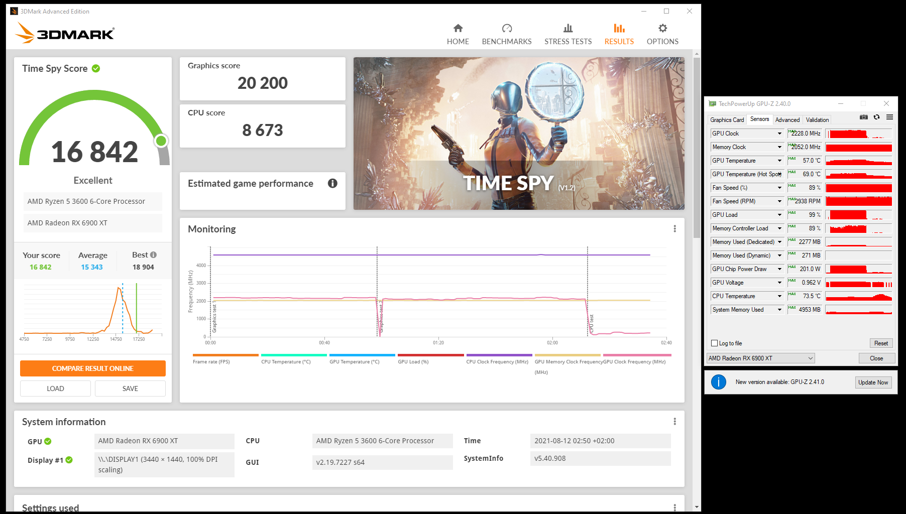

Guten Abend Pizza!Pizza! schrieb:@hajko2

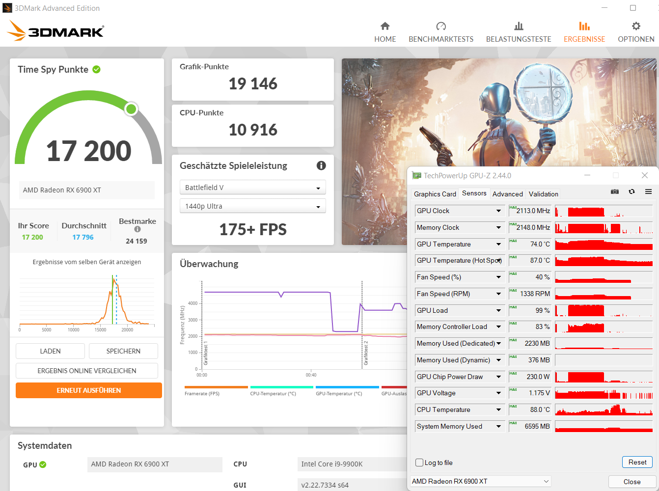

Fand dein Ergebnis interessant und wollte mal meins dagegen stellen. Ich hab im MPT nur eingestellt, dass ich weniger als -10% PL einstellen kann, rest Treiber.
211 Watt GPU mit 19,5k Punkte

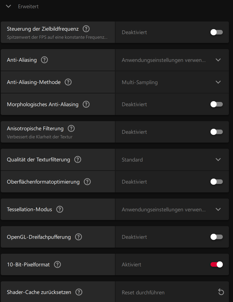

Timespy meckert wegen Tesselation, obwohl ich den "AMD Optimiert" mist extra entfernt habe.

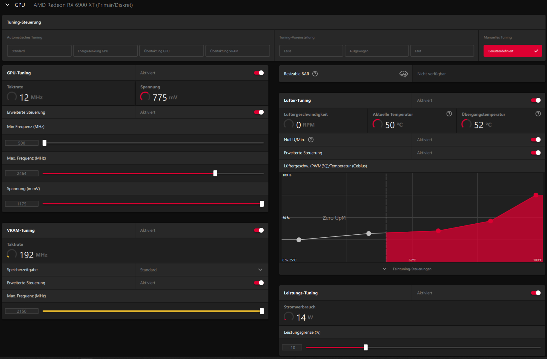

danke für den Hinweis, als ich die Karte Im Februar 2021 gekauft habe, konnte ich den Verbrauch im Treiber leider nicht so einfach einstellen, sobald ich den RAM angefasst habe, gab es Abstürze.
Mit den Verbesserungen im Treiber seitdem gehts aber jetzt, danke für den Hinweis :-)
(schnelles Timing geht immer noch nicht ohne Absturz des Treibers)

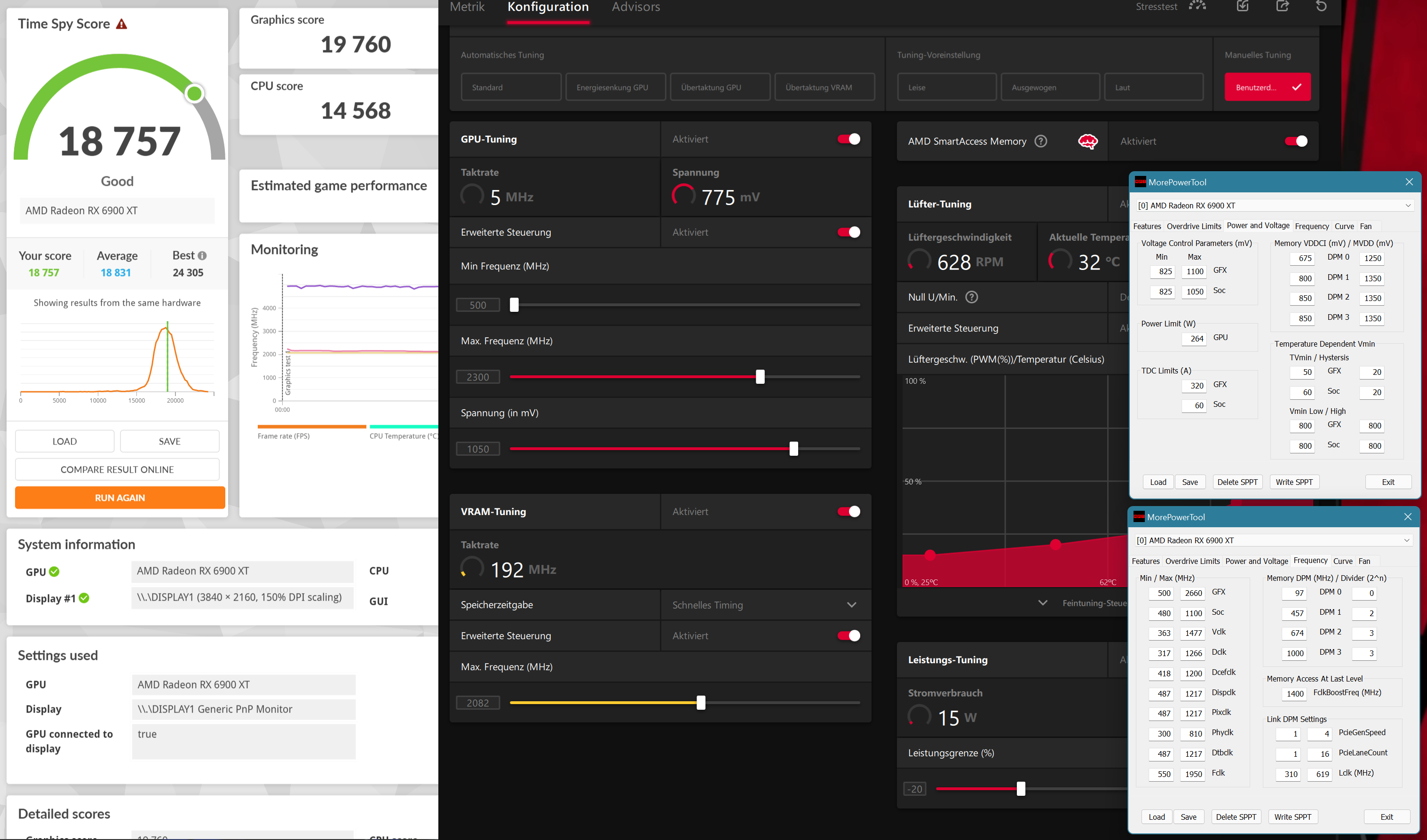

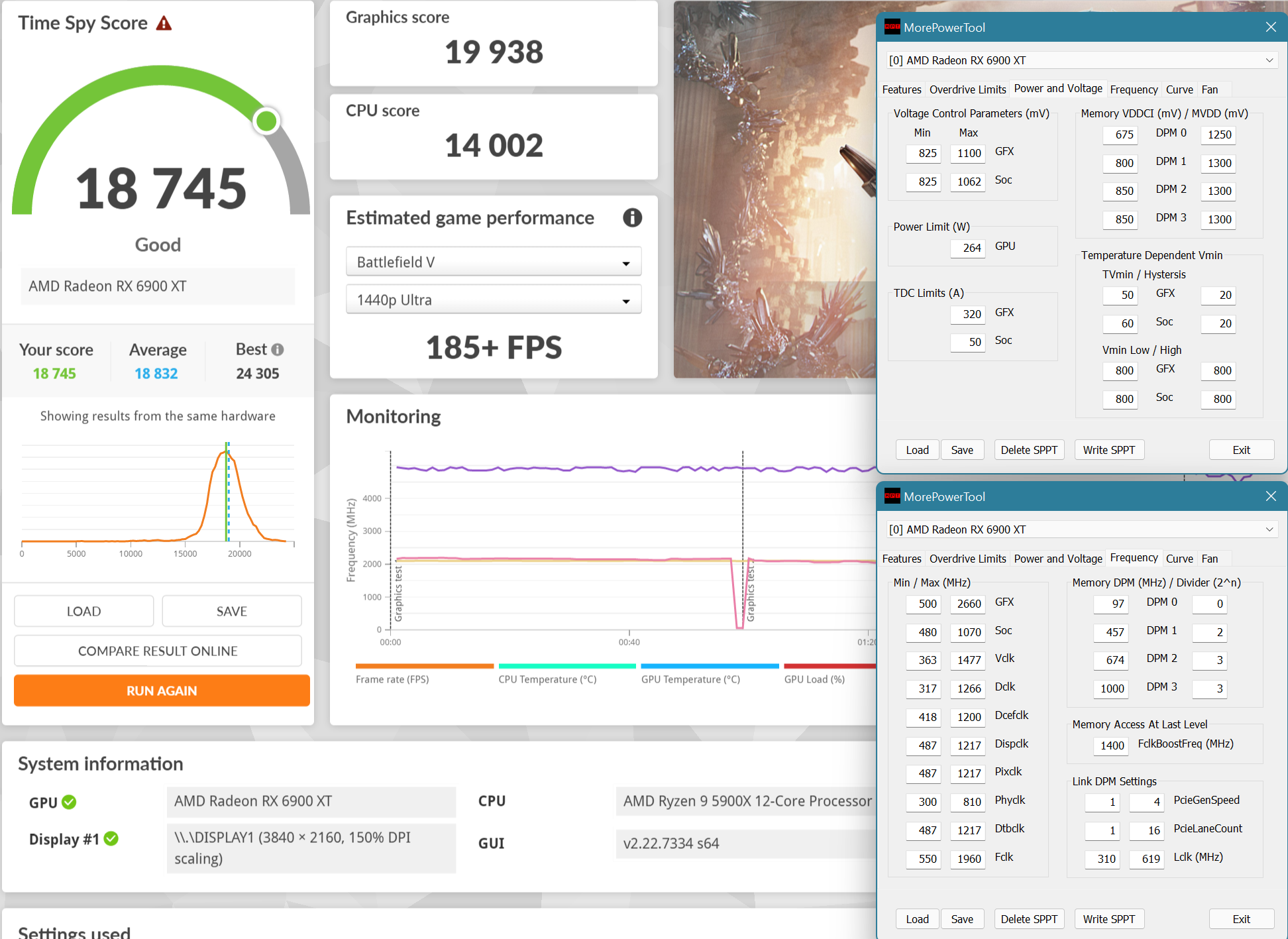

Kann folgende Settinga empfehlen:
MPT 1.075 mV
Wattman: Max. 2560 Mhz
Powerlimit: +15% (280 Watt stock)
Da du deinen Verbrauch senken möchtest würde ich auf 2400 Mhz und -10% PL gehen.
Die 6900XT lässt sich gut undervolten, ruhig mal mit 1.075 mV versuchen.
Viel Erfolg!

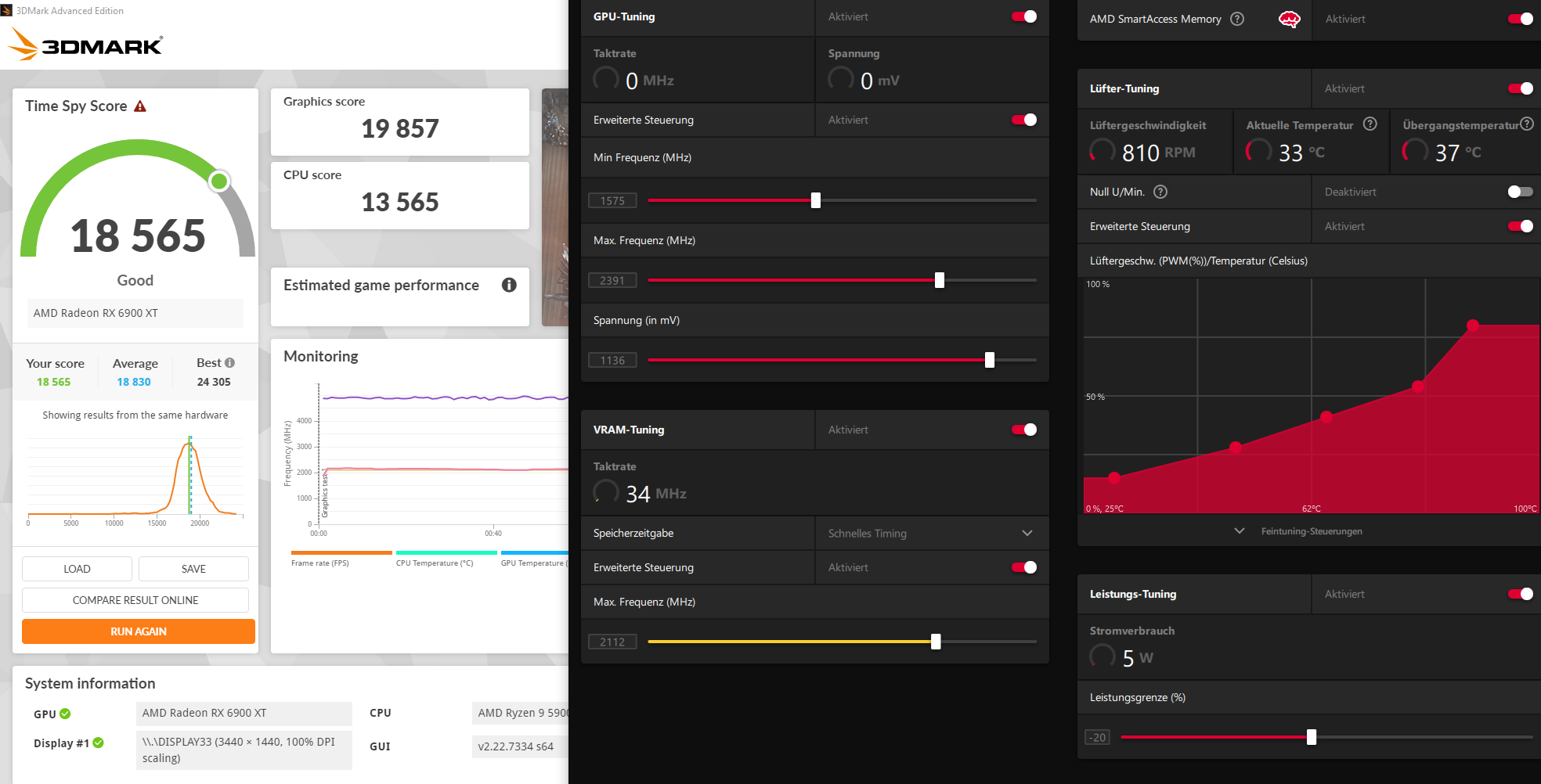

Cool, sogar Punkte 300 mehr. Meine Karte ist leider nicht so doll. Da ist auch mit MPT nicht viel zu machen 😭

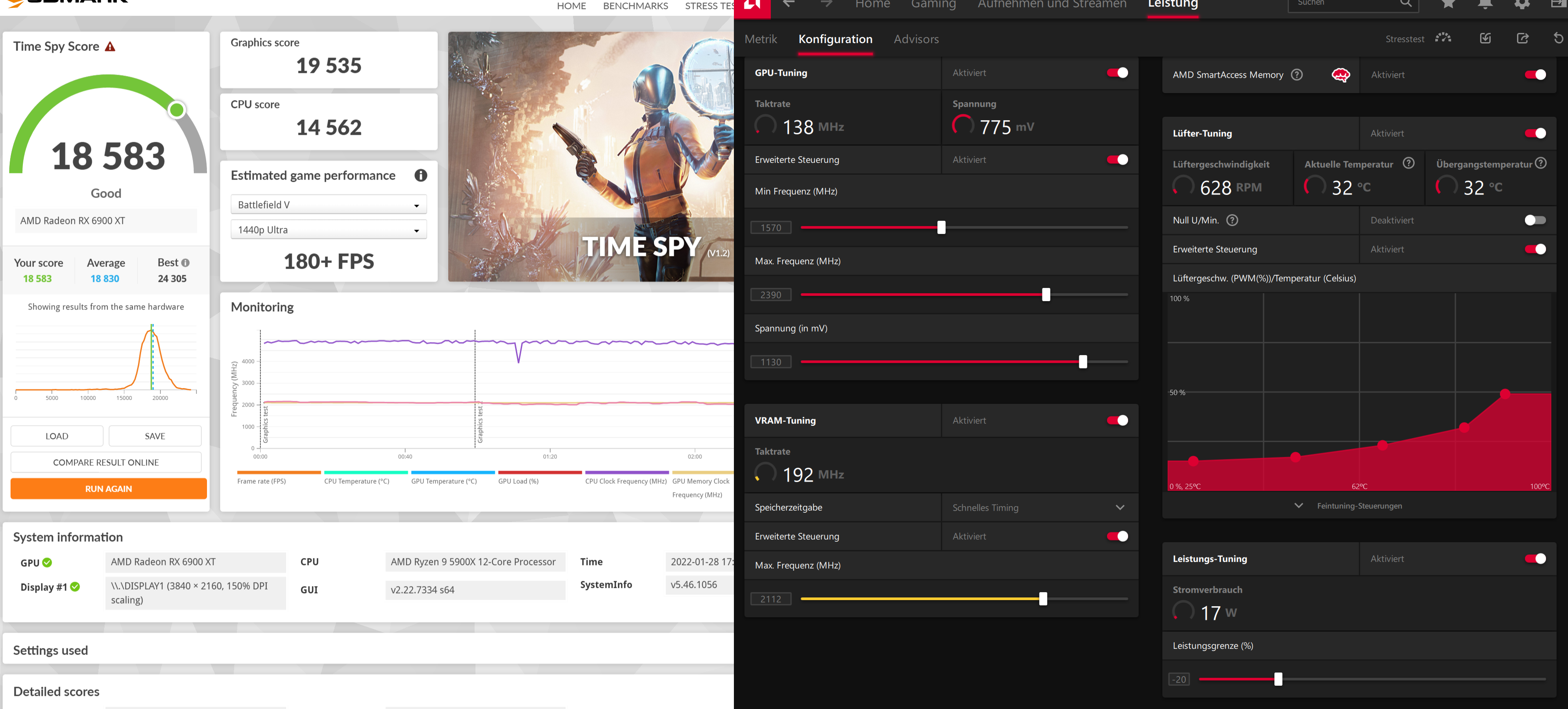

Habs mit MPT von 19535 auf 19760 geschafft. Mit VRAM 2112 ist test 2 direkt abgeschmiert.
Wo könnte ich noch ansetzen um mit -20% PL näher an die 20K zu kommen?
bin bei 19961 angekommen, wie weiter? Im Treiber weniger als 1045 mV GPU crash
VRAM 2112 MHz ft 19961
VRAM 1988 MHz ft 19233
VRAM 2150 MHz ft 19631
GerryB
Rear Admiral
- Sep. 2016
- 5.715
fclkboost könnte noch höher funzen, evtl. fclk+boost=1900 beides und dann mal 1933...1966...2000 testenPizza! schrieb:Wo könnte ich noch ansetzen um mit -20% PL näher an die 20K zu kommen?
SOC 1120MHz ist relativ viel, evtl. reicht weniger, z.Bsp. 1066 mit 2112FT... 2124FT...2130FT
(beim Vram halt wieder probieren, wann die Fehlerkorr. dann Punkte kostet)

GerryB
Rear Admiral
- Sep. 2016
- 5.715
fclk und fclkboost dürfen auch weiterhin unterschiedlich sein, also z.Bsp. fclk1966 und
fclkboost 1866 reichen evtl. auch für die 20k.
btw.
Kann sein, das die SOC-Spannung dann net ganz so niedrig sein darf, ... mal von 1050 auf 1075mV anheben
testen.
btw.
testen.

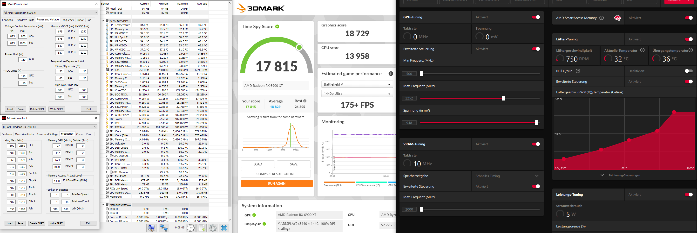

fclk 2000 geht nicht. Endet in 50 MHz GPU Takt und crash
fclk und boost 1966 MHz gab ein paar Punkte weniger als 1960 und 1400
Mehr Spannung beim SOC wird vernutlich weniger Punkte bedeuten aber ich probier mal

Den fclk und boost zu erhöhen könnte vielleicht in Verbindung mit schnellem Ram 3800+ und SAM Sinn ergeben? Die Temperatur steigt mit dem hohen fclk und boost,da das PL mehr ausgeschöpft wird.Senkt man hingegen nur die Soc mV bleibt die Karte kühler und taktet im Schnitt auch etwas höher.Hab das Gefühl,dass sich das aufhebt .

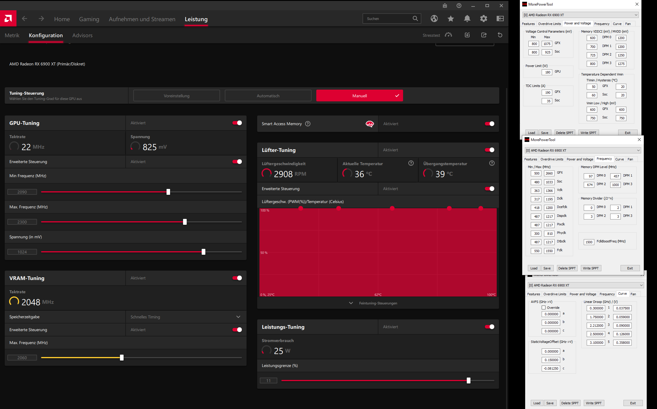

1980 fclk geht auch nicht, weniger SoC V hat auch nichts gebracht. Ich denke ich kann die 20K nicht weiter verbessern.
Aber immerhin interessant zu wissen, dass mit mehr SoC Spannung weniger Takt möglich ist 🤔

GerryB
Rear Admiral
- Sep. 2016
- 5.715
Ich glaube auch net, das man unbedingt Alles hochziehen muss, weil der GPU-Takt ja vgl.weise niedrig ist.
fclk= 1800 und fclkboost 1800 reichen evtl. auch schon.(x)
Duvar hatte auch net soviel, sogar mal ne zeitlang mit deutlich weniger experimentiert.(Vram+fclk)
(x) mit weniger fclk geht u.U. dann 5-10MHz mehr maxTakt bei der GPU stabil
Vram nur mit 2100MHz hilft u.U. auch dabei
Denke mal, die erf. Bandbreite Cache(fclk)+Vram muss nur mit dem GPU-Takt und PL einigermaßen zusammenpassen.
