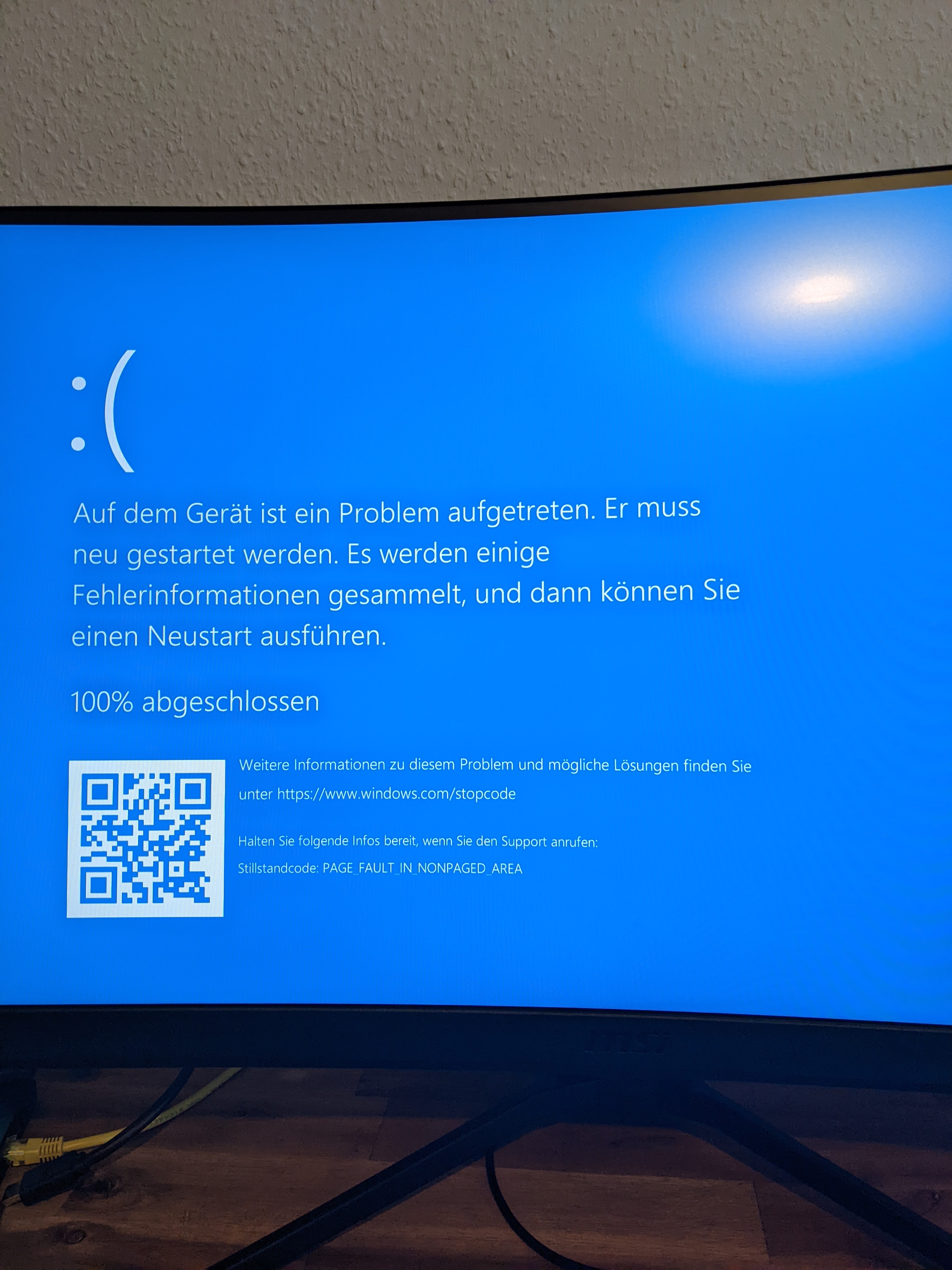

hab manchmal Post Probleme mit Blauem Bildschirm und dann will er Windows reparieren aber ich starte solange neu bis er bootet. Kann das mit dem UV MPT Setting zu tun haben? Wattman wird dann zum teil auch resettet.GerryB schrieb:Aus Vorsichtsgründen warte ich immer nen Tag und probiers am nächsten Morgen noch mal kalt.
Wenns dann net zu hoch boostet und immer noch stabil ist, kann man in 5MHz-Schritten höher gehen.
cvzone
Fleet Admiral
- Okt. 2004
- 19.596
Nur, wenn du es mit dem UV wirklich stark übertreibst, weil im 2D Modus braucht die Karte ja wesentlich weniger Spannung als im 3D.Dimon2011 schrieb:Kann das mit dem UV MPT Setting zu tun haben?
Ardan Redburn
- Okt. 2018
- 1.330
Eigentlich nicht.. Du hast das MPT hoffentlich direkt von Igorslab heruntergeladen?Dimon2011 schrieb:Kann das mit dem UV MPT Setting zu tun haben?

Ardan Redburn schrieb:Eigentlich nicht.. Du hast das MPT hoffentlich direkt von Igorslab heruntergeladen?
natürlich. Ich denke eher es ist mein RAM OC, denke habe es gefixt

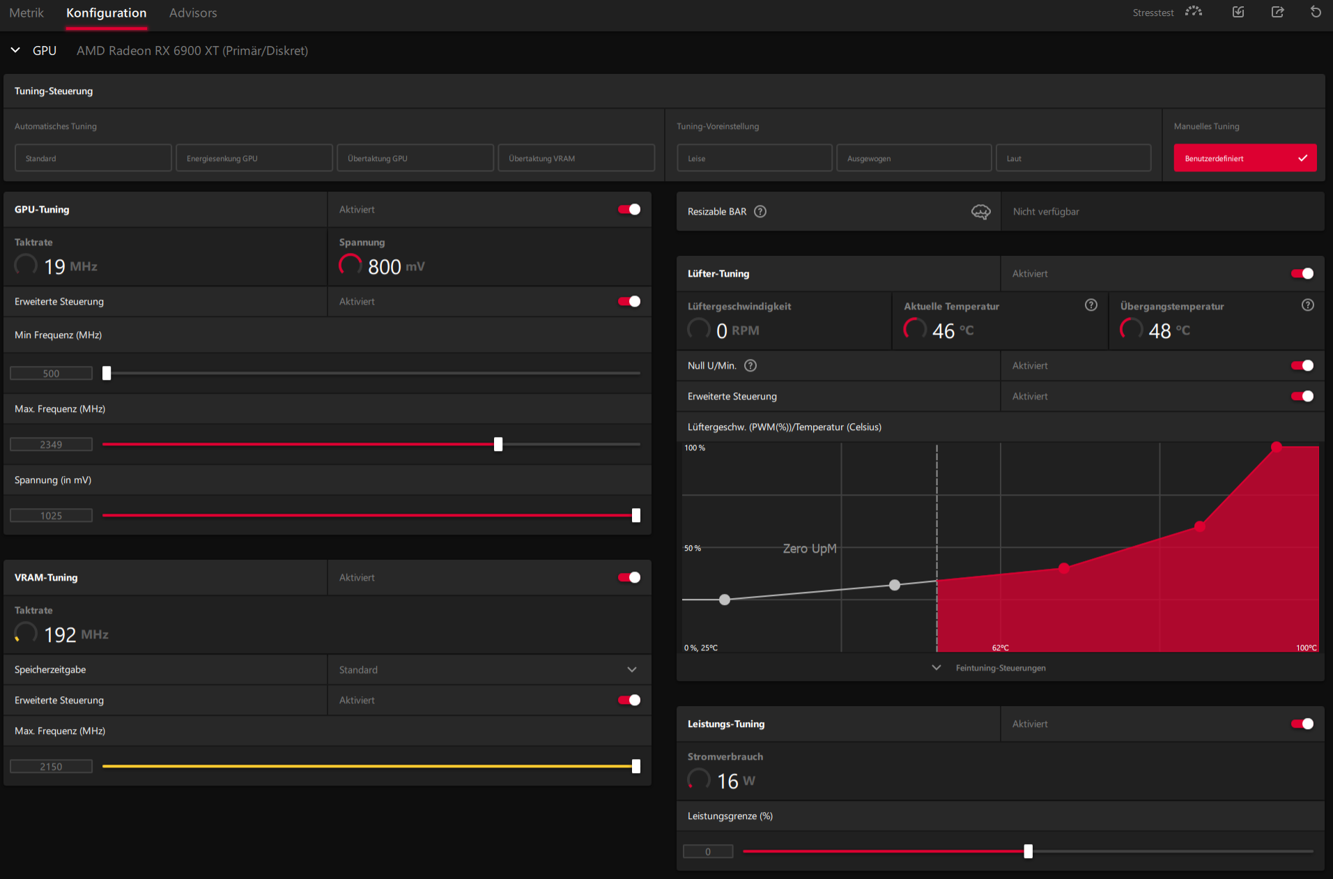

ich fahre meine RX 6900 XT mit 230W, hier mal meine Einstellungen für das MPT und die AMD-Software (Treiber ist der 21.10.2).

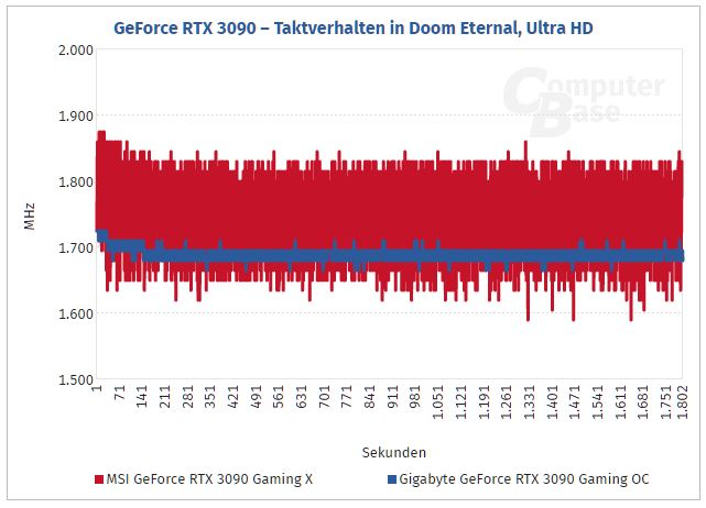

Der Treiber muss nachregeln wenn die Watt net reichen, sprich runtertakten und macht Das bei modernen Chips extrem häufig, um average sparsamer+kühler zu bleiben.
Bei der 3090 z.Bsp. ging das nachregeln beim Launch total in die Hose=instabil und wurde dann mit nem
Hotfix-Treiber korrigiert.(die unzureichenden Kondensatoren waren net die Ursache)
