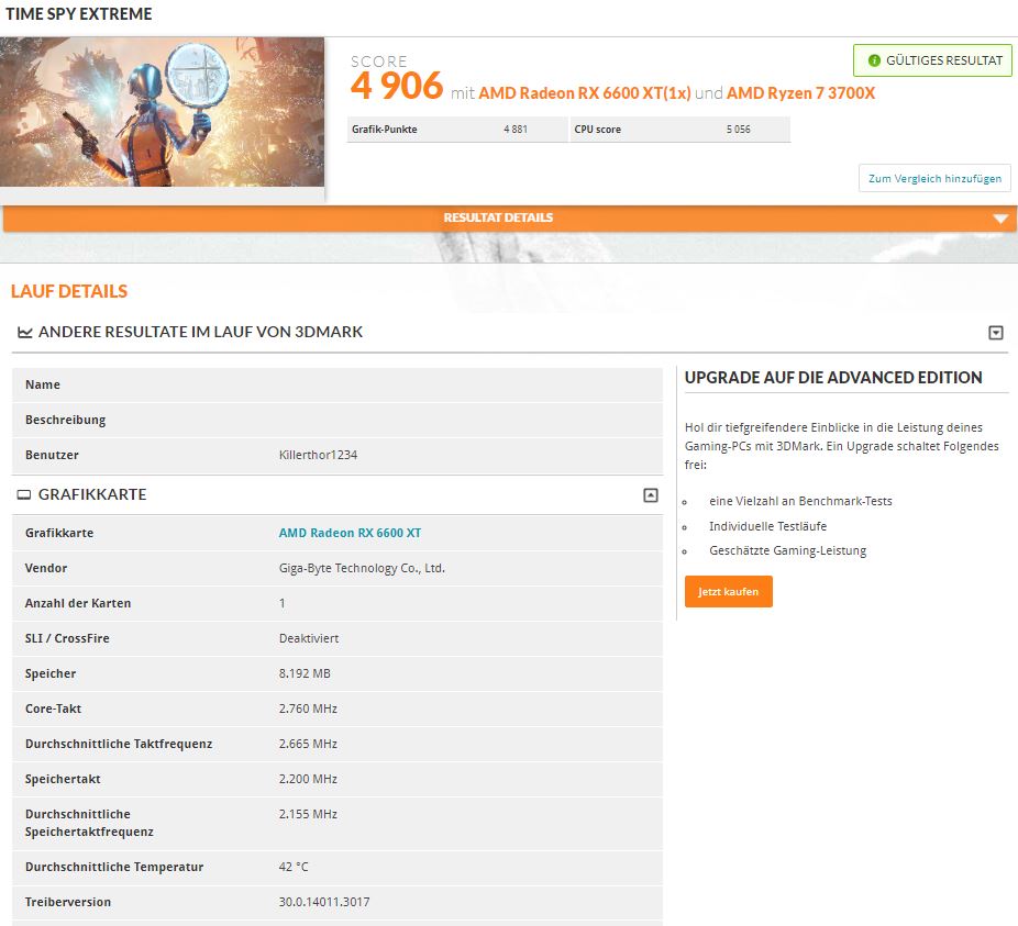

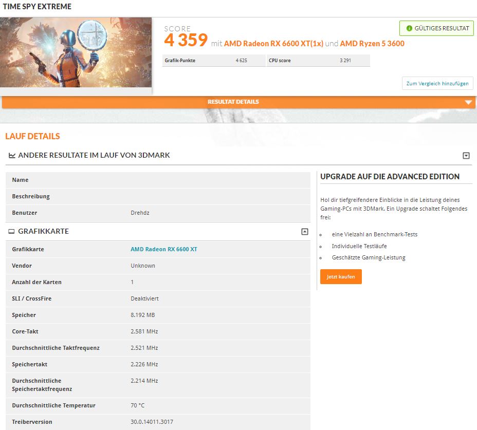

Besitzt hier irgendwer auch die RX6600XT und kann seine Erfahrungen teilen?
Meine XFX Merc schafft 2675/2775 & 2212 mit fast Timings.

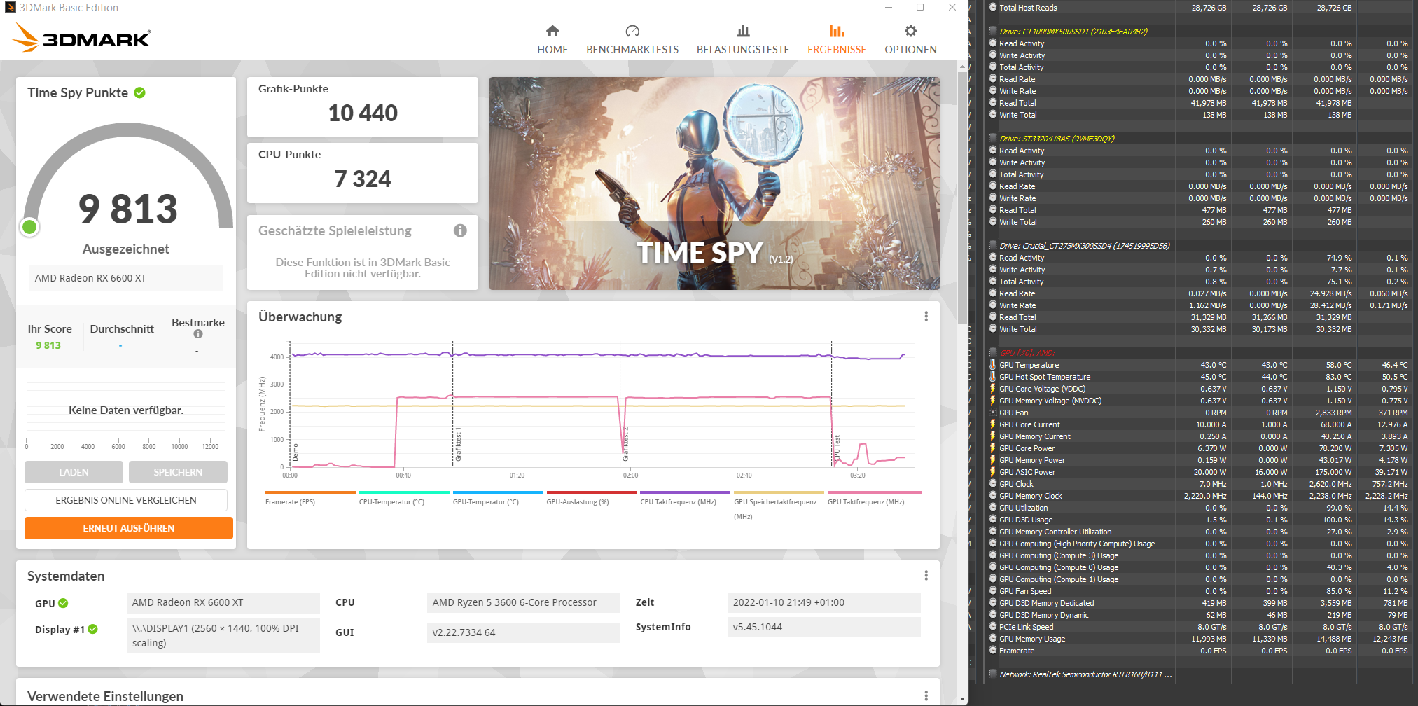

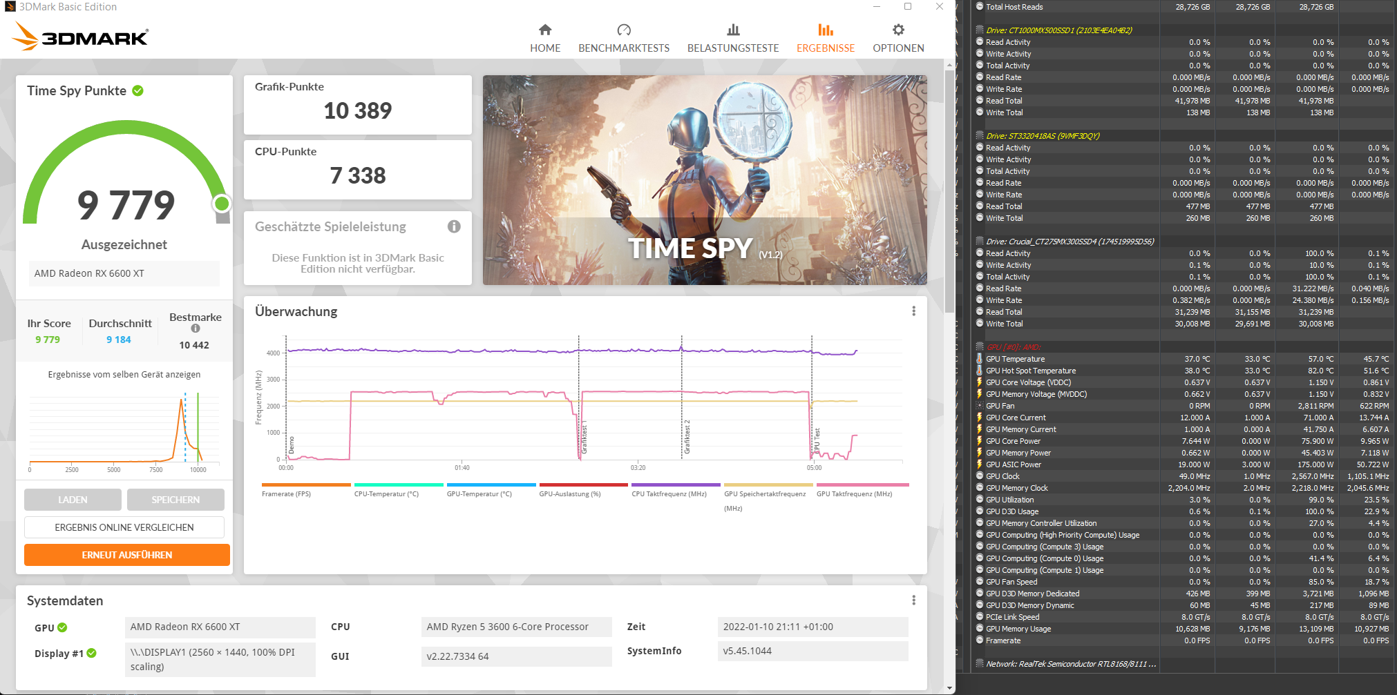

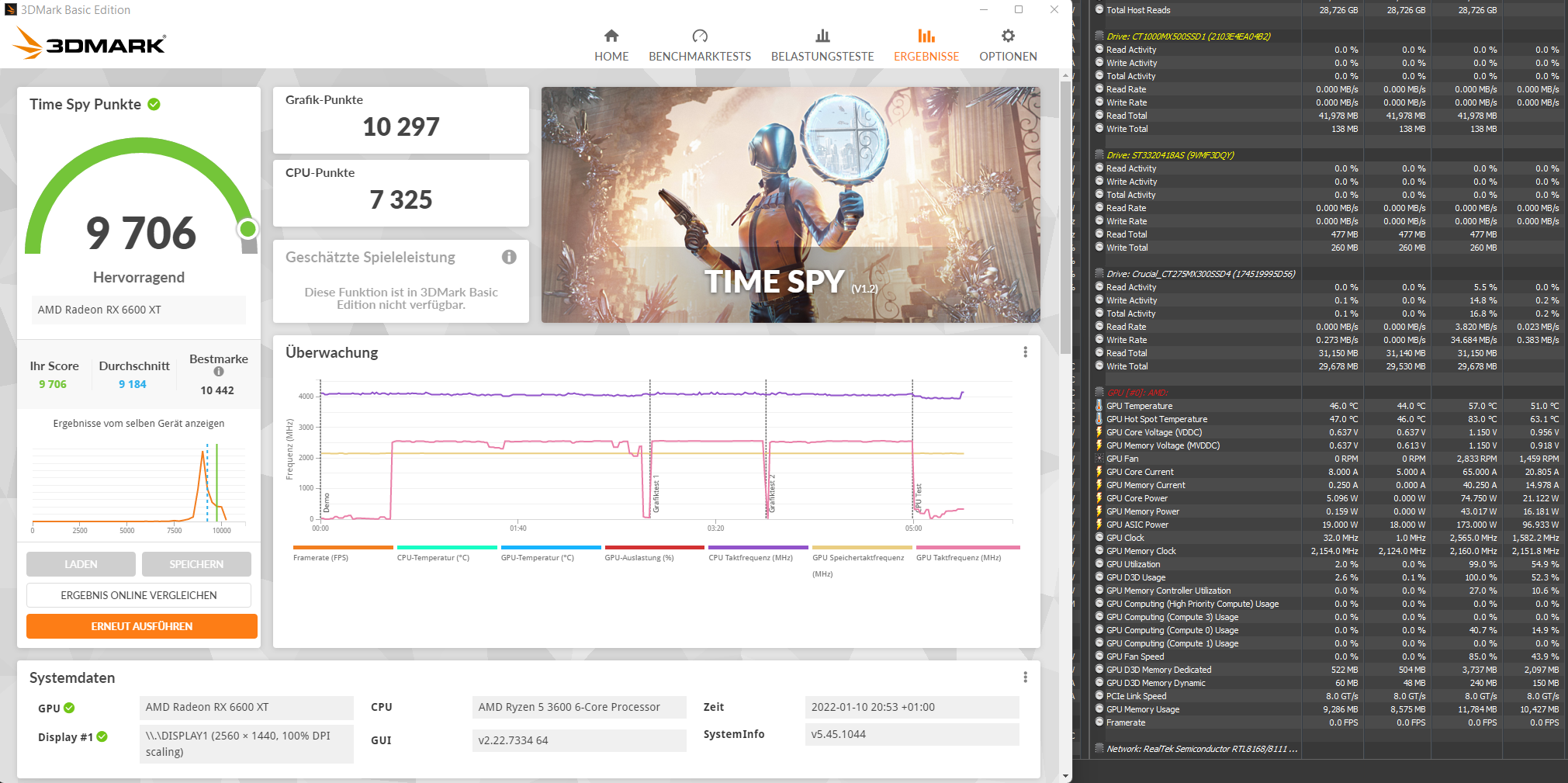

Kannst Du mal bitte mehrere TS-runs mit unterschiedlichem Vram-Takt machen/posten.(x)
Wenn die Graka tatsächlich bis 2212FT weiter skaliert, dann haste echt guten Vram.
(x) 2166 ... 2186 ... 2200 ... 2212
Wenn du mir verrätst was TS ist, mach ich das.
Edit/ ich denke hier an Time-Spy?
@Meiik24 3DMark Timespy runs meint er
Reaktionen: GerryB
Anscheind ist mein GPU Core OC nicht stabil.
Der Benchmark läuft durch doch es gibt kein Ergebnis.
Die Werte beziehen sich auf den bei Watman eingegeben Wert.
2166Mhz
2186Mhz
2200Mhz
2214Mhz
2224Mhz
2234Mhz
2244Mhz - wobei man hier sagen muss, dass ich den Benchmark Verlauf nicht verfolgt habe und nicht weiß, ob's abgestürzt ist
Reaktionen: GerryB
Na Hut ab!
Sowas habe ich noch gar net gesehen, mit MVDDC=1,15V, falls Das dem Wert MVDD im MPT entspricht,
dann haste ja ganz schön runter gehen können(x), und Das bei dem hohen Vramtakt.
(x) oder ist der Wert@stock schon so niedrig, .... dann müssten das ja ganz andere Vram-Chips sein.
Reaktionen: TheOptimizer

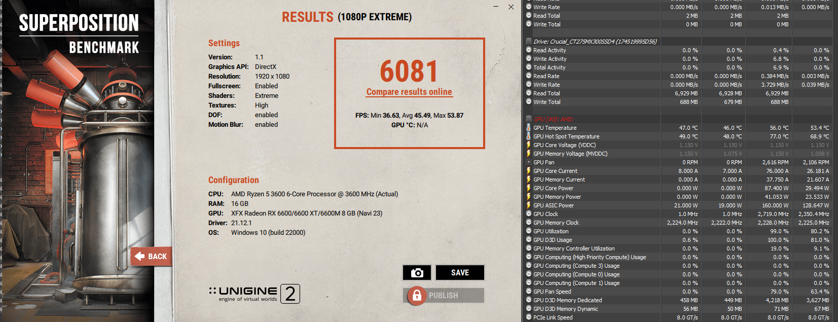

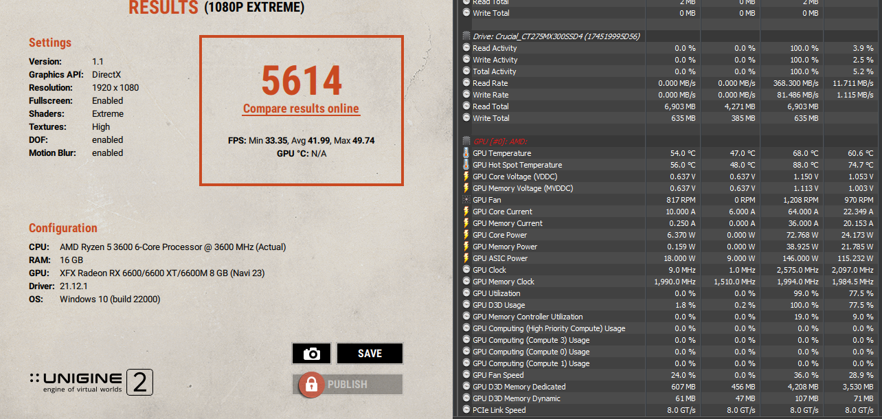

Wie zuverlässig, ist Time Spy um stabile OC-Werte zu testen?
Bisher hatte ich immer 2675-2775/2214, war das höchste was in Games und Superpostition ohne Abstürzte zum laufen gebracht habe.
Bei Time Spy bricht dieses Setting ab bzw. 3D Mark schließt sich.
Stock
2775/2240 wobei 2775/2214 hier die selben Ergebnisse liefert
Die 6500XT bekommt schnelleren Vram, der evtl. untenrum andere Spannungen+Timings hat.
TS ist leider ein wenig anders als übliche Games. (wg. dem AsyncCompute-Workload)
Der TS Extreme sollte ähnlicher wie normale Games sein.
edit:
Deine hohen Takte schafft man u.U. nur mit h2o stabil in Benchmarks.(wg. der besseren Temps)
(siehe Vgl. ne normale Air vs. Watercooled)
Oder Du nimmst zum Benchen halt mal den Lüfter auf 100% und machst die Seitenwand und das Fenster auf.
In normalen Games mit Fps-Limit unter Teilllast sind aber die Temps bei Dir u.U. ausreichend für höhere Takte.

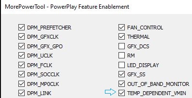

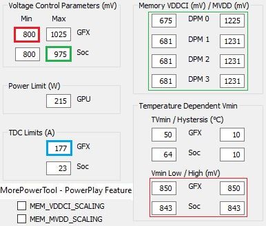

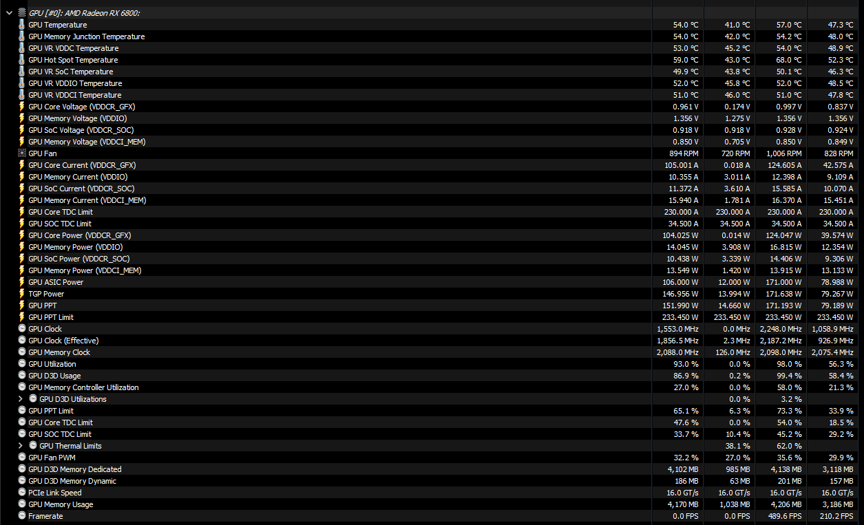

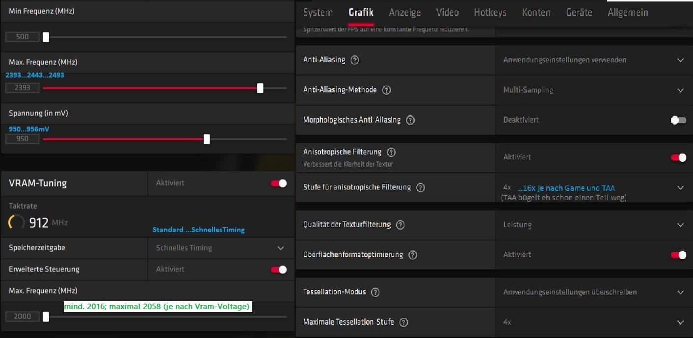

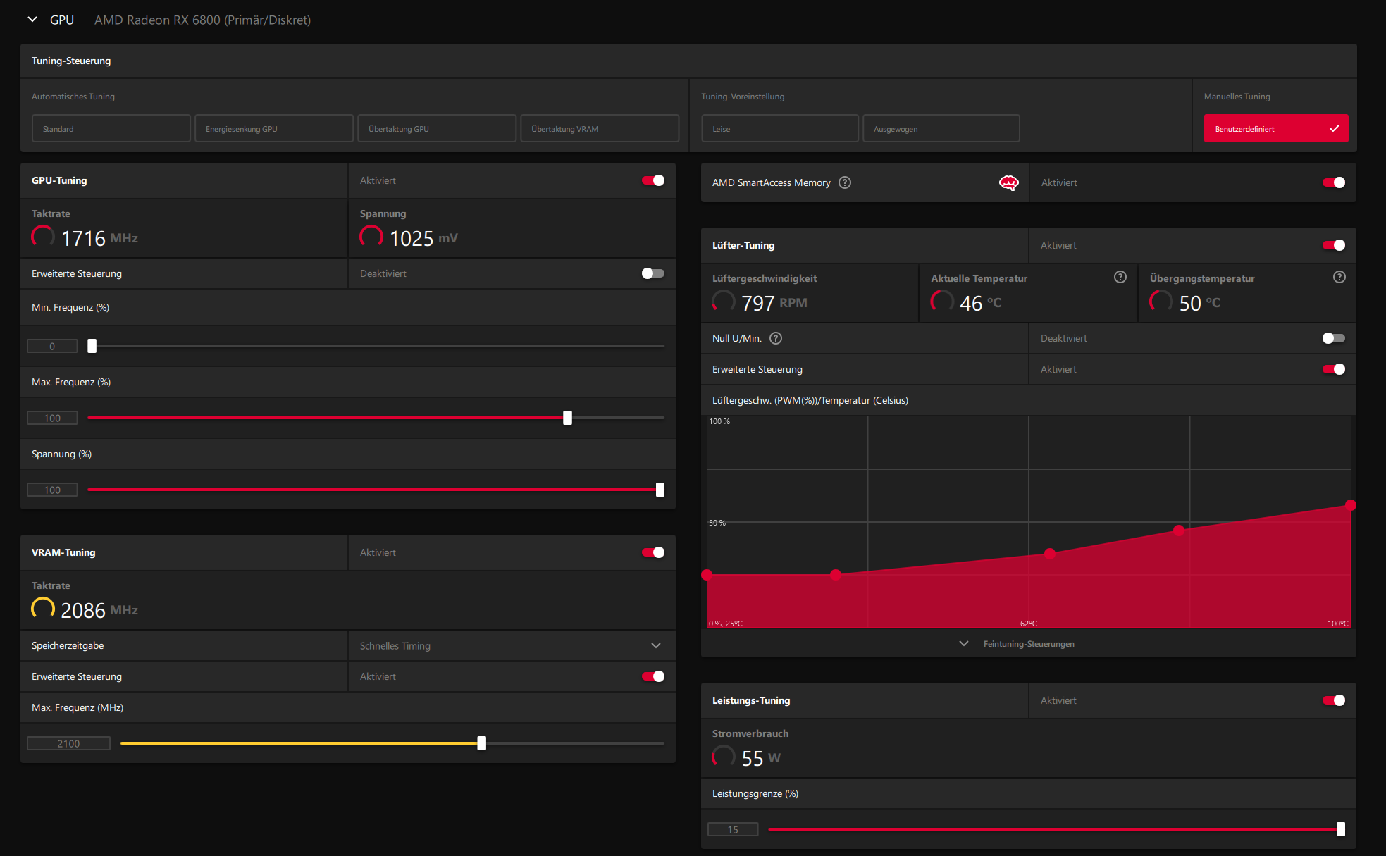

Falls Du nochmal mit MPT testen willst, ... ich habe mal noch ein Setting speziell für minTakt 1505MHz etwas niedriger bei mir ausprobiert. ... maxTakt nur so, wie bei Dir bisher stabil und im WM 950 oder 951mV dazu passend

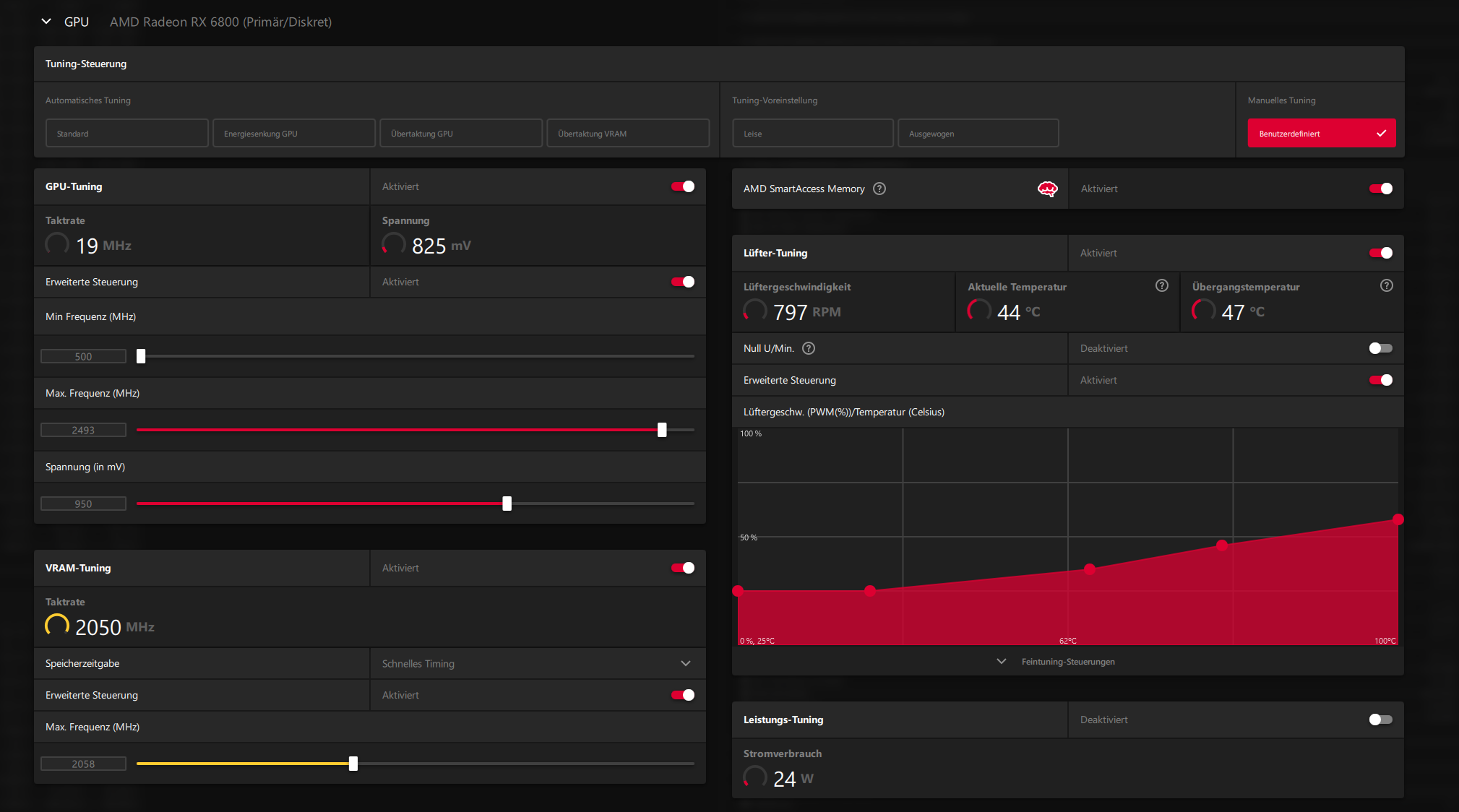

Hey :) Da ich mein System komplett neu aufgesetzt habe und dem UV auf W11 nicht traue, da es ja massive Probleme selbst unter Stock gab, spiele ich aktuell so und würde gerne einen neuen UV Versuch starten. Meine Settings aktuell:
https://www.3dmark.com/3dm/70010030?
So sieht es beim CS Go spielen aus, ohne Framelimiter oder Chill:
Bei dem relativ niedrigen GPU-Takt würde ich den Vram nur auf 2016 setzen. (reicht um DPM3 zu aktivieren)
(Vram OCen lohnt sich nur bei wesentlich mehr GPUTakt)

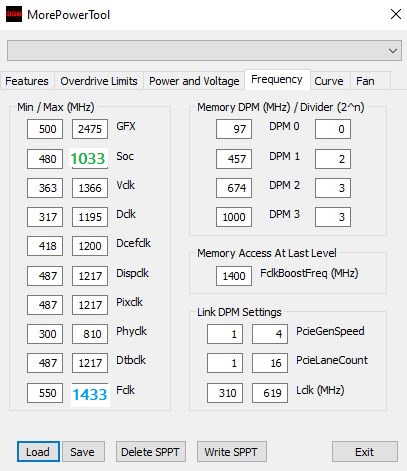

Falls Du MPT nutzt, kannste mal TDV aktivieren und dort die Werte ein mue anheben.
Im Gegenzug sollte SOC-Volt niedriger safe sein. (den zug. SOC-Takt auf 1033MHz im MPT senken)
Bei den W und bei TDC kannste mal spassenshalber meine Werte testen.
Falls es funzt, kannste dann mal versuchen anstatt % im Wattman auf die richtigen Werte umzustellen.
Und bei der Spannung so ca. auf 950mV runtergehen, ... könnte zu den W passen.
Als Treiber würde ich nur den 21.11.3 oder 21.10.2WHQL verwenden.
(die notwendigen Volt können von Treiber zu Treiber etwas unterschiedlich sein)
Als Letztes dann den max Takt schrittweise anheben.
