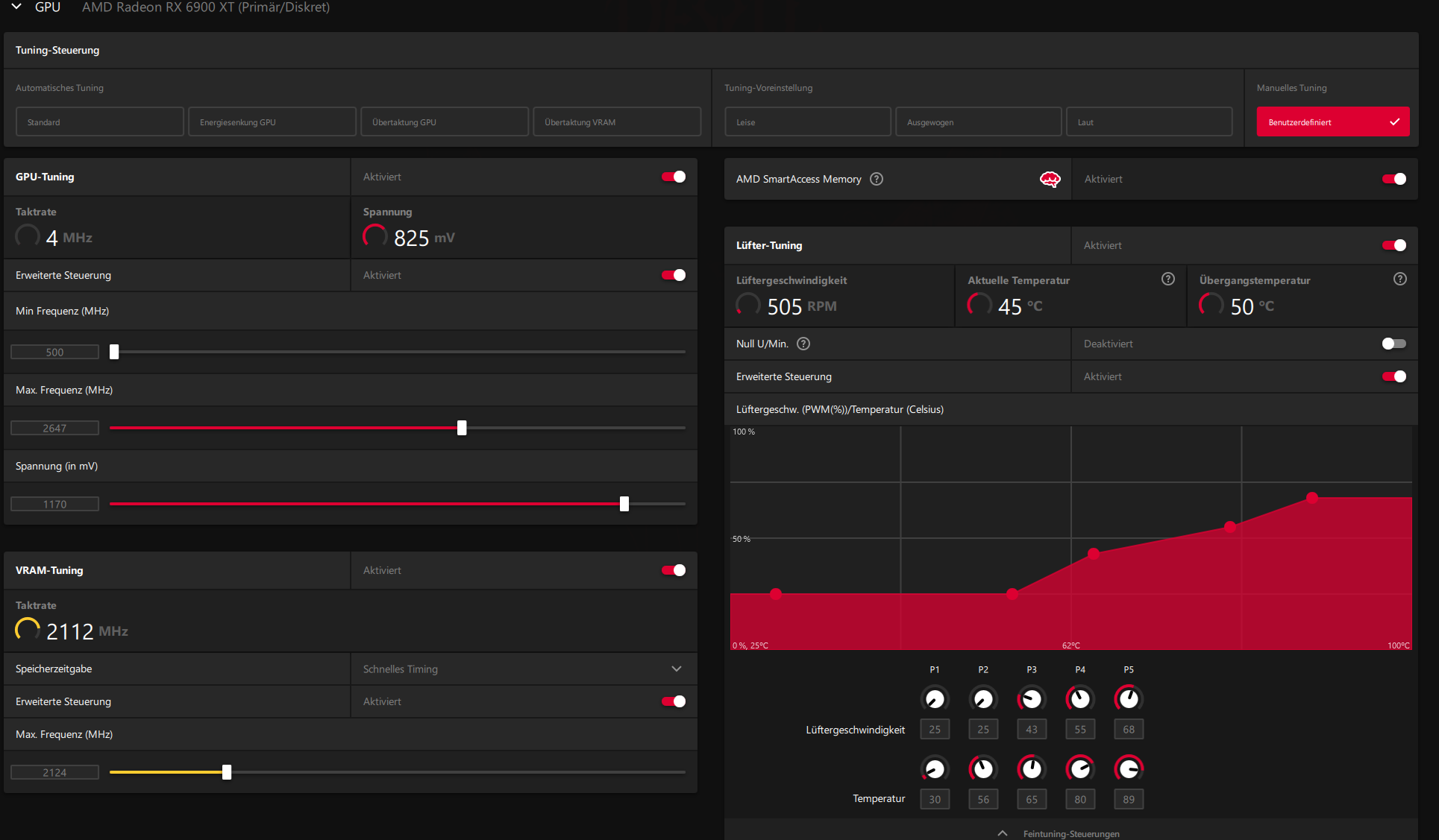

-10% und UV auf 1140mV = 1% Verlust aber dennoch unter den 100Grad und Stable.. So langsam glaube ich, dass ggf auch der AB da Mist macht oder irgendwas an den Treibern murksig ist

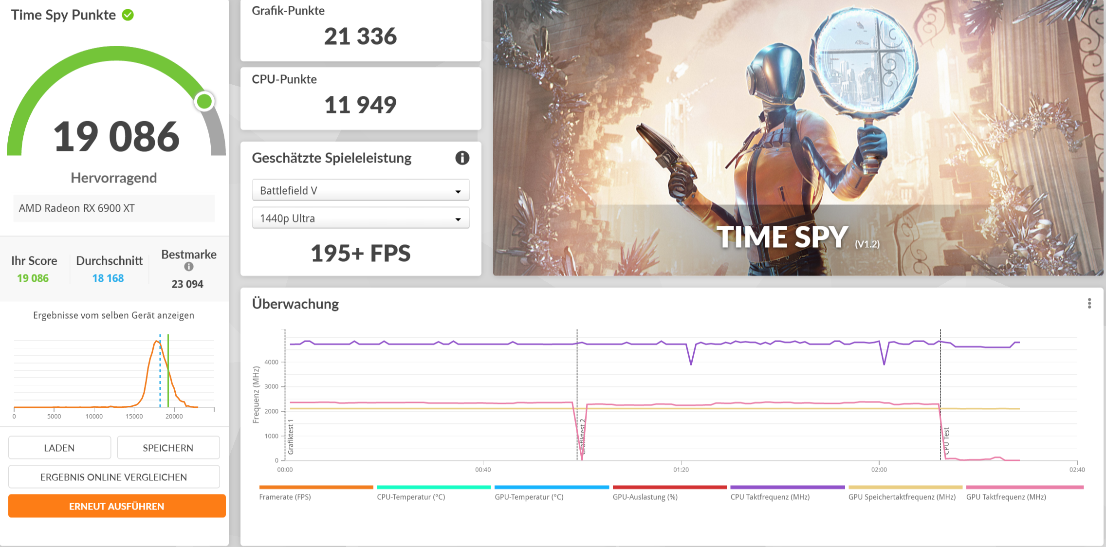

ich bräuchte mal eure Einschätzung.. ist dieses Ergebnis bei den Einstellungen soweit i.O??
die Karte verbraucht dann 287 Watt. PT -10 %
Temperaturen sind bei 65 GPU und 88 Hotspot

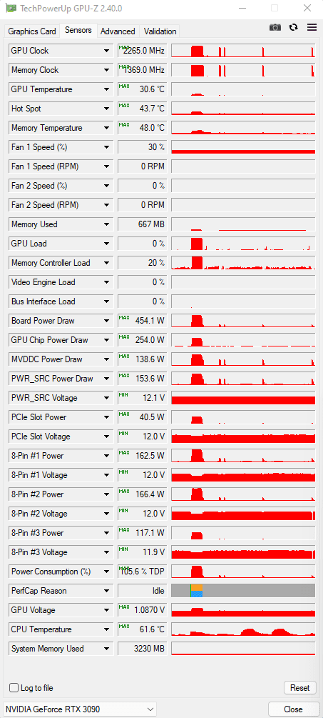

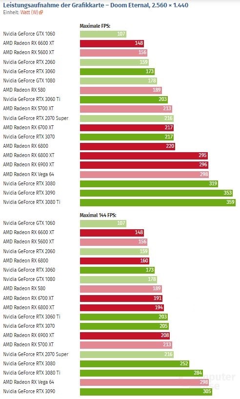

So ganz am Rande und keinesfalls provozierend.
Wie ich ihm Screenshot beigefügt habe, halten die RTX 3080 selbst bei leichten OC und höheren Bedarf, so niedrigen Temperaturen, fast unglaublich, wenn das stimmt.
Mittlerweile kosten die schon 1200€, gebe bloß mehr Speicher...
Meine Karte liegt noch verpackt

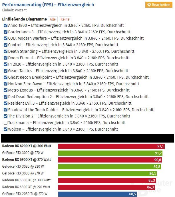

Der Chip ist bei Ampere größer, = mehr Wärmeableitfläche, so das die Hotspottemp net so hoch geht.
Aber net vergessen, das z.Bsp, bei ner 3090FE die Vramtemp.>100°C ??? für die Langlebigkeit wichtig ist.

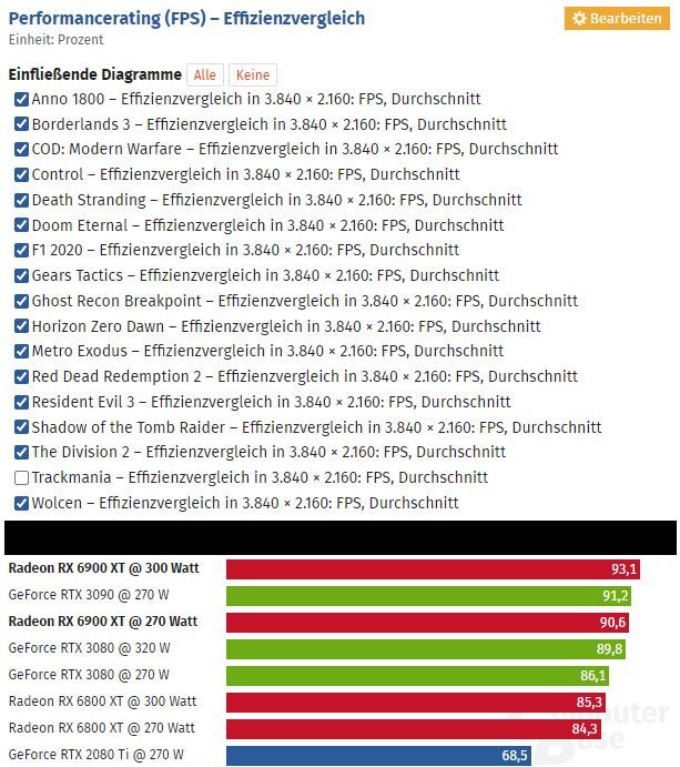

Wenn man für ne RDNA2 ggü. Stock so ca. 5% mehr maxTakt bei gleichzeitig UVen und PL=-5...-8 fährt,
sehe ich da keinen Vorteil für Ampere. UVen im Sinne von Offset-Regler im Wattman nach links.
Ziel= insgesamt höherer Durschnittstakt und guter Boost bei Teilllast
Und mit Fps-Limit ist RDNA2 soundso viiiel effizienter als die sinnlose Ampere-Generation.
Weiss net wie der Stocktakt bei ner 6800xt/6900xt eingestellt ist, aber bei meiner 6800nonXT geht ohne Probleme
mehr maxTakt trotz UVen und PL-Reduzierung.
(der Test@270W heisst für ne 6800XT ca. 30W Reduzierung beim PL ohne große Fps-Verluste)

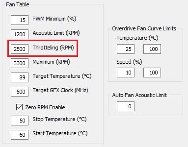

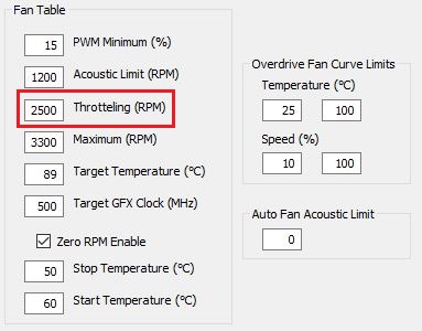

Bei manchen 6900xt machts evtl. Sinn den Wert für Throttle im MPT-FanTab höher zu setzen, damit der Lüfter höher dreht, bevor es zu Takteinbrüchen@95°C Hotspot (z.Bsp. bei XFX) kommt.
Reaktionen: Firstdim
ja.. stimmt! bei meiner 6900XT Ultimate waren es 2200 .. die sind ja recht schnell erreicht. Hab den Wert auf 2500 gesetzt.
Da könntest Du mal probieren, ob jetzt ein paar Watt mehr mit ner aggressiven Lüfterkurve dahingehend
funzen, das net so schnell die 95°C dauerhaft überschritten werden. (oder throttelt)
bloß mal 5-10W mehr austesten, falls schon ein Setting mit ca. 90°C Hotspot bekannt ist
