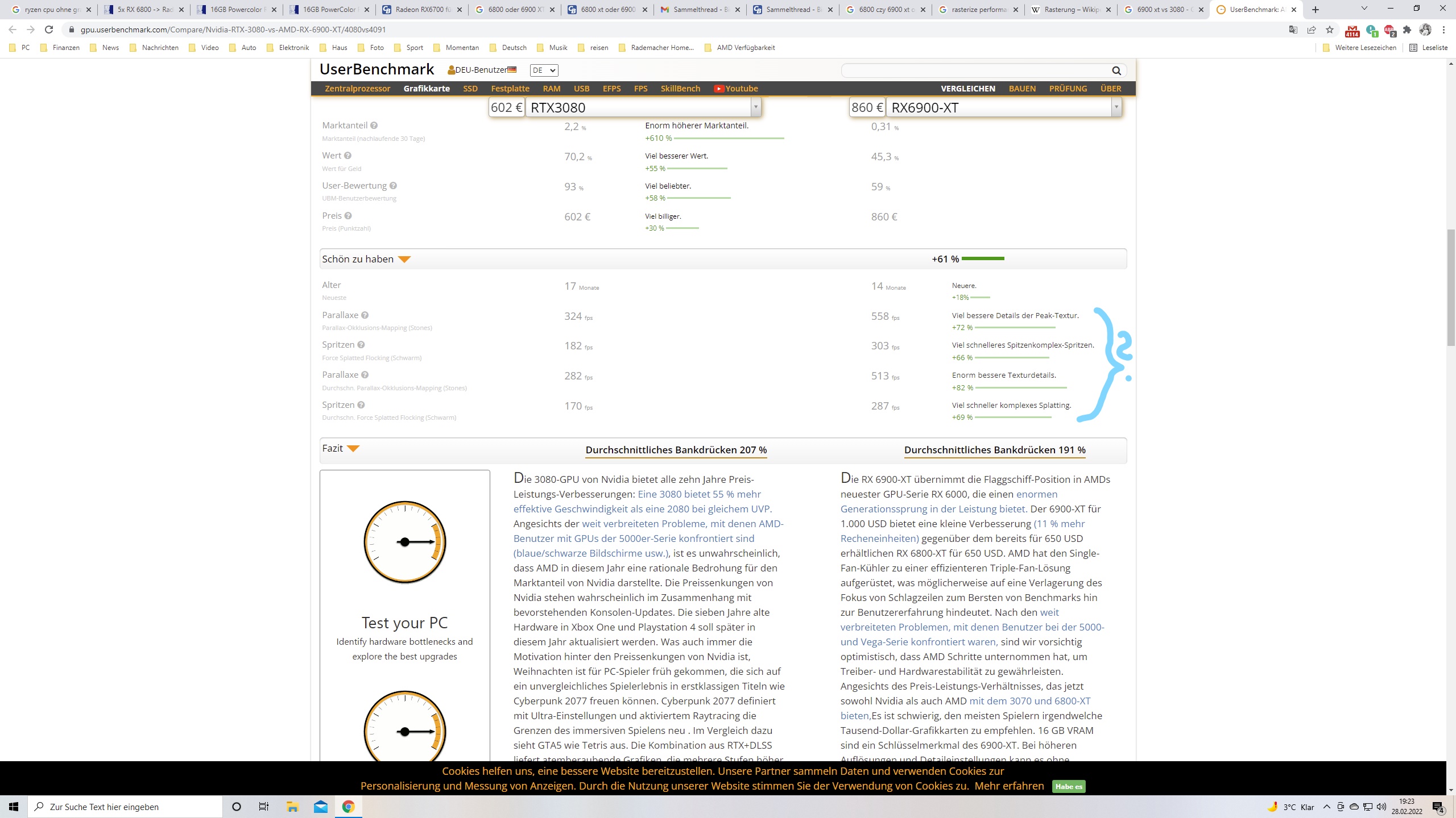

Danke @Salamimander , ich glaube ich halte nicht mehr aus mein Schatz weiterhin im Schachtel zu halten, möchte aber noch fragen wie die in der beigefügten Screenshoot Angaben zum bis zum 70% besseren Texturen der 6900XT gegenüber einer RTX3080 zu verstehen sind ?
Wenn das einsatzweise wahr währe, so hätte die Nvidia keinerlei Daseinsberechtigung.
