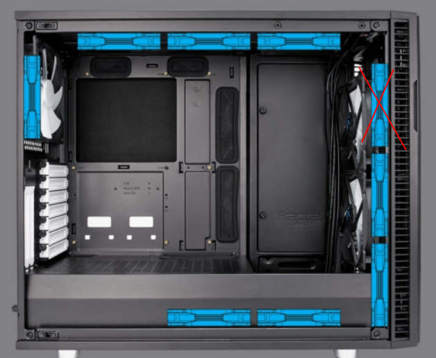

Warum der hintere in ??
Wenn vorne drei Mal angesaugt, strömt über die Komponenten und kommt direkt hinten raus und oben um die Kurve.
Jetzt mache mir selbst Gedanken, wie das so bei mir wird. Bin sowas von strikt gegen übertrieben viele Lüfter, da ist man nur am staubsaugen.

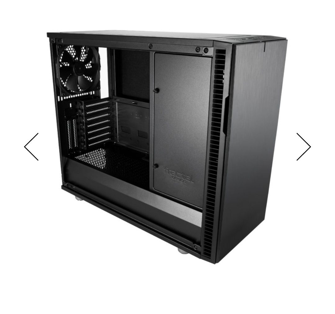

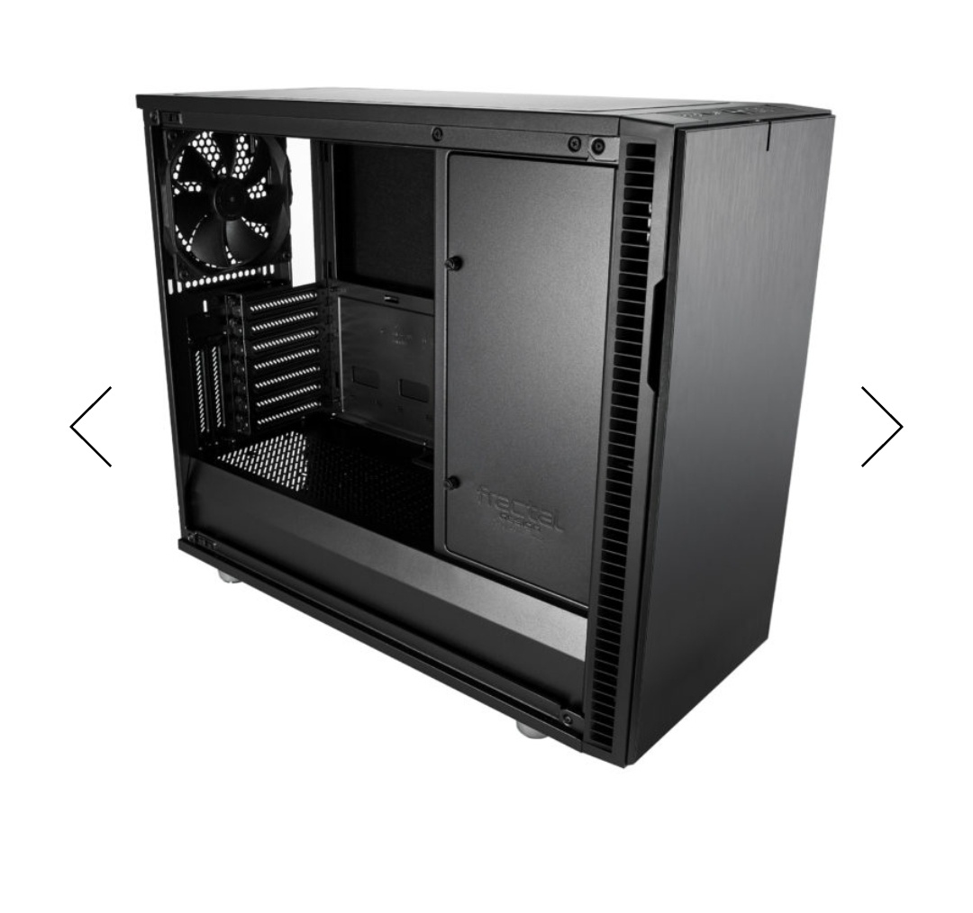

Mein fractal design define 6 hat vorne 2 und hinten einen( je 140mm), so dass die Karte quasi direkt im Strömung liegt( Längsachse), die CPU seinen be quiet shadow und der Netzteil klassisch saugt von unten bläst durch seine Gehäuse nach aussen, ohne die andere Komponenten zu beeinflussen.
Der einer Screenshot zeigt noch mit Laufwerken Käfig der kann ich ausbauen, der weitere Screenshot schon ohne Käfig und mit maximalen Anzahl an Lüftern.
Leider erst der Nachfolger, define 7, hat einen ausziehbaren Filter 😩
Generell ist aber meine Gehäuse ziemlich gut aufgeräumt und fast kaum Kabel die im Inneren überstehen, alle hinter Rückplatte.
Bin gespannt auf meine Temps und hoffe auch mit drei gut auskommen zu können.

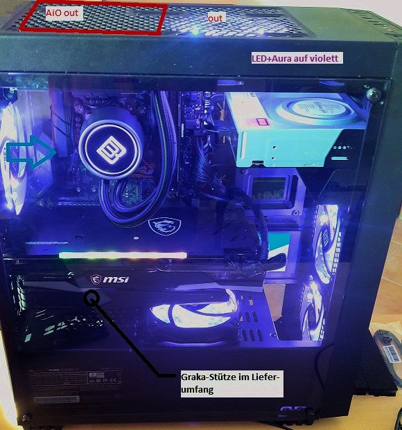

@Firstdim Aber je mehr Lüfter verbaut sind, desto langsamer können sie laufen. Dann ziehen sie auch weniger Staub rein. Ich hab das Pure Base 500 (Fans@ ~700rpm max, Specs siehe meine Signatur) jetzt seit knapp einem Jahr, die seitlichen Frontstaubfilter zwecks besserem Airflow sogar ausgebaut und gestern erst aufgemacht um mal nach dem Rechten zu sehen, außer etwas großflächigem Feinstaub war da gar nix.
Hinten Intake kann man schon machen, damit rundherum angesaugt und oben ausgeblasen wird. Wenn man eine WaKü hat. Mit Luft würde ich davon abraten. Generell machen "Überdruck"- Szenarien bezogen auf eine air cooled GPU wenig Sinn, wenn das kühler sein sollte, als in einem "Unterdruck"-Szenario, hapert es an anderer Stelle.
edit: Ich würde, mit einer kleinen Ausnahme, die Vollbestückung auf deinem zweiten Bild in Erwägung ziehen:
Der durchgestrichene Lüfter macht in diesem Fall gar keinen Sinn, dessen Luft würde den Nutzen des rechten Toplüfters negieren und spätestens beim mittleren Toplüfter verpuffen.

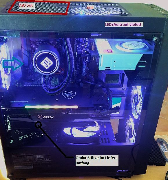

Preest hatte doch Sorgen das oben die CPU-AiO etwas wärmer wird, deswegen ...
bzgl. der GPU kann man nur wie Gurdi mal schauen, ob unterhalb der GPU hinten an den Slots noch Platz für nen 60...80er Lüfter wäre, ... da dann probieren ob IN oder OUT besser passt, zwecks Hitzestau unter der GPU

Danke, dh nur die obere hinzu?Xaphyr schrieb:
Und was ist mit der unteren zwei ?
Die saugen nur Staub wie ein Sau ( sehe ich bei NT) und der fractal liegt wirklich dicht am Boden.
Die obere brauche eigentlich keinen Filter, da die nur wegpusten.

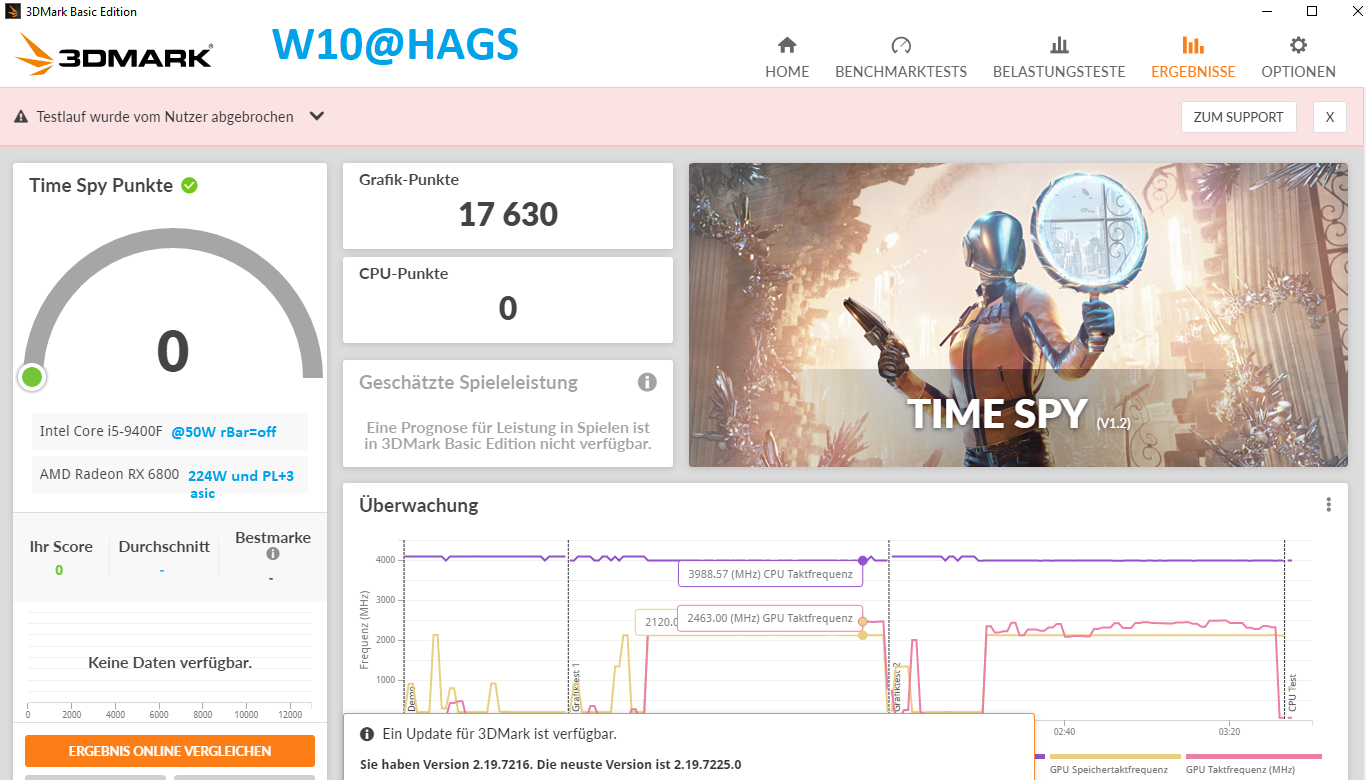

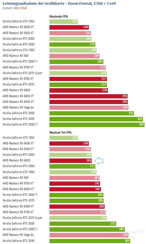

Das glaube ich aber net!
Die 6800nonXT läuft vgl.weise im Sweetspot von den Volt her, während die 6700XT gnadenlos "heiss" ist.

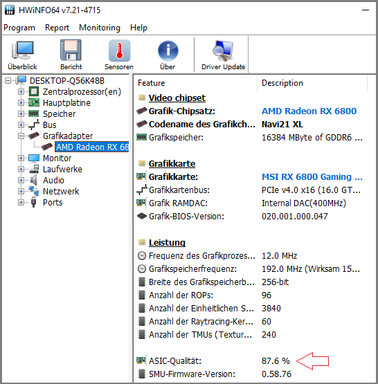

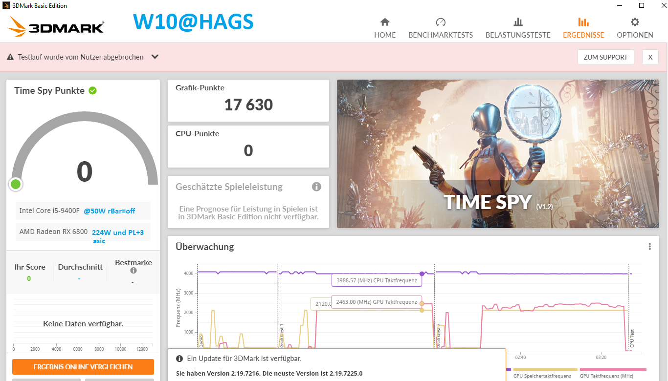

Wenn ich mit 230W bei ca. 17630points liege, sinds mit 186W evtl. 14250...14750points als konservative Umrechnung.
(mein Chip hat aber auch ne gute ASIC)

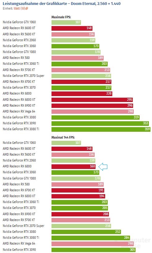

edit: Man braucht nur mal bei 144fps schauen, welche Graka tatsächlich effizient ist.
(die Großen 6800xt +6900@stock sind net ganz ideal, da muss man noch Hand anlegen)
