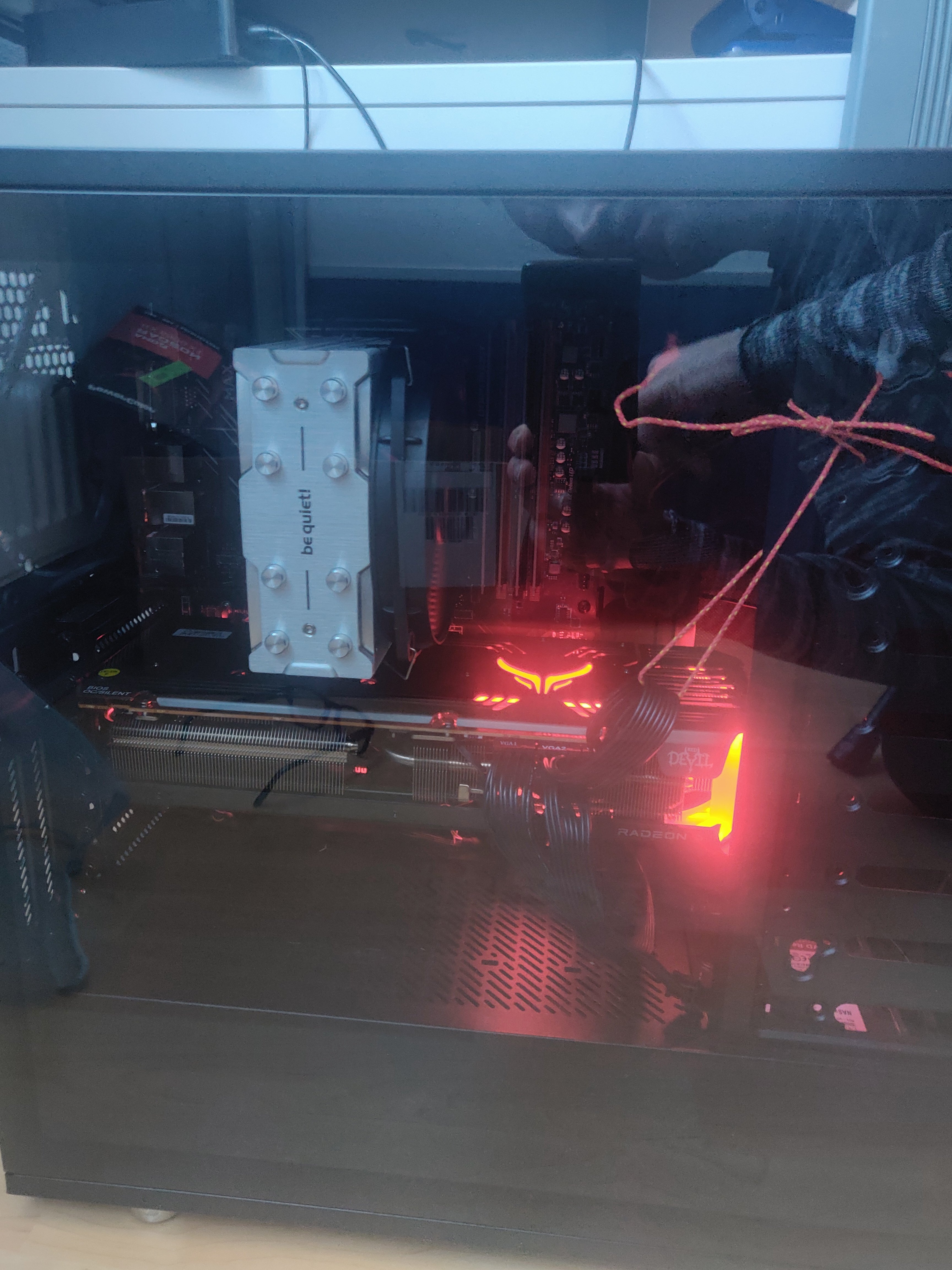

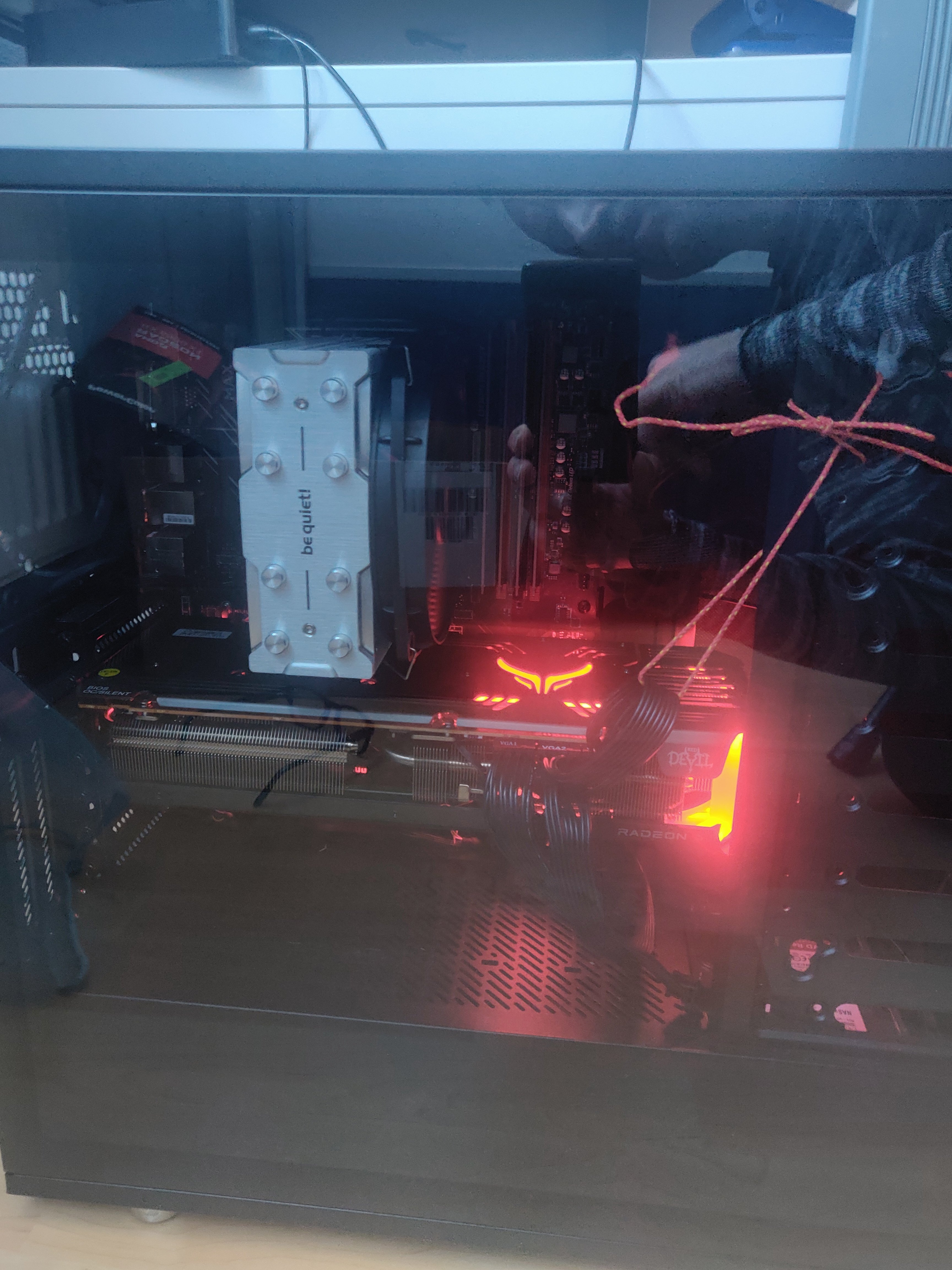

Ok Jungs, möchte mich erst Mal bedanken( das schlimmste steht erst bevor 😈).
Die Karte ist erst Mal ohne Halter montiert.
Da habe ne Idee wie ich das später mache.

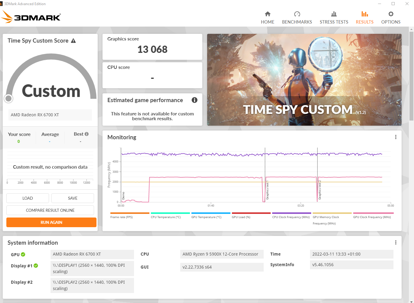

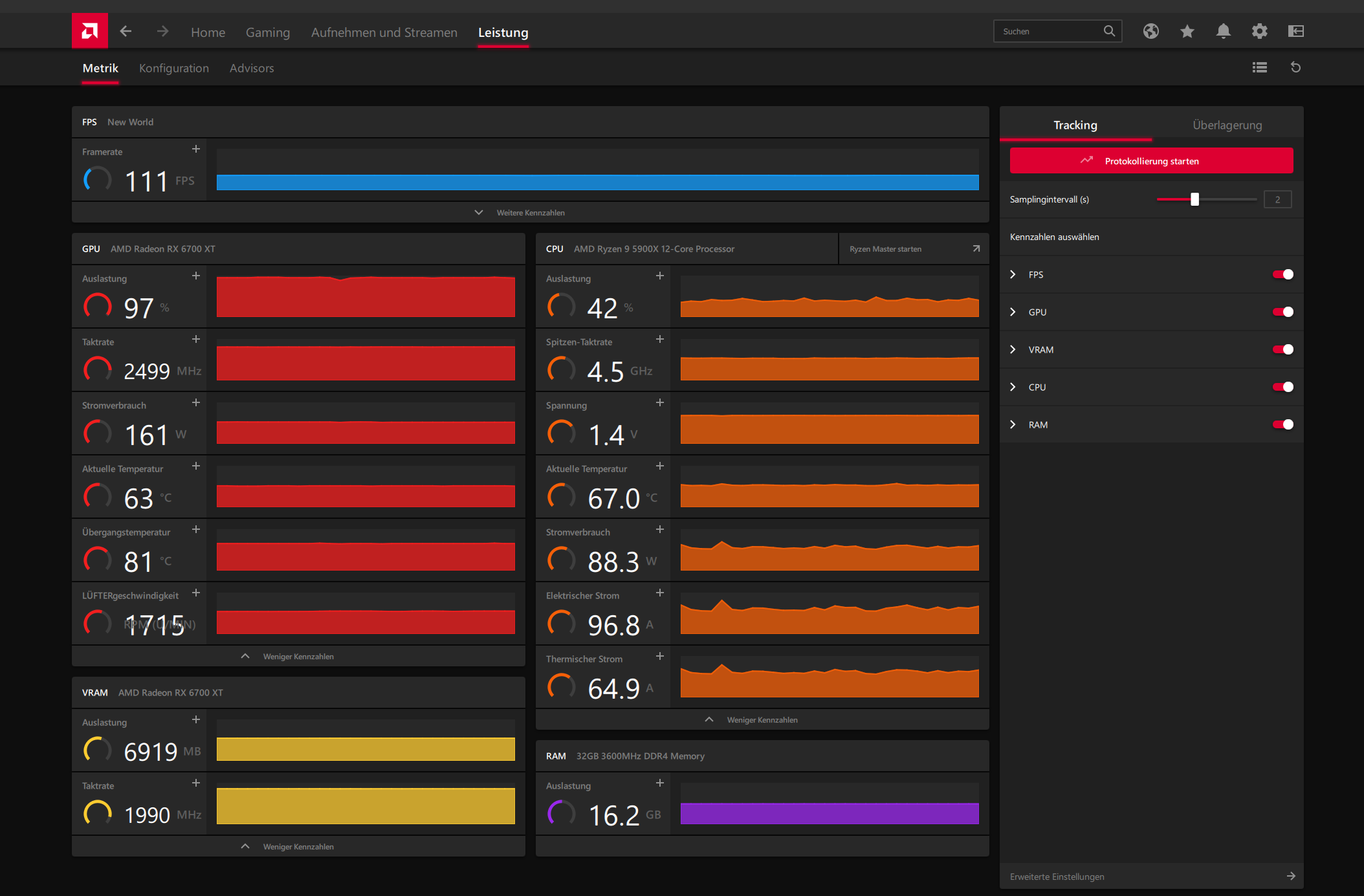

mein System steht in der Signatur. (RAM 3200@3600 MHz) Windows 10, Adrenalin 22.1.2
Ich habe bei "New World" extrem oft mit abstürzen des Spiels bzw. des kompletten Rechners zu kämpfen. Bei "Warhammer: Vermintide 2" ist mir das bisher nicht aufgefallen.
Im Auge habe ich meine Settings der 6700XT Pulse.
Daten: https://www.techpowerup.com/gpu-specs/sapphire-pulse-rx-6700-xt.b8737
Laut diversen Beiträgen soll der VRAM 2100MHz abkönnen. Lasse ich meine Karte auf "Stock" laufen, sind es meistens 1990MHz, laut Datenblatt sind 2000MHz Stock.
Auch hatte ich schon meine Spannung der Grafikkarte deutlich angehoben, die 1100mV liefen bei mir bisher aber immer smooth.
Daher meine Frage: sind die 2100MHz im VRAM für diese Karte einfach zu viel? Sonst lasse ich es jetzt auf 2000MHz stehen und teste weiter. Danke!

Meines (bescheidenen) Wissens nach würde erstmal die Fehlerkorrektur des Rams anlaufen (taktet runter.. Geschwindigkeitseinbußen) und nicht der Rechner abschmieren.
Desweiteren ist der Ram ja nicht mit der Brechstange übertaktet. Ich würde vielleicht eher bei deinem RAM ansetzen.. 400 MHZ sind schon ne Hausnummer
Ist ein bekanntes New World Problem,hat ein Kollege auch gehabt,update mal dein Bios und lass den RAM auf normalen XMP Einstellungen laufen,dann sollte das Problem weg sein.tusen_takk schrieb:Ich habe bei "New World" extrem oft mit abstürzen des Spiels bzw. des kompletten Rechners zu kämpfen.
Sollte eigentlich laufen,lässt sich ganz leicht nachprüfen indem du Benchmarks(3Dmark Timespy,Superpostion) einmal mit und ohne VRAM OC laufen lässt,ist die Punktzahl niedriger mit OC,dann kann dein VRAM 2100mhz nicht ab und taktet intern runter(ist bei Navi ein bissl kompliziert).tusen_takk schrieb:Laut diversen Beiträgen soll der VRAM 2100MHz abkönnen. Lasse ich meine Karte auf "Stock" laufen, sind es meistens 1990MHz, laut Datenblatt sind 2000MHz Stock.
1100mV sollten gut sein,wenn zu wenig wäre würdest andauernd Treiber Timeouts haben.tusen_takk schrieb:Auch hatte ich schon meine Spannung der Grafikkarte deutlich angehoben, die 1100mV liefen bei mir bisher aber immer smooth.

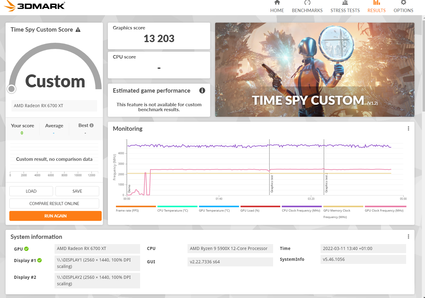

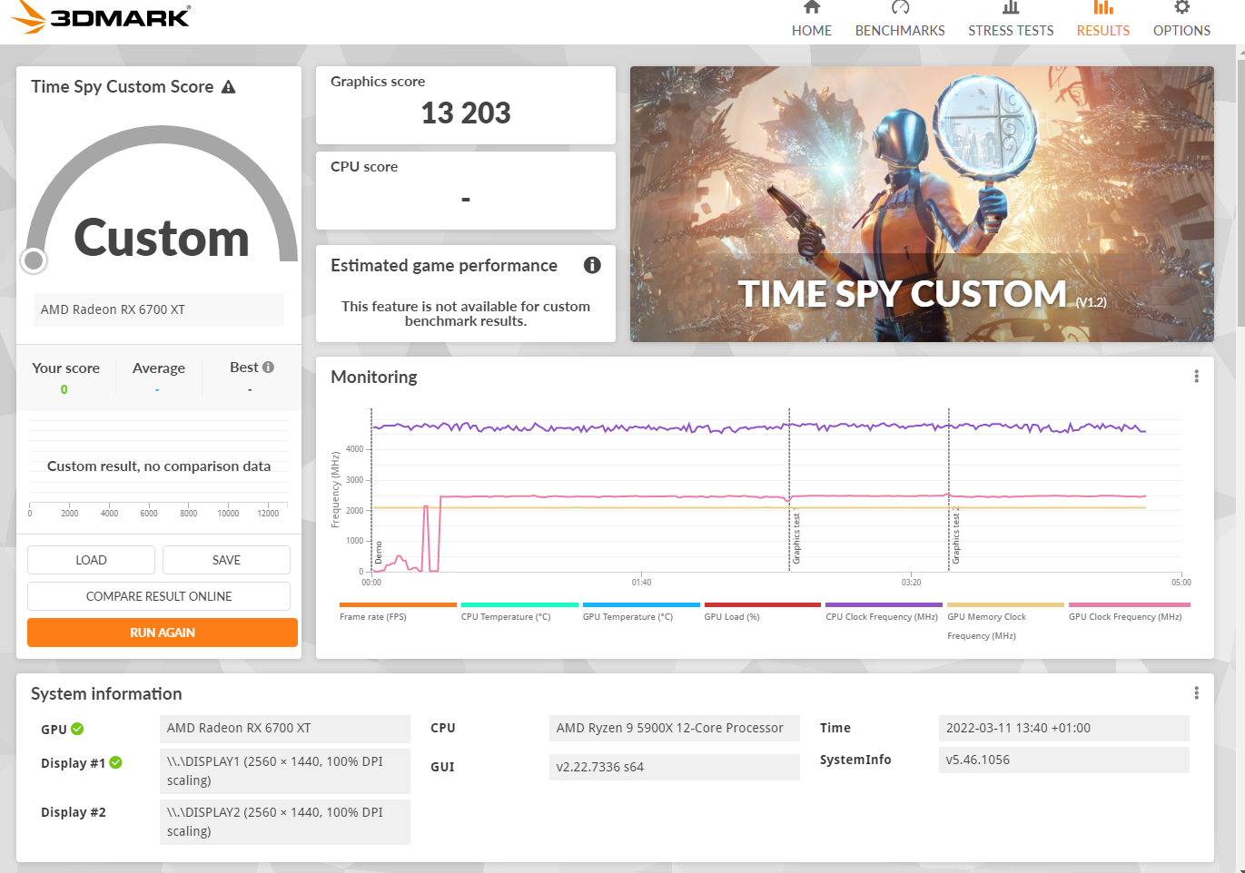

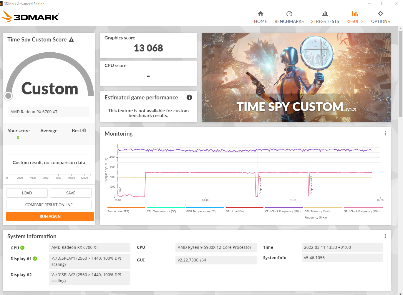

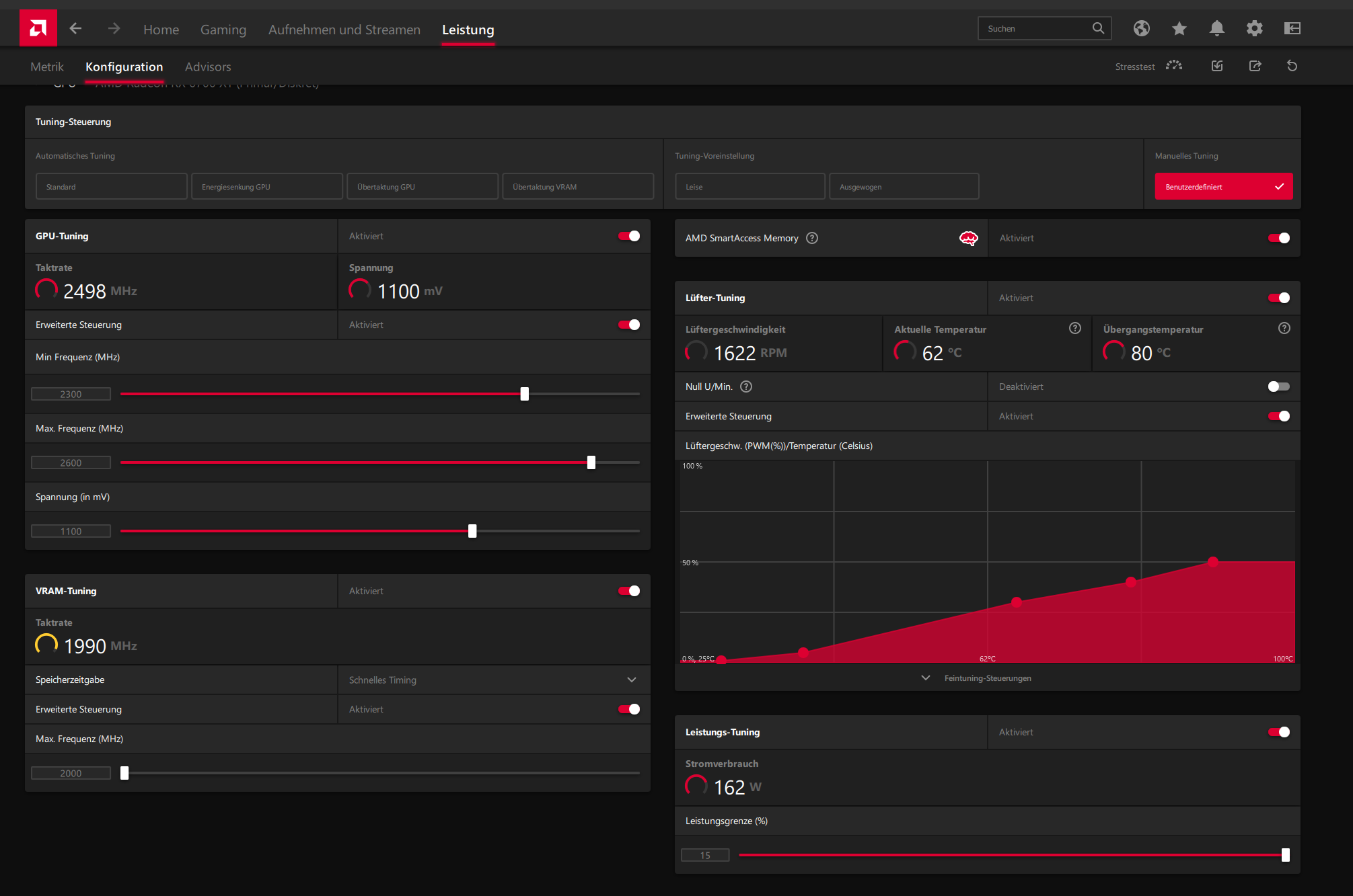

Danke @preest79 @dman
Timespy (ohne CPU) habe ich jetzt mit 2000MHz und 2100MHz im VRAM laufen lassen.
13068 (2000MHz) vs. 13203 (2100MHz) Punkte.
Werde dann mal meinem VRAM auf 2100MHz laufen lassen, aber meinen RAM von 3600MHz auf die 3200MHz im XMP einstellen. Hatte mich bisher aufgrund fehlender Erfahrung nicht an die Feineinstellungen meines RAMs gewagt, sondern hatte einfach das Profil eingestellt.

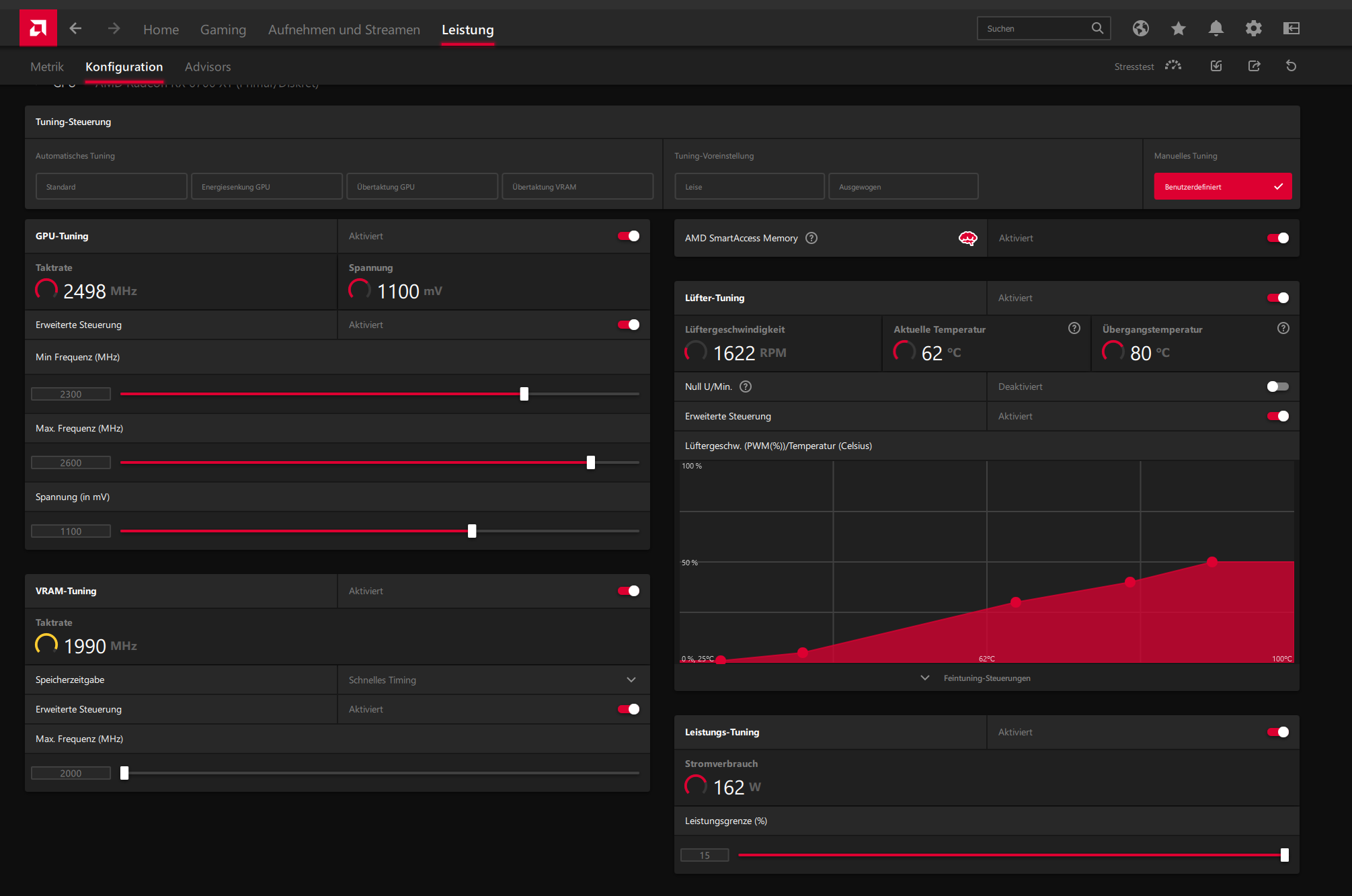

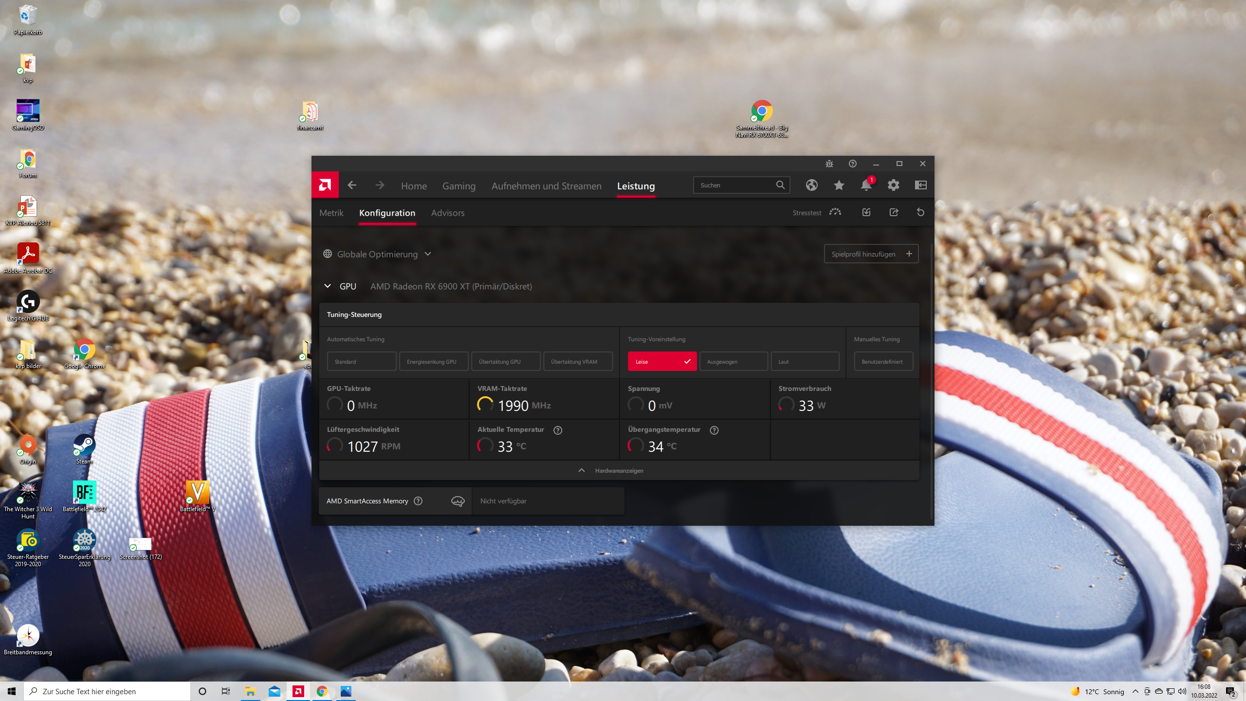

Schon sehe ich meinen Fehler...dman schrieb:Steht doch auf der Karte wenn ich mich nicht irre,links "OC", rechts "silent" ,sollte man auch an den taktraten dann relativ fix sehen(neustart nicht vergessen nachdem umschalten)
Jepp...und schön aufmerksam lesen (den Bios modifizieren Teil kannst auslassen),dann 1100mV bei maximum Voltage GFX und 1075mV bei maximum Voltage Soc eintragen,dannn Write SPPT klicken um die Werte in die Registry zu schreiben und Neustart nicht vergessen.
Danach kannst noch min. 2200mhz(GPU) +max. 2500mhz(GPU) und 2100mhz Fast Timing(Schnelles Timing) beim RAM einstellen via Wattmann und et voila,deine Karte ist nah am Optimum dran.
Wenn du Hilfe brauchst oder ich es einmal vormachen soll kann ich auch eben per Teamviewer aushelfen.
Gruß

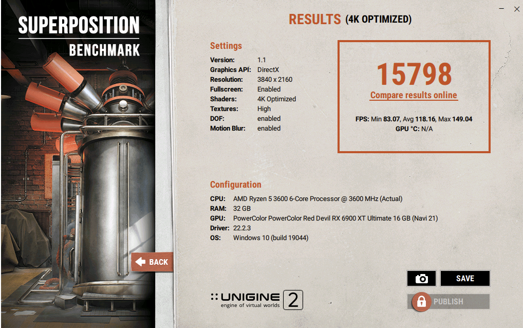

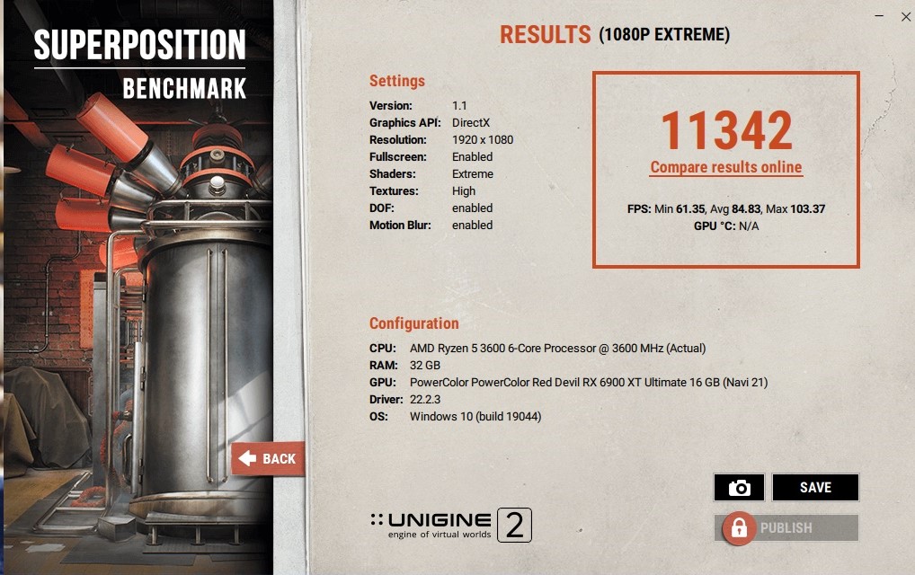

ich sollte zwar den Bios auslasen, aber nur wie du geschrieben hast, den "modifizieren Teil"...
dadurch habe ich das extrahieren des BIOS mittels GPU-Z und speichern auf der HDD nicht durchgemacht...

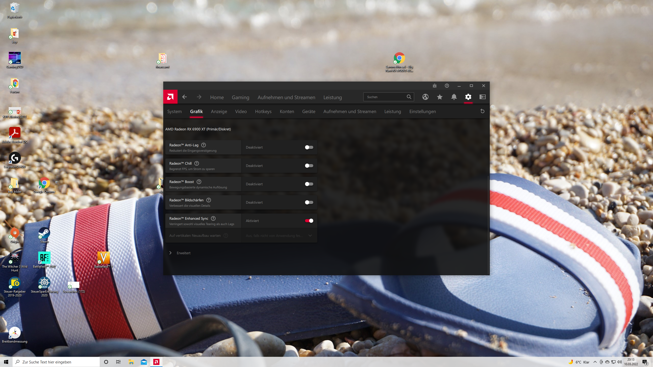

Die Karte scheint extrem leise zu sein, da war die Vega ein Helikopter, auch Fiepen kaum vorhanden, bisher...
Die screenshoots unten vermutlich eine Lachnummer, habe noch keine Einstellungen vorgenommen und es ist im Eco Modus
