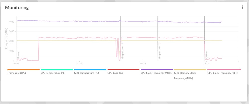

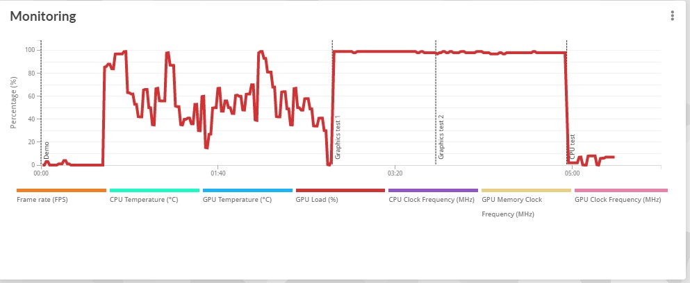

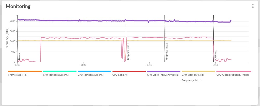

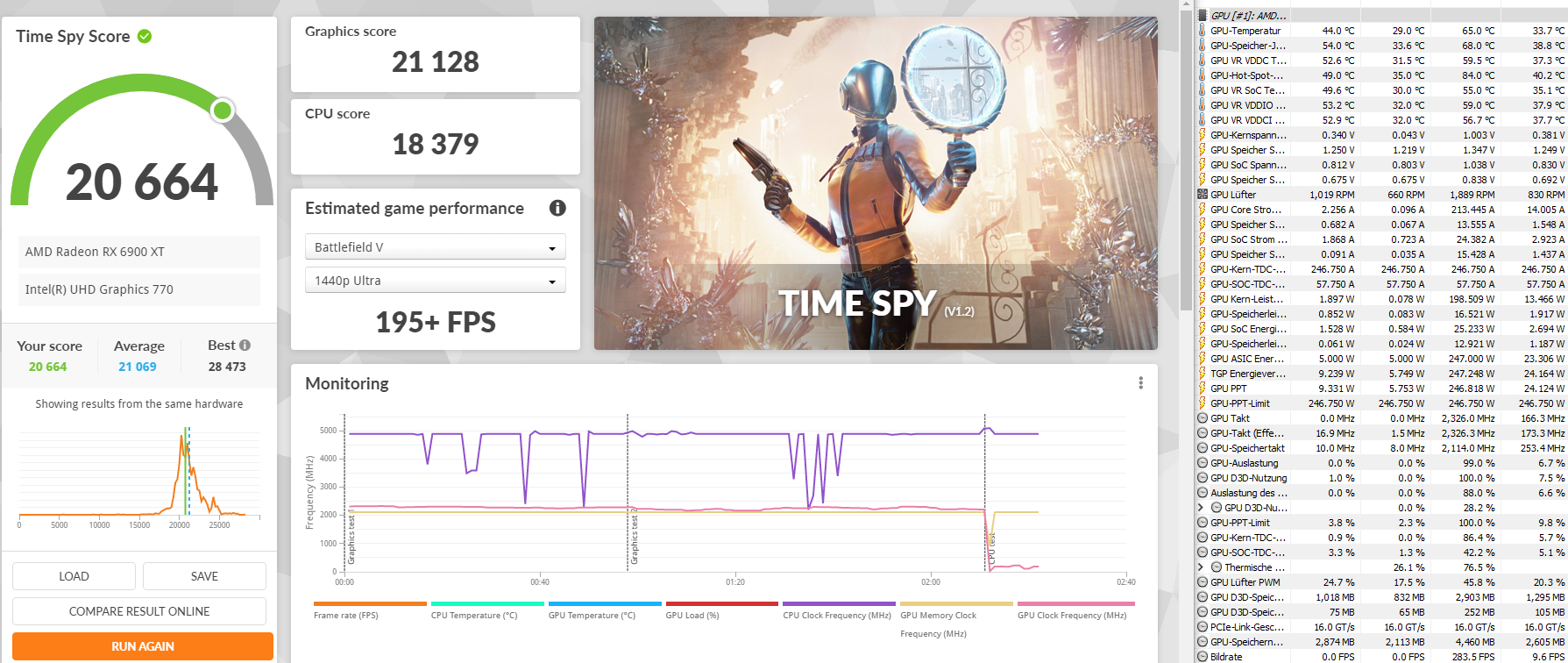

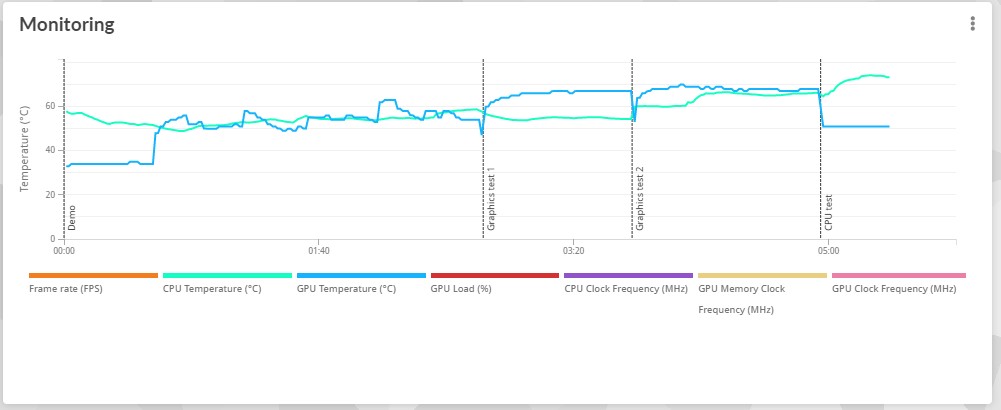

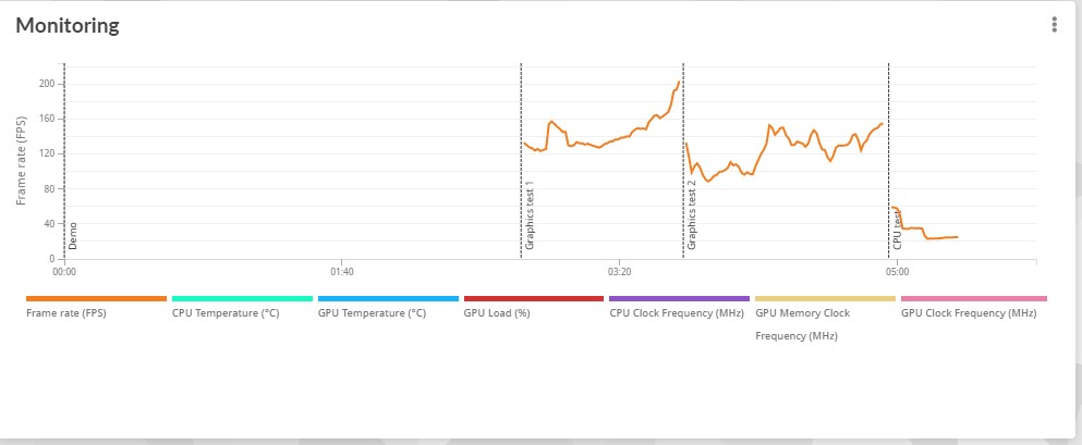

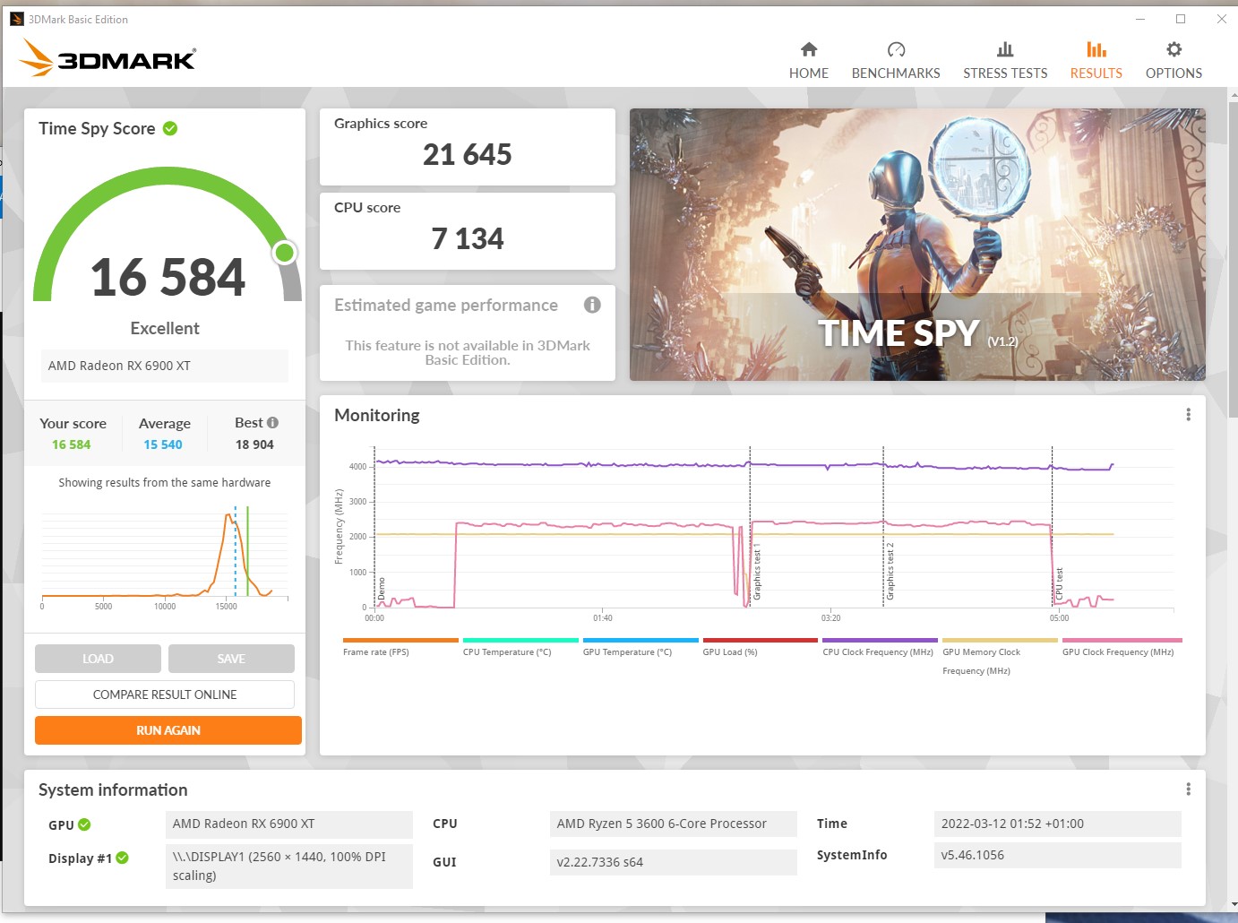

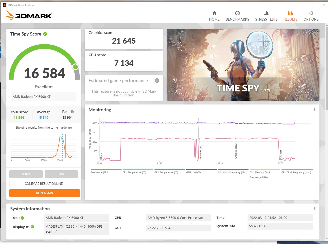

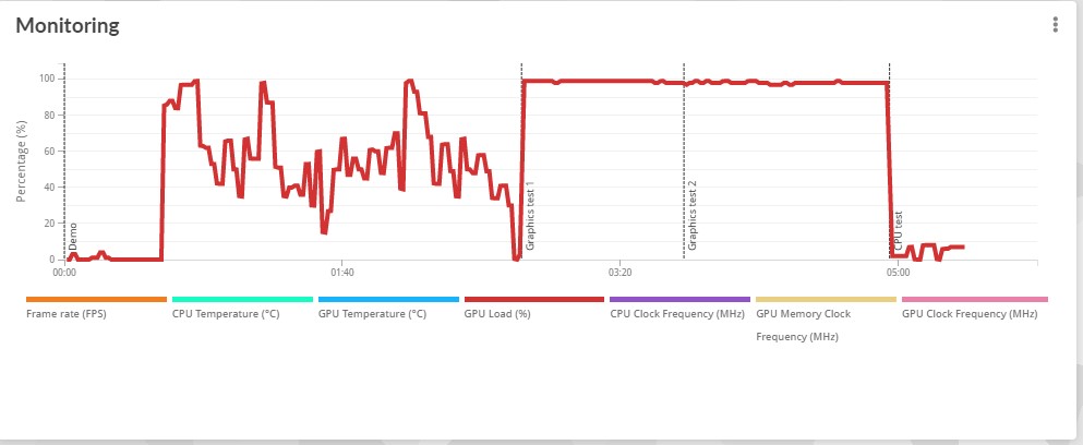

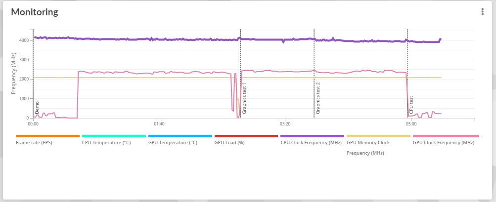

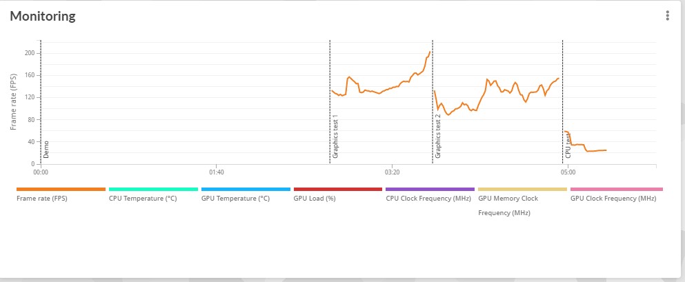

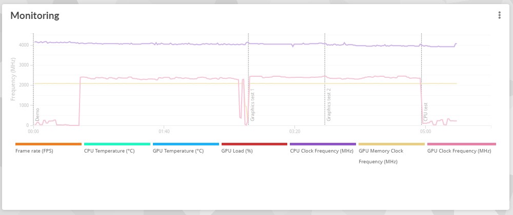

Anbei der Test:

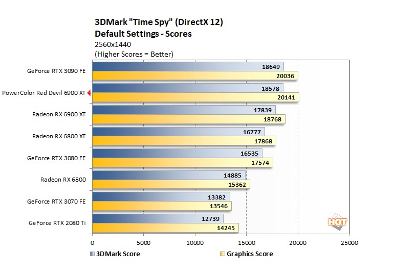

Anhand von beigefügten Screenshot, landet meine Karte gerade noch vor den vorletzten 3070-er.
Ich verstehe, dass das die CPU der limitierter Faktor ist, andernfalls, aber...

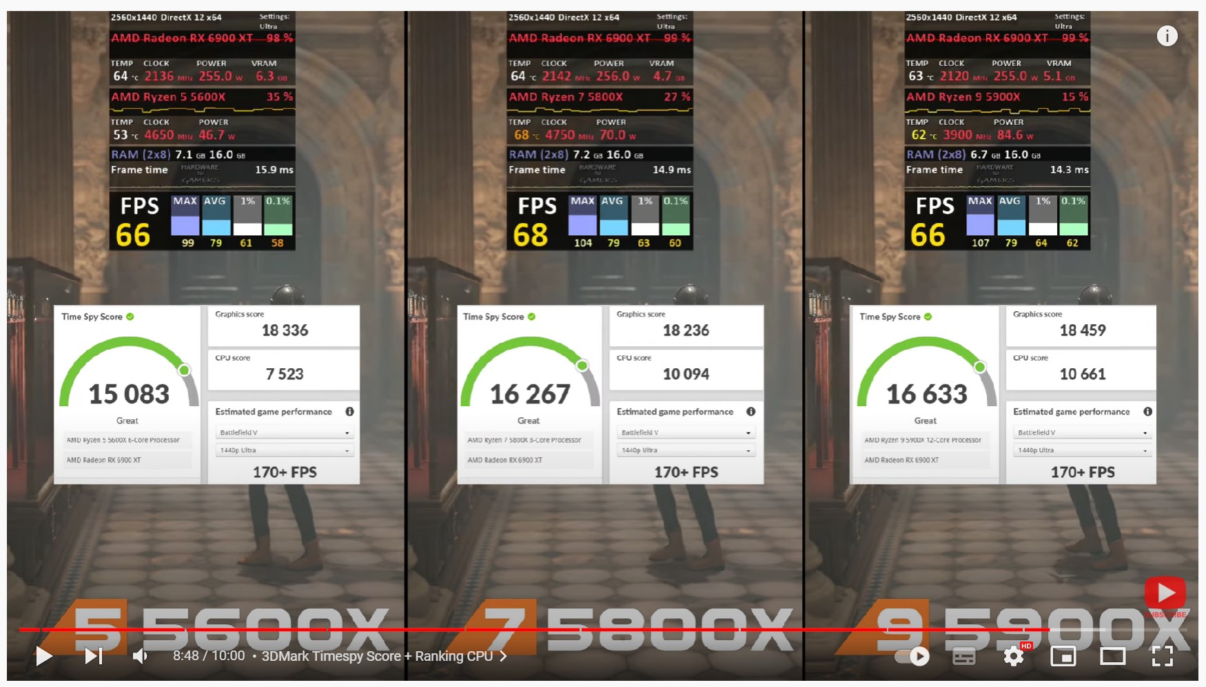

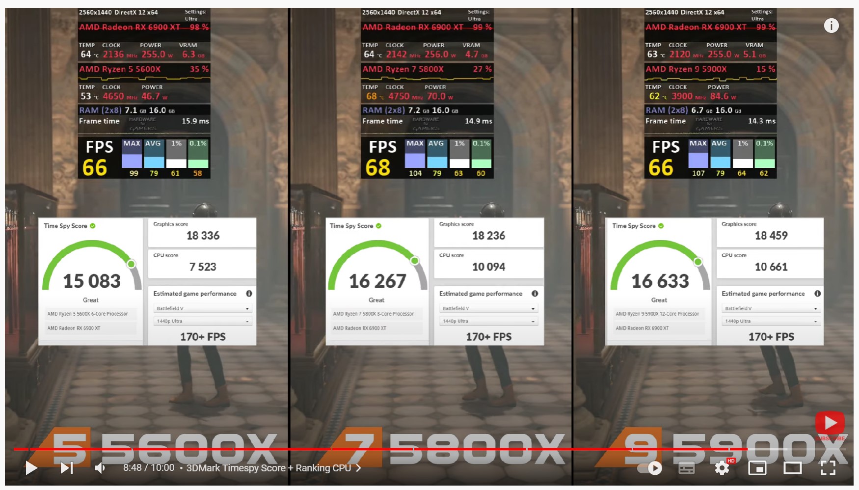

...der Link unten beweist durch einen Vergleich zwischen 6900XT ----Ryzen 5 3600 und parallel 5800X und 5900X auf 1080p und 1440p, dass so gut wie kaum Differenzen gibt, bei ähnlichen RAM Steinen wie meine.
Ich hoffe, somit, dass mein CPU mur bei aufwendigen Benchmark limitiert, oder doch nicht...
Und das ist der Fall :D
Meine GPU erreicht den gleichen Ergebnis wie hier in Video die Paarung mit stärksten CPU :smokin:
Auch, wenn das in Test eine normal getaktete(2135 MHz) Saphire Nitro SE Gaming, war.

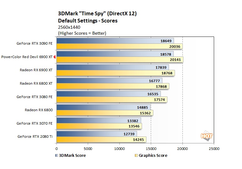

@Firstdim die Zen 3 Modelle miteinander zu vergleichen macht im Grunde keinen Sinn, da diese ja die selbe IPC Leistung haben und sich nur dadurch unterscheiden das sie mehr Kerne und nen etwas höheren Takt haben
solltest dir da eher solche Videos zu anschauen bzw. auch mal selbst kontrollieren wie sehr deine 6900XT mit deinem R5 3600 ausgelastet ist, denke beim Großteil der Spiele wirsde kaum auf über 85% Auslastung unter WQHD, selbst mit allen Details auf Ultra, kommen. Da du halt mit deinem R5 3600 vorher ins CPU Limit rennst.
Ansonsten sehen deine Werte mit 21.700 GPU Punkten im Timespy doch gar net mal so schlecht aus
und in den beiden Videos wurde nur mit einer 3080 bzw. bei HUB mit einer 6800 non XT getestet und schau dir die Unterschiede zu deinem R5 3600 an, die 6900XTU ist da nochmals ne ganze Ecke schneller unterwegs mit deinen fast 22K Timespy Punkten
Reaktionen: el_froggo und Firstdim

Moinsen,
um mal ein bißchen Licht ins dunkeln zu bringen,also angefangen haben wir mit dem Silentbios der Karte + moderrate MPT UV Settings,ich liste mal auf.
Silent Bios: 278W(Standard),1100mV GFX +1075mV Soc = ~18500 Timespy Points..hmm🤔(Karte läuft leicht ins Powerlimit.
Silent Bios: 303W(per MPT),1075mV GFX + 1050mV Soc = ~19000 Timespy Points...wieder hmmm
OC Bios: 350W(per MPT),1075mV GFX + 1050mV Soc = ~19000 Timespy Points..WHAT😧
Ab diesem Punkt konnten wir dann ausschliessen das die Karte ins Powerlimit läuft und ich ging davon aus das ein CPU Limit vorliegen muss,weil bei allen Runs der Karte im Bench(graphictest 1+2) manchmal die GPU-load auf 80% droppte.
Danach noch ein bissl RAM-Tuning versucht auf die schnelle um das CPU-Limit zu verschieben(Die Gskill Aegis sind aber nicht wirklich die besten Sticks),chipsatztreiber + Adrenalin Treiber frisch raufgezogen usw.Ich konnte das einfach nicht aktzeptieren das ein CPU-Limit vorliegt,mein Setup rennt ja auch,zwar mit besseren RAM aber trotzdem.
Bei aller Bencherei hab ich aber eins vergessen....Teamviewer lief ja die ganze Zeit und das erzeugt wohl auch eine nicht unerhebliche CPU/GPU-Last:grr:
Nach etlichen Stunden hab ich mich dann disconnectet via Teamviewer bei @Firstdim und nochmal geschrieben das er ein Bench machen soll ohne das ich via Teamviewer drauf,weil ich da schon ne Vermutung hatte und bin dann pennen gegangen.
Tja,das Ergebniss seht ihr ja hier .... 21600 Points,so wie es sein soll:daumen:
Na tolle Wurst....teamviewer ist also der übeltäter gewesen und hat mächtig dazwischen gegrätscht.Interessant und aufjedenfall zu merken für den nächsten Hilfeversuch via Teamviewer:mussweg:

Axo,jetzt schnall ich das erst,du meinst das"estimated game performance" im 3dmark...das kannst du getrost ignorieren,das hat rein garnix mit der realen Gaming Performance zu tun.
Wenn du dir die Vollversion für 3€ holst,dann stehen bei dir auch die 195+ Fps dort,aber die 3€ kannst du dir sparen,da achtet keiner drauf und ist völlig irrelevant.

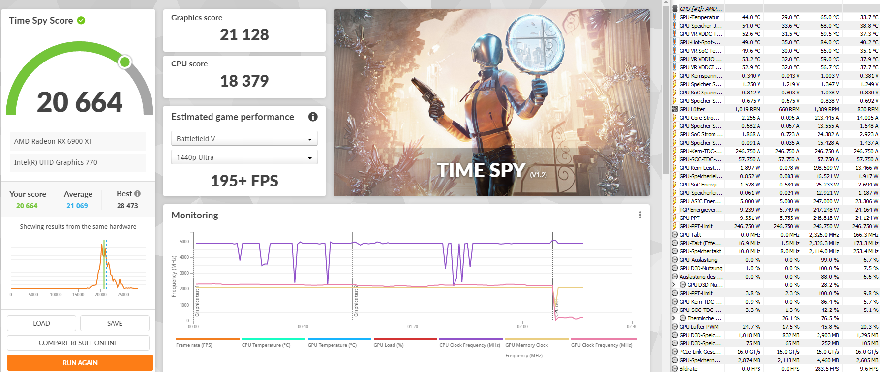

CPU/Ram Einstellungen spielen schon eine grosse Rolle beim Benchen&Stabilität.Das habe ich über das letzte Jahr schon ausgiebig beim 5900x erfahren dürfen,kein Wunder bei den Möglichkeiten an Stellschrauben (PBO/CO unsw.). Aus der Erfahrung würde ich zuerst die GPU optimieren bei absolut stabiler Basis von CPU/Ram und mich dann erst an die CPU machen.Oft genug sind es auch die CPU/Ram Einstellungen,die für Ärger sorgen. Was für eine CPU drinsteckt spielt m.E. auch keine grosse Rolle für die Endperformance wenn es nicht gerade wie ihr oben schreibt Hardware/Einstellungen am untersten Ende sind für solch eine GPU.
Mit AL/Intel ist die Optimierung deutlich flotter erledigt,Tag 1 schon eine solide Basis :daumen:.Das Endergebnis ist wie erwartet ziemlich vergleichbar mit der AMD CPU.
Reaktionen: Firstdim, dman und Verak Drezzt
