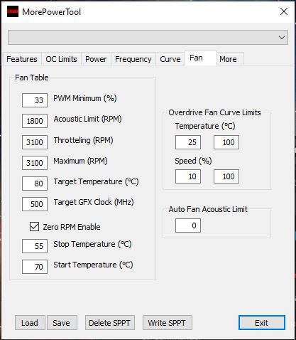

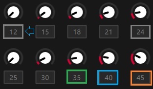

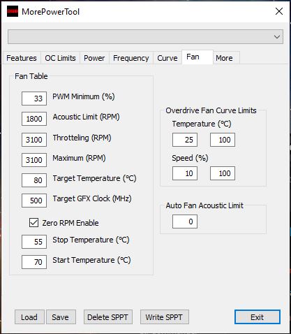

Hat jemand vielleicht ein Tipp begl. einer rx 6600. Ich hab eine Gigabyte Eagle, die ist zu laut für die geringe Abwärme und egal was ich im Wattman mache, ändert sich praktisch nichts. Entweder dreht der Lüfter plötzlich auf 100% obwohl was anders eingestellt ist ,oder auf einmal funktioniert zero fan nicht mehr, oder nach einem Neustart steht Systemfeheler und alles ist wieder auf Standard.
Was müsste ich z.b beim MPT einstellen um die Karte leise zu bekommen. Im Anhang ist das stock BIOS geladen. Die 1800 RPM sind mir zu laut. Ich dachte da an 1300 RPM oder so.

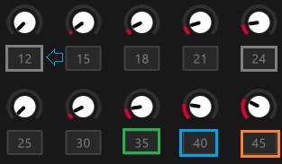

bei PWM Minimum sollten 12% möglich sein, die Lüfterkurve selbst dann im Treiberpaneel
Kann ich auch beim "Acoustic Limit" was umstellen ? Ich würde am liebsten, gar nichts mehr im Treiber umstellen, weil ich da nur Probleme hatte und nichts wirklich funktioniert, wie ich mir das vorstelle.
Nehms halt auch auf 3100 hoch.
Im Treiber die Lüfterkurve musst Du nochmal testen, ob es nach GPU-Edge oder Hotspot regelt.
Es gehen soundso nur bestimmte Steps. je 3% bei PWM und je 5°C bei Temp
mein Setting ist das absolute Minimum bei MSi. (geregelt nach GPU-Edge)

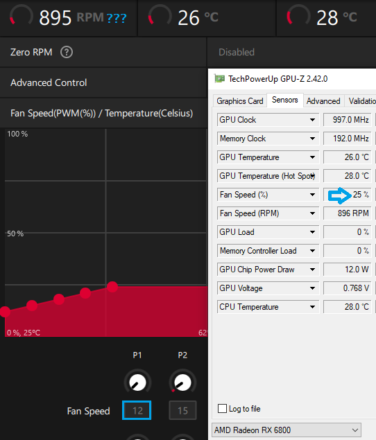

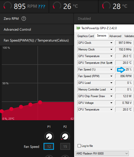

aber
Irgendwas läuft bei den gemessenen Werten auch bei mir schief, die PWM werden ca. doppelt so hoch
angezeigt (sowohl im Overlay als auch in GPU-Z, ... k.A. ob da ein Y-Kabel spinnt)

MPT nehme ich nur, um minimum RPM auf 25% zu setzen, damit ich ohne zero-rpm-mode dauerhaft leise 500rpm einstellen kann. Dann ist GPU im idle bei ca. 40° und aufheulen der Lüfter bei zero-rpm ist weg. Ohne MPT kann man im Wattman nur auf 30% runter, das sind dann 1000rpm und zu laut für idle.
Reaktionen: Shakj

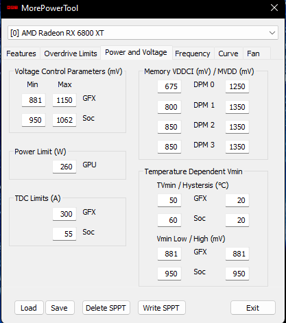

Also wenn ich richtig verstanden habe, kann man bei RDNA 2 Karten keine Lüftereinstellung mehr im BIOS vornehmen sondern nur die Rahmenwerte einstellen ?
Weiß jemand welche Einstellungen für was sind im MPT bei FAN.

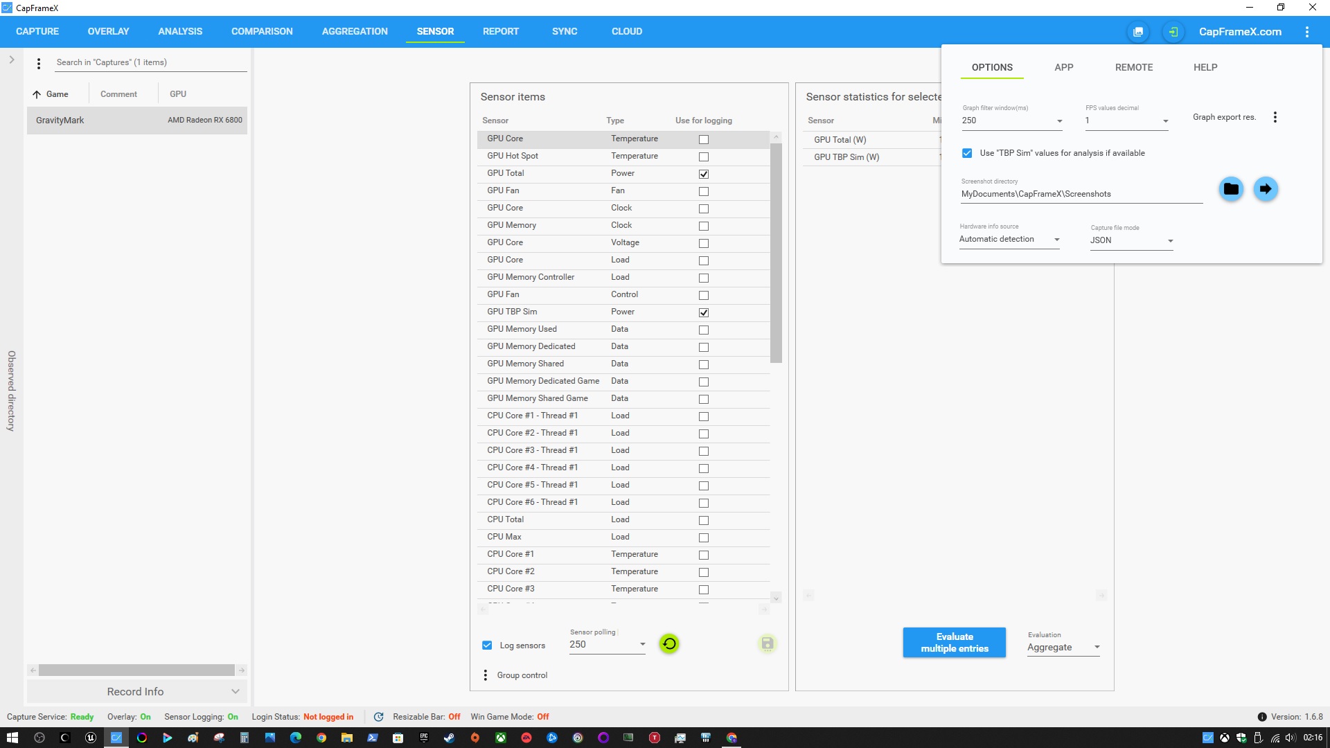

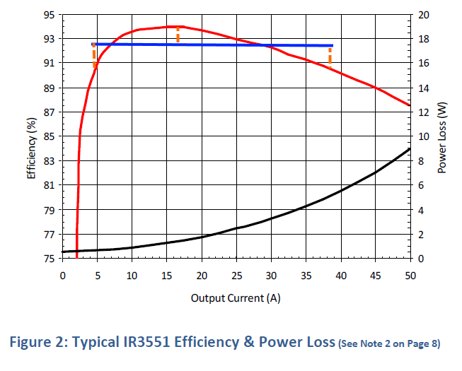

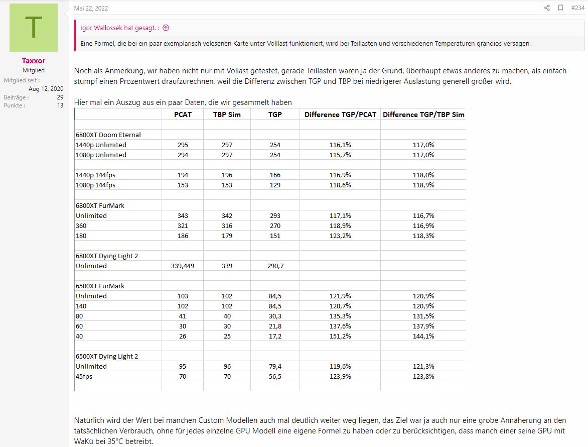

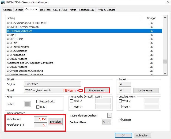

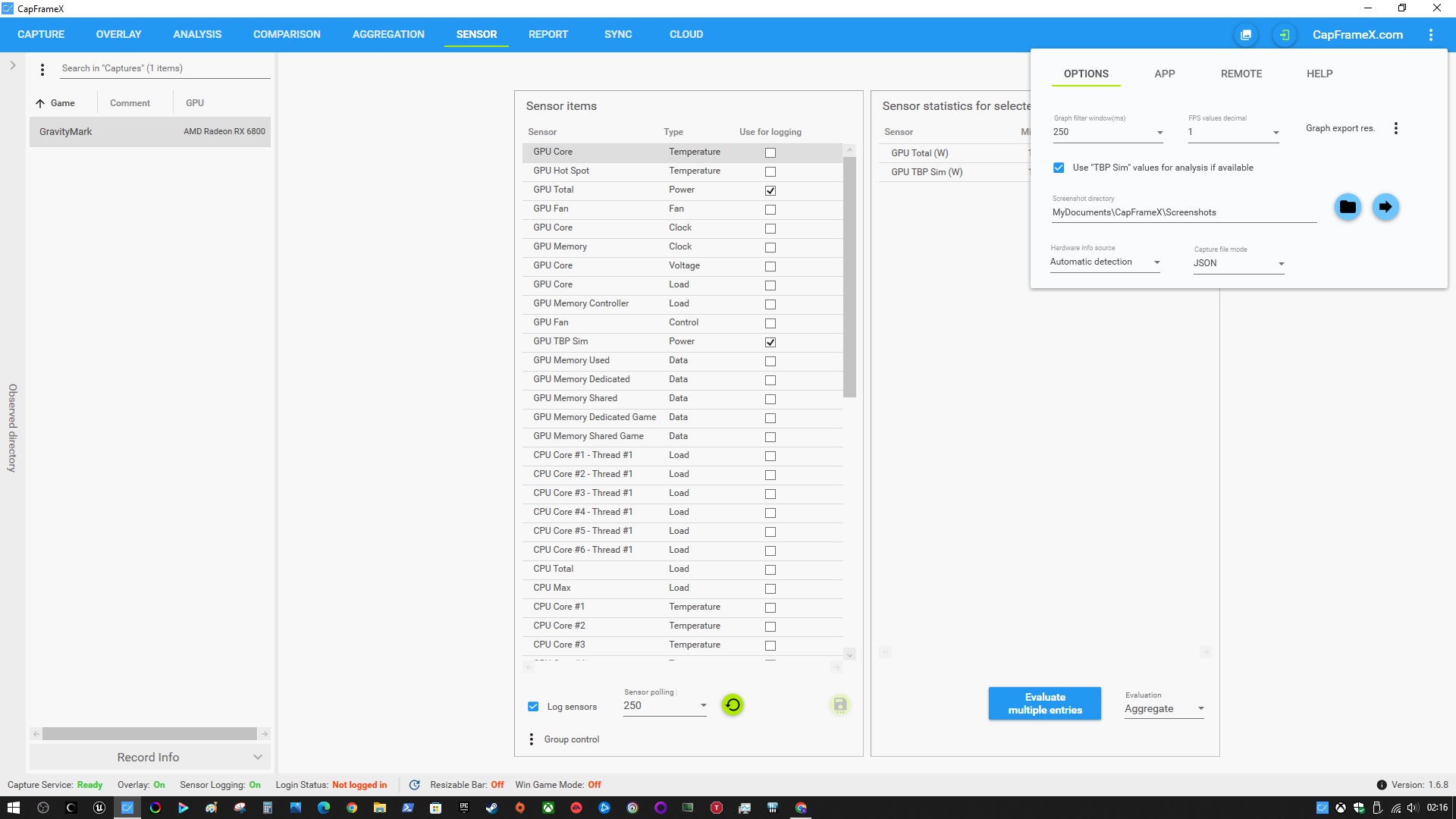

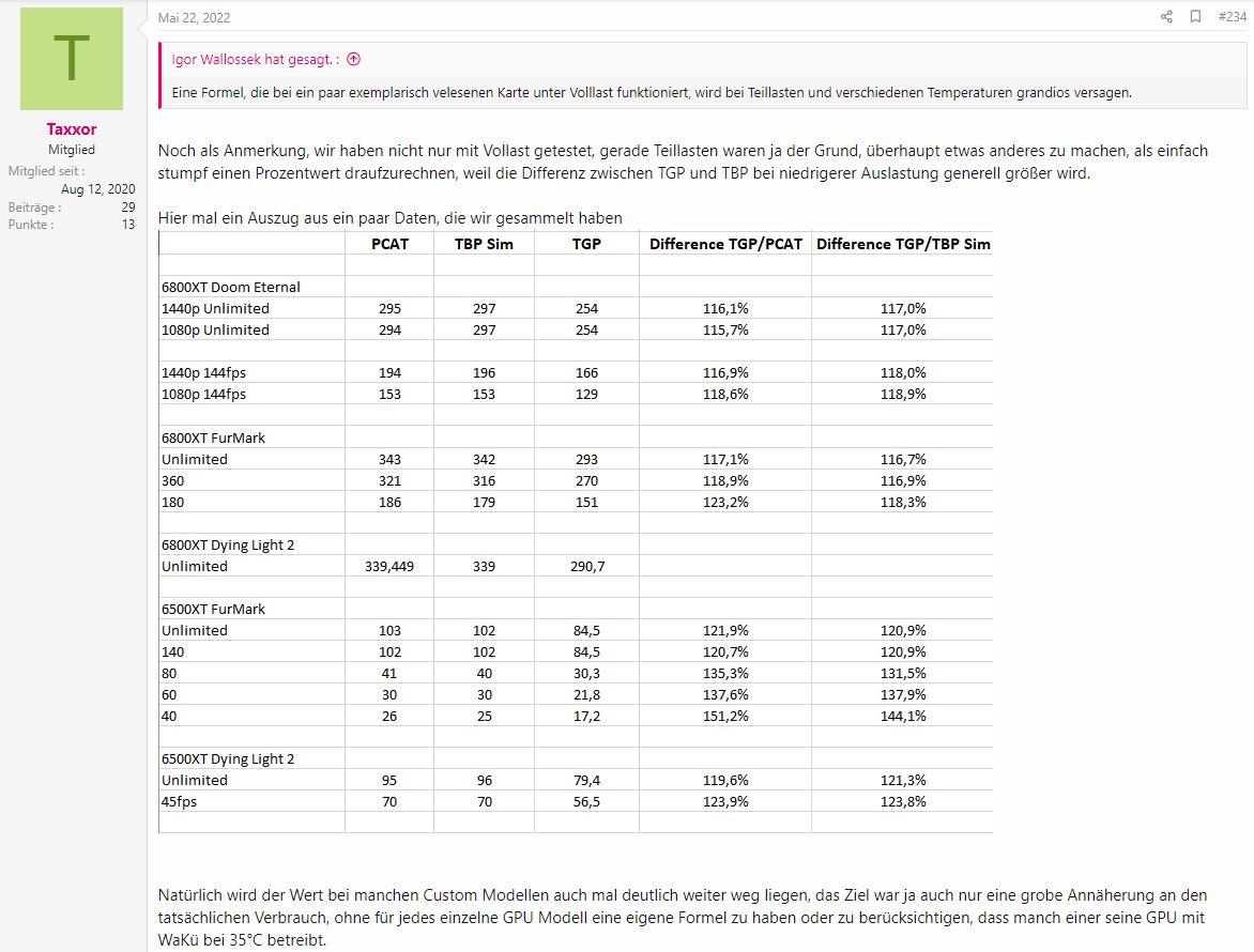

Im CapFrameX-tool gibts da neuerdings ne grobe Schätzfunktion. TBPsim=TGP+15%+5W (x)

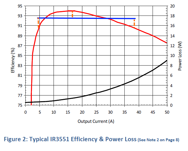

(leider net temp.abhängig und kennt auch net den genauen Wirkungsgrad der Spawas, CFX ist lt. Zerostrat mit nem Mittelwert passend zu den A unterwegs, der je nach Graka+Hersteller ein mue differiert, ... ne h2o kann zusätzlich schnell mal 2-4% sparsamer sein als ne Air mit >70°C VR-temp; mit extrem hohen W geht die Schere sicher noch weiter auseinander, geht mit Air eh net mehr leise<40dB zu betreiben)
Für den o.g. Fall wirds aber reichen:
154*1,15+5=182W TBP
(x) Taxxor hat mal ein paar Bsp. mit CFX für TBsim vs PCAT gemessen und Zerostrat ne Spawa-Effizienz/A
(siehe Anhang)

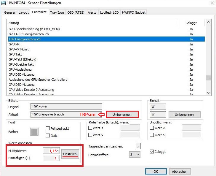

Wer CFX net nutzt, kann in HWinfo auch seiner TGP nen Faktor und nen Zuschlag zuordnen und
den Wert dann in TBPsim umbenennen, um sich den Wert in HWinfo für log.files verfügbar zu machen.
(falls man mal Kurven über den Verlauf beim Gamen im GenericLogViewer anschauen/erstellen möchte)

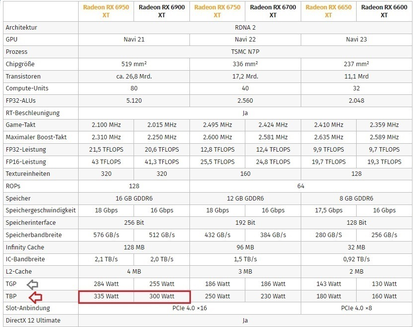

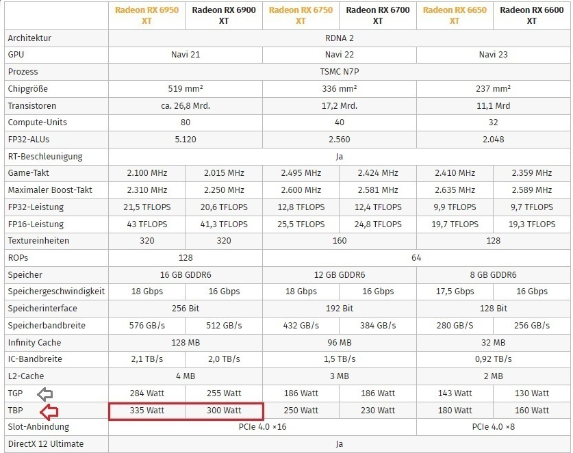

Diese Annäherung (x1.15/+5) wurde jetzt anhand von 2 Karten erstellt.
Als grobe Richtformel aber bei weiten realer als das was AMD dem unbedarften User in HWI usw vorgaukelt.
HWinfo gibt ja net TBP aus sondern nur TGP.(dito das AMD Overlay ist auch nur TGP)
Das steht in HWinfo auch eindeutig so da, also nix verdreht.
(in CFX lässt sich RTSS integrieren und man hat dann die Anzeige TBPsim mit im CFX-Overlay drin)

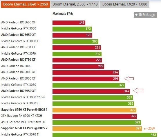

Wer sich dafür interessiert, sollte in den Reviews von Wolfgang bei den techn. Daten nachschauen.
z.Bsp.

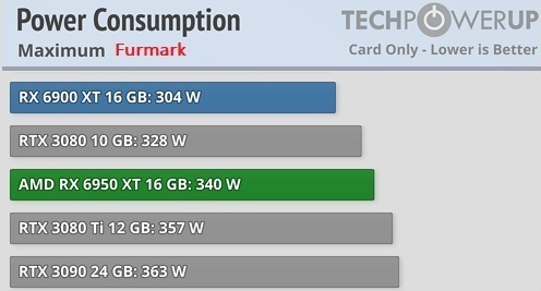

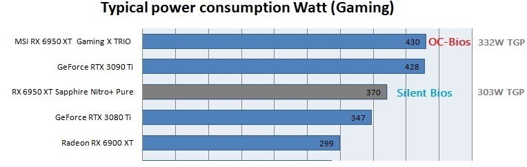

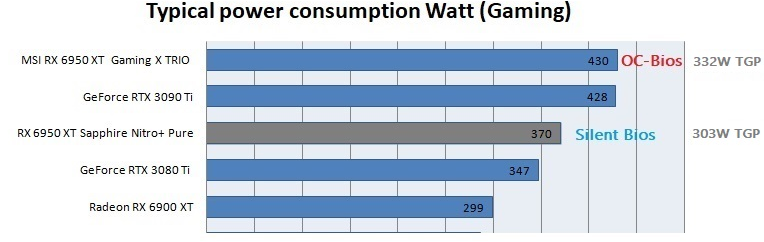

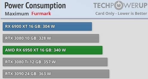

Bei der 6950ref hat TPU dann real 340W in Furmark gemessen. (also etwas mehr als angegeben)
(bei Custom Grakas sollte man unbedingt auf gute Kühlung und Spawas achten, sonst wird die Abweichung größer, z.Bsp. die Differenz zw. ner 6950Pure und ner Trio ist erschreckend, da hat MSi zu sehr@Spawas gespart)

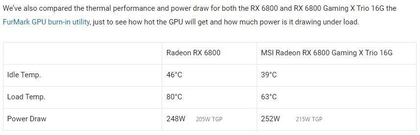

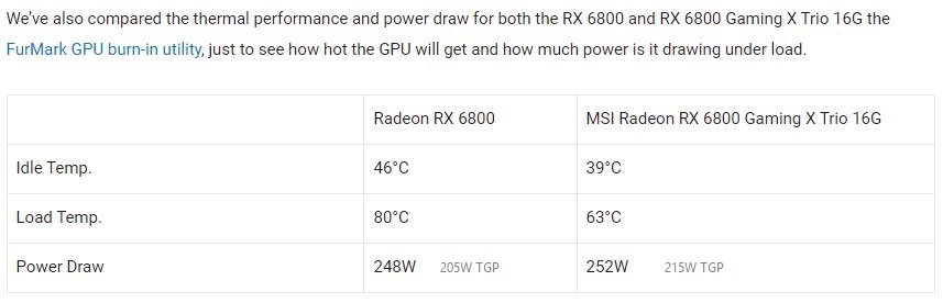

Um MSi aber net total schlecht reden zu wollen, mal noch eine kleinere Graka. wo die Spawas besser passen.
Bei der 6800nonXT ist man nach meinem Dafürhalten sogar leicht effizienter als die Ref: ... weil kühler(?)
https://www.tech-critter.com/review-msi-radeon-rx-6800-gaming-x-trio-16g/
(gehe mal davon aus, das die TGP so ist wie in meinem Bios)

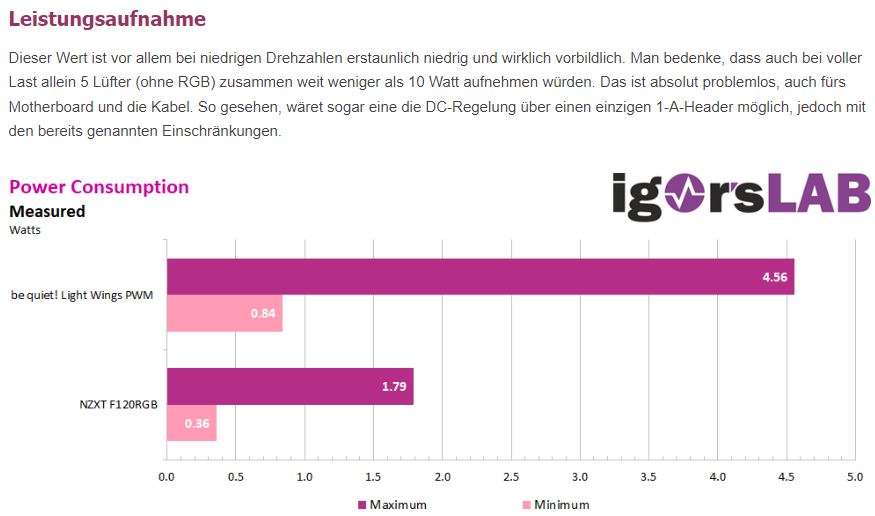

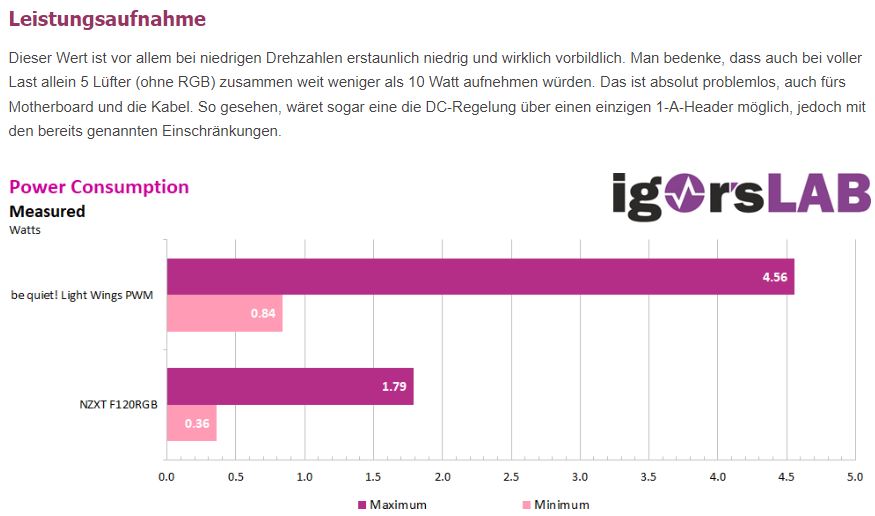

Was eigentlich auch schade ist, das noch nie Jemand die Watt von den dünnen 15mm Graka-Lüftern gemessen hat.(x)
Letztens gabs für herkömmliche dicke 25mm 120er Lüfter ganz erstaunliche Ergebnisse.
(ne größere Custom könnte durch niedrigere Drehzahlen echt sparsamer sein als ne Ref bei gleichem PL)
(x) z.Bsp. 2,4W bei 2250rpm
https://geizhals.de/cryorig-qt90-silent-a2278211.html?hloc=at&hloc=de

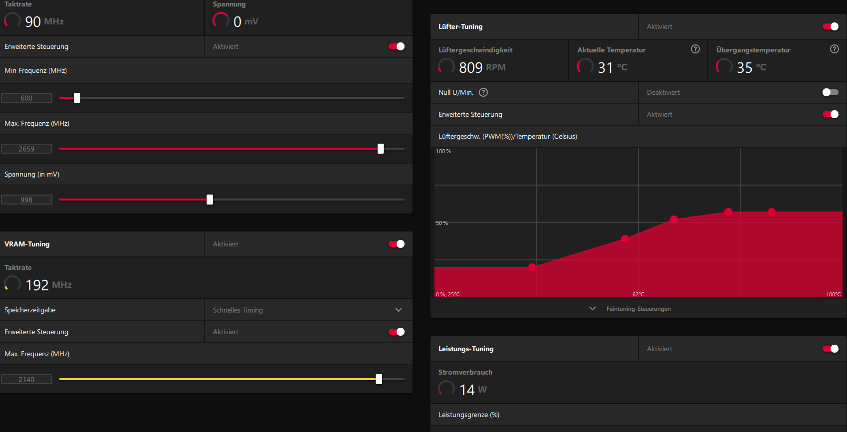

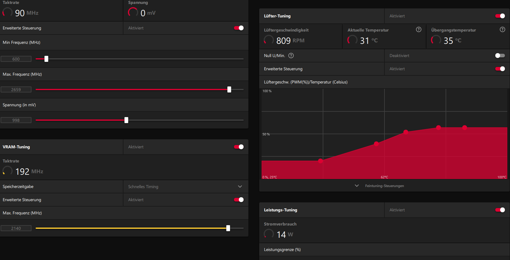

Ich würde gerne noch bissel mehr Wärme sparen, mal schauen was ich noch so einstellen kann
