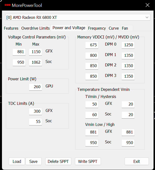

Moin
ich habe das Problem beim Undervolten das er nach einem Neustart jedes mal alles resetet obwohl es Ingame stabil ist.
Woran liegt das?
irgend ein Häkchen im AB zuviel?
Wenn der AB im W10 Autostart mit drin ist, setzt der dann die Werte vom Treiber auf default.
(wenn nicht gerade das UVen im AB eingestellt wurde und er somit Bescheid weiss)
n4rti schrieb:
Nach einem Neustart jedes mal alles resetet obwohl es Ingame stabil ist.
Woran liegt das?
Kann auf eine kleine Instabilität hinweisen, muss aber nicht.
Zusatzsoftware installiert wie @GerryB schon hinweist?
Oder nur im Treiber?
Falls kleine Instabilität, könnte Er ja mal beim GPU-Takt und Vramtakt ein paar MHz runtergehen + 2mV mehr geben, und wenns dann immer noch auftritt, wirds wohl was Anderes sein.

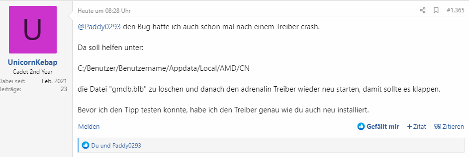

btw.

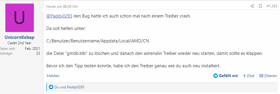

Nur wenn man Probleme mit dem öffnen des Treiberpaneels hat, könnte man noch vorsichtshalber ne
Datei löschen.
Wie stellst du die Karte ein? Es gibt immer wieder Systeme wo sich Afterburner und Adrenalin beißen,was zu genau diesem Effekt führt.. Lösung Afterburner und Rivatuner deinstallieren.. Overlay usw hast schon beim Treiber dabei,extrasoftware ist da unnötig.
Mal ne Frage....zockt Ihr die ganze Zeit, oder warum muß/soll ein bestimmtes Profil schon mit dem Windowsstart laufen?
Ich glaube es liegt daran das ich zu wenig Volt gegeben hatte.
Habe jetzt 1090 bei 500/2400Mhz. Rest alles deaktiviert im Treiber

n4rti schrieb:

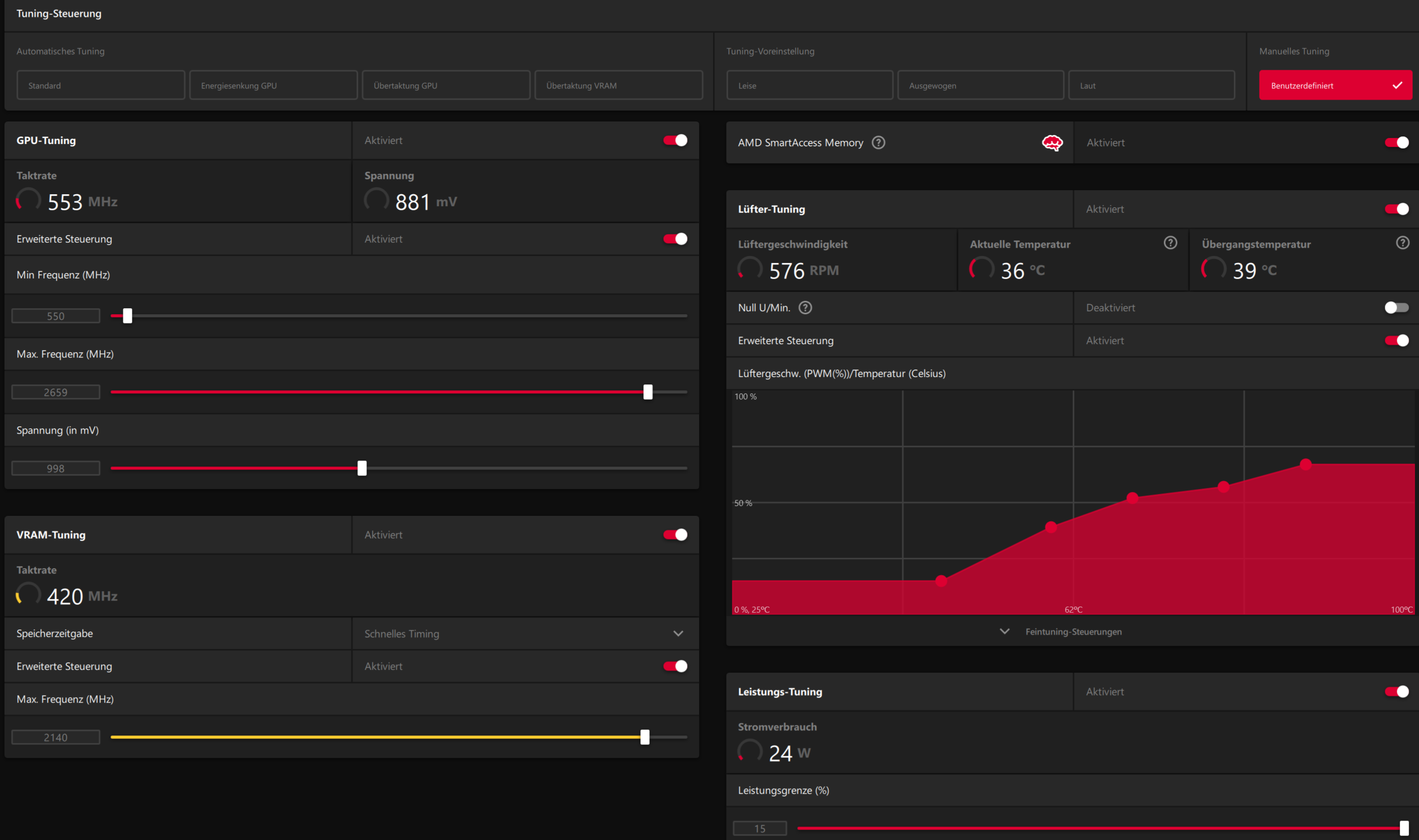

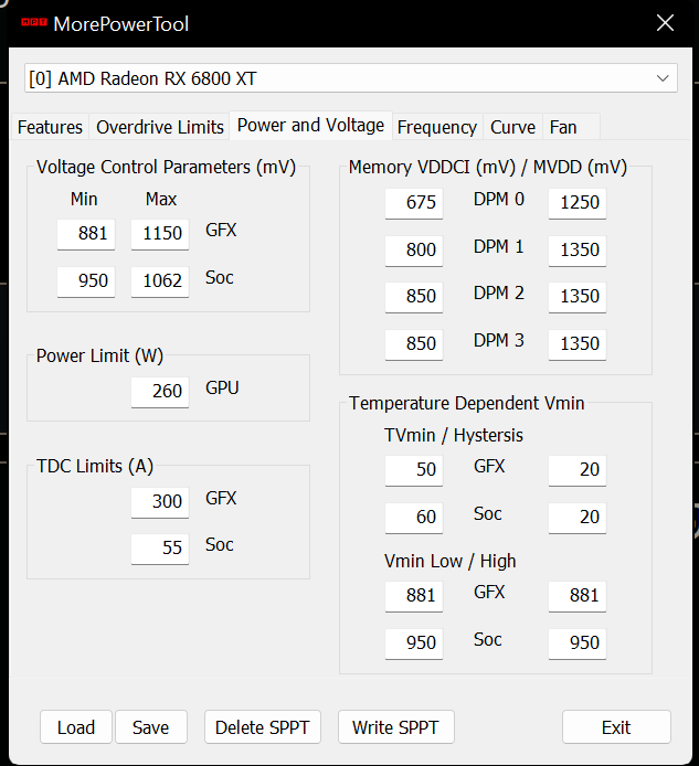

Screenshot 2022-06-10 145643.pngScreenshot 2022-06-10 145711.pngScreenshot 2022-06-10 145739.png
Mein Ziel ist ja ein 24/7 Gaming Profil mit undervolten + Taktanhebung

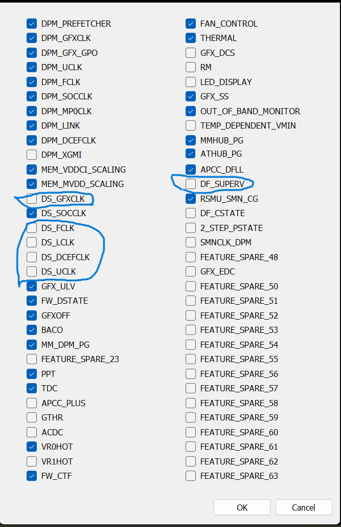

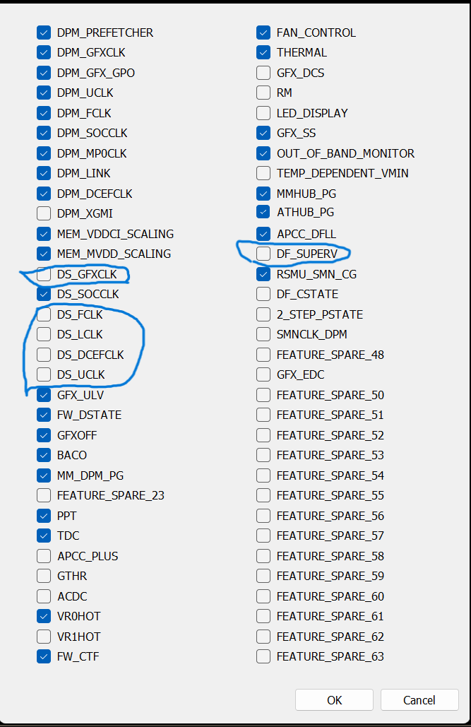

Gestern mal etwas Länger gezockt und bemerkt das die Hot Spot temp etwas höher geht.
im Bild eins habe ich die ds werte ausgeschaltet auser SOC
DF CSTATE habe ich auch mal aus.
ist das zu Empfehlen oder doch Lieber auf on
Evtl. zusätzlich noch über den minTakt im Wattman, bsp.weise 1500MHz, damit der Takt bei niedriger Last net zu sehr in den Keller geht
(2000MHz wäre dann schon eine Taktstufe höher bei LinearDrop von der 6800XT im MPT und kostet bei mir ein
paar W average mehr)
Mit Chill scheints bei mir dann auch trotzdem auf den minTakt runter zu gehen, wenn nix los ist
und ds GFX Clock = off ist. (minTakt bei mir = 1000MHz)
Ob die anderen Takte auch mit runtergehen bei "deaktivieren von ds", who knows. (Uclk+Lclk+Fclk)
... bekommt man leider net angezeigt.
evtl. Fclk mit ds= on etwas kühler weil ds = deepsleep die Stromsparfunktion ist

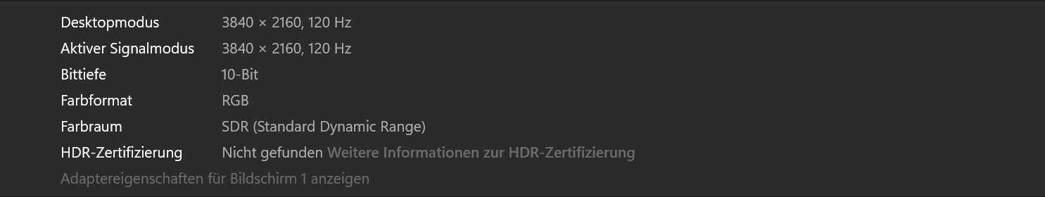

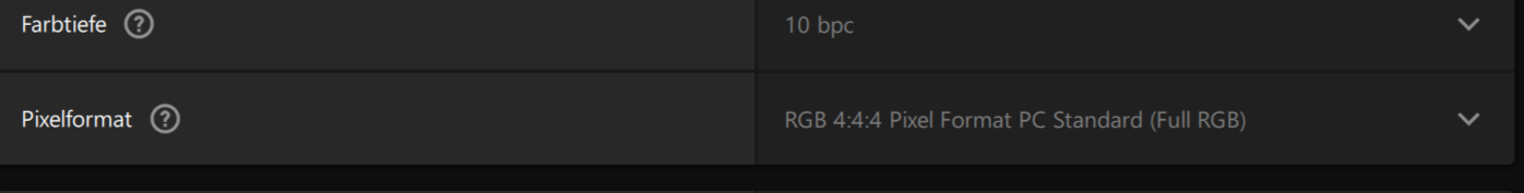

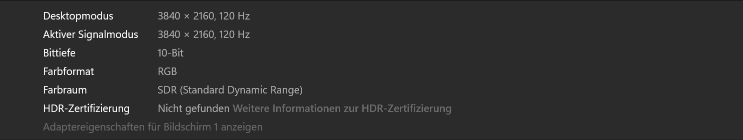

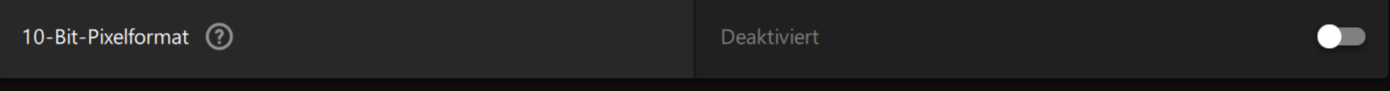

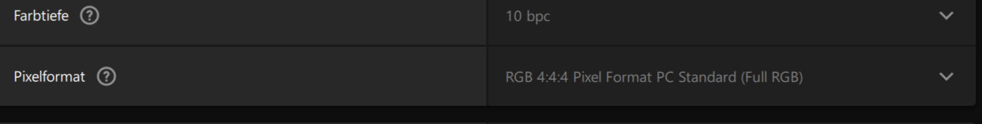

Solte man das hier Einschalten ?
bei einem LG oled cx
wenn ich doch schon mit dieser Einstellung fahre
weil die 10 bit werden laut PC erkannt
