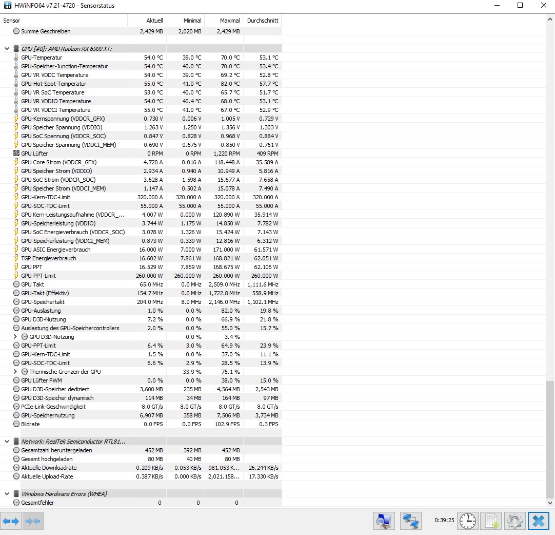

Du musst beim Start das Sensorfenster mit starten.

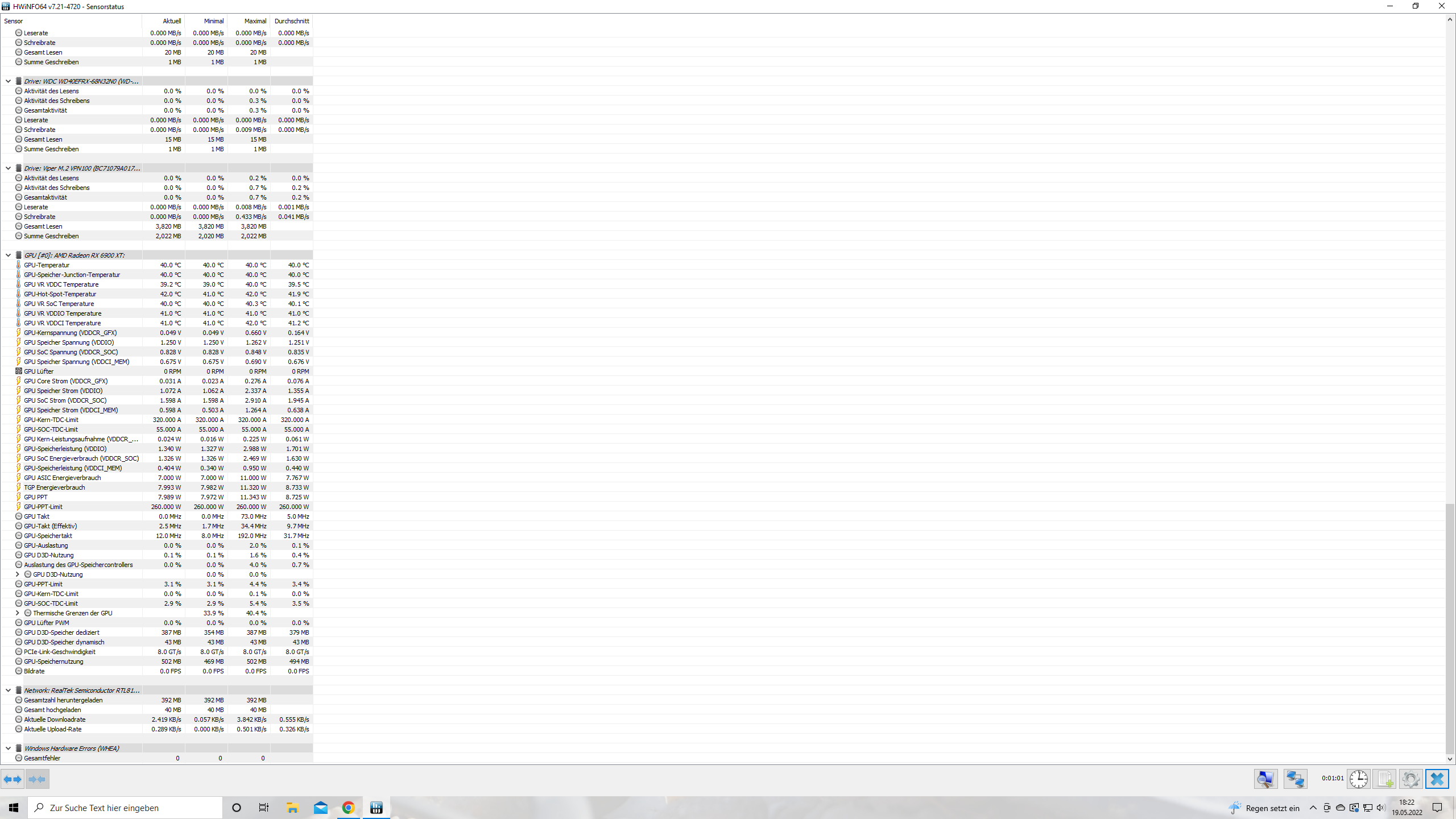

Das sind aber glaube nur aktuelle Werte, gibts irgend Möglichkeit für bestimmten Zeitrahmen den Schnitt zu ermitteln ? Kann ich diesen Tool irgendwie während des Spiels einblenden lassen, dann könnte ich ein Auge werfen.
Ach ja, der Radeon Overlay ist auf einmal so winzig geworden. Gibts da eine Möglichkeit die Größe zu verändern ?

Dachte ich mir, wenn ich kurz aus dem Spiel aussteige um die Werte abzulesen, dann wird auch der Durchschnitt senken...
Oben habe ich hinzu was zu den Overlay vom Radeon geschrieben, auf ein mal ist er so winzig, dass es nicht ablesbar ist.
Ok, sorry, Overlay schon auf die passende Größe eingestellt.

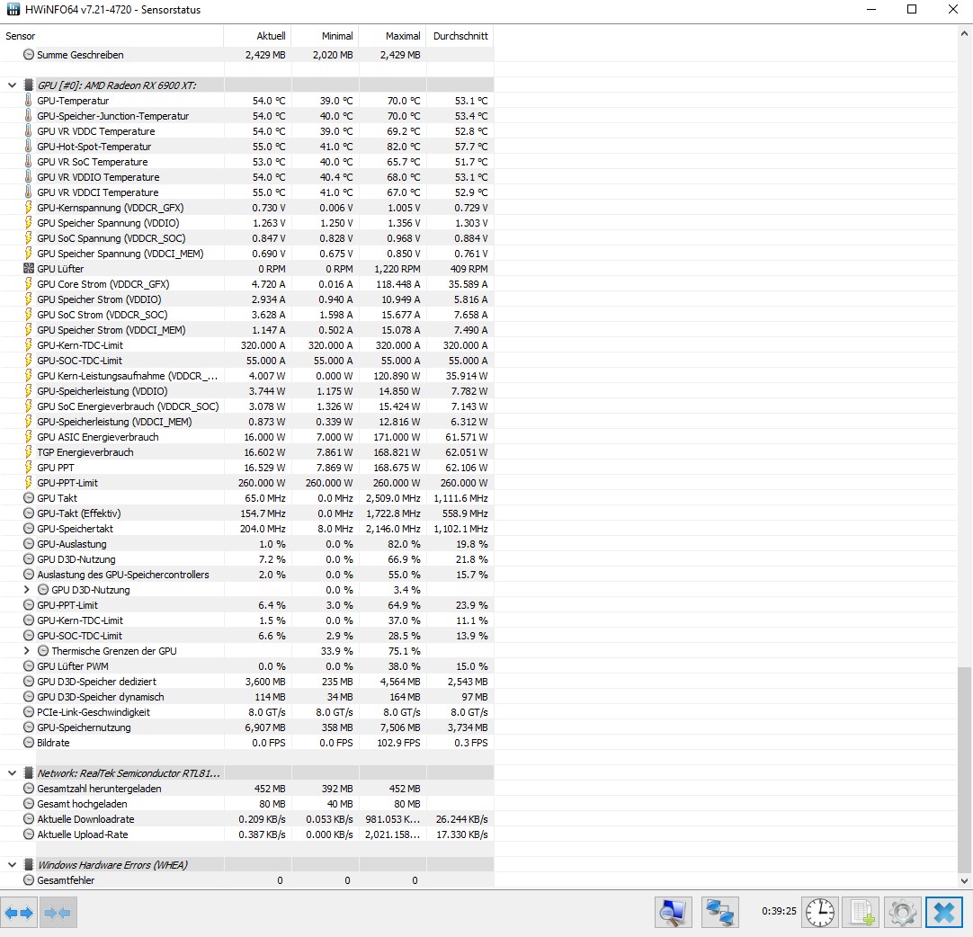

Du kannst die Werte vor dem Spiel reseten. Wenn du dann Mal ne gute halbe Stunde Zocker und dann nachschaust, wird das die Werte nicht groß verändern.
Ok, so wie ich vermutet habe max 170W, Battlefield V WQHD mittlere Settings, temps zu vernachlässigen, die Lüfter kaum drehen, wie im Leerlauf. Irgendwann mache ich das gleiche mit aufwendigeren Spiel.

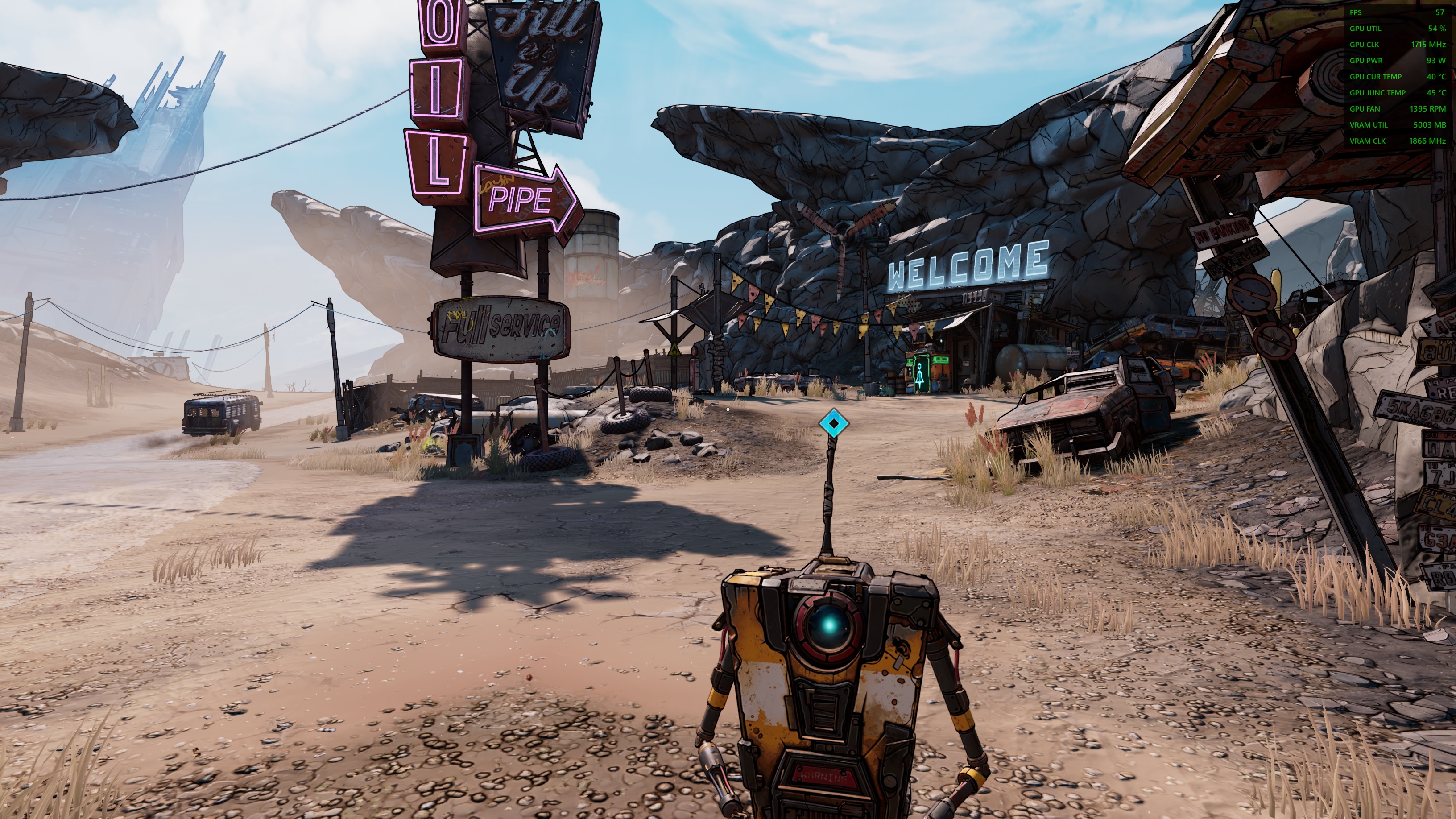

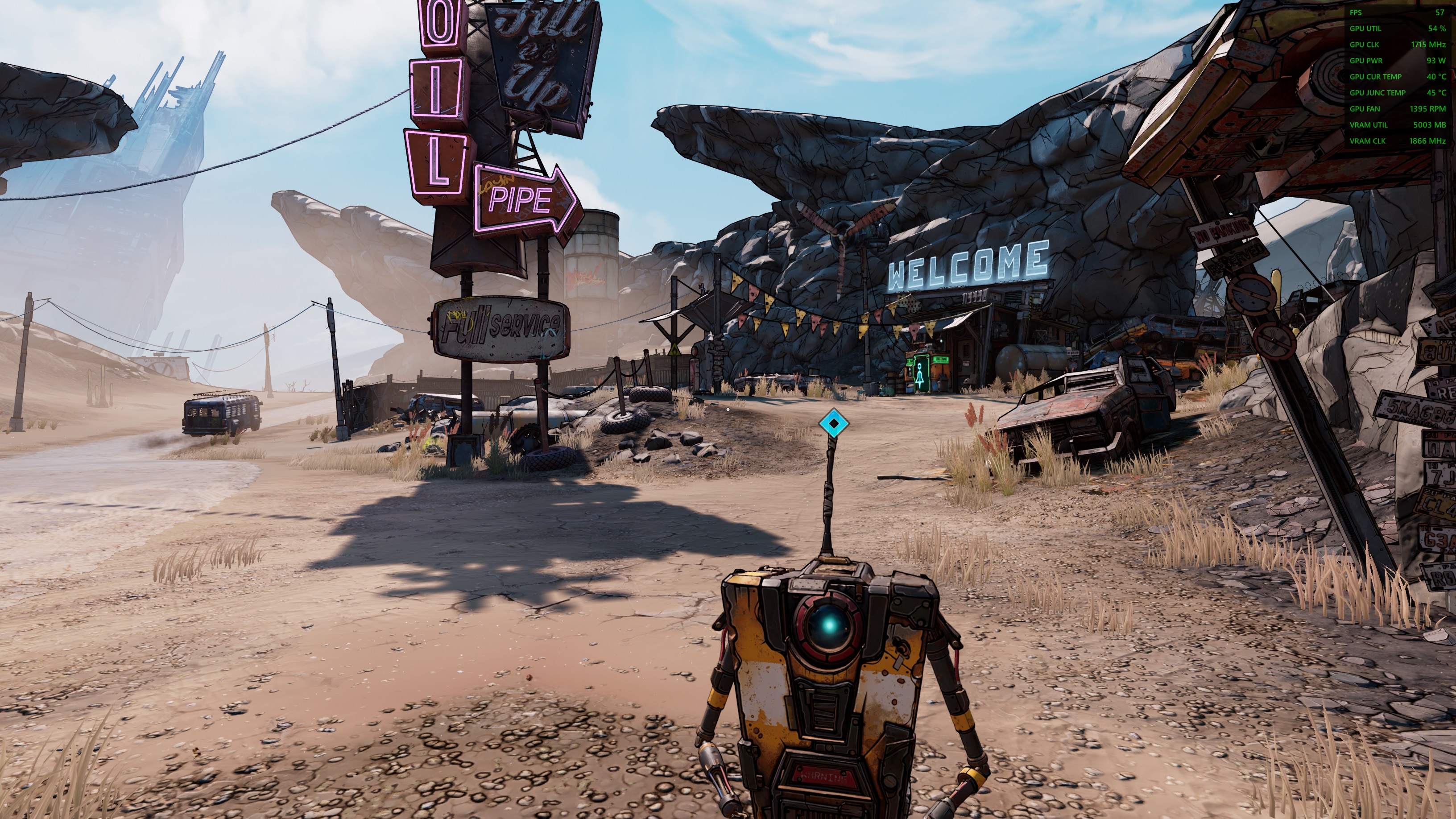

Borderlands 3, aber bei mir auch net maxed getestet: wollte nur mal sehen wie es läuft
ComicStyle ist net meins und 99,9GB ist mir eeh zu viel, .... schon wieder deinstalliert
Reaktionen: Firstdim, Fuchiii und Verak Drezzt

Zu den Verbrauch noch, eigentlich bin selten bei 140W, meist zwischen 70+120W, ok, Radeon overlay.
Das war der Verbrauch bei BF 5.
Der Verbrauch bei aktuellen Resident Evil village und high Settings, läuft dauerhaft auf eingestellten Powerlimit Anschlag von 260W.
Nur so als Info, es gibt keine Wunder 🤷‍♂️
70Wtgp Verbrauch ist guter Wert, den man mit nonmaxed Gamesettings auch ab und zu schafft@chill 57fps.

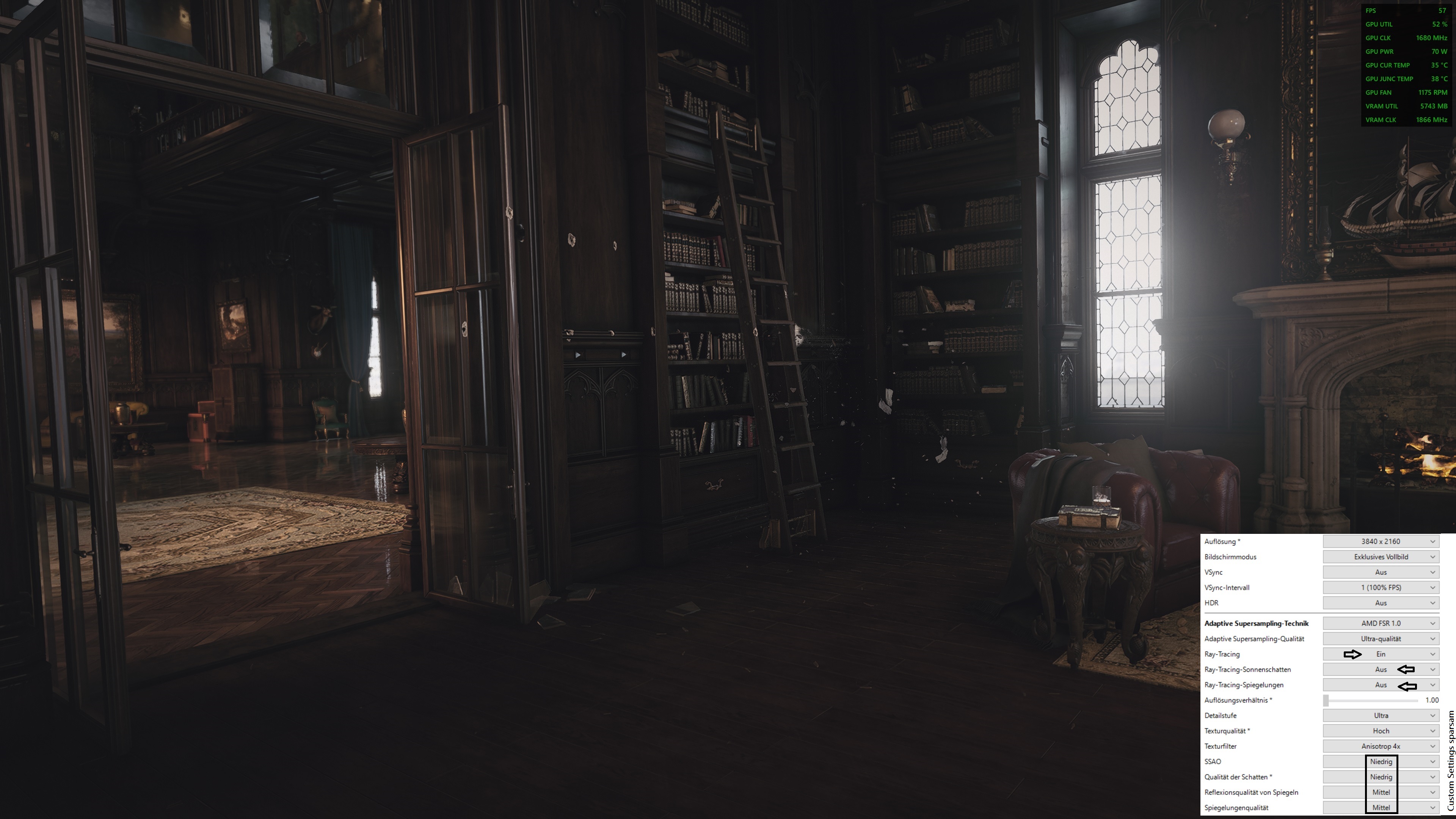

Hitmann 3 mit nur minimalem RT@4k-FSR ultra:
(möchte RT nur fürs vol.Lighting nutzen, ansonsten Hybrid mit SSR-Reflections)
