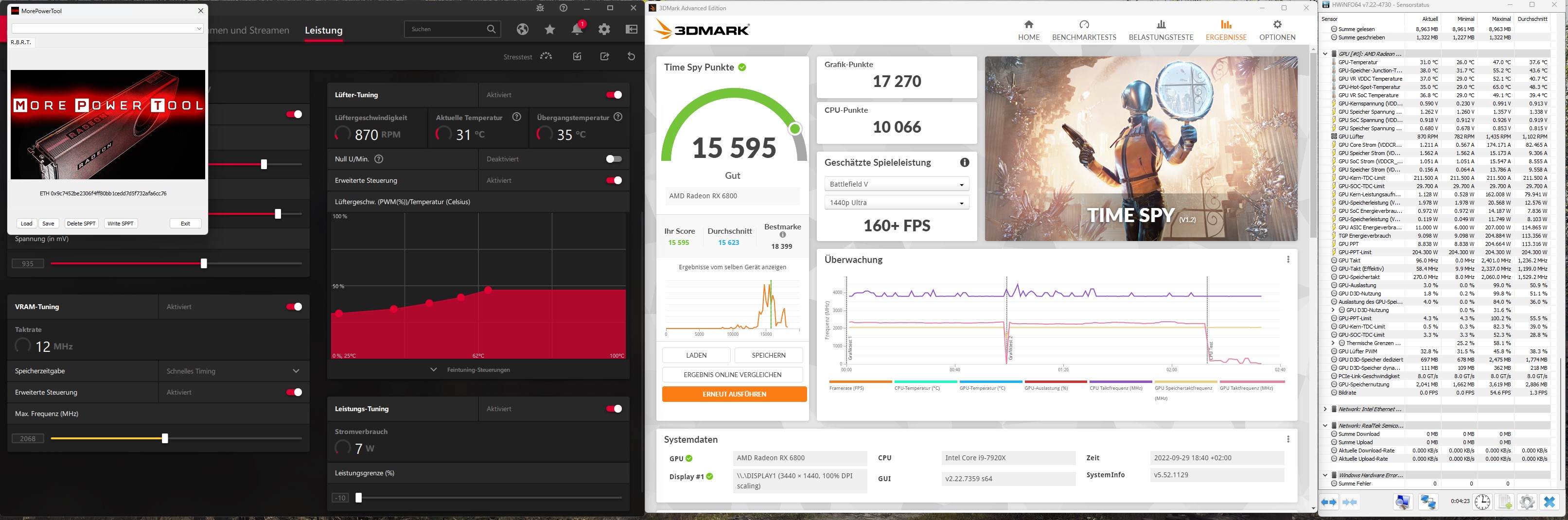

Aber auch ohne bis aufs letzte auszuloten kann man mit 2 Eistellungen seine Karte performanter machen.

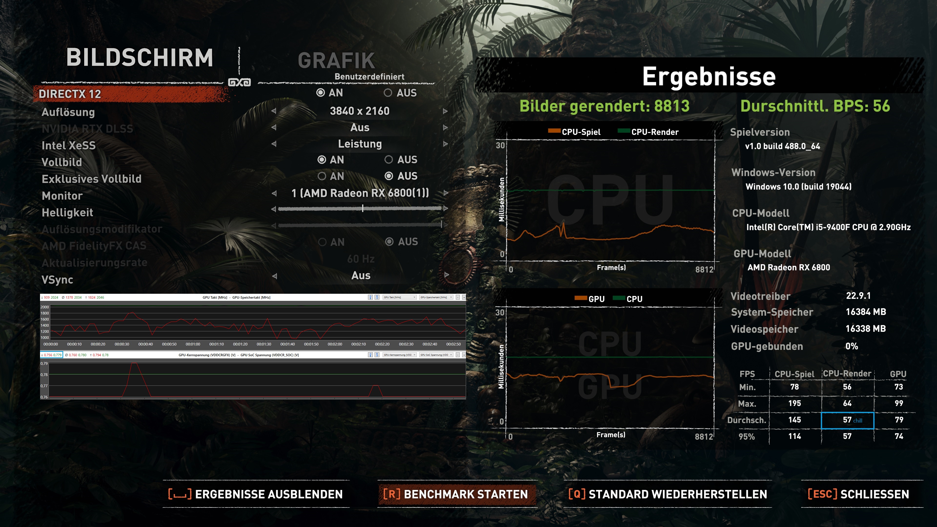

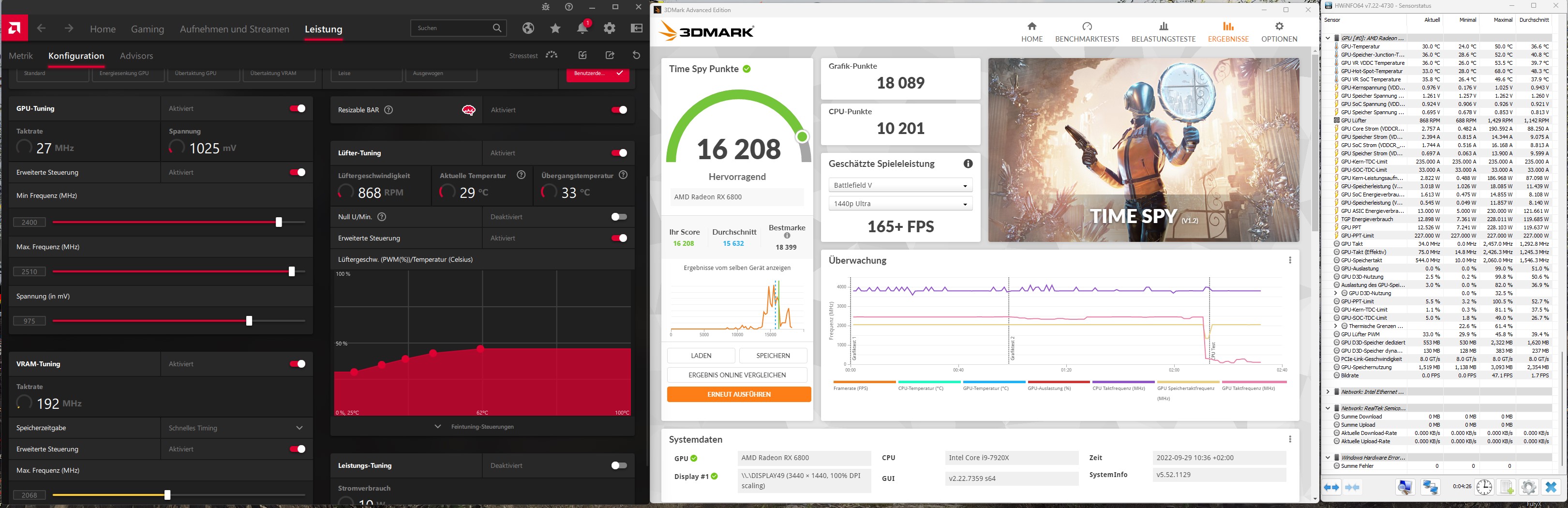

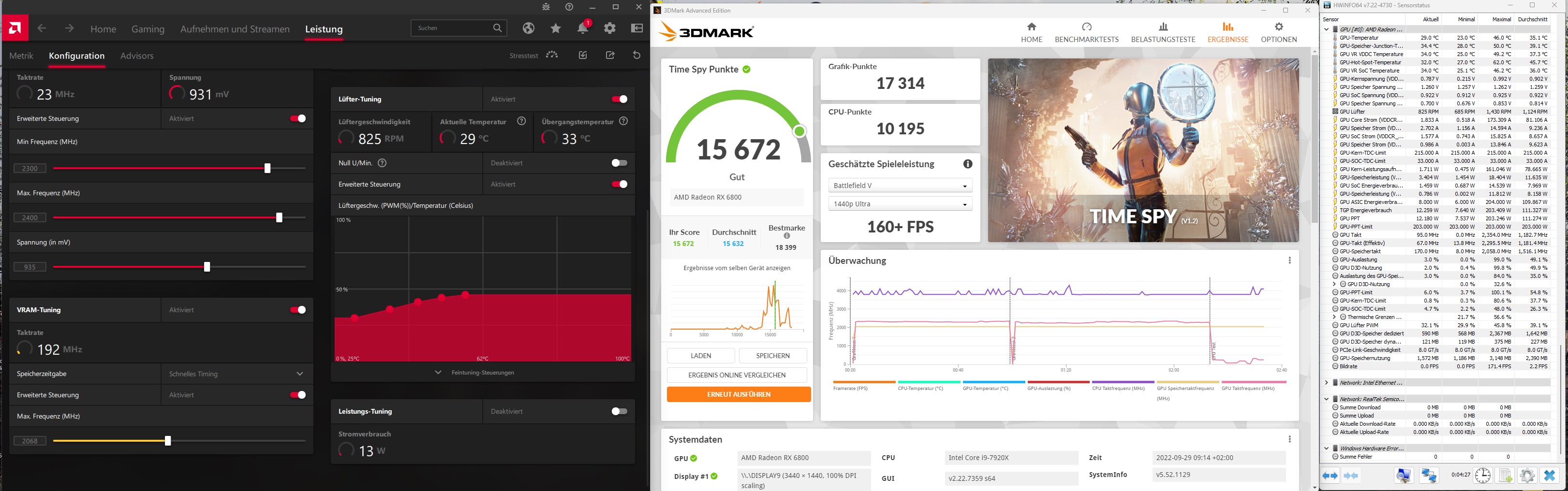

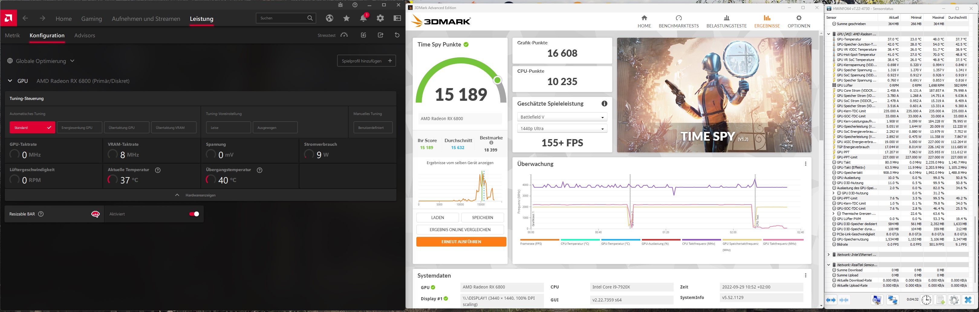

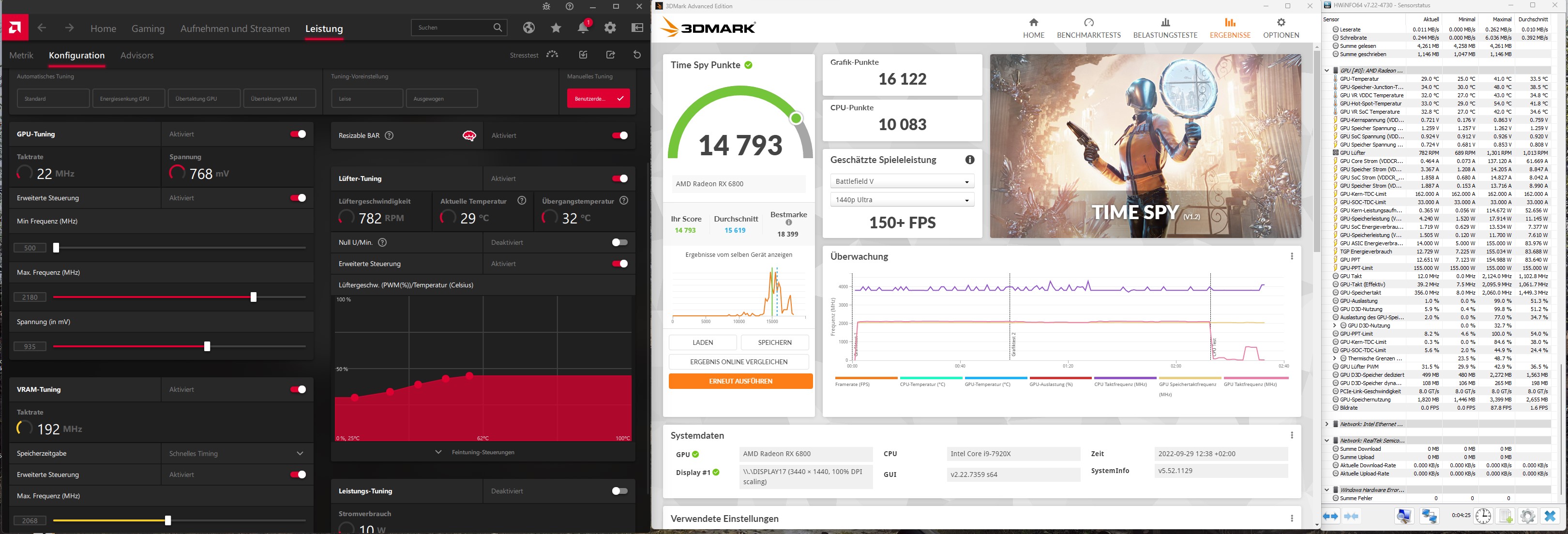

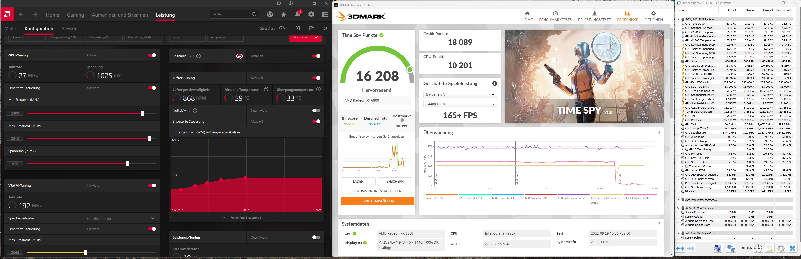

Bei meiner RX 6800 SOC auf 975 und den VRam (Dank Dir 👍) auf 1250 begrenzt. Bewährt hat sich da bei mir 2068MHz VRam.

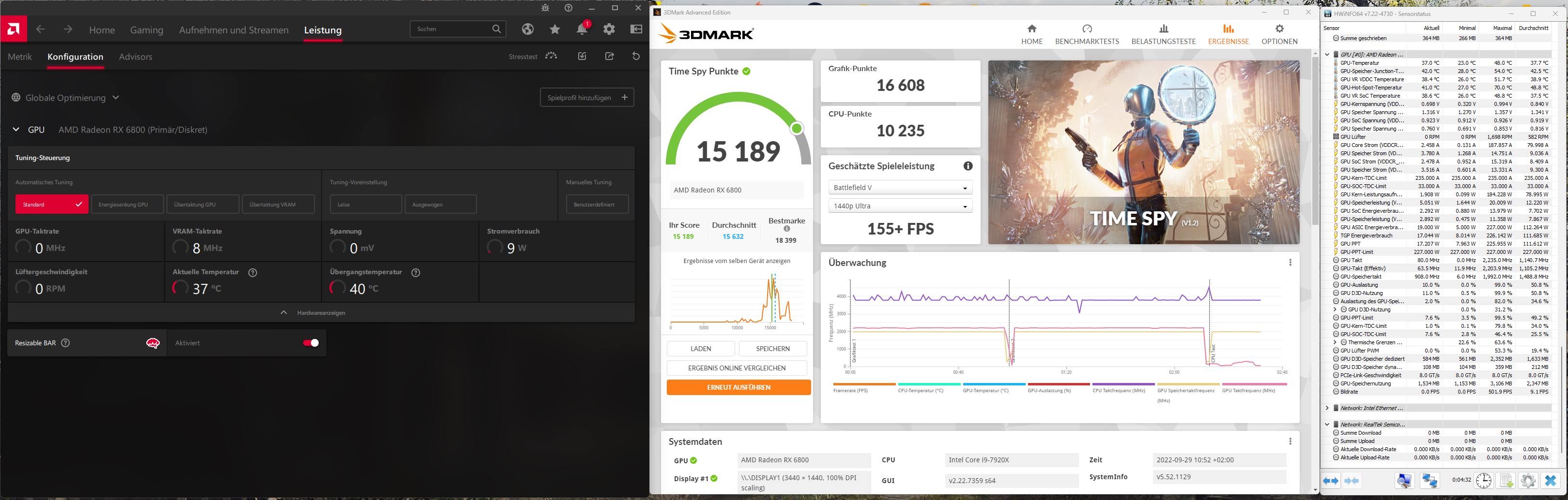

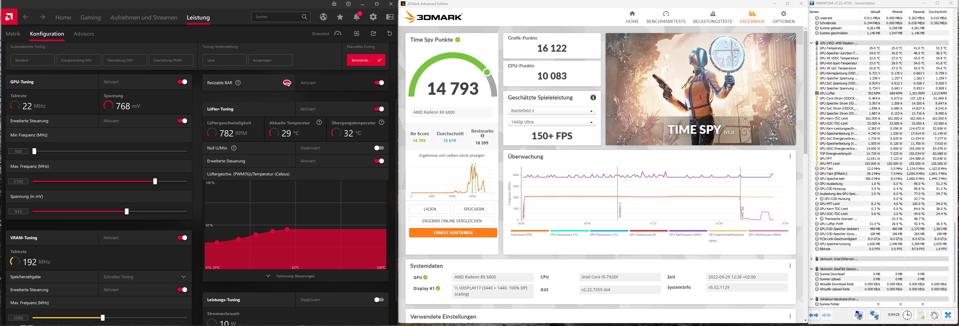

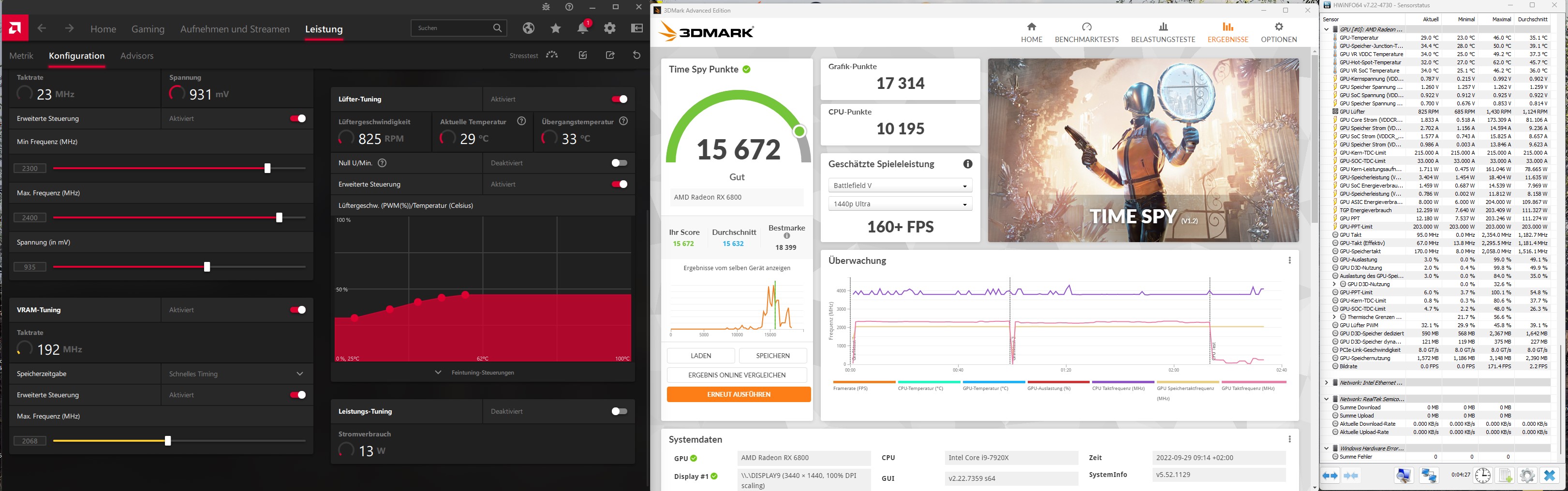

Mit 155W scheller als eine RX 6800FE (16063 )
Meine Strix stock macht über 16600 Punkte...darf auch ~20W mehr ziehen.
Bergrenzt auf den Verbrauch der FE komme ich ich auf 17314
....und wenn ich das PL ausnutze werden daraus über 18000.
Daß damit nicht der Gesamtverbrauch gemeint ist, sollte wohl jedem klar sein.
Reaktionen: bttn und Shir Khan

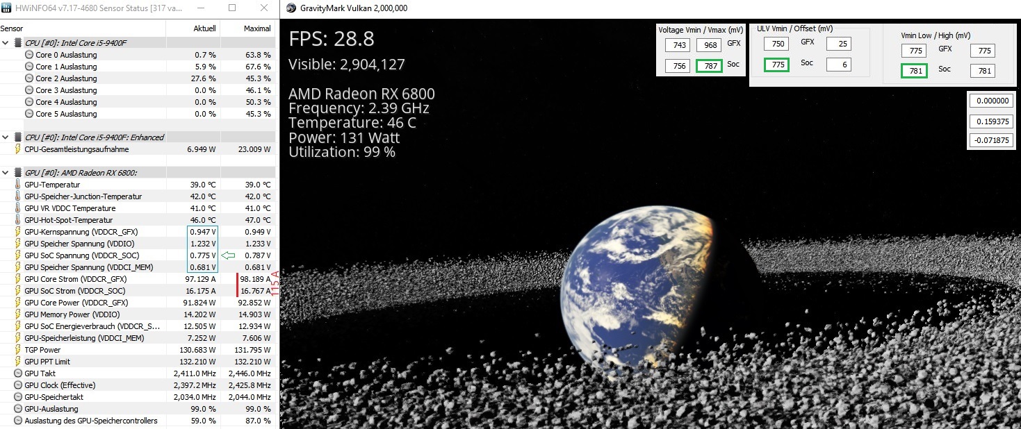

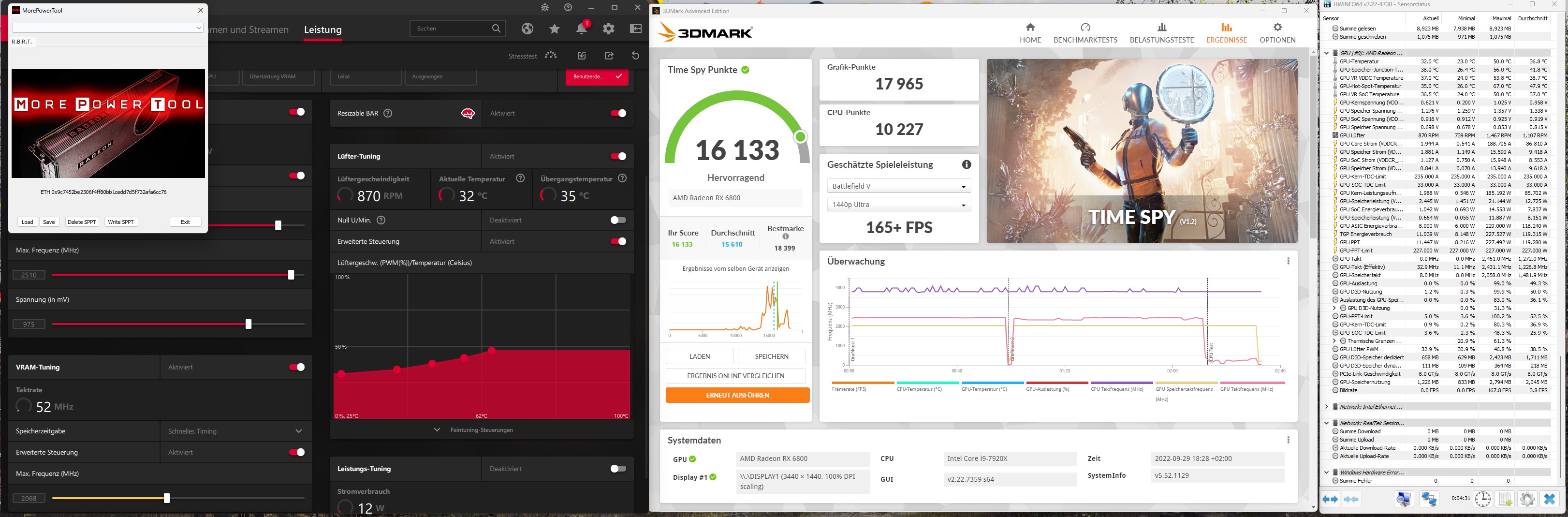

Schöne Ergebnisse. Ja, auf VRAM-OCUV wollte ich später kommen, falls das @Veitograf interessiert hätte.
Schade, dass in deinen Screens keine MPT-Settings zu sehen sind. Soll keiner glauben, so was wäre mit Adrenalin allein erreichbar. :) Aber dafür gibt's ja den TS-Effizienzthread im Luxx.
Reaktionen: Veitograf

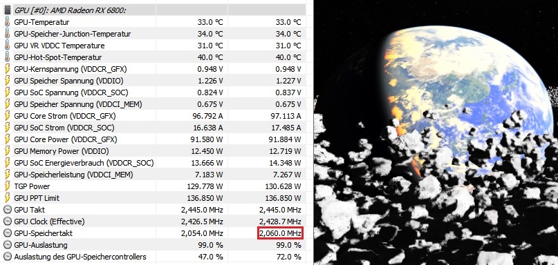

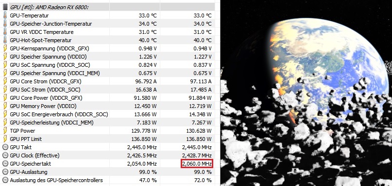

Vram@2068MHz im WM hat bei meiner Graka/schlechter Vram manchmal kurze Spikes >eff.2059MHz.
Das wäre dann quasi ein Timingwechsel und wenns dann wieder unter eff.2059 fällt ne Timingverschärfung.
Könnte sein, das man bei Sowas dann den Vram net ganz so gut UVen kann.(6mV mehr braucht)
Deswegen nehme ich nur 2066MHz im WM.(kann zwar net ganz vermeiden, das mal Spikes bis 2060 auftreten,
aber die sind dann so selten, das es net stört)
Soooweit bin ich da auch nicht weg...zumindest im oberen Bereich.
Jo, beim Benchmark kommt es auch vor, daß der VRam drüber schießt. Und wenn es erst beim CPU Test ist.
In Games gibt es aber damit keine Probleme...oder sind mir noch nicht aufgefallen.
Du hattest schon immer besseren Vram als ich, wenn ich an die SupScores zurückdenke.
Bin jetzt vorsichtshalber im WM sogar auf 2064MHz zurückgegangen.
Hatte manchmal noch Blackscreens, wo ich net genau wußte, obs vom SOC oder Vram kommt.
Kann Das sein das der Vram mit der Zeit etwas degeneriert?
Blöd finde ich, das sich Probleme net mit Artefakten ankündigen, zumindestens bei mir.
(ist ja eigentlich noch ein niedriger Takt, aber halt auch stark UVtet)

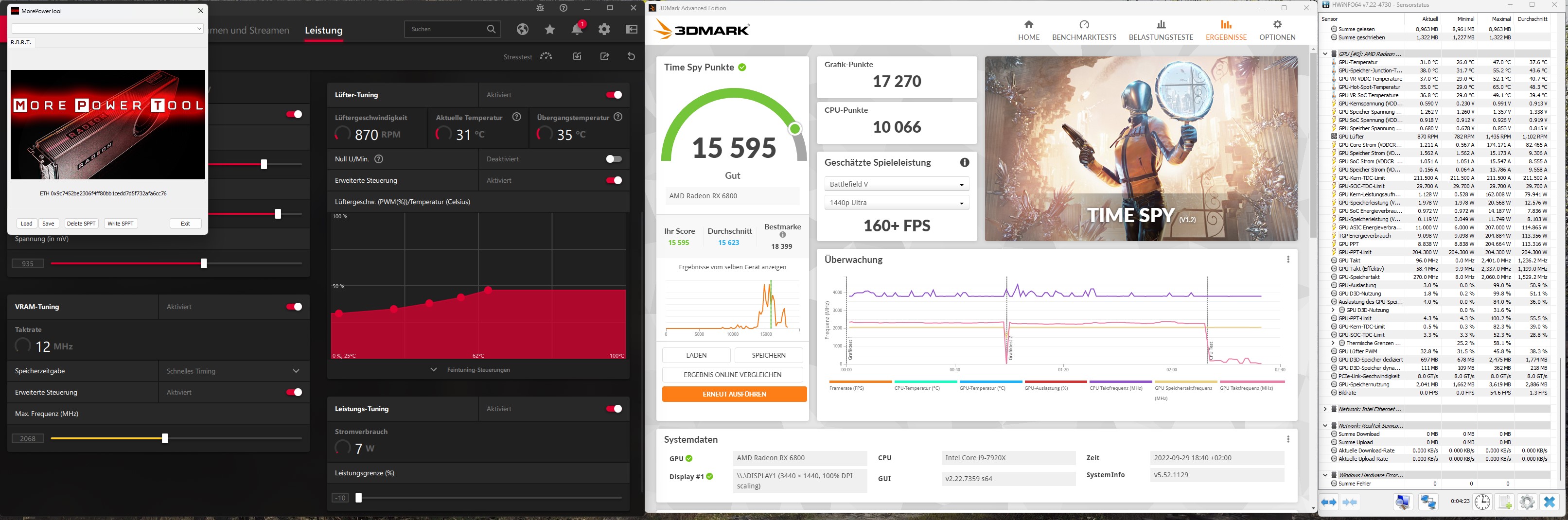

scheinbar ist das SOC-UVen jetzt auch stabiler, ... kann aber sein, das vorher SOC net so gut zu VramVDDC gepasst hat
edit: ging heute sogar bis auf eff. 775mV runter, ... mal schauen wie es in Games und beim Raus/Reintabben stabil bleibt

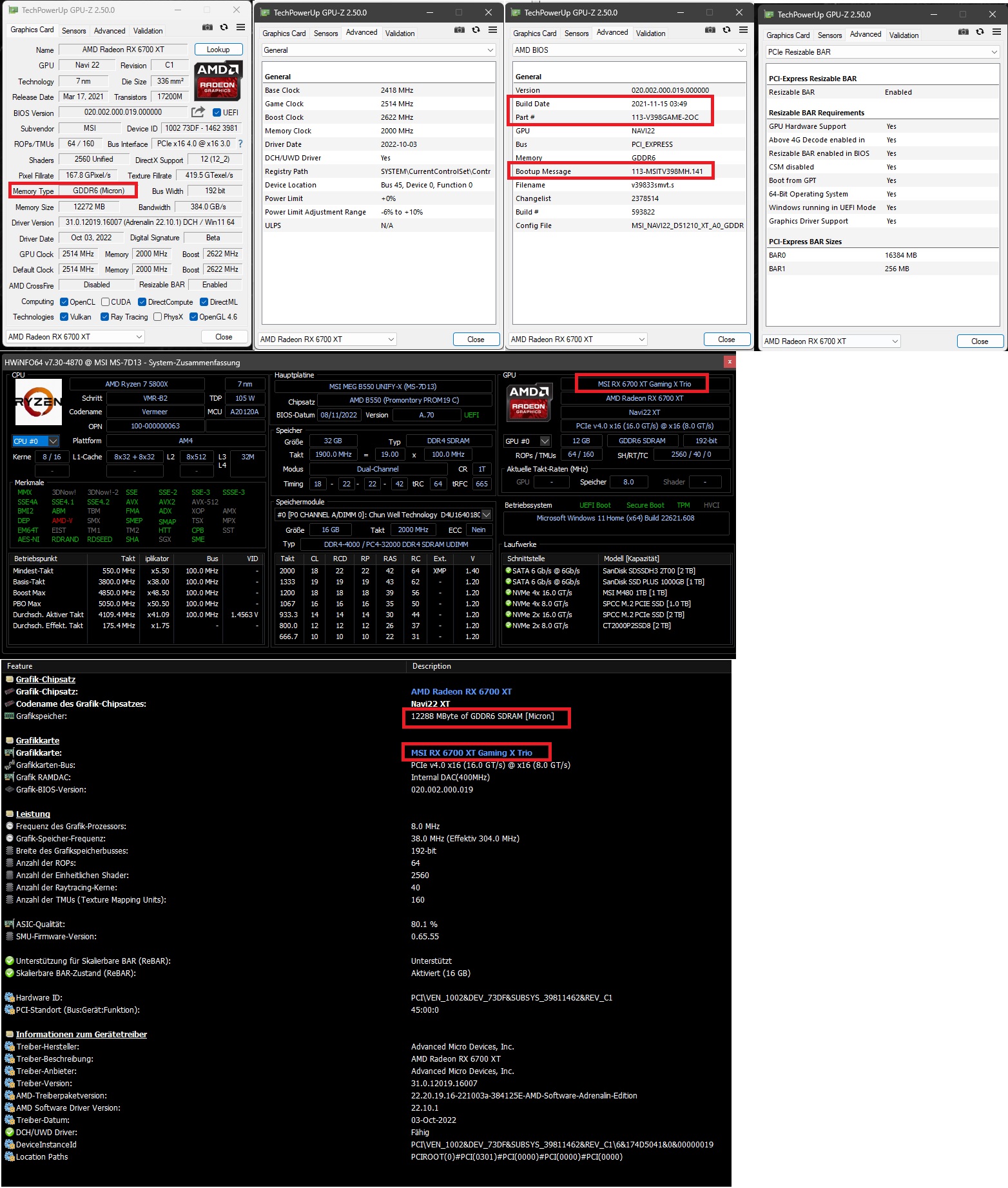

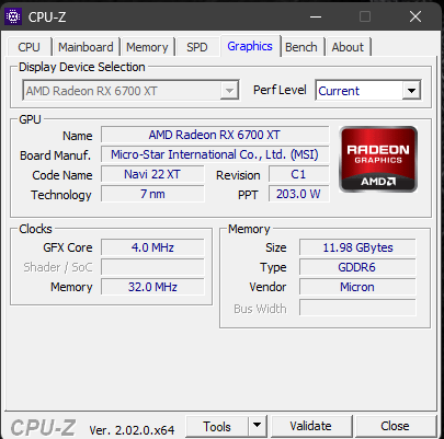

Hallo zusammen, hat jemand auch eine MSI RX 6700 XT Gaming x 12G mit Micron Speicher?
Bei Techpowerup gibt es auch nur VBIOS mit Samsung Speicher.
MSI oder AMD hat ja den VRAM von Samsung auf Micron geändert und da sind mir ein paar Sachen aufgefallen. In den ganzen Tests zur RX 6700 XT von MSI die ich finden konnte sind immer Samsung verbaut, mit Micron gibt es nur Tests mit der Mech.
Hier mal die Daten von meiner Karte die ich auslesen konnte, da wird die als MSI RX Gaming X TRIO erkannt aber die Karten haben ja 3 Lüfter verbaut und meine nur 2.
Das hier sind aus verschiedenen Tests die Daten der Karten mit Samsung VRAM.
Bei meiner Karte habe ich durch Tests festgestellt das ich keinerlei UV oder OC Spielraum habe.
Sobald ich, egal mit welchen Tool, auch nur einen Wert ändere stürzt der PC ab.

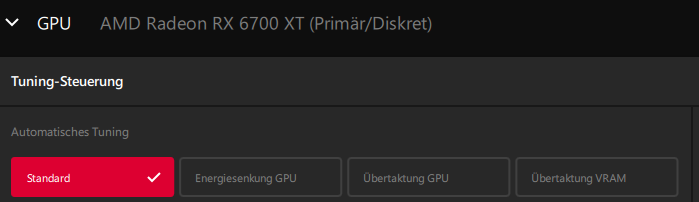

Kann weder Spannung noch Takt ändern, auch im Adrenalin Treiber ist das so, das aktivieren von einer anderen Tuningeinstellung bewirkt entweder einen komplett Absturz oder ein zurücksetzen des Treibers.

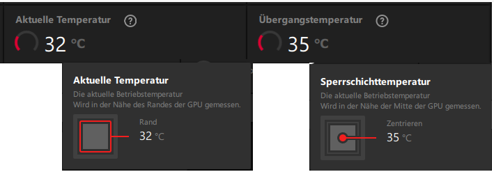

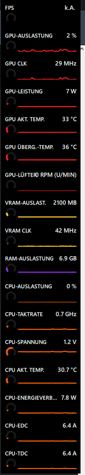

Was mir auch aufgefallen ist das bei diesen 2 Temperaturen, ich lasse mir immer über den MSI Afterburner die Übergangstemperatur ( Hot Spot ) anzeigen, diese Temperatur bei Games immer über 100 °C betragen hat.
Die andere Temperatur ist ja nur der Rand also irgendwie nicht sehr aussagekräftig da ja gut im Luftstrom gekühlt.
OK das war im Sommer bei 30 °C im Zimmer aber da war diese Temperatur immer zwischen 115 °C bis zu 122 °C ( teilweise auch kurzfristig bis 130 °C, dann aber hat die Karte runter getaktet ). Es gab keine Abstürze oder andere Fehler also müsste das noch im Rahmen sein wo keinerlei Probleme zu erwarten sind.
Jetzt habe ich immer so zwischen 95 °C - 106 °C bei 20 °C Zimmertemperatur.

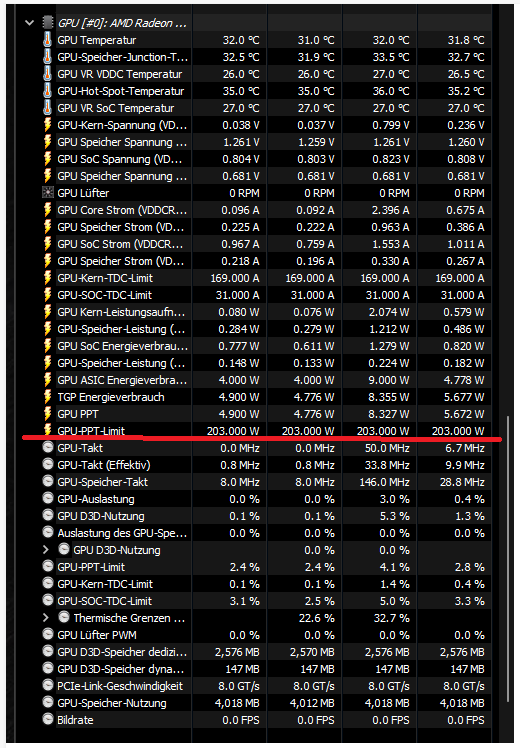

Die PPT der Karte beträgt 203 W. Ich habe nichts eingestellt oder verändert, die Karte war direkt beim MSI Shop ( Amazon ) bestellt und der Karton war original in Folie verschweißt.
Erste Temp. ist halt der Durchschnittswert,die zweite,Übergangtemp, ist der Hotspot also derhöchste Wert der ??wieviel Sensoren der GPU.
Wenns ne Gaming X ist(undkeineArmor) sprechen deine Temperaturen erstmal nicht für:

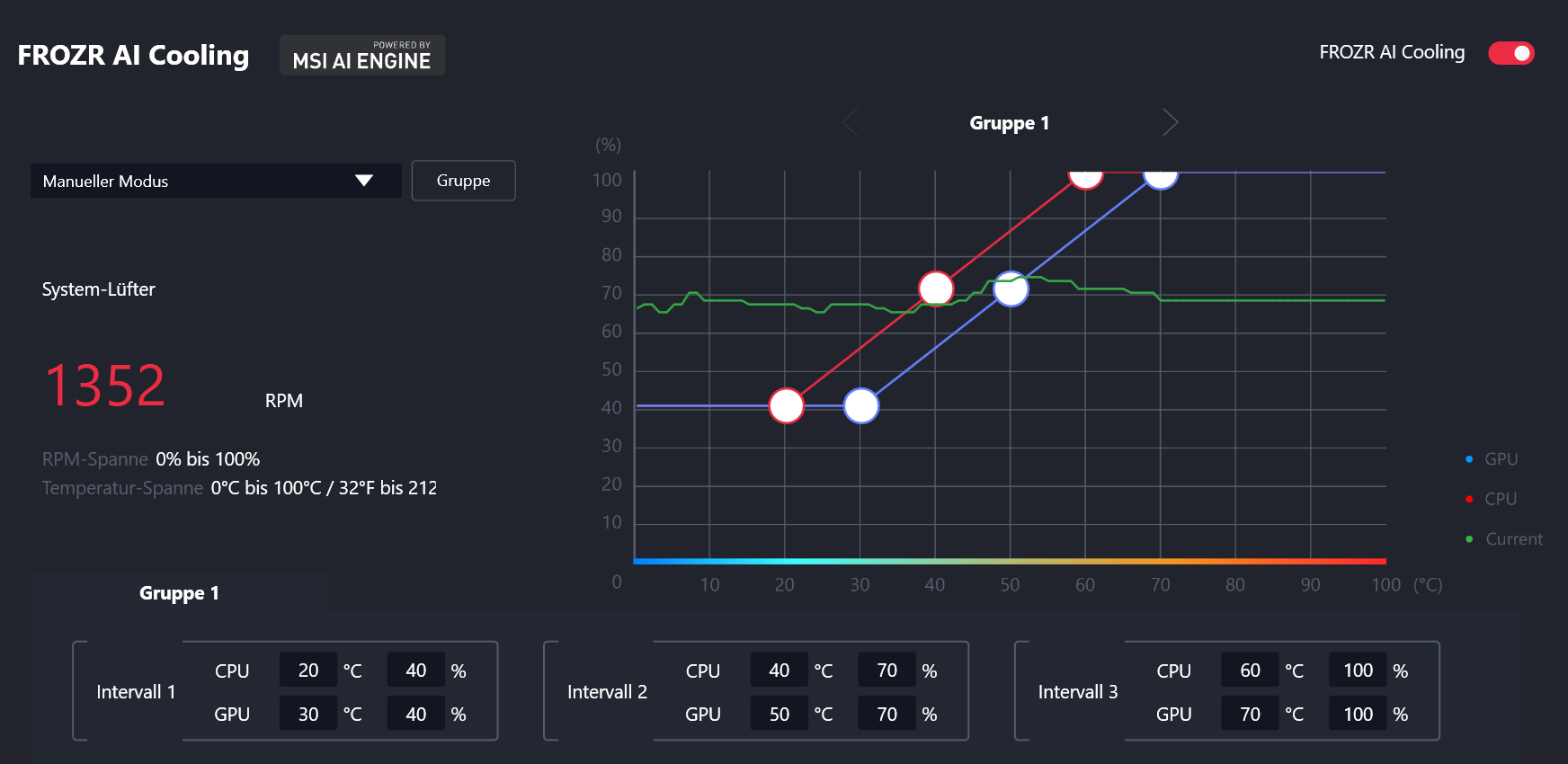

Wie sieht die Lüfterkurve aus?
Hast du das Bild genau angeschaut wo die Temperaturen gemessen werden, der erste Wert kommt von einem Sensor am Rand vom Chip und der zweite Wert aus der Mitte.

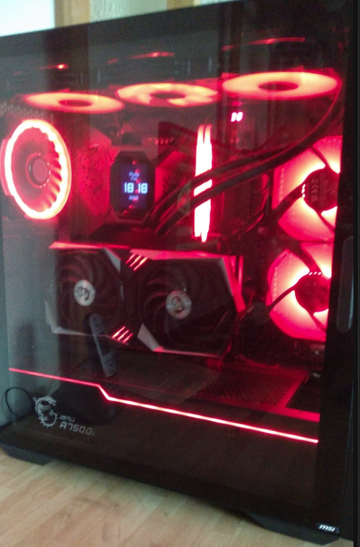

Also bei mir sind 5 Lüfter für die Frischluftzufuhr und 4 für die Abluft zuständig.
Mit offener Seitenwand habe ich viel schlechtere Temperaturen.

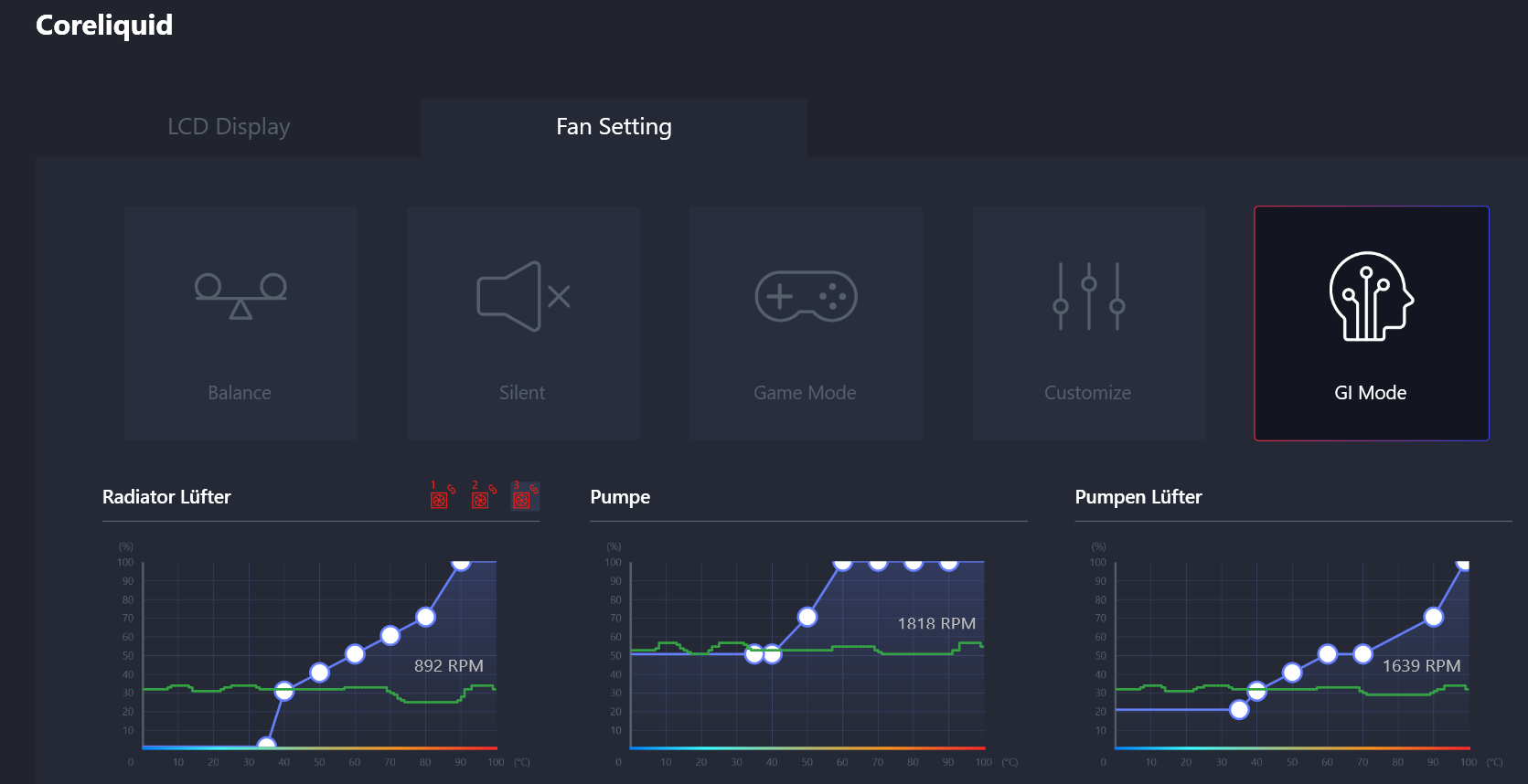

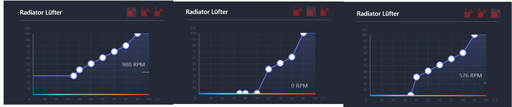

So sind 6 Lüfter eingestellt, 5 rein ein raus:
Die 3 Radiator Lüfter sind auf einer Automatik eingestellt mit diesen Einstellungen:

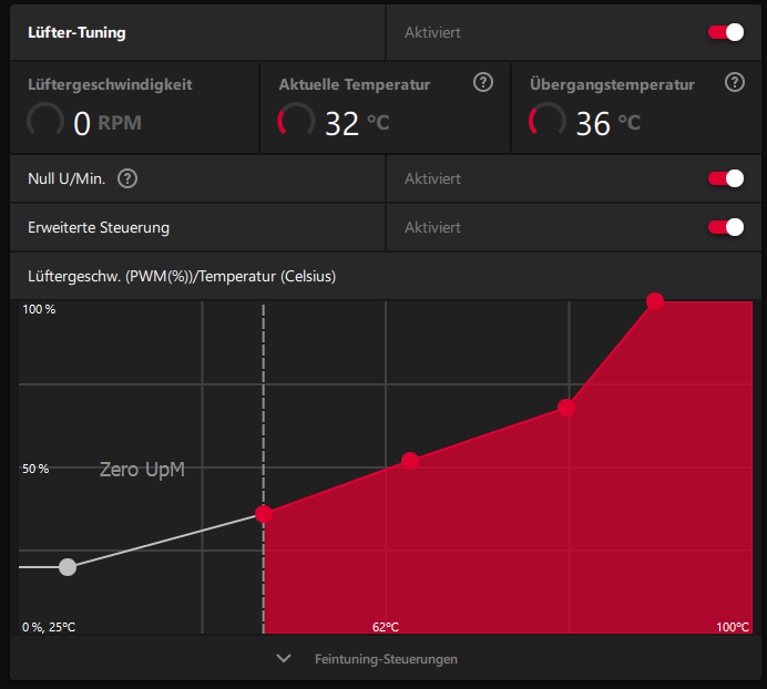

Die GPU Lüfterkurve habe ich mal sichtbar gemacht, bei dem Standard Einstellungen sieht man die ja nicht:

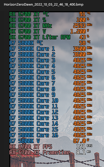

Da ja der Afterburner gerne mal Probleme bereitet hatte ich auch nur den Rivatuner und HWIFO64 verwendet als OSD. Windows war eine Cleaninstallation, das mache ich grundsätzlich immer wenn eine neue Windows Erweiterung kommt wie jetzt die 22H2.
Tweaking Software habe ich nicht installiert, den RM nutze ich nur zum auslesen da dieser genauere Daten liefert. Einstellungen werden alle soweit möglich im BIOS vorgenommen, nur beim MB.
Das original Overlay habe ich probiert aber die Schrift liegt da teilweise übereinander und ist so nicht gut erkennbar.

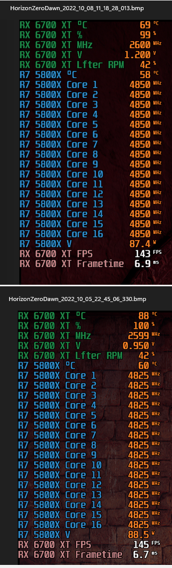

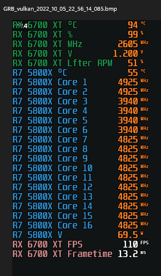

Hier mal die OSD von GRB und HZD:
So sieht das System aus.
Die GPU habe ich so eingebaut da sonst die warme Luft auf die Kühler der M.2 geblasen wird und dadurch die Kühler zusätzlich erhitzt werden.

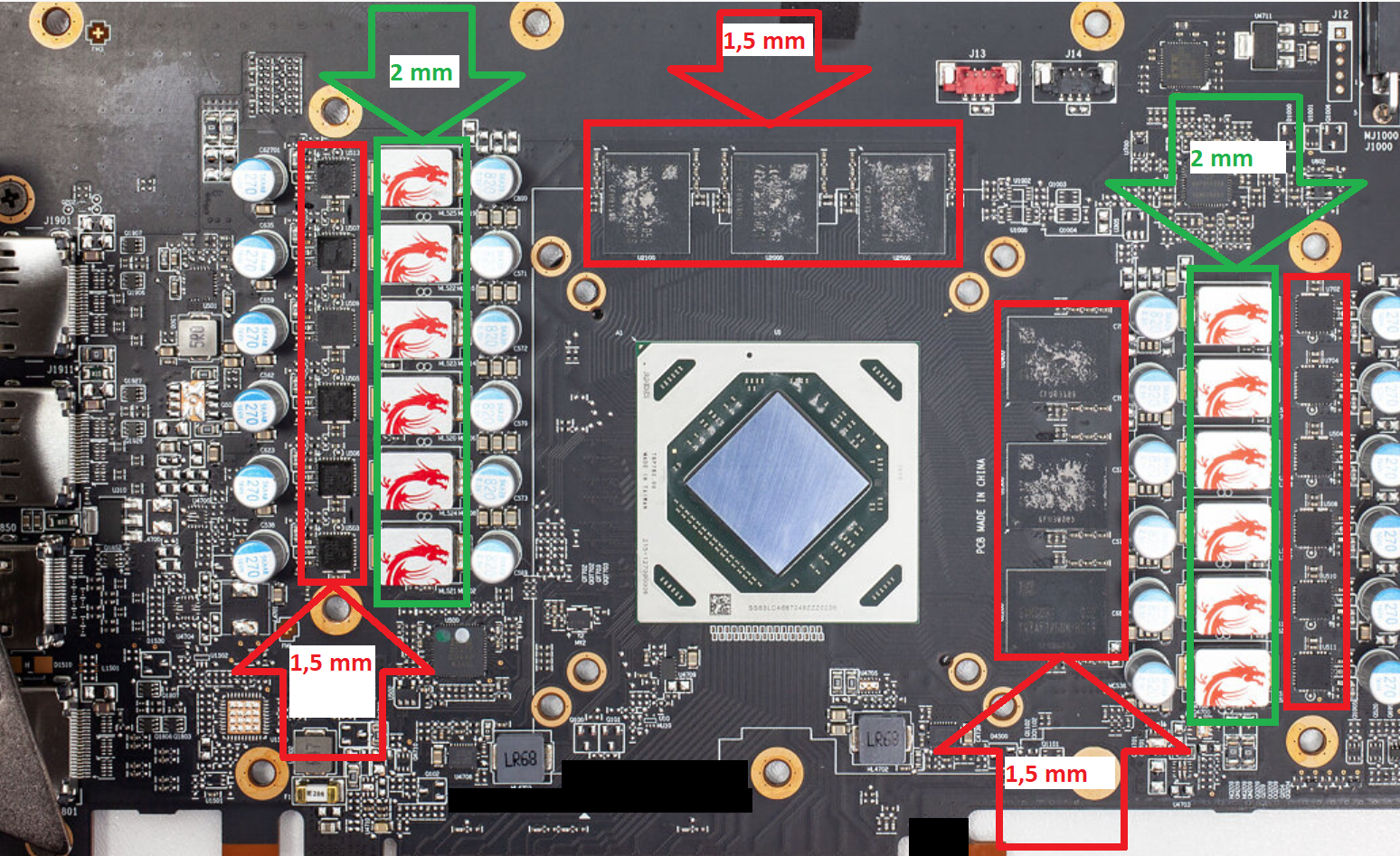

P.S. Muss nur noch gute weiche Wärmeleitpads finden, dann werde ich die alle ersetzen die verbaut sind. Das hatte ich auch schon bei meiner RX 480 gemacht und bessere Temperaturen gehabt.
Mal sehen ob diese Wärmeleitpads was taugen, die sollen ja weich sein.
Mit 0,5 mm, 1,0 mm 1,5 mm und 2 mm werde ich wohl alle dicken die verbaut sind abdecken.
Die Back Plate ist ja auch mit Pads versehen die 2 mm betragen sollten.

Was ich aber festgestellt habe, bei meiner Karte waren alle Schrauben nicht angezogen!
Habe die Karte mal zerlegt um die Pads zu vermessen und konnte alle Schrauben mit einem Bit OHNE Aufnahme einfach leicht rausdrehen.
Habe dann gleich die WLP ( MX 5 ) gewechselt, die Pads muss ich erst bestellen.
Hier das Ergebnis, NUR die WLP gewechselt und die Schrauben fest angezogen.
Oben nach dem WLP Wechsel und unten davor. Beide Aufnahmen nach einer Stunde Spielzeit.
Knapp 20 °C weniger und das nicht nur bei einem Spiel, habe 5 Spiele getestet.
Wenn ich die Pads Wechsel wird sich da vielleicht nicht viel ändern aber die Pads sind sehr knapp zugeschnitten.
Dicke der Pads ca. ( da originalen sehr weich sind werde ich auch solche verwenden ).
Zwischen PCB und Back Plate: 2 mm ( könnten sogar 2,5 mm sein da die Abdrücke nicht sehr stark sind.
Foto ist nicht von meiner Karte, da bei mir Micron VRAM verbaut ist.

Damits reproduzierbar ist, ... vorher das MPT löschen, sprich "delete PPT" und den PC neu starten.
Dann hat man nur den Treiber als Regulator.
Was ist Das eigentlich für ein Overlay?
AB wäre net gut, falls irgendwo ein Häkchen zuviel drin ist.
CFX oder RTSS pur mag noch schleichen.
