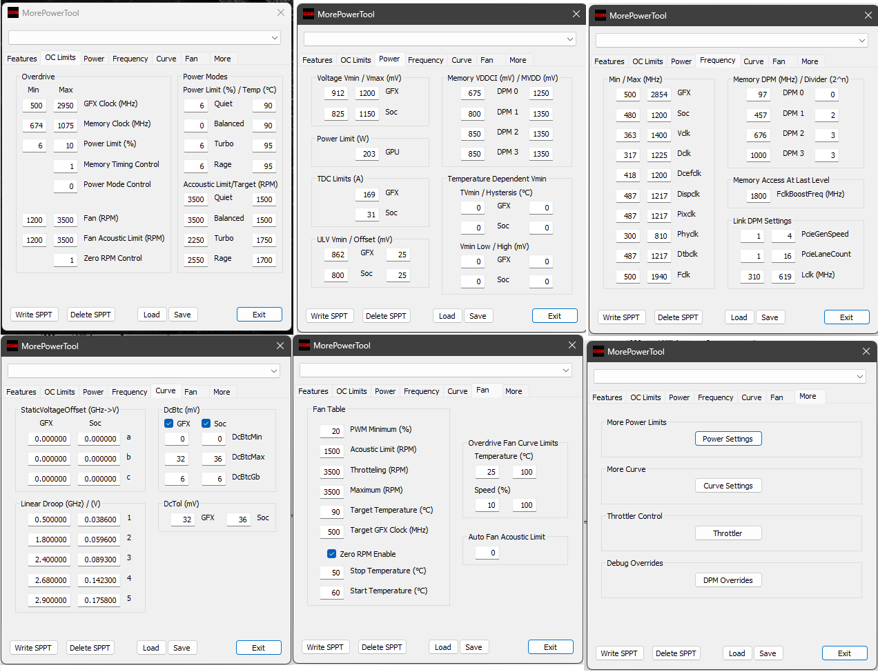

Hier mal was MPT aus dem VBIOS ausgelesen hat, da habe ich nichts geändert.
Vielleicht kann das jemand mit seiner Karte vergleichen, vorausgesetzt er hat auch eine MSI RX 6700 XT Gaming X. Da wäre es interessant was bei einer Karte mit Samsung VRAM drinsteht.

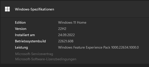

Als ich die Version 22H2 installiert habe, das passierte als Cleaninstall.
Ok. Wie gesagt: Der Windows-Reparaturversuch darf nicht jedes Mal kommen.

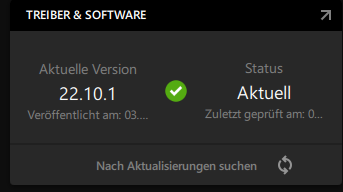

Momentan der neuste:
Habe alle Treiber probiert seit erscheinen der Karte und immer mit DDU im abgesicherten Modus den alten entfernt.

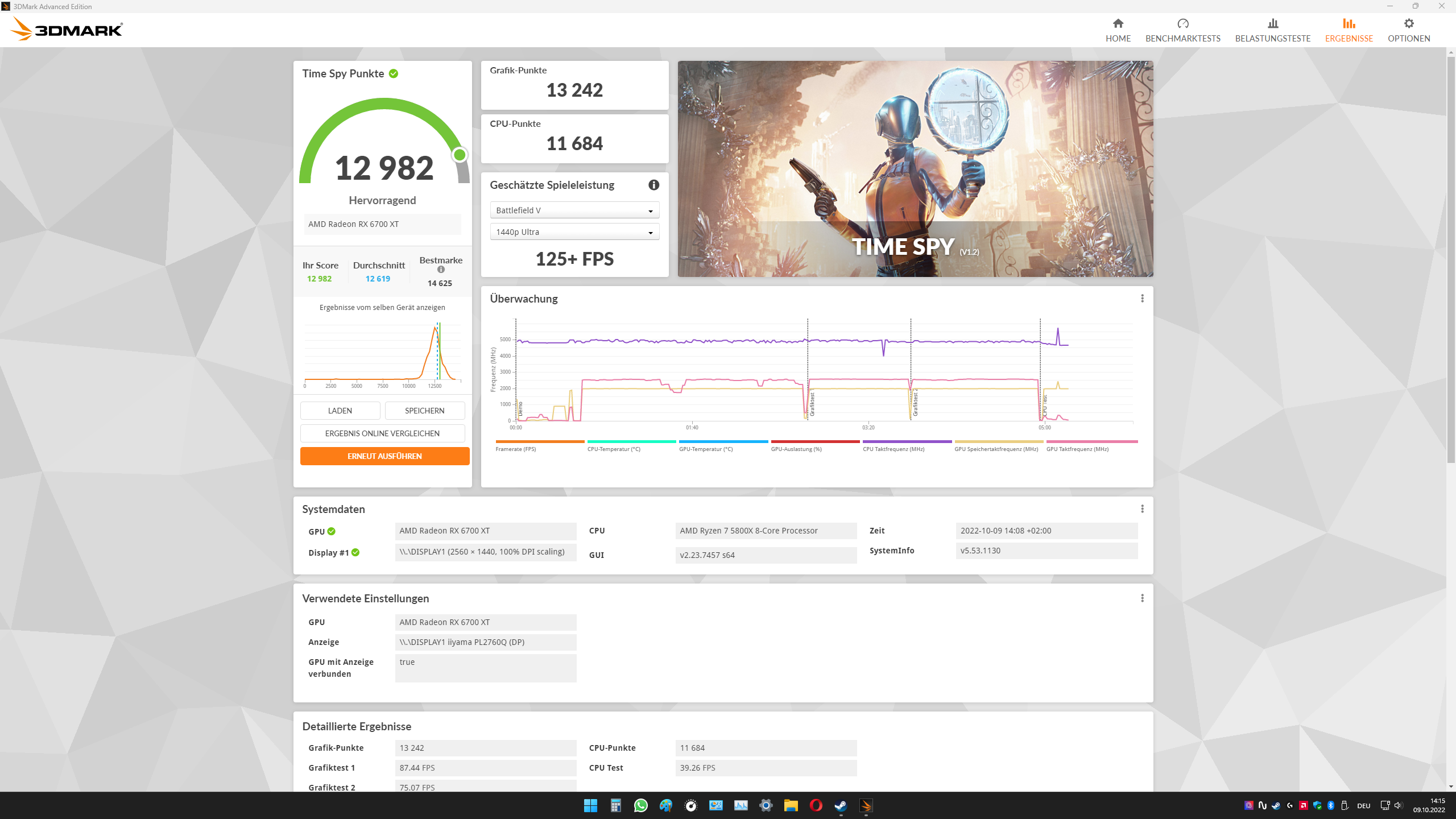

@Shir Khan​

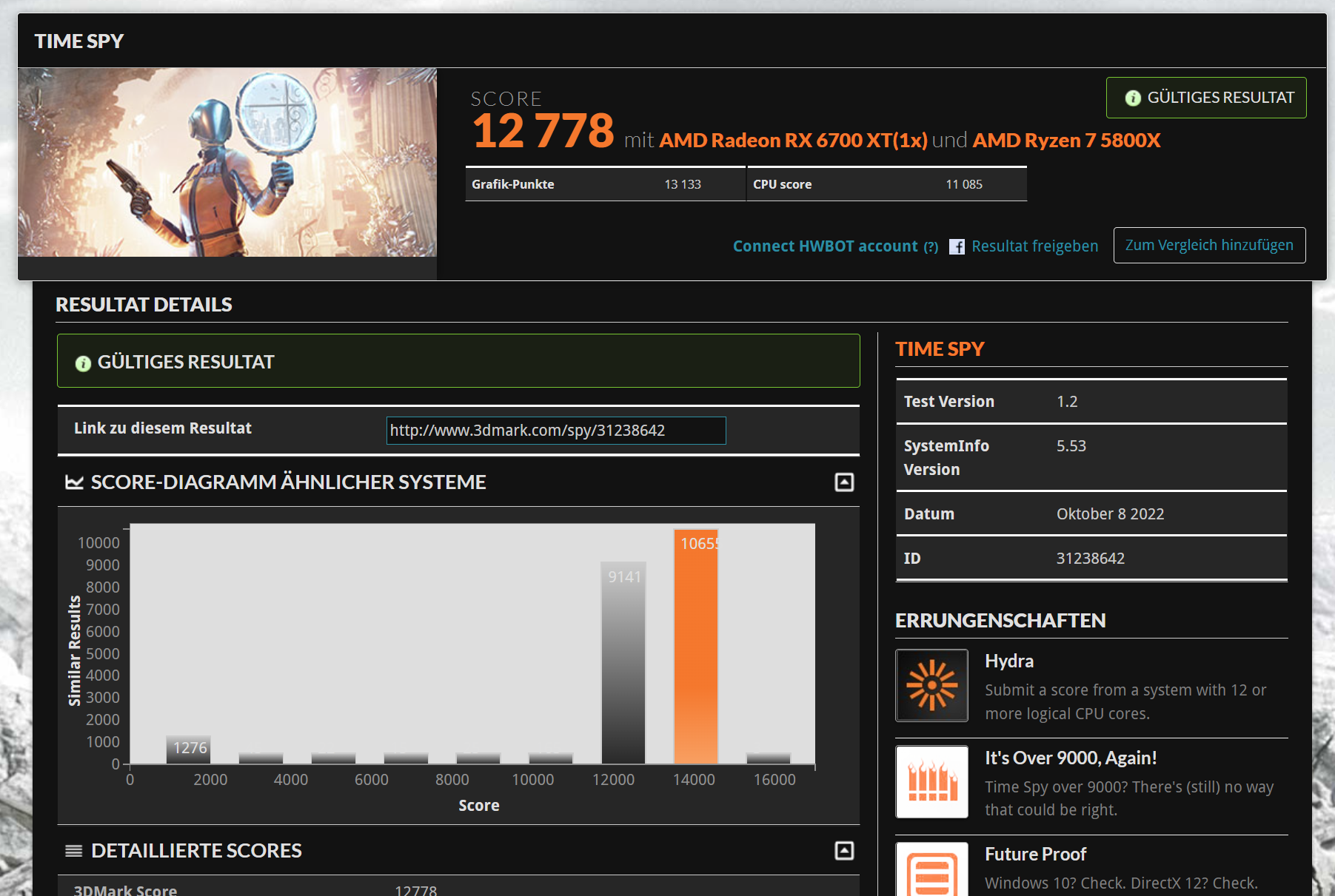

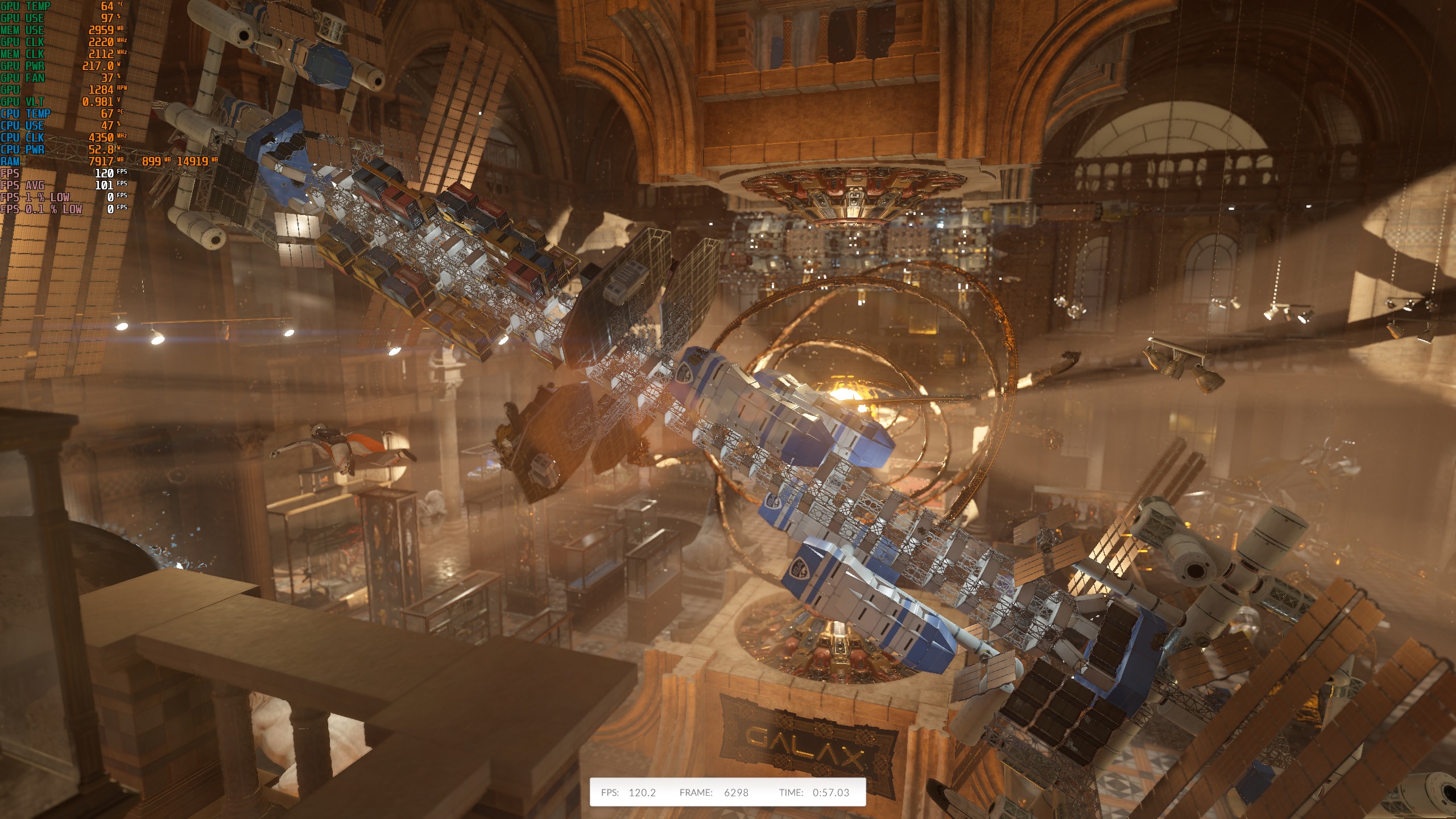

Also Meister hier das Ergebnis vom Time Spy Run:
http://www.3dmark.com/spy/31238642
P.S. Der Name ist von Steam.
Reaktionen: Shir Khan

Du solltest den Namen bei 3DMark ändern können. Wenn du dann angemeldet hochlädst, erscheint er im Ergebnis. Aber das ändert nichts am Score ...
Hab keine Idee mehr. Die Karte hattest du ja auch schon geöffnet, dann besser verschraubt und anschließend ordentliche Temps.
Habe den Namen vom Real Namen auf Steam Namen geändert.
Muss nur noch den anderen Namen eingeben, ist jetzt Anmeldung über Steam.

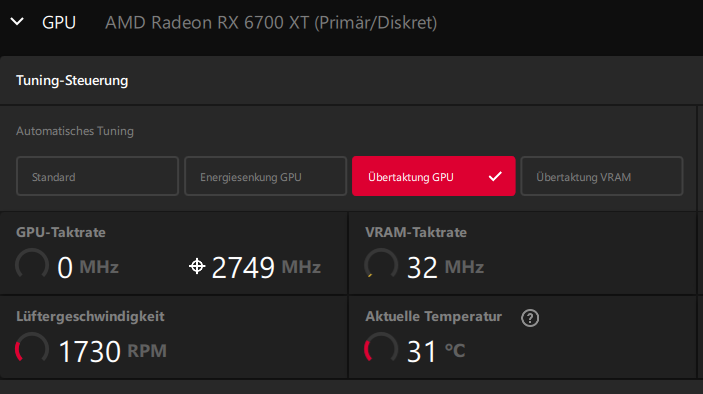

OHNE was zu verstellen NUR auf Benutzerdefiniert gegangen und die Einstellungen eingeschaltet über die Schieberegler und schon für 5 Sekunden ein schwarzen Bildschirm, zum Glück kein Absturz.
Du musst aber auch sehen, dass du anscheinend eine von Werk aus übertaktete Karte hast.
Sollte da wirklich Standardmäßig 2669Mhz Takt anliegen und laut einem deiner Screenshosts ist sogar der Fall, sind das knapp 110Mhz als das Standard-Bios von AMD.
Das taktet nämlich nur mit 2554Mhz.
Die Werte die du anliegen hast, könnte ich stabil gar nicht erst mit meiner Karte betreiben.
Ja die Karte ist von Werk aus übertaktet und da geht auch noch mehr!
Bei ersten Tests läuft auch das stabil ohne die Spannung anzuheben.
Was das Problem war, dazu unten mehr.

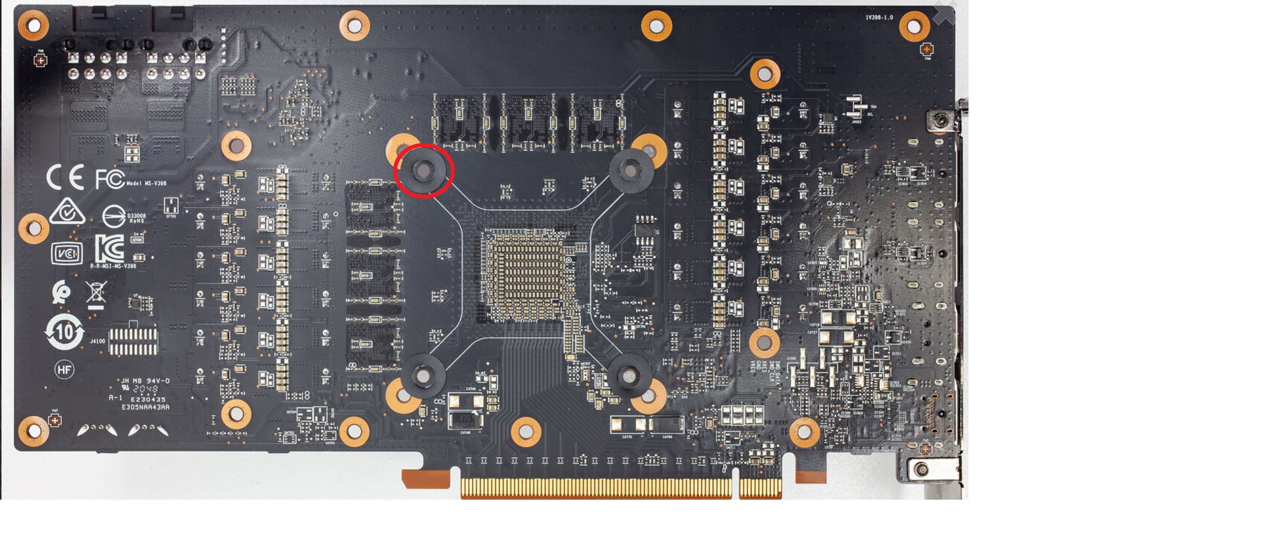

Dort wurde die Karte komplett auseinander und wieder zusammengebaut, was die Probleme löste weil die Karte ab Werk richtig mies zusammengebastelt war.
Genau das hat mir keine Ruhe gelassen also die Karte nochmal zerlegt und dann mit Bildern von dieser Seite verglichen:
https://www.techpowerup.com/review/msi-radeon-rx-6700-xt-gaming-x/4.html
Das gesamte PCB habe ich mit einer Lupe untersucht ob vielleicht der Kühler damit Kontakt hat, war nichts zu finden außer die kleine Plastikscheibe.
Aber jetzt zum Fehler wo ich immer noch am überlegen bin ob dieser so Auswirkungen haben kann.
Diese kleine Plastik Scheibe war bei mir defekt und die Feder der Schraube die den Kühler auf dem PCB befestigt hatte im darunterliegenden Kupfer schon Riefen hinterlassen.
Habe dann so eine Scheibe aus 6 Lagen Kaptonband hergestellt und alle anderen Scheiben auch einer Kontrolle unterzogen, die waren in Ordnung.
Jetzt aber mal die Frage, kann das so einen Fehler verursachen?
Die Scheiben sollen ja wohl als Isolatoren dienen aber so ein Fehler, das kann ich mir beim besten Willen nicht vorstellen.
Mal sehen wie weit ich jetzt manuell untervolten kann, wenn das jetzt besser geht muss es daran gelegen haben.

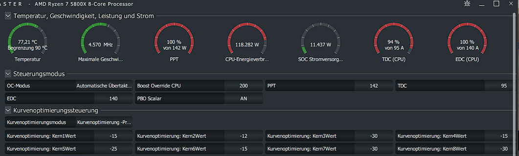

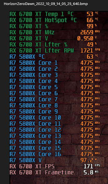

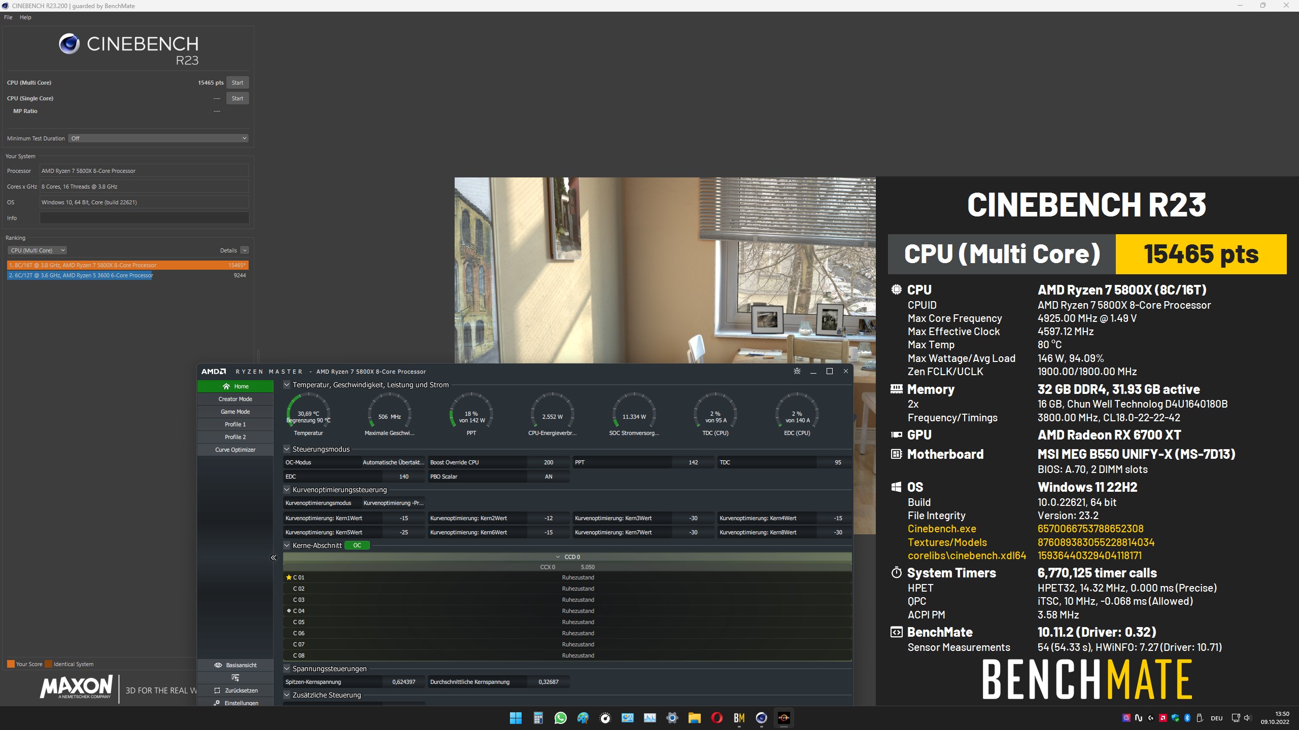

Die Einstellungen der CPU sieht man im RM:
Bei HZD habe ich jetzt beide Temperatursensoren angezeigt:
Diese Einstellungen von PPT,TDC und EDC sowie die Kerne über den Core Optimizer habe ich vorgenommen.
Auch den Boost Override CPU auf +200 MHz gesetzt und den Scalar auf 5.
Einen neuen Time Spy Run habe ich auch durchgeführt:
http://www.3dmark.com/spy/31255756
Reaktionen: Shir Khan und Ardan Redburn

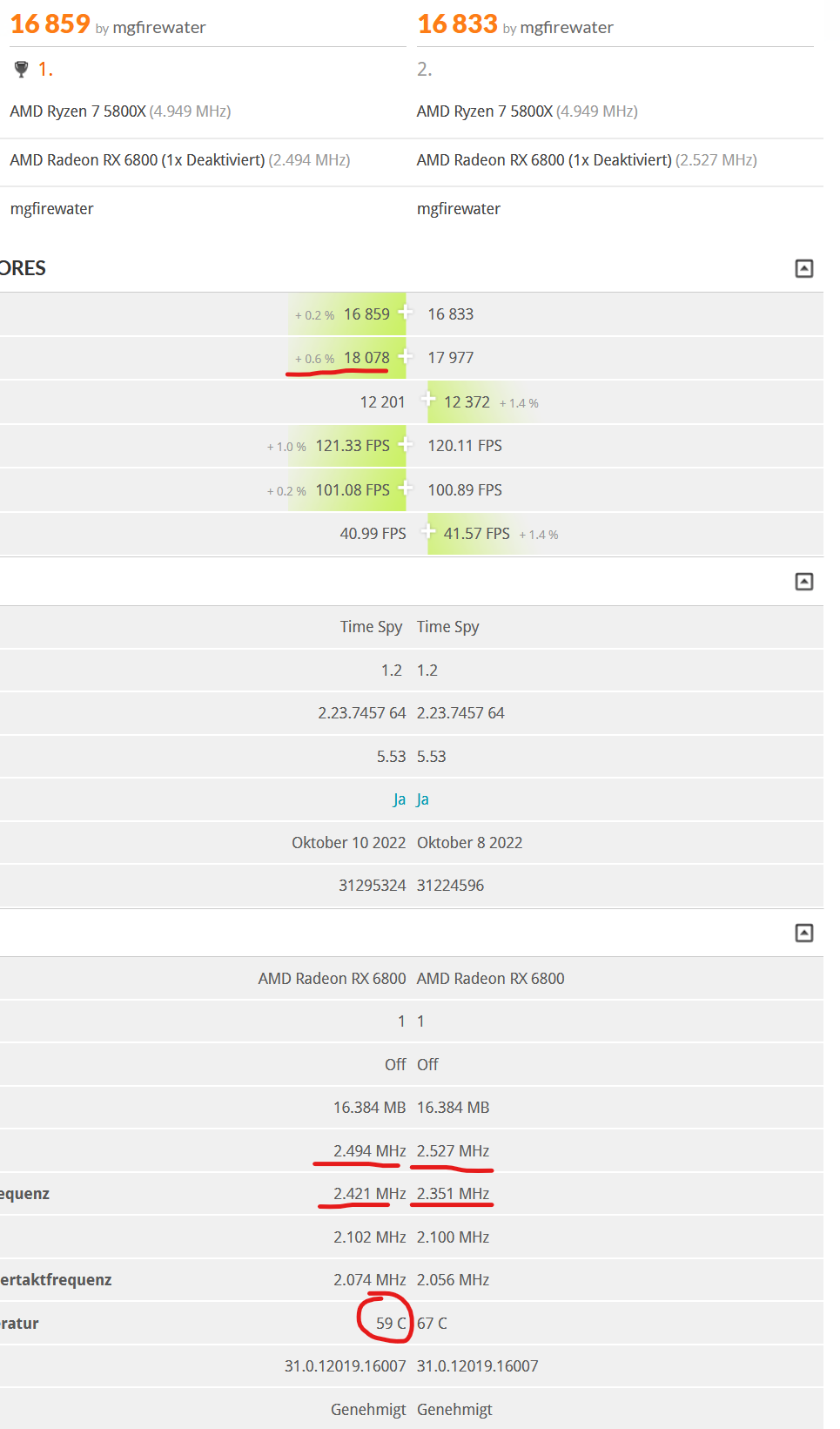

hi zusammen. anbei meine beide repräsentativen ergebnisse für oc und 24/7uv.
https://www.3dmark.com/compare/spy/31261610/spy/31224596#
wie findet ihr die performance? die temperatur unterschiede finde ich extrem.
der gpu leistung liegt mit leichtem 24/7 uv zwischen 186-189 w (time spy) und ist erstaunlich kühl 51°C vs 67°C mit maximalem OC (236w). die performance ist dennoch besser als stock.
frage: meine gpu schafft es nicht mit 930mv die 2370mhz (als max boost) zu halten (das setting von igorslab), wenn ich die leistungsgrenze reduziere. aus seinem bericht geht aber auch gar nicht hervor ob er die leistungsgrenze reduziert hat. für welche szenarien kann man diesen wert auf -5 oder noch weniger setzen?
in der zip findet ihr meine beiden settings als xml.

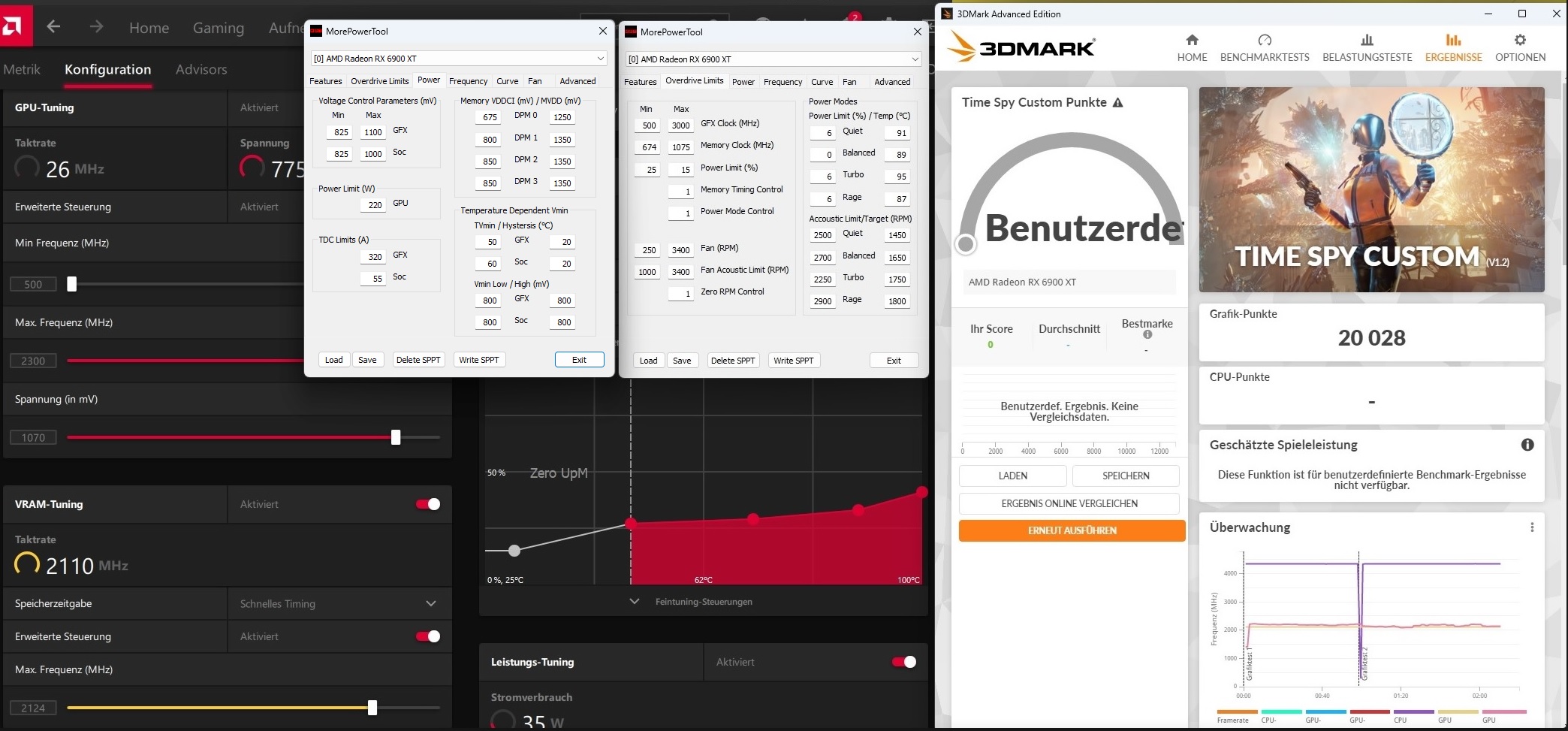

Was nimmt sich die Karte denn an Watt für 20K Time Spy? Im Treiberscreenshot sieht man, dass Leistungstuning aktiviert ist, aber nicht, auf welchen Prozentsatz. Ein HWiNFO-Screen ist im Zusammenhang mit einem TS-Score immer ganz hilfreich. Und was ist der Gewinn gegenüber Stock? Ohne diesen Wert kann man deinen Erfolg nicht gut beurteilen.
Ist MPT Overdrive Limits aus einem bestimmten Grund abgebildet, sprich: Hast du da etwas verändert?
Ansonsten scheinen die MPT-Eingriffe neben dem Watt-Limit nur Max GFX- und Soc-Volt zu betreffen. Mich würde interessieren, was die massive Max-Soc-Absenkung bringt, wenn sonst keine VRAM-verwandten Werte angefasst werden. Wie verändert sich das Ergebnis, wenn du das auf default 1150 mV lässt?
220 Watt in Timespy.
Leistungs Tuning 0% also auch Stock
Den MPT Screen hab ich einfach so dazu gefügt, damit man ein Gesamtbild hat.
Die Max Soc Absenkung hat in der tat garnichts gebracht. Ich dachte nur wenns auch so läuft belasse ich es auch dabei.

Ich habe heute Mal die 15% Leistungszuwachs per mpt freigeschaltet. Aber mit mehr als 10% im wattman stürzt der 2. Timespy Test immer ab. Ich habe mittlerweile auch die Temperaturen im oc gut im Griff, <62°c statt 69°, aber die 18.000 Punkte wollten nicht fallen.
Gerade im letzten run hat es jetzt doch noch geklappt.
https://www.3dmark.com/spy/31295324
ich habe mich von den max. 2500mhz verabschiedet, entscheindend sind eher, dass die mhz nicht zu sehr einbrechen.
