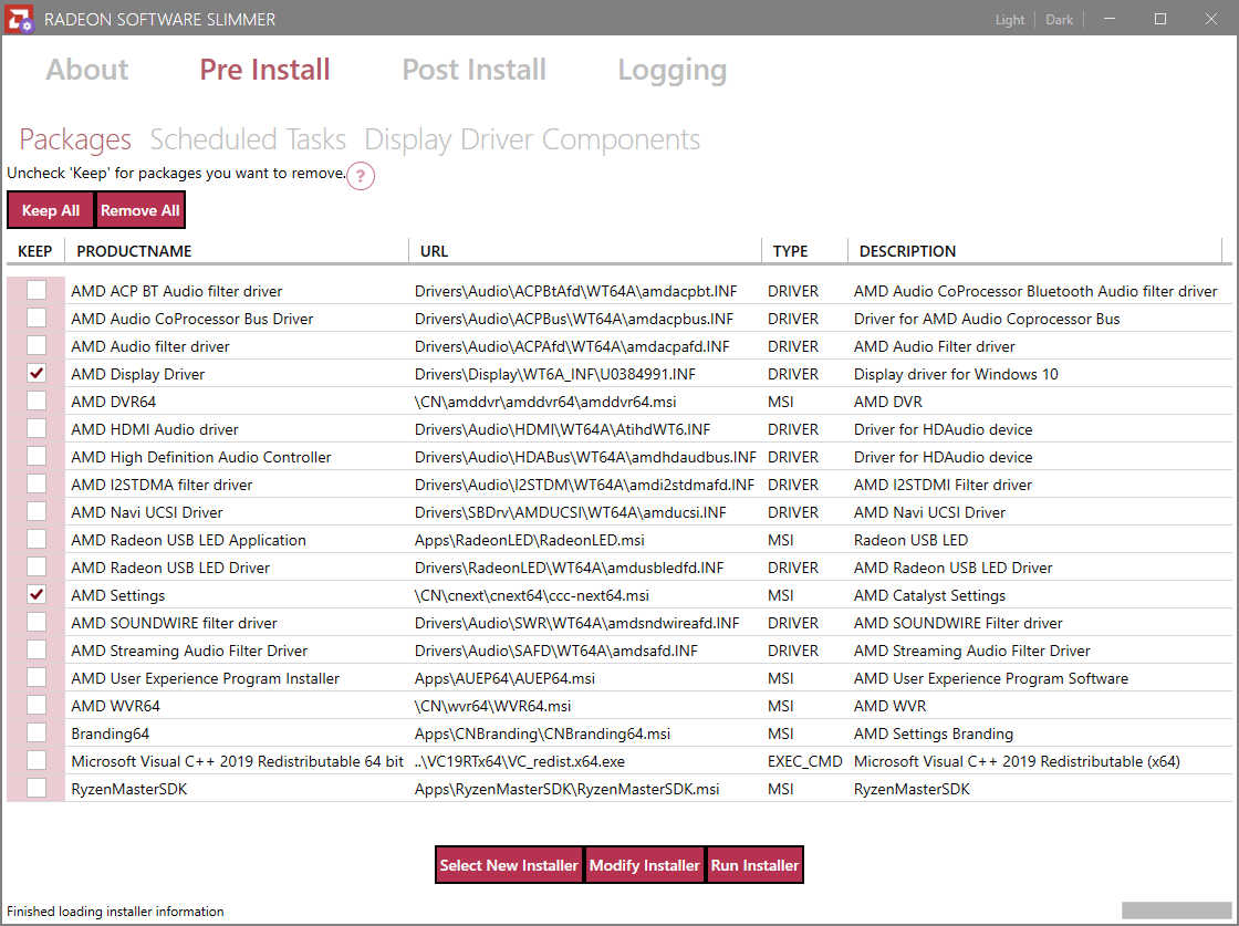

Dass da nur MS Adapter steht, liegt daran, dass ich den AMD-Treiber vorher mittels DDU entfernt hatte. Windows weiß nichts von der 6900 XT, bis es durch die Treiberinstallation von ihr erfährt.
bttn schrieb:
Nach dem Reboot tauscht Windows den zuvor installierten Radeon kurzerhand gegen den alten MS Treiber wieder aus.
Das ist leider bei dir so und kein übliches Verhalten.
bttn schrieb:
Autodetect-Tool vom AMD.
Wenn nur das hilft, ok. Ist halt das Gegenteil der Kontrolle, die ich herstellen will.

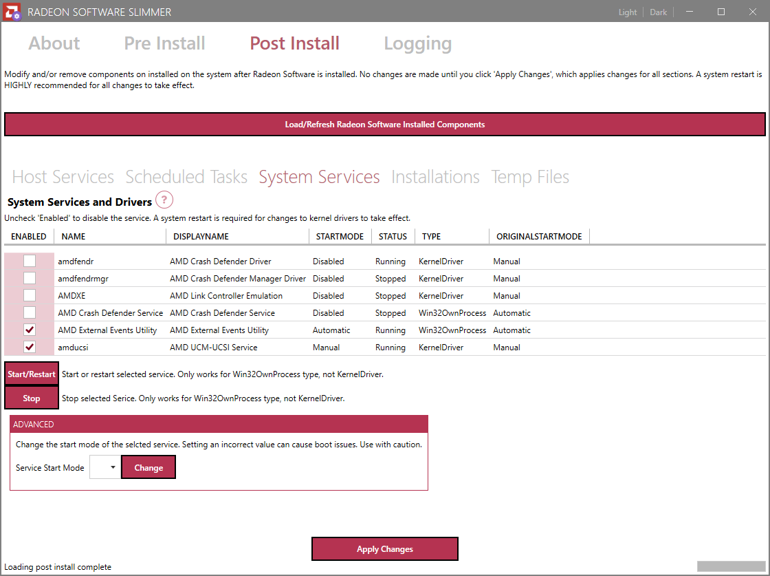

Kurzer Nachtrag zu oben: amducsdi kann man drin lassen, wenn man die Warnmeldung im Gerätemanager nicht haben will. Die ist hier als einzige nicht wegzubekommen.

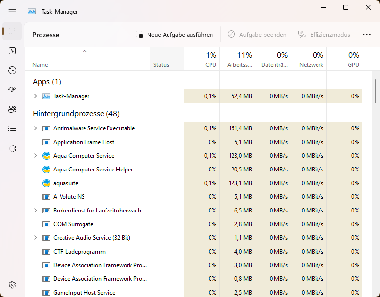

So sieht dann der Taskmanager unter "A" aus. Bei euch? :p

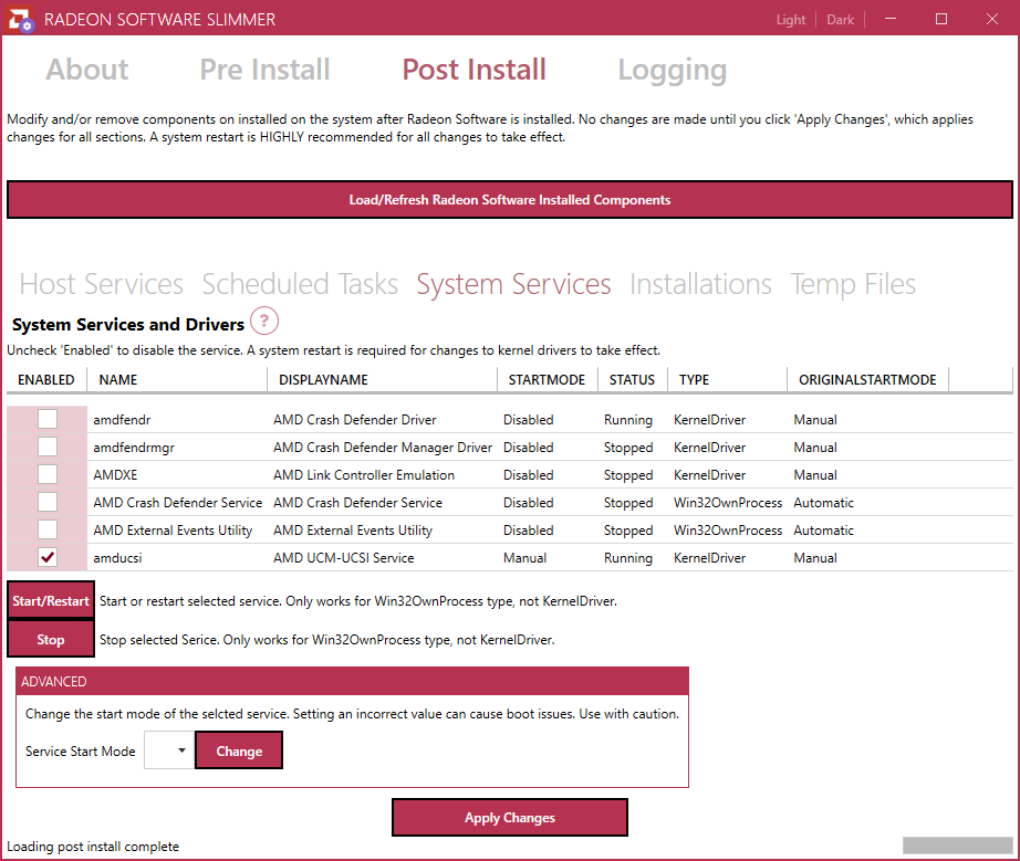

Und unter "R" wie Radeon ist auch nichts zu sehen. So cool! :D

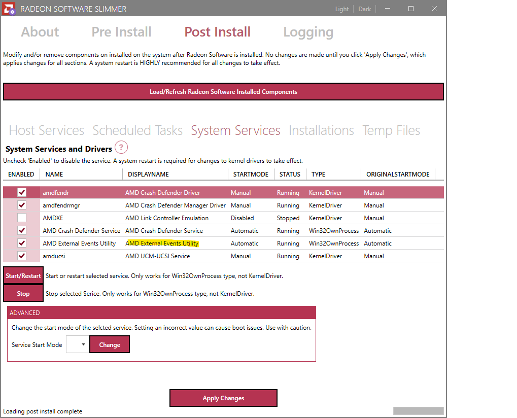

Edit:
"AMD External Events Utility" sollte ebenfalls drin bleiben und starten, wenn man einen FreeSync-Monitor hat und Wert auf diese Funktion legt. 😅 Zum Glück lässt sich das nachträglich aktivieren.
Und sofort will sich der Crash Defender wieder einnisten ...

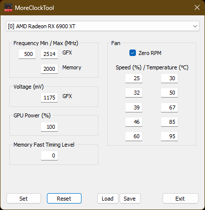

MPT steht mir sehr sehr mächtig aus.
Ist es aber möglich das für ein Standard OC zu nehmen und Wattman außen vor zu lassen?
Genau davon wird ja in den letzten Beiträgen gesprochen. :) Wattman wird nicht durch das MPT, sondern durch das Schwestertool MCT (MoreClockTool) ersetzt. Das kann jeder machen, der keine Schieberegler braucht, um zu wissen, was er einstellen darf.
Will man das auf die Spitze treiben (wie ich derzeit), tilgt man die Radeon-Benutzeroberfläche genau wie alle AMD-Zusatzprogramme vollständig vom System und arbeitet ausschließlich mit MPT+MCT. Anleitung wie oben grob beschrieben. Empfohlen für Puristen. Nichts für Leute, die an den Radeon Settings rumspielen wollen oder sich auf ein anderes der vielen Zusatzfeatures angewiesen fühlen.
Aber wie gesagt: MCT ersetzt Wattman. MPT braucht man ohnehin, um Spielraum beim OC/UV zu gewinnen.
Reaktionen: bttn
Also um jetzt Wattman zu ersetzen würde mir MCT erstmal reichen?
MÜT dann für tiefere Optimierungen?
Reaktionen: Shir Khan
Ja, so hat es Lederjacke erklärt. Der Unterschied ist "nur", dass wir numerische Einstellungen haben. Keine Prozentbalken Regler mehr. Beruhigend zu wissen, dass der Wattman mit Adrenalin woanders auch mal Ärger macht. Mich nervt nur, dass man sich mit sowas in seinem Feierabend befassen muss. :)
Ich frage mich an der Stelle, wenn man nur den nackten Treiber und MCT/MPT installiert, gelangt man noch an die Treibersettings wie FidelityFX und Freesync etc? Bei Nvidia war das für mich vollkommen intuitiv und narrensicher.

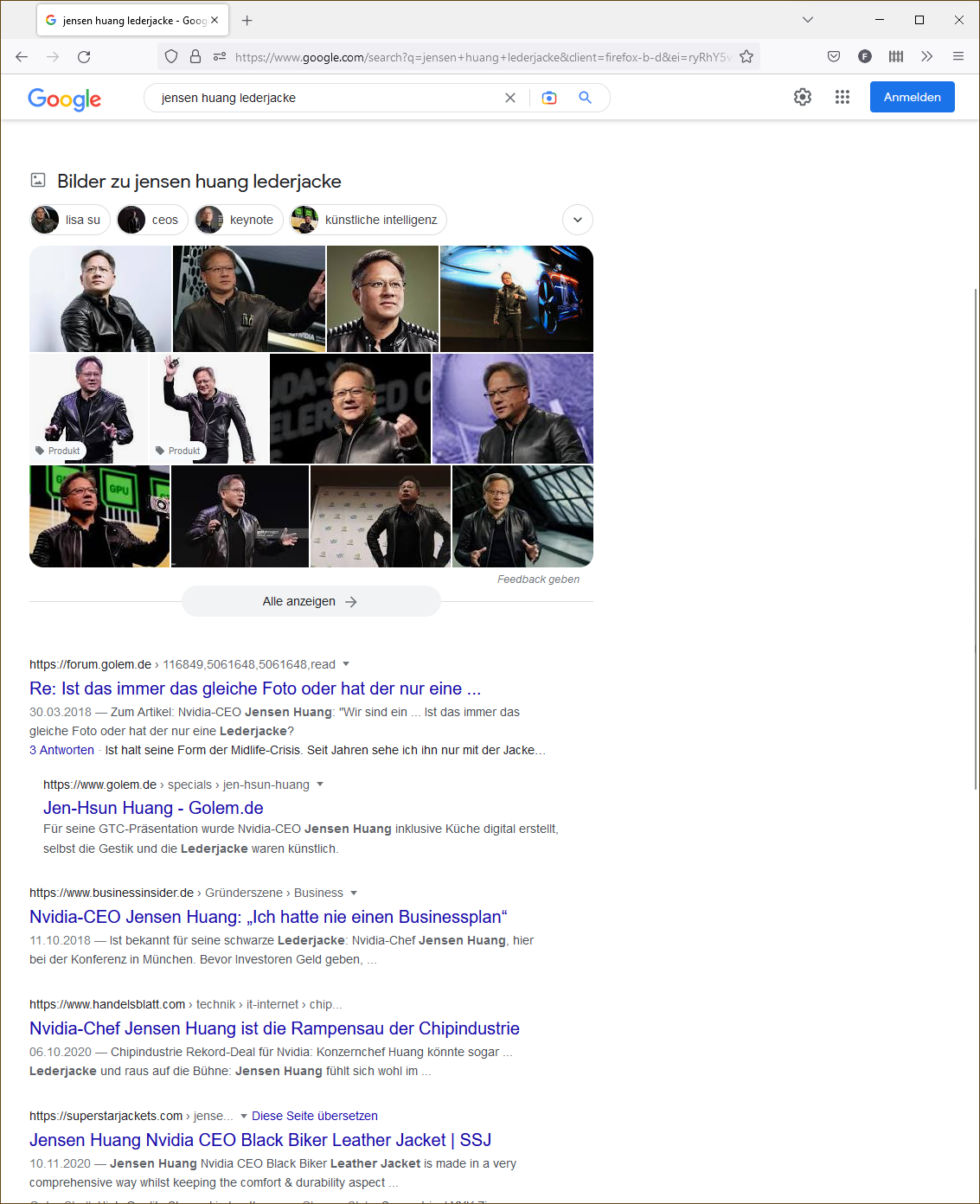

Lederjacke? Igors Labor. :) Er trägt zu 90% immer eine Lederjacke in seinen Reviews.
Ist mir noch nicht aufgefallen. Ich glaube, dass Nvidias CEO Jen-Hsun Huang mit diesem Spitznamen versehen wurde, weil er ein ebensolches Kleidungsstück regelmäßig bei seinen Präsentationen zu tragen scheint.
Die AMD-Chefin habe ich erwähnt, weil sie das Jackendesign wohl schon mal kopiert hat, vermutlich um ihren CEO-Kollegen zu necken (und die eigene Fanbase damit zu begeistern). Und weil es etwas weniger unwahrscheinlich gewesen wäre, wenn sie sich zu den Tools geäußert hätte.

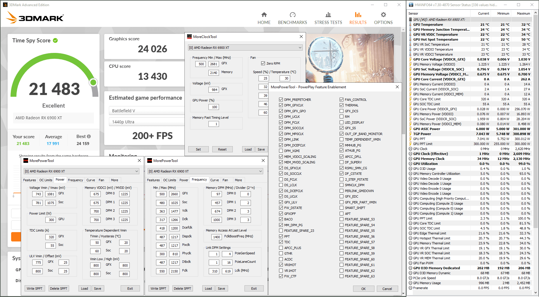

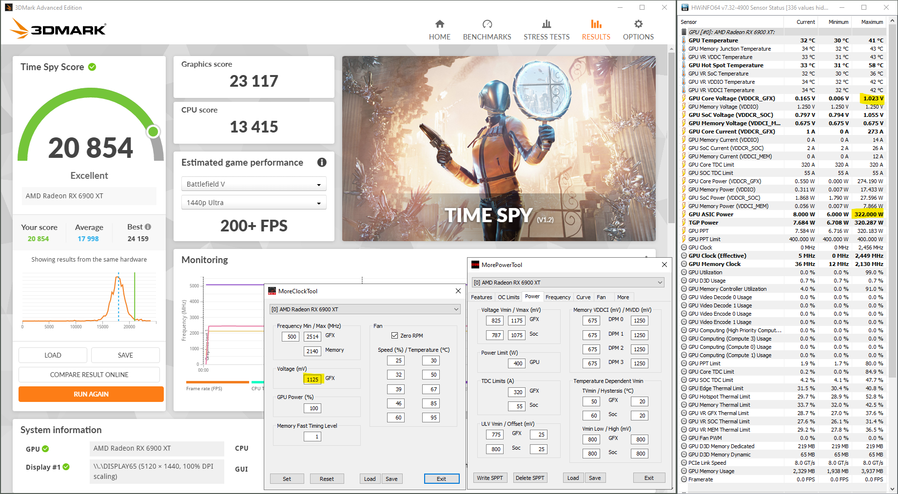

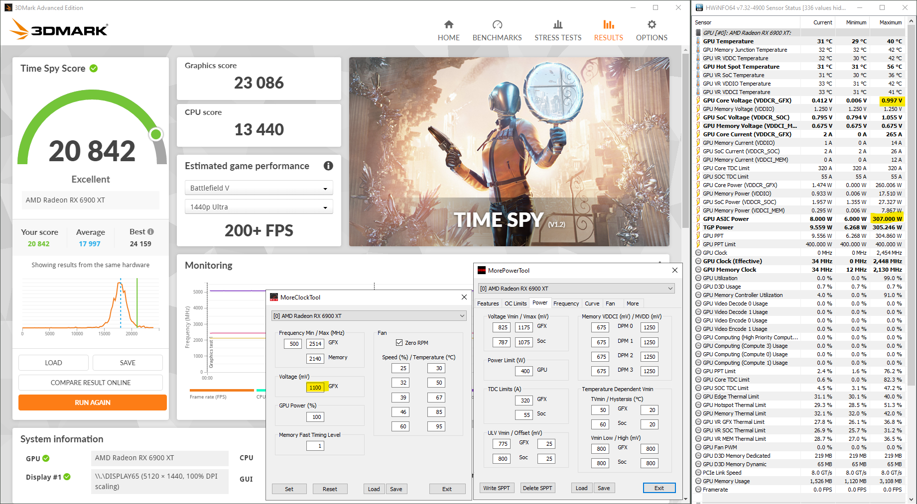

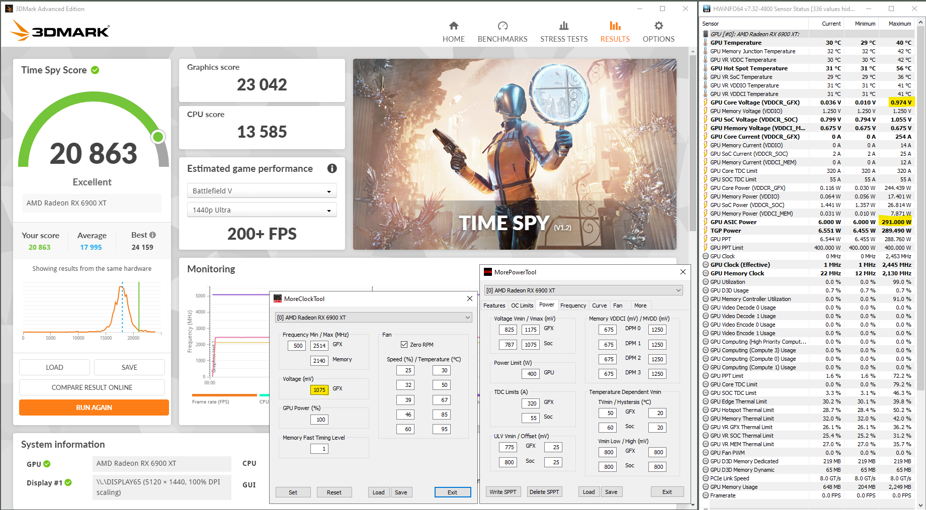

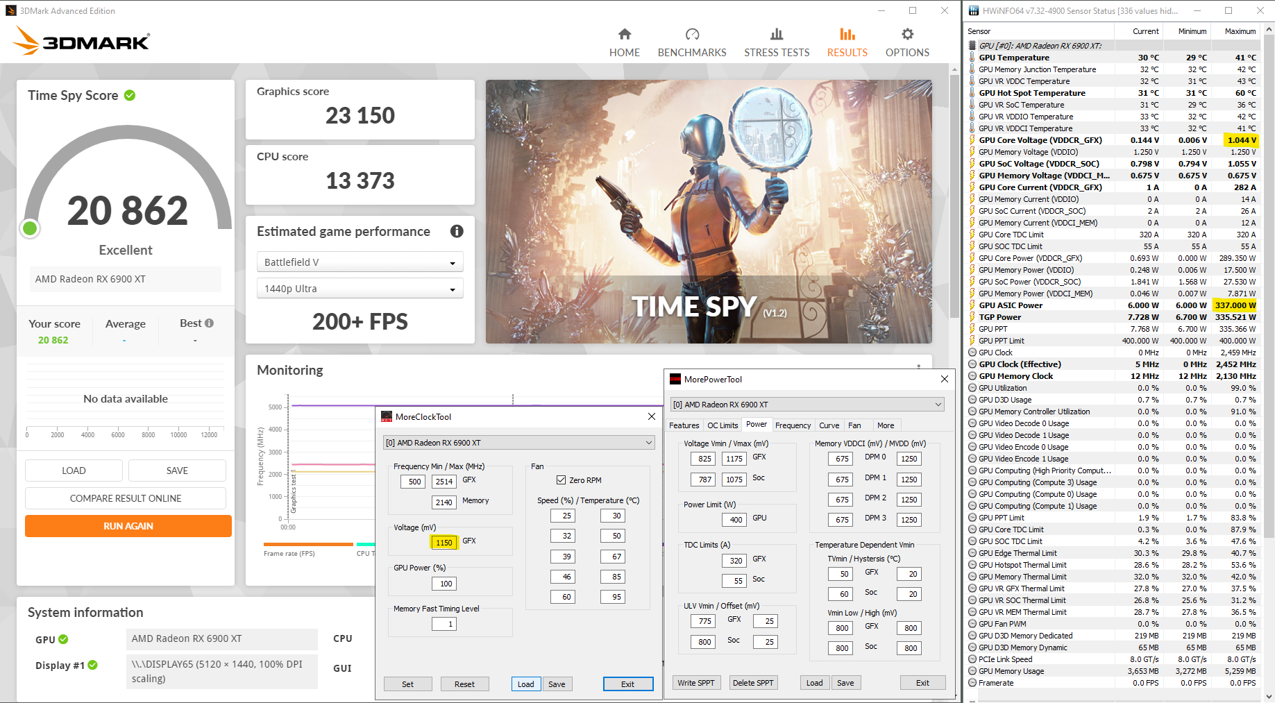

Testreihe GPU-Undervolting: nur Treiber, nicht MPT​
Weil die Resonanz auf das von mir favorisierte MPT-UV hier eher verhalten ist (vielleicht erwarte ich zu viel von durchschnittlichen luftgekühlten Karten?), weise ich gern darauf hin, dass reines Treiber-UV durchaus wirksam ist, solange keine oder nur geringe spannungsfördernde GPU-Übertaktung stattfindet.
Mich hat interessiert, wieviel damit in Time Spy an Ersparnis rauszuholen ist. 5x 25 mV-Schritte von 1075 bis 1175 mV Treibervoltage bei offenem GPU Powerlimit im MPT wurden getestet. Dort wurde zwar Soc sowie VDDCI und MVDD undervoltet, aber nur, um den VRAM-Verbrauch klein zu halten und dadurch mehr Leistung für die GPU freizugeben. Außerdem wurde wie hier üblich ein kleiner Leistungskick geholt durch das Abschalten von DS_FCLK und DS_LCLK in der Feature Control des MPTs.
Gebencht wurde auf einem schlanken Win10-System mit 22.10.3. Die GPU-Frequenz ist @stock (2514 MHz). Die MPT-Voltage der GPU auch (825/1175 mV).
Beachtenswürdig: Mehrverbrauch max GPU Asic Power im Verhältnis zum Zuwachs an TS-Grafikscore.
1075 mV: 23.042 GP - 291 W @974 mV
1100 mV: 23.086 GP - 307 W @997 mV
1125 mV: 23.117 GP - 322 W @1023 mV
1150 mV: 23.150 GP - 337 W @1044 mV
1175 mV (default): 23.516 GP - 391 W @1117 mV
Nicht zum ersten Mal (5. Messreihe im verlinkten Beitrag) stelle ich fest, dass es mit den Defaultwerten der Karte etwas Besonderes auf sich zu haben scheint. Die Ergebnisse heben sich stärker von umgebenden Werten ab als es zu erwarten wäre. So ist auch hier ein großer Sprung im Verbrauch und in der Leistung zum nächstniedrigen Setting zu sehen.
Vergleich von 1075 mit 1175 mV: 100 Watt (ein Drittel) mehr in der Spitze für 500 Grafikpunkte Gewinn. Das entspricht 3 FPS in Time Spy.

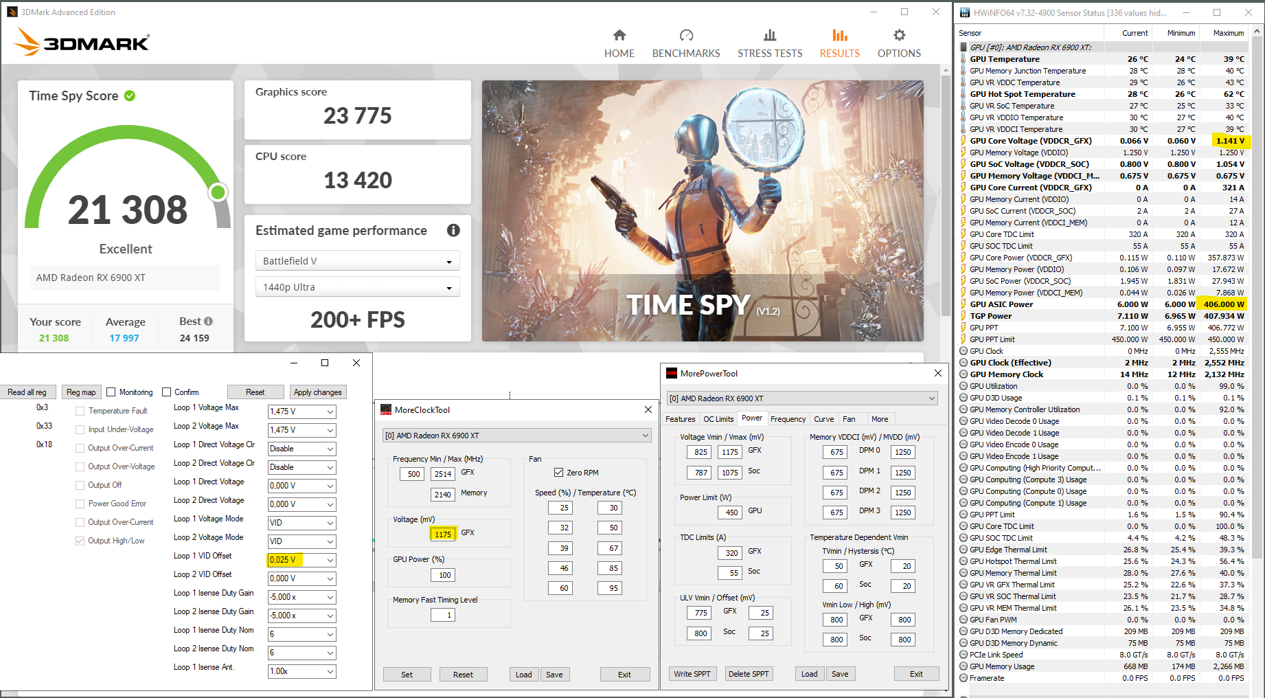

Außer Konkurrenz noch mittels EVC2 1200 mV angelegt, um eine 6900 XTXH zu simulieren. Lüfterdrehzahlen angehoben im Vergleich zu den anderen Runs, deshalb vergleichsweise niedrige Temps.
1200 mV: 23.775 GP - 406 W @1141 mV
Zur Erinnerung: Mit dem X-OCUV-Setting aus der Effizienzliste wurden 24 K bei 300 W erzielt.
24.026 GP - 301 W @1030 mV
Fazit: Treiber-UV bei Stock-Takt ist gut. Zusätzlich MPT-UV plus GPU-OC ist besser. :) Wenn die Karte es hergibt.
Falls ich Lust dazu habe, poste ich gelegentlich noch ein paar Eindrücke aus Games. Auch dort schlägt sich Stocktakt mit reinem Treiber-UV nämlich besser als erwartet.
Reaktionen: Mork-von-Ork, Pjack, style2k6 und 3 andere

In der Zwischenzeit ein paar Kommentare. Schön, dass mal jemand meine Testszenarios nachstellen kann. :)
  • Dass beim UV höherer GPU-Takt stabiler ist als niedriger ist ungewöhnlich, ja. Ich prophezeie, dass das auch bei dir keinen Bestand haben wird, sondern irgend eine Art Ausreißer war. Auch wenn je drei Versuche mit demselben Ergebnis bemerkenswert sind.
  • Dass Riserkabel Punkte kosten könnten, wurde oft vermutet, aber m. W. nie belegt. Nichts Genaues weiß man nicht, ist auch egal.
  • Der hohe Verbrauch kommt durch die erhöhte Spannung wegen der Übertaktung. Kannst du nicht verhindern, das macht die Curve. Mehr Voltage erhöht auch die Temps, was wiederum mehr Spannung fordert, die wiederum ... usw, you get the picture. Deshalb Stock-GPU-Frequenz.
  • Die GP-Differenz kommt nicht von der CPU. Die TS Grafiktests sind "Gaming" für den 5800X 3D. Die tatsächliche Differenz ist auch höher als 600, bezieht man den Verbrauch mit ein. Aber lass das mal hintanstellen, dazu kommen wir vielleicht zu einem späteren Zeitpunkt noch.

Zu MCT und MPT: Sobald in einem der beiden Tools das RIS(Radeon Sharpen) als nummerischer Regler drin ist, bin ich mit dabei.
Das wird nicht geschehen. Die Tools haben mit den Grafikfeatures von Adrenalin nichts zu tun. Ich hätte erwartet, dass ihre grundlegenden Funktionen mittlerweile verstanden worden seien. Dies sind sie:
  • Das MPT erweitert einige Möglichkeiten, die im Karten-Bios gespeicherten Leistungsdaten zu verändern, über das Angebot der Wattman-Regler hinaus.
  • Das MCT ersetzt die Regler im Wattman.
  • Mit "Wattman" werden die Leistungseinstellungen im Adrenalin unter dem Reiter "Leistung" bezeichnet.
  • Beide Tools lassen sich parallel zu Adrenalin nutzen. Dessen Funktionsumfang wird nicht eingeschränkt.
Reaktionen: xRedF und bttn

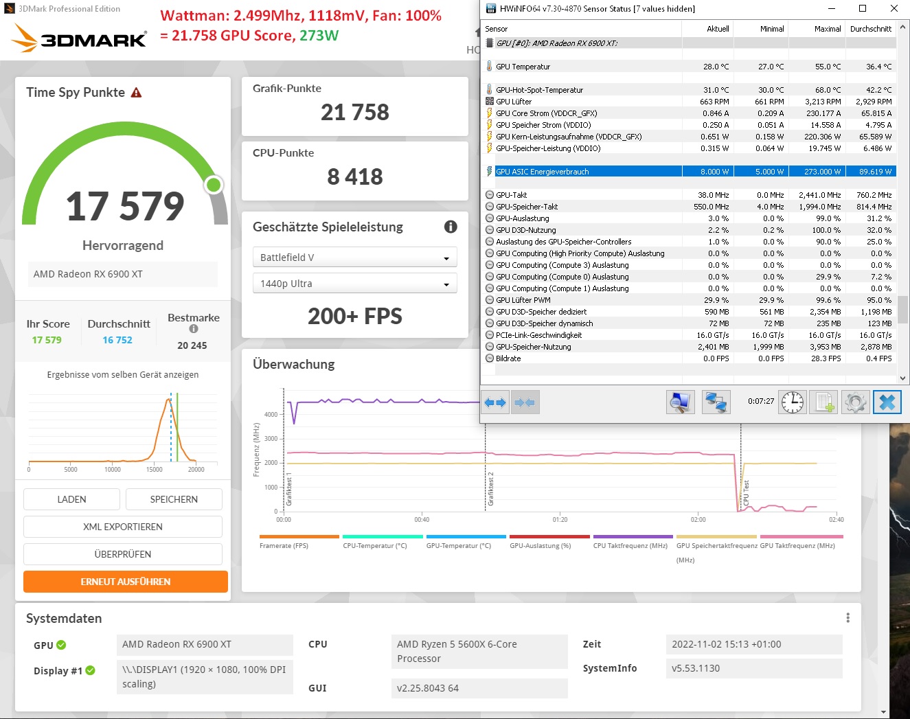

# Update: Wattman stock Takt @1118mV, bisher höchster Score im Timespy mit aktuellem Treiber.
Nun wünsche ich mir das Ganze mit 40W weniger(Arbeiten mit MPT). Noch nicht im Gamingbetrieb gecheckt auf Stabiliät.
