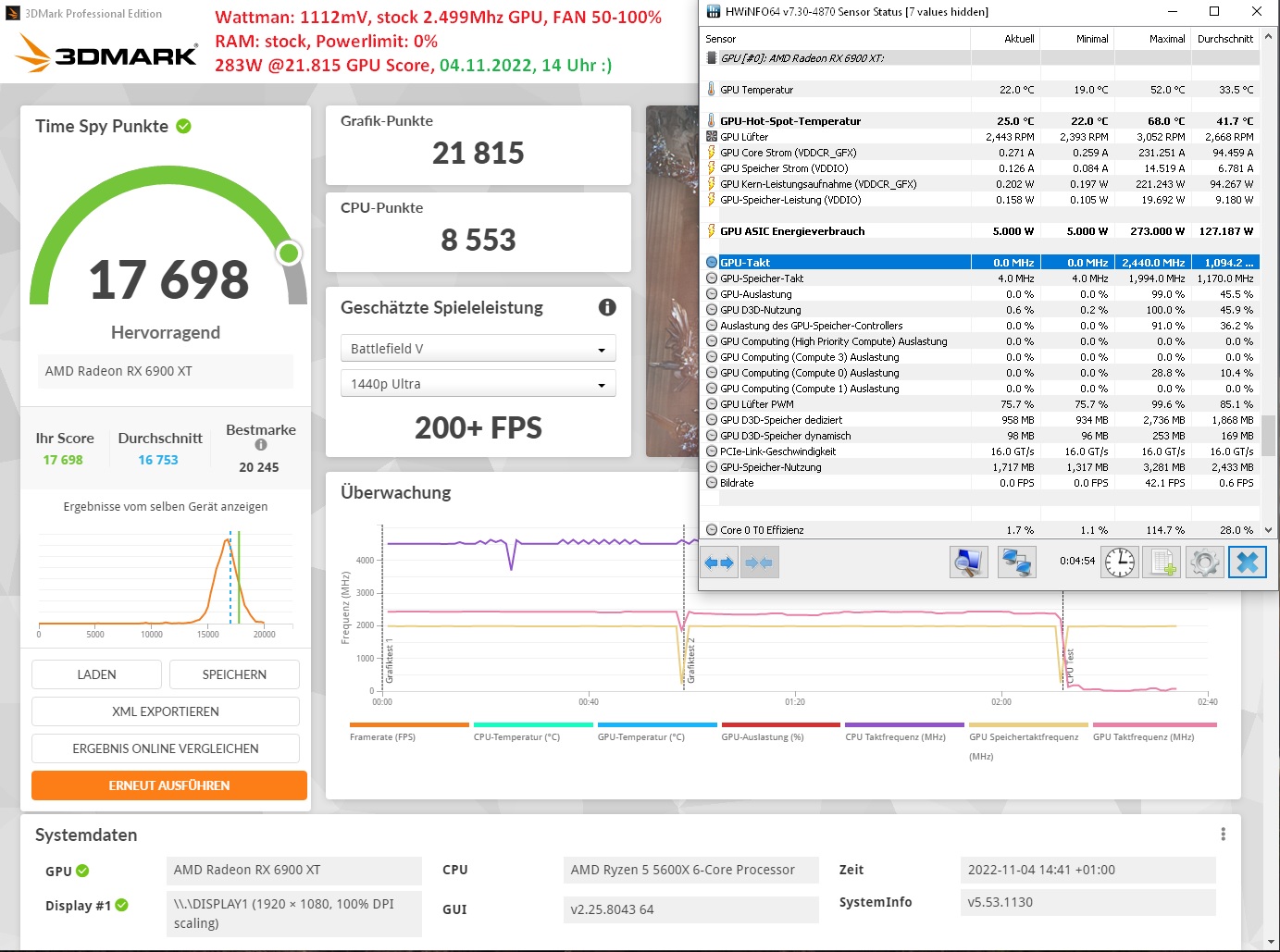

# Update:
Bisher absolut stabil, keine Timeouts, kein Zurücksetzen des Treibers, keine Crashs im Wattman. Läuft alles.
1112mV im Wattman, Rest stock, kein MPT.
Gametests bisher stabil: Cyberpunk 2077, No Mans Sky.
Treiber: 22.10.3
Windows-Schnellstart: deaktiviert.
PCI-Stecker: 2 separate Kabel an Graka.
Läuft.
Reaktionen: Fas7play, Shir Khan und xRedF
