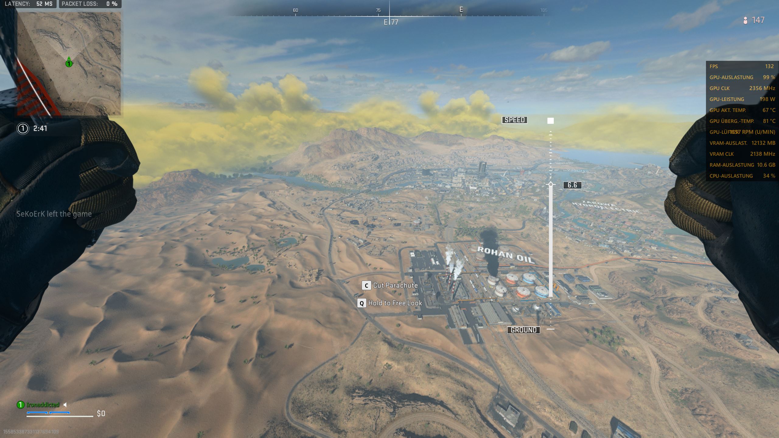

Ne Frage bin auch Warzone 2 am zocken,denkst du wenn ich CPU oder GPU Overclocke kriege ich paar mehr FPS? ZOCKE ALLES MEIST AUF ULTRA und 4k@120hzUsAs schrieb:

Eine Kombi aus beidem. Vllt. noch bisschen Geschwindigkeit rausholen und Timings straffen.Jou2019 schrieb:Mit zügiger RAM meinst du mehr Mhz oder Timing ? Kann ich garnichts aus der 6900XT rausholen für paar mehr Fps ? Kann ja auch Ram und GPU overclocken ? Oder ?
Natürlich kannst du den Takt der GPU noch etwas anheben. Ebenso, wie den RAM Takt der GPU. Mehr als 2150MHz geht da aber nicht.
Allerdings musst du selbst herausfinden, was es dir bringt. Ich glaube FidelityFX bringt dir da für lau schon ein paar FPS mehr, direkt aus dem Menü.
Bist du denn auch wirklich im GPU Limit?

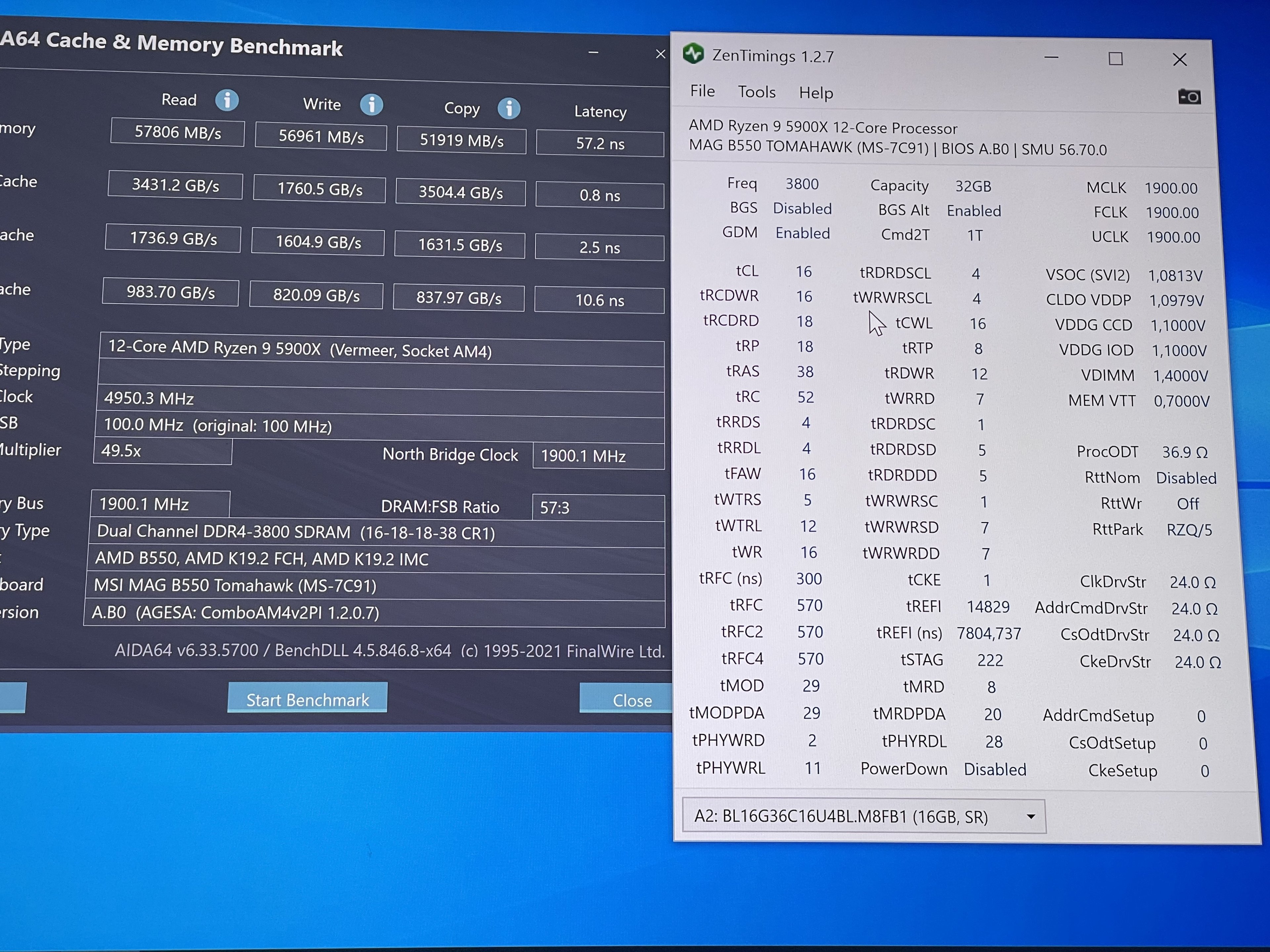

Habe meine C.Ballistix 3600mhz32gb auf 3800 mhz overclocked mit Hilfe aus Foren ,weil ich ne Laie bin 😂
Schau mal meine Werte ,sind die Ok ? Und soll ich das AMD Programm MorePowerTool runterladen oder wie Hole ich das meiste aus der GPU ? Ohne das was kaputt gehen kann 😅😅😅

Du musst dich schon etwas selbst belesen.
Einen guten Artikel findest du hier (inklusive Grundlagen).

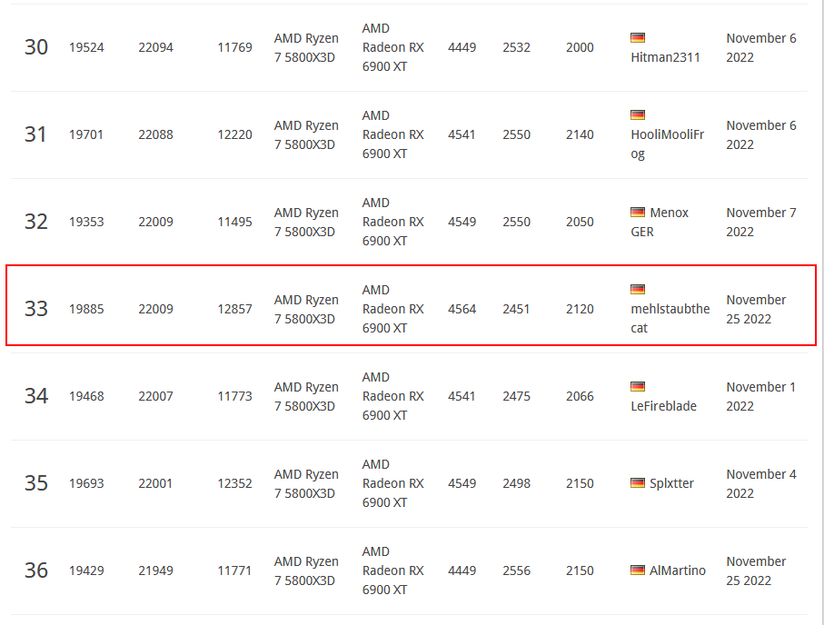

MehlstaubtheCat
Vice Admiral
- Sep. 2013
- 6.544
Ja, da ich nicht alles hochgeladen habe!
Lädst du jedes Ergebnis hoch?

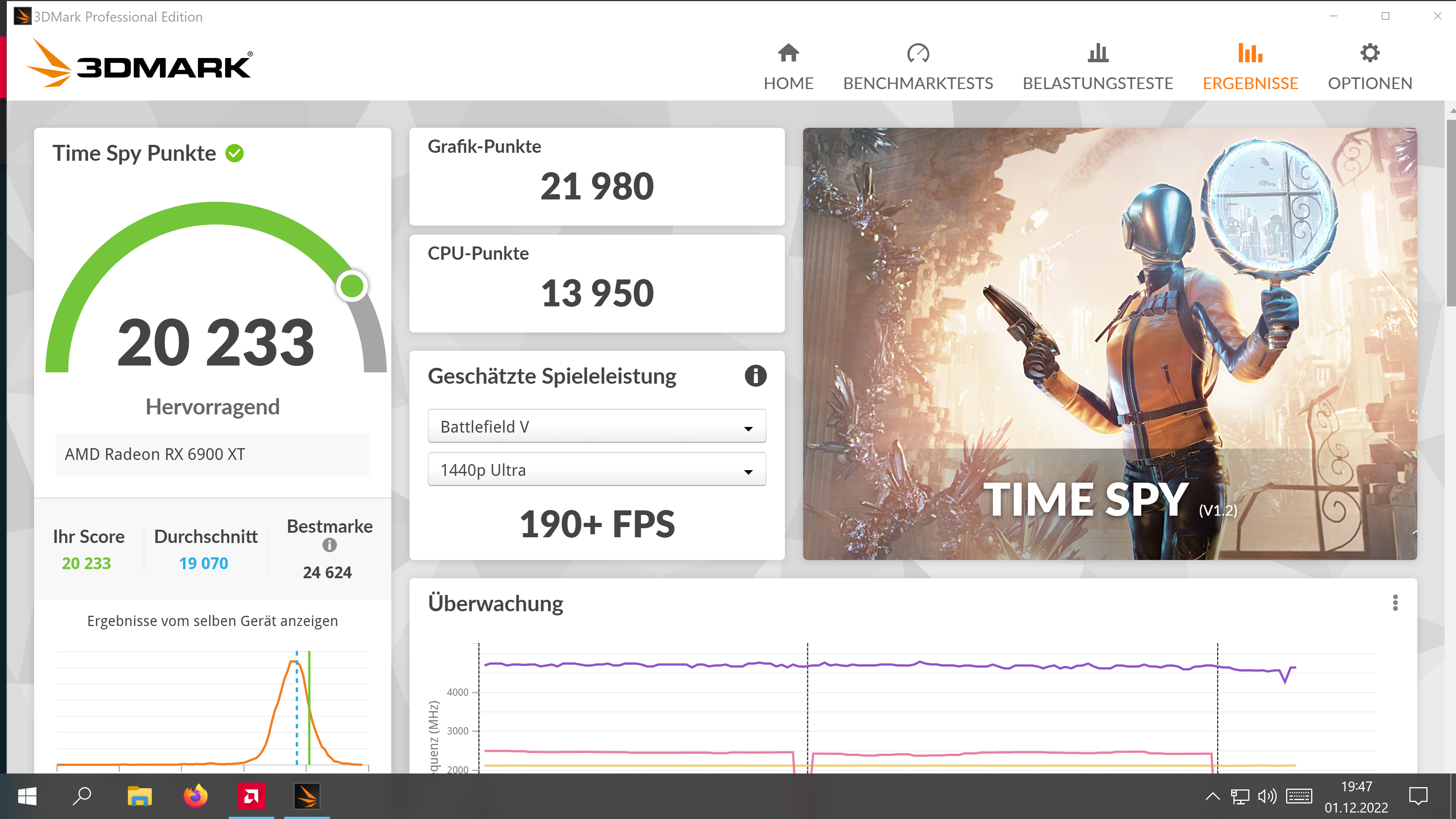

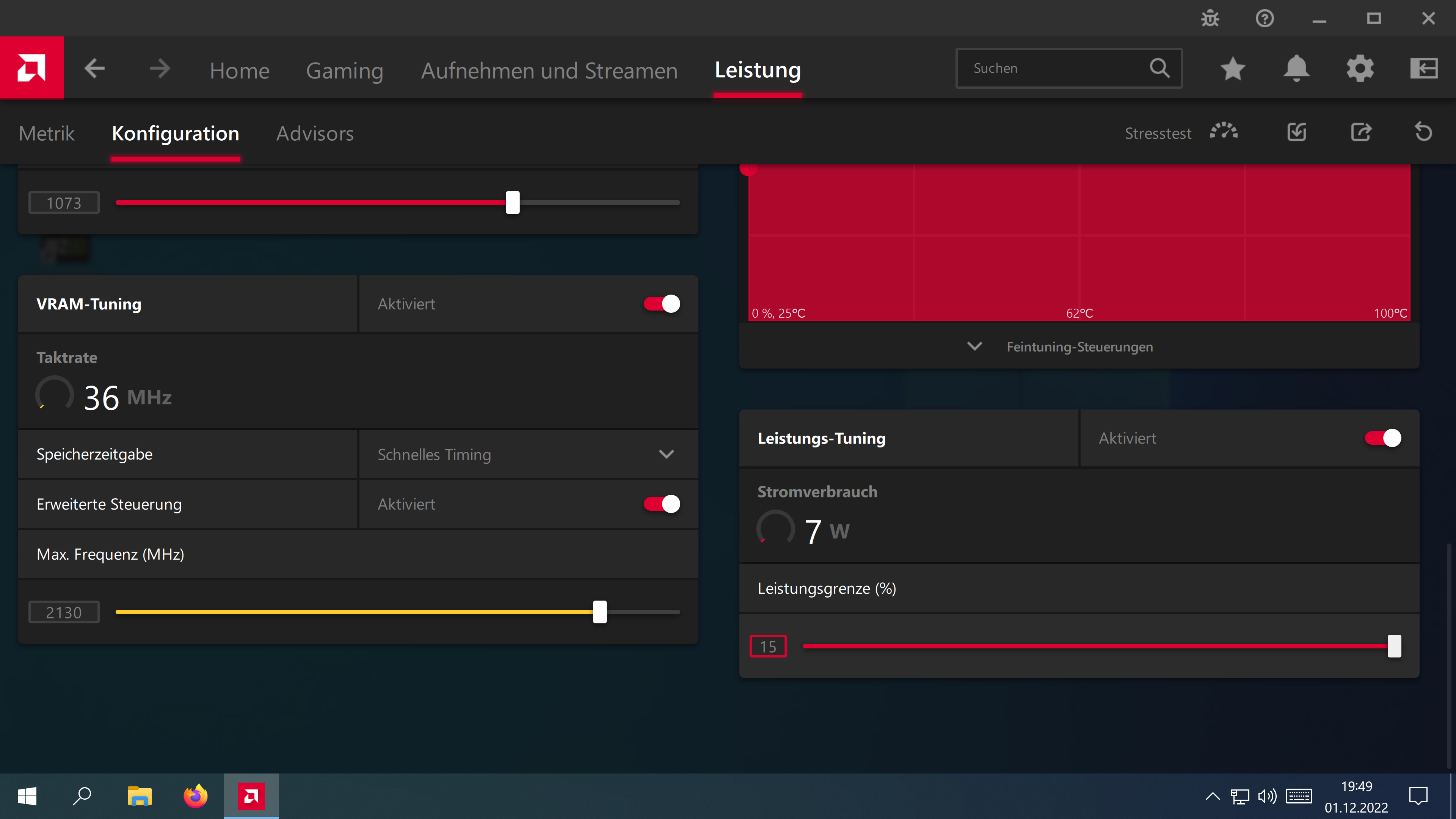

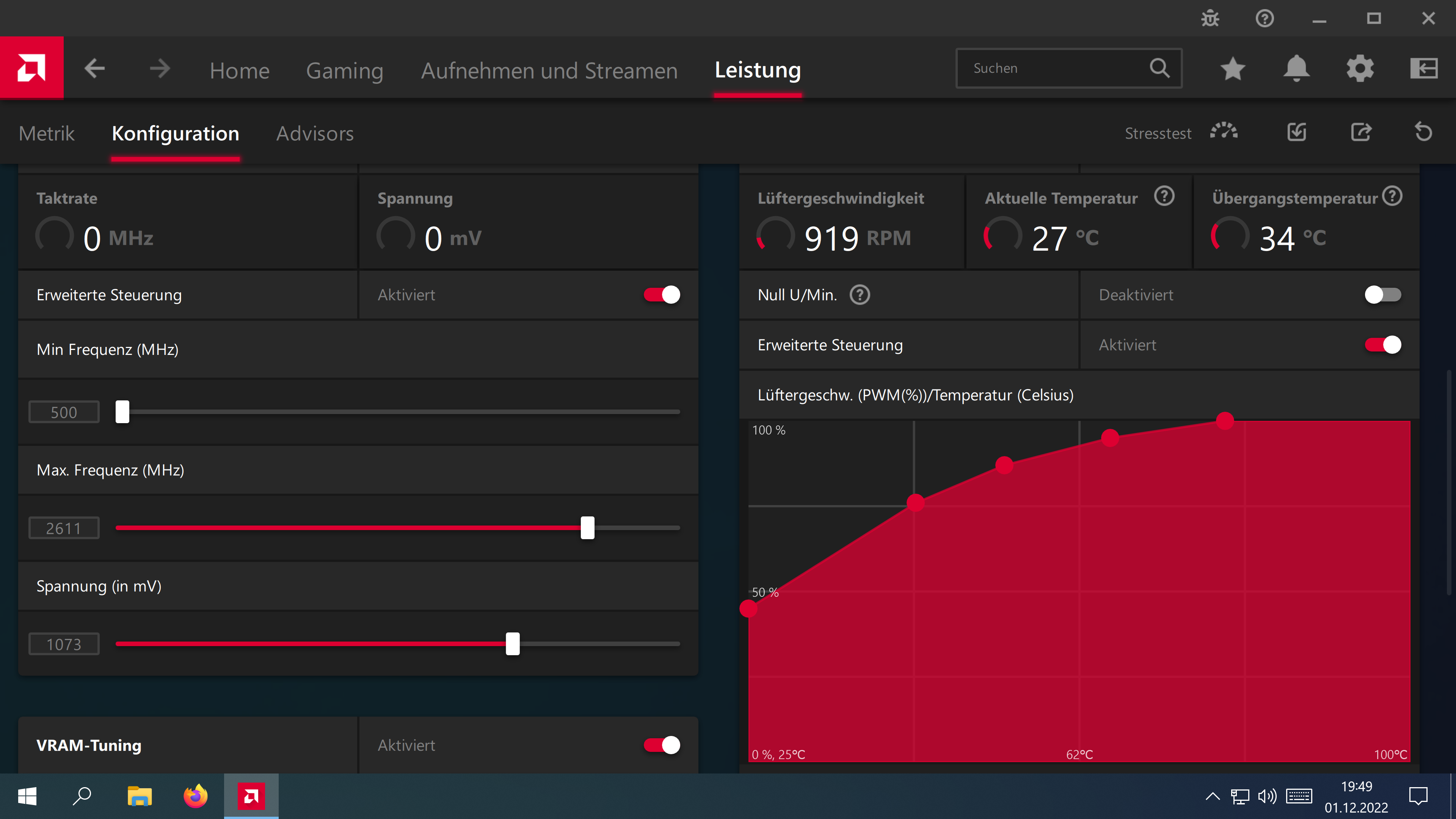

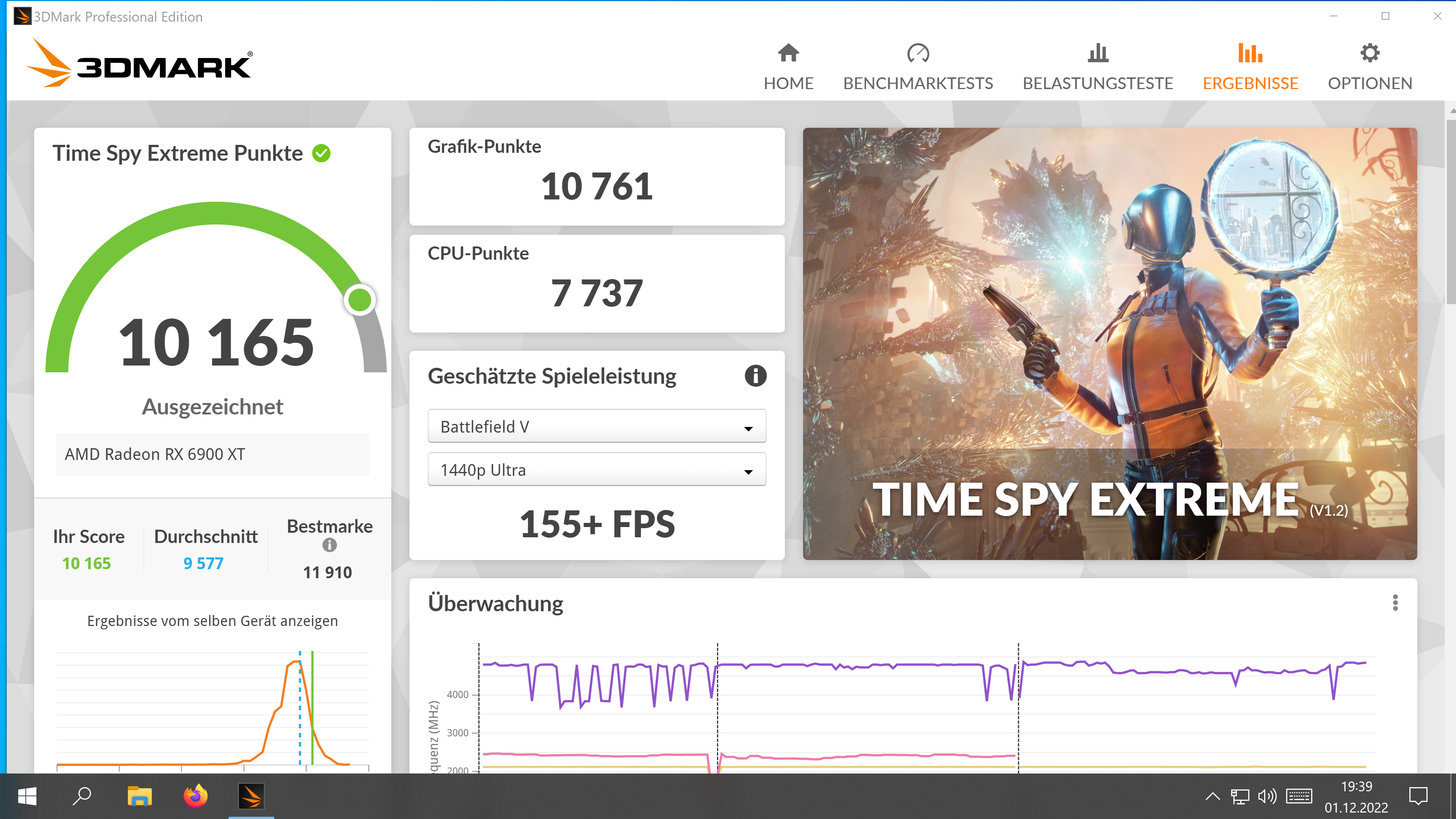

Guten Abend zusammen
Bin viel am lesen bezüglich MPT.ICh versteh es leider nicht so richtig alles
Hier nochmal mein System Gigabyte 6900XT OC GAMING
5900X
B550 Mainboard
PURE BASE 500 DX mit den 4 Standart Lüftern....
Zocke immer alles auf 4 K und meistens ULTRA Qualität,aktuell zocke ich das neue Call of Duty.
Leider seh ich immer das nach ner Zeit meine Übergangstempratur so zwischen 98-108 C liegt ! Die GPU Akt Temp liegt meistens dann so zwischen 70-77 C.
HAbe hier euch mal ein Paar Bilder von TIMESPY Benchmark Ergebnisse für euch die ich mit den OC Möglichkeiten von Wattman hinbekommen habe :
TimeSpy und TimeSpy EXtreme+ MEINE WATTMANN SETTINGS....
Sind das gute Ergebnisse? Kann ich mit MPT noch ein bischen was rausholen ohne das meine Karte Schaden nimmt? Sorry würde nicht so doof fragen,habe halt keine Ahnung,auch nicht nach Ausführlichem Lesen....
Das wichtigste Wäre vielleicht noch mehr an FPS rausholen und unter 100 C HOtspot wäre nice ...
Habe mir gerade MPT runtergeladen und trau kich schon nicht weiter
Mögt ihr mir Helfen Jungs?
Gruß aus Köln
5900X
B550 Mainboard

Ardan Redburn
- Okt. 2018
- 1.330
Moin..
MPT hoffentlich über igorslab.de runtergeladen? wenn nicht: löschen und nachholen..;-)
Sonst ists doch erstmal schick.. Offenbar kann deine Karte bei 2611Mhz-Wunschtakt gut 100mV Undervolt/WM,
keine schlechte Basis..:-)
Per Wattman stellst du halt ein Offset auf die gesamte Kurve ein wobei Am Ende immer wieder die volle Spannung angelegt wird..(mal loggen wieviel Volt wirklich anliegt per HWinfo oder GPU--Z)
Ich würde jetzt im MPT -Vmax GFX 1100mV- einstellen,Soc ebenso(ist dann eine echte Volt-Grenze,mehr als 1,1V geht dann nicht)
und checken obs immer noch stabil ist..
wenn ja , mit Offset/Wattman gucken wieweit Du die Spannung weiter senken kannst.
wenn nein,Spannung erhöhen oder maxTakt( I ) verringern bis du den sweeten Spot findest für dein Powerlimit.
P=U*I,jeder Chip ist anders...
gl&hf
gl&hf
