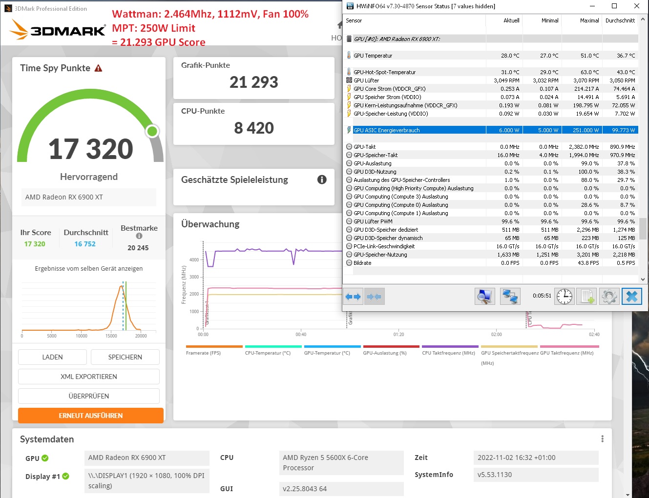

bttn schrieb:
Mit MPT den Cut bei 250W gemacht- fail. Läuft nicht bei Standard Takt. Keine Chance.
Vielleicht kann ich den Forscherdrang und die Neugier noch mal wecken mit dem Grundproblem. :)
Wo müsste ich hier nachhaken, dass das läuft?

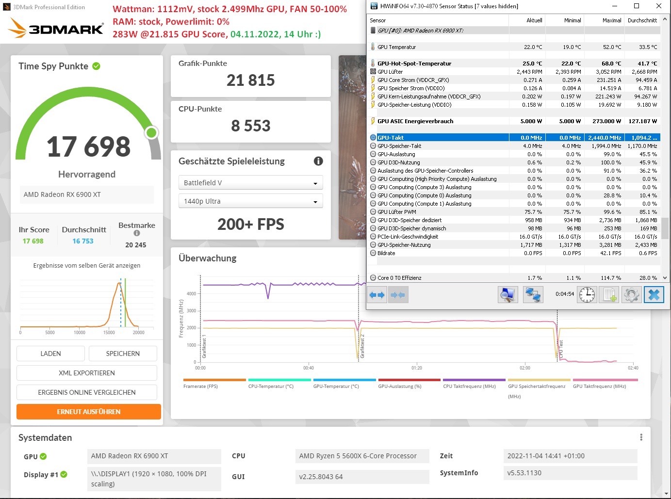

Ich erreiche "Stand heute 14 Uhr" nur noch 21.250 GPU Score im TS mit Werkseinstellungen. Es waren mal 21.850.
Mir gefällt nicht, dass das so stark schwankt. Da kann ich bei mir keine zuverlässige Messreih schreiben.
Das ist wie Fischen im trüben Wasser.
Hast du eventuell eine Idee, wo ich da nachbessern könnte, wo es "klemmt"? Mir gehen die Ideen aus. :confused_alt:

p.s.: Ich konnte vorhin einen 21.800er Score wiederholen. Habe nur im Wattmann die 1112mV eingetragen.
Sonst nix. Nicht auf Stabilität längerfristig getestet! Das braucht sehr sehr viel Zeit.
Was wurde gemacht?
Balkontüre auf, es war schlicht eisekalt hier drin. :rolleyes:
https://www.3dmark.com/3dm/82410750
