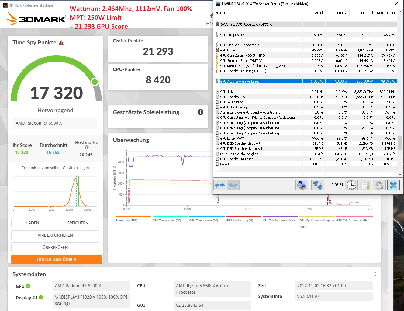

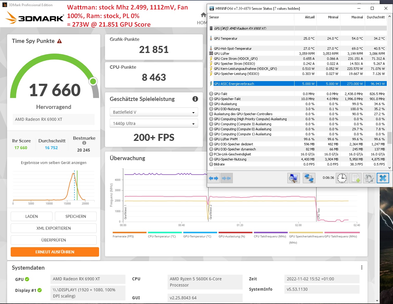

# Update 2, noch höherer Score mit Wattman 1112mV und Stock Mhz 2.499
Jetzt verhält sich das Ganze SO wie wir es erwarten. Weniger essen, aber mehr leisten. Ich habe auch einen Verdacht. Ob der sich bestätigen wird, muss ich abwarten.
Jetzt interessiert mich, was passiert wenn ich im MPT den Saft abdrehe bei 250W.
Der Score wird deutlich einfallen- mein Bauchgefühl.
@Shir Khan: Ist es zu dreist und frech, wenn ich hier um Hilfe frage, was ich noch ändern müsste um bei dem Score zu bleiben? Ja, man muss probieren. Aber aus der Erfahrung heraus?
Du könntest was schätzen aus der Hüfte und trage es ein. :D
Glückwunsch zu den Erfolgen! Nein, ist weder dreist noch frech, aber was mich betrifft, probier erst mal selbst weiter rum. Der Werkzeugkasten steht geöffnet vor dir. :)
Mit MPT den Cut bei 250W gemacht- fail. Läuft nicht bei Standard Takt. Keine Chance.
Im Wattman auf 2.464Mhz reduziert. Läuft durch.
Haken: Der Score bricht um 500 Punkte ein.
Das gefällt mir jetzt natürlich nicht. Und nun wird es schon wieder zu strange für mich :)
Jetzt muss ich sicherlich mit der Spannung wieder nach oben. Vermutlich 1125mV.

bttn schrieb:
Verstehe ich das richtig?

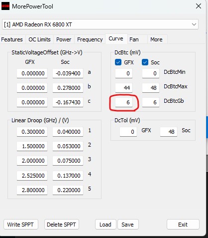

Seltsames verhalten das er mit gedeckelten Watt nicht Läuft.
Wenn du lust hast stell mal die GFX DcBtcGb auf 25 ( alternativ 6,12,18 wenn es zusehr drosselt )
Agreed.
Du schlägst dem Kollegen Änderungen im Curve-Tab vor? Bold move, er fühlt sich noch nicht mal heimisch in der Power-Sektion. 😆
Danke für's Einbringen jedenfalls, bin gespannt. :)

Zu wenig Saft vom Netzteil würde ich jetzt ausschließen bei zwei separaten PCI Strängen. Ist ein StraightPower 11 mit 750W.
Ne da brauchst du dir keinen Kopf machen. Die Funktion der DcBtcGb ist zwar noch sehr frisch entdeckt aber keines falls gefährlich. Das sowas wie ne Sanfte Drossel die das plötzliche
Peaken des taktes etwas eindämmen kann.
Reaktionen: Fas7play und bttn
