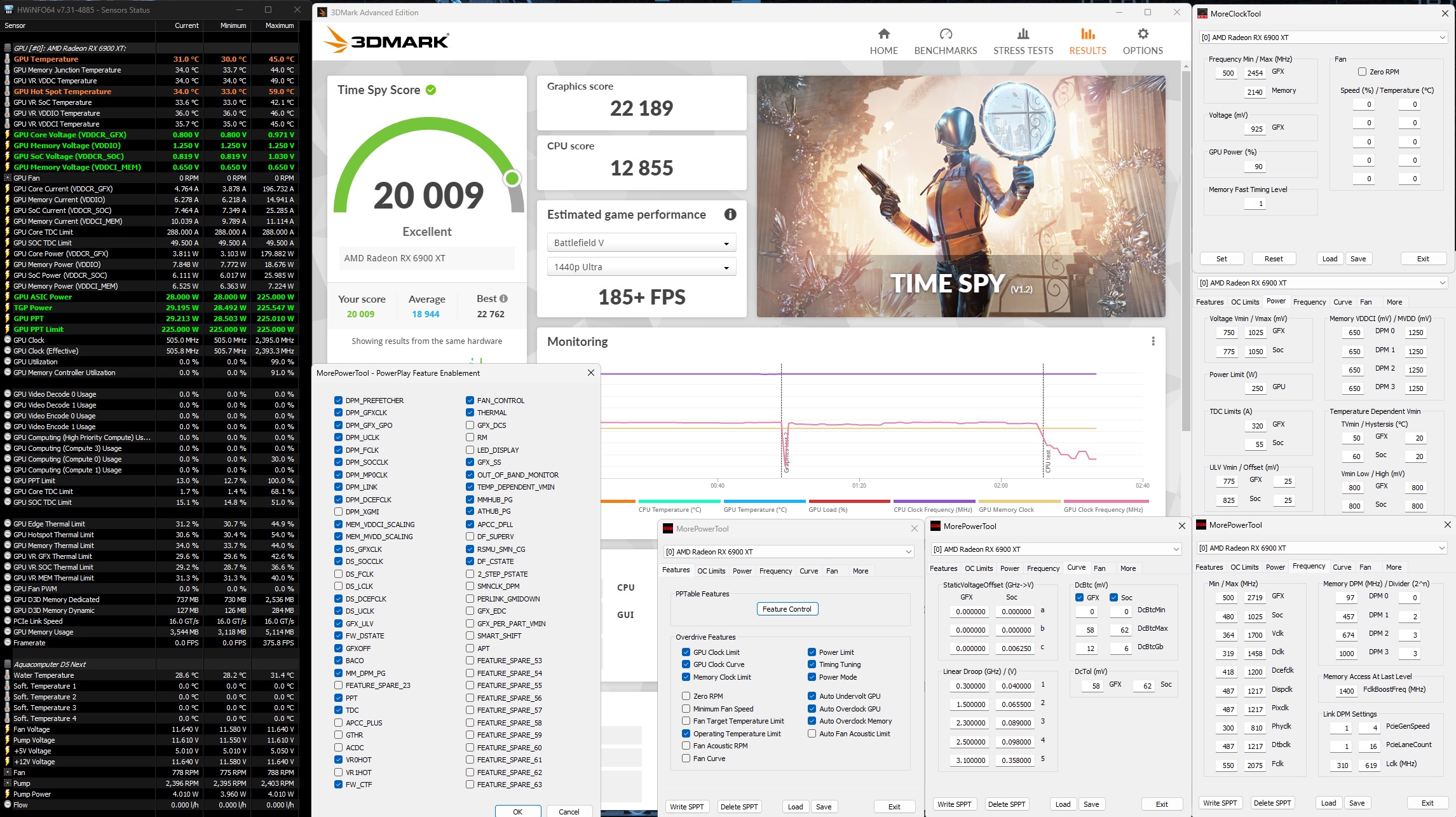

Erste Schritte in der kurzen Zeit: STOCK vs. 225W
332-22.901 (332Watt STOCK)
https://www.3dmark.com/spy/34150521
151.25 fps // 129.79 fps
225-22.189 (225Watt)
https://www.3dmark.com/spy/34232617
146.74 FPS // 125.62 FPS
um 107 Watt reduziert (~32%) bei 22189 GPU Score / 225W = 98,617* Effizienz
~3% "Verlust" an FPS (am Timespy-Result gemessen)
CPU laut HWiNFO 60W peak bevor es in CPU Test wechselt, danach 98W. Durch UV die CPU eingespart.
H²0: D5 Next Pumpe läuft auf 15%, Lüfter 775rpm starr/fixed, Zimmer: 23°C(+/-)
Schritte: Bios einer 6950 in MPT gehoben, Werte angepasst - was man sich halt so zusammenliest. ;)
XTXH kommen mit 1200mV, Spielraum bei Ram sowie GFX Vmin/Vmax noch vorhanden
Fclk reagiert sehr empfindlich auf Vmin/Vmax SOC, da floss einiges an Zeit rein.. ob die Balance so passt?
Zu Feature Settings hätte ich einen Guide gesucht.. hab hier nur 2 Checkboxen abgewählt.
ULV Vmin.. 775 anstelle 825, iirc spart man hier bei leichter "desktop" workload nochmals?
UV-225
SOTTR und RDR2 soweit mal keine Probleme erkennen können.

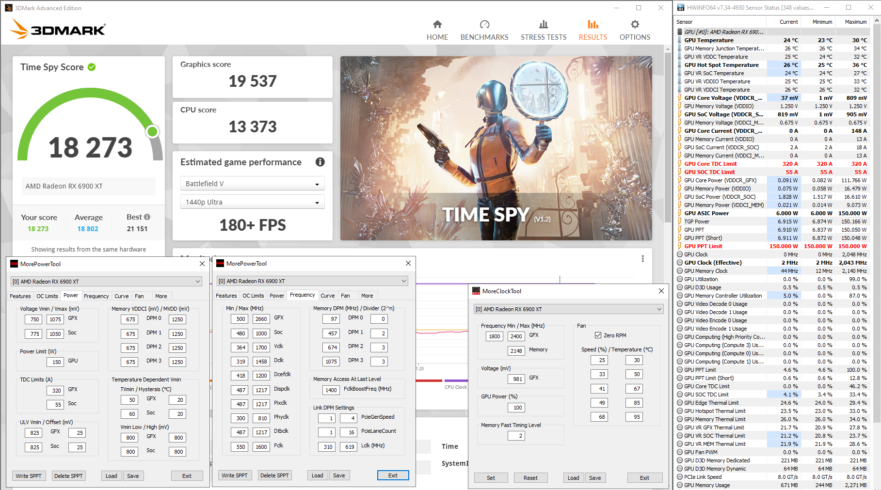

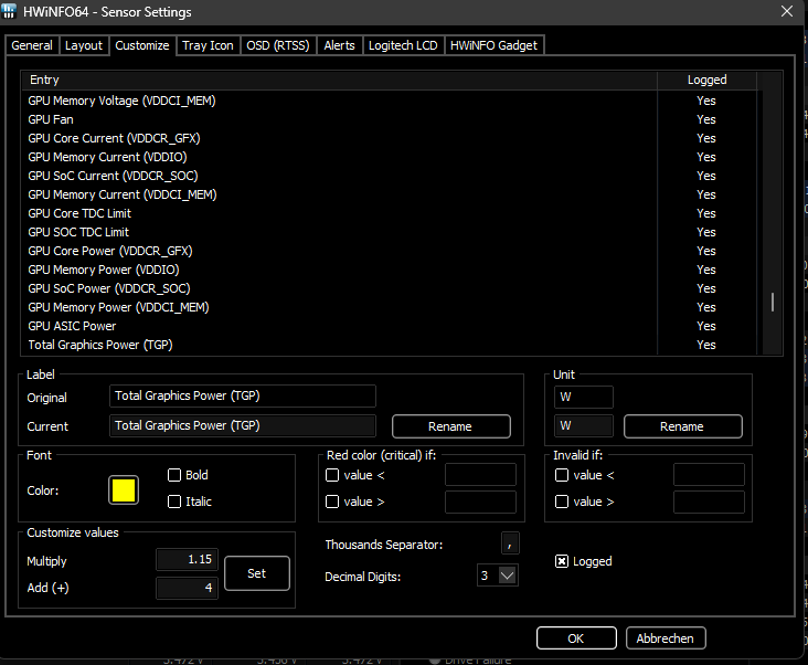

@fas7play sieht doch gut aus. Bei der TGP musst du eine Formel eingeben:
Dann würde ich aber auch das current Label von TGP auf TBsim ändern.
(genau wie in CFX vorgeschlagen/bereits integriert)
Man simuliert quasi die TBP.

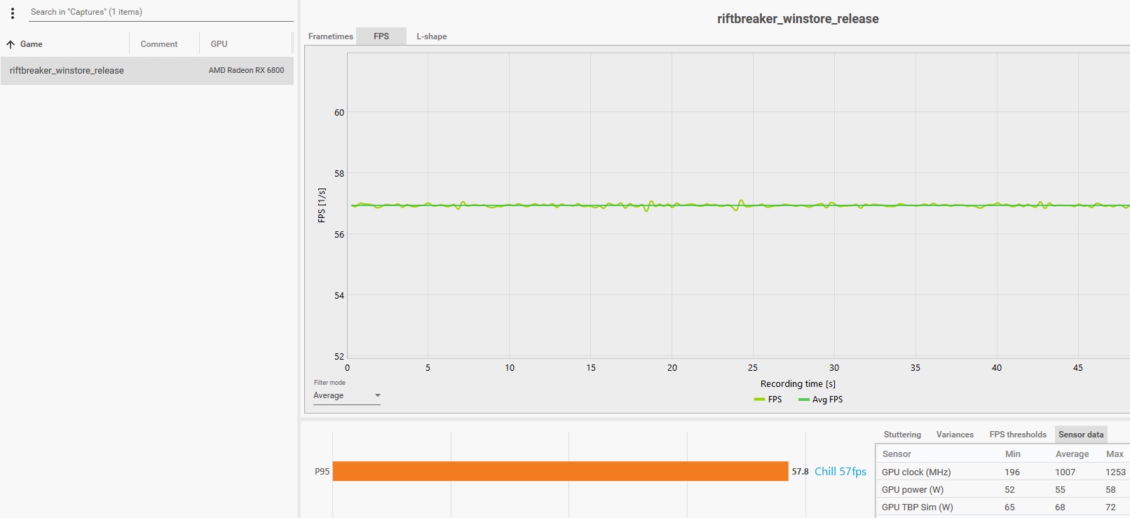

Wer das Overlay von CFX nutzt, kann sich dort die TBsim anzeigen lassen.
Ob ULV <700mV noch Sinn macht, who knows.(gehen täts wohl bei einigen Wenigen)
Vllt. mal bei "leicher" DesktopLoad=Browsen/Video@Fence vgl., ob da 1-2W ne Rolle spielen.
(4k-HDR-Videos schau ich net am PC, so das es keine Rolle für mich spielt)

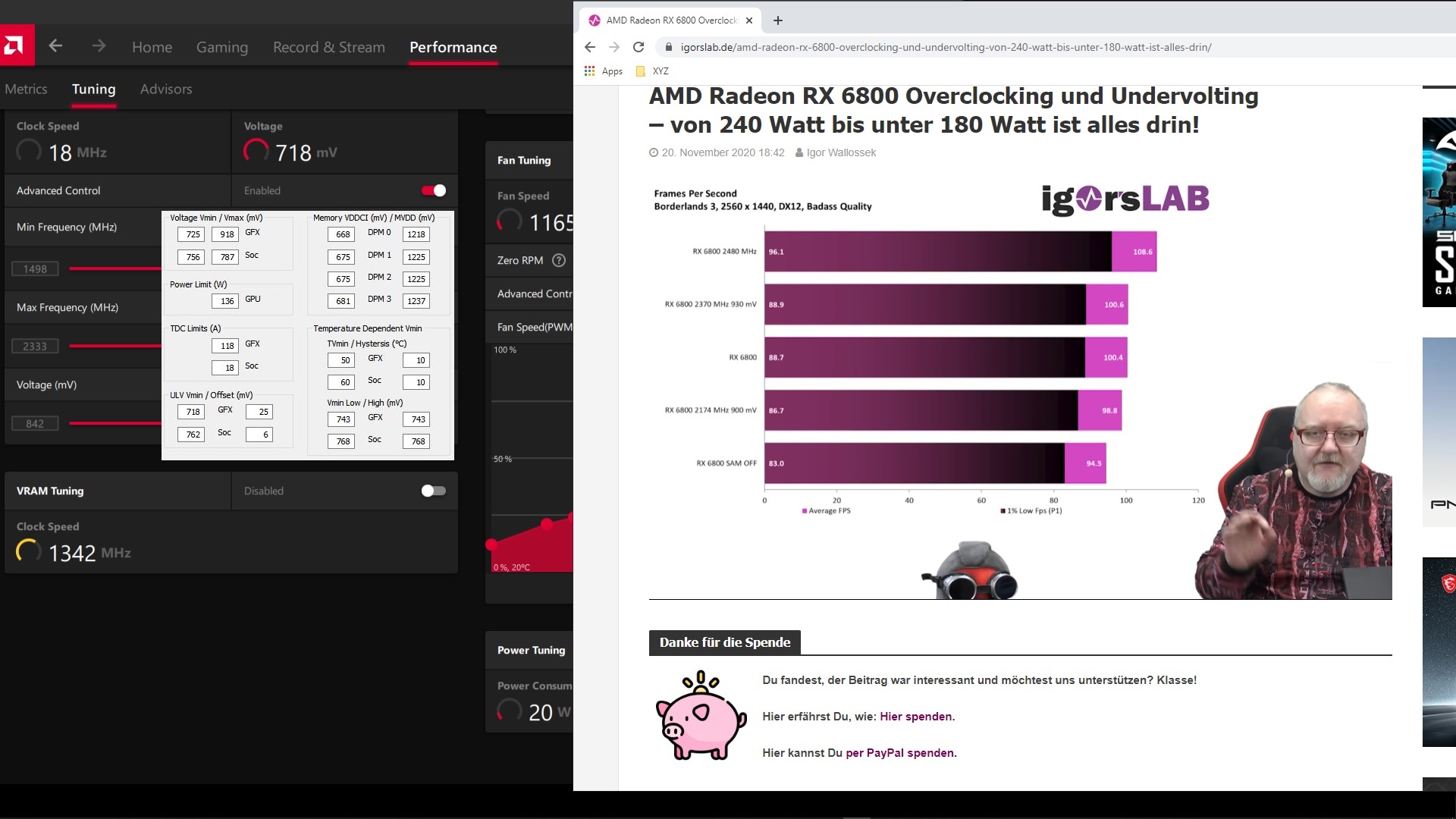

Mir reicht 718mV, habe derzeit minGFX+TDV+ULV ziemlich nah beieinander.
(zu tiefe minGFX macht u.U. schneller instabil, wenn man nen großen Offset nutzen will)

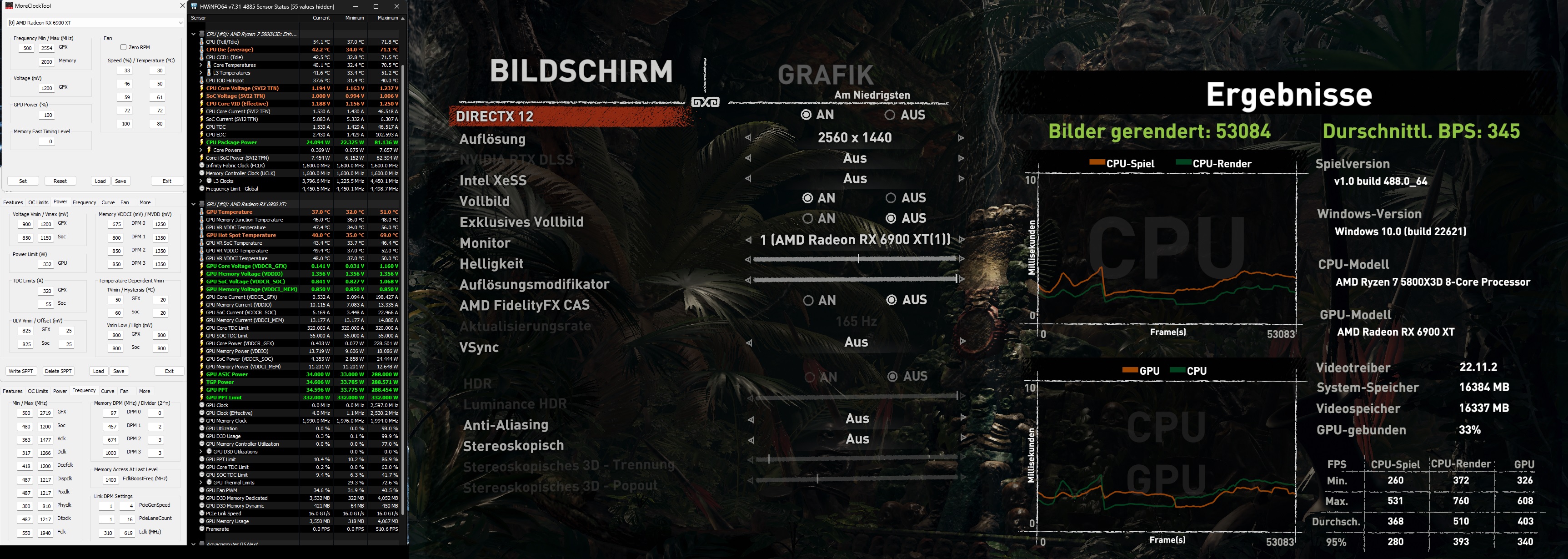

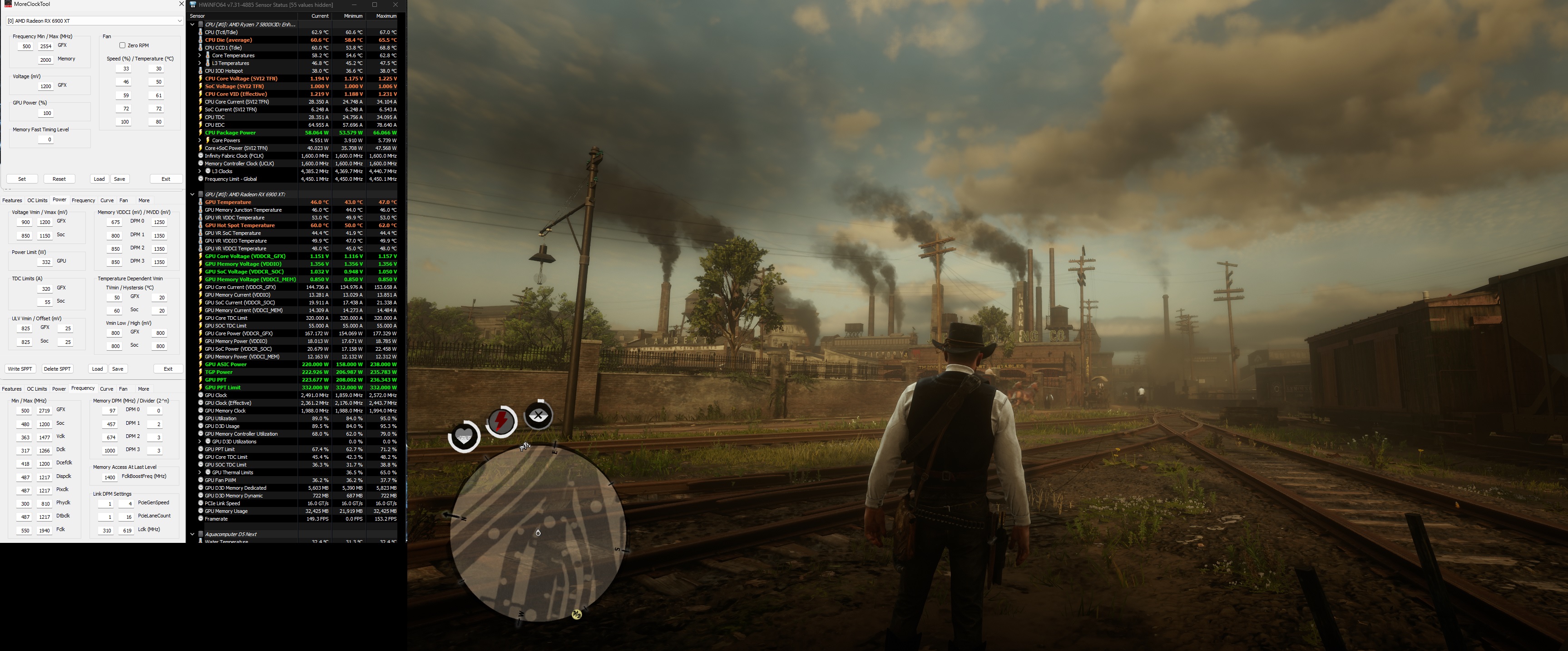

Sorry, dass ich die Bilder kommentarlos hinstelle und keine Vergleiche anstelle. Doch sollten die Informationen reichen sich Themen rauszupicken die einem wichtig sind, möchte nochmals erwähnen dass diese Settings nicht 1:1 übernommen werden sollen.
Reihenfolge: jeweils das Profil geladen, reboot -> SOTTR Benchmark -> RDR2.. also vorgeglühtes System :freak:
150W
Stock 332W
150W
Stock 332W
