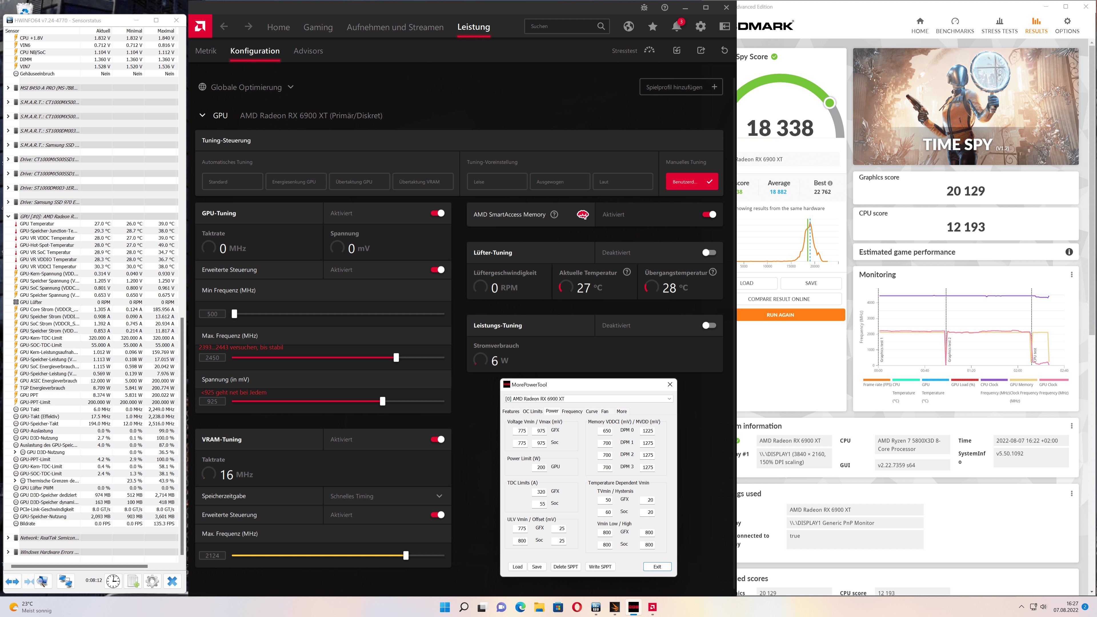

Ich hab mal ein paar konservative UV settings aus dem Luxx kopiert und herausgefunden dass ich keine Ahnung hab was ich da tu, also Treiber neu installiert und nochmal bei 0 gestartet.
Ich komm jetzt nur mit Adrenalin mit 2500mhz, 1.140V, schnellen timings und 2050mhz Speichertakt auf 20994 Timespy Grafikpunkte bei ca. 230W.
Laut HwInfo taktet mein Memory auf über 3000mhz, da kann was nicht stimmen.

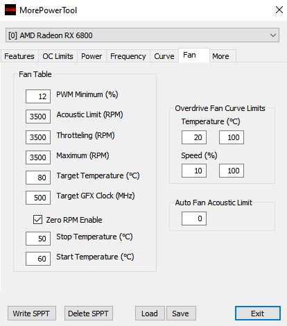

Gibt's ein gut verständliches Tutorial bzgl. Lüfterkurven in MPT? Ich hätt gern bis 60ºC unter 1000 u/min.
aktuell bei mir
Speed ist "ähnlich" % pwm, was auch im Treiber in der Lüftersteuerung vorh. ist
Throtteling habe ich vorsichtshalber hoch genommen, damit net vorzeitig gebremst wird, sondern
der Lüfter im Notfall auch mal aufdrehen darf
Nach dem Ändern musst Du write SPPT machen und den PC neu starten.

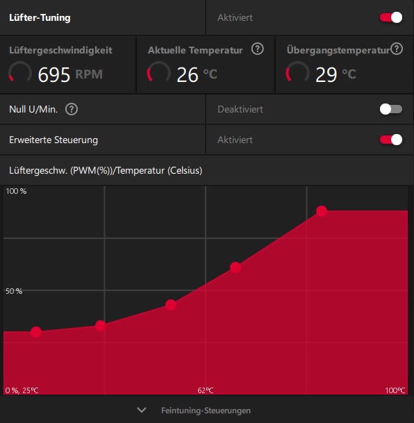

Gibt es nicht wirklich, weil man anders als im Afterburner weniger Werkzeuge zur Verfügung hat.
Man kommt ja nur bis 25% rpm runter. Mir wären auch 20% im IDL lieber, aber gibts nicht.
Ich kann dir nur meine Kurve anbieten als Bild. Viele machen einen steileren Anstieg am Ende bei den hohen Temperaturen. Bei mir passt es so. Für mich ist das ok.
12% nach frei schalten im MPT gehen ohne Probleme

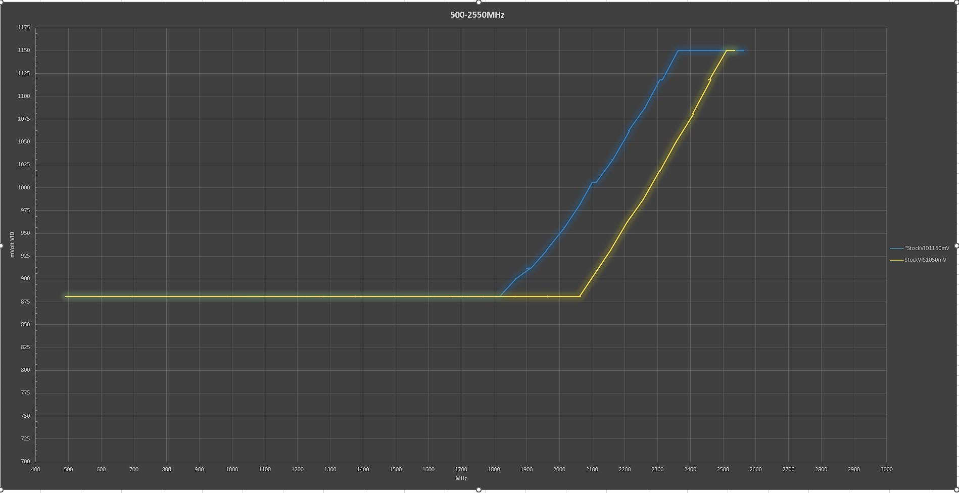

das Absenken im Adrenalin verschiebt nur die Kurve nach rechts (hier im Thread gerne Offset genannt)
MPT 1175mV Adrenalin 1120mV = 55mV Offset
MPT 975mV Adrenalin 925mV = 50mV Offset (theoretisch bei Ardan = safer)
Manche Chips reagieren empfindlich auf zuwenig Watt bei gleichzeitig viel Takt, weil der hohe Takt eh net erreicht wird, muss der Treiber ständig eingreifen/korrigieren = instabil.
(deswegen cappen ja die NVer die Kurve im AB oben)
vllt. PL=230W für 2393 MHz und dann probieren, was beim Voltregler geht.
2393 sind effektiv weniger, ... Das ist normal.
edit: Im Anhang das ist die Kurve einer 6800xt
bei ner 6900 sieht das ganze wesentlich entspannter aus, weil die ja auch höher takten kann mit theoretisch
besserem Chip und die 6900 hat wg. dem besseren Chip auch kleinere minGFX als die 6800xt
(vorrausgesetzt das Binning war erfolgreich, ... was genau dann bei der XTXH noch anders ist, = Lotto)
