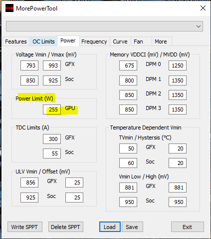

Wenn du insgesamt nicht über Summe X kommen willst, setz dir da das Limit.
Ich habe dir ein File mit PL 200er Limit angehängt (inkl. Idle Absenkung). Kannst du ausprobieren.
Wie meine Vorredner es bereits sagten. Du msst aber nicht neustarten. Nutze einfach dieWindell schrieb:Also ich hab keine Ahnung ob ich das MPT "richtig" benutze,...
