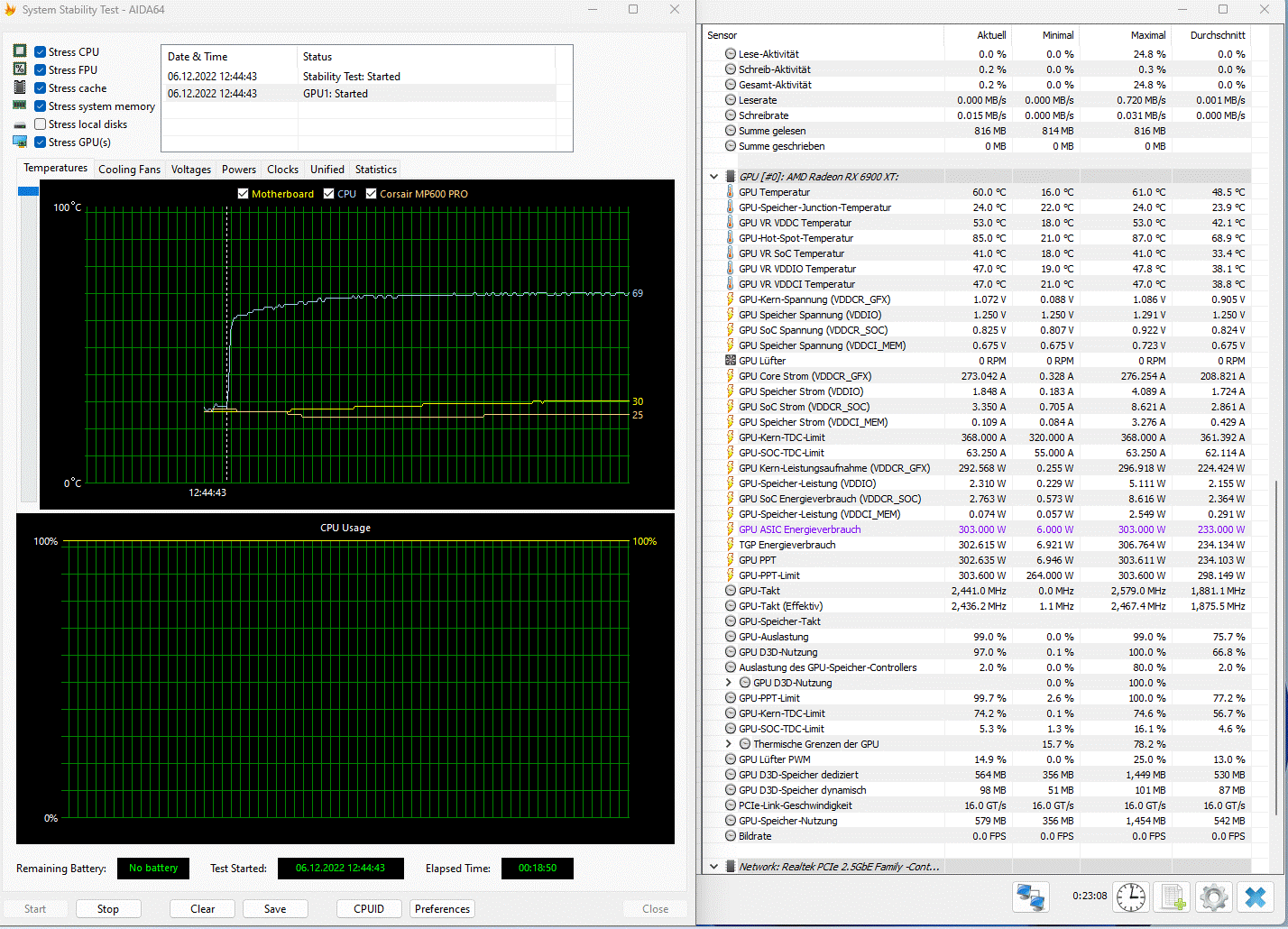

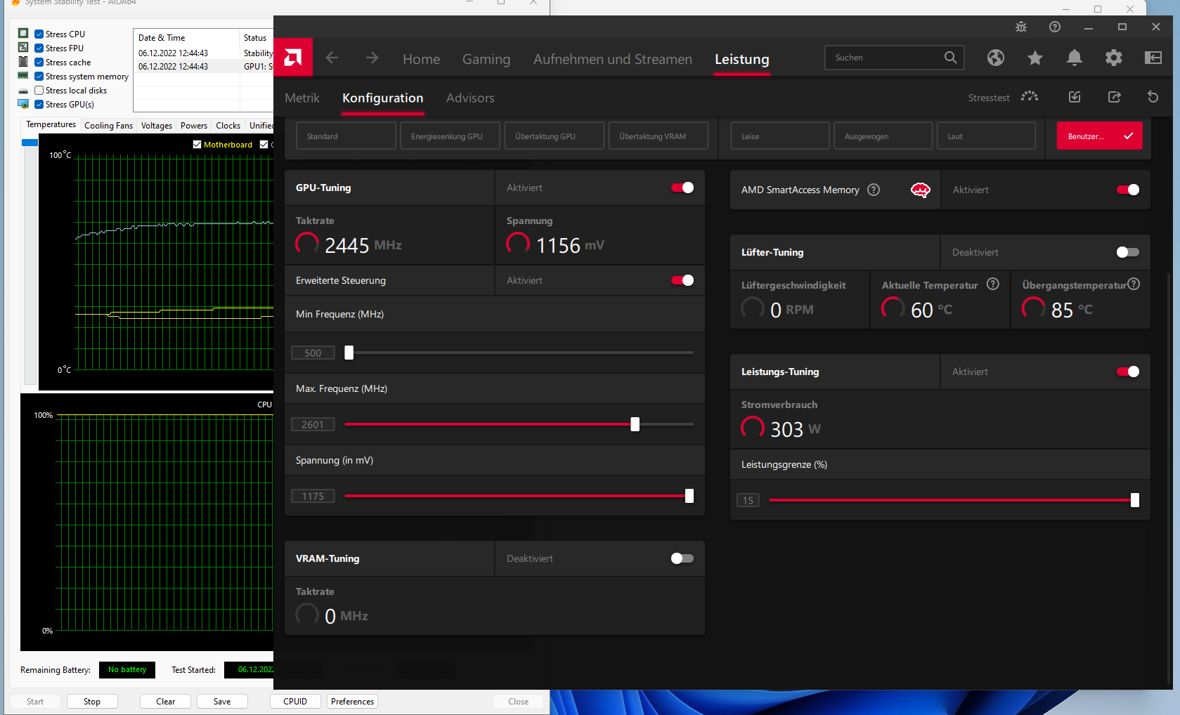

Frage: Wie hoch ist ein Akzeptabler Hot-Spot* wert bei der Karte bzw. Normalwert (*Vermute mal das sind die Spannungswandler, oder?) habe da bei Adia64 GPU Stresstest, 82 bis 88°c, GPU liegt bei ca. 52°c ist das Normal/Ok?
Soll/kann ich beim Powertarget etwas runterstellen brauche dass gar nicht auf Anschlag (GPU, der RAM soll bei 16GHz bleiben)
mfg
Der Abstand zwischen der GPU Temperatur und der Hotspot-Temperatur sollte möglichst gering sein. Je mehr Watt gekühlt werden muss, desto größer wird der Abstand zwischen der GPU Temperatur und der Hotspot-Temperatur.

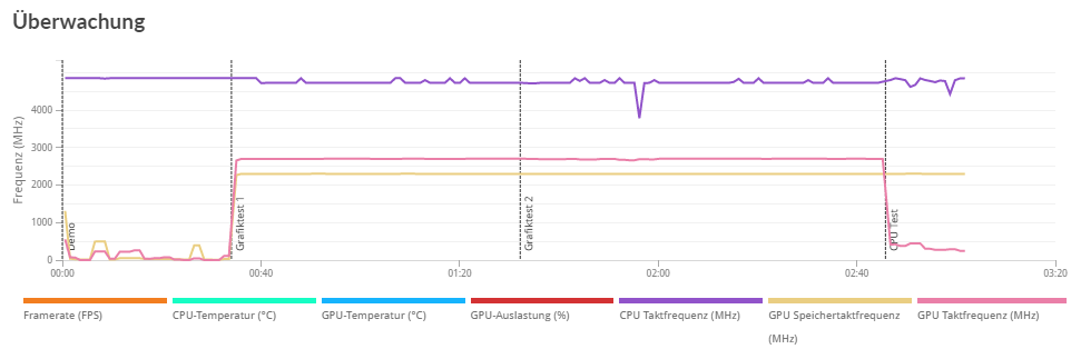

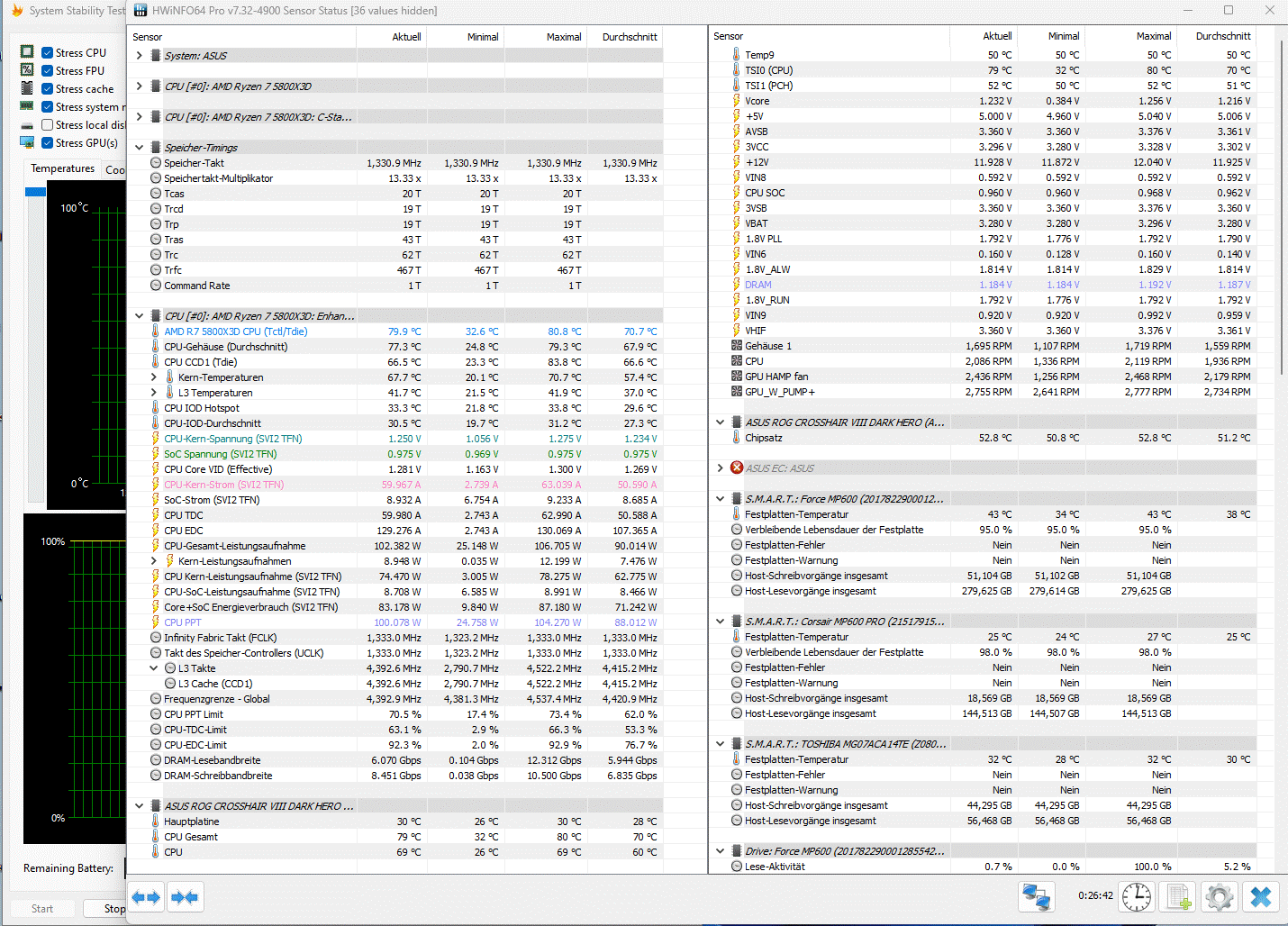

AMD RX6900XT Nitro+ mit Eiswolf2 AIO
Reaktionen: C4rp3di3m
Wow danke, also stehe ich mit 56 GPU und 81 Hotspot ganz gut da beim Stresstest und das obwohl bei mir zusätzlich noch der CPU mit gekühlt wird, stimmts?
mfg
also wenn (ohne aufgebohrtes Powerlimit) der Temperaturunterschied Wasser/GPU bei 10-15 C liegt ist davon auszugehen das der Wasserblock ordentlich sitzt.. Hotspot liegt halt nochma 10-20C höher,jenachdem wieviel Wattage grad durchgejagt wird..
Ob deine 56C gut oder kacke sind, hängt vor allem von der Wassertemperatur ab... wie ist denn die?
Wieviel Watt die Karte dabei zieht ist auch von Interesse;-)

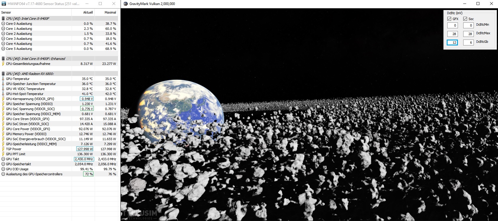

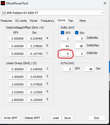

xRedF schrieb:
Seltsames verhalten das er mit gedeckelten Watt nicht Läuft.
Wenn du lust hast stell mal die GFX DcBtcGb auf 25 ( alternativ 6,12,18 wenn es zusehr drosselt )
Der eingekreiste Wert/Drossel gibt wohl etwas mehr Stabilität?
... scheint auch erstmal den Boost@Teilllast net allzusehr einzubremsen = selbe eff. maxVolt
(habs mal bei mir von 6mV auf 12mV bei GFX erhöht)
edit: läuft auch in CP2077 mit FSR2.1@Performance ohne RT ganz smooth (zw. 85 und 96W@custom-Setting)
... da braucht man net auf RDNA3 wechseln
Reaktionen: xRedF
