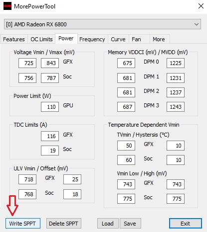

btw.
Im MPT speichern heisst "write SPPT" und erfordert danach nen Neustart des PC bzw. Treibers+Registry
(oder für Fortgeschrittene gehts auch per CRU, dort restart64.exe als Admin)
"save"= speichern ist nur, um eine/mehrere *.mpt -Datei für eigene Zwecke zu erstellen
(um z.Bsp. zw. verschiedenen Settings über "load" schnell wechseln zu können)
Das MPT- Powerlimit GPU ist nur die TGP, = der Wert in HWinfo.
