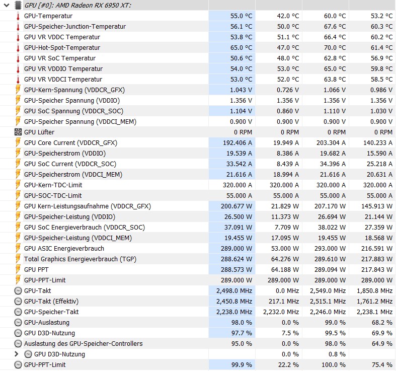

Habe jetzt paar kurze "Tests" gemacht noch auf 289W Target / Spannung auf 1140mv
Da komme ich aktuell so auf55° 62° GPU und 68° 73° Hotspot im max.
Wasserca. 37 mittlerweile nach 25 min D4 in 4k ~ 43°C / Luft 27°C
Taktrate geht auf 2,6 GHz dabei hoch

NasterX21 schrieb:Da komme ich aktuell so auf 55°GPU und 68° Hotspot im max.
Würde vom Bauchgefühl sagen, das geht kühler. Bitte korrigieren wenn ich falsch liege. Andererseits haben wir auch krasse Temperaturen draußen
Wäre mir auch lieb, dann müsste ich vielleicht nochmal auseinanderbauen.w0wka schrieb:Würde vom Bauchgefühl sagen, das geht kühler.
Temperaturen etwas korrigiert jetzt nach ca. 25min D4 / 4K alles Max.

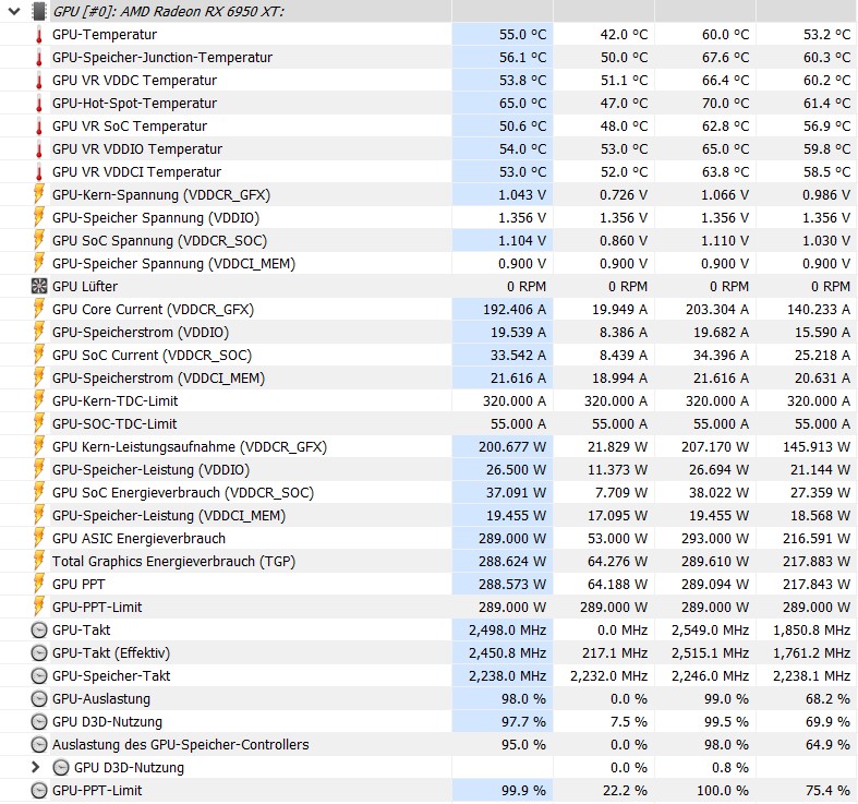

Hier mal als Screenshot, paar Minuten in Diablo 4 in der OpenWorld rumgelaufen (4K / alles Max)
Von den 2780MHz bin ich weit entfernt, vermutlich wäre das mit PowerLimit +20% machbar^^
Man Ziel wäre es die Taktrate irgendwo bei 2.3 GHz hin zu bekommen und dabei den Verbrauch zu verringern.
-> In der Hoffnung das Spulenfiepen verringert sich
Darüber hinaus bin ich mit den Temperaturen auch noch nicht so zufrieden. Ob da eventuell nochmal auseinander bauen und WL-Paste und Pads nochmal neu platzieren was bringt?

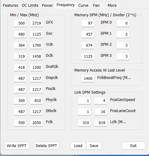

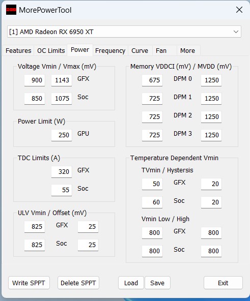

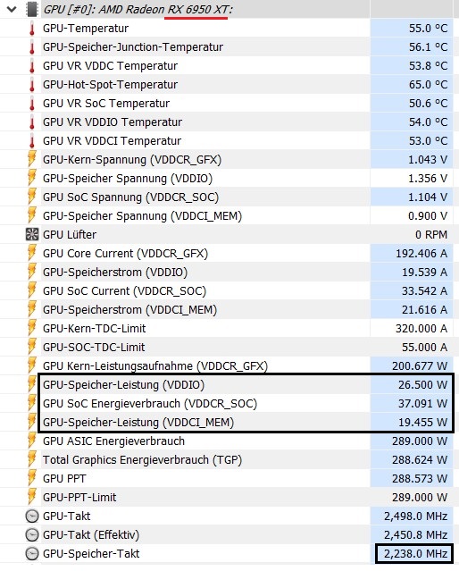

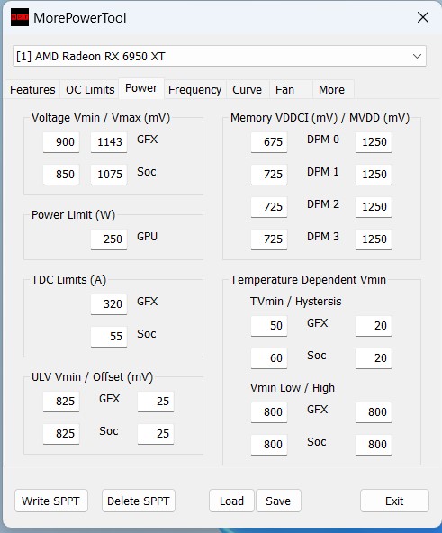

Ob weniger SOC-Volt/Takt und generell mal Vram-UVen sich beim Geräusch bemerkbar machen würden,
... falls Du Dich irgendwann mal ans MPT rantraust.
Da liegen evtl. noch Reserven, derzeit 83W für SOC+Vram ist ganz schön viel.
Weniger SOC-Takt+Volt sollte evtl. beim Hotspot ein mue helfen. (falls die Temp. auch runter soll)
Ob man jetzt mutwillig mal ein mue zu tief gehen könnte, z.Bsp. SOC=1100MHz bei 1075mV, kann Dir
evtl. ein Besitzer einer 6950 nachmessen, der MPT nutzt. (und beim Vram vllt. so ca. 725+1250mV)
Generell finde ich aber das Delta GPU 55° zu Hotspot 65° sehr gut bei Dir.

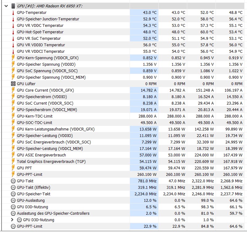

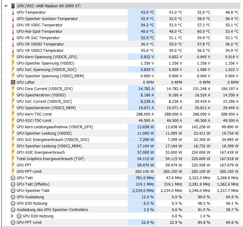

Hier mal D4 mit Vertikal-Synch (60FPS) so 10 Minuten Spielzeit.
Ich muss echt sagen, von der Leistung der Karte bin ich echt begeistert!
Zur 2080 war das echt ein geiles upgrade.
Lediglich das Fiepen geht mir etwas auf die nerven, war jetzt mit de VSync schon etwas besser.

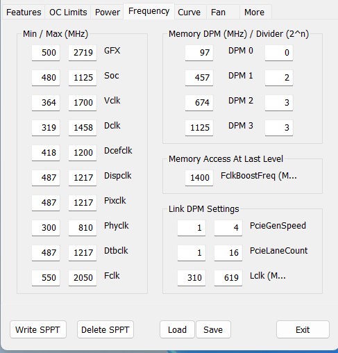

@GerryB jetzt mal noch 30min D4 mit FSR Qualität eingestellt ohne FPS Limit:
Habe auch per MPT die Einstellungen übernommen für SOC und VRam.
Verbrauch auf 250W festgenagelt.
Schalte ich VSync an, dann 60FPS und ich liege so bei knapp 200w
Werde mich da definitiv einlesen und auch ausprobieren, Danke sehr für deinen Input!GerryB schrieb:... falls Du Dich irgendwann mal ans MPT rantraust.
EDIT //

Net schlecht, spart ca. 30W bei SOC+Vram!
(die 6950 sind aber auch@stock extrem voreingestellt, so das sich der MPT-Eingriff lohnt)
