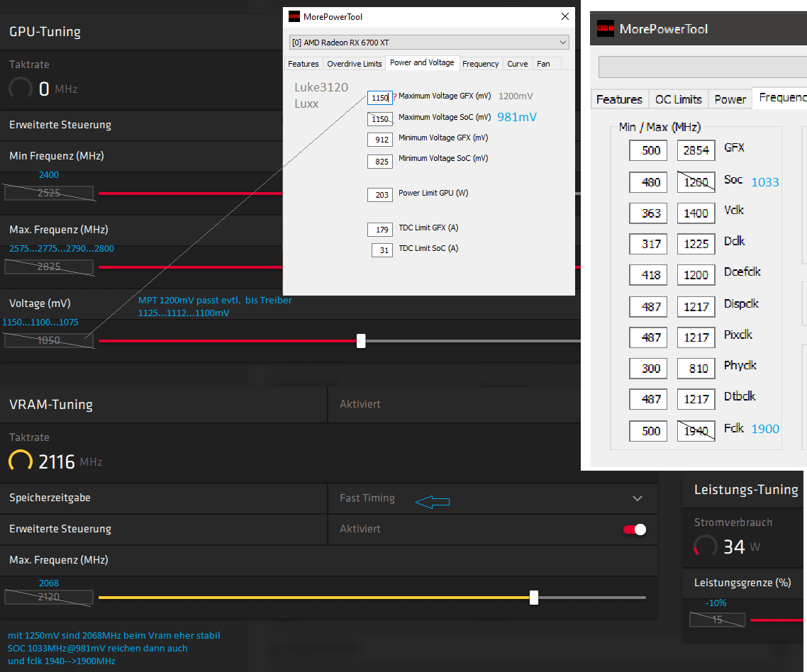

Geht das MPT nicht mehr?
Doch, es geht noch. Hatte vergessen, das Bios zu saven vorher.
Habe V-SoC von 1150 auf 1100, und V-Vram von 1.35 auf 1.25 (Vramtakt stock). Die GPU taktet jetzt aber niedriger.
Kann das Untervolten von SoC und Vram den GPU-Takt beeinflussen? Bei eingestellten 2579 ist er jetzt meistens unter 2500Mhz.
V-GPU von 1,20 auf 1,15 im Treiber.
Der Takt ist nicht unnormal.
Hast Du manchmal vorher ohne MPT mal nen TS laufen lassen und kannst jetzt vergleichen.
Im Prinzip müsste jetzt der Durchschnittstakt+Score ein mue höher sein, falls Du mit Powerlimit= -10%
unterwegs warst.
bei 1,25V auf dem Vram sollte eigentlich auch 2068MHz und Schnelles Timing drin sein
1100mV auf dem SOC brauchts nur für default fclk1940+soc1200-Takt
vllt. reicht ja auch SOC=1033MHz und fclk 1900MHz mit SOC=993...987...981mV
(die 6900er schaffen da z.T. ein UVten bis auf 975mV)
Interessant wäre mal maxTakt 2575 zusammen mit minTakt 2400, weil dann evtl. noch mehr UVten geht:
im Treiber 1150mV-->1137-->1125-->1112-->1100-->1087-->1075 schrittweise ausprobieren
Danach mal den MaxTakt noch anheben, damit die GPU boosten kann, falls in nem Game die Watt nicht
ausgeschöpft werden: 2575MHz-->2625-->2675-->2725-->2775 schrittweise probieren
(2775-->2790-->2800-->2810 ist vllt. schon nicht so stabil, = Chiplotterie)

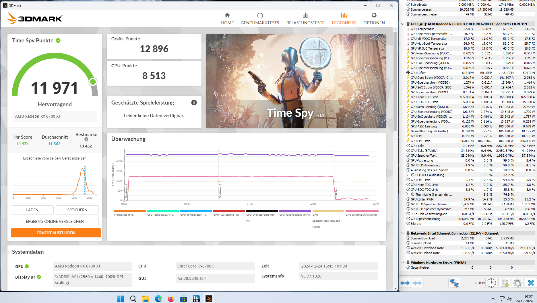

Ich habe eine Kontrollmessung gemacht mit den oben beschriebenen Werten. Ich orientiere mich immer an Raffs Referenzwerten.
Seine Karte läuft mit 16 Lanes PCIe4.0, meine, wegen einem NVMe zu PCIE Adapter mit 8 Lanes @PCIe3.0. Aber das kost fast garnix.
Raffs Karte 12834
Meine 12896
Würd sagen, is oke.
Reaktionen: GerryB
Raff@203W tgp?, = max. 218W tbp gemessen
vs
185W tgp bei Dir
sieht gut aus, da kannst Du jetzt übers Jahresende in aller Ruhe anfangen weiter zu optimieren (#7.047)
(wenn der GPU-Takt fast linear ist = Taktlimit, dann ist da noch jede Menge Potential beim Score)

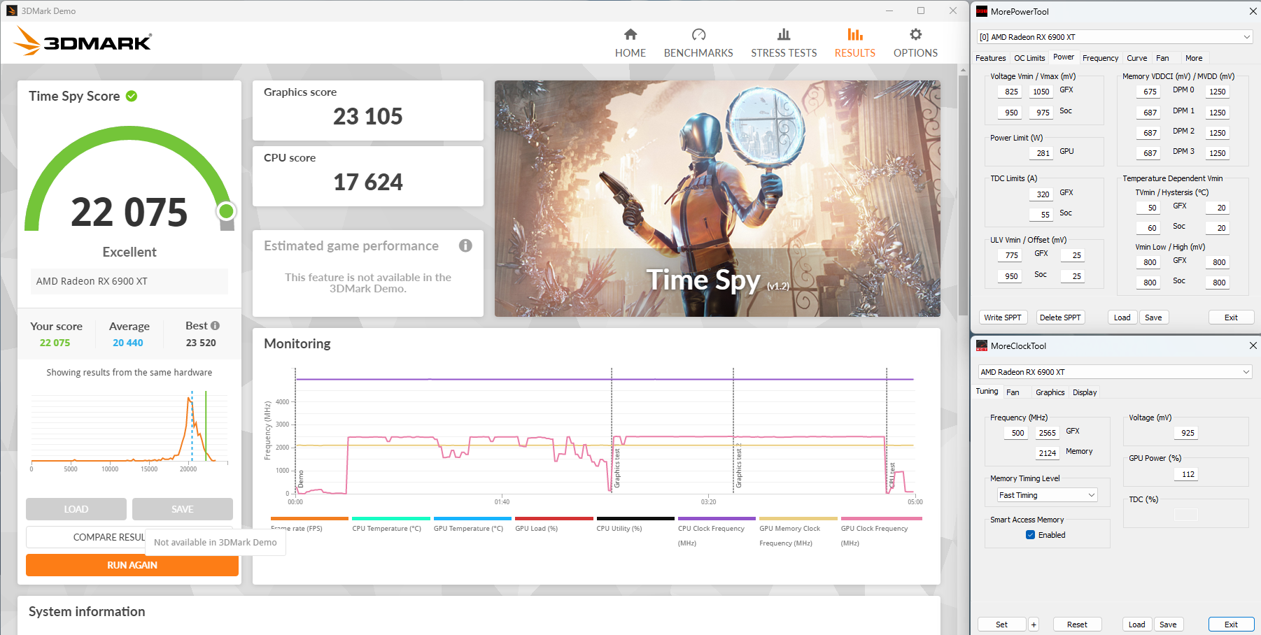

Finally beat my record, but I think I was too power limited.
What´s about 281W powerlimit 90% ?
should be enough in real games and is not so much temp.limited
TS takes too much Watts@Tesselation fot Nothing
In real Games you can try, to lower Tess. 32x-->8x.

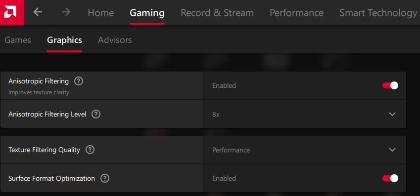

Are there any other settings I should change in the Radeon Software? I was surprised by how much of a difference it made.

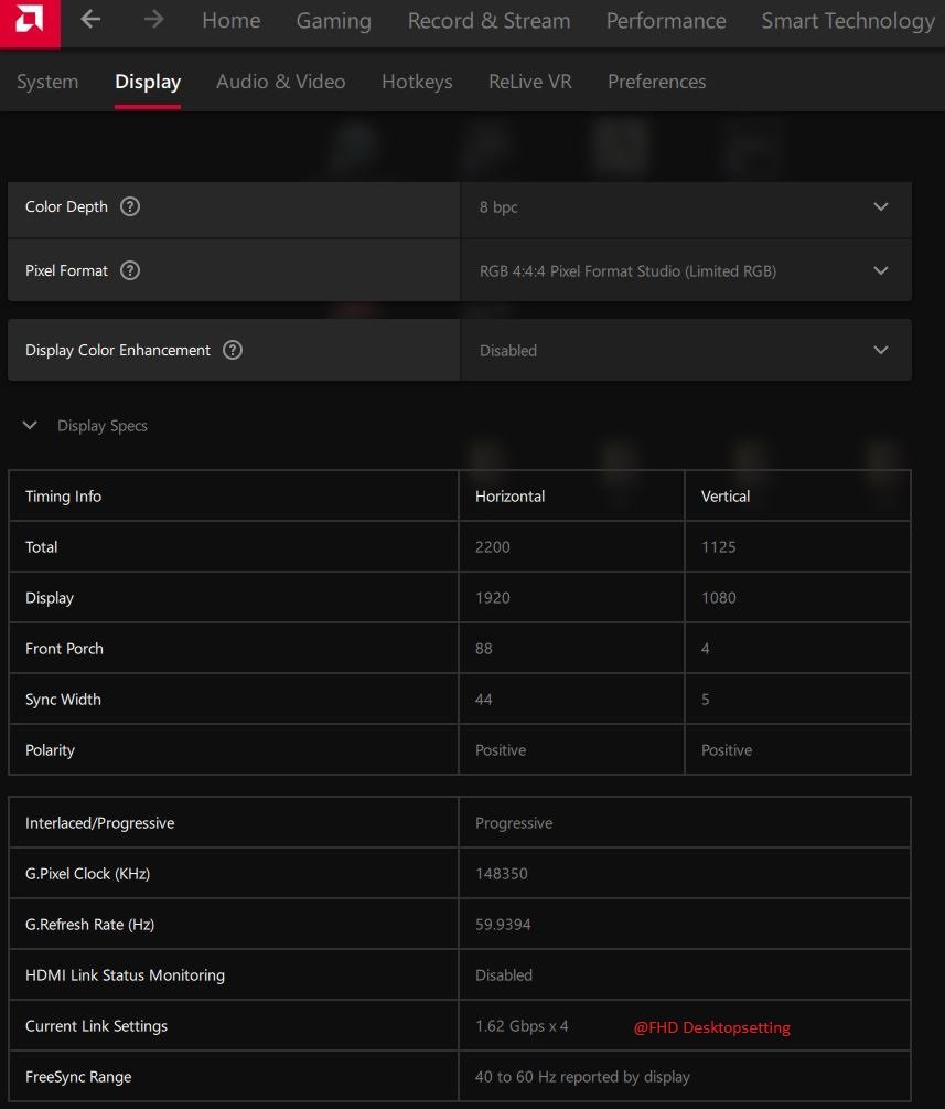

try
Texturoptimization
RGB depends@Display, ... test how it looks

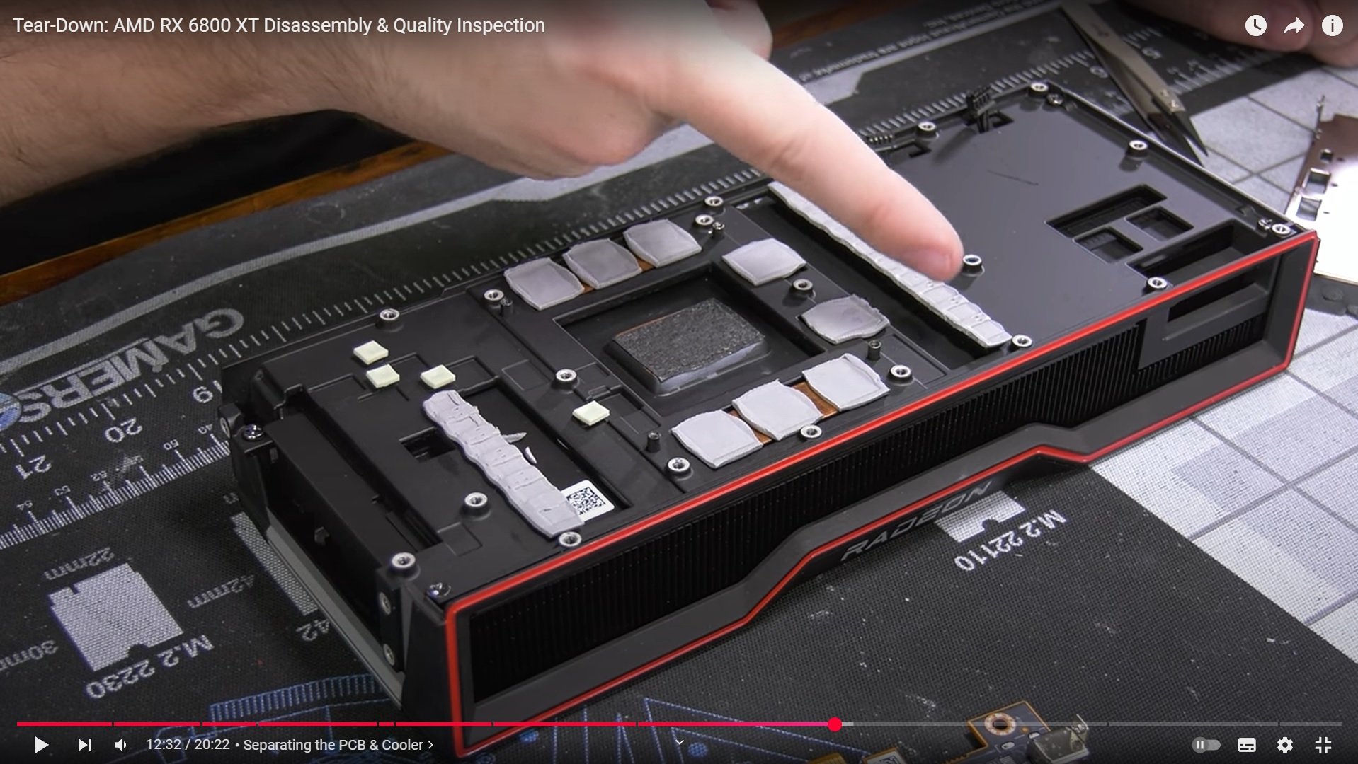

Bräuchte mal kurz eine Angabe, weiß jemand zufällig wie groß der grafikchip der 6800XT ist in centimeter würde mir gerne ein PTM7950 drauf machen.
Dachte ich bestelle 40 auf 40mm
Meine paste scheint wieder ausgeblutet zu sein.
Jetzt hab ich die schnauze voll und möchte gerne meine 6800XT mit so einem pad bestücken.
Nur finde ich keine Angabe über die Größe des Chips..
Wollte eigentlich da ich auf 4k zocke auf eine RTX 5090 oder evtl auf eine 9070 AMD
Aber irgendwie reißt es mich nicht vom hocker und der hohe Strom Verbrauch der nvidea ist einfach nur noch krank.
Werde wohl nochmal zwei Jahre überbrücken müssen und evtl kleine Abstriche machen und dann auf WQHD spielen müssen statt auf 4k
Sehr schade eigentlich aber was soll man machen.
Mal schauen wie sich die 970 RTX schlägt ob sie besser ist wie die 7900
Wenn nicht nochmal 2 Jahre warten
The card's dimensions are 267 mm x 120 mm
den Chip dann entspr. aus dem Bild interpolieren
40x40 sollte dicke reichen

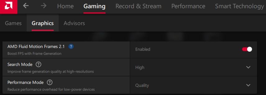

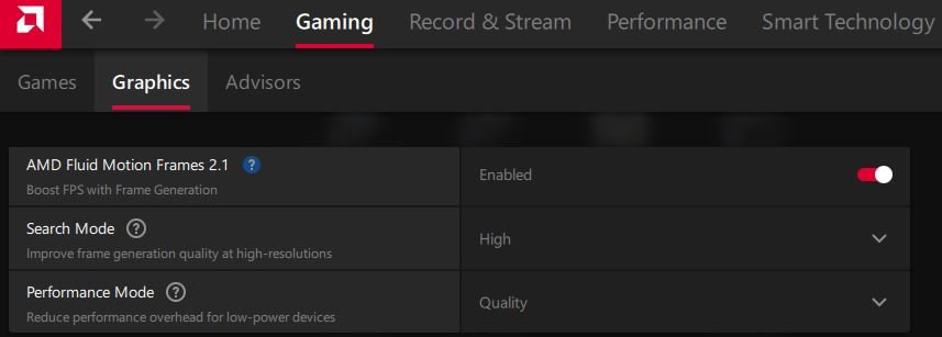

die neue Treiberbranch 24.30.18 hat wohl auch schon AFMF 2.1
(gibts derzeit noch nicht offiziell)
