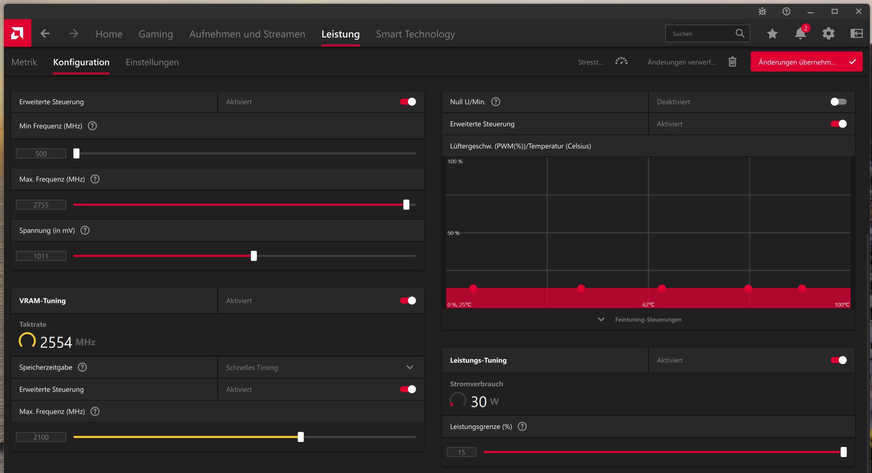

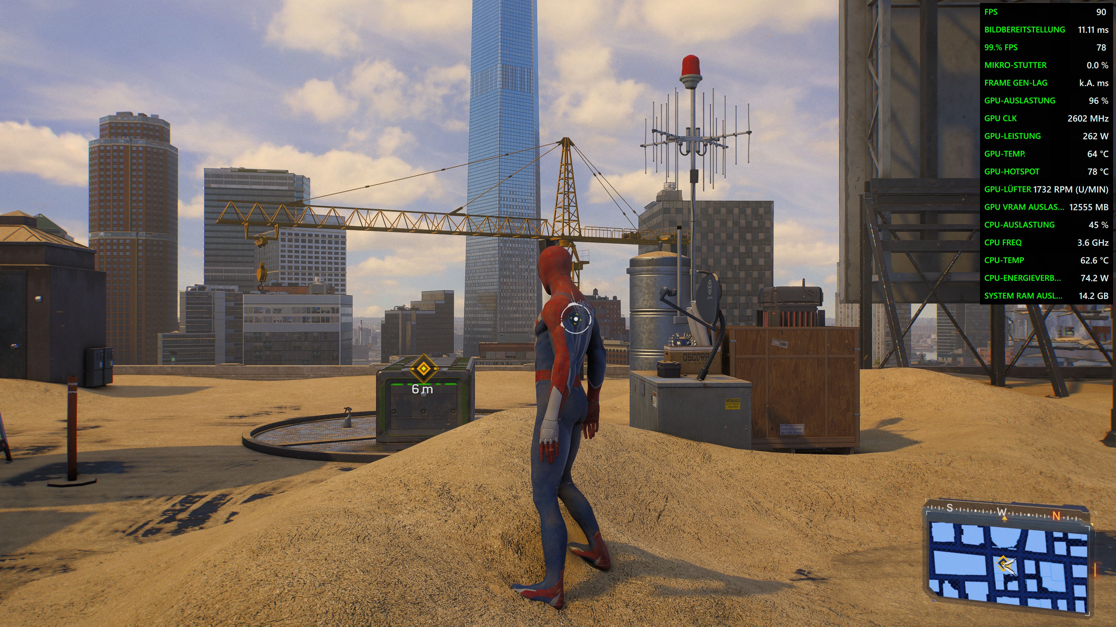

So hier mal ein Bild von Spiedermann 2 in 4k alles ultra plus FSR 3.1
mit meinem UV + OC Einstellungen
Screenshot 2025-01-31 212645.jpgScreenshot 2025-01-31 212718.jpgScreenshot 2025-01-31 212739.jpg

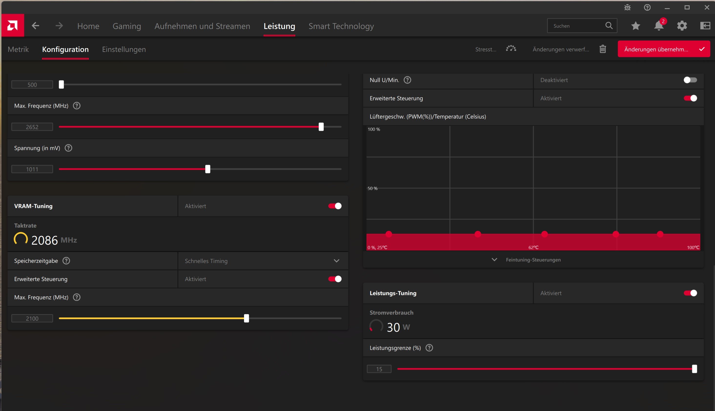

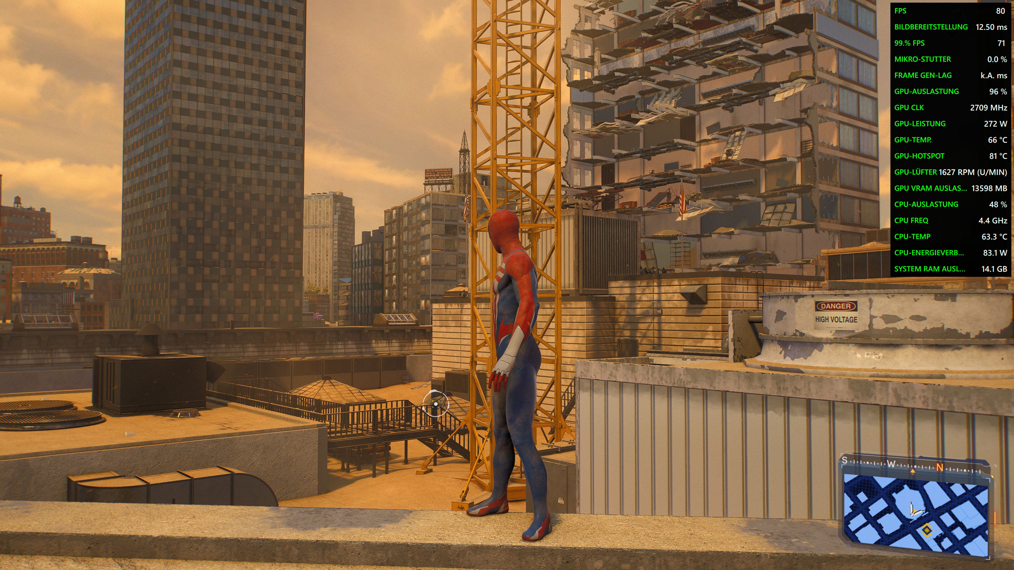

Hab heute noch mal was Probiert, es geht sogar 2755Mhz echt krass mit der 6800XT
Screenshot 2025-02-01 132849.jpgMarvel's Spider-Man 2 v1.130.1.0 01.02.2025 13_26_29.jpg
Reaktionen: Windell und GerryB

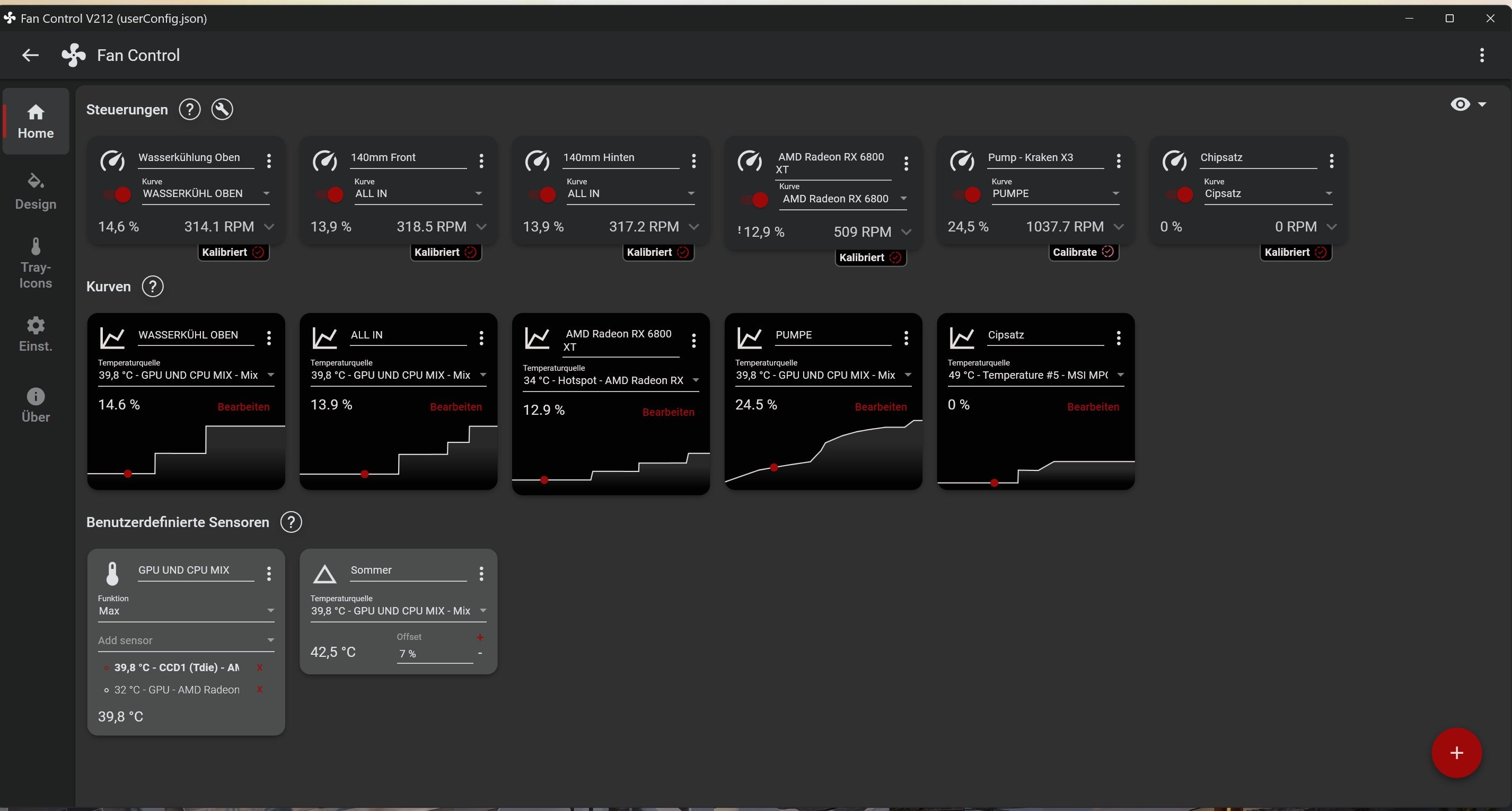

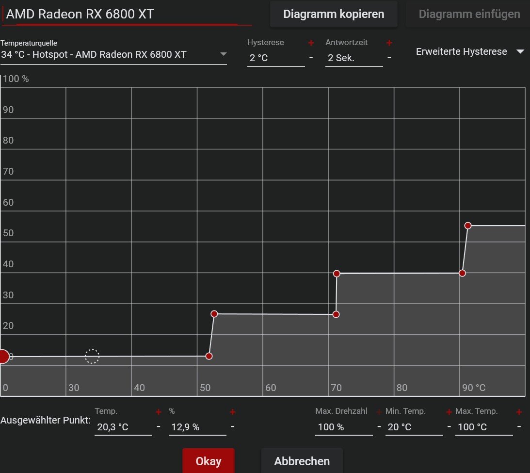

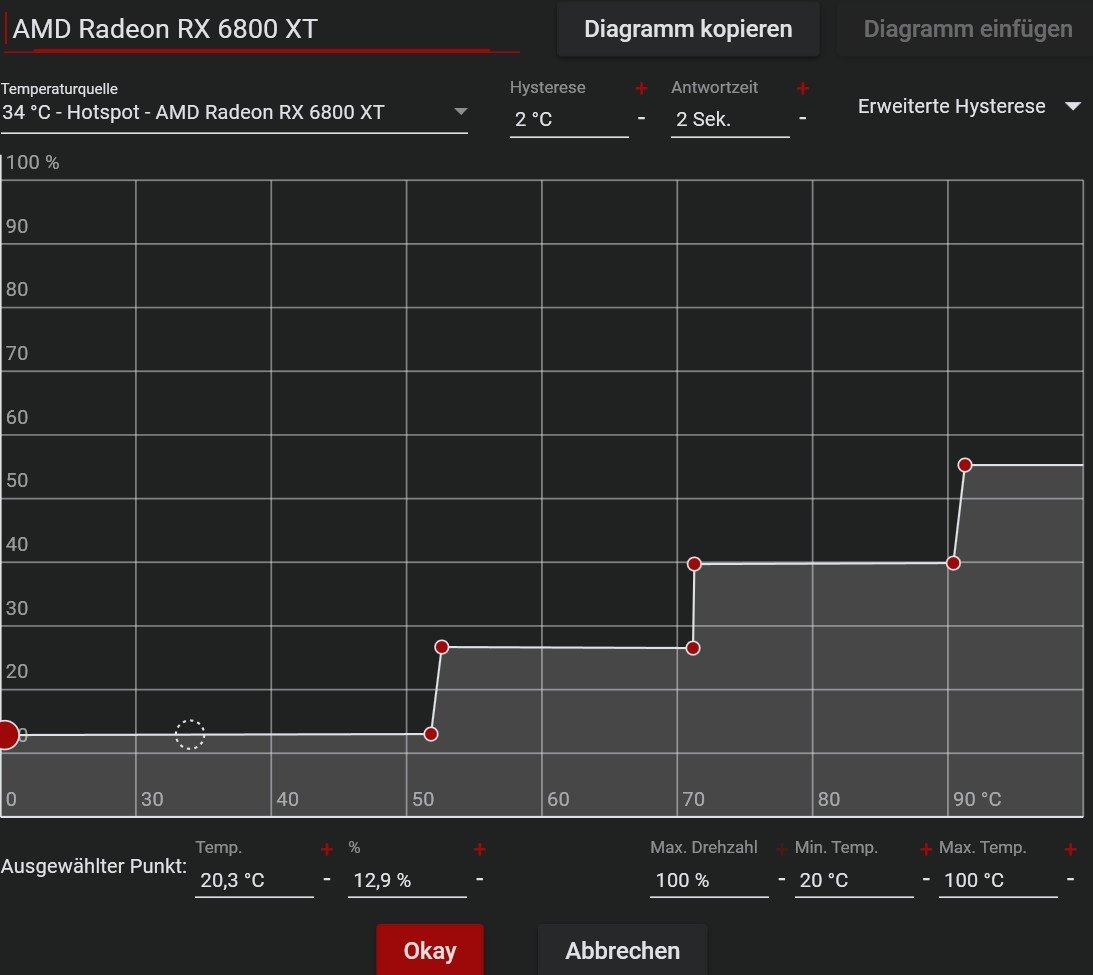

Willste nicht mal vorsichtshalber den letzten Punkt der Lüfterkurve etwas anheben?
@GerryB Ich Arbeite mittlerweile mit Fan Controll, lass sie in Games mit 1700U/min laufen
hoffe das ich mit dem PTM von Hony endlich mal ruhe habe

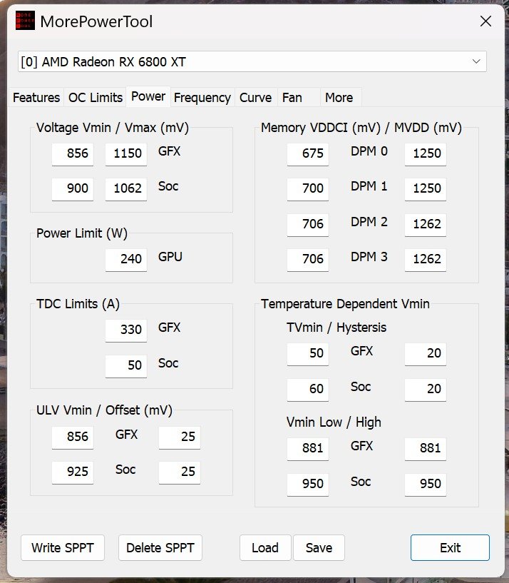

Bei wie viel Watt

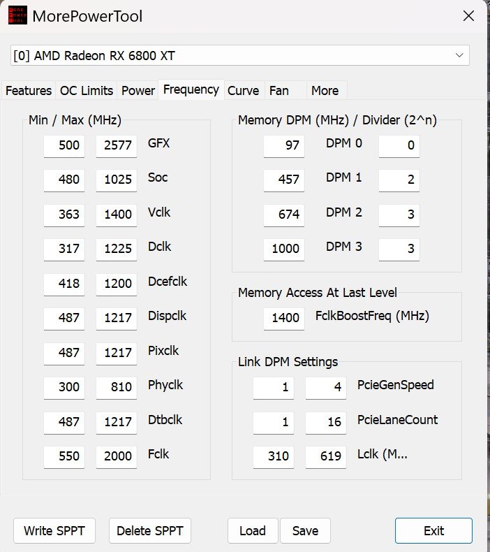

Also was hast du für Watt eingegeben in MPT
open PL ... 500W+ und TDC 450A+
und
feste Volt vorgeben per min GFX in TDV
1175...1200mV ? könnten reichen für maxTakt 2800, wenn bisher schon 2755 mit 1150mV gingen
(sehr guter Chip bei Dir)
Das ist aber nix für 24/7.

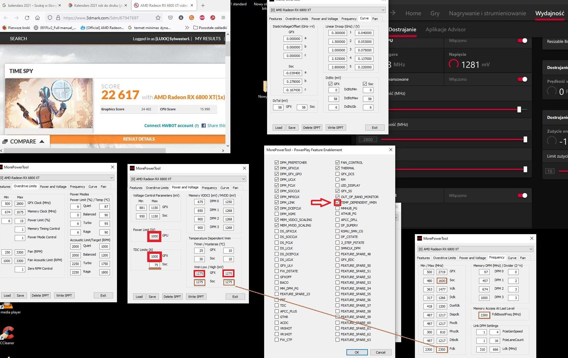

Solche höhen Settings sind nur mal kurz zum Benchen auf dem Balkon oder mit h2o@LM.
Mit großer Wasserkühlung hatte Sylwester alle Werte weit über Limit aufgedreht:
(may be mit neuerem Treiber auch noch bessere Scores möglich)

nicht im Treiberpaneel sondern im MPT
maxGFX = 1200mV im MPT-Bereich TDV siehe Anhang oben #7089
und
Treiberpaneel
maxVolt= 1061mV
wären das gleiche Offset
aktuell bei Dir 1150-1011=139mV offset
eventuell 1200-1061= 139mV ebenfalls stabil ?!
(leider haben die OCer selten versucht auch ein Offset zu nutzen)
Hoffe nur das ich jetzt mal ruhe habe mit dem PTM7950 ging mir auf den Sack jedes mal Grafikkarte neu zu begeistern 😅

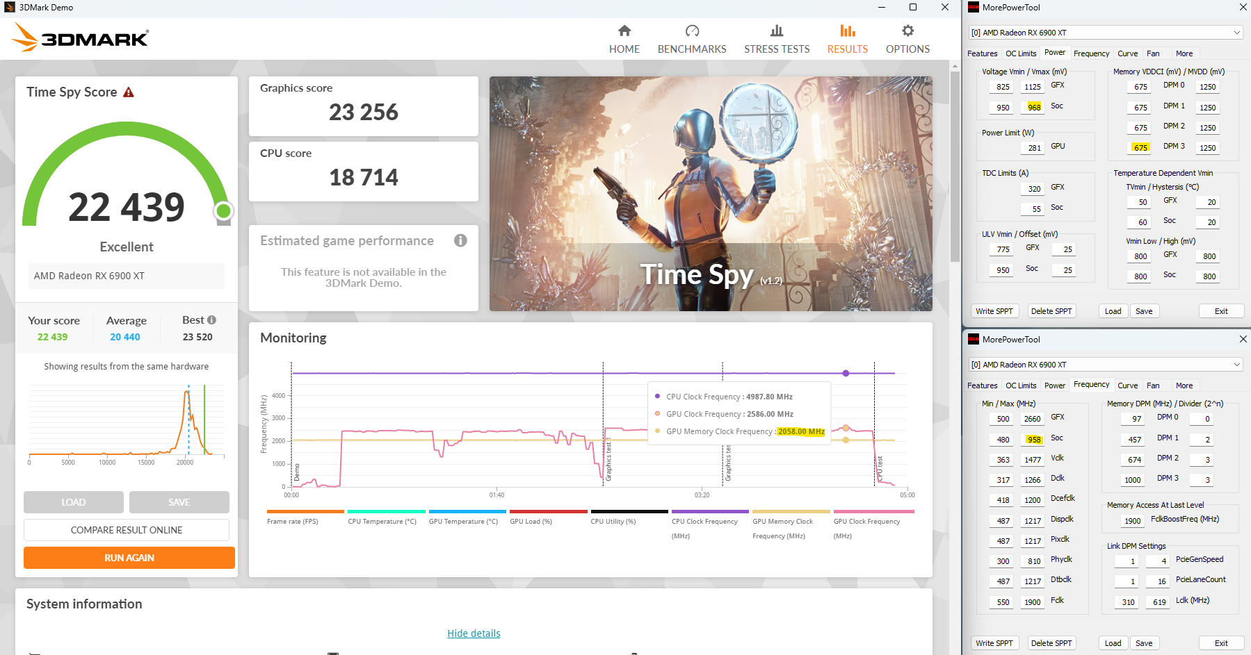

Eine Zeile unter Sylwester hat redF auch schon >24k, ohne TDV-Tweak aber mooore Volt mit EVC2 !
wichtig ist da erstmal nur, das 560W x 1,15 eingestellt waren
damit Matze mal ne Hausnr. hat, ... für ne fette h2o
560x1,15=644 W tgp ==> may be 644 x1,15+10= 750W tbp

eff. Vram= 2058 means Vram2070@MCT ?
I use 2068 to stay safe <eff.2060 because of some spikes.
may be, then works less volt@vram 675/1243...1237
fclkboost 1900 or 1400
Is there a difference@TS ?

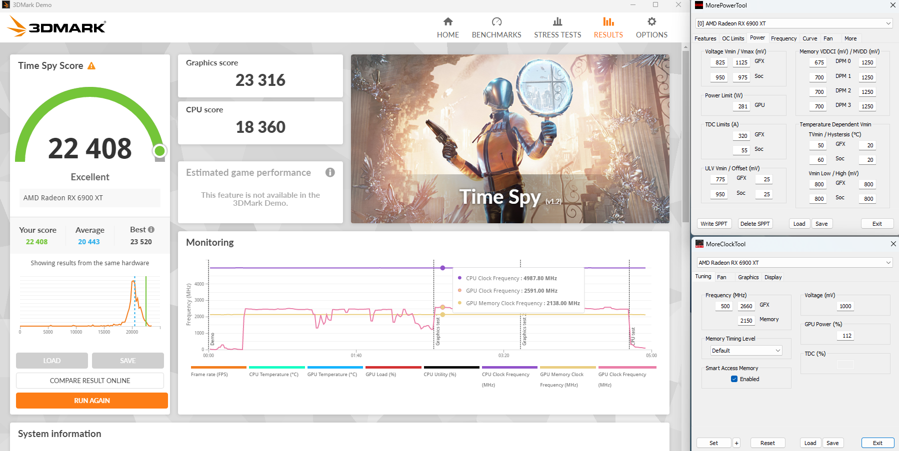

Sorry, I forgot to include the MCT; I'm using 2068 as you suggested previously. Every time I go below 1250mv, my card doesn't behave well to it, but I'll have to try it tomorrow morning as it's no longer winter where I'm at.
What's beneficial about leaving fclkboost at 1400?
fclkboost means outreading framebuffer from vram to the display
can go way lower then 1400
just for fun, set fclkboost <2058/2 = 1027 = half eff. vramclock
if 675/1243...1237mV not works
try 681/1243...1237mV
