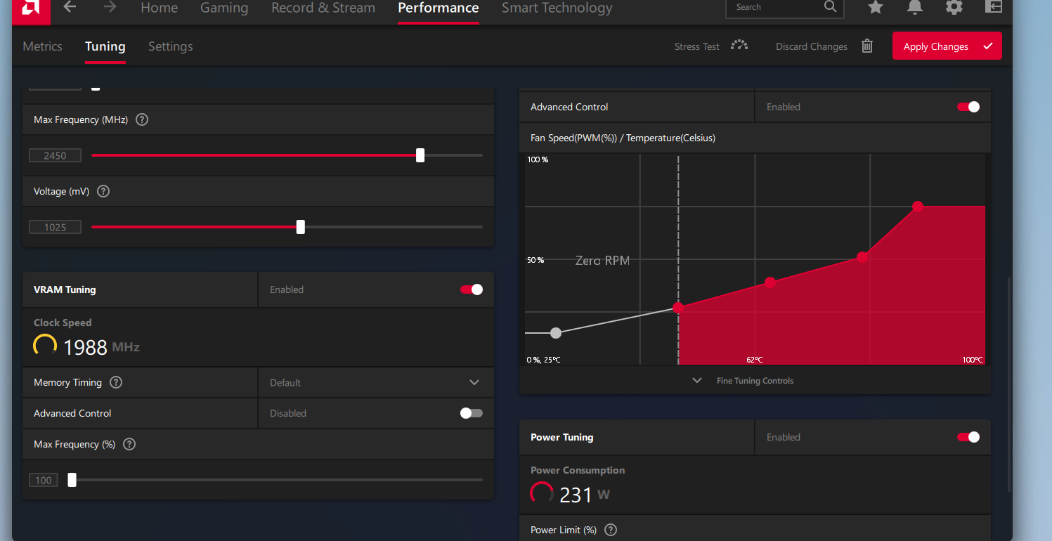

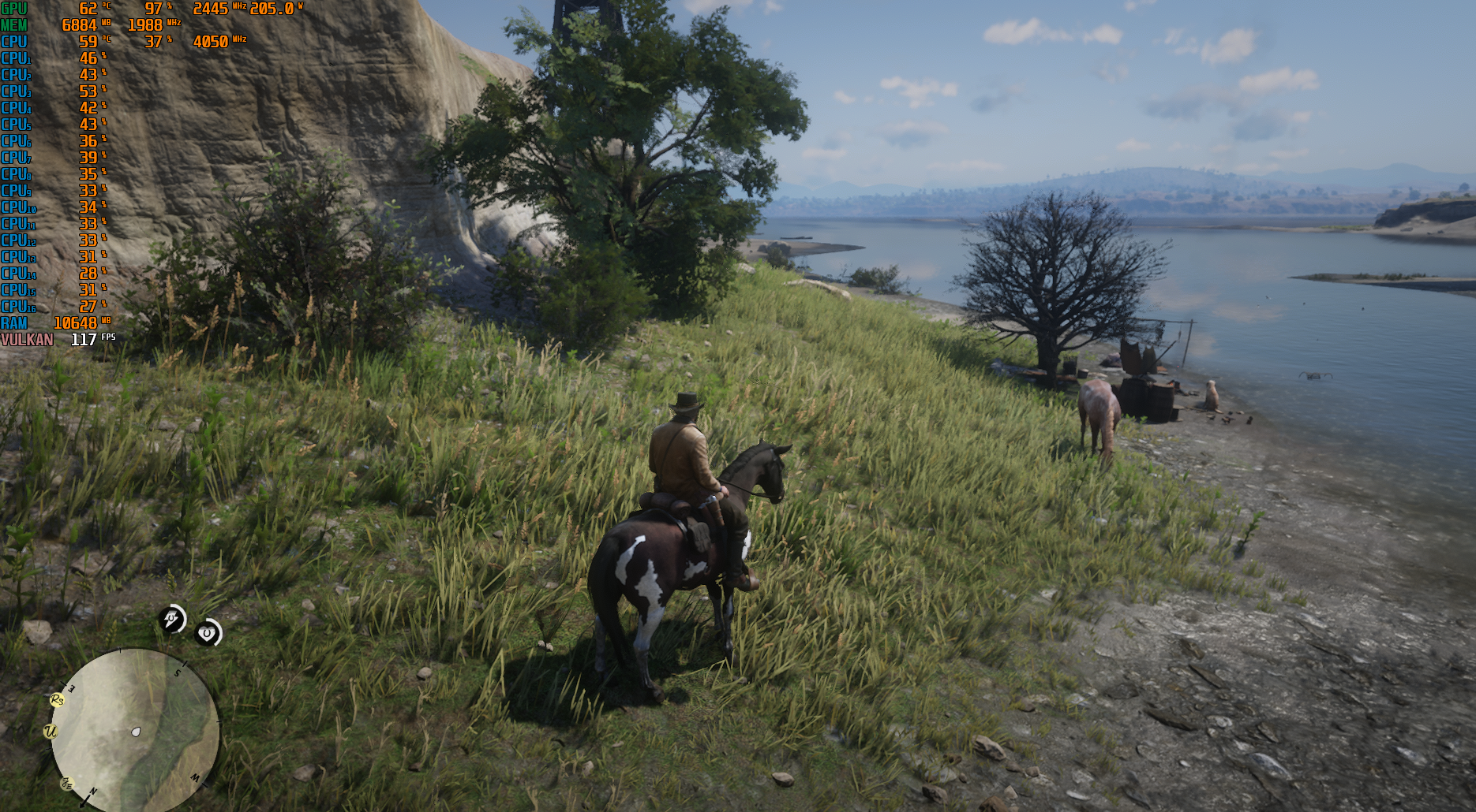

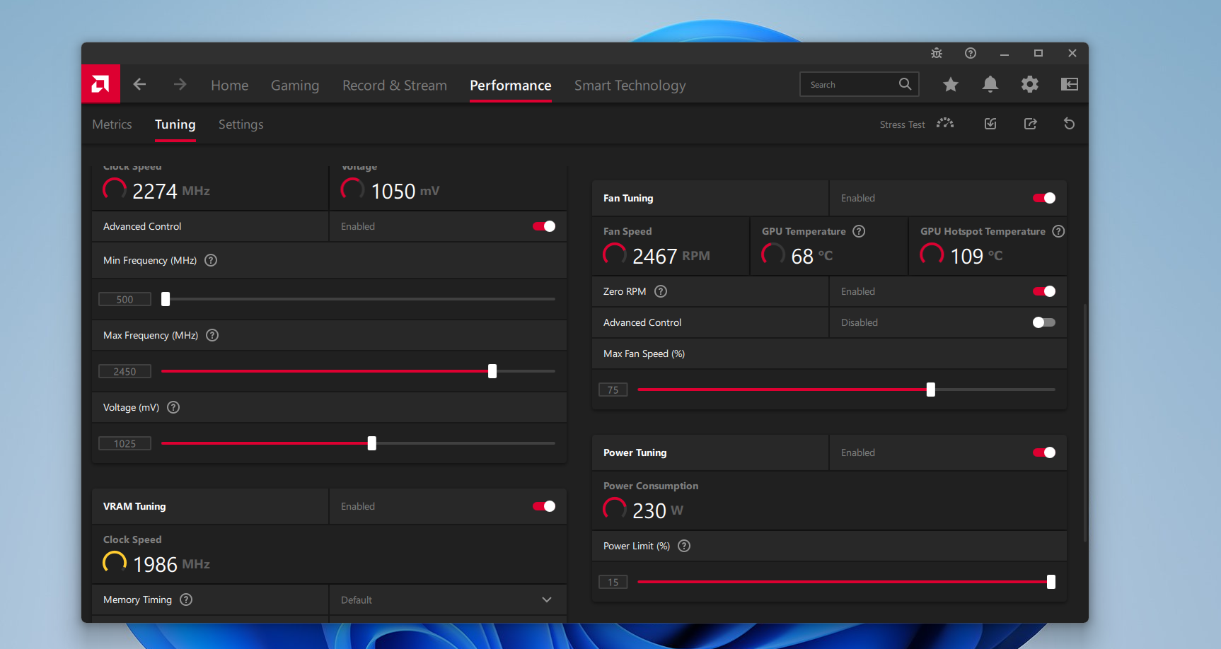

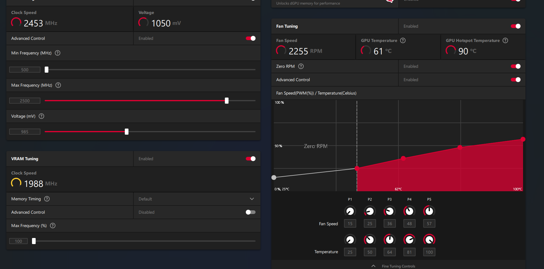

guten morgen leute habe mir eine xfx speedster swft 319 6800 xt geholt... habe versucht undervolting zu machen und bis jetzt bin ich auf 1025mv und 2450mhz (bin auch auf 990mv und 2500mhz runter gegangen läuft auch) habe rdr2 versucht und läuft stabil bis jetzt... aber die fans sind zu laut würde gerne jetzt die fan curve auch einstellen irgendwie ist die fan curve zu agressiv...
rest vom hardware:
ryzen 5700x3d
vengeance 16gb 3200mhz
msi b450 tomahawk
Seasonic s12ii 620w

Hotspot 109°C braucht natürlich etwas Lüfterdrehzahl (x)
Das Delta zw. GPU und Hotspottemp. ist ganz schön hoch!
Ist das in RDR2 ?
Die angezeigten 230W finde ich für ne 6800xt dagegen vernünftig, ... sprich, würde vermutlich im Game auch
reichen, wenn da nicht Powerlimit +15% sondern nur -10% eingestellt wären.
(falls man ohne Fps-Limit dann h-lang spielen will)
(x) permanent 109°C Hotspot kann u.U. die WLP vorzeitig altern lassen
Da gabs schon einige User mit so hohen Temps, die dann 1x/jahr repasten mussten.
Reaktionen: ApolloX30
ja das ist in rdr2.... ich werde mal später versuchen das power limit auf 0 zu setzen um zu sehen wie die temps dann sind! also ich sollte am besten versuchen hotspot unter 100c zu bekommen damit ich auf der sicheren seite bin?!
Jo, besser als ständig 109°C.
btw.
bei XFX versucht die standard Lüfterkurve eigentlich 89°C Hotspot zu erreichen, ... kann sein, das Daher die
Lüfter subjektiv schneller am Anfang hochdrehen
bezgl. Powerlimit reichen auch -10%
Das wird durch das UVen vollkommen wett gemacht, sprich die Fps sind nicht schlechter als bei ner 6800xt Ref.

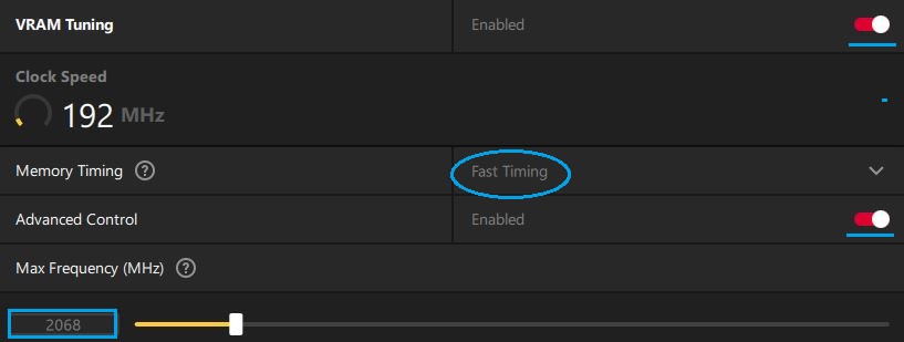

zusätzlich könnte man beim Vram mal das Memory Timing auf FastTiming stellen und den Takt auf 2068MHz
anheben
Reaktionen: DangerousB

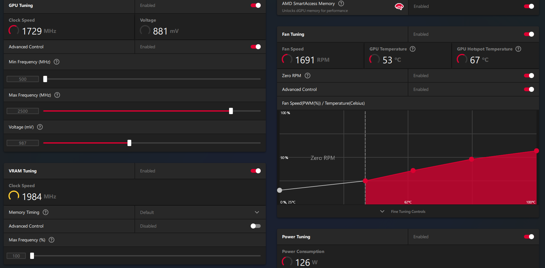

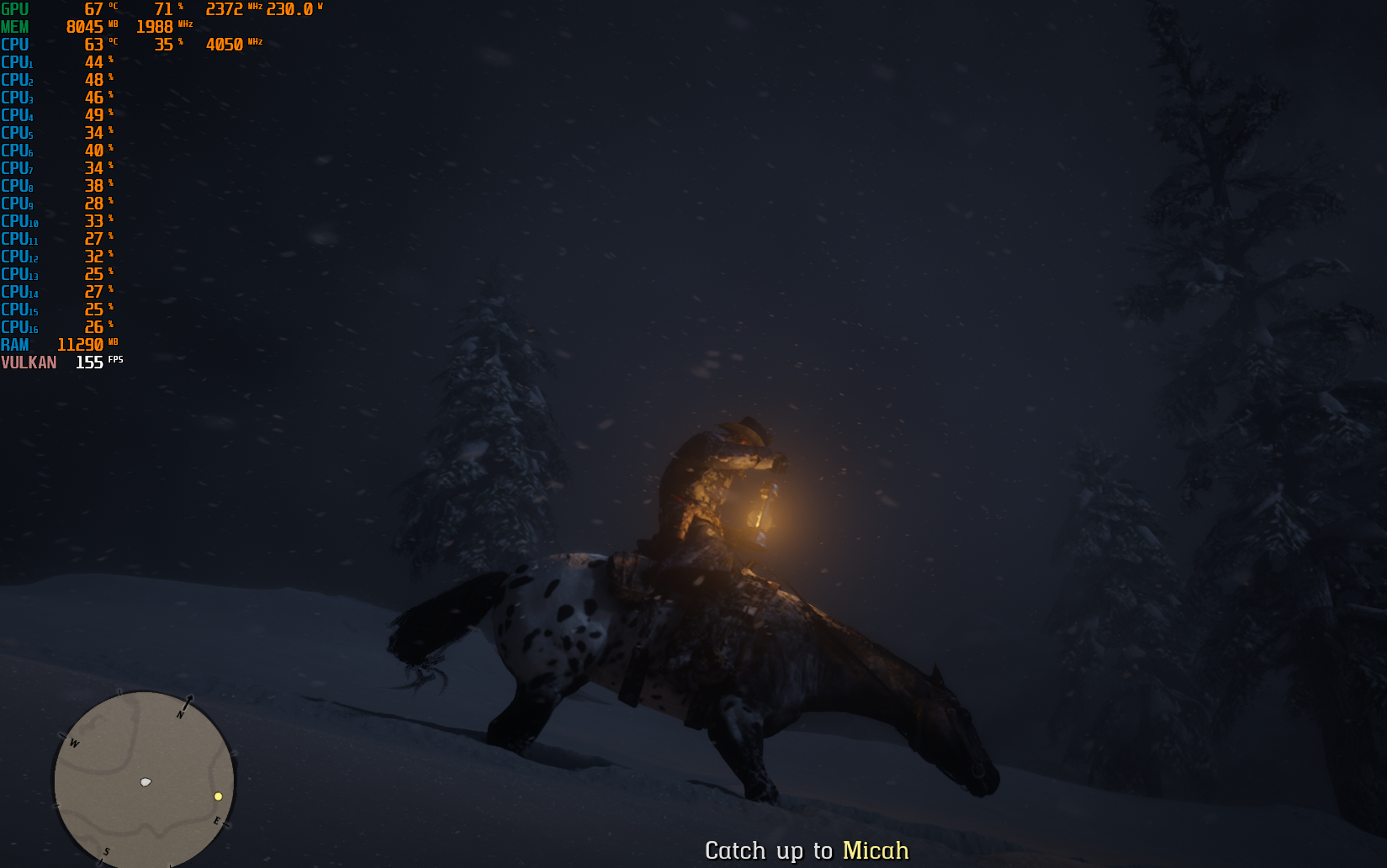

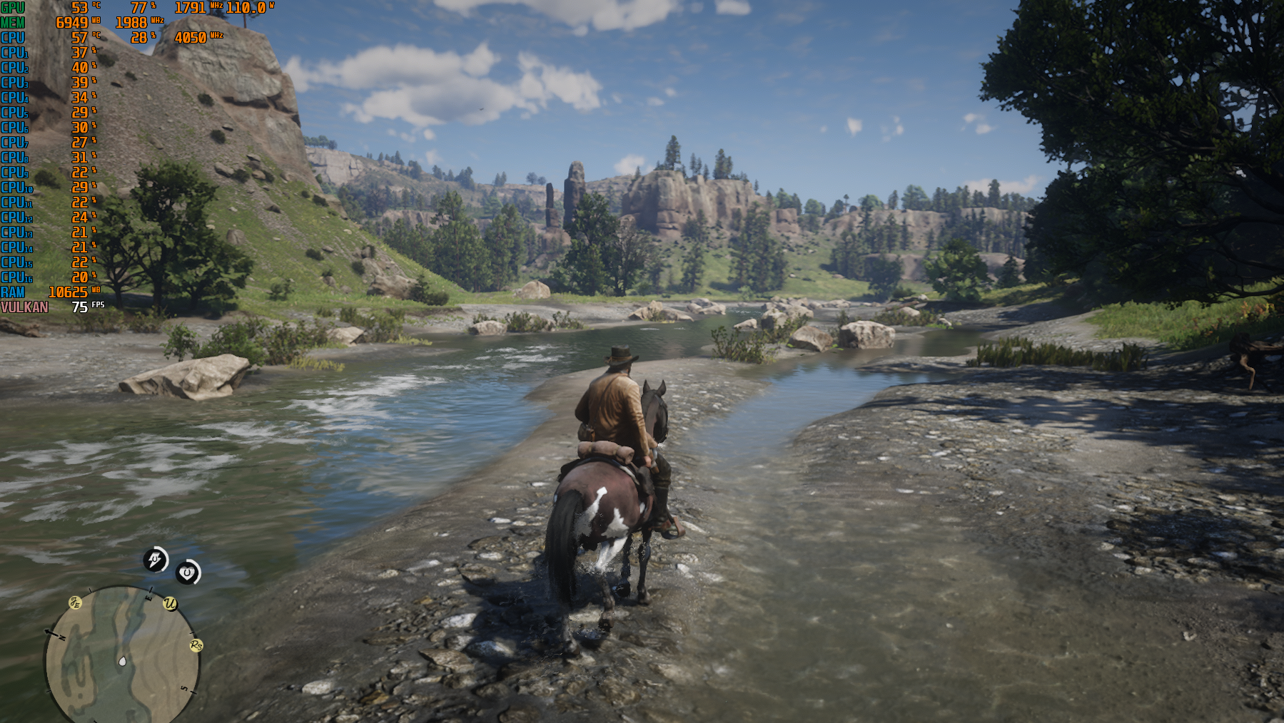

ok leute habe grade 1h getestet RDR2... so ich habe noch immer keine guten monitore habe welche acer 1080p 75hz (werde mir bald was neues zulegen) Habe mit fan curve gespielt und getestet was geht und was nicht 985mv geht ohne probleme auf 2500mhz (vram habe ich noch nicht geändert) 60c und 92c hotspot.. wegen denn monitoren habe ich vsync angemacht um zu testen und die resultate sind 53c und 65c hotspot... und kühler sind natürlich sehr leise :) was würdet ihr mir raten einfach vsync anlasen bis ich neue monitore besorge? und was sagt ihr zu meine fan curve 75% bis 100c ist es ok so? habe auch vergessen zu sagen habe auch mein seiten deckel weg gemacht um zu sehen wie die temps sind gehen runter aber habe wieder dran gemacht :)

Wenn Du mal nen 144Hz-Moni findest, reicht dann auch FRTC=71fps.
Der Moni gibt das dann selbständig mit 142MHz aus.
(bzw. vermutlich hast Du eeh RTSS, wo Du das Fps-Limit einstellen kannst)

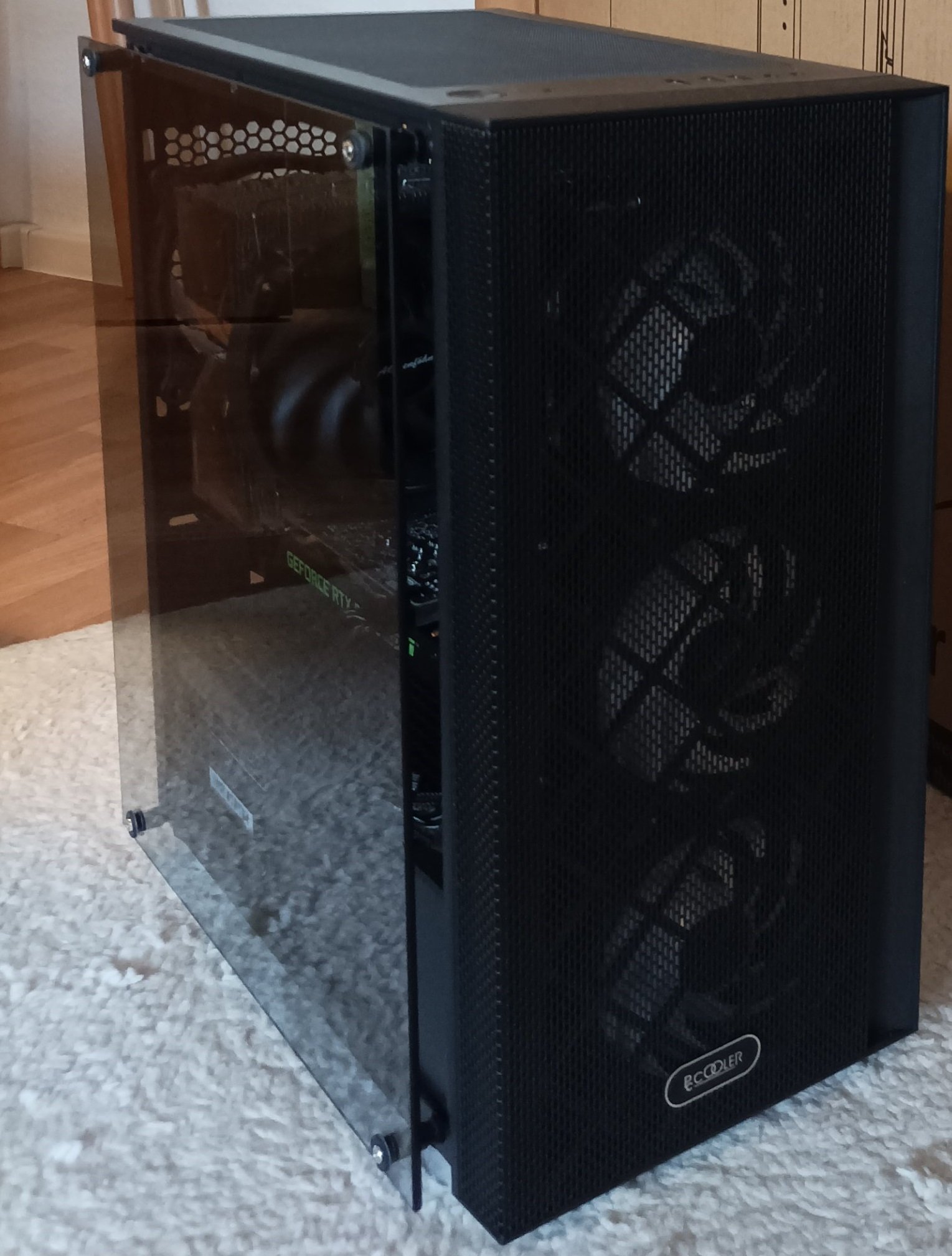

bei nem Gehäuse mit Glasscheibe könnte man schauen, ob man "längere" Schrauben findet
(es muss nicht komplett offen sein)
im Anhang ein Bsp., wo der User noch von nem alten Mainboard passende Abstandhalter nutzen konnte, um
die Scheibe etwas vor zu setzen

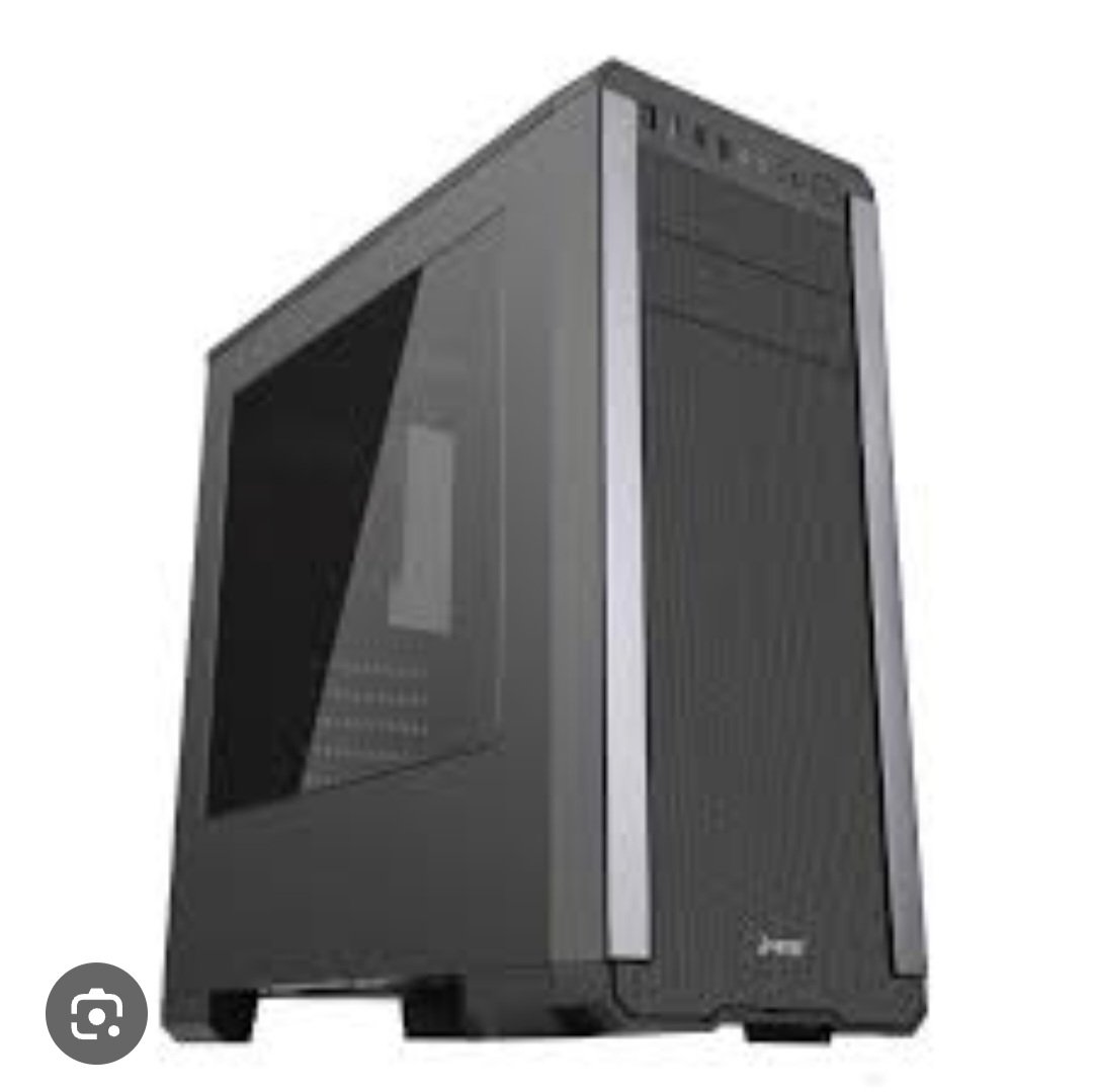

Bei mir ist derzeit ein ms fighter v315 gehäuse... 3 intake lüfter und 1 der luft raus bläst...

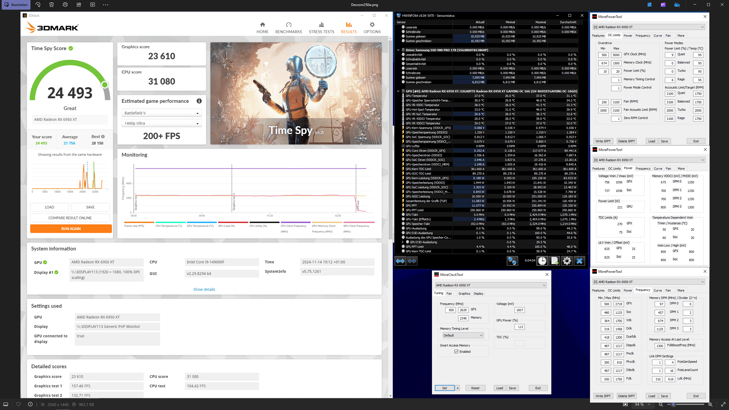

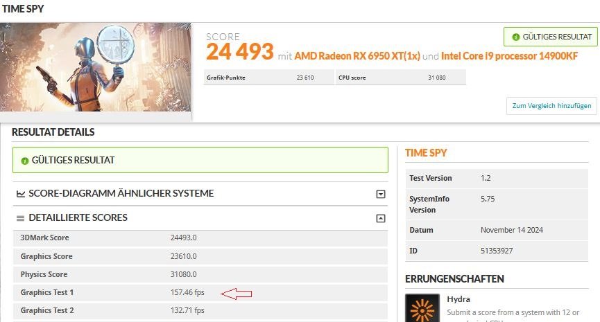

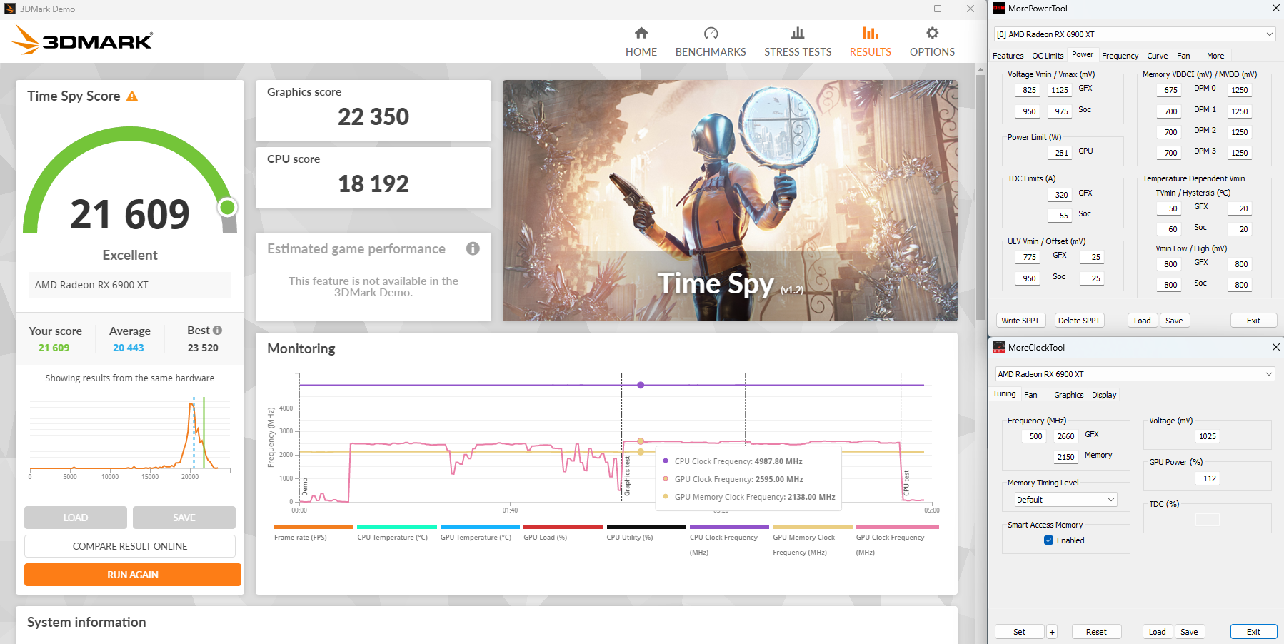

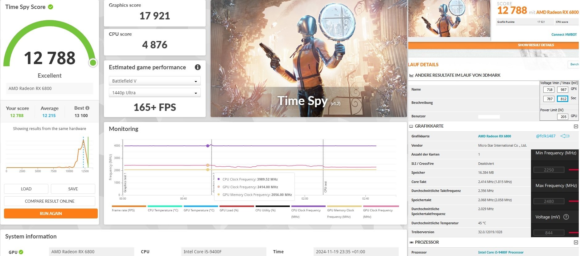

If I am constantly hitting higher clocks throughout GT2, why would my score be lower? Is it because the power limit in GT1 makes the GPU have lower low clocks?
2660 is to low
may be, ... with 1125mV more maxClock is in GT1 stable enough
and only for TS try more Offset
MPT 1125mV + MCT 1025-->1012-->1000mV
sometimes it helps to define a good minClock
check your minClock in GT2 and then set This as minClock@MCT to reach more Offset
(a example 987mV - 844mV@my 6800 with maxClock 2480+minClock 2250)

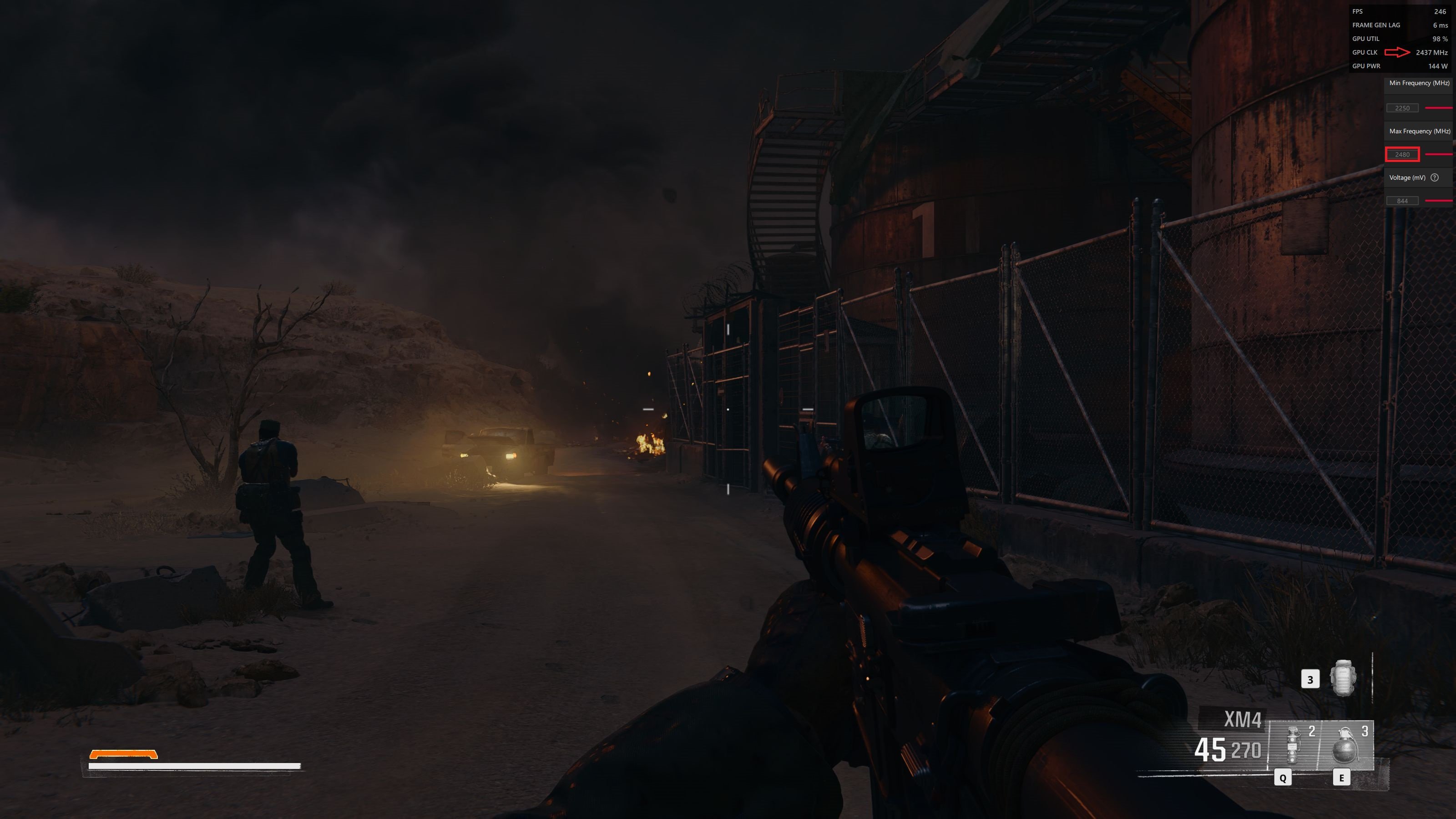

What is the SoC and FCLK frequency for your 975mV SoC?
In dem Sinne würde mich auch mal interessieren warum im Luxx Devcom für fclk1750 + soc1125MHz die rel. hohen SOC1056mV nimmt.
DAS ist eeh ne ziemlich spezielle Mischung, wenn Das tatsächlich für den hohen 250W-Score@6950 gut war.
(und nicht mal FT benutzt?!)
btw.
Devcom hat irgendwie einen absolut guten GT1-Score hinbekommen, ... k.A. ob da dann auch schon die CPU+RAM hilft.
Reaktionen: BreadPit
Moin Leute, ist das integrierte UV Tool von AMD im Treiber nicht so pralle oder mache ich was falsch?
Mit meiner 6900XTXH crashe ich z.B. in Black Ops 6 selbst mit Spannung von 1080mV bei einem reduziertem Takt von 2400MHz.
Oder kann das vielleicht auch eher an dem Spiel liegen?
Weil ich in COD grundlegend schon auch andere PC Spiele kenne denen generell COD oder Warzone crasht mit einem Direct X Error.
Auch wundert es mich, dass ich in diesem oder anderen Threads teilweise Leute mit 900 und weniger mV sehe, ist das einfach die GPU Lotterie?
Wenn Du meinen Schnappschuss oben meinst, ... da ist im MPT ja 987mV eingestellt = praktisch eff.950mV.
im Treiberpaneel die 844mV sind nur ein "Verschieben" der Takt/Volt-Kurve = "Offset" genannt, wenn wir hier
darüber reden.
Wenns crashed passt evtl. der maxTakt nicht.(x)
(muss nicht immer der Voltregler alleine sein)
Und ja, Games können more tricky sein als ein TS-Run, weil mehr hoch+runter getaktet wird.
(gerade wenn man ein Fps-Limit benutzt)

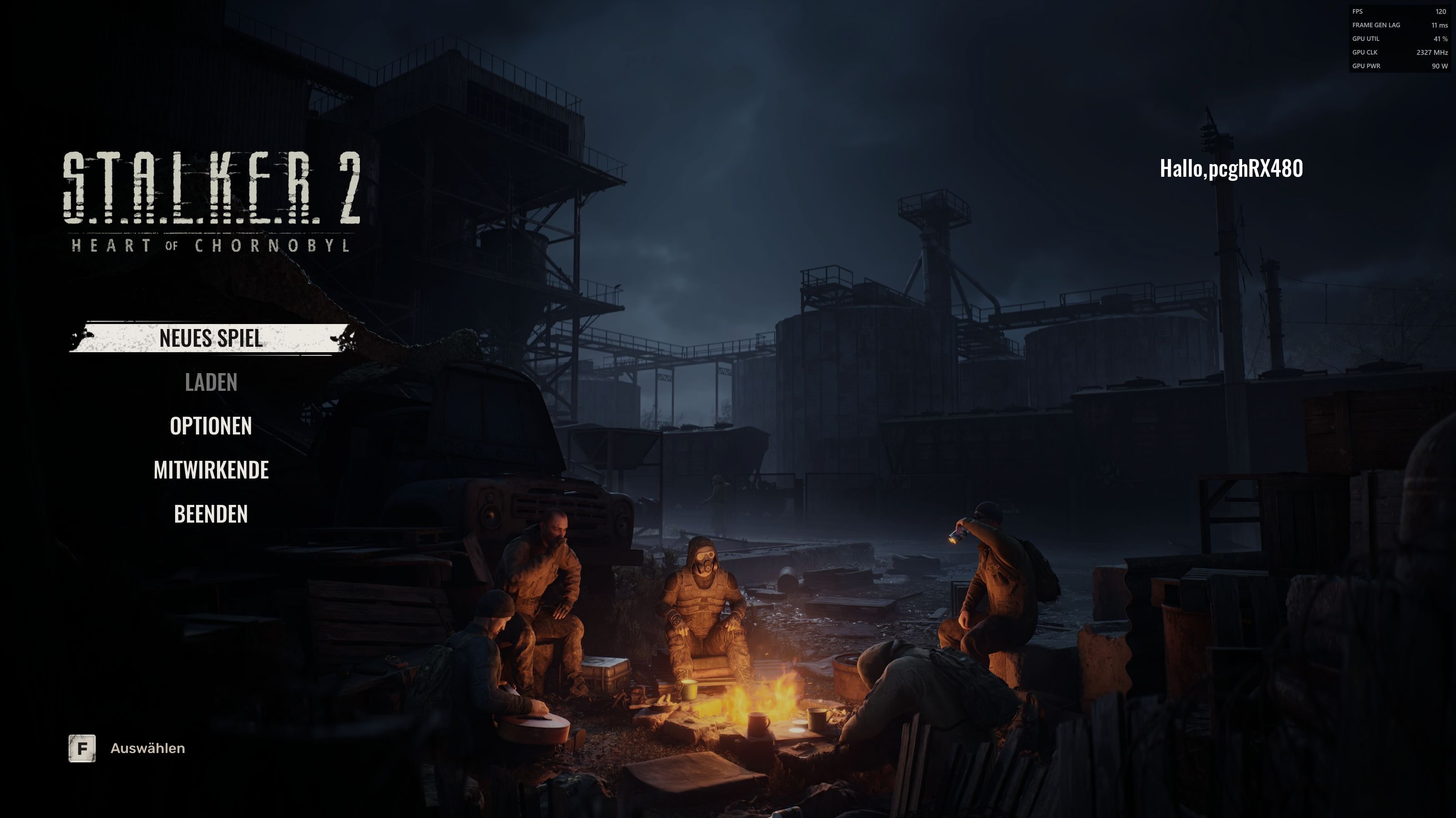

(x) momentan teste ich gerade S2 an, ... da geh ich dann auch vorsichtshalber mit dem maxTakt etwas runter,
solange es keinen gameready Treiber gibt

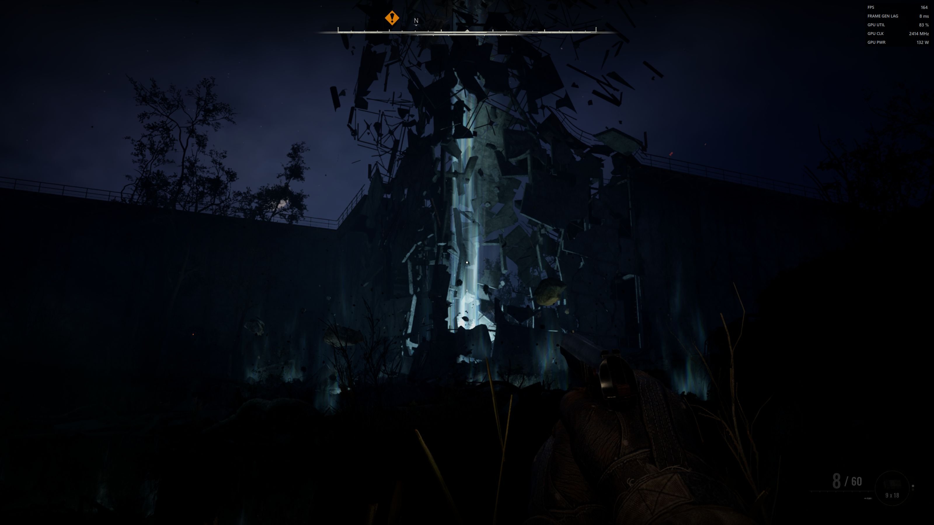

ReinerReinhardt schrieb:
I crash in Black Ops 6 even with a voltage of 1080mV at a reduced clock speed of 2400MHz.
Or could it perhaps be more to do with the game?
Because in COD I basically know other PC games where COD or Warzone generally crashes with a Direct X error.
Black Ops 6 has been a shitshow for me; what worked for me was turning the timings on the vram to default. It makes no sense, but I haven't crashed yet, and I am able to use my MPT settings. I hope it can help. You can ask me if you need further assistance. I also have a 6900 XT and currently 60 hours of playtime:D
GerryB schrieb:
as long as there is no game-ready driver
I honestly don't think one is necessary; I have been playing fine on an old 23.20 driver with the 23.12.1 DirectX UMD's
cra3khead schrieb:
Black Ops 6 has been a shitshow for me; what worked for me was turning the timings on the vram to default. It makes no sense, but I haven't crashed yet, ...
1+
and another thing could be, not to stay at Vram 2000MHz
I would try a little bit more = 2018MHz to stay safe above DPM3.
btw.
6900XTXH= 1200mV with voltageslider 1080mV could be to much "Offset" for this Game.
may be 1100 ... 1112mV is safe
or
minClock 2300 helps together with maxClock 2400
and
What´s about CPU+Ram?
There should be safe settings used if the reason of the crash is not clear.

@ReinerReinhardt und schnelle Timings beim Speicher deaktivieren net vergessen !
