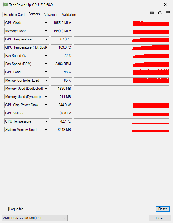

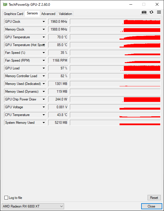

Habe heute morge die paste auf meiner xfx 6800xt gewechselt... die gpu war nie geöfnnet und die hotspot temp nach 2 min in furmark ging über 105c... nach wechsel der paste war ich erstaunt wie die temperaturen gefallen sind 😁
Überhaupt nicht. Vorher war nichts mehr drin, was wie ne WLP funktioniert hat, danach schon wieder.
Aber hast schon recht, is n super Beispiel, wie man das zu hohe Delta interpretieren muss und was es bringt.
