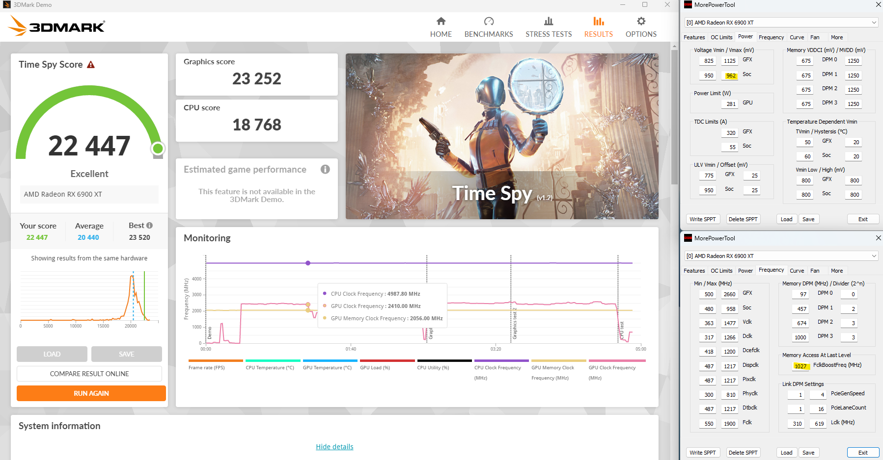

Will it allow me to lower soc voltage by 6mv or no?GerryB schrieb:just for fun, set fclkboost <2058/2 = 1027 = half eff. vramclock
Sammelthread Big Navi RX 6700XT/6800(XT)/6900XT Overclocking/Undervolting
- Ersteller Facy
cra3khead schrieb:Will it allow me to lower soc voltage by 6mv or no?
Looks like it did work
Update: Never mind it crashed in game.

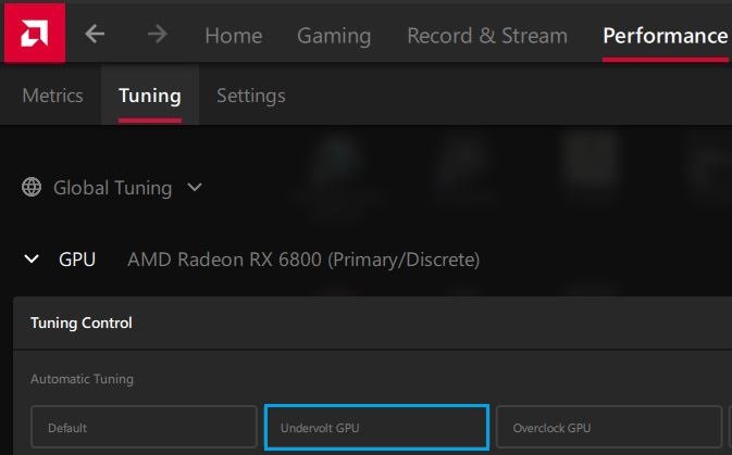

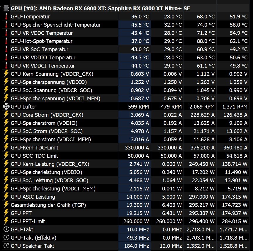

Hi zusammen.
Ich beschäftige mich gerade mit dem Thema OC/UV meiner Grafikkarte. Ich hab mit dem MSi Afterburner im Rahmen der dortigen Möglichkeiten auch bereits einiges herausholen können. Meine Sapphire 6800XT Nitro+ hatte folgende Defaultwerte:
Stabil habe ich sie nach unzähligen Benchmarks in unterschiedlichen Spielen bei diesen Werten bekommen:
Effekt: Nochmal 8 - 10% mehr Performance und ca. 21.700 Punkte im Time Spy.
Soweit so gut.
Ich würde allerdings gerne noch ein wenig mehr aus dem VRAM herausholen bzw. damit experimentieren, da ich mich schlaugelesen habe, dass hier bei den Karten noch gut mehr geht. Der Afterburner lässt genauso wie die Adrenalin Software maximal 7% zu. Ich konnte auch durch Einstellungen im Afterburner eben diesen nicht dazu bewegen, mir den Schieberegler der VRAM-Clock freizugeben.
Habt ihr eine Idee, wie ich das mit einfachen Bordmitteln hinbekomme? Ich kenne das MPT und den RBE, möchte aber nicht das BIOS überschreiben.
Danke schon mal. :-)
