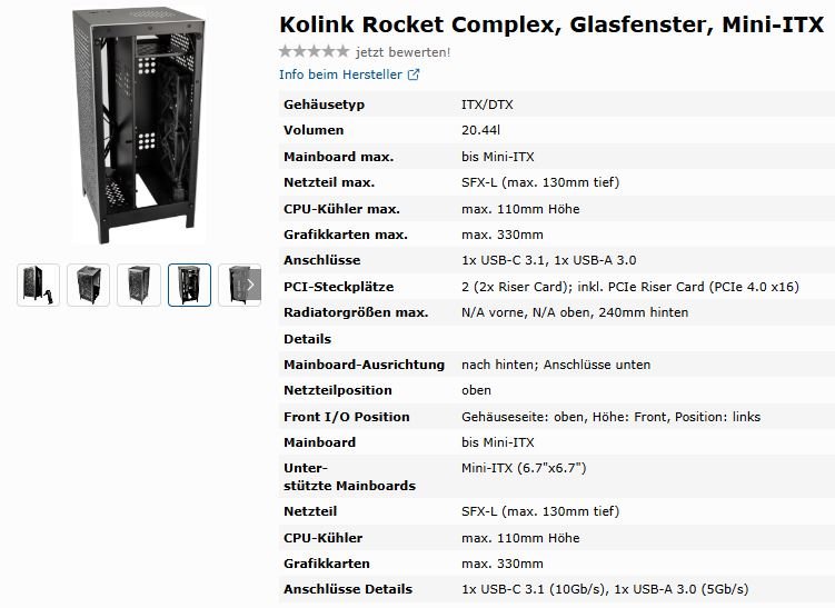

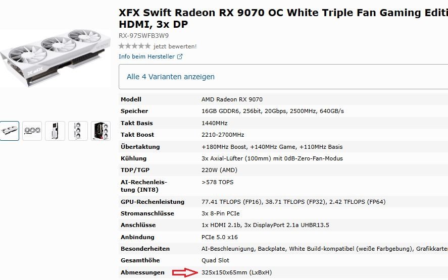

Sicherlich mal ganz interessant, was man maximal reinpacken kann, z.Bsp.
Kolink vs Swift, die mit 325mm und 3x 100er Lü. schon ein Brett ist
Kommt die Graka da vertikal in die separate Kammer?
Riser für Sowas liegt bei. 3x8pin beim NT beachten.
Sehe nur nicht, wo da die Ausgänge DP+HDMi hinsollen, ... unten!?
vllt. doch besser ein anderes Gehäuse+kleinere/schmalere/kürzereGPU?

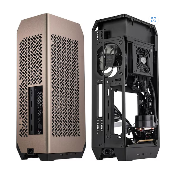

Ich hab ans Cooler Master Ncore 100max gedacht, noch ein Griff dran, wärs fein für mein Usecase.

GPU wäre eine Gigabyte Gaming OC 9070, aber da bin ich echt noch am überlegen ob das sein muss. Müsste dann schon noch was verticken sonst kann ich bald selbst einen Laden aufmachen 😅.
Wow, schaut sehr wertig aus!
mal was Anderes mit dem Kupferlook

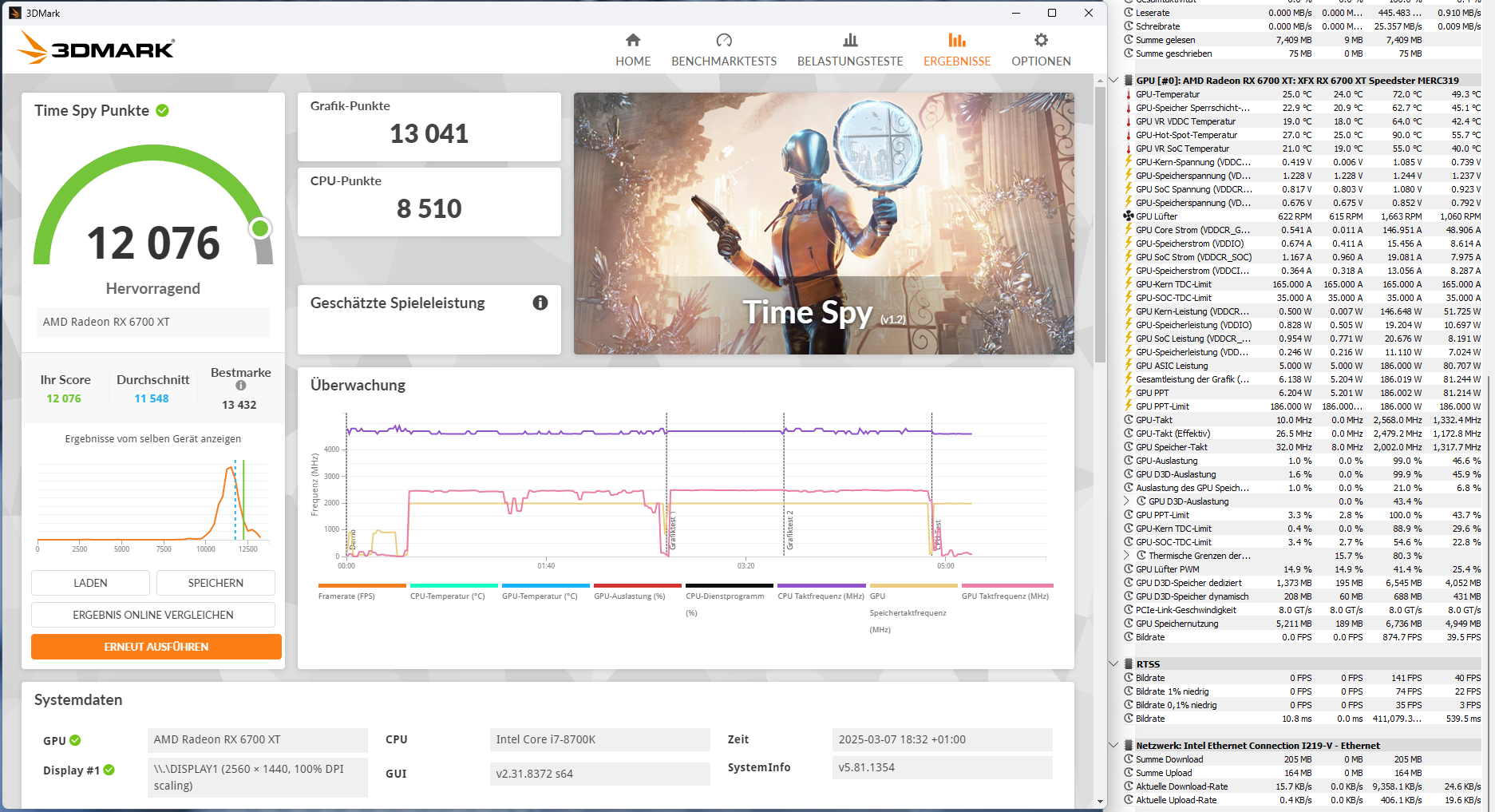

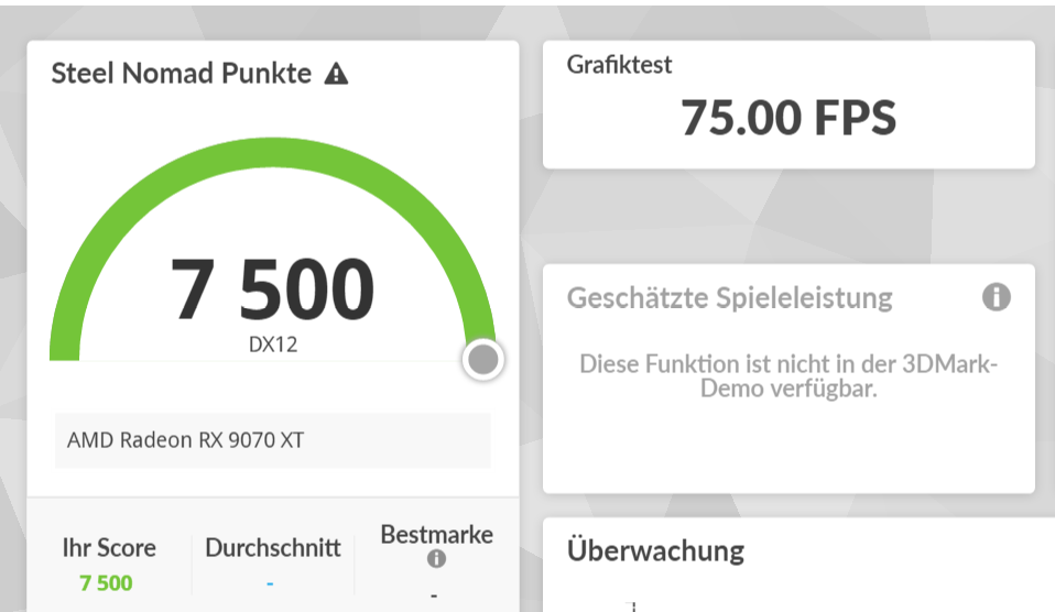

Ich habe mit meinem UC+UV-Setting TimeSpy laufen lassen. Karte läuft nur mit 8 Lanes auf 3.0.
Neuer Rekord, über 13k GPU-Punkte, das ist Wahnsinn, die Karte wird immer schneller. Glaub Treiber müssen massiv besser geworden sein.
Habs 2x incl. Demo laufen lassen, damits auch richtig warm wird.
Edit: Ich nehme halt TimeSpy nach Veränderungen, um zu schauen, ob noch alles ok is. 12834 sind Referenz. Kann ich wohl davon ausgehen, dass alles ok is.

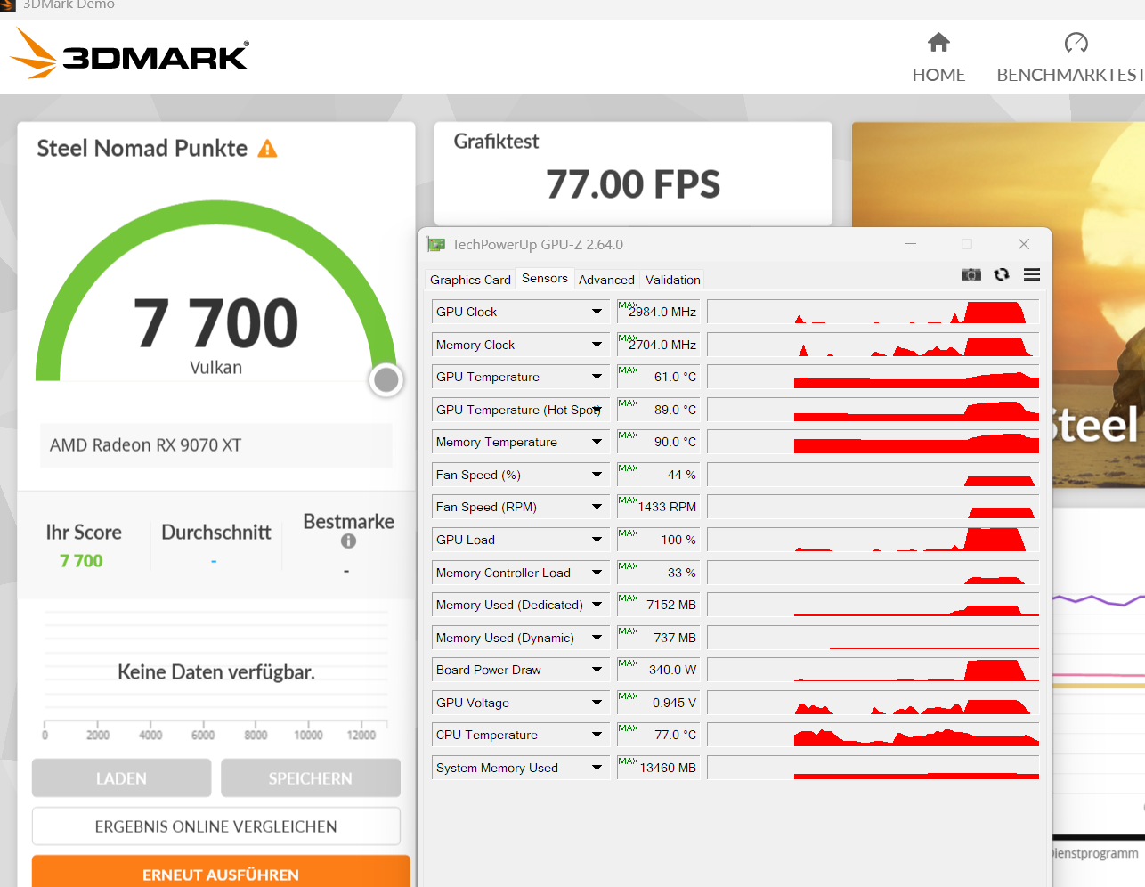

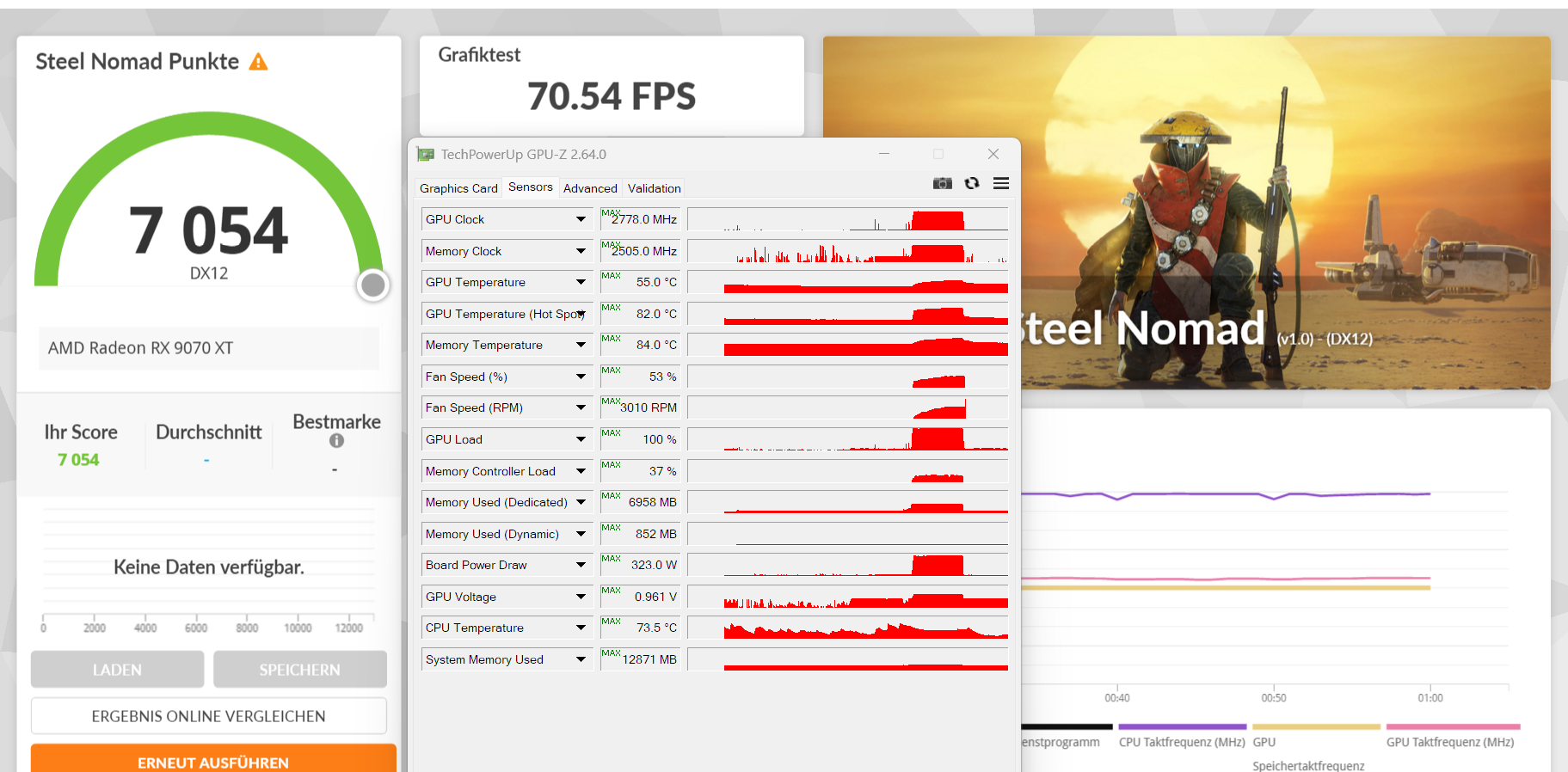

Da wir noch kein 9070 XT Thread haben poste ich mal hier
das ist so ziemlich das beste was ich rauskitzeln konnte
Reaktionen: gedi und GerryB

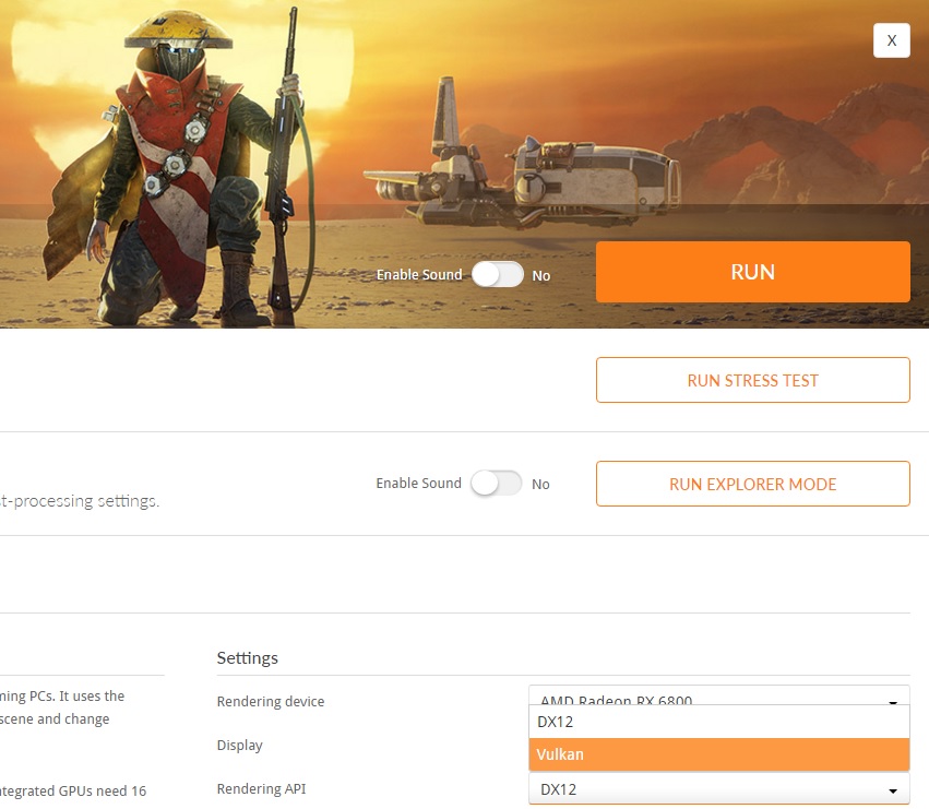

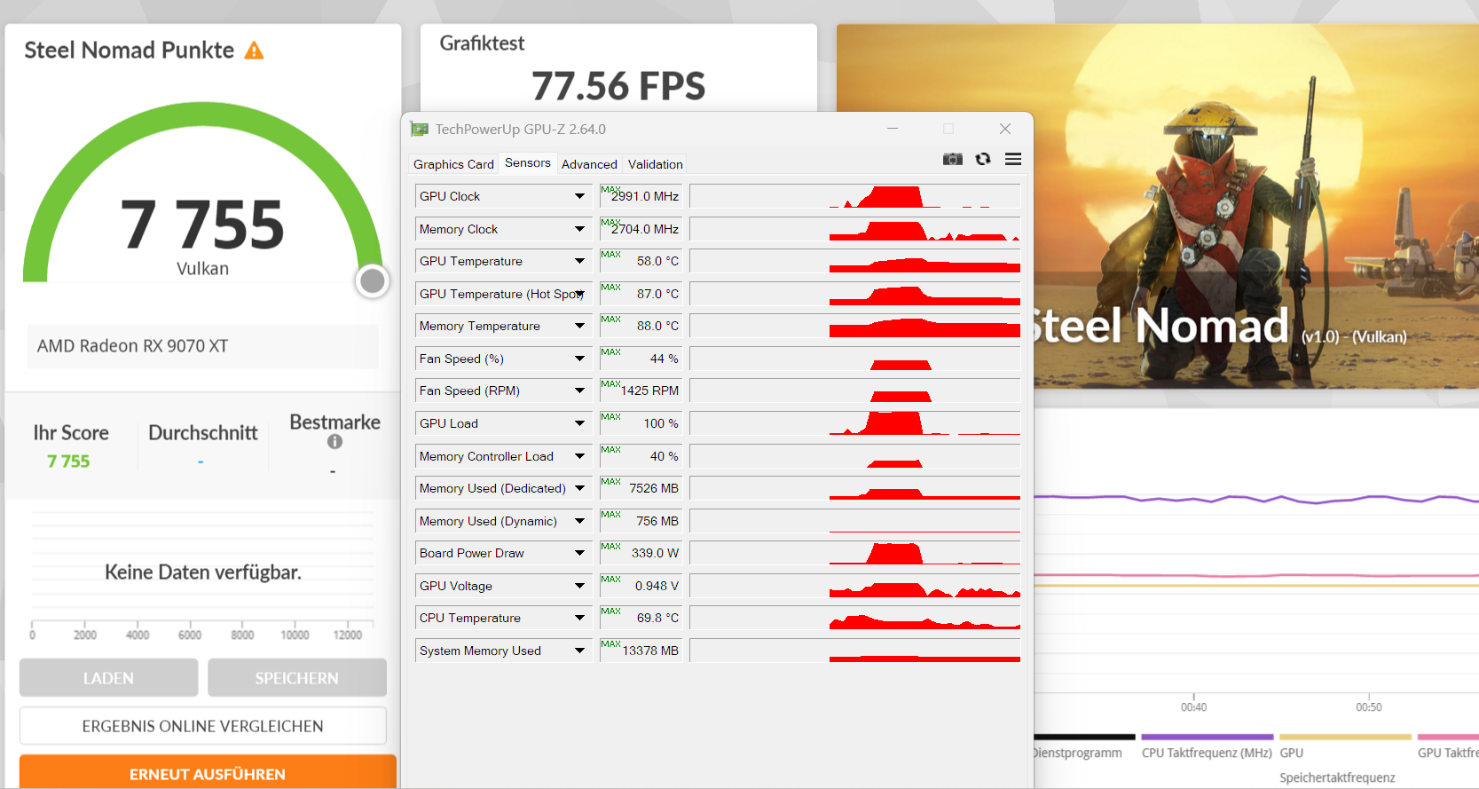

probier mal bitte noch mit Vulkan
und

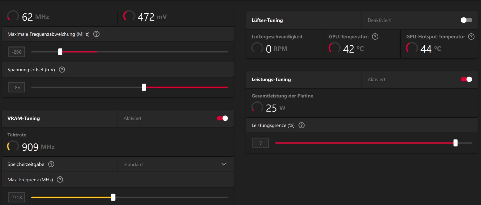

beim vram takt geht nicht viel bei der Karte.
+200 laufen durch
Bei +300mhz steigt er definitiv aus
fast timings kann ich auch mal eben durchlaufen lassen
-290 MHZ Frequenz Abweichung
-85 MV Spannungs Offset
+200 MHZ VRAM Schnelles Timing
+7% Leistungsgrenze
Obs absolut bombenfest stabil ist kann ich nur sagen aber läuft paar mal 3dmark durch keine bildfehler und die ersten raytracing games laufen auch ( schnelles timing noch nicht getestet )

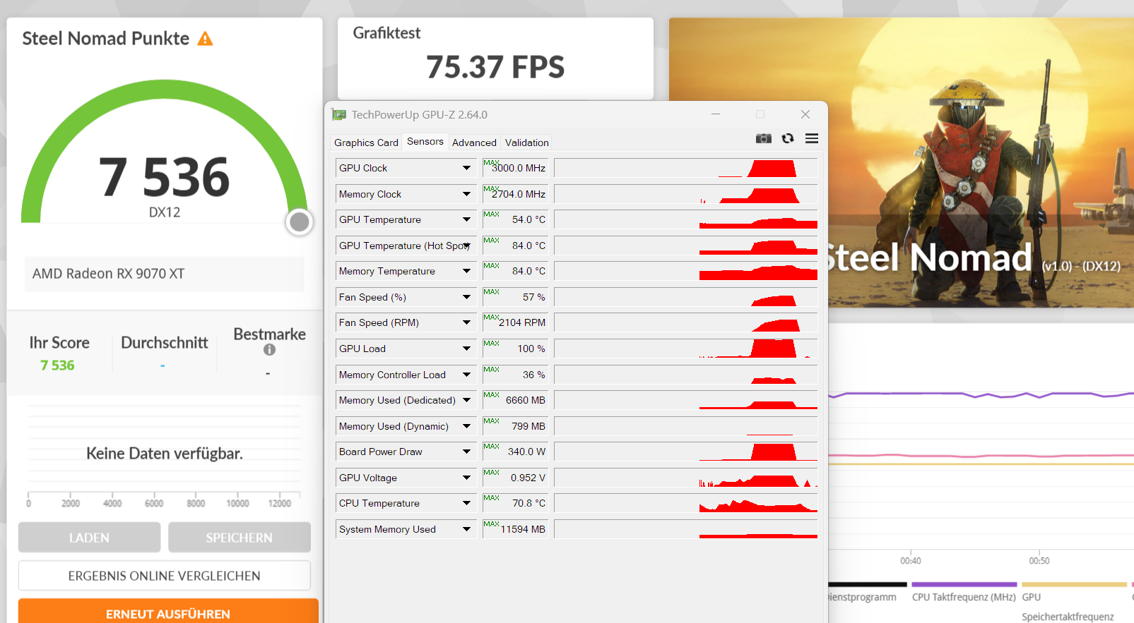

Default standard run ohne irgendwas ( DX 12 )
bei nem game ist er gerade ausgestiegen obs am fast timing liegt muss ich gucken.
+200 mhz vram und fast timing sind anscheinend nicht drinne bei games ohne fast timing scheint aber zu laufen

Als OC Noob muss ich mal fragen, wenn ich das richtig verstehe bist du mit der Taktrate um 290 MHZ runter statt rauf, wieso?
Und warum die Leistungsgrenze nicht auf die maximal möglichen 10%?
Hab meine Karte leider noch nicht, daher kann ich es selbst nicht testen :(
Könnte das sein, das man mit dem Slider den minTakt festlegt.
Obenrum boostet der Chip eeh >2970 solange die Watt reichen.
Benchen ist das Eine, aber 24/7 Temps+Lautstärke brauchen evtl. kein PL+10%.
Da wird Jeder je nach Gehäuse/Airflow und Grakamodell probieren müssen.
Reaktionen: Kafkaesk

+200 MHz beim RAM ist in NV-Sprache +1600MHZ! Von daher bist du da super dabei. Was ist das für eine Karte und warum hast du ein negatives Taktoffset gewählt? Trotzdem ein respektables Ergebnis, welches lediglich 25% hinter meiner 4090 liegt. Respekt!
Ich musste die Einstellungen so anpassen, da das VBIOS sonst das Übertakten limitiert, was zu Performance-Verlusten führt. Ohne Undervolting gibt es keinen spürbaren Vorteil – oder ich mache etwas falsch. Aber ich habe die Karte erst seit einem Tag und seit meiner 6700 XT nicht mehr groß herumexperimentiert. Damals war maximal -40 mV möglich. 😅
Bei meinen Tests habe ich festgestellt, dass eine Erhöhung der Leistung um +10 % in 3DMark keinen zusätzlichen Boost und Punkte brachte.
Die Regler habe ich bewusst so eingestellt, damit die Karte in 3DMark die 3 GHz stabil hält. Andernfalls liegt der Takt meist deutlich darunter, oft unter 2800 MHz – das sieht man auch im Screenshot ( Standard Run Bild )
In Spielen boostet die Karte teils über 3100 MHz, ich habe sogar 3125 MHz gesehen. Gleichzeitig ist der Stromverbrauch in Games geringer und liegt eher zwischen 280 und 307 Watt. Das ist richtig gut!
Insgesamt bin ich mit der Karte zufrieden. Allerdings muss ich zugeben, dass mir eine 5070 Ti zur UVP noch besser gefallen würde – allein wegen DLSS 4. Ich werde mal schauen, ob ich eine gute UVP-Karte bekomme (kein Ventus-Modell), aber ansonsten behalte ich die 9070 XT.
