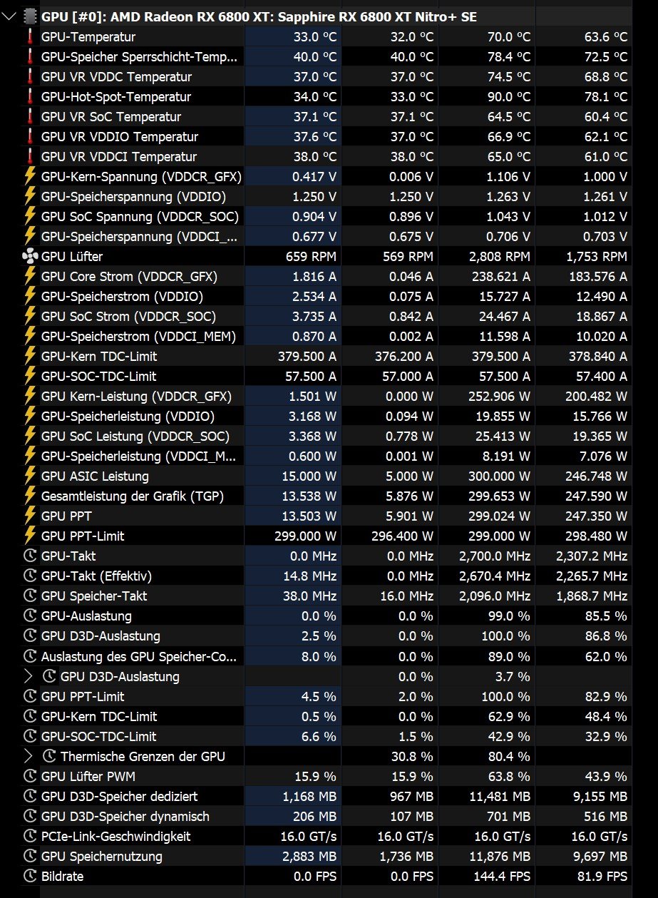

So wollte mal noch ein kleines Update geben zur meiner 6800XT mit 1,5h Spielzeit und dem PTM 7950 von Honywell und dem Thermal putty.
Reaktionen: GerryB und Windell
Trotz 2800rpm 90°C Hotspot und 78.4°C auf dem Speicher? Oo
Reaktionen: meckswell
Die 90C waren nur ein peak.
Hotspot Temperatur liegt bei 77C bis max 85C
Die Lüfter drehen dann bei 1800rpm
Bei 86C Hotspot gehen sie auf 2800rpm hoch
Wenn Du sehr oft kurz in dem Bereich bist, kannste nur mal die Target Temp. ein mue hochsetzen.
(falls der Lüfterspike stört)
vermutlich will der Lüfter übertrieben schnell die Temp. halten
Natürlich muss generell die custom Lü.kurve bei 90°C Hotspot schon bei 2000rpm liegen.

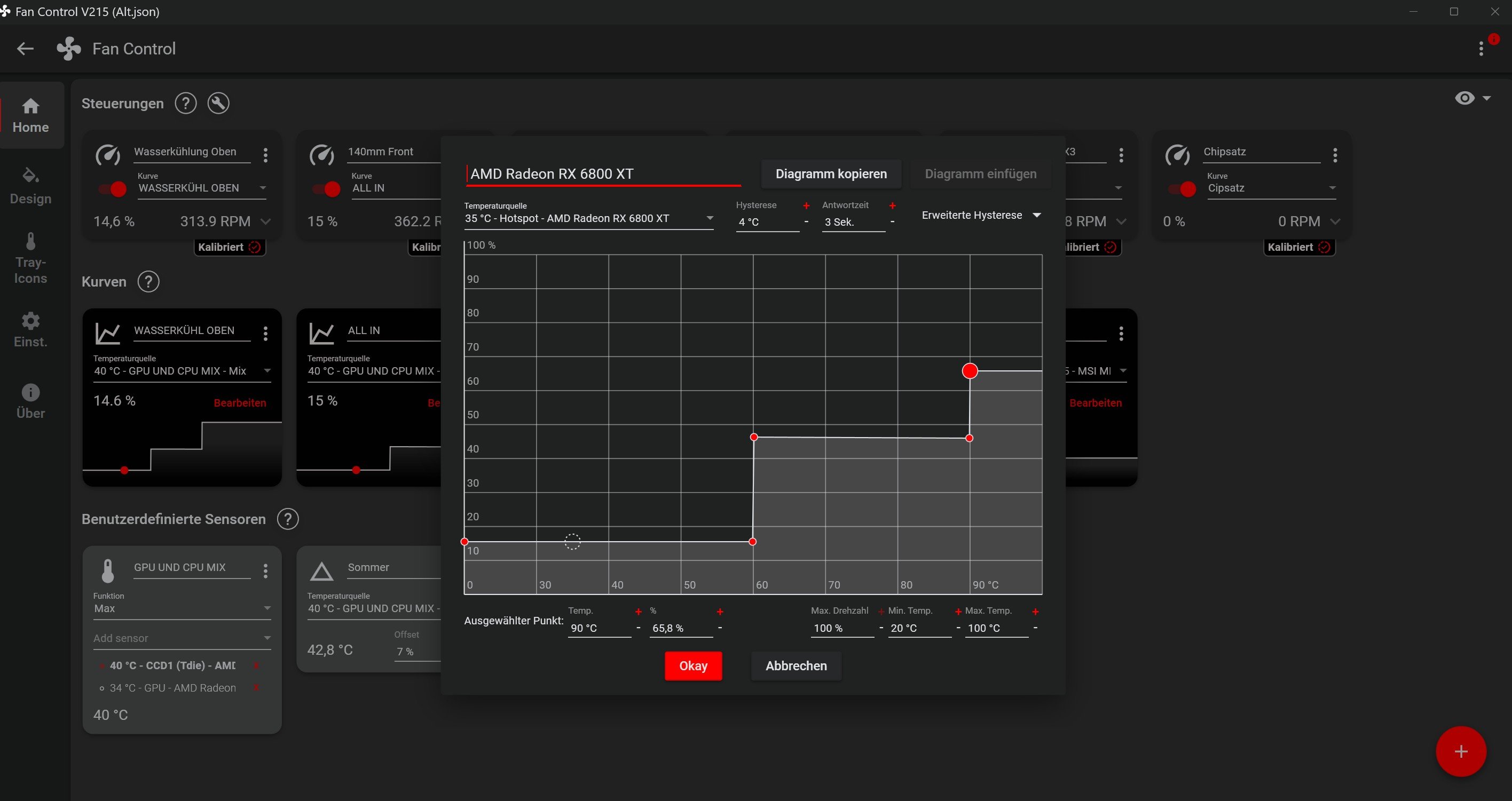

So ist meine Lüfterkurve für die 6800XT eingestellt.
Eine feinere Abstufung geht wohl nicht?
Der letzte Lüfterpunkt springt für mein Gefühl gigantisch hoch.
zusätzlich
zw. 82-87 bzw. zw. 87-92°C Hotspot eine Drehzahl von 1800 bzw. 1900rpm und
ab 92°C dann 2000
Damit hätte man in Summe wieder 5 Lüfterpunkte.

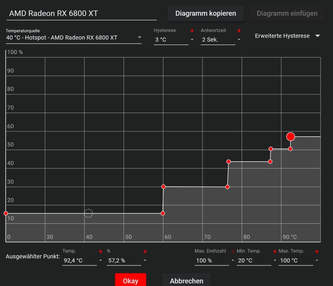

Hab es mal ein wenig geändert
Reaktionen: GerryB

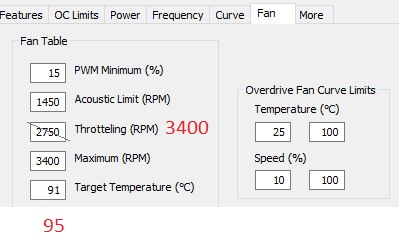

Auch im MPT geändert?
berichte mal bitte, ob es sich jetzt beim Spielen etwas anders anhört
das zwischendurch kurz übertriebene Hochdrehen entfällt
Jep auch dort geändert 😚
