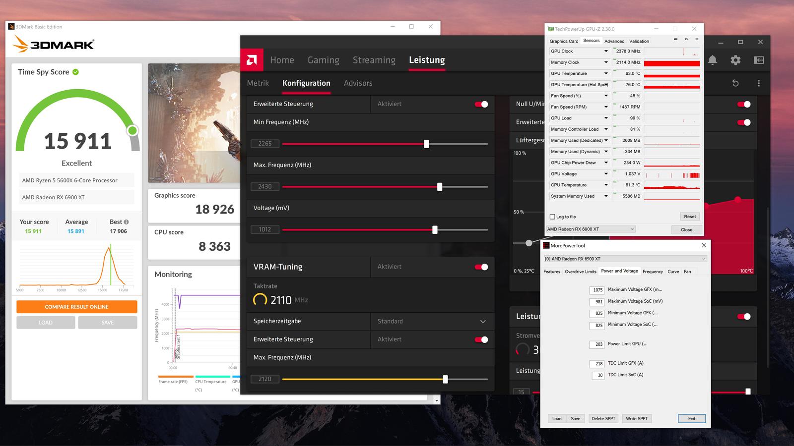

Ach mensch, ich habe übersehen das du ja per MPT die Spannung gekappt hast, Schande über mich :D Natürlich wird es dann in dem Fall eher unwahrscheinlich in das Powerlimit zu rennen.
Edit: @Ardan Redburn Fallen deine Taktraten denn genau so gut aus wie ohne Kappen der Spannung?Ich habe es gerade selbst noch einmal getestet: In meinem Fall laufen 2600 Mhz stabil bei 1130mV, ohne Spannungskappung habe ich stabil 2550 Mhz bei Cyberpunk, mit Spannungskappung auf meine 1130mV läuft Cyberpunk auf ca 2480 Mhz.
Mit 1100mV Cut so zwischen 2510-2530Mhz herum.
Vorher
Nacher Unterschied: CPPC Prefered cores aus+100MHz PBO max. Override statt +25MHz

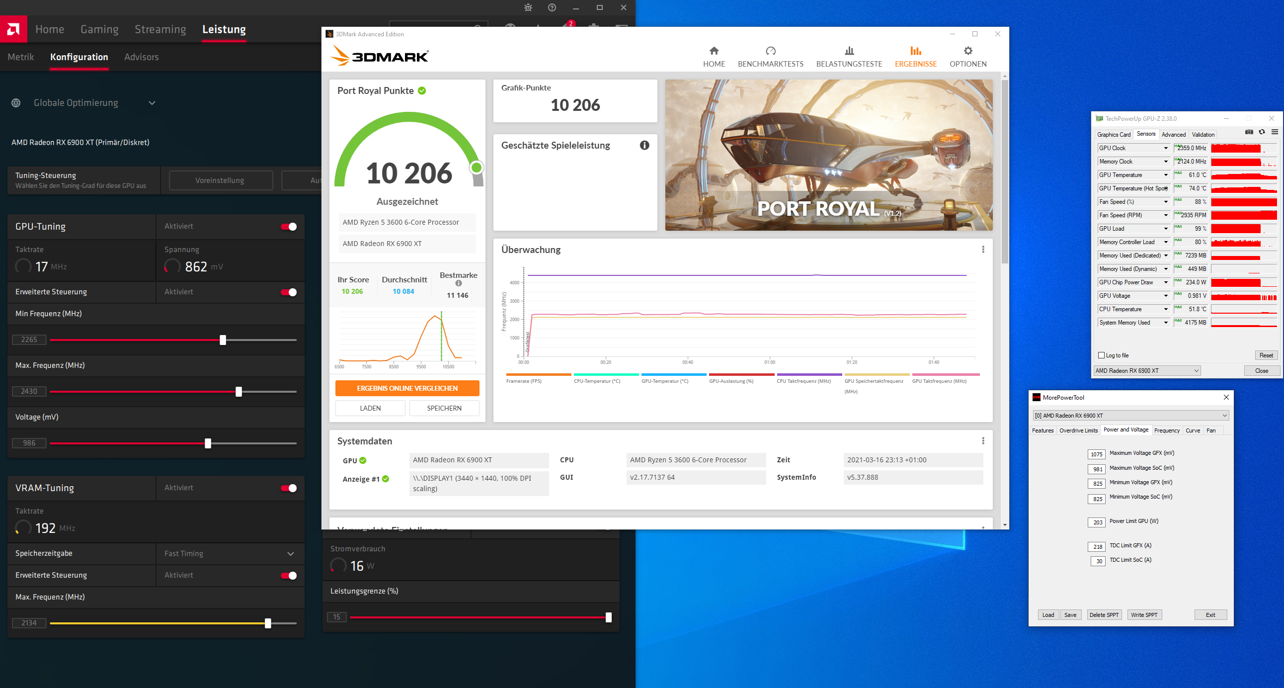

Hier mal mein UV +15% PL Profil, glaub ich muss hier etwas die TDC noch erhöhen auf 218A.
Denke da ist noch minimal was drin mit etwas mehr rumgespiele...
Ich habe die Settings von Duvar auch mal bei mir gestestet, ich brauchte allerdings etwas mehr Spannung mit meiner Karte damit TimeSpy wiederholt durchläuft ohne zu crashen.

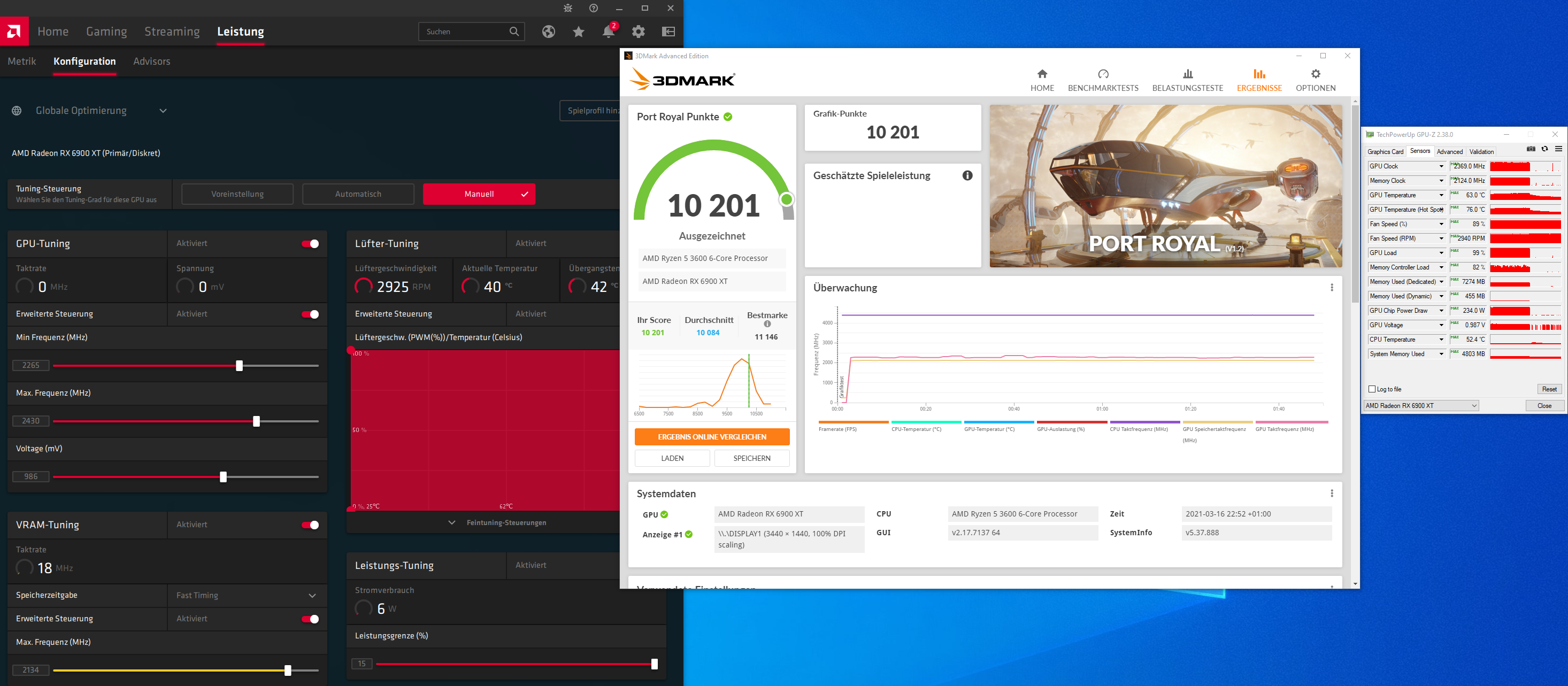

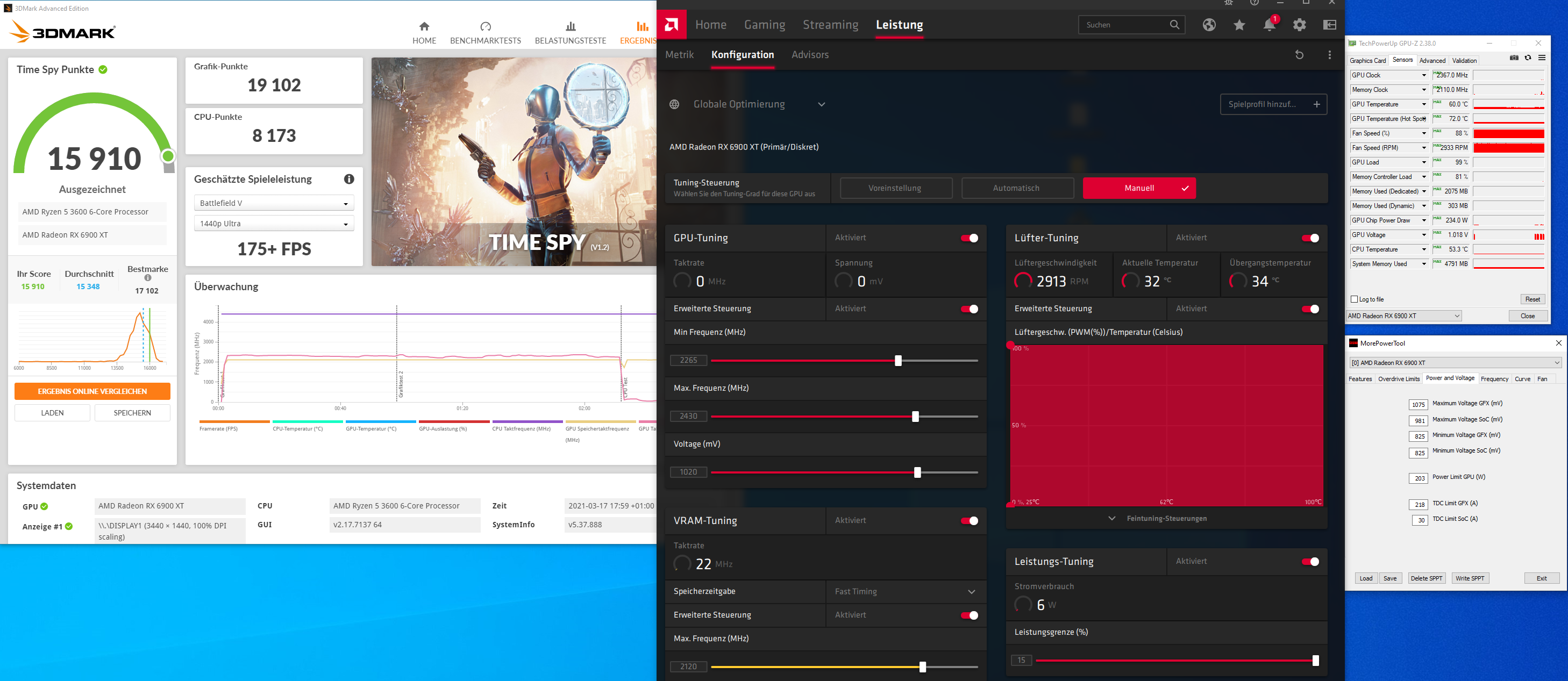

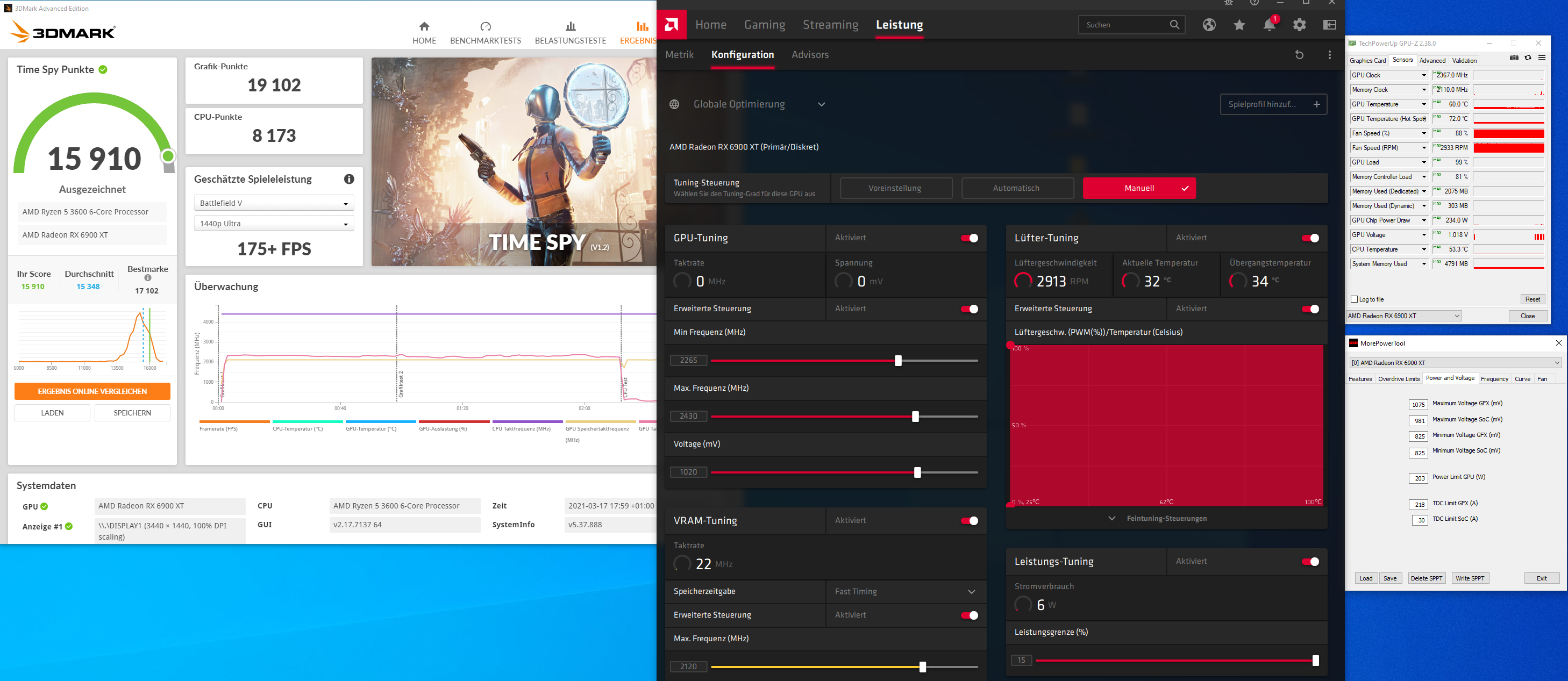

Ok wenigstens 19.1k+ geknackt mit den ~230W
1015mV sind abgestürzt mit den Settings.

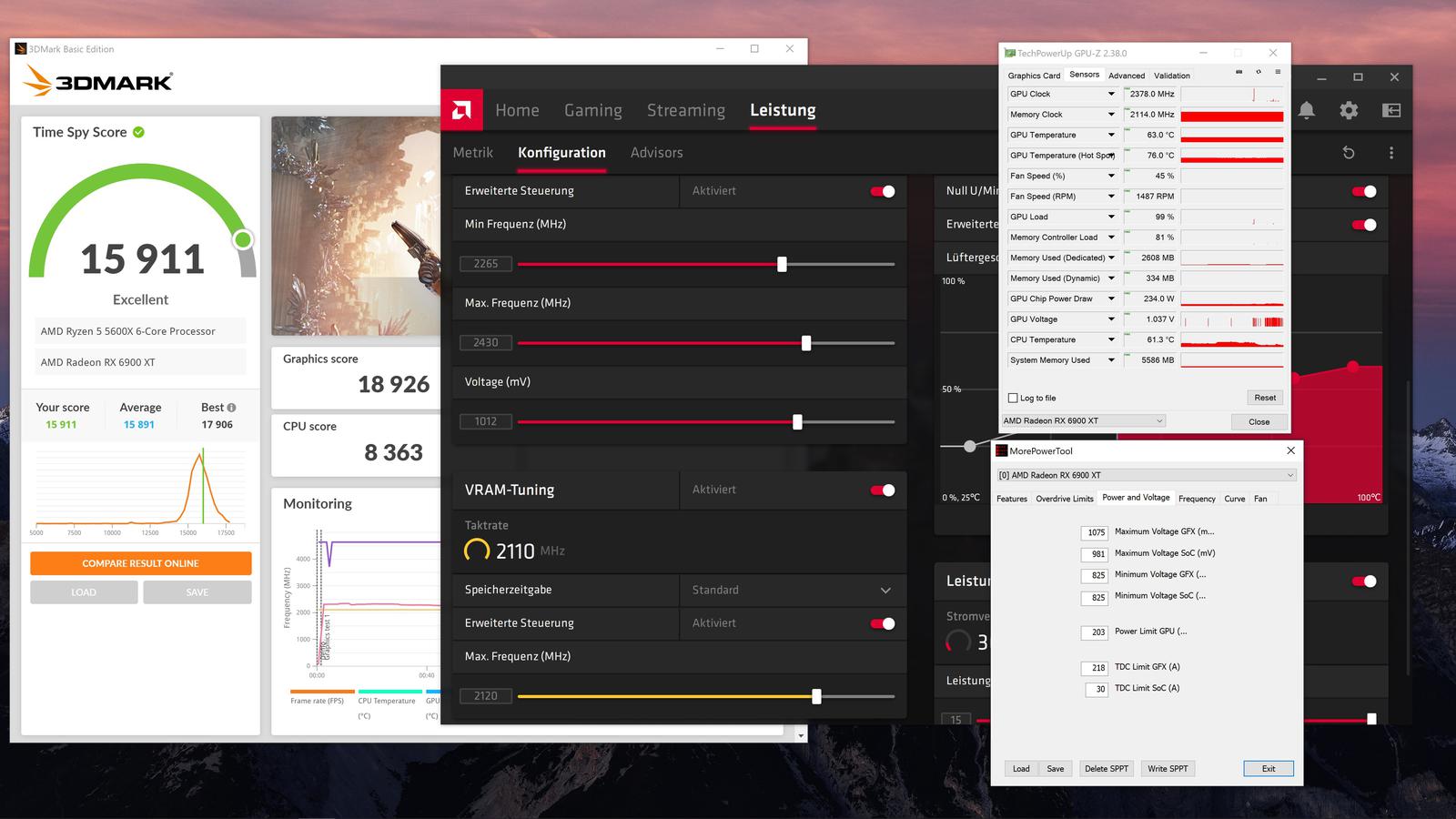

interessant, du kommst auf 200 pkt mehr als ich beim graphics score obwohl ich deine settings 1:1 übernommen habe.
Hast du im MPT in einem der anderen Reiter noch etwas verändert?
Denke in erster Linie wegen der Temp, mach mal 100% Fanspeed + was ich noch anders habe eventuell ist der max Soc Takt im Frequency Reiter, der steht bei mir auf 1000 (von ursprünglich 1200)
leider keine veränderung.
