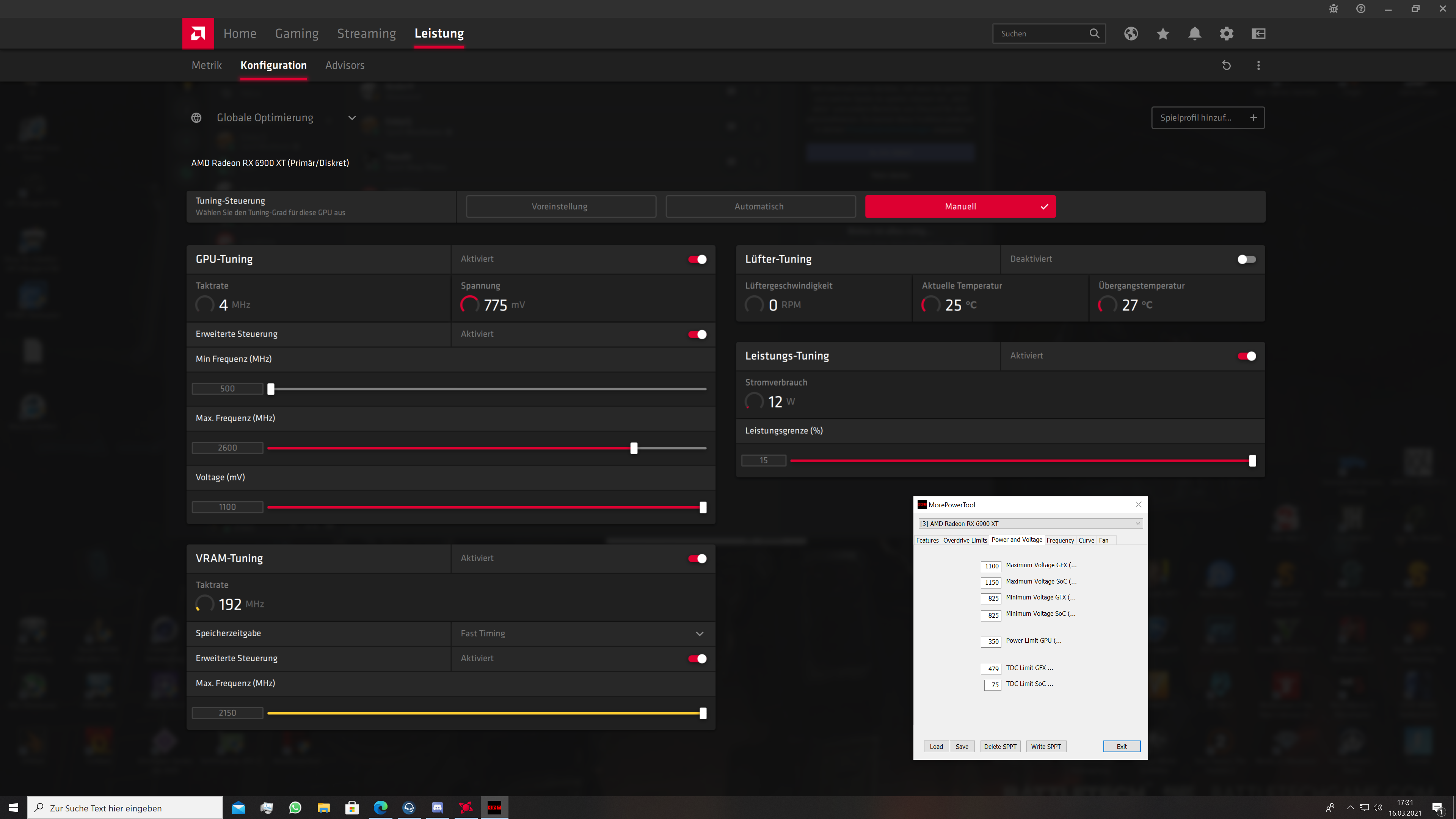

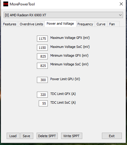

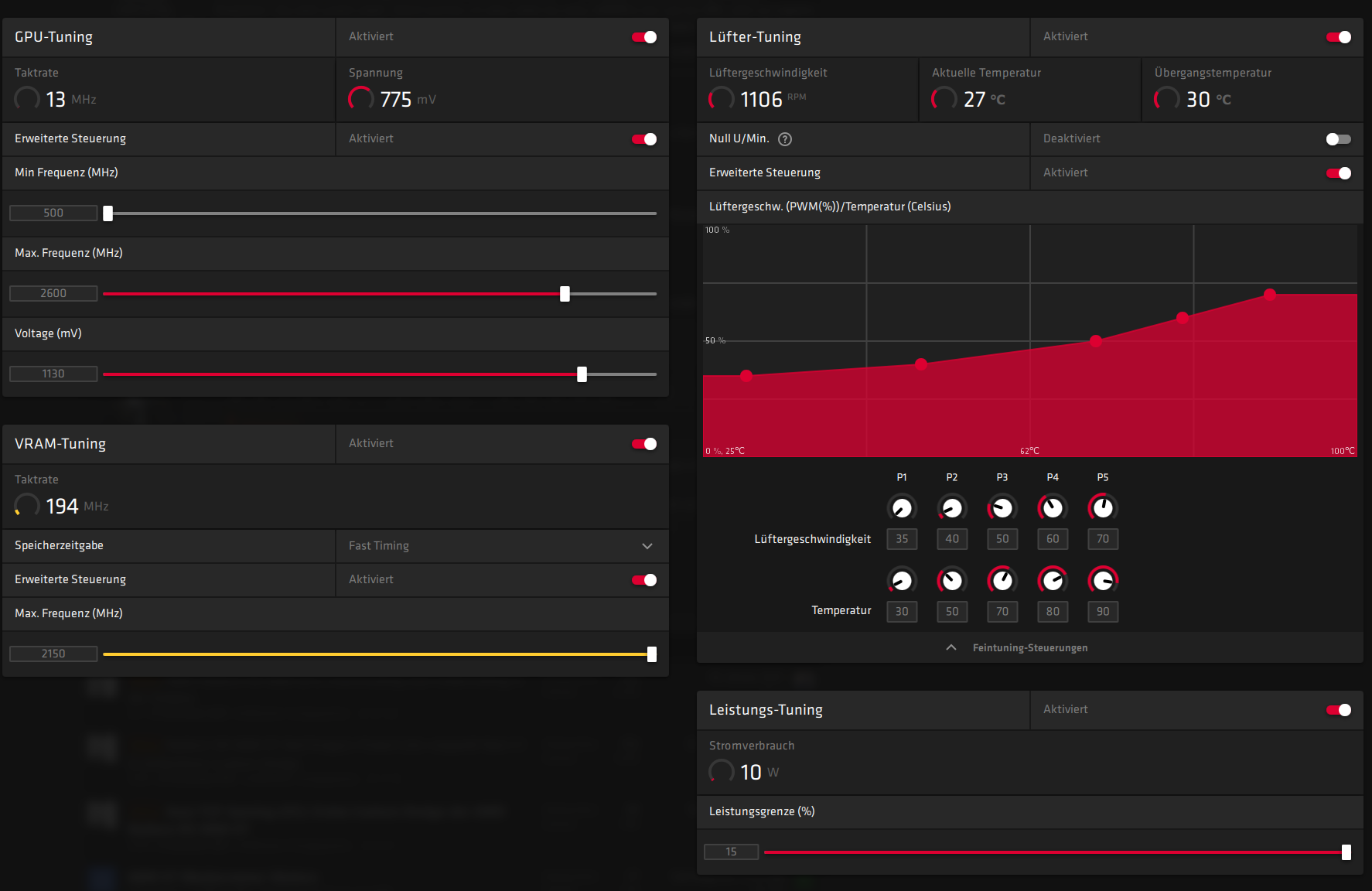

Diese Aussage unterstreiche ich, ich fahre was Leistungsaufnahme und Lautstärke angeht am besten mit diesen Settings bei meiner Red Devil. Die Leistungsaufnahme explodiert dann einfach zu sehr.
Reaktionen: Ardan Redburn, GUN2504 und GERmaximus

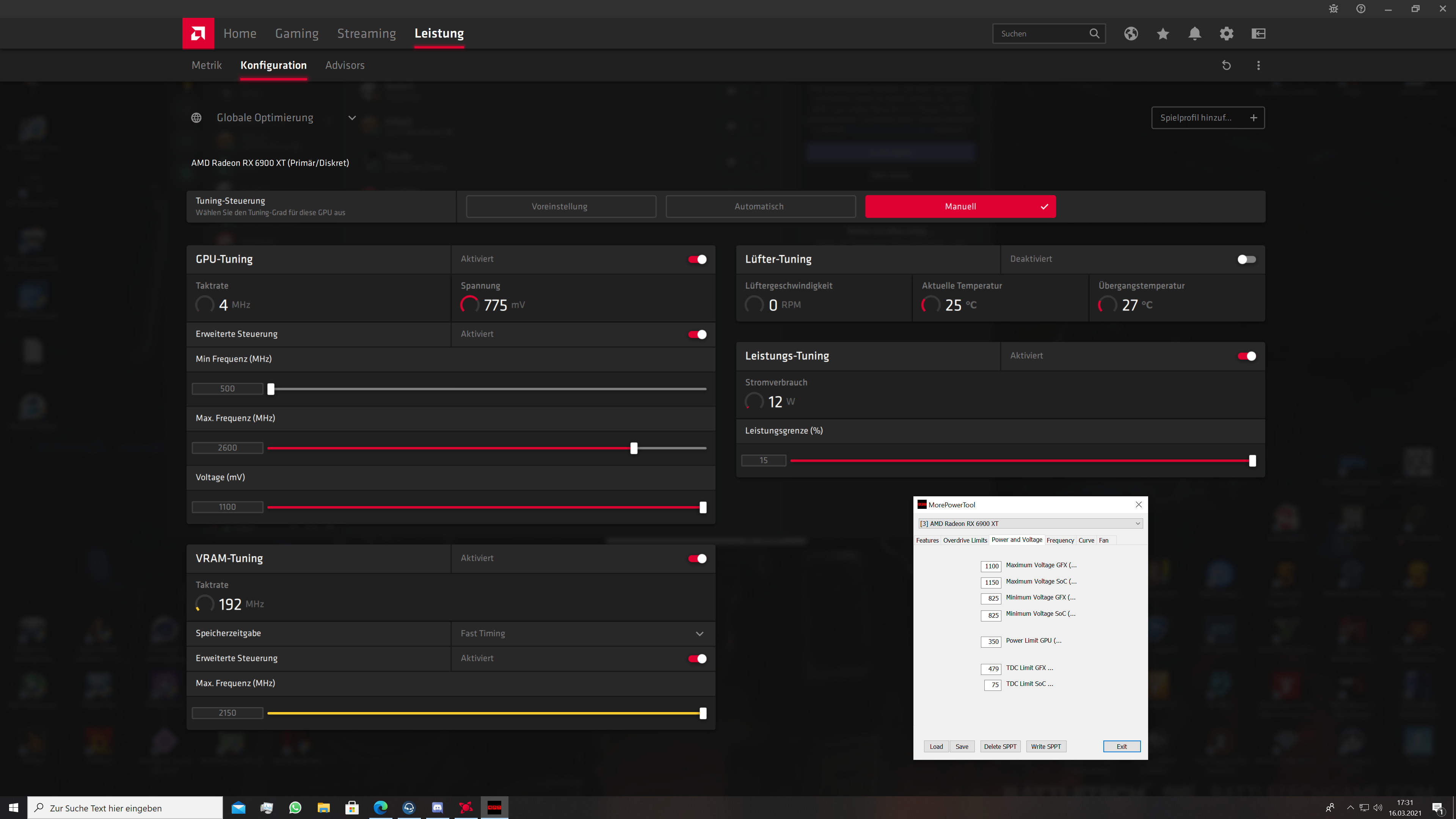

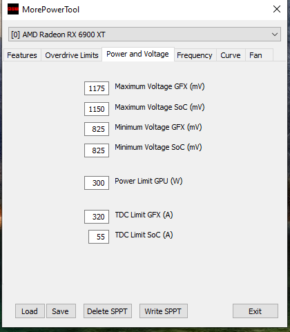

@Jlooc
so sieht das aus im Normalbetrieb, da brauchste aber auch an PowerLimit undTDC GFX/SoC nix ändern.Da kommt die Karte auch mit 255 +15% locker aus..
Für MaxOC Die GFX Voltage halt wieder auf 1175mV und im Wattman schauen wieweit die Reise geht :-)
Bei mir ist sie bei 2770Mhz Wunschtakt vorbei..
Reaktionen: GUN2504 und rsr_russo
