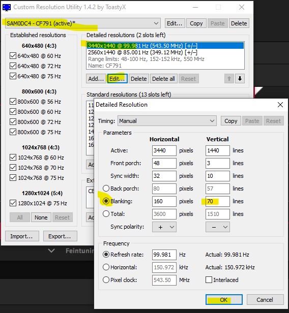

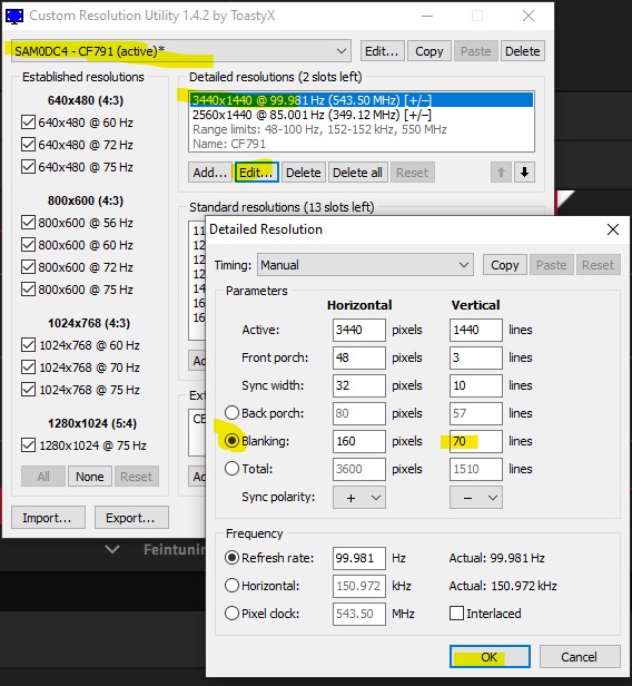

Lösung
Zunächst einmal der Beweis, dass es funktioniert. Test durchgeführt mit 3440x1440 @100 Hz.
Der einzige Unterschied: 5 Linien mehr bei "Blanking vertical".
Schritt-für-Schritt, damit ihr das auch hinbekommt
  1. Wenn ihr es noch nicht habt, besorgt euch das CustomResolutionUtility by ToastyX, kurz "CRU". Im AMD-Treiber könnt ihr zwar an den Auflösungen schrauben, leider reichen die Möglichkeiten dort aber nicht aus.
  2. Ihr benötigt die "CRU.exe" sowie später noch die "restart64.exe". Öffnet CRU.exe und wählt aus der oberen Liste den gewünschten Monitor aus. Den mit dem "active"-Flag, wenn er mehrmals vorkommt (die Duplikate könnt ihr übrigens löschen, das löst das Problem, wenn euer Monitor manchmal das Signal beim Wechsel zwischen Programmen verliert).
  3. Eure Hauptauflösung wird wahrscheinlich eine "Detailed resolution" haben. Sucht sie dort heraus und klickt auf edit. In dem sich öffnenden Fenster seht ihr alle benötigten Informationen und könnt zudem die blanking lines ändern, wenn ihr den Radiobutton betätigt. Hier alle zu klickenden Stellen markiert:
  4. Nun das Wichtigste: Die Berechnung, wie viele Blanking lines ihr braucht. * UPDATE siehe ganz unten im Post eine genauere Formel * Durch Ausprobieren hat sich herausgestellt, dass mit 200MHz am VRAM ca. 460 Mikrosekunden Blanking Time benötigt werden. Wie vielen Linien das entspricht, berechnet ihr so:
    BlankingLines = RefreshRate * TotalVerticalLines * BlankingTime
    Die Refresh Rate steht in CRU unten, oder ihr wisst sie eh. Die Total Vertical Lines stehen in CRU, direkt unter den Vertical Blanking Lines. Die BlankingTime ist wie erwähnt etwa 0,00046 Sekunden.
    Kann man sich auch kurz ins Excel packen:
    Ich brauche also ca. 70 blanking lines. Passt, siehe Beweis-Screenshots oben. Tatsächlich funktioniert es auch mit 69 bei mir, bei einer meiner versuchten Settings brauchte ich hingegen mal ein klein wenig mehr. Wenn es nicht gleich läuft, probiert da etwas herum.
  5. Habt ihr euren Wert gefunden, tragt ihn ein und bestätigt mit OK, ihr könnt die CRU.exe nun schließen.
  6. Um die Änderung anzuwenden, muss der Treiber neugestartet werden. Dafür könnt ihr den PC neustarten oder ihr führt einfach "restart64.exe" von CRU aus und wählt dort den Treiberneustart.
  7. Nachschauen, ob es funktioniert hat. Wenn der VRAM noch hochtaktet, erhöht den eingestellten Wert für die Blanking Times leicht.
  8. Fertig!
  9. Optional: Ihr könnt in CRU das Profil exportieren, wenn falls sich mal etwas zurücksetzt.
