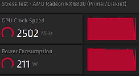

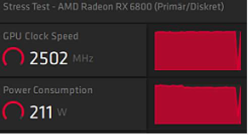

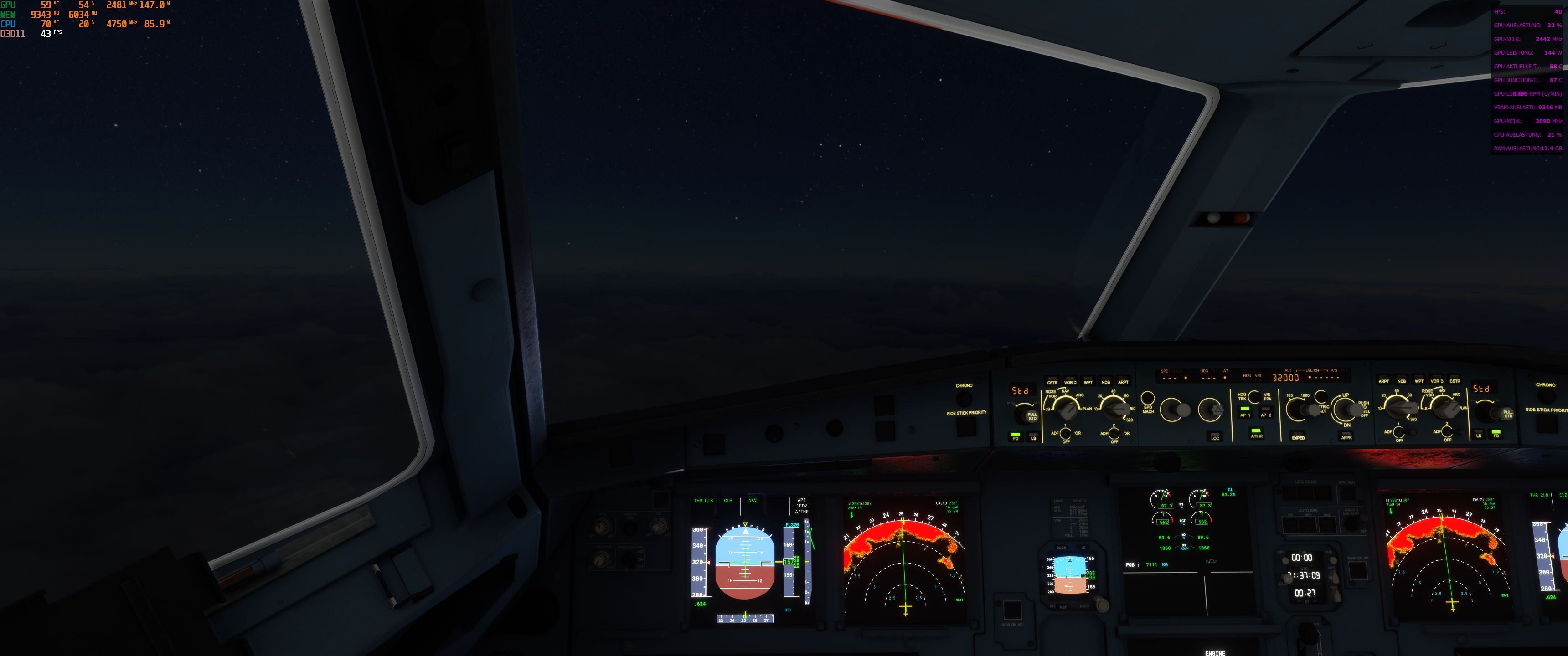

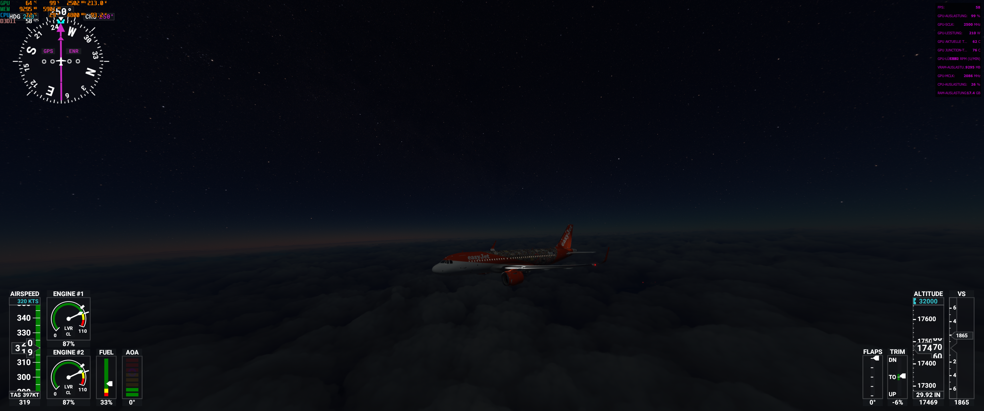

Jo,Tornavida schrieb:Irgendwie traue ich den Anzeigen nicht so recht.Kann das sein?213W bei 2500MHz oder 147W bei 4580MHz?Kann doch nicht sein.
ist normal bei Teillast.
Was ist Teillast? --> GPU-Auslastung 99% hat gar NIX zu besagen, weil dann nur eine Komponente der Architektur voll ausgelastet ist, aber u.U. net alle CU`s. Sup4k geht z.Bsp. eher auf die ROP´s.
Vorteil Setting WM ggü. Cut im MPT = bei Teillast bleibt der hohe Boost bis zur max.Spannung aber halt net auf allen CU´s. (DAS war übrigens das Problem beim Amperelaunch)
Wie bekommt man eigentlich im Screenshot das Radeon Overlay mit dargestellt?
(ist bei mir in Valley dummerweise dann net im Schnappschuss)
In Deinem speziellem Fall mit nur 54% Last wars ganz offensichtlich. (weiss net, ob MS@DX11 noch ein Drawcall-Limit hat, Was halt limitiert.)
Bei Valley schauts übrigens ähnlich aus. Und auch der Stresstest im Wattman testet diese Teillast:
(211W << 228W max.)

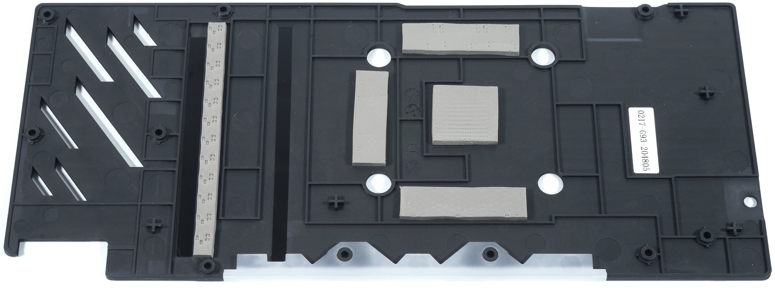

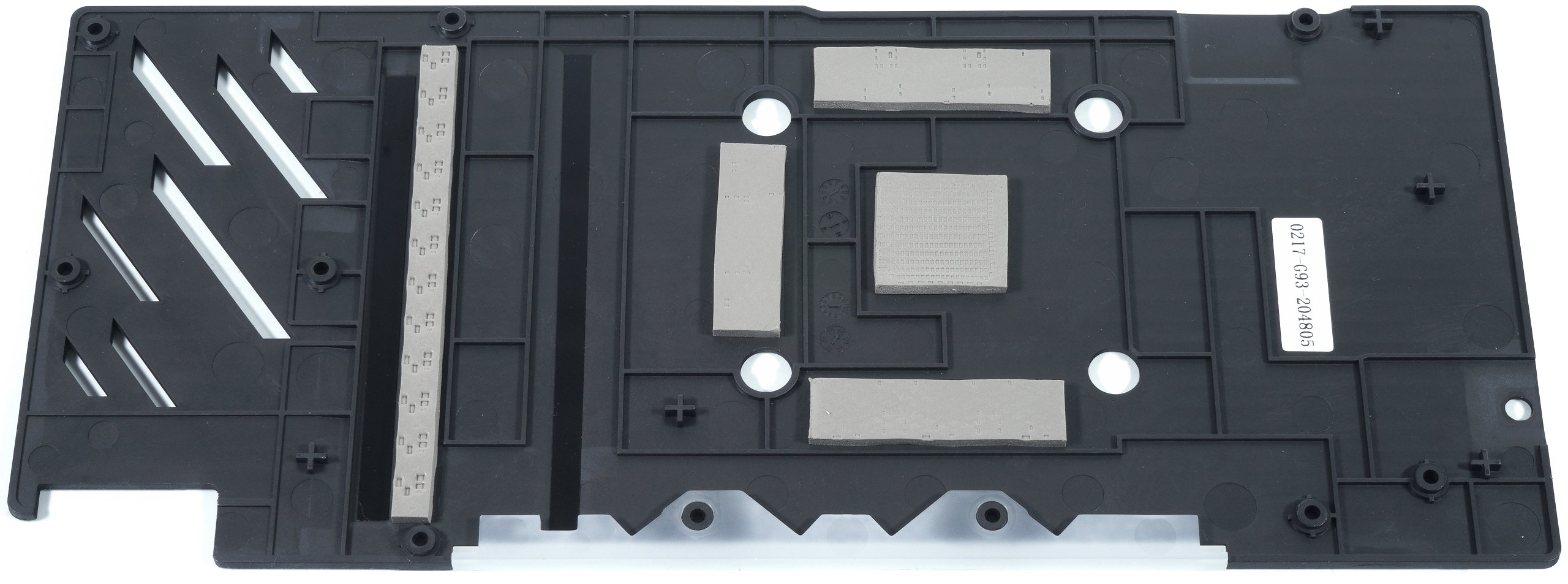

Übrigens, Deine Gaming X Trio hat auch ne intelligente Kühlung mit der Graphenbackplate, die
über Pads die Spawas+Vram mitkühlt = vorbildlich!

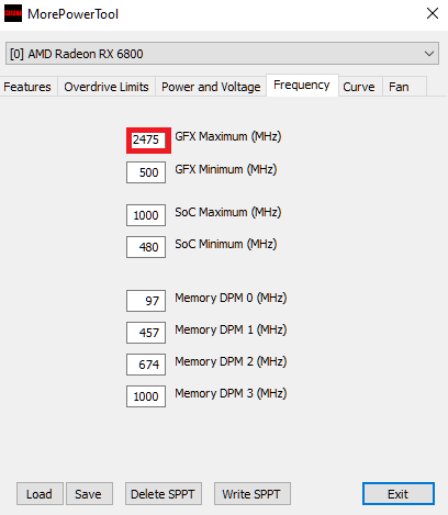

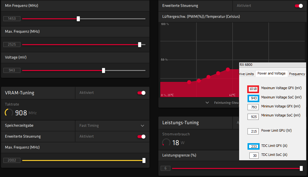

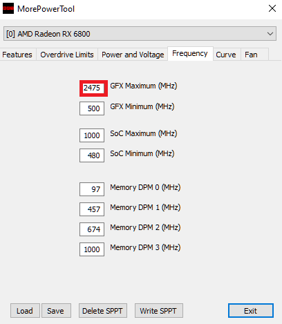

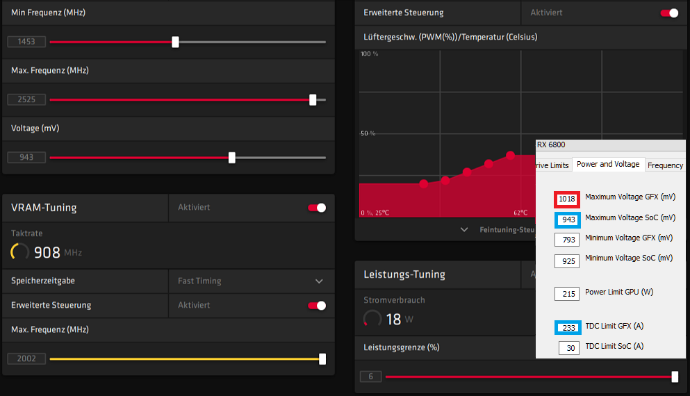

Für 24/7 ist anscheinend 15MHz weniger ne gute Idee. Kann dann mit der Spannung im WM noch ein Stück
runter gehen.(2541@981-->2525@943= 2475+50; die 2475 stehen im Bios...wozu?)

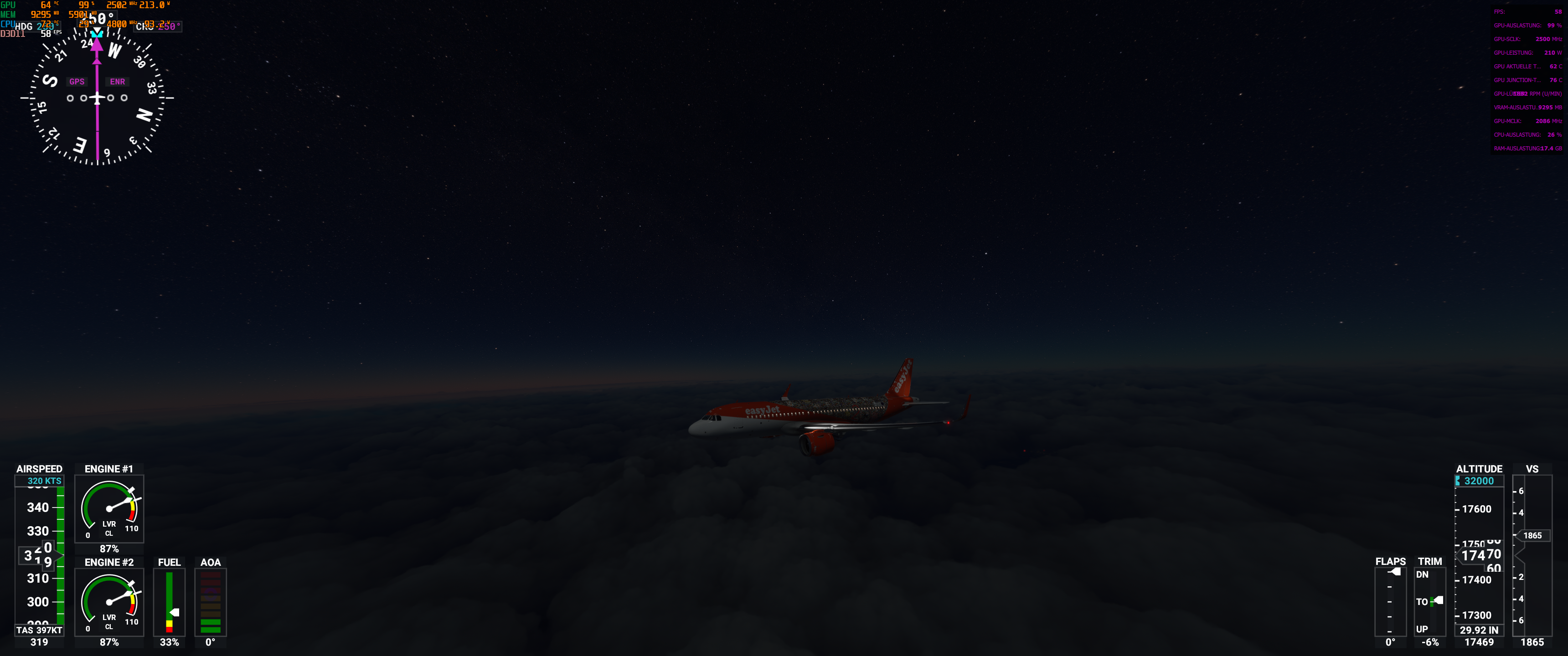

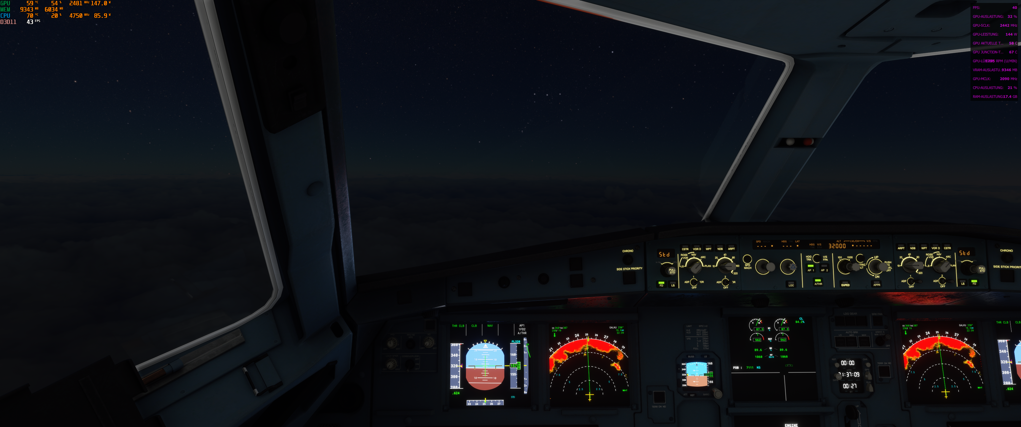

@Tornavida: Beim Flightsimulator ist man recht häufig im Teillast Szenario, da man gelegentlich selbst in 4k in das CPU Limit auf einem Thread gerät.
Hoffentlich wird das im Flightsimulator besser wenn das DirectX12 Update dieses Jahr erscheint.

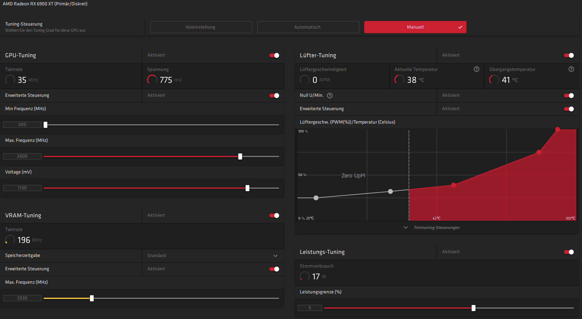

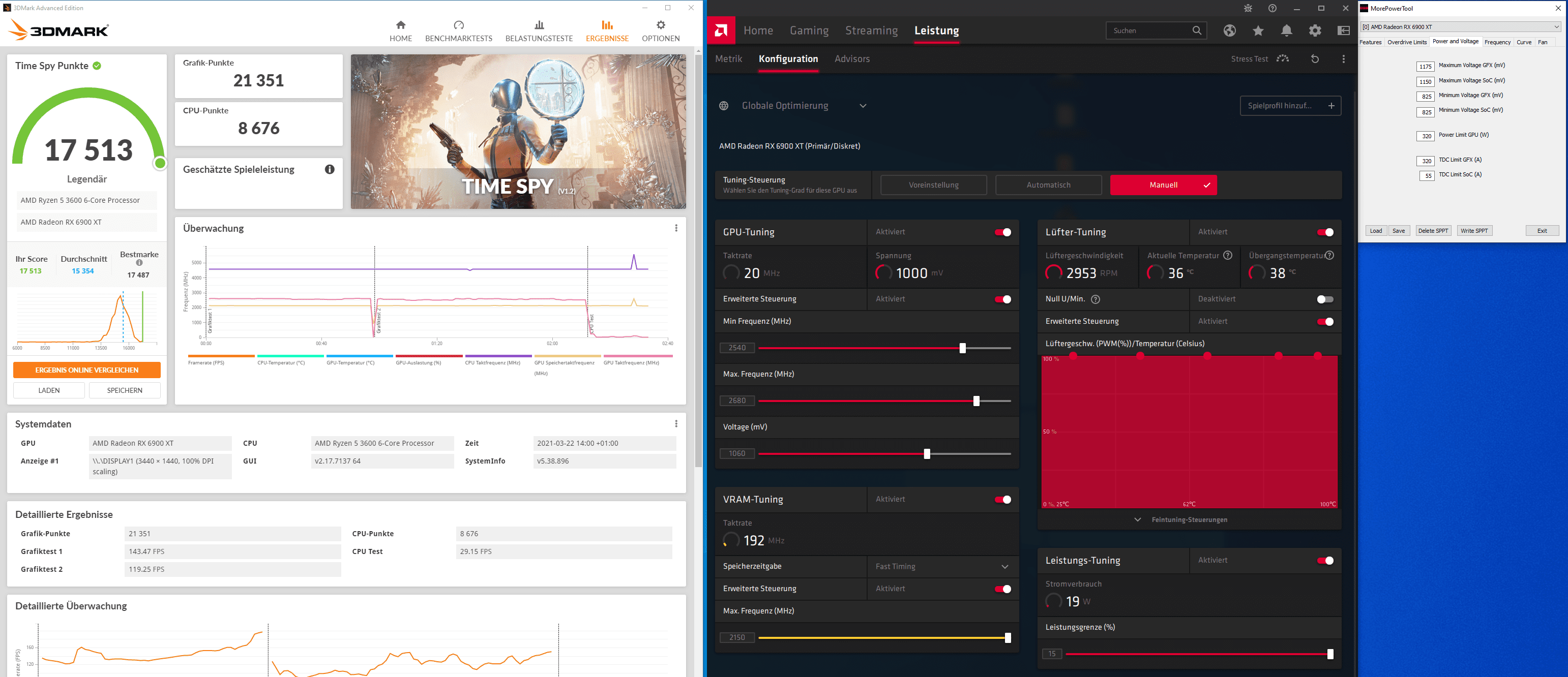

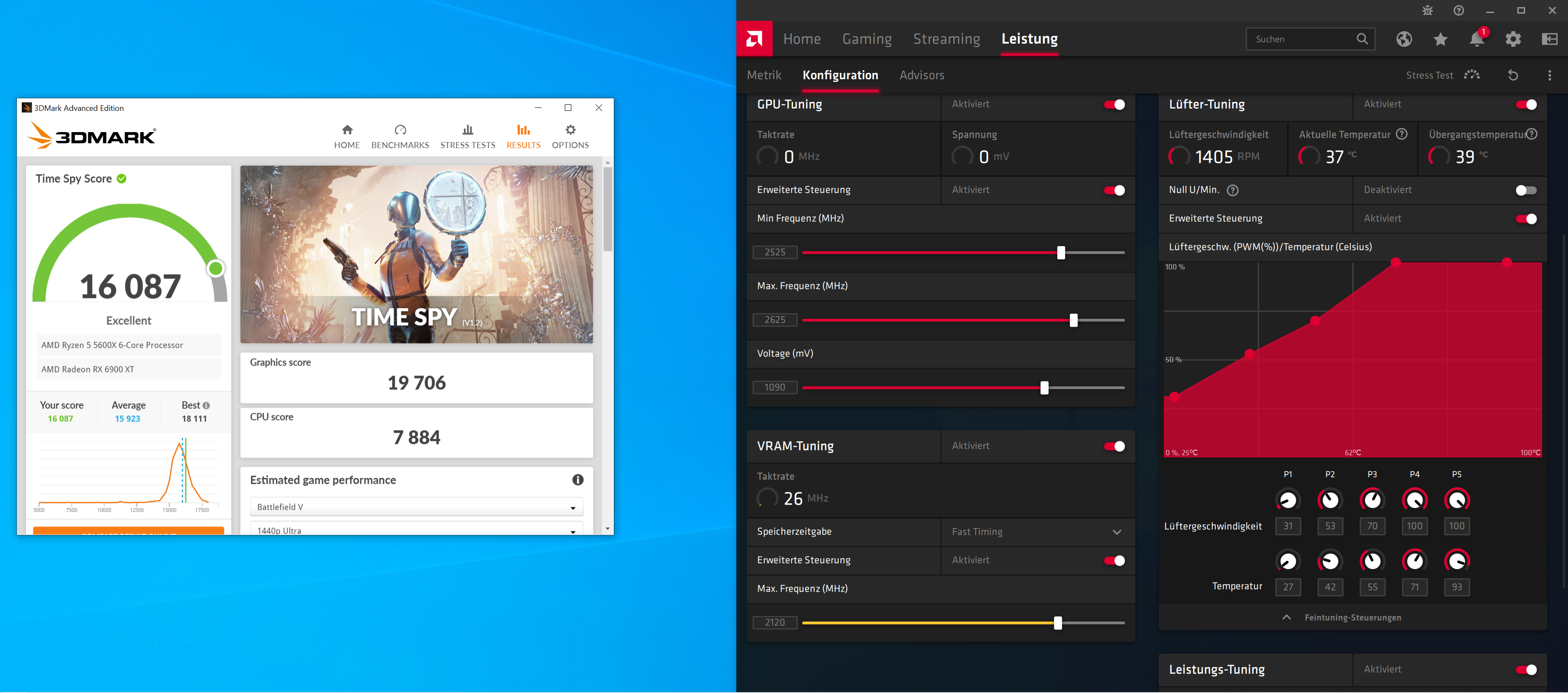

@Sunjy Kamikaze

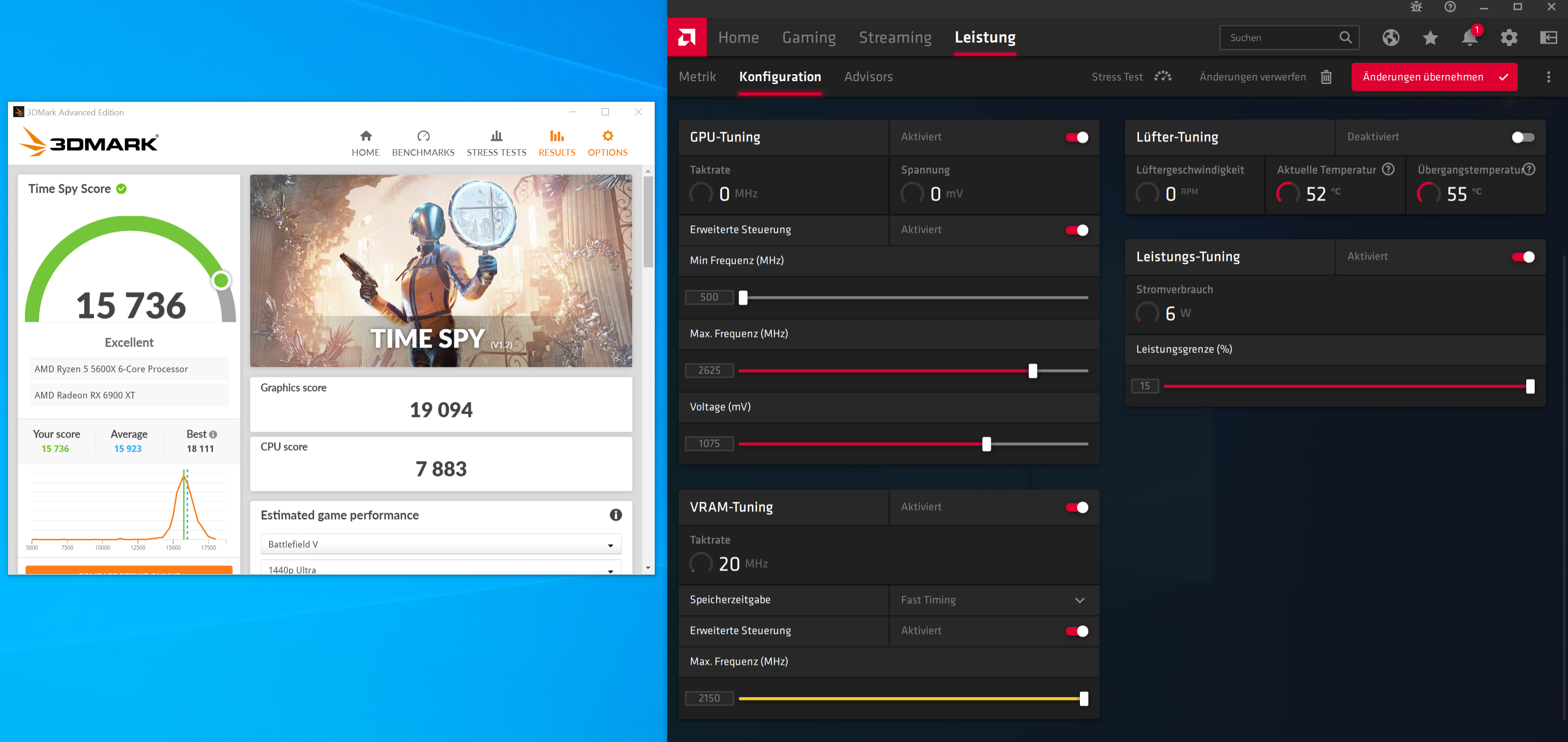

Lasse meine 6900XT mit 270W (also +5% PT laufen) und bin sehr zufrieden.
Maximale Punkte kannst du eh nur mit dem MPT rausholen, weil die 6900XT FE ist mit +15% PT bei 295W am Ende... Wenn du über MPT dann 340 oder 350W erlaubst, sind ein paar Punkte mehr drin.
Meine 6900XT schafft ohne Eingriffe durch MPT mit Anpassungen im Adrenalin 20,1k Punkte.
https://www.3dmark.com/3dm/59681775?
mit folgenden Einstellungen im Adrenalin:
2,60 Ghz, +15% PT, 1090mv, 2124 RAM, Fast Timings
24/7 lass ich die 6900 XT anders laufen:
https://www.3dmark.com/3dm/59711323?
mit folgenden Einstellungen im Adrenalin mit maximal 270W:
2,6 Ghz, +5% PT, 1130mv, 2030 RAM, Standard Timings
sicherlich kann ich die Spannung noch weiter UV optimieren, aber ich hab jetzt keine Lust auf umfangreiche Stabilitätstest... Läuft. Das reicht

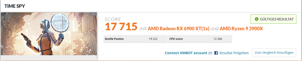

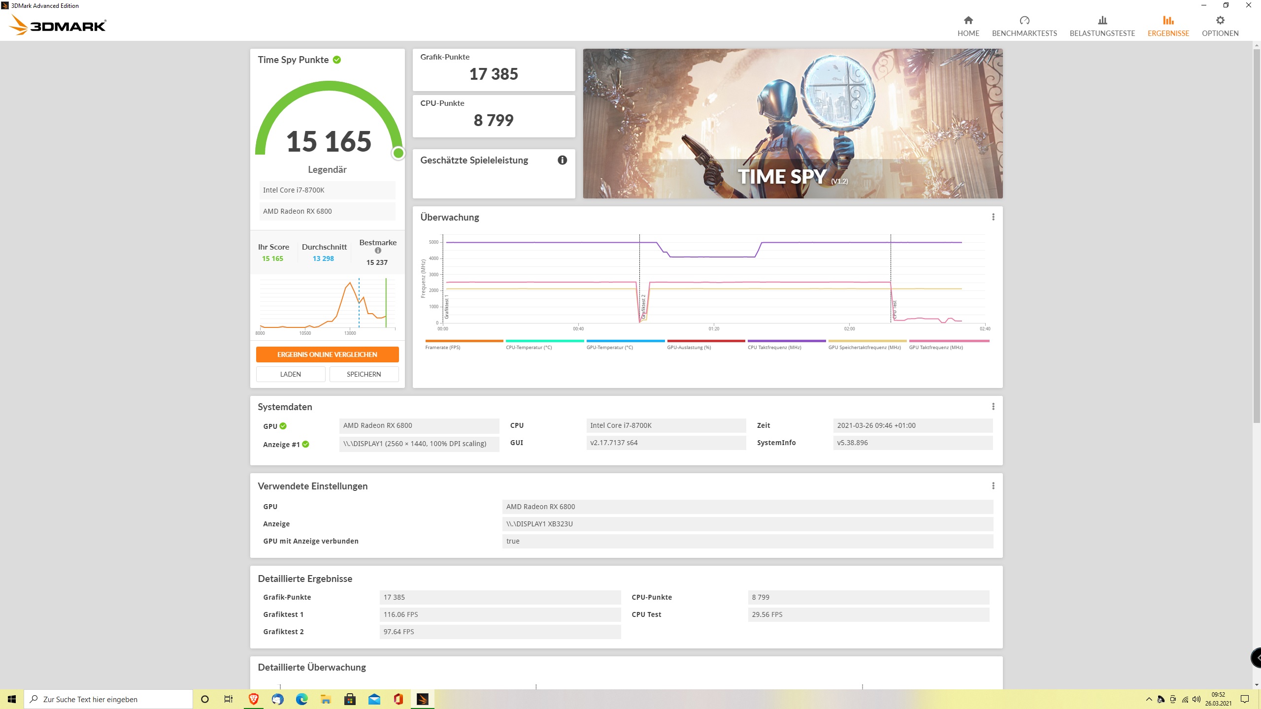

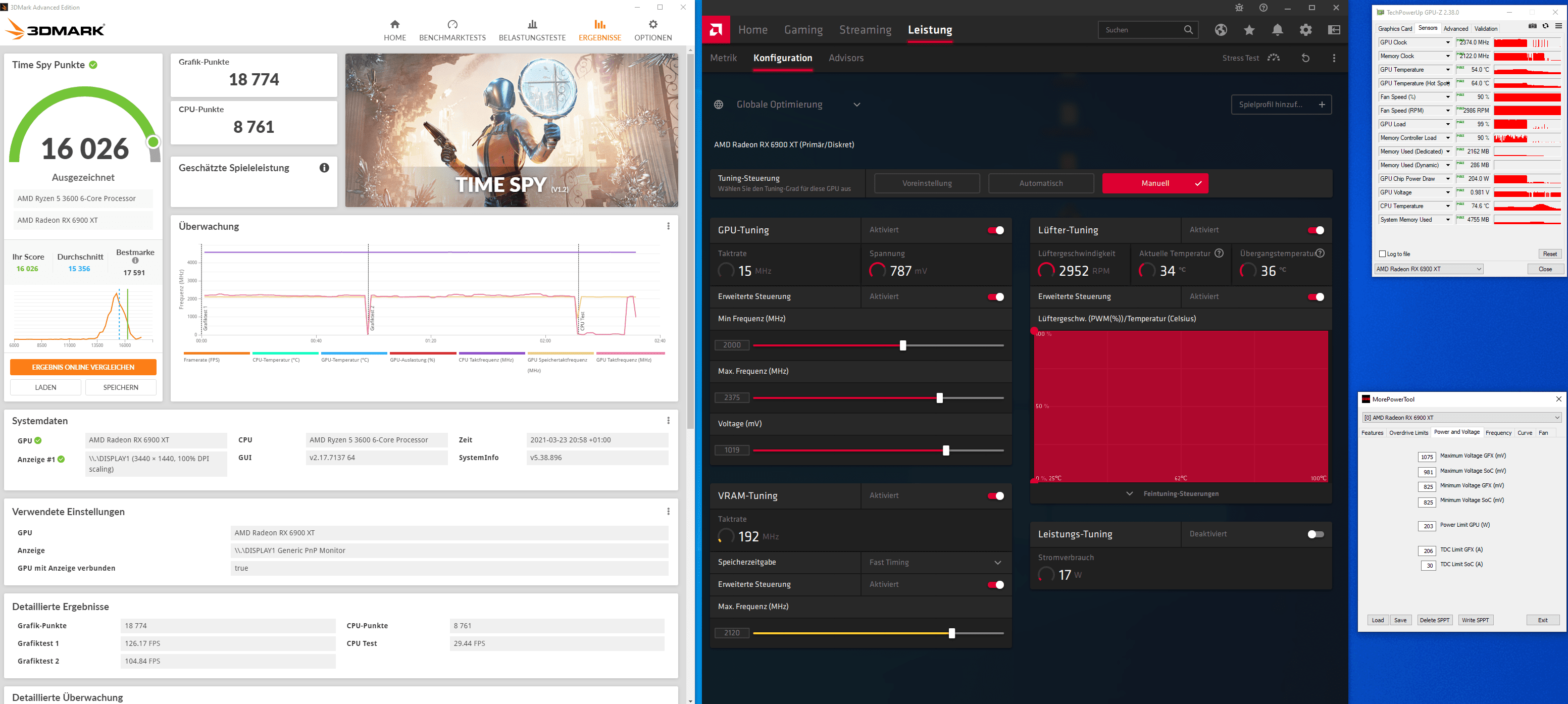

Hab meiner 6800 mal die Sporen gegeben!
Timespy 5 GHZ CPU-Takt RX 6800
3D Mark Timespy Hades
Sieht man das der 3D Mark eigentlich relativ genau geht. Mit 5,1 Ghz sind es auch nicht mehr GPU-Punkte.
Anscheinend gehen mittlerweile die XT Versionen ganz gut ab. Eventuell wenn sich die Preise etwas eingependelt haben überlege ich mir vielleicht nicht doch wieder eine XT anzuschaffen. Hoffe nur das ich dann etwas mehr Glück habe in Sachen Spulenrasseln was die XT betrifft...

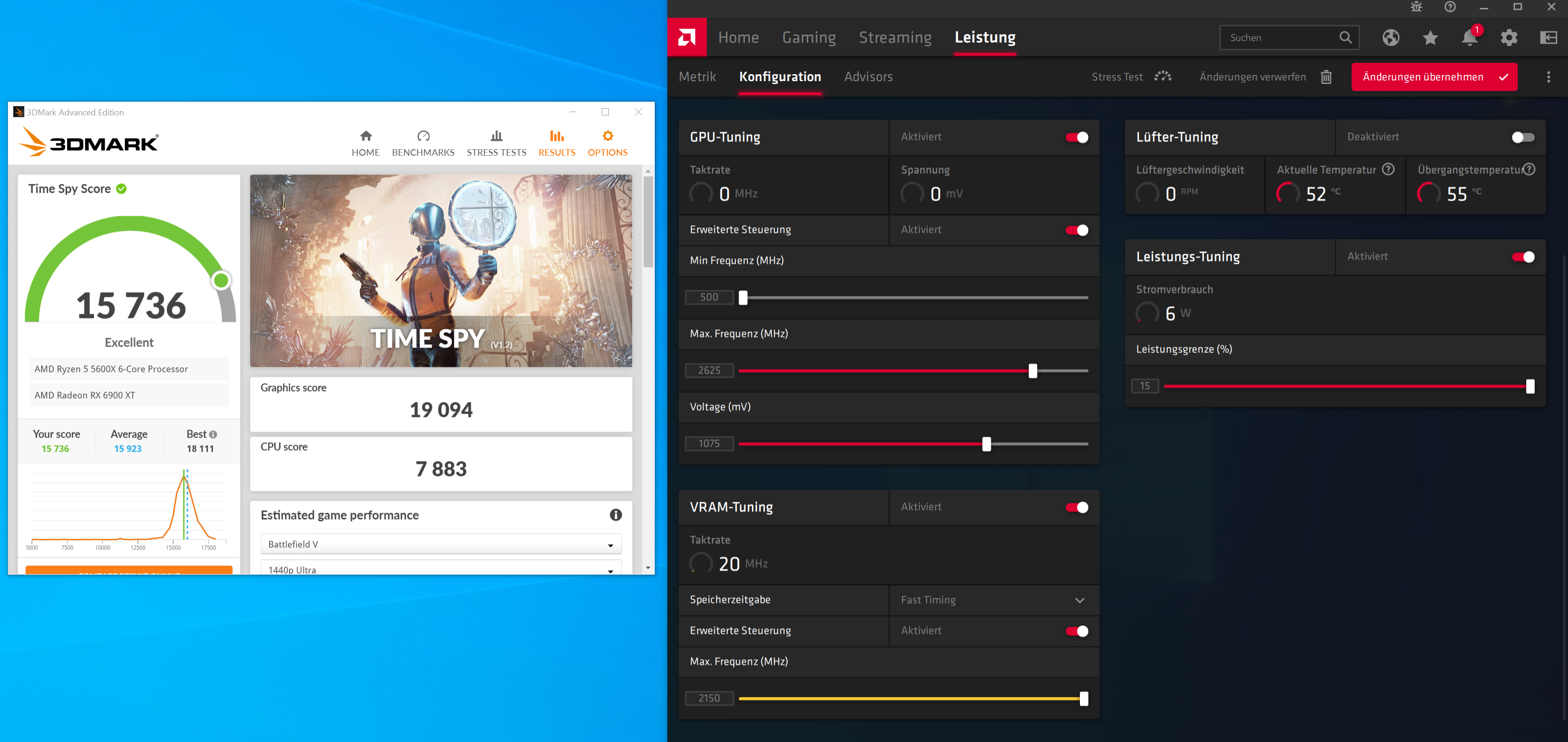

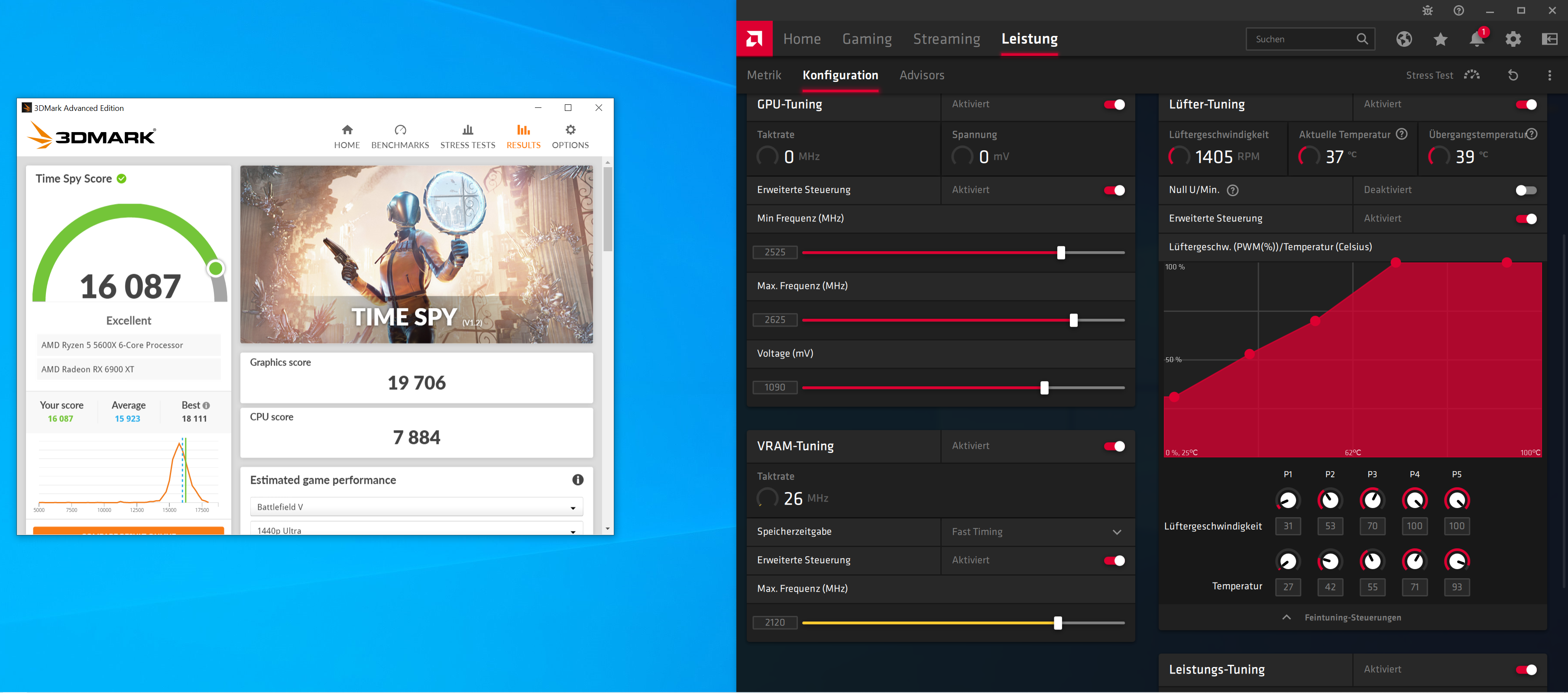

@Sunjy Kamikaze
Mach mal RAM auf maximal 2050.
Volt auf 1090.
Und zeig mal deine Lüfterkurve. Die ist im Standard auf 50 oder 60% eingestellt. Bei allen Temps.
Dein Chip wird hintenraus damit zu heiß und die Karte geht runter mit der Leistung.
Stell mal ab 75°C den Lüfter auf 100%.
Dann geht noch mehr
Volt auf 1090.
Dann geht noch mehr

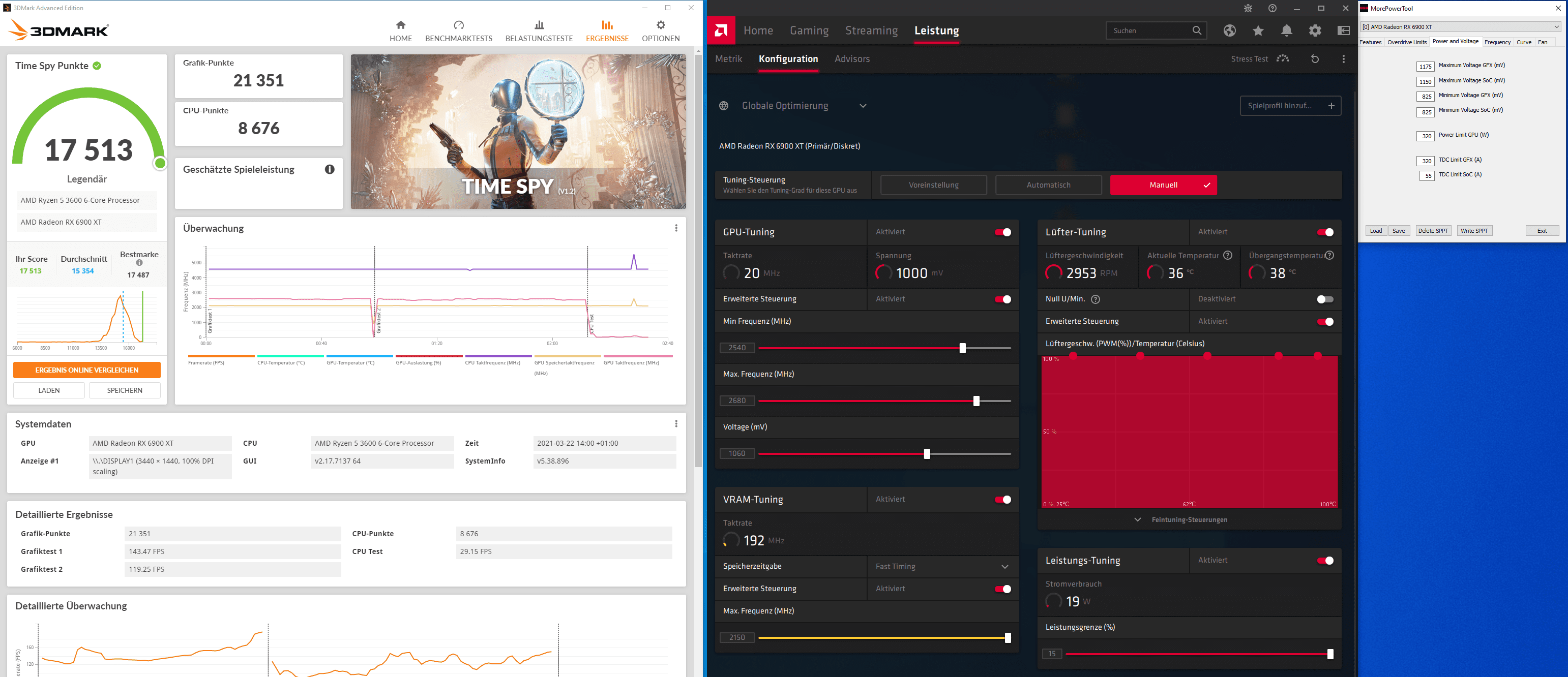

So siehts jetzt grad aus.
Kann man den abschätzen ob unter Wasser noch deutlich mehr gehen würde? Bzw woran erkenne ich ob meine Karte dazu taugt oder nicht. Mein Bruder hat die selbe die könnte ich auch noch testen und die bessere dann für mich unter Wasser setzen falls es was bringt.
Direkt mal 700 Punkte mehr. Passt. Du kannst jetzt noch rumspielen, um die 20k zu knacken.
Aber ich schätze die 6900XT so ein, das die 21k Punkte nur mit MPT und viel mehr Watt zu erreichen sind.
Das ist es mir aber nicht Wert.
Und mit dem neuen Treiber sollte es im Verse auch keine Probleme mehr der AMD Karte geben
Hab ich zumindest vor ein paar Tagen getestet.
