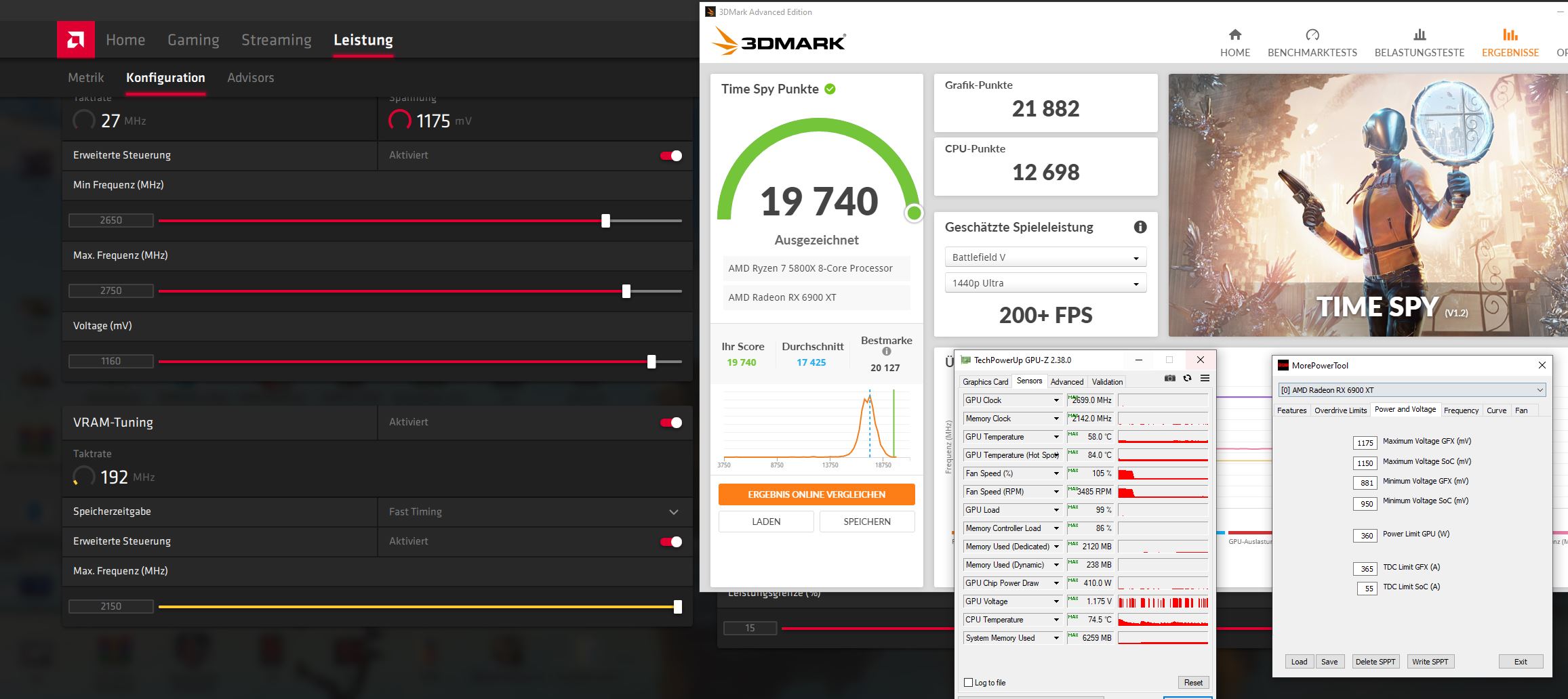

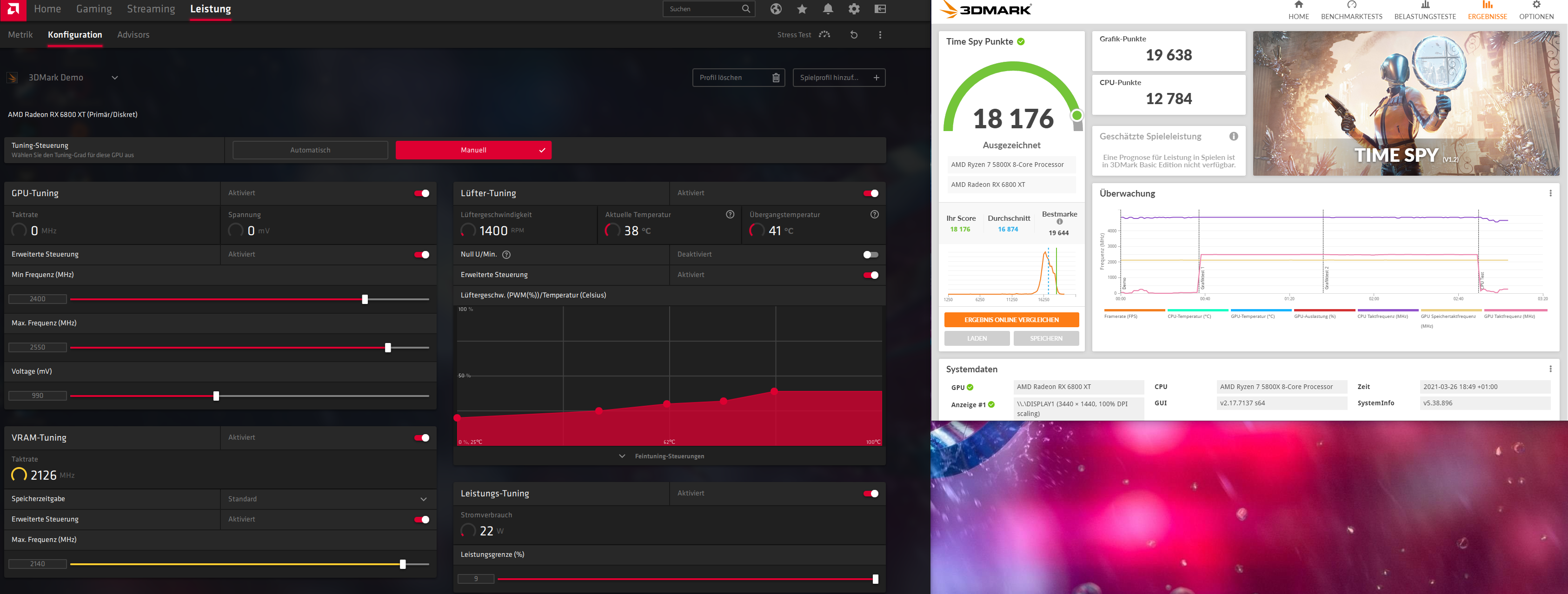

Soo mein bestes Ergebnis bisher.
Da aber der Takt den ich einstelle nicht anliegt gehe ich davon aus das die Karte einfach mehr Saft bräuchte um noch mehr zu schaffen. Oder übersehe ich da was?
Wenn ich Voltage hoch gehe werden die Punkte weniger. Also entweder zu heiß oder mehr Volt bringt einfach nix mehr.
Was würde man den jetzt mit einer WaKü noch machen können? Oder ist das Ref. Design da einfach schon am Limit?

@Sunjy Kamikaze
Was sagt eigentlich dein Powerlimit, Original oder per MPT genügend Reserven geschaffen? Eine Wakü bringt dir etwas höheren Boost da niedrigere Temps...

naja das wäre jetzt die frage. mehr als das was in der Radeon Software geht hab ich nicht versucht. Ich steig schon bei dem begriff MPT aus ;D. Lass mir aber gern was beibringen.
Wakü macht für mich nur sinn wenn ich die Leistung noch etwas steigern könnte und dabei natürlich unhörbar bleiben kann. Wenn die GPU aber nicht mehr schafft als das was unter Luft geht.. weiß ihc nich ob es sich dann lohnt.

MPT = More Power Tool
Du kratzt schon an den 20K ich denke das so viel mehr nicht mehr geht und eine Wakü Investition nicht rechtfertigt.
Wenn du einen besonders guten Chip haben solltest gehen 21k- 21,5k alles drüber ist schon Weltrekord verdächtig.
Am ende musst du entscheiden ob dir 10% Leistung die Kohle und Aufwand wert sind.
"MPT" bekommst du hier:
https://www.igorslab.de/morepowerto...x-5700-xt-tweaking-und-uebertaktungssoftware/
damit kannst du dein Bios der Karte anpassen und somit weit aus mehr Watt an die Karte lassen^^

Was ich immer als undurchsichtig empfinde sind Änderungen an 2 Baustellen gleichzeitig!
Man merkt dann gar net ob die Änderung beim Vram oder an der GPU-Spannung die Points gebracht hat.
Da kann ich nur empfehlen Eins nach dem Anderen, um quasi Testreihen zu haben.
(sonst fällt Es auch schwer als Dritter dazu ne Meinung zu haben)
