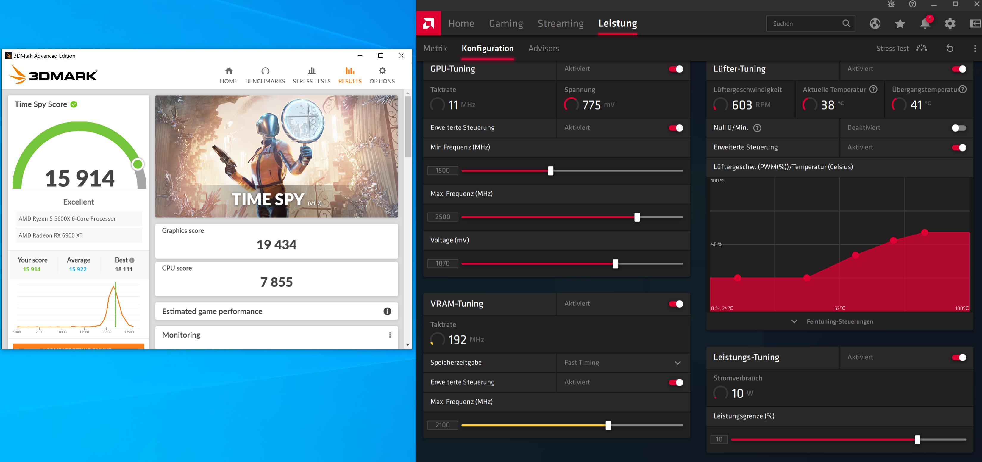

Also ab 20K würde ein WaKü sinn ergeben meinst du ja?
Lustigerweiße komm ich mit den einstellungen auf kaum weniger Punkte. Dabei ist die Karte sogar noch erträglich leise.
Das liegt halt am PL, da gänge u.U. auch 2500...2525@1025 alternativ.
Die eff. Spannung wird net groß Anders sein in beiden Settings.(1050 vs. 1093)
Takt X wird halt bei eff. ca. 981...1012mV erreicht und basta.(dann im PL)
XMP ist natürlich wichtig.

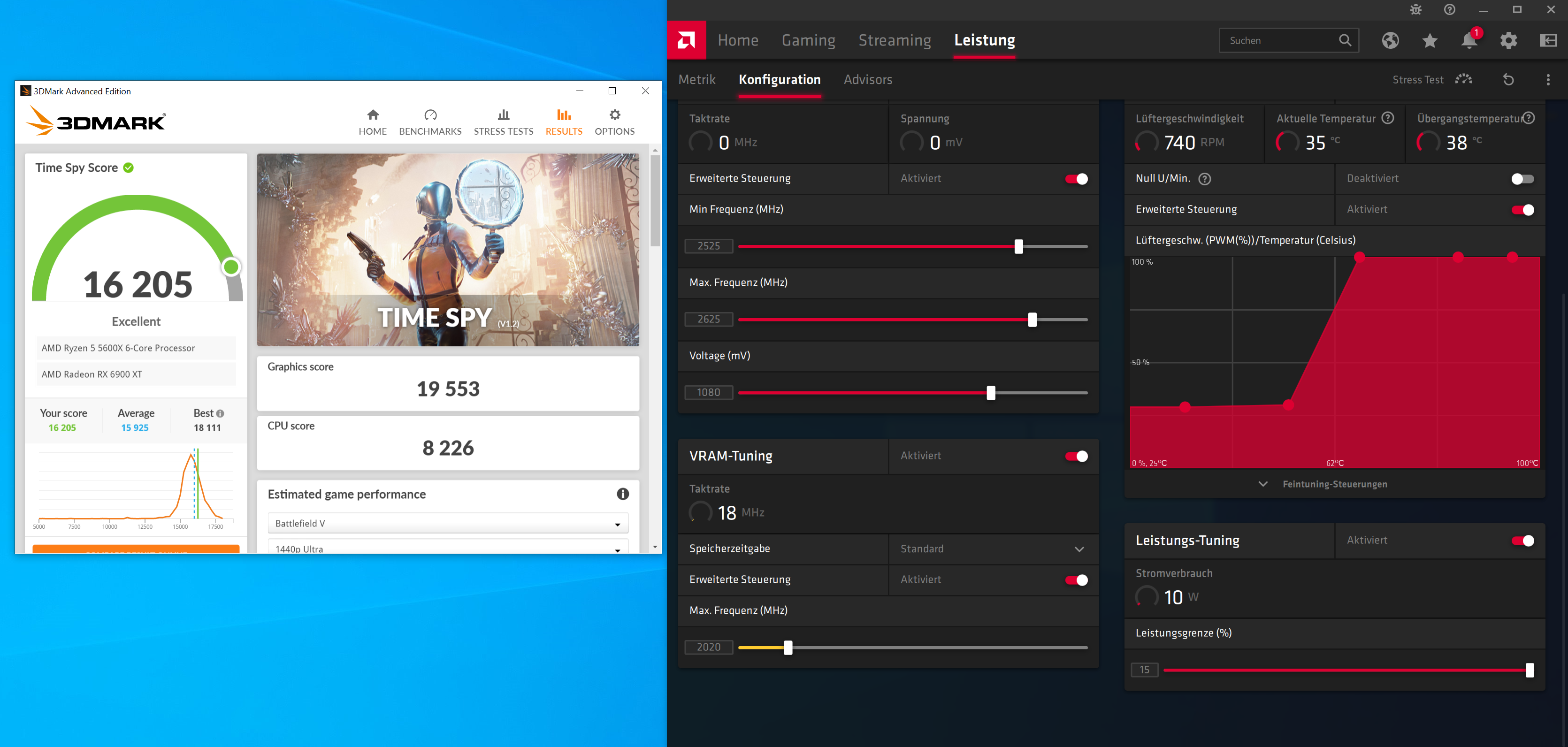

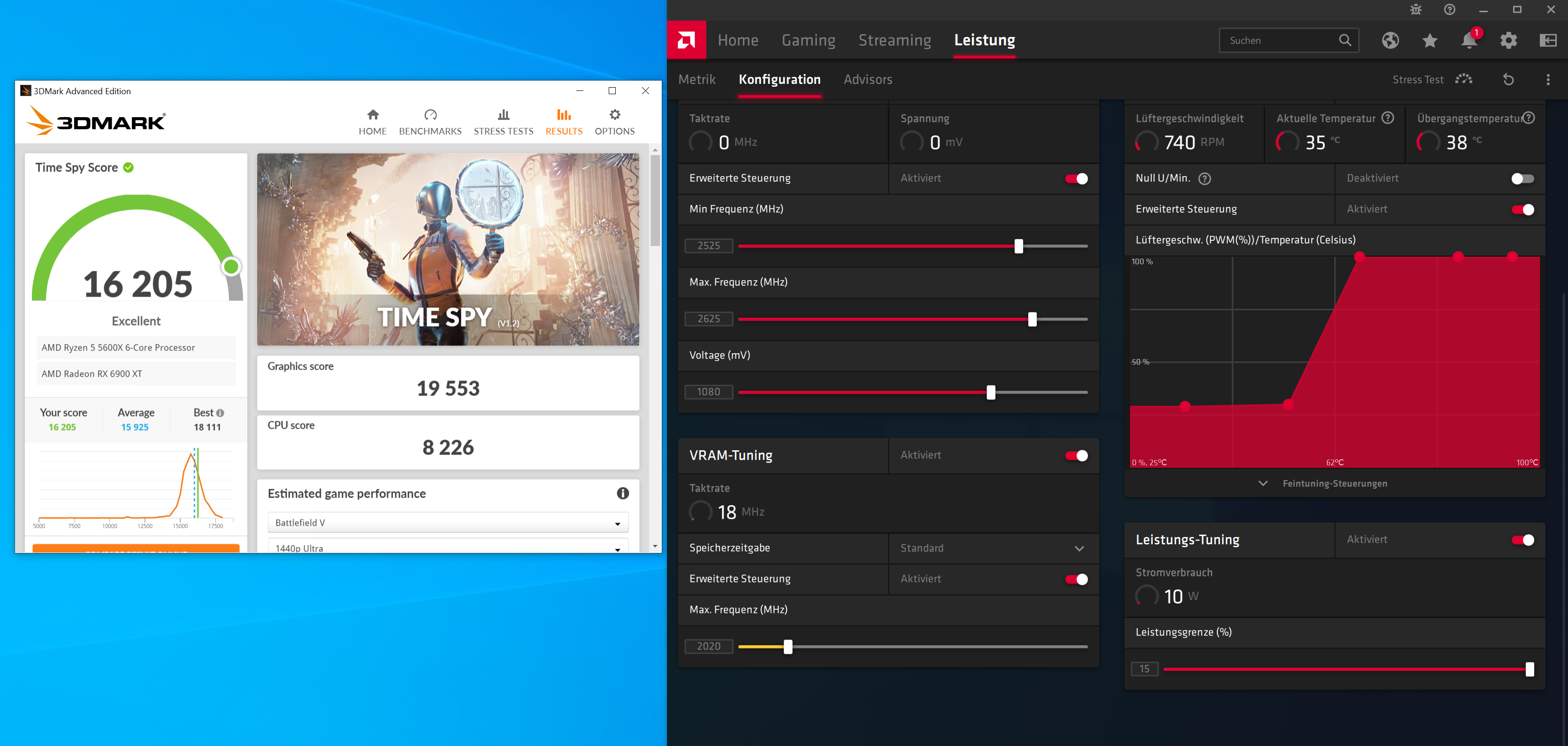

Ok hab jetzt mal XMP an gemacht. Da geht zwar deutlich mehr aber ich warte noch auf mein 64GB Kit daher wird erst dann Optimiert. Ob die CPU durch die neuen OC Tools noch viel reißt weiß ich leider nicht.
Momentan siehts so aus. Die 20K kommen näher ;) Was könnte ich noch versuchen?.
Mach mal RAM auf 2050!
RAM und Chip teilen sich die Watt... hast du zuviel OC auf dem RAM, dann bleibt weniger Strom für den Chip übrig. Könnten nuancen sein ;)
Reaktionen: GerryB

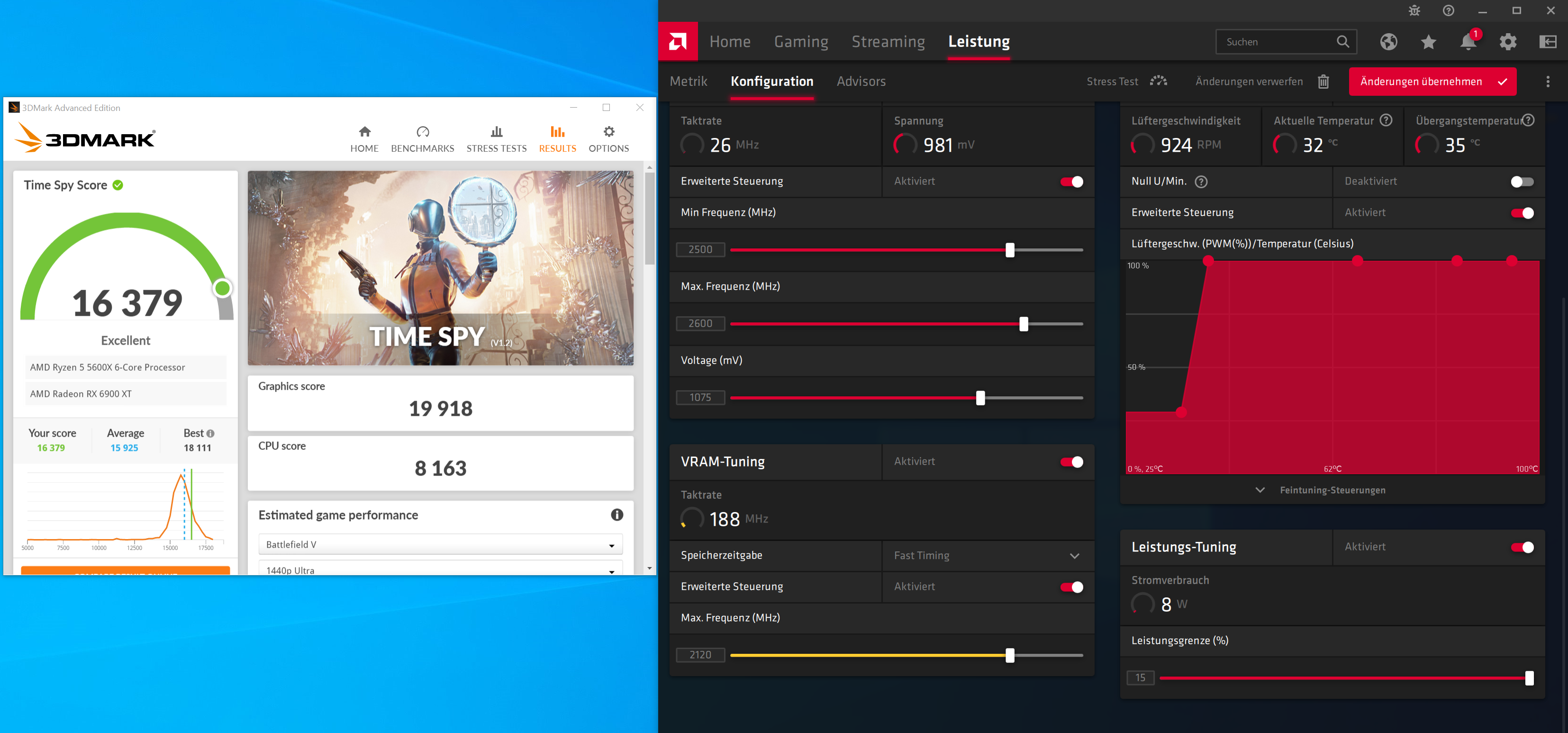

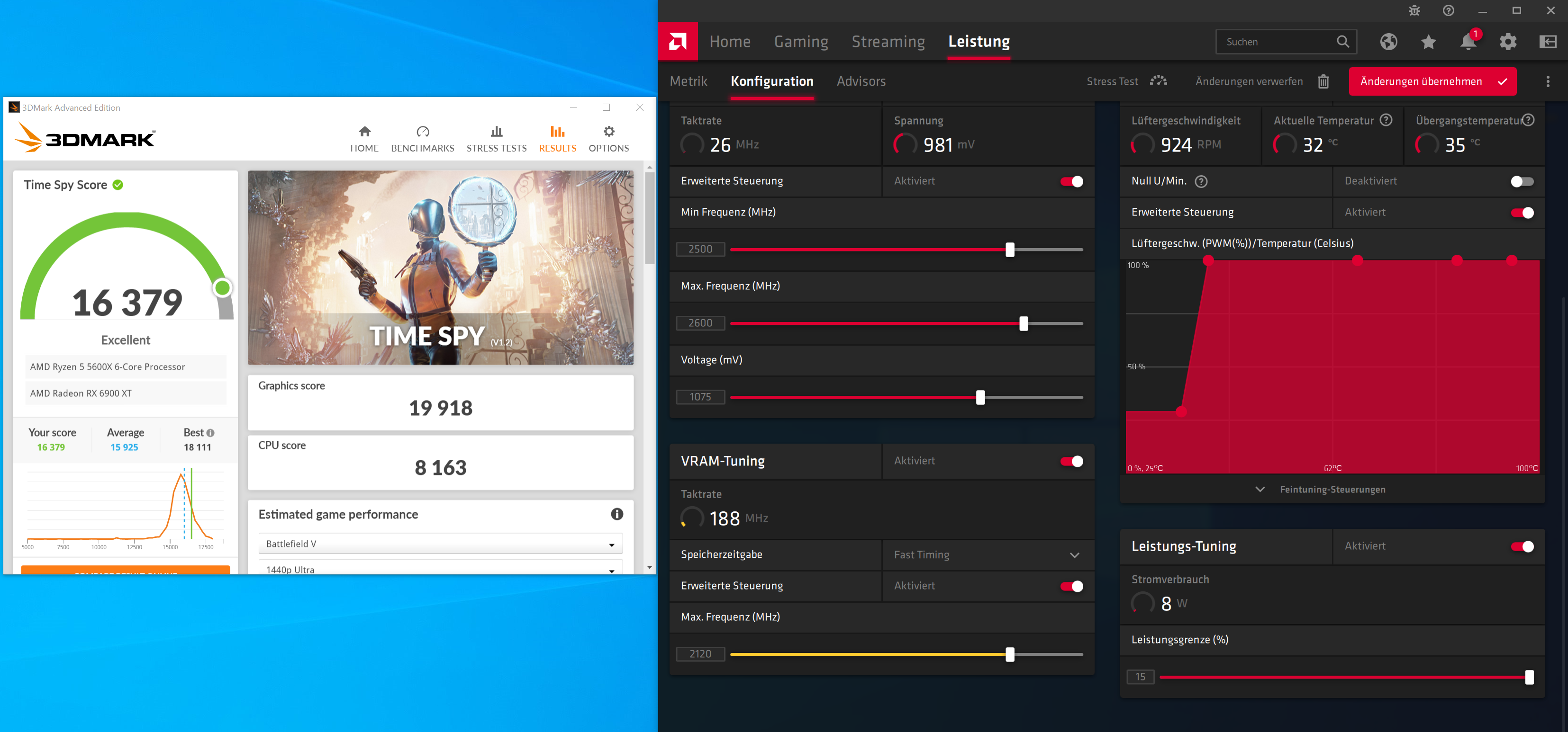

Kann es sein das die Karte am Ende ist weil egal was ich jetzt noch justiere höher gehts nicht. Lüfter lass ich beim Bench auf 100% laufen VRam Tuning scheint gar keinen effekt zu haben.
GerryB schrieb:
Da sollte man sich je nach Moni ausrichten. Hoher Vram-Takt macht nur Sinn in 4k.
Nicht unbedingt. Je nach Spiel, oder auch im Timespy hab ich trotzdem mehr Punkte bei sehr hohem
Vram-Takt. In Games kommt es auch auf die verwendete Engine an. Ich weiß aber was du meinst, generell ist 4K etwas anspruchsvoller für den Vram. Bei Big Navi darf man halt nicht vergessen das der neu eingeführte Infinity Cache auch noch eine große Rolle spielt.
Ansonsten hat man halt das Problem, dass man nie genau weiß wann die Fehlerkorrektur anspringt und somit die Karte wieder langsamer wird. Latenzen etc spielen dann auch noch mal mit rein.
Für den Ottonormaluser gilt einfach ausprobieren ob mehr Takt auch mehr FPS bringen ohne Artefakte im Bild / Abstürze oder eben auch mehr Punkte in Benchmarks... Den Rest entscheidet einfach die Chipgüte, das Powerlimit, Temperaturlimit oder auch Treibersperren,..., wie weit man mit einer Karte kommt vorausgesetzt CPU+Ram sind potent genug dafür...
Das mit dem Vram-Takt wird halt nur interessant mit steigenden CacheMisses.
Kann natürlich sein, das 1440p@144Fps auch ganz ordentlich schlaucht in Game XYZ.
und
Man darf net vergessen, das eigentlich der SOC mehr verbraucht als der Vram selbst.
Deswegen ja im MPT die SOC-Spannung etwas runter.(zumindestens bei den 6800
Manche Chips brauchen evtl. 975...1000mV SOC, also langsam rantasten !!!)

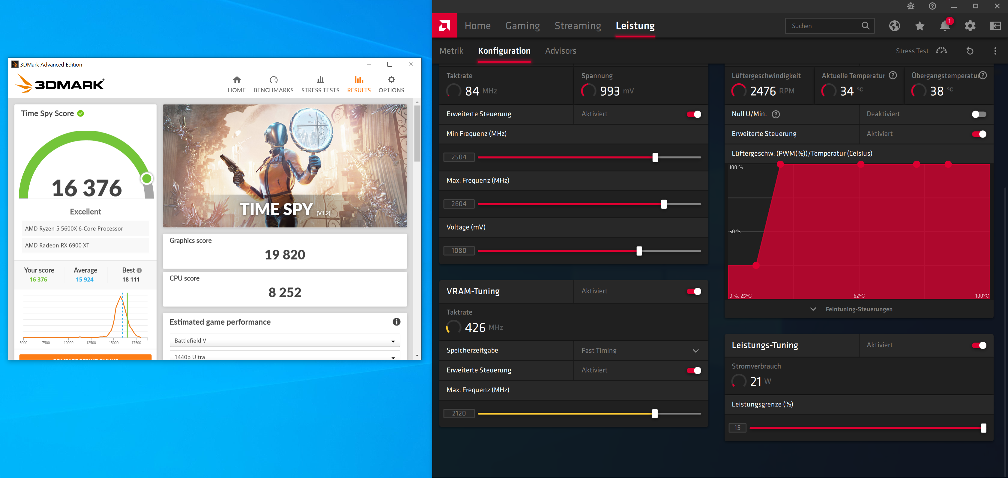

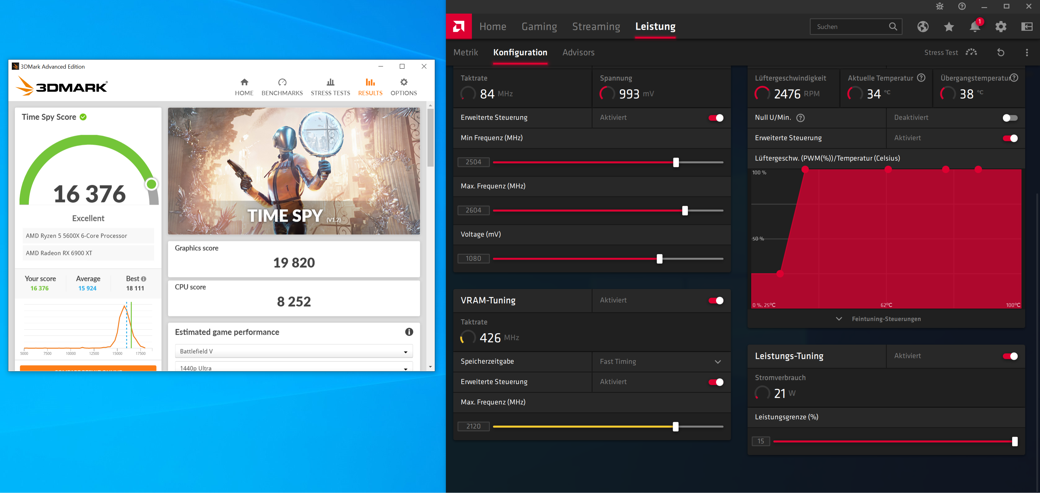

Also der VRAM scheint bei mir doch etwas zu bringen :)

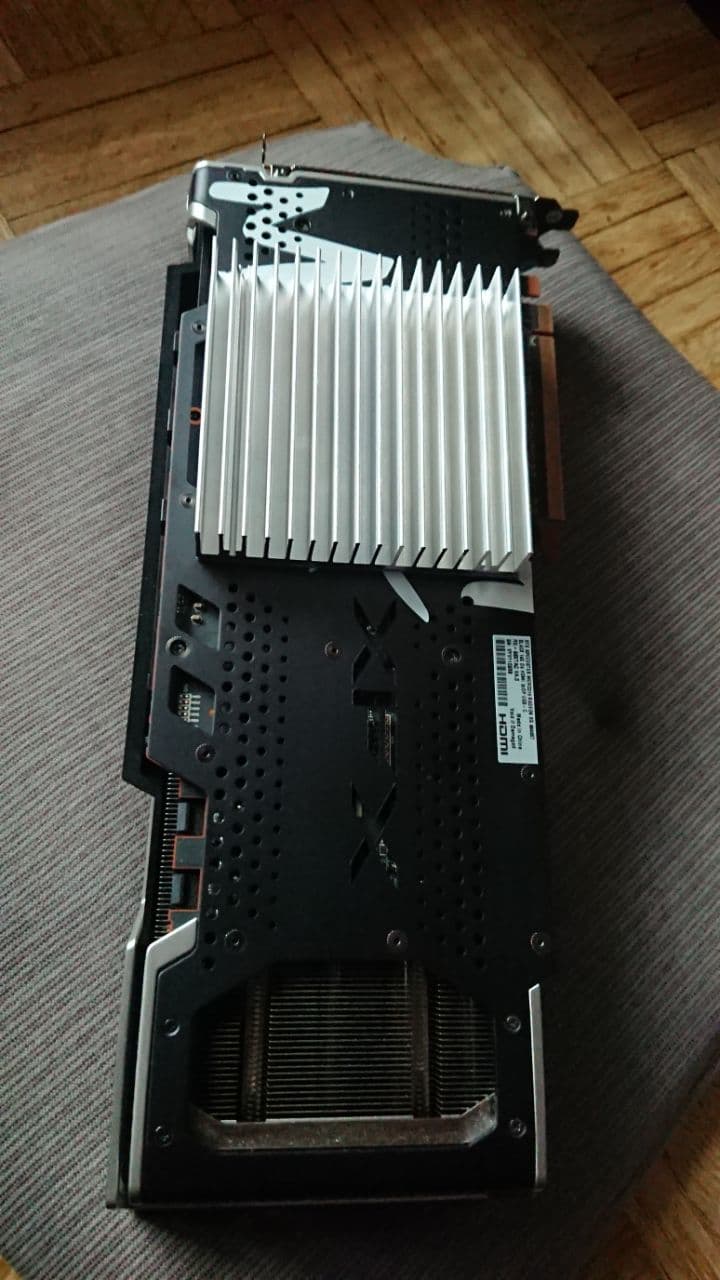

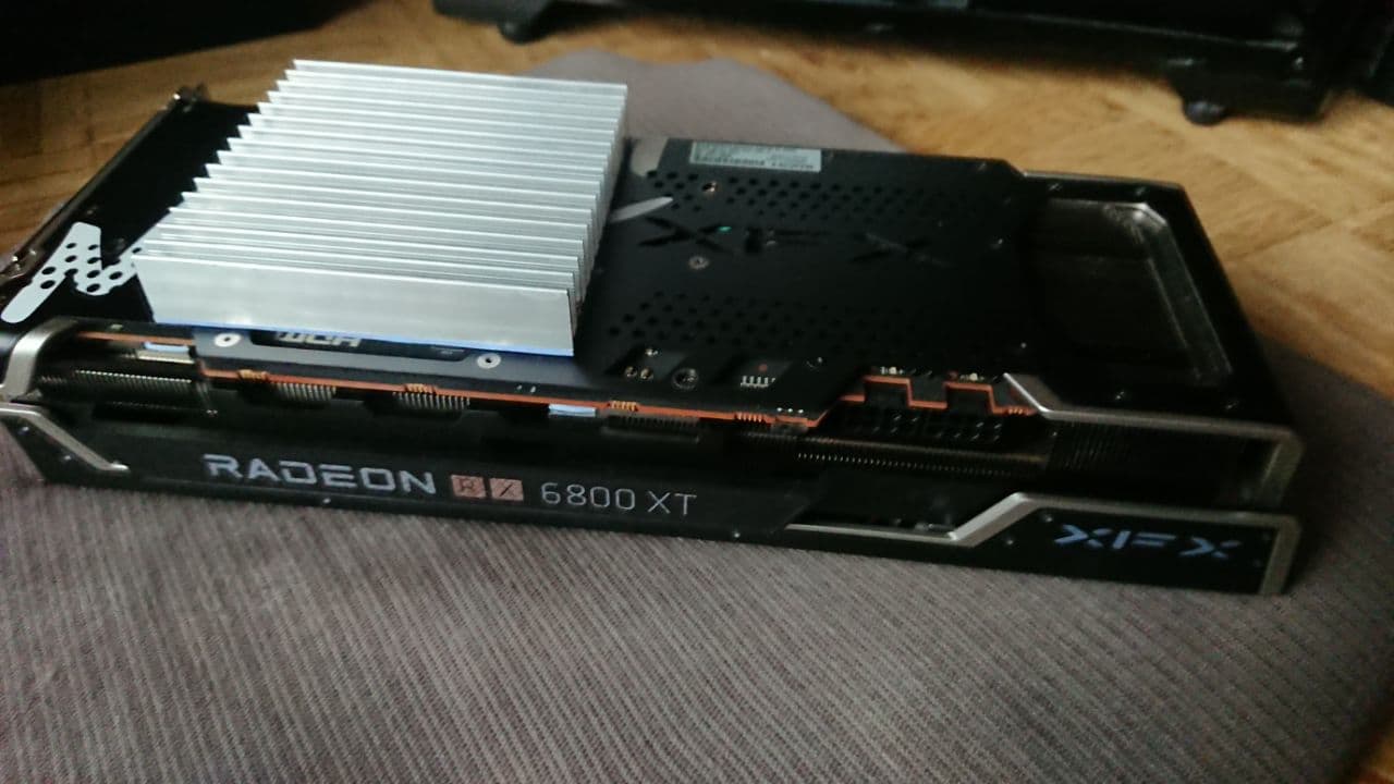

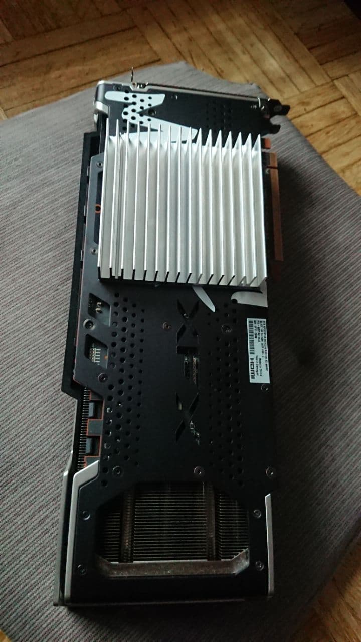

Meine Variante des Backside Coolings:
Bringt einen ~10°C kühleren Hotspot. Ist dieses Pad gepaart mit diesem Heatsink.
Reaktionen: Biffcord, hRy und GerryB
