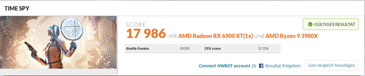

Bei mir ist das wie folgt:
Stock ohne jegliche Anpassungen der GPU mit 18.500 Punkte.
Aktuelles Maximum (ohne Anpassung Watt mit MPT) von 20.200 Punkte
24/7 Kompromiss mit 19.550 Punkten.
Du kannst UV betreiben und bei gleichen Verbauch mehr Leistung rausholen.

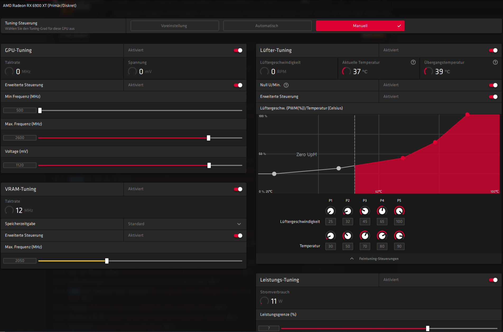

Versuch doch mal 2600Mhz bei 1100mV im Wattman,das ist so ne Art Sweetspot bei mir.
(die 1100mV am besten im MPT festsetzten,Vram kannste voll aufreißen,genug Watt sind da)
Da gibts Ingame-Taktraten zwischen2500-2550Mhz bei ~270-280W
Das war bei meiner (ne Woche lief sie bei mir mit Ref.Kühler bis der Block da war)in
etwa das maximum was man Stabil betreiben konnte unter Luft..
Wenns nicht läuft bei dir, einfach mit 25mV mehr versuchen...:-) wie deine Karte drauf ist musste halt rausfinden.
gl&hf

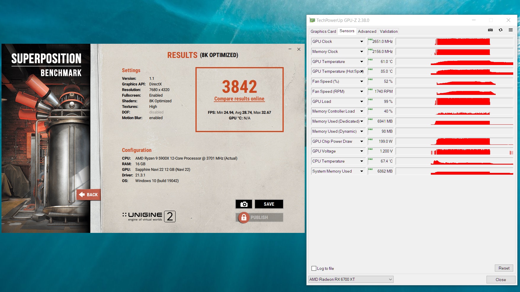

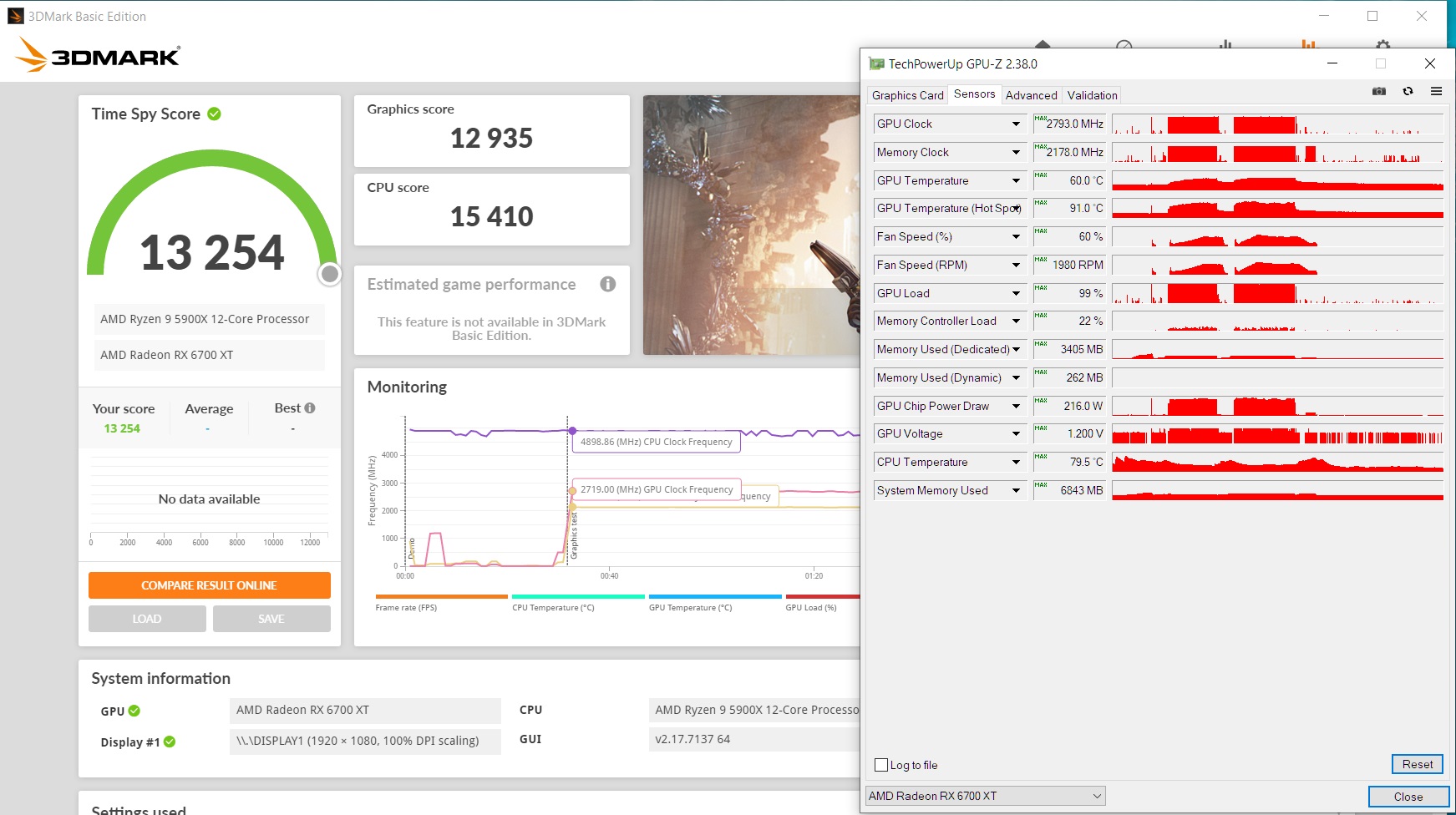

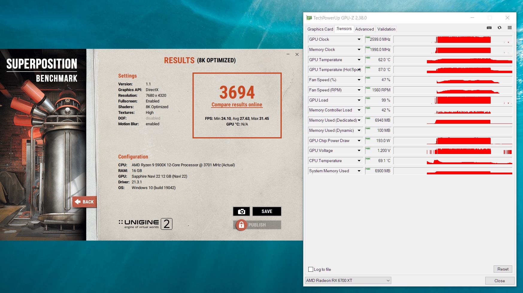

Sollte eine RX 6700 XT nicht 250 Watt ziehen?
Oder ist das nur die GPU also eigentlich höher.

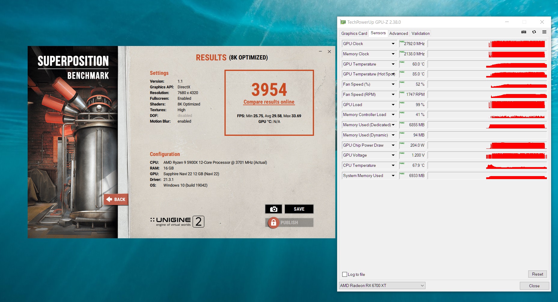

Hab mal bisschen an Reglern optimiert läuft durch aber noch nicht sicher ob 100% Stabil
Ist das normal, das man nur +150 MHZ einstellen kann ( mem clock ) ? Schätze mal das ist im Bios so festgenagelt oder.
2792 MHZ GPU Clock laufen auch durch den Benchmark, gutes Zeichen?
Aha Timespy 1.2 läuft nimmer durch also Käse :)

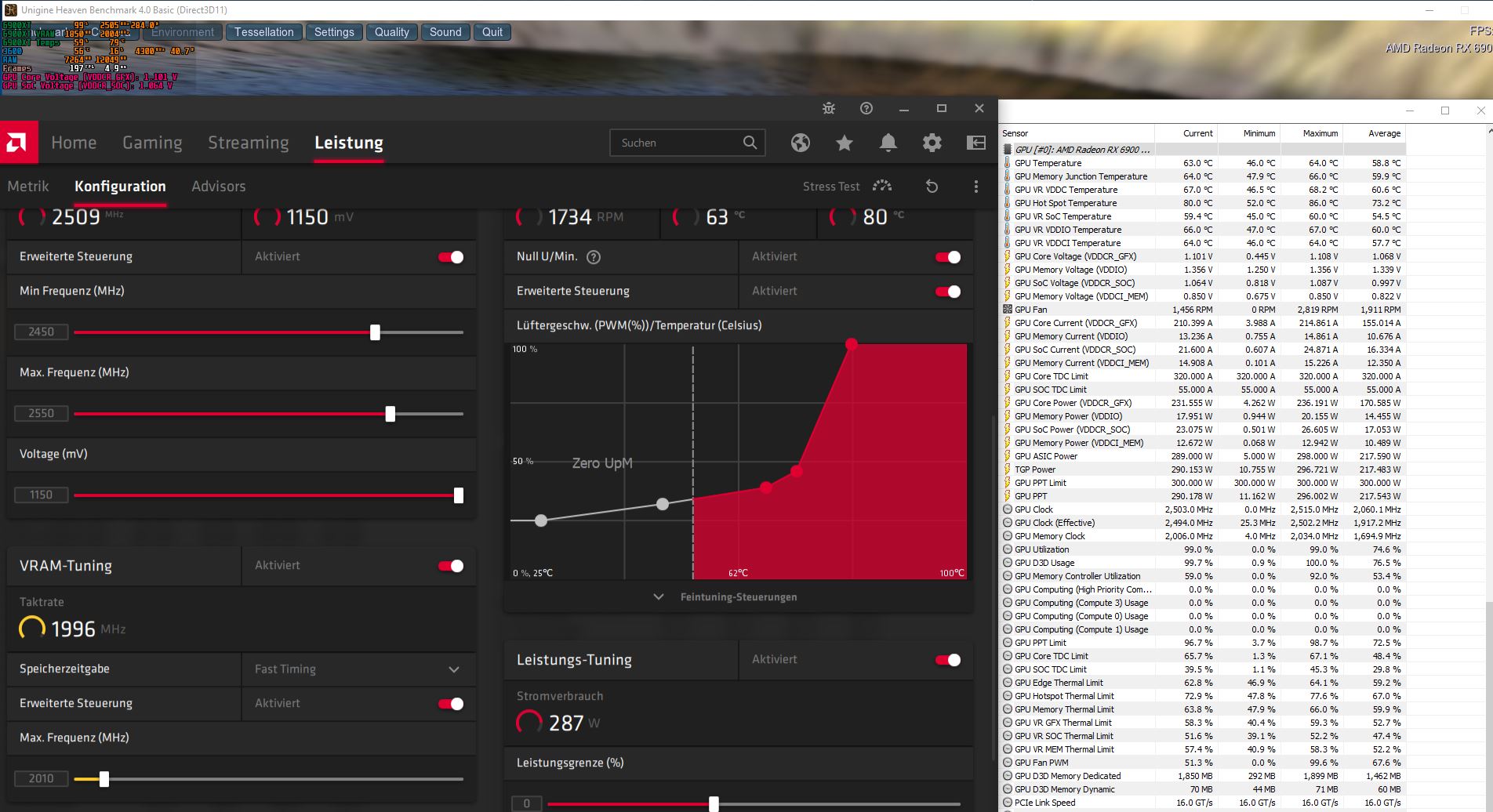

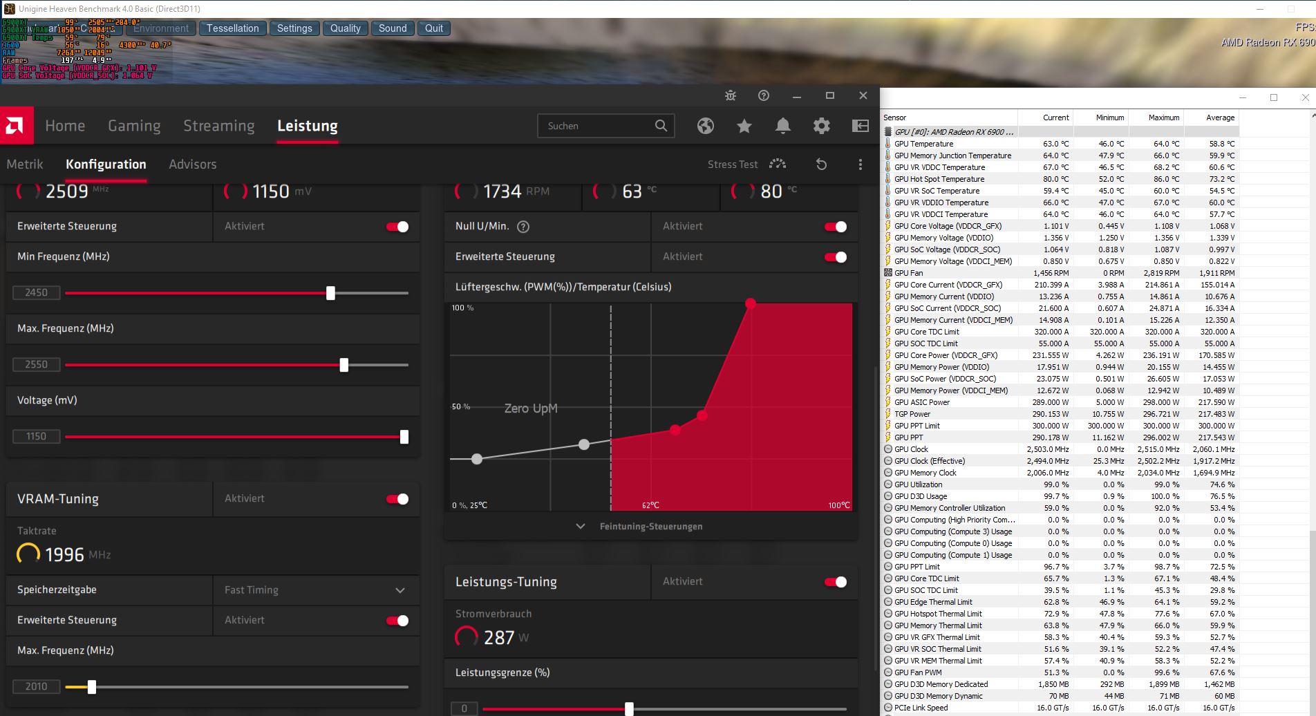

Danke. Hab mal Heaven Benchmark für einige Minuten laufen lassen. 1,15V - 300W PPT.
Achte da immer auf die Hotspot Temp. Denke bis ~90 Grad ist es ja kein Problem.
Wenn ich dann noch die Spannung etwas senken kann und mit dem neuen Netzteil dann mehr PPT einstellen kann... mal schauen.
Suche ja gut 24/7 Settings. Dank Freesync spiele ich meistens max 90fps, außer bei Shootern. Da sollte die Karte ja nie zu heiß werden, bzw nie dauerhaft 300W+ ziehen.
