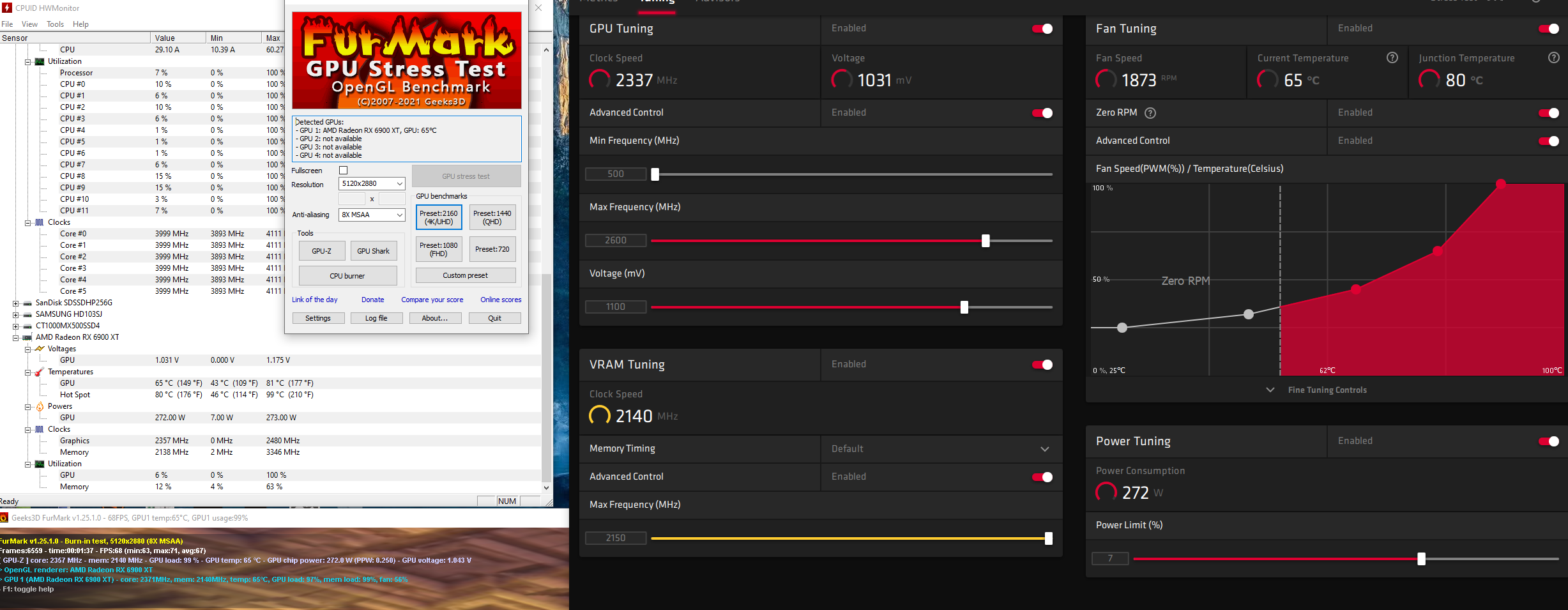

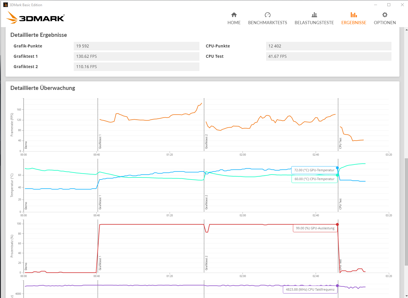

Hatte ingame gpu um die 80 und junction um die 95.
Hab mich dann ein wenig an den Werten hier orientiert, und komme auf das?
Was sollte ich noch testen, um Stabilität zu gewährleisten?
Von der Temperatur her sieht das ja ganz ordentlich aus, denke ich?

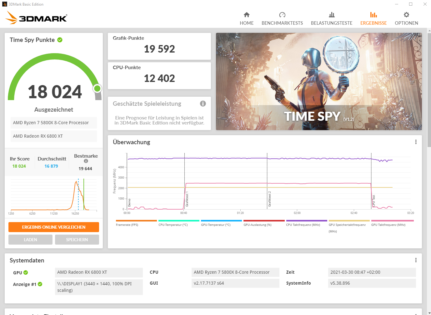

Edit: Alrighty, SOTTR ist gerade sang und klangos beendet. Mal sehen, ich lade mir mal Timespy

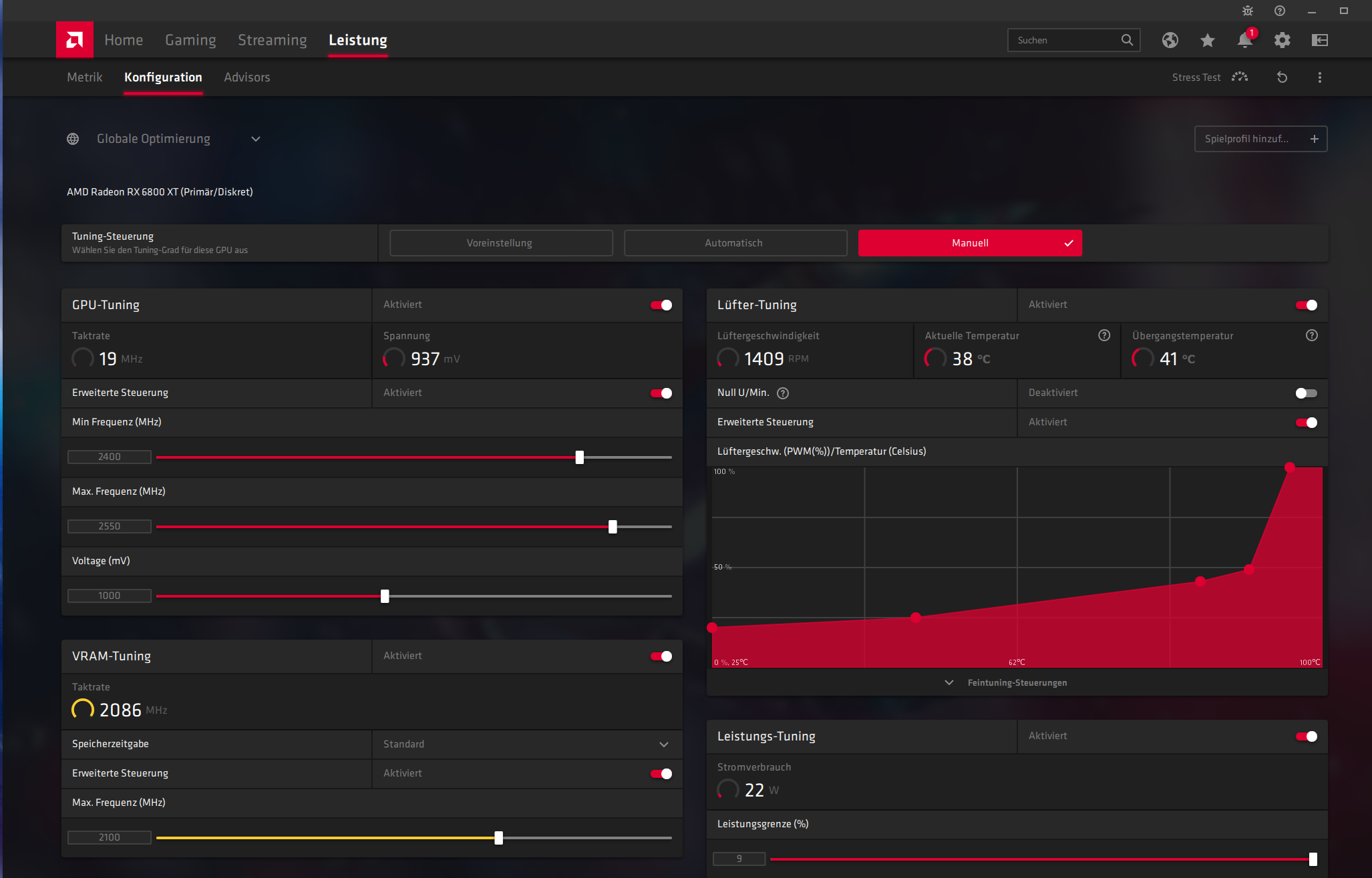

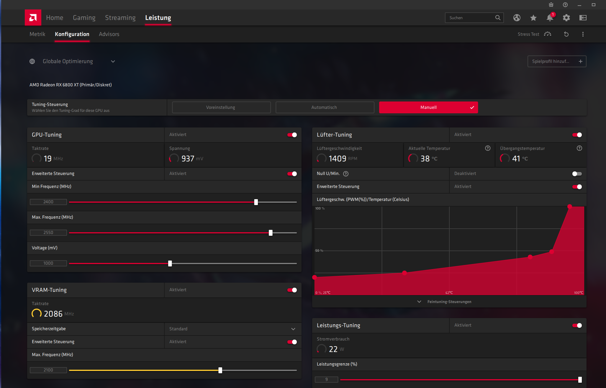

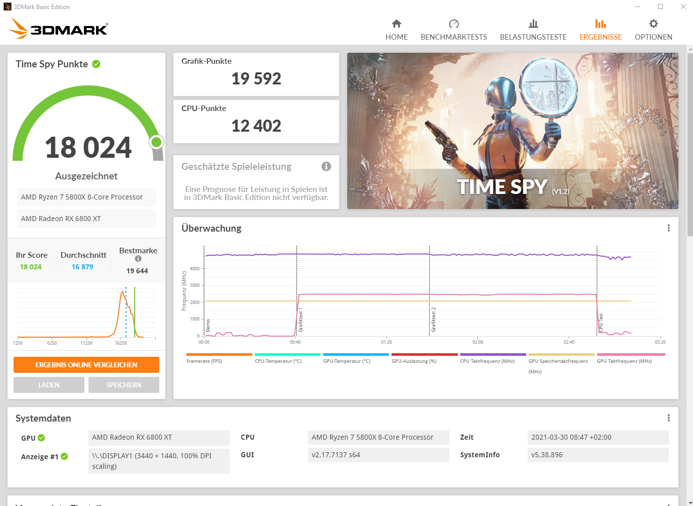

Bisschen noch den Takt des Speicher runtergeschraubt weil mehr es kaum bringt und die Lüfterkurve nach hinten hin angepasst praktisch als akustische Warnung.
Reaktionen: GUN2504 und GerryB
Du hast ja ne niedrige GPU-Spannung einstellen können, Hut ab!
Score=nice für das PL
edit: Das Setting von #1055 war wohl net stabil mit 990mV? (ähnlicher Score)
https://www.computerbase.de/forum/t...ng-undervolting.1983202/page-53#post-25461718
Die Lüfterkurve mit dem letzten hohen Punkt hat Was für sich.
Beim Gamen ohne Temperaturüberwachung, hörst Du quasi, ob Was aus dem Ruder läuft.
Reaktionen: Tornavida
