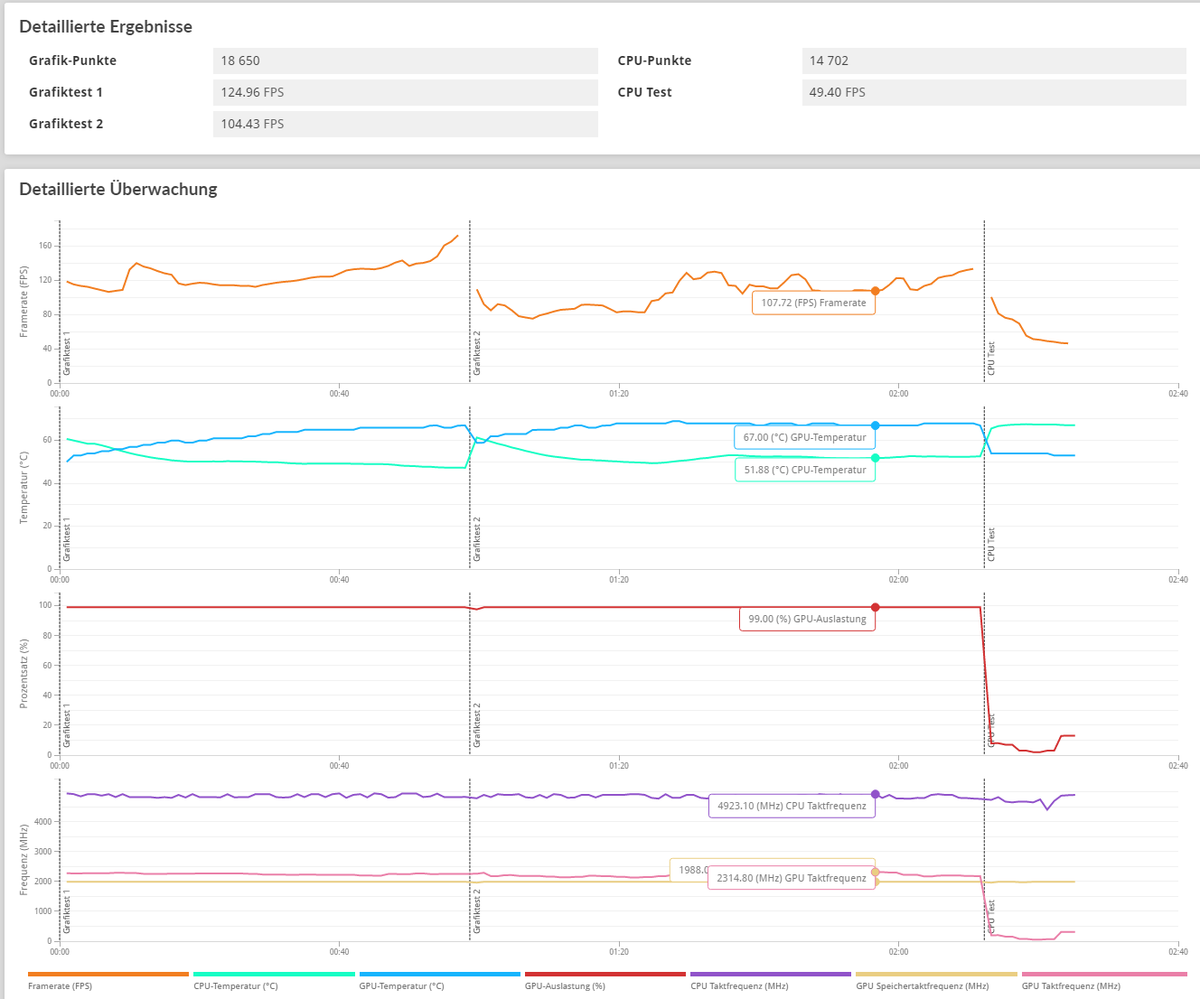

Hi, mal eine Frage hat ihr einen Tipp wie ich meine 6900xt nach oben hin noch stabiler bekomme.
Sobald ich bei 3dMark 2682mhz sehe bricht mir der Run ab, aber nicht der Treiber.
Von den Watt her bin ich nicht am Ende ca 333w und meine Wakü hab ich auch mal von Silent weg genommen für einen Run das bringt auch nix.
3Dmark

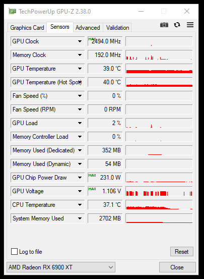

Hier mal mein Standard 270 Watt TDP (230 Watt TGP) Setting im Wattman eingestellt.
Eingestellt: max. 2500 MHz / 1120 mV / Powerlimit -10%
Bis auf den Peak in GPU-Z werden die 2500 MHz nirgends annähernd erreicht.
Ich habe mit dem MPT kein Setting geschafft, dass da dran kommt. Alles war schlechter.
Was soll ich denn einstellen um die 270 Watt ideal auszunutzen?
Pizza! schrieb:
@Xaphyr
Bekommst Du denn net 2538@1106 stabil?
Eigentlich sollte doch ein Offset von 1175 zu 1106 net zu groß sein und der Takt ist eh nur ein theor.Punkt,
Der wg. des PL-10 nur in Games unter Teilllast erreicht wird.(müsste z.Bsp. im AMD-Stresstest wunderbar zu sehen sein)
MPT macht vor Allem dann Sinn, wenn der SOC aus komischen Gründen, wie bei mir, net mit genug Spannung läuft.
Prinzipiell kann Es durchaus sein, das man mit PL-10 durch das ständige Nachregeln der Spannung etwas instabiler ist als mit "offenem" PL. Daher in Games halt günstiger mit etwas mehr PL und dafür FPS-Limit, um auf diesselbe Lautstärke zu kommen.
Da kann ich nur ala Facy sagen, evtl. mal die min+max SOC-Spannung anheben.
Ich soll die Werte im MPT oder im Wattman einstellen? (kann ich morgen probieren)
Wenn MPT, nur das oder noch was ändern?
Wenn Wattman, dann gehts nicht, minimum ca. 1115 mV
SoC im MPT verringern hatte ich probiert. Läuft Standard mit 1150, 1050 haben funktioniert, aber nicht wirklich etwas gebracht.
Powerlimit ist -10 weil nicht so viel verbraucht werden soll. Es ist Bios 2 mit 300 Watt, deswegen -10%, weniger geht ja nicht mit Wattman.
Wie gesagt ich wollte die Leistung mit 270 Watt verbrauch optimieren, aber mit MPT war bisher alles schlechter was ich eingestellt hab.
1538@1118...1125 wäre nice to have per WM, vllt. mit PL-5 leichter?
Du läufst ja komplett ohne MPT. Würde ohne Not net damit anfangen.(nur wenn der SOC instabil, dann minSOC erhöhen und SOC-Takt auf 1000 runter)
Mit WM+MPT müsste man u.U. zuviel neu ausprobieren, weils dann doch anders reagiert.
Würde daher die MPT-Geschichte aus der Registry löschen, ggf. den Treiber nochmal neu installieren
damit klare Verhältnisse herrschen.
Duvar hatte auch mal ne zeitlang mit WM only ganz gute Settings, aber an seine Werte kommt man net so leicht ran.(niedriger Hotspot wg. excellenter Montage der GPU+Kühler)
