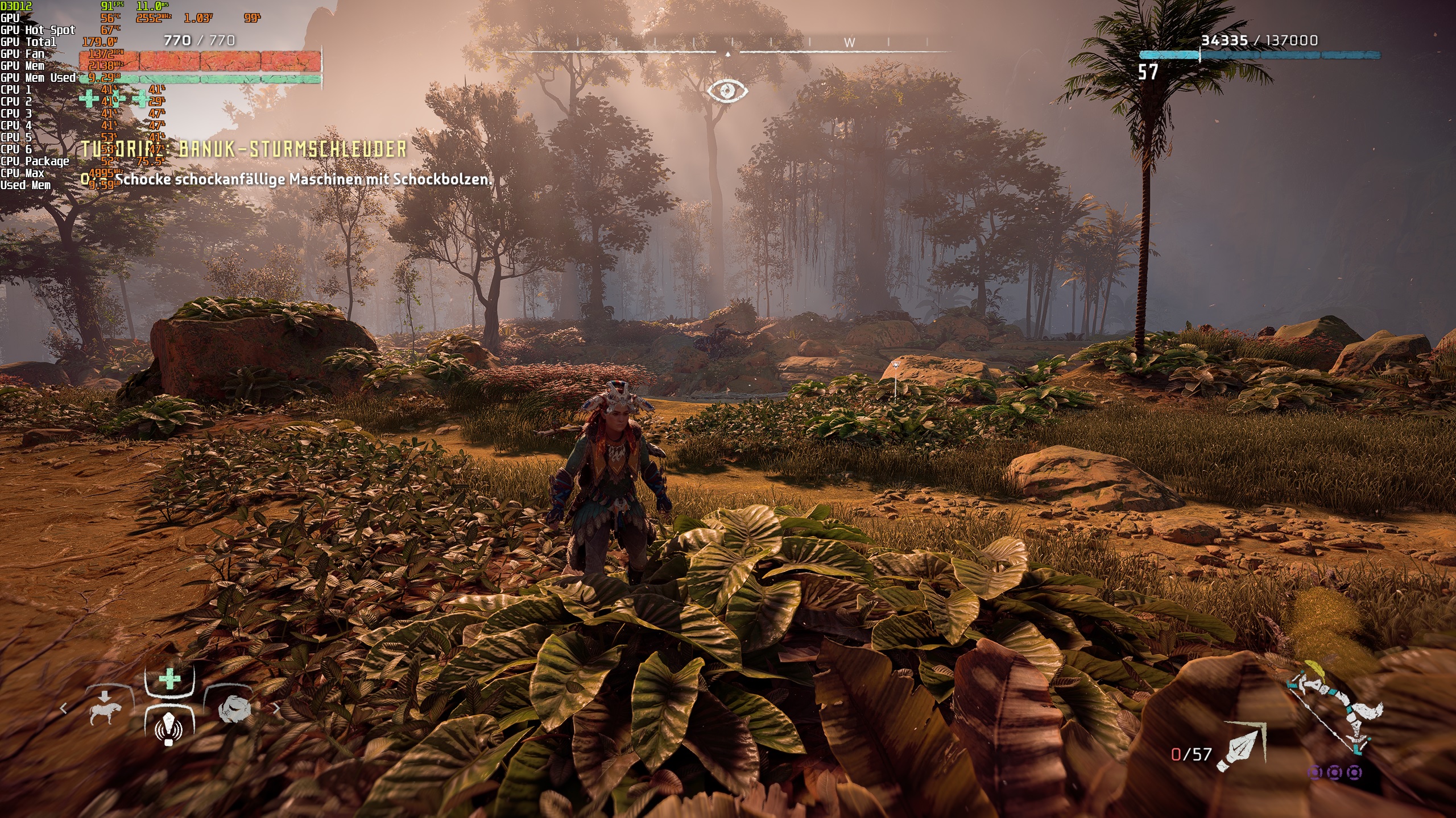

In HZD gerade mal 179 Watt bei 2,55 Ghz GPU- und 2150Mhz Vramtakt... Stört mich also nicht. Sehe hier ebenfalls keinen Bedarf nach UV bei einer 6800...
Reaktionen: Xaphyr und GerryB
Hab mein UV gerade auch wieder draußen - in Division 2 hatte ich immer wieder FPS-Drops. Die scheinen weg zu sein, seit ich auf stock zurück bin^^
Hotspot=67°C@1372RPM = nice von der XFX

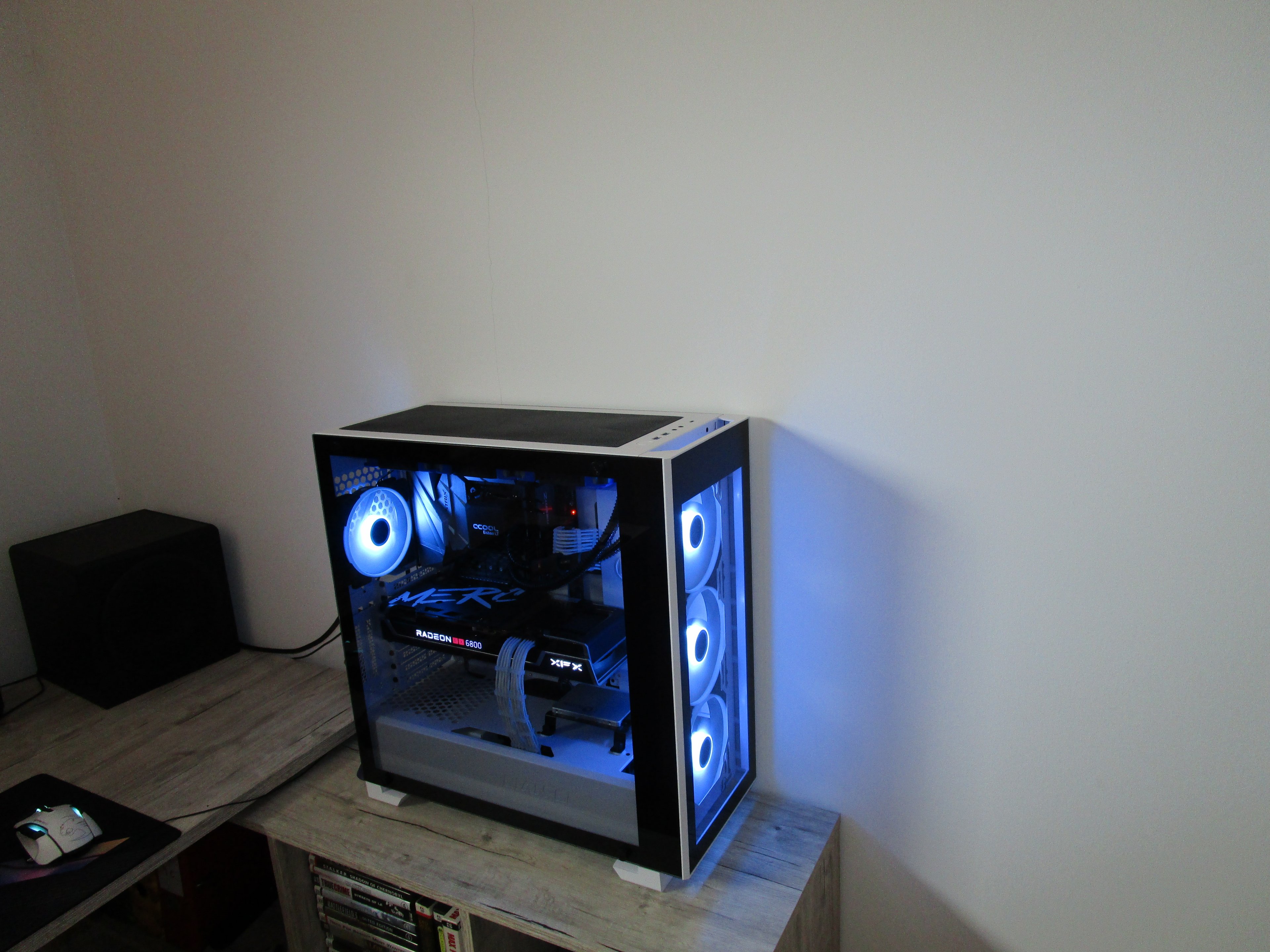

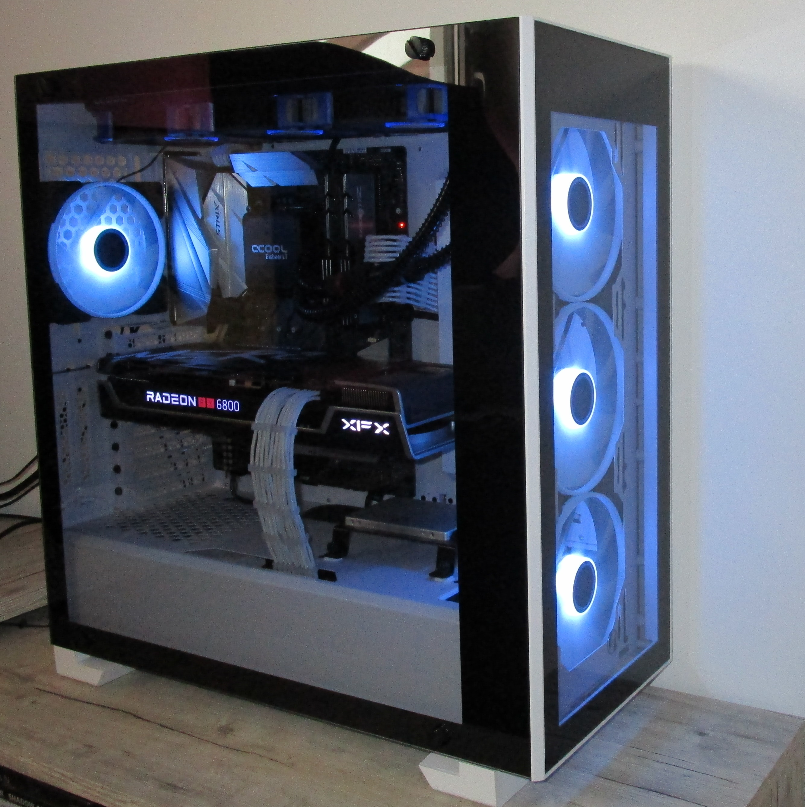

Was ist Das eigentlich für ein Gehäuse bei Dir?
Reaktionen: IXI_HADES_IXI
Ist ein Lian LI Alpha 330W . Rundum Glas außer oben. Gab es auch als 550 in leicht größer.
Komme mit den Umdrehungen selten auf mehr als 60° GPU-Temperatur... Hotspottemperatur ist auch erfreulich niedrig bei der Merc.
Reaktionen: Fuchiii und GerryB
Sieht für 100 Euronen ja mal richtig wertig aus, Hut ab!
War glaube ich das erste Gehäuse von Lian Li aus Stahl und Glas Kombination. Ist dafür halt nicht besonders groß, aber es lassen sich trotzdem relativ große Grafikkarten unterbringen.
Die 3 Glasscheiben tun ihr übriges. Gut Geschmäcker sind wie immer verschieden.
Mein Hauptziel war, schlicht, kein Plexiglas und trotzdem einigermaßen wertig und günstig...
