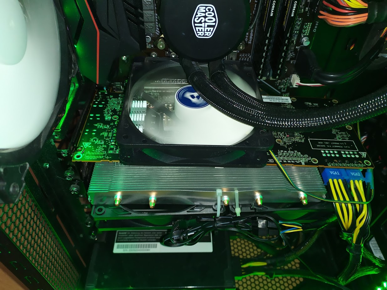

Das bin ich auch gerade am herrausfinden was man da am besten machen kann. Wenn du was weißt gern mal anstupsencvzone schrieb:Meint ihr das Pad + passiv Kühler würde bei der Referenz 6900 XT auch etwas bringen? Meines Wissens hat die Backplate ja hier soweit keinen Kontakt zu Bauteilen.
Habe teilweise bis zu 106 Grad Hotspot...
Die Backplate wird ja sauheiß. Wenn die aber keinen Kontakt zu den Bauteilen hat wärs ja sicher auch machbar da ein dünnes WLP darunter zu kleben oder?

Das spricht ja eigentlich dafür. Die Wärme muss ja nur weg und wenn die Plate so heiß wird scheint sie ja die Wärme bereits gut abzunehmen. Ich werde mir das verlinkte Pad Mal bestellen.Sunjy Kamikaze schrieb:sauheiß

Mir würde es ja reichen wenn ich die Hotspot Temp runter bekomme. Ob die mit am Spannkreuz liegt weiß ich leider nicht. Ich hab einfach schiss wenn ich das überklebe das da was passiert. kein Plan.

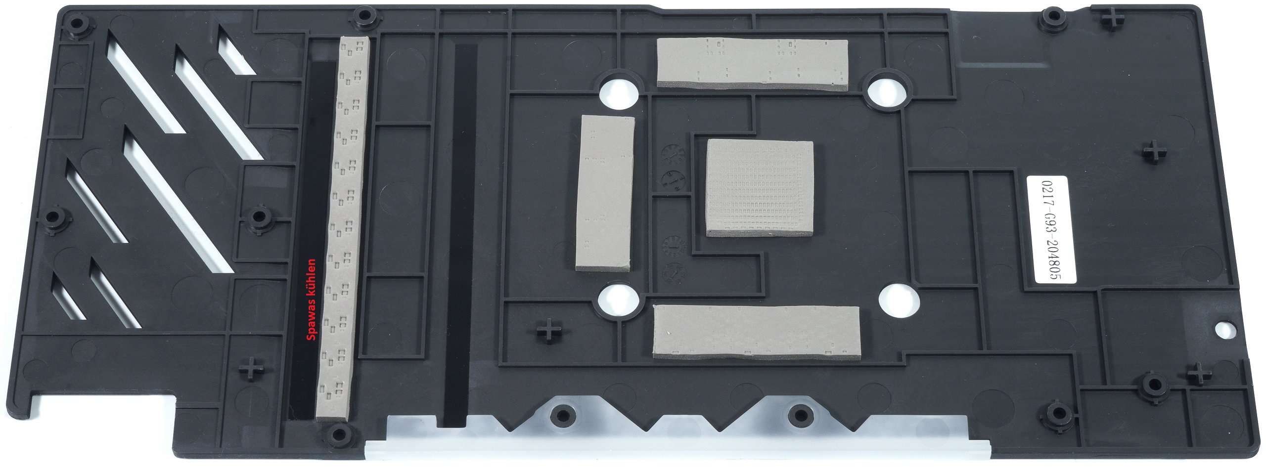

Also ich habe mit Duvar gechatet, Der hat schon Pads zw. PCB und Backplate geklebt.Sunjy Kamikaze schrieb:Das bin ich auch gerade am herrausfinden was man da am besten machen kann. Wenn du was weißt gern mal anstupsen
Das sind aber erstmal nur vermutlich Pads auf den Spawas(ganz links der lange dünne Streifen)
gewesen und eher ausversehen auch auf dem Vram mit.(muss net unbedingt sein)
Bei der GPU war ja bereits klar, das 1-2 kleine Pads draufmüssen bevor das große Pad und der passive Block außen auf die Backplate kann ala Xaphyr.
Die Bsp. sind von ner Gaming X.

Bin gerade nicht zu Hause aber habe mir nochmal Fotos der Backplate angesehen. Habe meine Bestellung erstmal wieder storniert. Die Backplate der Referenzkarte hat wohl 2mm Gap und ist doch sehr uneben am Spannkreuz, das wird nicht so gut klappen ohne die Backplate abzunehmen und nachzuarbeiten.

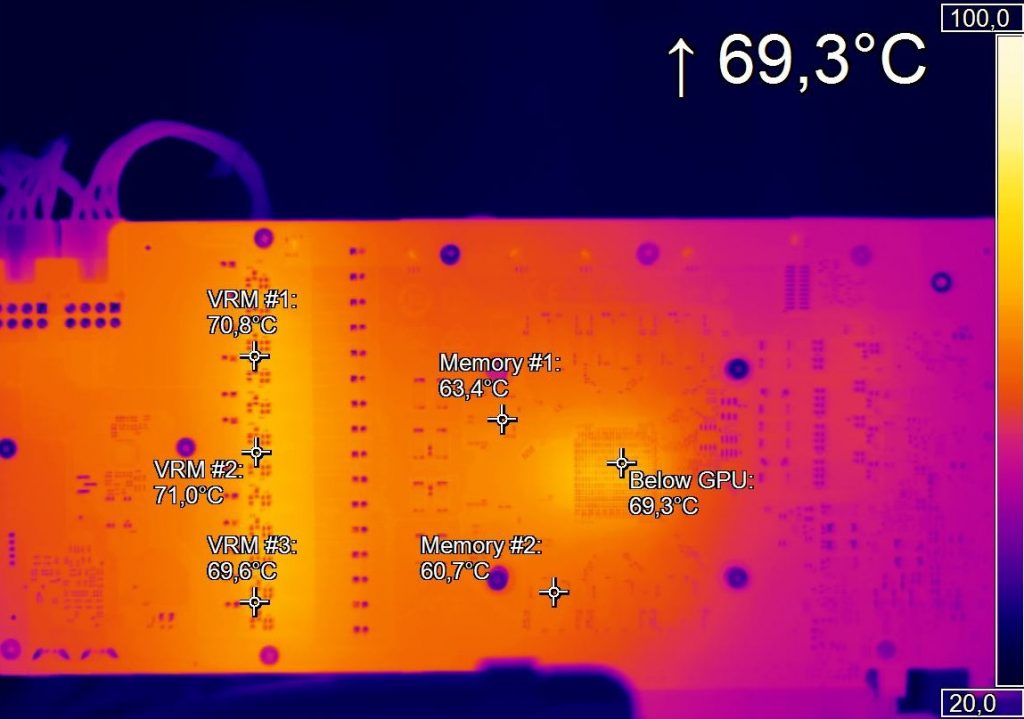

@GerryB
Das mit den spawas kann ich von der Luftkühlung meiner Merc bestätigen. Sie schaffte 2-4 Runs dann ging sie in die Knie wobei ich sagen muss dass mein Kühler nicht richtig montiert war meiner ansicht nach da war nicht genug Spannung auf der Karte.
Jetzt mit Wasser kann ich dies nicht mehr reproduzieren da mir bei dem versucht mein Netzteil in die Knie geht.

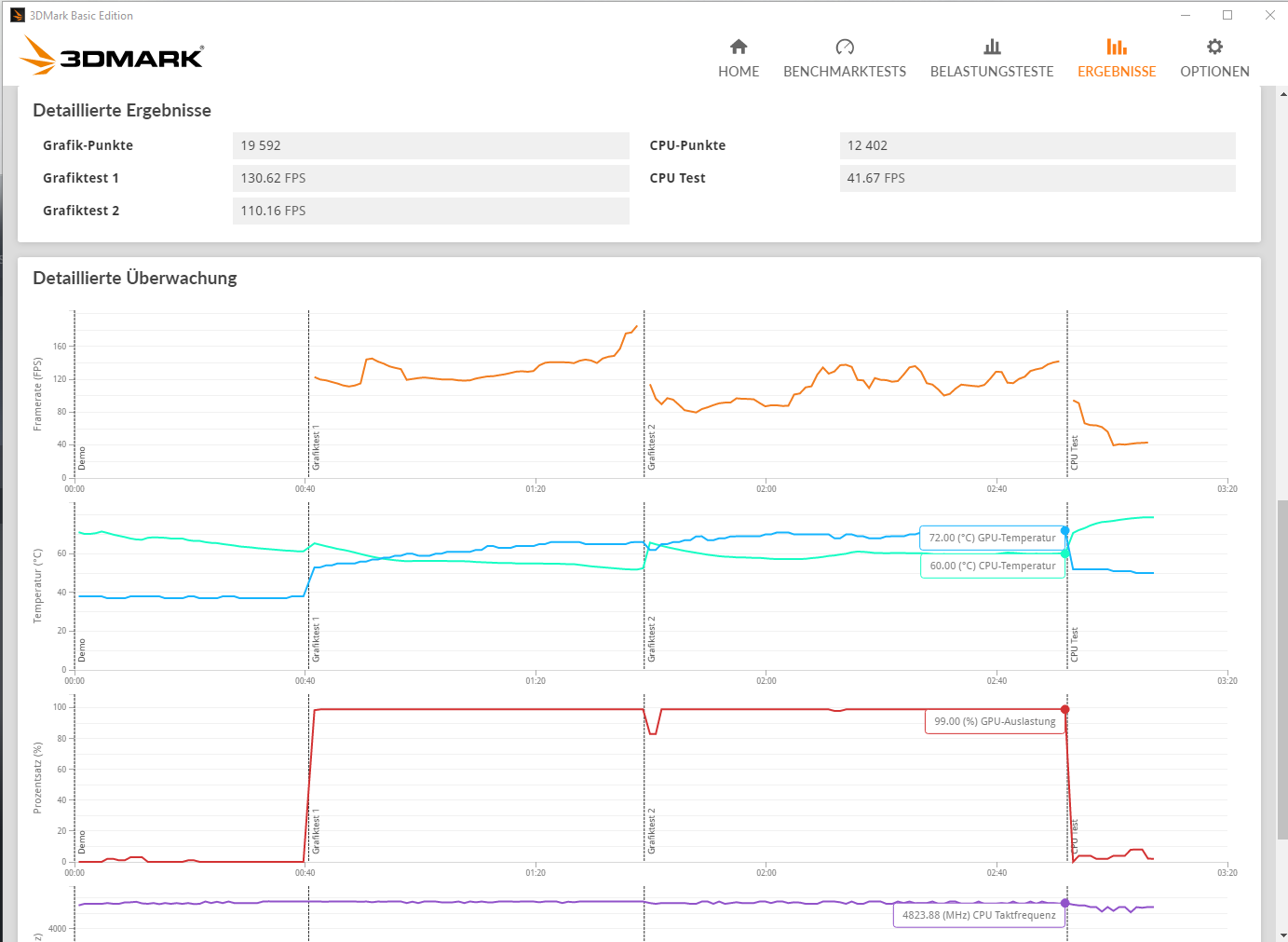

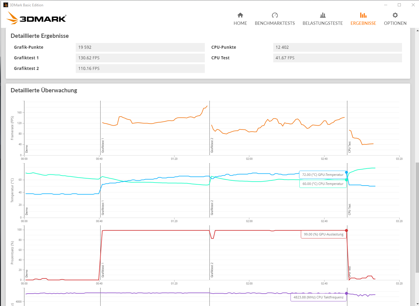

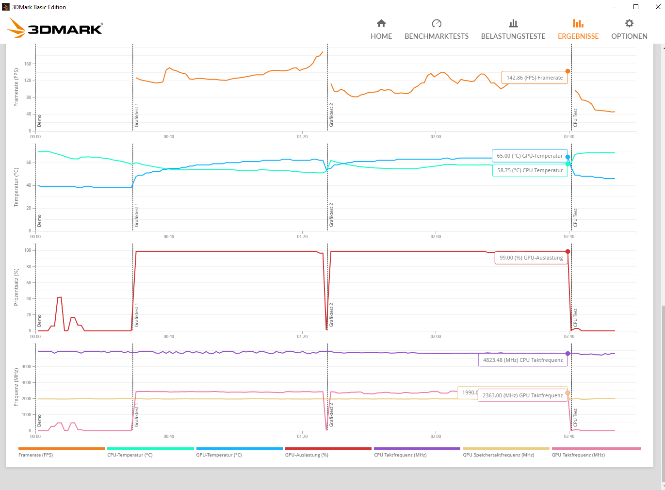

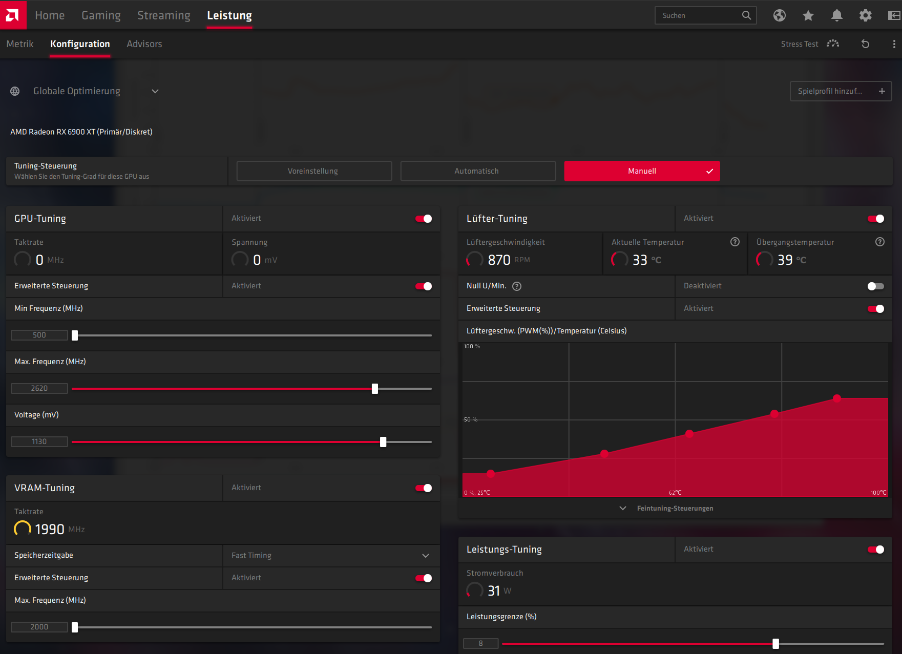

Ich schaffe da gerade Mal 19.500 mit meiner 6900. Taktet bei 2550 Boost mit 1100mV und +10 eigentlich so gut wie nie über 2400 MHz im 3D Mark. Unterhalb dieser Spannung habe ich Abstürze im 3dmark und mehr Takt bringt auch nichts wegen Power Limit. Wenn ich da sehe, dass manche 6800 XT das gleiche mit 1000 mV schaffen...Tornavida schrieb:bisschen ernüchternd

Duvar hat ja schon WLP zwischen Backplate und PCB gebracht und er meinte das hätte überhaupt keinen unterschied gemacht. Aber müsste es das nicht wenn die Backplate mit zur Wärmeabfuhr genutzt wird? Das verstehe ich irgendwie nicht.
DAvon hätte ich mir wirklich einiges versprochen. Aber dann lässt sich wohl leider nichtmehr viel Optimieren am Ref Design...

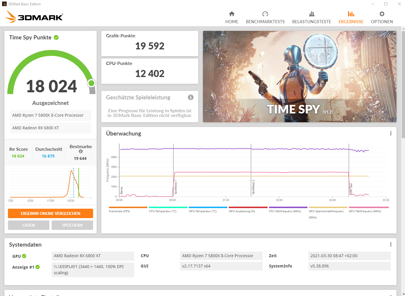

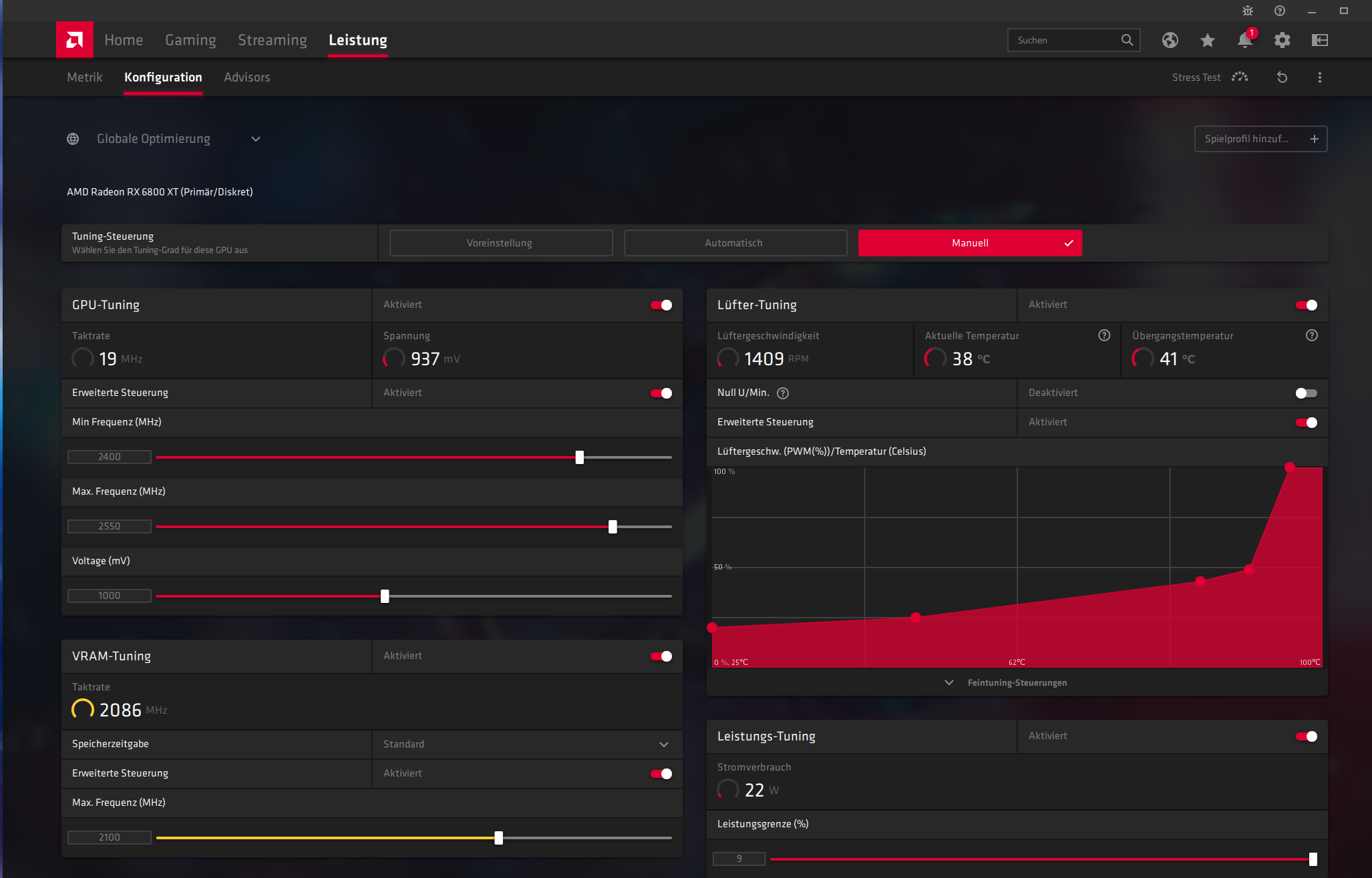

ja ist wohl auch ein bisschen Glückssache was für einen Chip man erwischt.Mit meiner 6800XT habe ich wohl wirklich Glück gehabt,die 6900XT ist halt in dem Rahmen was man erwarten kann unter Luft,genauso wie Deiner.
