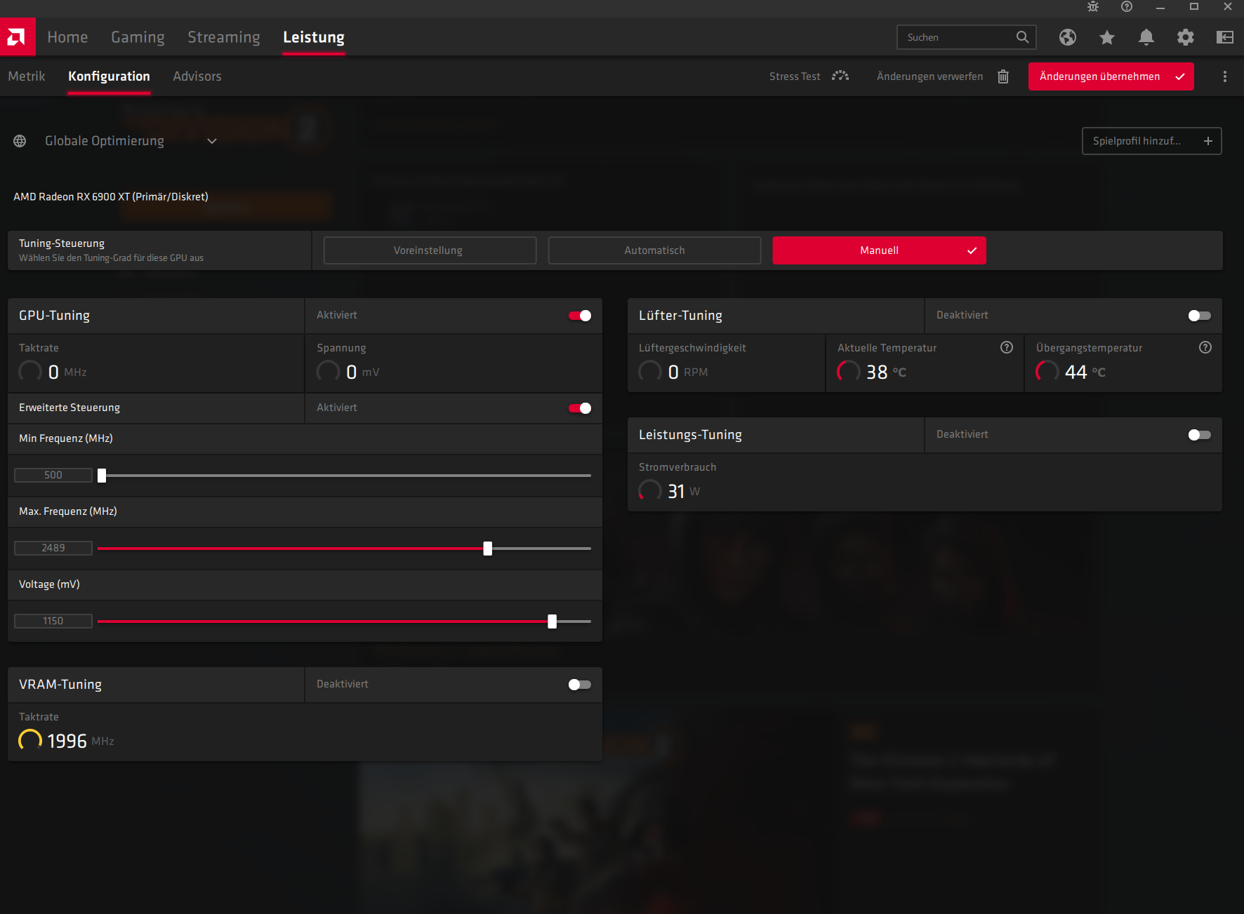

Bierliebhaber schrieb:
Ich würde ja gerne sowas wie 1,0V bei 2,4GHz zum laufen bringen, solange ...
Kannste eigentlich nur übers PL erzwingen, wenn Du kein Fps-Limit nehmen möchtest.
Das manche Chips auf starkes UVen net stabil reagieren ist halt so.
(geht mir net anders)

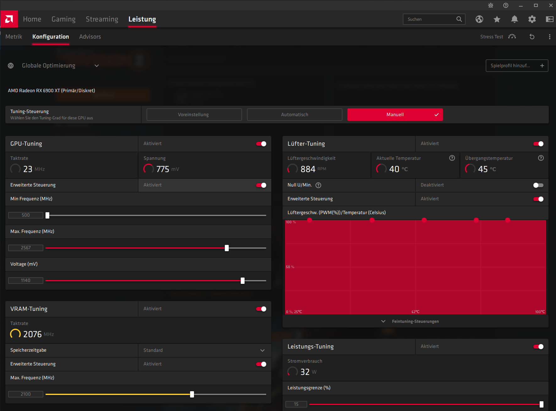

Das ist aber sehr enttäuschend. Da konnte ich meine 290X mit Wattman deutlich besser nach meinen Wünschen anpassen. Das sind ja gleich mehrere Schritte zurück. Oder kann man sich die früheren, genaueren und detaillierteren Einstellungen irgendwo aktivieren?
Hab jetzt kurz auch nochmal umgekehrt getestet und leichtes OC (nur 2650MHz) eingestellt, bei weiterhin 1,125V. Jetzt genehmigt sie sich über 1,16V. In der Form ist Wattman doch völlig unbrauchbar, oder? Wenn die eingestellten Werte in beide Richtungen völlig ignoriert werden und entweder 0,2V weniger anliegen oder sich über die Limits deutlich hinweggesetzt wird... dann kann ich doch gleich würfeln.
edit: Joa, dass die Karten alle unterschiedlich reagieren ist mir klar und damit muss man sich abfinden. Mein Problem ist die Software, nicht die Hardware.
Drehst du an dem Maxtakt, verändert sich intern der Spannungs Referenzwert (der ist aber zu keinem Zeitpunkt sichtbar) auf den du das Offset anwendest (Offset = 1150 - x, wobei x dein Spannungswert im WM ist)
Meine Werte bisher:
Max Takt TreibermV_TreiberEffektiver OffsetTakt SpielmV_SpielSpannung Referenz des Treibers (mV_Spiel + Offset)
2660990-160260011431303
26001025-125255011251250
22501070-8022009301010
22001060-902150900990
Was du noch probieren kannst, wenn bei weniger Auslastung das UV instabil wird, ist den Mintakt anheben.
Reaktionen: Bierliebhaber und GerryB
Ah, ok, danke für die Antwort. Demnach könnte ich diesen Referenzwert rausfinden, wenn ich auf 1,2V lasse und gucke, was er beim untertakten für eine Spannung anlegt? Also müsste ich ERST den Takt festlegen und mich dann runtertasten, Spannung einstellen und gucken welche Taktraten damit möglich sind geht nicht...
Das könnten die einem aber auch mal mitteilen. :D Werde dann damit und dem Mintakt weiterprobieren. Gehe ich recht in der Annahme, dass dieser Wert nur für 3D gilt? Ein grundsätzlich höherer Takt mit erhöhtem Verbrauch im Idle wäre mir die Sache dann doch nicht wert...
Mir hats auch erst GerryB erklärt :D
Der Min ist für 3D, denn im Idle hängt die GPU immer auf "0 MHz" xD
Ja, das hatte ich angesichts der Taktraten, die mir die Programme ausspucken schon angenommen. Aber Nachfragen schadet ja nicht.
Mit dem Wissen hab ich jetzt auf Anhieb zumindest im 3DMark einen Boost von etwas über 2,4GHz bei 1,02V hinbekommen. Da ich jetzt weiß wo ich ansetzen muss: danke nochmal! :D

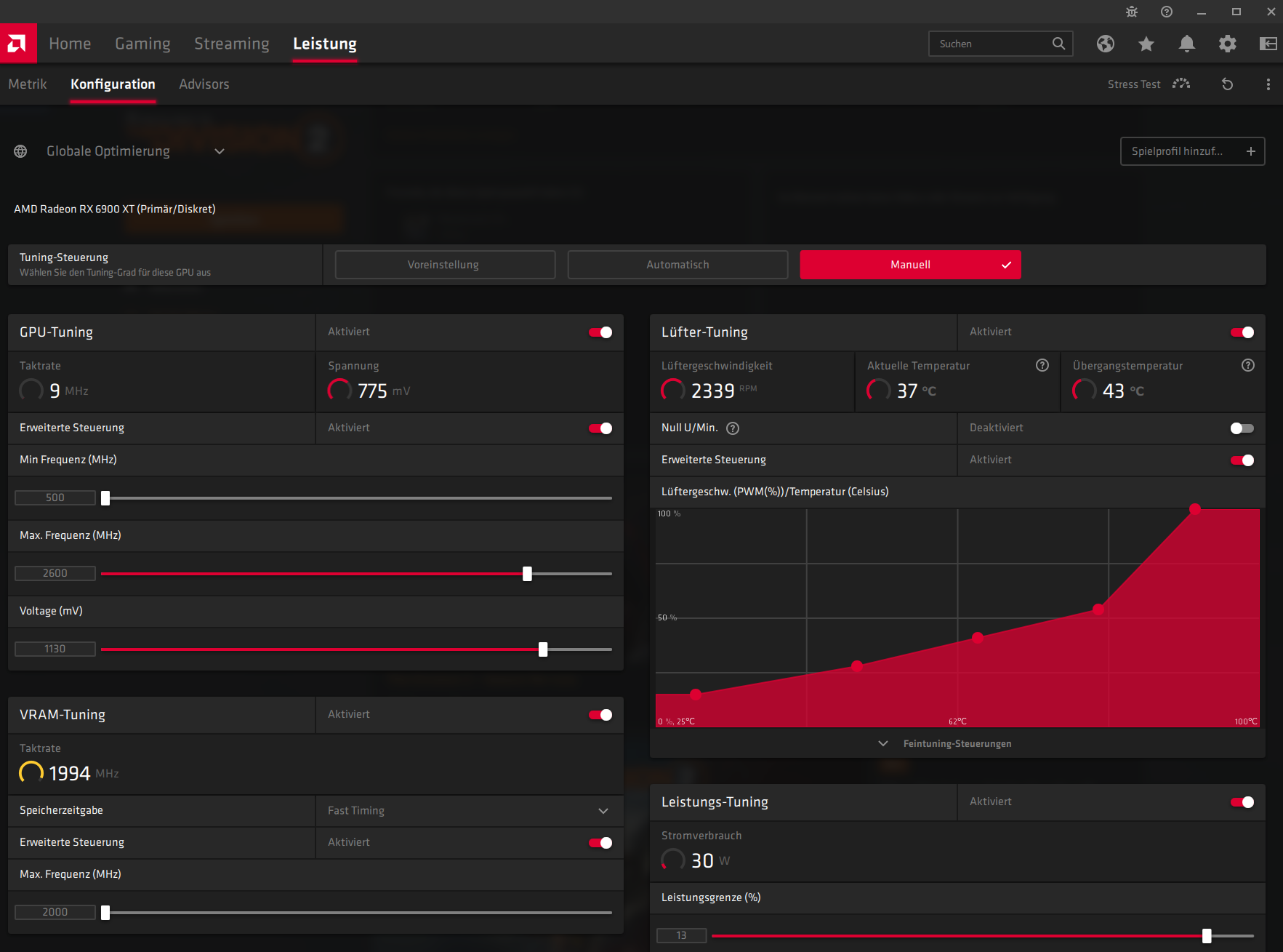

Meine Werte bisher:
Du hast gleich mal richtig gute Anhaltswerte geliefert, Danke!

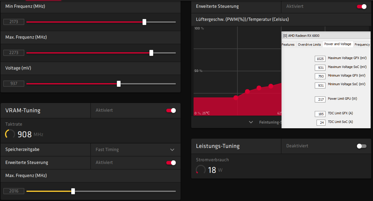

Habe jetzt auch nochmal Lust gehabt <950mV einzustellen. Da reicht dann auch PL=0 für meine geä. MPT-Werte. Selbst, wenn ich jetzt net höher komme ist Das schon nah dran am Takt vom Launchreview.
(mal weiter probieren)

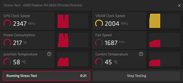

edit: maxTakt 2298 ging auch gerade ... vermutlich ist bei den Meisten <2300 also ne gute Wahl, falls man mit mit der 6800@PL=0 sparsam unterwegs sein möchte.
edit2: bei ca 2398 bin ich dann bei 203W--> evtl. wäre dann ca. 2375 OK
edit3: bei ca. 2448 ist dann mein aktuelles PL=0 von 217W erreicht. dann gehts nur noch unter Teillast >2400
... aber am Limit taktet die GPU halt nur noch ca. 2350effektiv.(siehe Stresstest)
Nach m.E. ist ein max.Takt>PL net so stabil weil dann der Arbitrator ständig nachregeln muss!

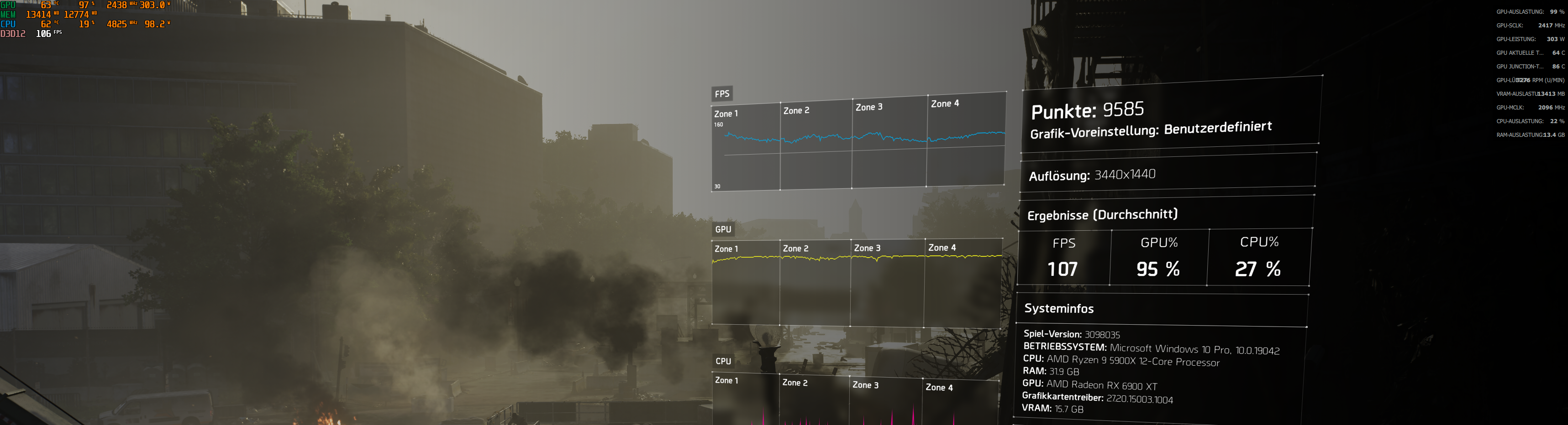

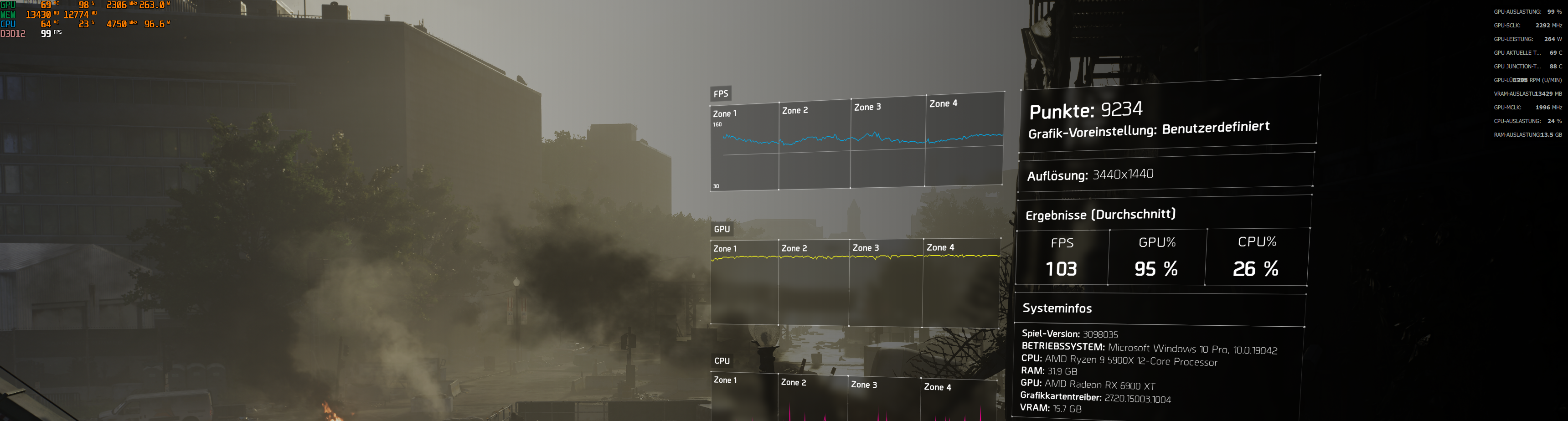

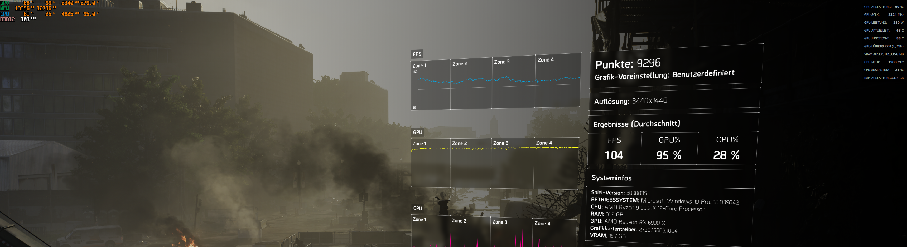

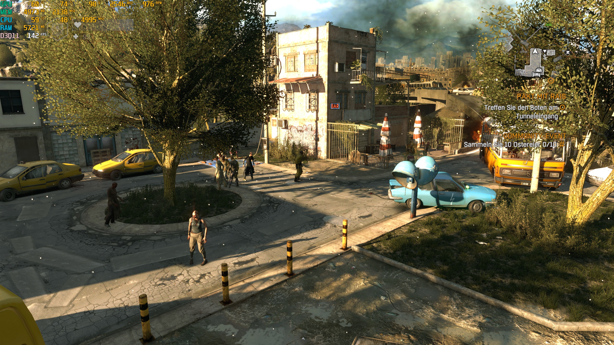

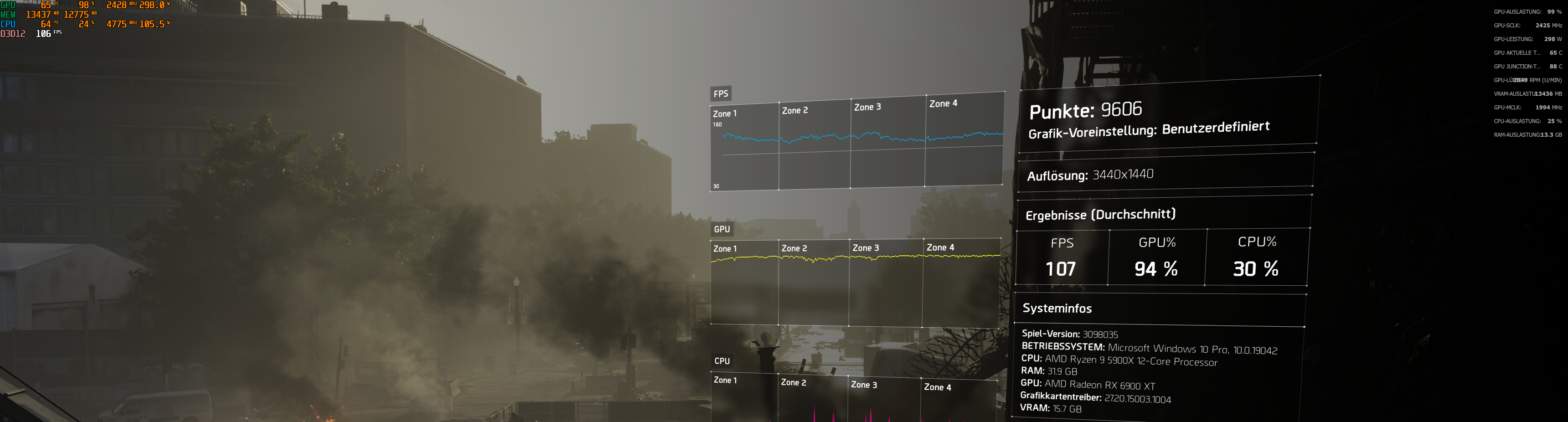

Mal eine kleine Testreihe mit Division 2 gemacht.Einstellungen im WattMan und Auswirkungen bei gleichen Grafikeinstellungen.
Screenshot (162).pngScreenshot (158).pngScreenshot (163).pngScreenshot (159).png

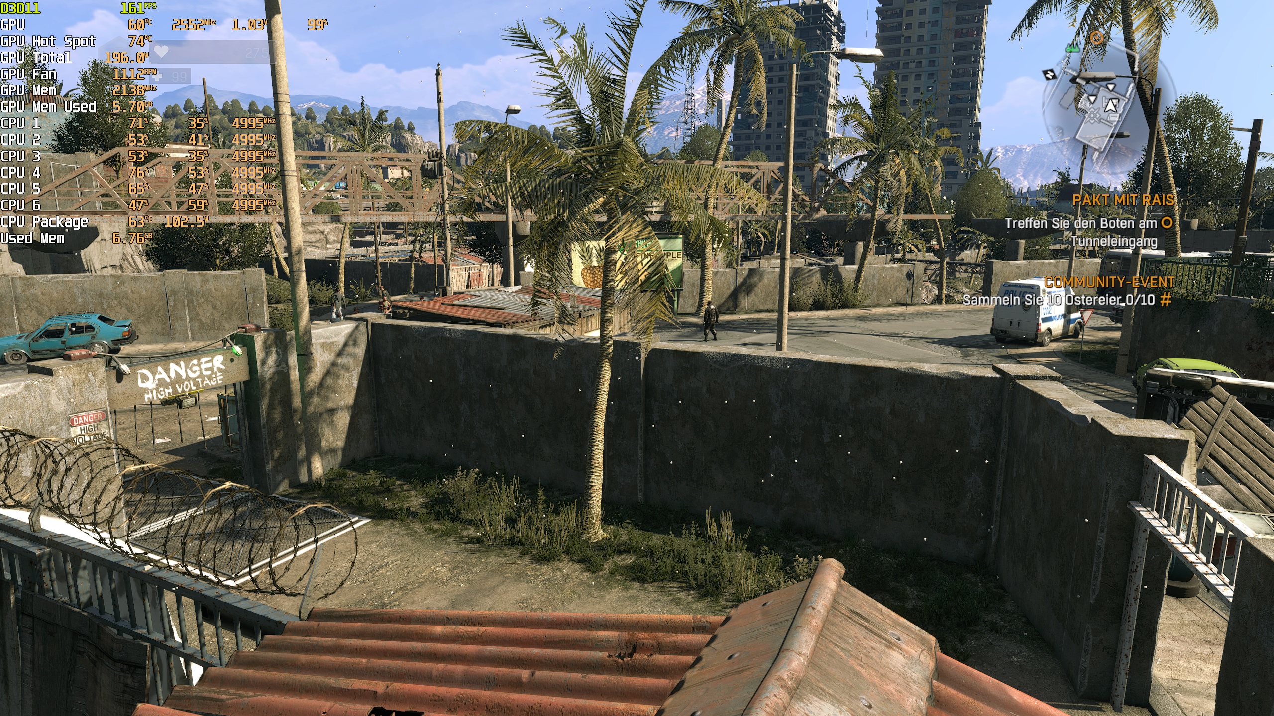

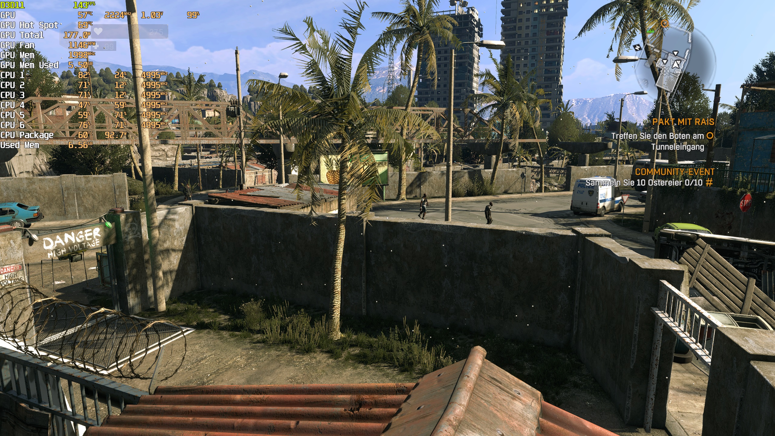

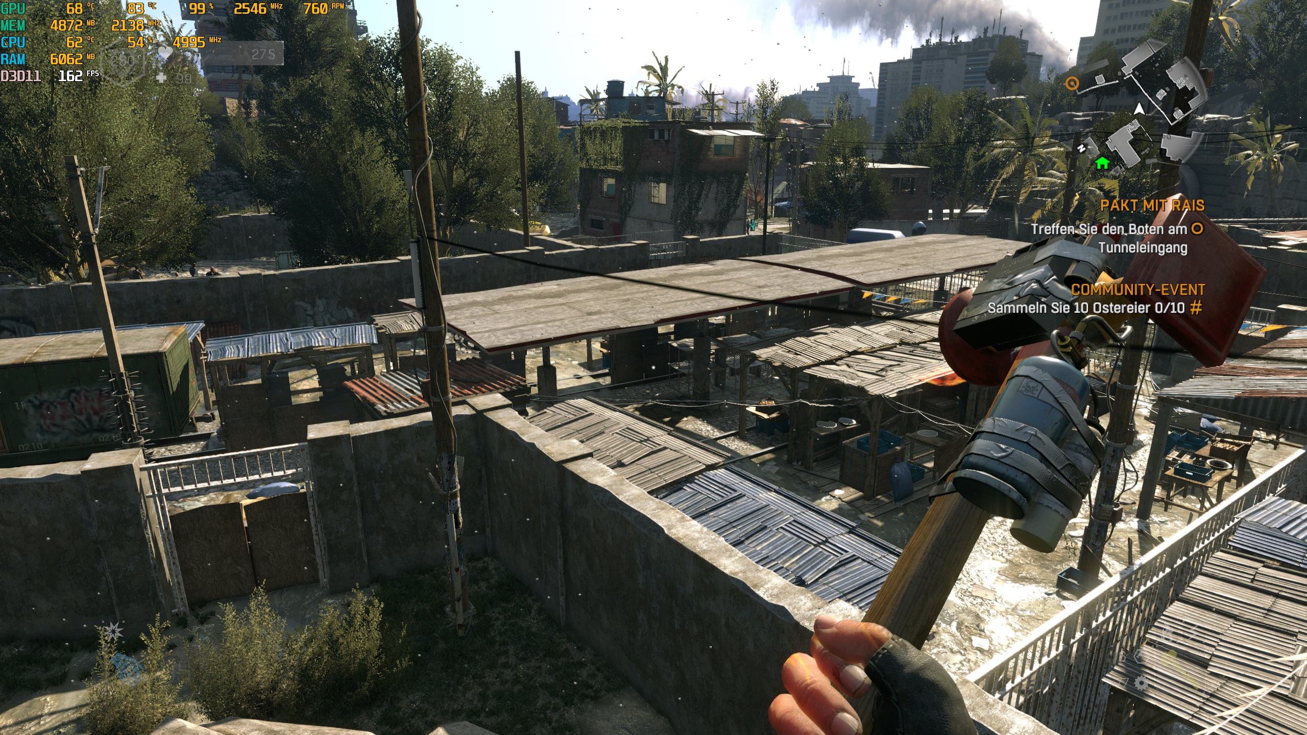

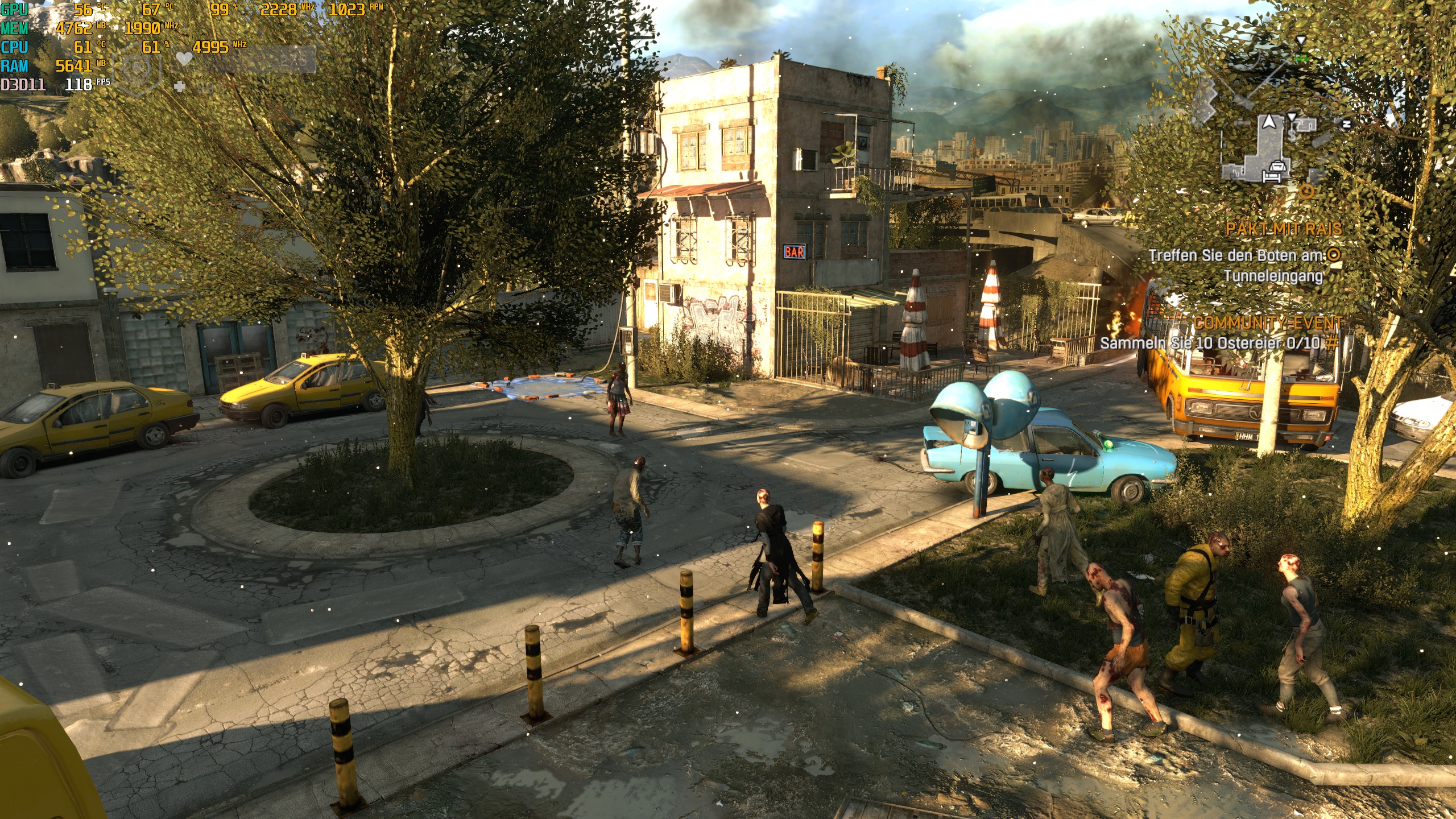

Hab mal die Standardeinstellungen vs OC verglichen... Lüfterkurve war auf Standard. Meist in vielen Games gute 20 PFS mehr Standard vs OC...
Hier mal ein DX11 Game, Dying Light... Macht trotzdem einiges aus...
Die normale Lüfterkurve ist etwas komisch. Die würde nie über 1100 rpm drehen in Spielen. Hab die daher manuell angepasst und die GPU und Hotspottemperatur dankt es einem deutlich...
Dein Custom-Bios war doch schon Stock 227W oder ?
Kannst Du bitte den Verbrauch W asic mit anzeigen lassen, wäre mal interessant.
Hab kein Custom-Bios? Standardpowerlimit bei meiner Merc sind 227 Watt... Die Lüfterkurve auf Standard ist mir persönlich etwas zu lasch bei der Merc...
Gibt es eigentlich einen Weg in CapframeX wie beim Afterburner eine Taste für einen Screenshot festzulegen? Finde da nichts bzw bin zu blöd dafür... Mit der Drucktaste muss ich immer ins Windows und dann stimmt die Position ab und zu nicht mehr ganz im Spiel...
Laut Tool 177 Watt mit Standardeinstellungen
Laut Tool 196 Watt mit Maximum OC
Danke!
Mit Custom meinte ich das die MERC ne Custom-Graka ist. (weil die Ref halt nur 203W hat)
Da haste in dem Game wirklich Luft für das schnellere Setting um den 165Hz-Moni zu füttern.
Was mir gerade auffällt: Beide Settings laufen mit 1,03V in dem Screenshot bei unterschiedlich viel Takt+W!?
(da ist das OCing-Setting evtl. gar effektiver)
... wird bestimmt noch ne Weile dauern bis man RDNA2 richtig versteht

Standard: 1,237 Watt pro FPS
Max-OC: 1,217 Watt pro FPS
Reaktionen: GerryB

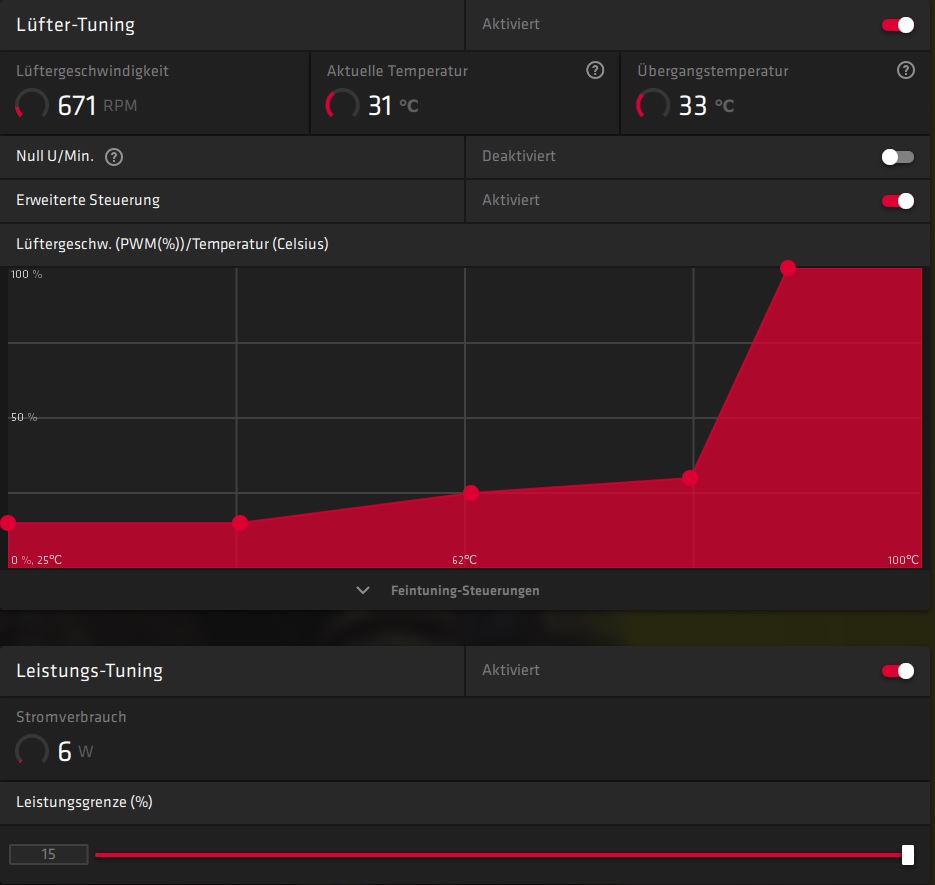

GUN2504 schrieb:
Die Standard Lüfterkurve der FE ist fürn Arsch.
Lüfterkurve... zum Glück hab ich keine mehr:-)...
Ich habs mir damit immer leicht gemacht..
A: testen welche Drehzahl störend wird (für mich meist bei ~50-55%)
B: kein Zero-Fan-Mode
C: Der GPU ab ~40C (sobald eindeutig mehr gemacht wird als uffm Desktop rumpimmeln:-) )
die bei A festgestellte Drehzahl geben und glücklich sein.. An den Temperaturen erkennt man dann
wieweit man mit dem Chip&Hörempfinden takten und volten kann ..
Kann man so auch machen ja, mag zur Sicherheit aber lieber die 100 Prozent Reserve im Falle des Falles. Normal sollten aber vorher die Schutzschaltungen greifen bevor da was dahinbruzeln würde... Für die Spawas ist es ja auch nicht schlecht wenn man etwas höher drehen lässt.
Zero Fan nutze ich ebenfalls nicht. Meine drehen im Leerlauf mit 671rpm. Temperaturen sind da wesentlich besser als mit Zerofan... Vor allem wenn man Pech hat, hat man ständig ein EIN und AUS der Lüfter je nachdem wo man sich gerade mit der Temperatur befindet...
Reaktionen: GUN2504 und GerryB
Den letzten Punkt der Lü.kurve hochzusetzen finde ich gut zur Kontrolle, damit man im Game hört, falls Was aus dem Ruder läuft.
